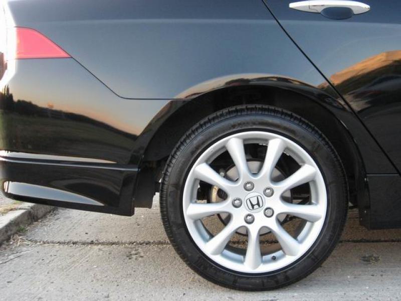

Kolesá sú originál Honda. Nafúkané sú na 2,4 Baru. Sú tam dunlop majú 2roky 225/45R17. Zajtra idem na prehliadku do Hondy aby celé auto čekli.
466f35d0cb5b8.jpg, 57.42 kB

tak jestli ne to rizeni co se zde resi kazdej den .. zbytek mozna jen to ,ze jsi mel neco jineho a zda se tito uplne jiny..

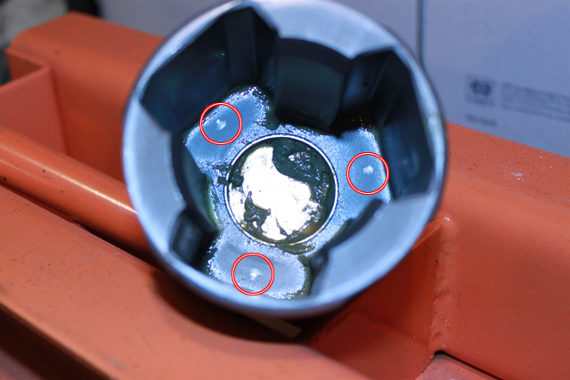

Upozornenie pre majiteľov A7G so zníženým podvozkom / netýka sa OEM Showa sport suspension/
Ahojte, dnes som pri čítaní US fór naďabil na jednu zaujímavú vec ohľadom poškodenia poloos vplyvom zníženia vozidla.
Nejeden človek určite aplikoval zníženie auta, či už len pomocou pružín, alebo už kompletného podvozku.
V krátkom článku je popísané, prečo toto opotrebenie vzniká, v skratke vysvetlené, pri nadmernom znížení vozidla a nedostatočne tuhých tlmičoch pri prejazde väčšími nerovnostami dôjde k stretu tripoidu a vonkajšieho kĺbu a teda k jeho otlačeniu ,viď fotografia.
Doplatil na to už edy, ktorý na staré tlmiče dal Eibach pro kit a spoľahlivo odrovnal poloosi
Celý článok nájdete TU
Cieľom môjho komentára je iba upozorniť na to, že niektoré zásahy do vozidla môžu spôsobiť nadmerné opotrebenie poloos, a teda na vine nie je možno ich kvalita, ale iné faktory, ktoré spôsobujú zníženie životnosti.
Ďakujem
axleissue_badjoint03.jpg, 88.26 kB

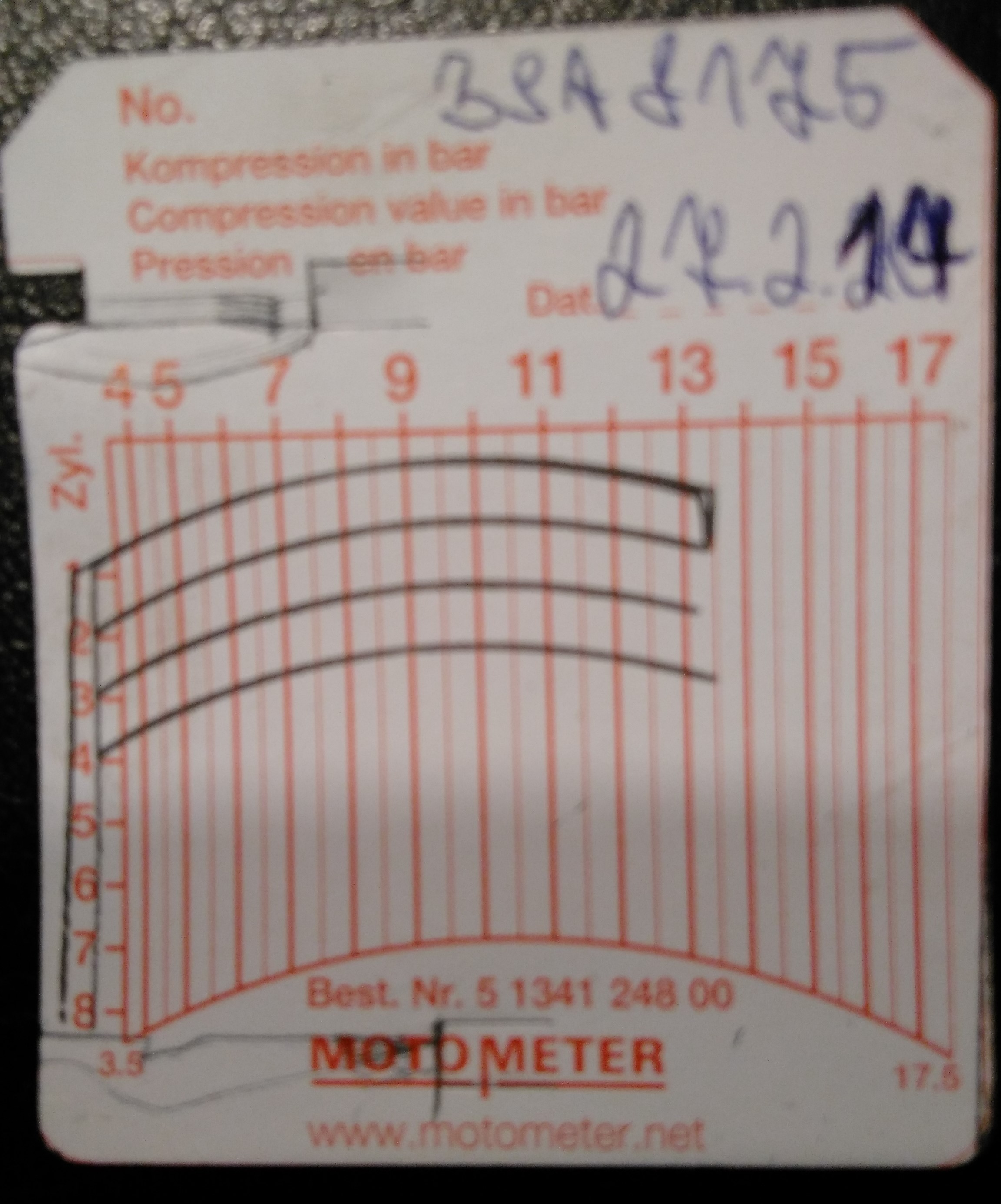

nahodou kdo si meril tlaky na K24 a jaky mel v jakych km ,jen tak pro srovnani Úsměv
markos je teď offline  markos
PříspěvekZaslal: 13.6.2017 , 22:09   Citovat
Vnútorné kĺby sú aj Lobro, čo čítam tak pomerne sklušná kvalita: tudy odkaz
Vonkajšie kĺby som natrafil že sa dajú objednať z Ameriky:
PříspěvekZaslal: 13.6.2017 , 22:13   Citovat
DOHCVTEC napsal:
Při 177tis.km.
PříspěvekZaslal: 13.6.2017 , 22:35   Citovat
Hellborn napsal:
Při 177tis.km.
zajimave ja mel ted pri 145000km 14-14,3-14,5-15 a pritom mam nejspis vyssi spotrebu oleje Se stydím
