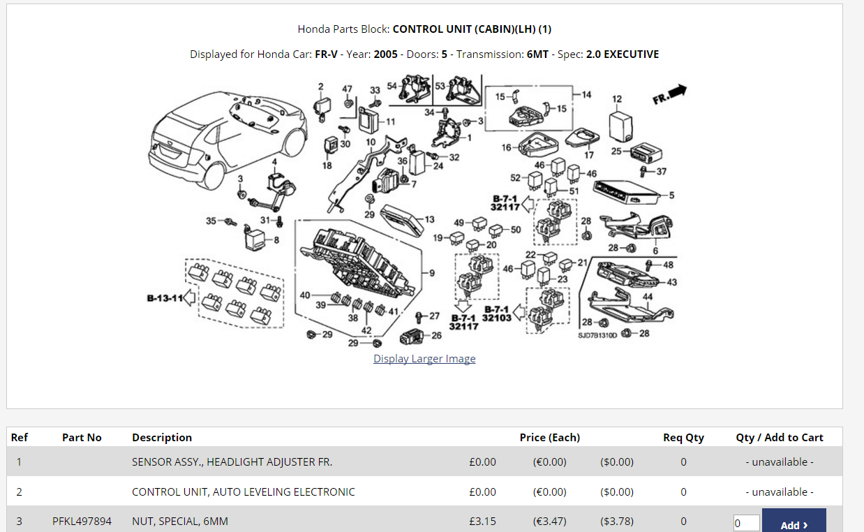

Nevíte kde najdu relé blikačů ? Nemůžu to za boha najít...
Příspěvky: 501 2024 Civic
Stepa je teď offline  Stepa
PříspěvekZaslal: 22.3.2017 , 19:14   Citovat
1. Stahni si SM
2. Jednotka je nacvakla zezadu na pojistkovce pod volantem. Ta jednotka se jmenuje ICU
3. Preju hodne, hooodne nervu pri vyndavani. Doloval jsem ji 3 hodiny.
4. Vymen obe rele pro oba smery, bude se poroucet do par mesicu i druhe
5. Original se blbe shani, musis tam dobastlit jine. V CR se da sehnat i repasovana ICU.
6. Obrus ty zamky na kterych ta ICU drzi, az to budes priste vyndavat.

Dík , nemáš P.N. toho dílu ? Co je SM ?

Je to v té krabičce 38650-SJD-G01-G8D-660H ? A v ní je ještě relé na pravý a levý blinkr ?

PříspěvekZaslal: 22.3.2017 , 20:58   Citovat
Ano, to na pojistkovce je ICU. SM je servisni manual. Na tom obrazku je to 13ka...stoji to asi 10t.
Na zahranicnich forech o tom najdes celkem podrobne infoi s fotkami zevnitr.
