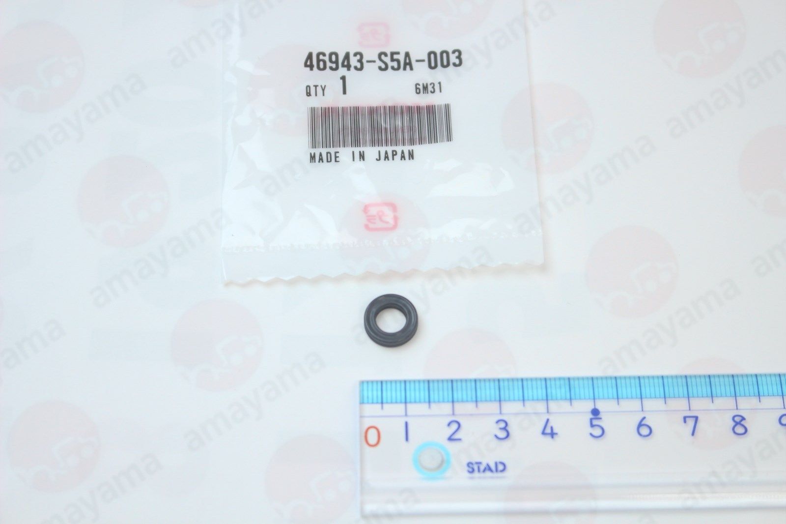

Zdarec pánové,potřebuji radu měnil jsem hlavní spojkový válec bohužel zbytečně a nemůžu sehnat tohle těsnění je to na tu trubičku neví někdo jestli se to dá nahradit obyč. o-kroužkem?Řešil to někdo ?
Ahoj v Honde ho nemaji? Ja kupoval nedavno O krouzek do servopotrubi. Na objednavku yl druhy den k odberu. Pokud si dokazes sehnat O krouzek stejnych rozmeru, tak proc ne.
