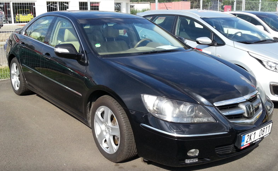

Zdravím!
Chystám se koupit KB1. Auto má najeto neuvěřitelně málo km (130tkm). Rok výroby je 2006. Tak mě napadlo, nejde nějak (kromě cebie) ověřit stav km? Třeba na STK?
Auto má Karlo-Varskou SPZ. Možná ho někdo znáte?
A ještě jedna otázka - nevíte, jestli KB1 trpěl na reznutí předních dveří?
Díky za případné tipy.

Co se týče najetých km...pokud jezdil do autorizovaného servisu, stačí se pozeptat, kolik km měl při poslední prohlídce.
A rez se občas objevila u klik dveří, nehledě na to, jestli předních či zadních.

Dle servisu i Cebie km sedí. I když jsou tam dlouhá období s minimálním najzedem. Auto bylo koupeno a servisovano v chomutovske Acure...

pokud sedí km tak si zjisti jestli to má udělaný diferáky pokud né tak do toho auta brzo zahučíš za 100-150 tisíc....
většinou se dělají po 150 tisících km

Jak se projeví, že je potřeba je dělat? A co konkrétně se na nich dělá ?

to nevím jak se to projeví, jen vím že tam jsou 3 diferáky které skoro furt prokluzují takže dost trpí. Řeší se to výměnou. Pochybuju že existuje nějaká sada na repas, možná by ti o tom víc řekl Jofrey tady na foru. Každopádně je to drahá sranda....

Muzete mi prosim někdo tady říct kdo vsechno ma Legenda KB1? A kdo má vlastní zkušenosti... ne jen co "jedna pani povidala"?
Je zvláštní že tyhle stroje maji najeto pres 300tis a nikdy jsem nic takoveho neslyšel.
Mozna to bude tím, že je to vlajková loď Hondy a s tim se k tomu musi přistupovat, co se týká pravidelneho servisu...vymeny náplní atd. Pokud člověk pri výměně dá originální náplně, hlave do převodovky a diferaku, tak je to neznicitelny auto.
Pokud se dostane do ruk šetřílkovi, který si nechá pro korunu vrtat koleno a servisuje to v JZD ve stodole....tak potom je to u takovýho auta na průs*er....
Zpět k inzerátu:
Auto vypadá moc hezky. Servisni knížka je oražena autorizovaným servisem Honda, který auto i prodává...
Podle servisky ma za sebou rozvody, což je jedna z největších položek za servis vůbec.
Nejlepší bude zavolat primo prodejci a na vše se slušně zeptat...

Jo jo, zadni diferencial a jeho tri lamelove spojky jsou zavisle svoji zivotnosti na previdelnem, spise i predcasnem servisu. Jelikoz dochazi k jejich neustalemu treni za jakehokoliv jizdniho rezimu. Pokud nekdo meni napln pravidelne, spis precasne, zivotnost je hodne dlouha. Ovsem neni problem mit lamely znicene i po 80 tisicich km. Tohle nejsou plky, ale skutecne info z acura legend fora. I v ceskych recenzich se lze docist o problematice zadniho diffu i nesmrtelne prevodovky, ovsem vzdy z toho vyplynulo, ze auto pouzivala mene majetna a vzdelana osoba, ktere byl servis ukradeny KO
