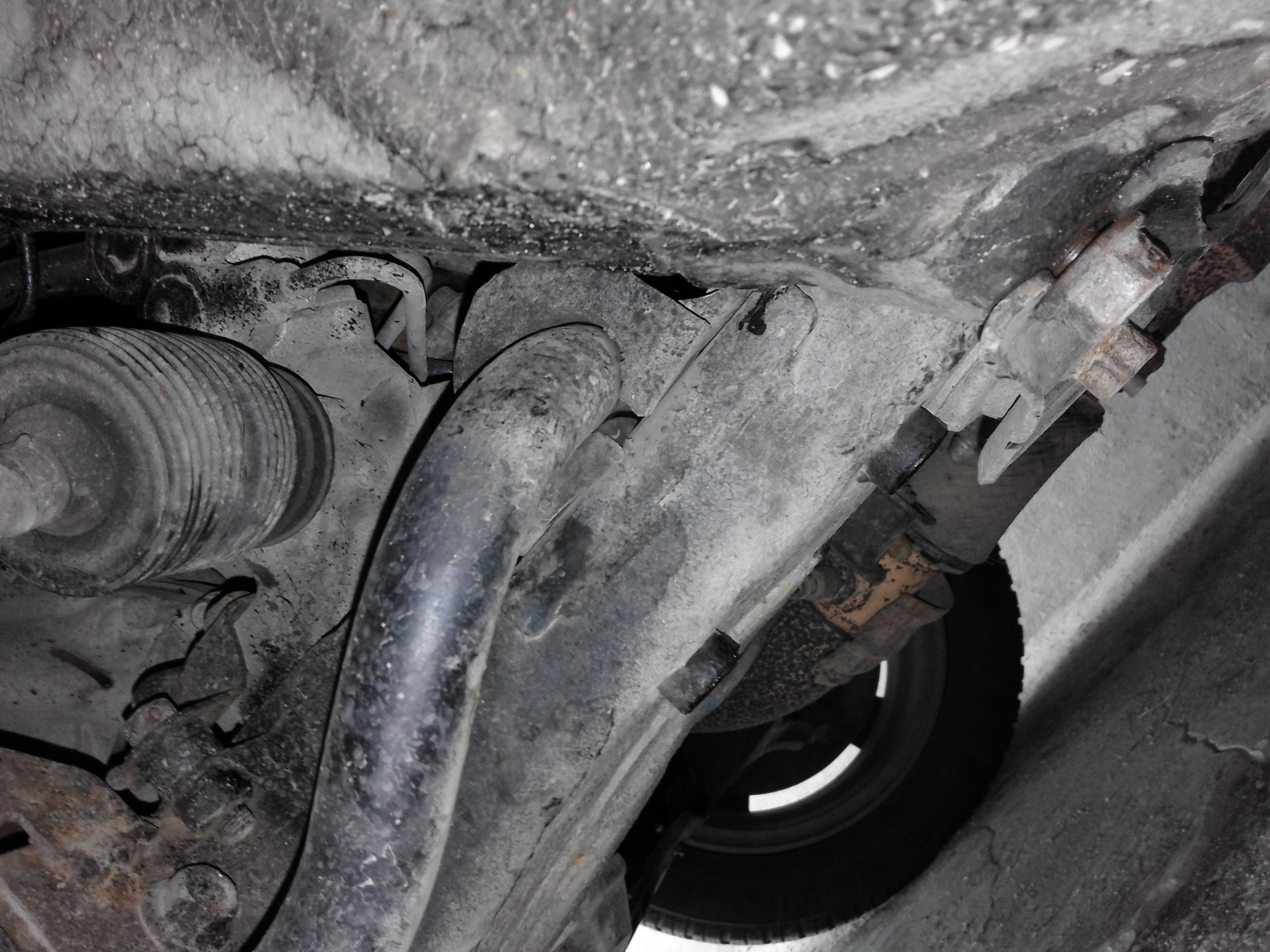

Nezbývá mi než souhlasit, taky jsem toho byl mnohokrát svědkem, místo aby vyřešil zvlněné kotouče, tak bylo důležitější koupit kameru do auta atd... Po přečtení posledních příspěvků se na spodní čepy taktéž kouknu, zas takový ranec to není, si myslím. Co jsem koukal na Febi 42138 (51220-SDA-305), tak to není tak hrozná cena (kolem 900CZK). Ještě se zkusím poptat v H+ v Brně v Řečkovicích, kolik stojí origo. Jen se mi nechce moc do montáže, jelikož však ale ještě nemám dořešenou výměnu uložení přední stabilizační tyče, tak bych tyto delikátní práce nechal na mechanikovi.
20170506_171654[1].jpg, 1.74 MB
