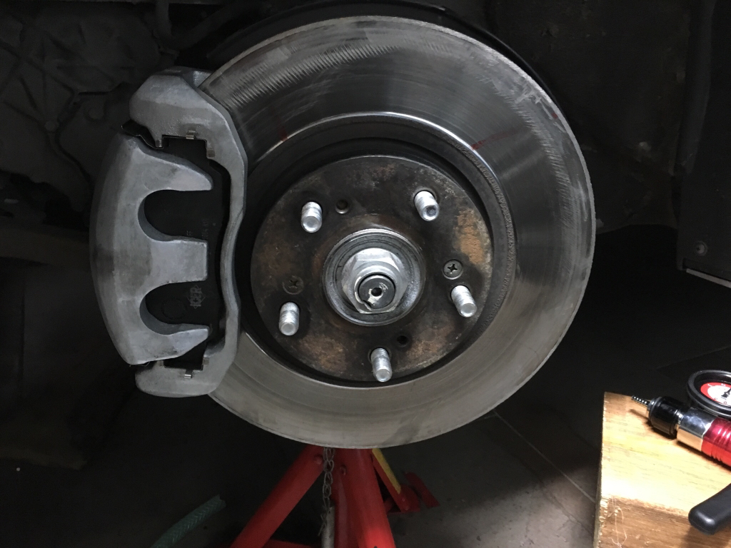

Šiel som do ATR brdičov a neľutujem. Dávkovanie je podla mňa lepšie ako na pôvodných ATE, ale je pravda že som rovno menil aj brzdovku. A hlavne, človek získa lepšie brzdy a nemusí kupovať nejaké prehnane drahé kotúče a dosky. Samozrejme, na okruh to nie je, ale s Tourerom si tie brzdy hravo poradia.
Hlavne sa mi páči, že ked tu dupnem na brzdu, tak tie brzdy sa fest kusnú, plocha platničky je o cca 15% väčšia, takže ten nástup je lepší. Treba vyskúšať.
Mal som na sedane ATE, nedá sa to s týmto porovnať...to hovorím na rovinu (teraz tam mám vpredu OEM kotúče, a nejaké čínske platničky od kamoša, na zabehnutie nových brzdičov. Vzadu mám OEM platne a ferrodo nejakú shit verziu platničiek
ec2ec73f5dfac556a9c3d66e37105879.jpg, 592.87 kB

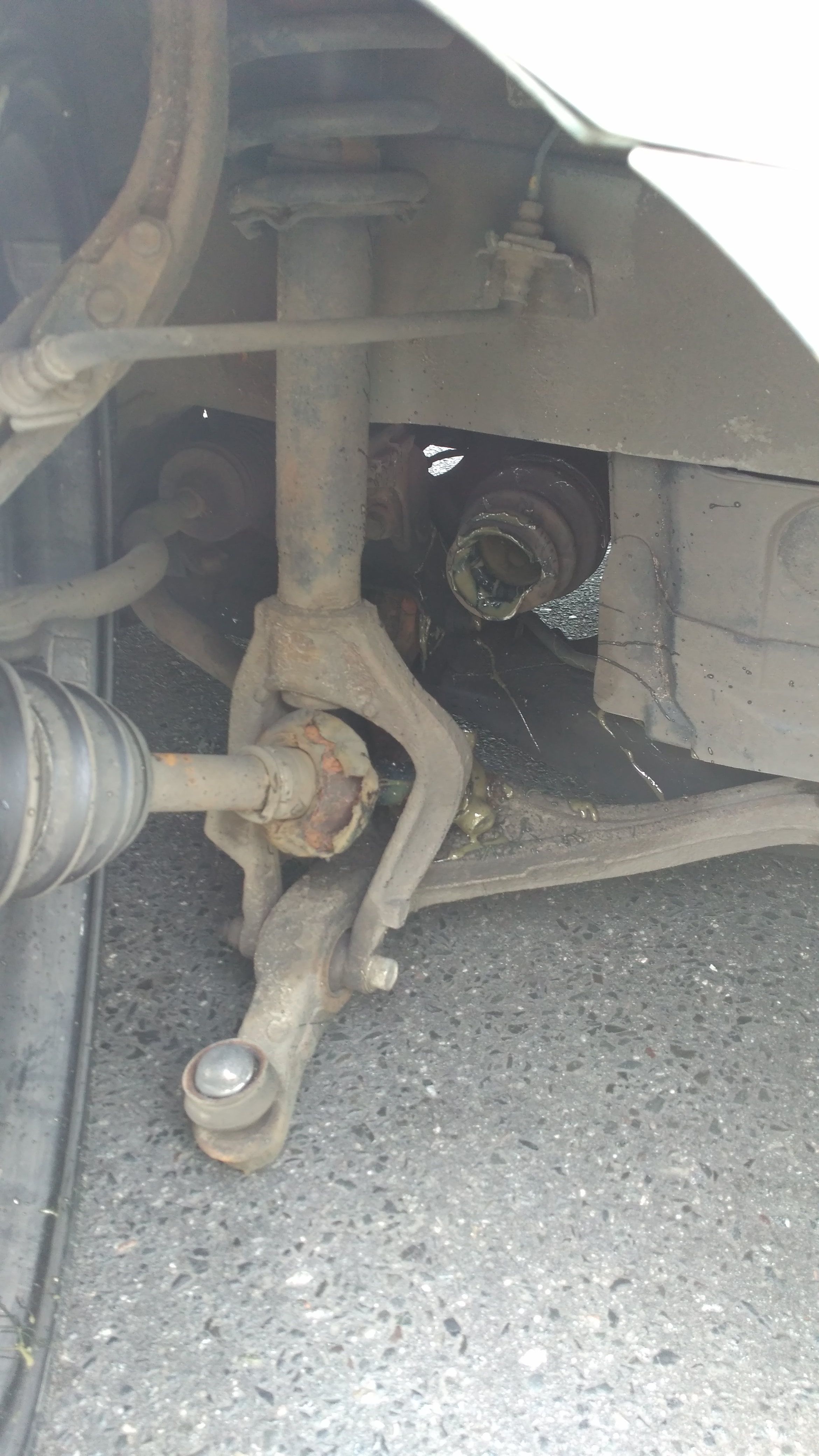

PříspěvekZaslal: 15.5.2017 , 8:12   Citovat
Ráno jedu do práce, rána a hotovo. Být to na dálnici, tak je po mě...
IMG_20170515_080404.jpg, 2.38 MB
IMG_20170515_080544.jpg, 3.18 MB

markos je teď offline  markos
PříspěvekZaslal: 15.5.2017 , 8:18   Citovat
ČO sa presne stalo?
Střelec je teď offline  Střelec
PříspěvekZaslal: 15.5.2017 , 8:27   Citovat
markos napsal:
ČO sa presne stalo?
Jak píšu nahoře, jedu rovne po městě tak 30 do křižovatky a najednou rána a konec.
Příspěvky: 1633

PříspěvekZaslal: 15.5.2017 , 8:41   Citovat
Tak to koukám! Hlavně, že jsi vpoho.
Tipoval bych pořadí: čep řízení, dolní čep (popř. opačně) a nasledek poloosa. Jen tak po rovině, ani žádná díra tam nebyla?

Petura je teď offline  Petura
PříspěvekZaslal: 15.5.2017 , 8:51   Citovat
Střelec napsal:
To jsi ty co popisoval vůle v řízení? že auto plave a je na volantu cca 1-2cm vůle?
Jinak opravdu štěstí v neštěstí, hlavně že žiješ.
Příspěvky: 2016
PříspěvekZaslal: 15.5.2017 , 9:05   Citovat
Přesně jak píšete, spodní čep, následně poprava poloosy. Odhad opravy 20-30k, půjde to na havárko, byla tam rozbitá silnice. Bohužel mám 10tis. spoluúčast. V servisu se divili, že to nemlátilo, ale mimo vůle a volantu trochu nakřivo jsem nepozoroval nic. cože cože ?

PříspěvekZaslal: 15.5.2017 , 9:22   Citovat
Střelec napsal:
fotrovi se tohle stalo po sjezdu z dalnice kdyz odbocoval a auto jelo rovne ,ale nastesti takovou skodu nemel asi mel jen cep rizeni ,ten spodni je asi nebezpecnejsi ,divny je ,ze neprognozoval to nakej zvuk nebo neco ,trochu jsi me postrasil asi si je necham vymenit taky ,preci pri 140000km je mam vsechny jeste puvodni to mi hlava nebere
mozna to dokoncili ty 18" ...
Jarek je teď offline  Jarek
PříspěvekZaslal: 15.5.2017 , 9:43   Citovat
Střelec napsal:
To byl ještě originál nebo nějaká druho výroba? A kolik měl najeto, ten čep.
Jinak gratulace, že škoda je "jen" na autě.
PříspěvekZaslal: 15.5.2017 , 9:44   Citovat
DOHCVTEC napsal:
no odtahovka měla hrozný kecy, že jsem to musel slyšet, že to muselo mlátit jako kráva, že ty kola dávají nápravě 4x větší čoud, než 17", že na tom žádný servis nic dělat nemohl, protože by to viděl, ramena že nejsou nová (jsou, dělaly se horní), prostě chytrák až na půdu... naštěstí to bylo do servisu kousek, jinak bych ho něčím vzal po hlavě... Úsměv
mám pocit, že se tu ty praskající spodní čepy často řešily, bohužel se to mimo té vůle a lehkého vrzání při otáčení volantem, nijak neprojevovalo, jinak bych to řešil hned.
Příspěvky: 1633
LK7R je teď offline  LK7R
Administrátor
PříspěvekZaslal: 15.5.2017 , 9:57   Citovat
Střelec napsal:
No to potěš koště teda! To je v Krči, nechal jsi to hodit na Jarov - Kunratice jo? Ty 18" asi ten načatej čep dodělali. Byl origo ten spodní čep? Fakt hustý... Tak to koukám!
Příspěvky: 1741 2005 Accord Tourer
PříspěvekZaslal: 15.5.2017 , 10:11   Citovat
LK7R napsal:
Pojišťovna mi jako nejbližší doporučila autoservis Sapa, tak jsem to odvezl tam. Otázkou je, jestli od nich něco dostanu, dneska jsem chtěl zajet pro typový list a nechat kola zapsat Smutný
Čep bude předpokládám původní, stejně jako vše, co jsem dosud neudělal já. Najeto 223.000 km. Škoda, že si toho nikde ve 3 servisech, kde jsem byl, nevšimli dřiv...
Příspěvky: 1633
Administrátor
PříspěvekZaslal: 15.5.2017 , 10:23   Citovat
Střelec napsal:
No asi kvůli těm kolům "ofuky" dělat budou...
PříspěvekZaslal: 15.5.2017 , 10:29   Citovat
Střelec napsal:
Ono to nemlátí, v tom je to zrádný, ale právě ono povrzávání při otáčení volantem je spolehlivým znakem toho, že nějakej čep umírá.
A když tohle způsobovalo tu vůli ve volantu, tak v čepu už musela bejt vůle jako prase.
Pokud by při servise kontrolovali opravdu poctivě, tak by na to museli přijít...
Mimochodem u víceprvků má velikost kol a ET citelnej vliv na životnost čepů a dalších komponentů zavěšení.
