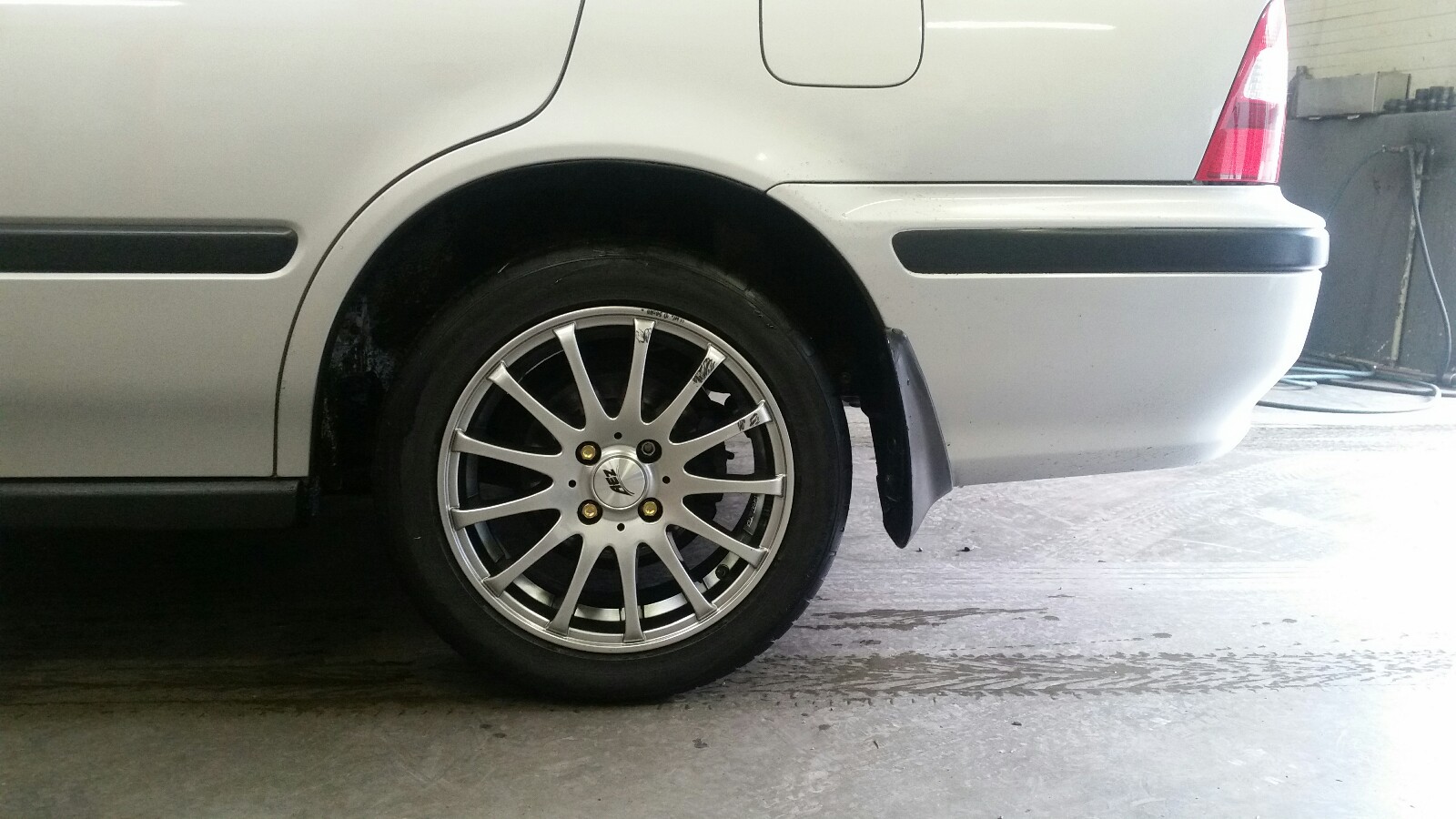

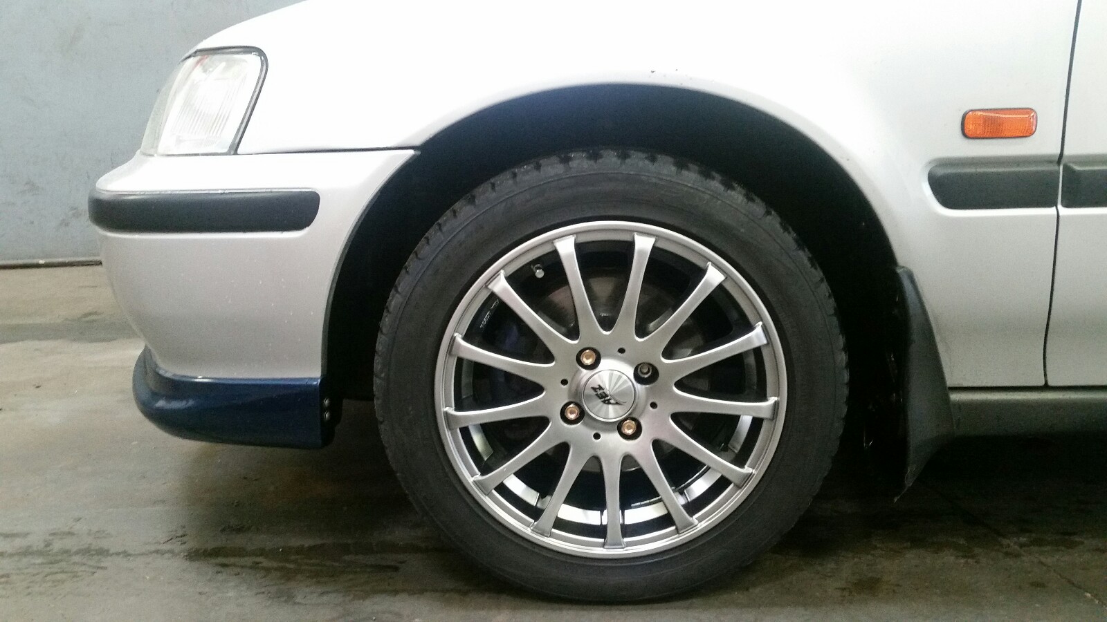

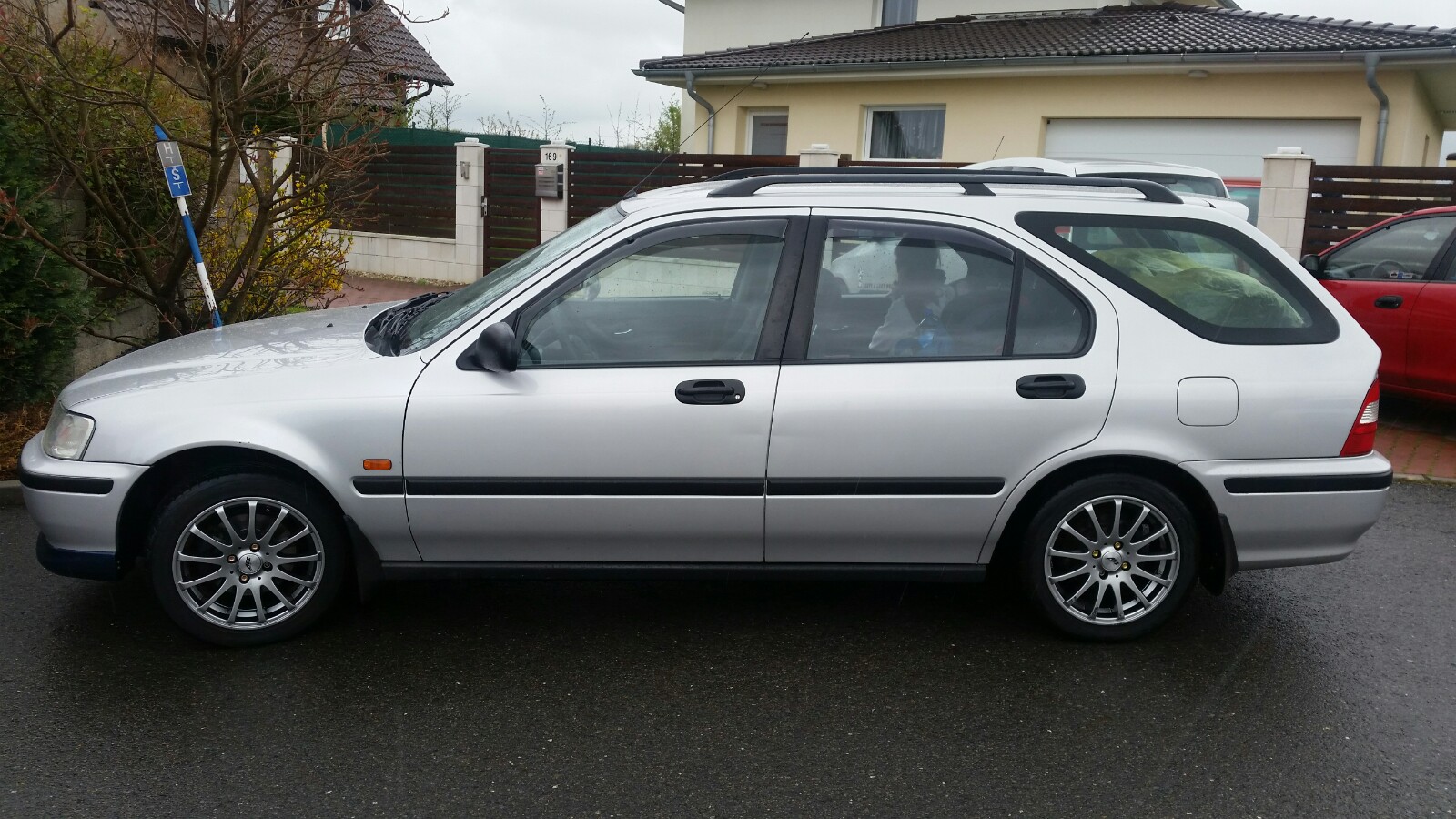

Tak už jsou tam ...

Paráda! Jsem rád, že udělala radost někomu dalšímu je to dobrý

Slusi je to dobrý je to dobrý

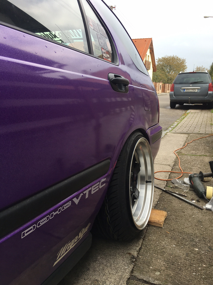

Taky jsem nahodil nový kola, podle někoho možná extrém, ale přesně takto jsem to chtěl Velmi šťastný Rovnou kontrola brzd, řezání a odvrtání strženého šroubu, nahozeny odklony (origo ramínka zkráceny o 2cm) a místama oprava odlepené fólie. A teď jdu zkusit, zda se s tím dá vůbec jet. HaHaaa

Ty ji slusi je to dobrý

Koubelec: twle, tak nakonec se povedlo, jo? Hustý styling ... těším se nažio ...

Jojo, ještě to trochu doladim a bude to jezditelný, tak se těšim na viděnou. Velmi šťastný přátele

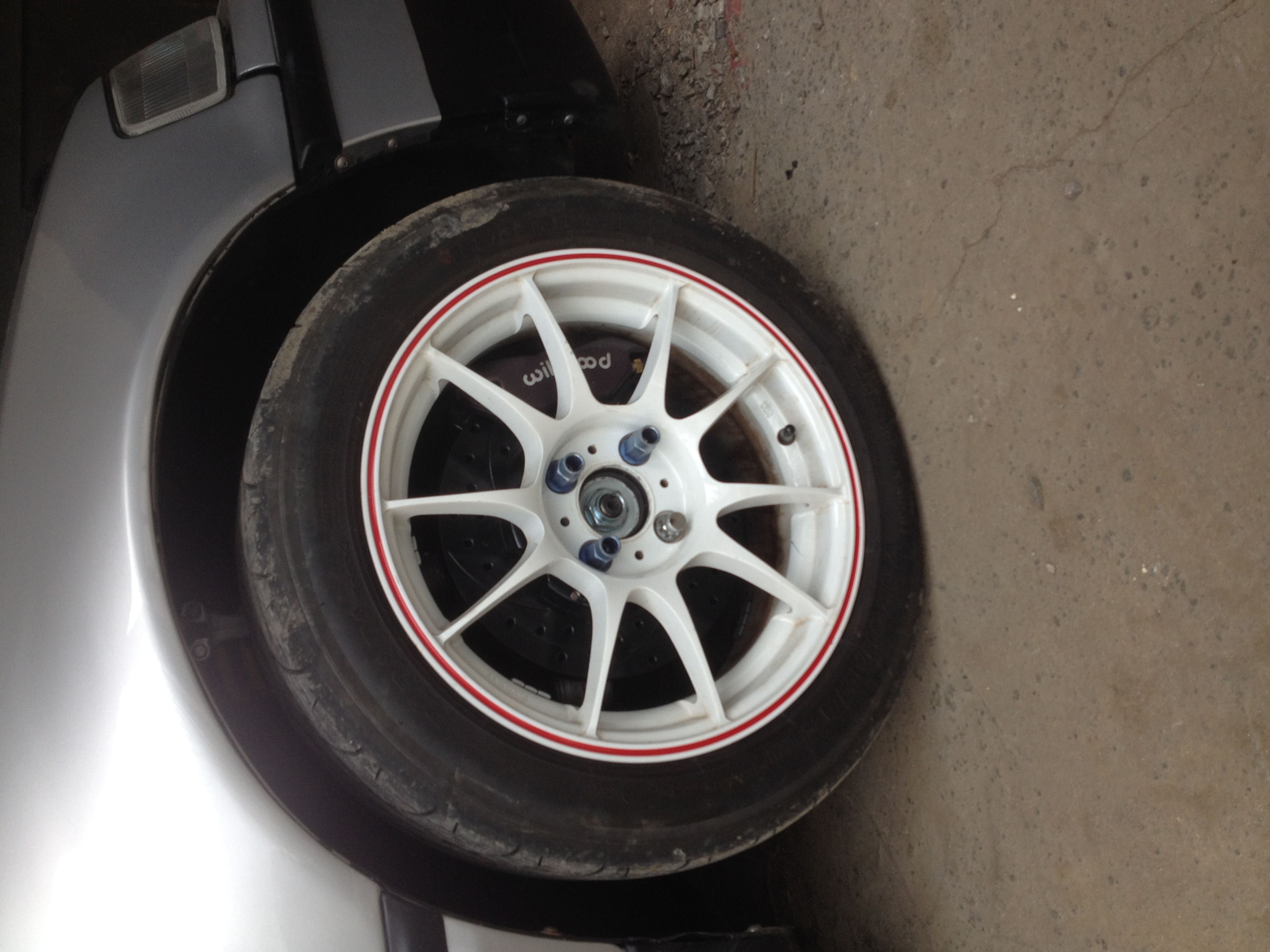

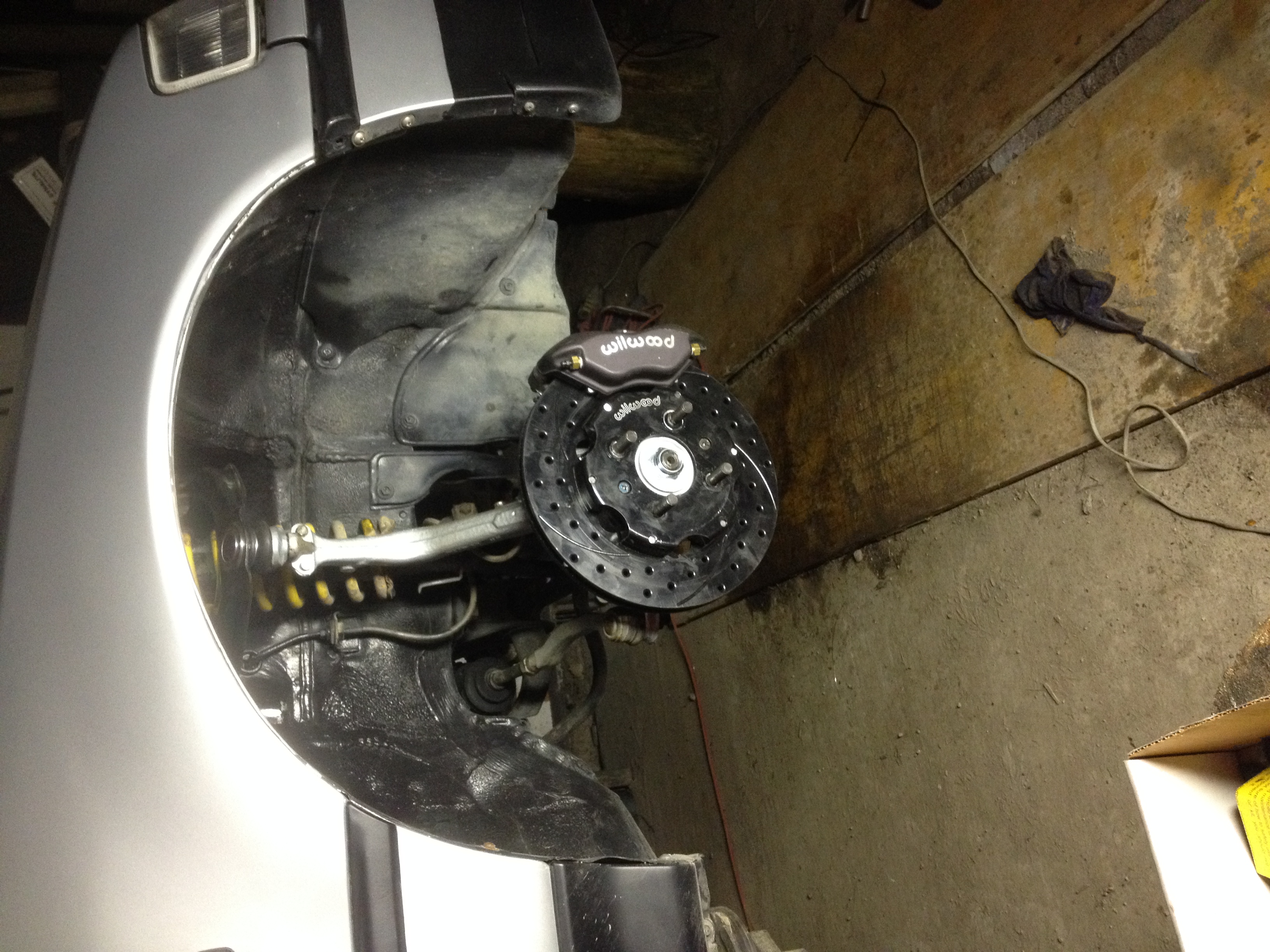

výmnenil som brzdy konečne až to brzdí Je to tam.

Kolko KČ ťa vyšli brzdy? :)

1200€

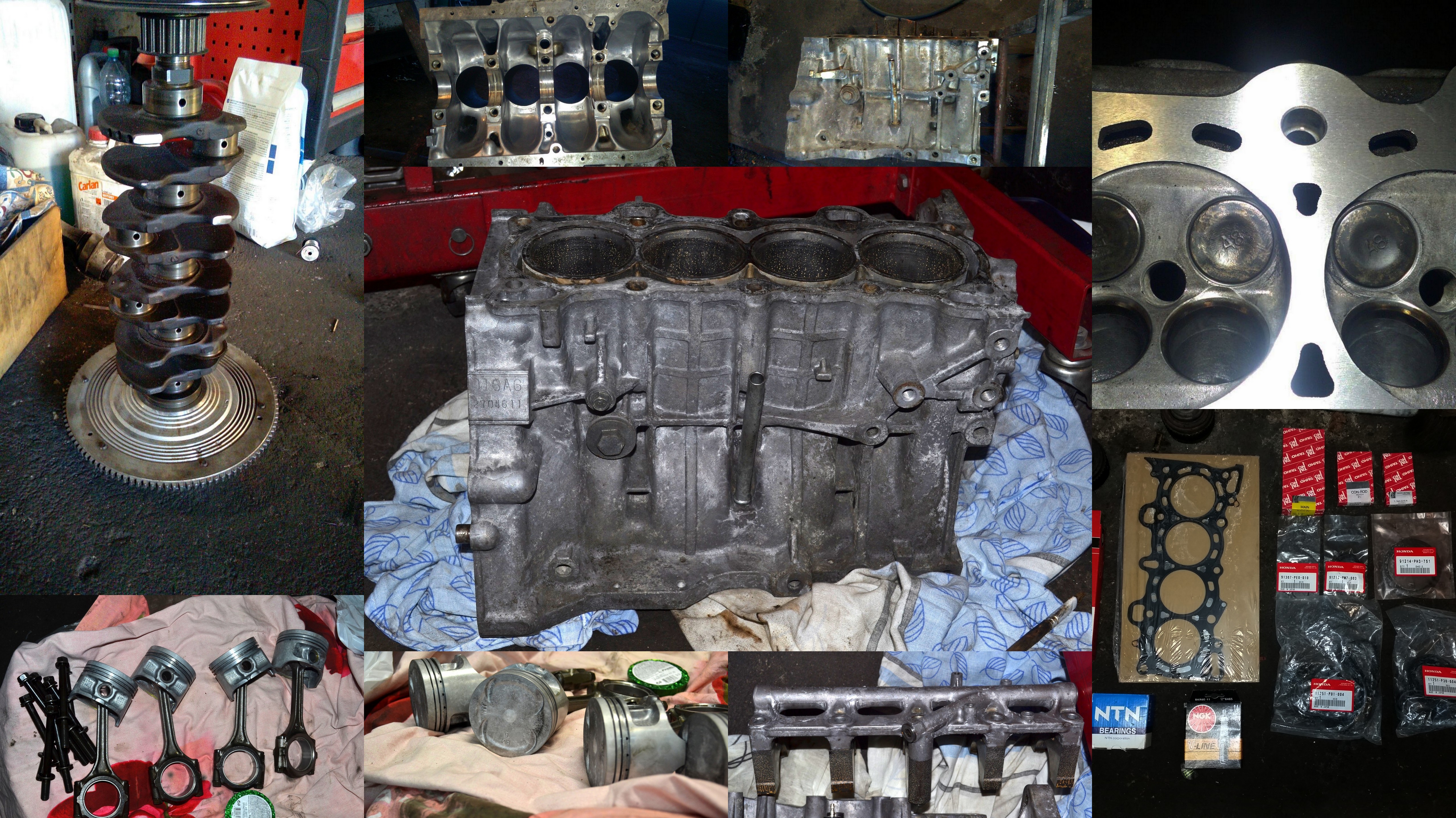

Tááák,
černá se připravuje na transfer do Hradce Králové.
Od 8.10.2016, kdy se měnily přední tlumiče Kayaba AGX jsme nic neudělali, jako myslím pozitivního. 23.4.2017 jsme ze synem vyměnit vadný pojezd na spolujezdcově sedačce a poklidit a naložit poslední věci na transfer.
Jinak blok D16Z6 je mrtvý, 2 crash už nepřežil, takže se použije na stolej.
PROGESS:
- dárce D16A6 (4x4) se použije celý
- hlava D16Z6: kompletní přebrus, vodítka výfuku, gufera ventilů, zabroušení sedel, zabroušení schodu v sacích kanálech, kompletní mytí ultrazvukem a v brusírně
- blok D16A6 (4x4): srovnání, honování, kompletní mytí ultrazvukem a v brusírně
- klika D16A6 (4x4) + setrvačník D16Z6 + řemenice 3pásmová + přítlačný talíř spojky nové Valeo: komplet vyvážení

To Majk:Tou fidorkou merite s mladym ovalitu valcu? Velmi šťastný

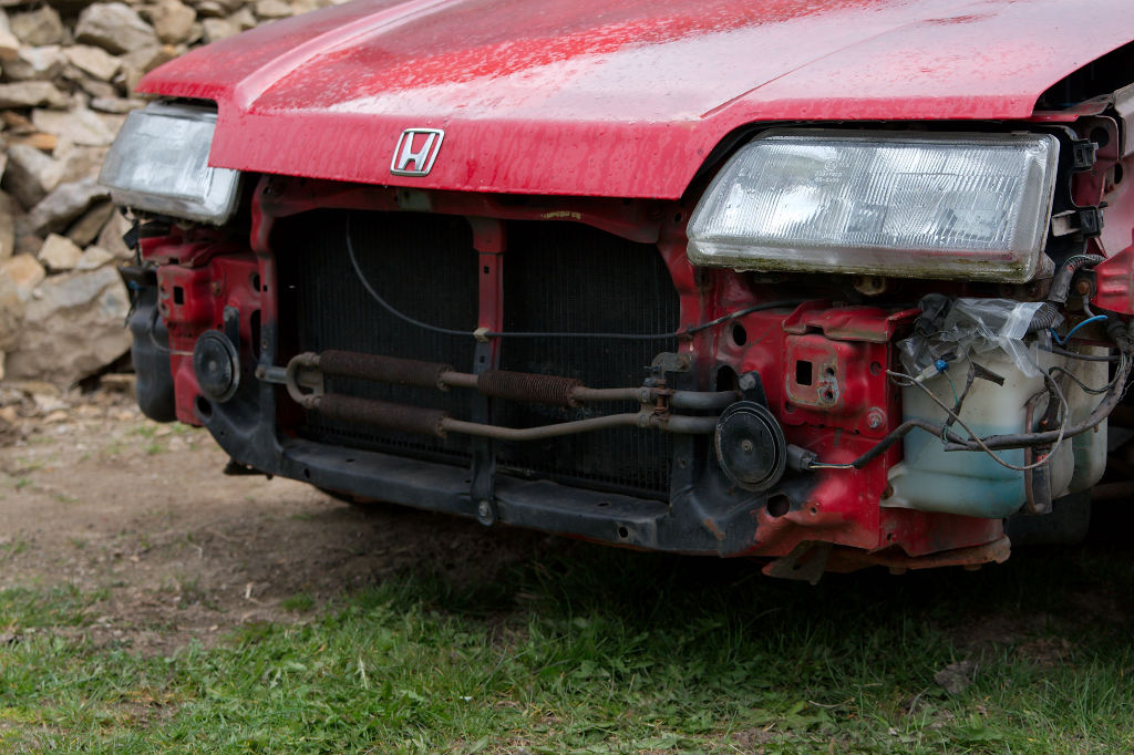

Dnes jsem zapocal rekonstrukci ED3.Zacal jsem ze predu a musim podotknout,ze ta predni vyztuha na to,ze s ni moje draha dostala na vrakoviste 2 auta(podle vyuctovani povinneho ruceni) a nacouvala do ni moji CL9,tak byla jen malinko pomackana od nosniku Velmi šťastný .Blbe je,ze zadni je uplne KO,protoze se v ni drzi bordel.

Ahoj,
přesně tak. pořádnej výtlem

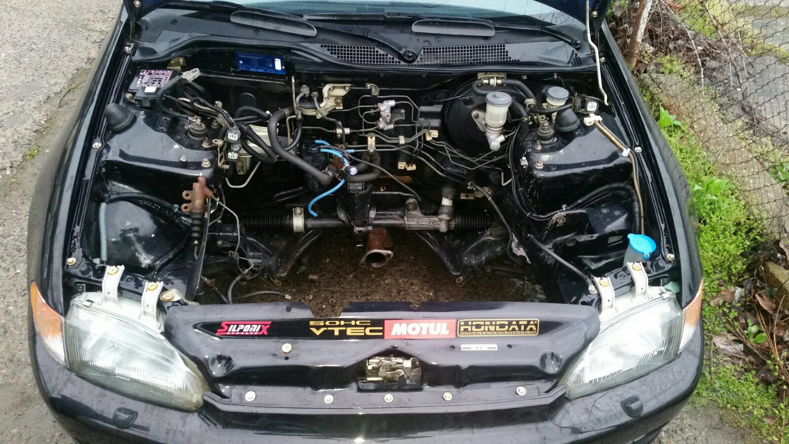

Tak a dnes umytý motorový prostor, pěkně L.O.C. Multi Purpose Cleaner, čistič na brzdy, odrezovač, stabilizátor koroze, štětka na kola, rozprašovače, hadry a už to jelo. ANakonec kompresor a vzduchem vysušení a dutiny pěkně vystříkat!!!

Jo, to pravidelně chce, ať je vše, jak má být. Kdy to budeš dávat do kupy?

Tak tak Velmi šťastný
Ehm,
nooo, blok se pomalu skládá, v pátek jedu za mechanikem. Dělal se druhý blok, původní nepřežil.

Si to tak umyl, až ti zmizel motor kámo brácho, dobrý čistič Velmi šťastný
