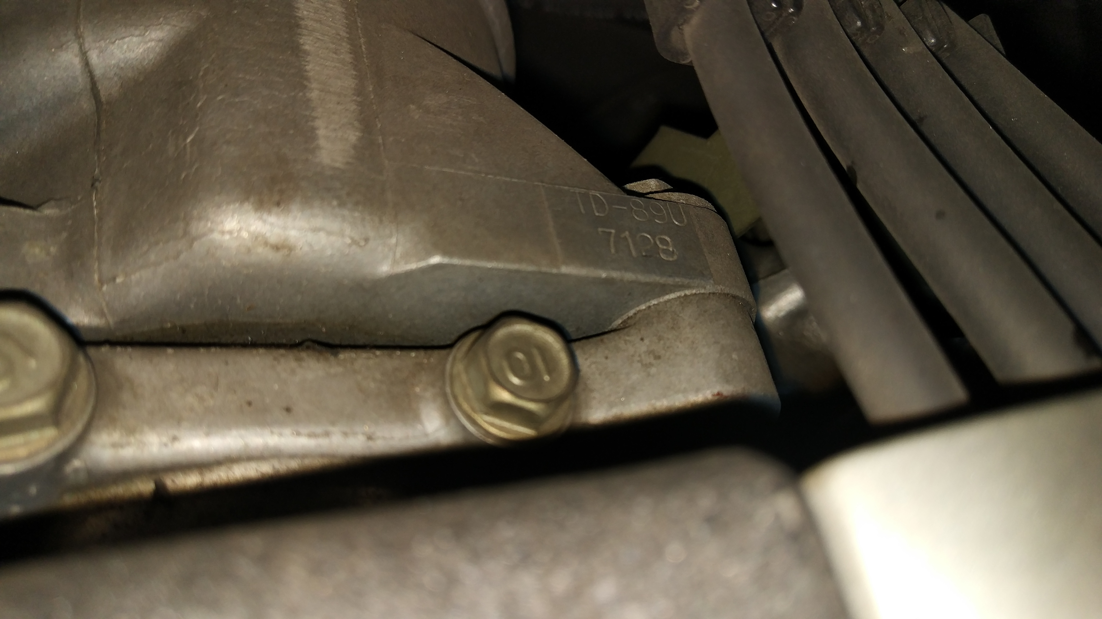

Ahojte,
Sháním rozdělovač na Prelude h22a5. Označení TD-89U.
Začaly mi lítat otáčky a náhodně zhasíná motor. Vše se děje až po delší době jízdy a většinou až ve chvíli kdy to vytočím do Vtecu. Někdy pak nejde ani natočit.. Třeba až po pěti - deseti minutách se uráčí mě popovézt dalších 500 metrů než zase chcipne.

To by mohl dělat zapalovací modul.
V Praze se ti na to můžu podívat, rozdělovač prohlídnout a zkusit jinej modul.

Zkusim tedy vyměnit prve co radíš.

Ahoj,
opravdu se potvrdilo, že je vadný zapalovací modul o který mám tedy v tento moment zájem. Kdyby někdo měl funkční a zbytečný, rád jej za rozumný peníz odkoupím.
