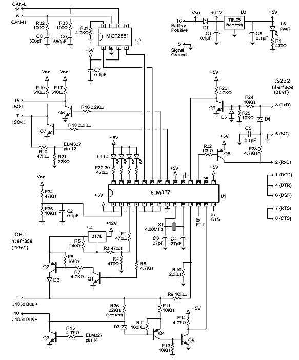

Koupil jsem diagnostický konektor ELM327 - verze 2.1 a má to zapojené tyto piny:
4,5 - zem, 16 - +12V, 6,14,7
8,15 nepřipojené, zbytek odštíplé piny
Otázka: pokud není zapojen pin 15, tak to asi nepůjde s protokolem ISO. A tedy nepůjde to na Civic 7G r.v. 2001. Je to pravda ? Díky za případné informace.
Rozdělal jsem konektor VAG-KKL (na testy ŠKODA,VW a pod.) a tam jsou zapojeny pouze 4 piny:
4,7,15,16 (4 - zem 16 - plus 12V), takže signálové jsou pouze dva - 7 a 15 Úsměv
A tudíž to komunikuje protokolem ISO. Je to tak ?
Založil jsem toto vlákno proto, aby to neobtěžovalo lidi, kteří chtějí číst o Civic 7G, ale nezajímá je diagnostika Hondy.
Obrázek 1: popis pinů konektoru OBD II
Obrázek 2: plně zapojený ELM327

K té mé krabičce: znovu jsem to prohlédl a skutečně pin 15 (ISO9141-2) konektoru OBD II nikam nevede, tedy komunikace ISO9141 nemůže fungovat. A právě tím komunikuje Civic r.v.2001. Vývody 6,14 konektoru OBD II zapojené jsou, komunikaci CAN a tím auta od r.v.2008 by to mělo umět. Takže se budu muset poohlédnout po jiné krabičce...
RIZ3K9, Jarek: díky za vysvětlení a odpovědi, je to tak jak píšete a poučím se z toho. přátele

Problém zřejmě nebude v krabičce, ale v diag. konektoru v autě, tedy v komunikačním protokolu. Ty to připojuješ k Civic 2005 sport - je možné, že už komunikuje v CAN.
Druhá možnost je, že ta má krabička je vadná a ten pin 15 nemusí být zapojený... a celý ten můj předpoklad je chybný.

1. Na seriovou linku, kterou probíhá komunikace mezi diagnostikou a ŘJ, je vždy potřeba alespoň jedna z párových dvojic vodičů, kterou u OBD II tvoří páry: 2,10; 6,14; 7,15.
2. Každá dvojice je určena pro jiný typ komunikace.
3. Obvod ELM327 je universální a umí obsloužit tyto 3 druhy komunikace.
4. V mé krabičce je ale zapojený jen pár 6,14 určený pro CAN komunikaci.
Obrázky k tomu potřebné jsou v mém prvním příspěvku.
Otázka: tyto předchozí věty jsou pravdivé, nebo je něco špatně ? Díky za případnou fundovanou odpověď.
EDIT: samozřejmě čím víc o problematice čtu, tím více zjišťuji, jaký je v tom "guláž", zejména co se týká interpretace K-line a L-line (ISO-K, ISO-L)... Smutný
EDIT 2: ještě zkusím spojit v té krabičce pin 15 OBD II se zemí. To by mohlo umožnit startovat přenos přes obousměrný pin 7. Ten pin 15 na tišťáku je na horní i spodní straně DPS obklopen ostrůvkem, ktery je izolovaný od země. Možná to měla číňanka procínovat tak, aby to bylo spojené se zemí, ale zapoměla... Úsměv

Jo to bych možná zkusil ho ukostřit. Asi Čínanka zrovna pobírala měsíční výplatu 50 dolarů, tak zapoměla. Velmi šťastný
Guláš v tom je to je pravda, liší se to rok od roku, automobilka od automobilky, proto nemá cenu dělat nějaký závěry či návody, ted se to všechno trochu zlepšilo CAN komunikací, ale i tak v dnešní době se systémy komfortu atd. jedou přes CAn, ale motorová ECU se připojuje pře K-line.
Každopádně by jsi měl být schopný se připojit pouze přes jeden pin K-line, u Hondy ten pin7. Ty CANovy jsou zapojený oba, protože to tak být musí, jeden je Hight a druhý LOW.
