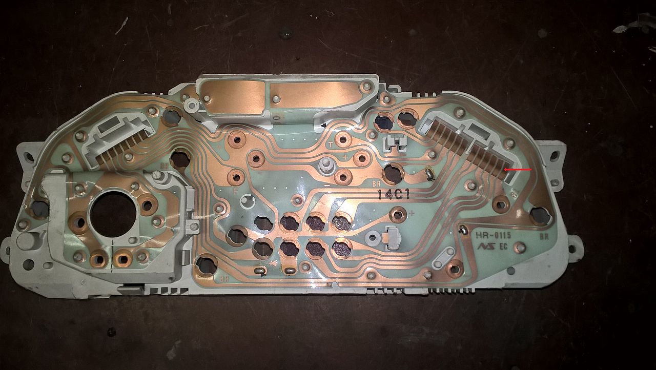

Ahoj nevite nekdo ktery drat u budiku je signal do otackomeru ?? Potrebuji kvuli shiftlight. Dekuji

Signál otáček najdeš tady.
crx_signal_otacek.jpg, 189.74 kB

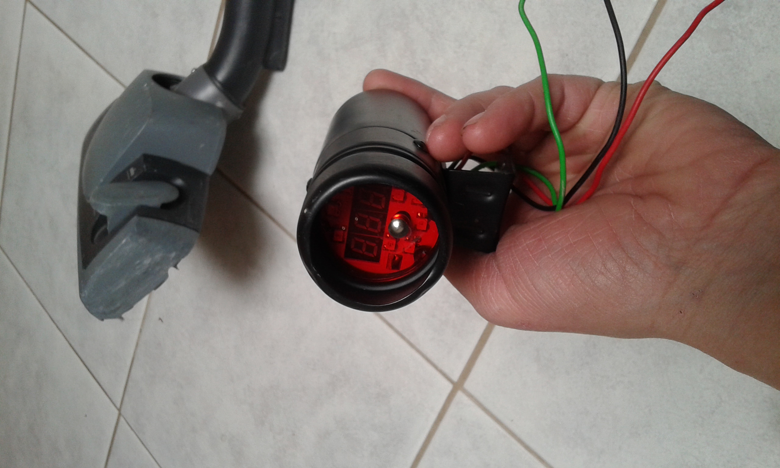

Ja ho vyndal pouzity z jineho auta poslu foto treba poznas
14926749527031206968690.jpg, 1.18 MB
Příspěvky: 20 H+ body: 0 1990 Civic
LJay je teď offline  LJay
PříspěvekZaslal: 20.4.2017 , 10:53   Citovat
Jj znám. Díky za foto.

Ahojda tak jsem zjistil ze mam trochu jine budiky no a zkousel jsem jednotlive kontakty v konektoru co je zezadu budiku no a byl to 3.drat z prava takze parada ale stejne dekuji za rady
