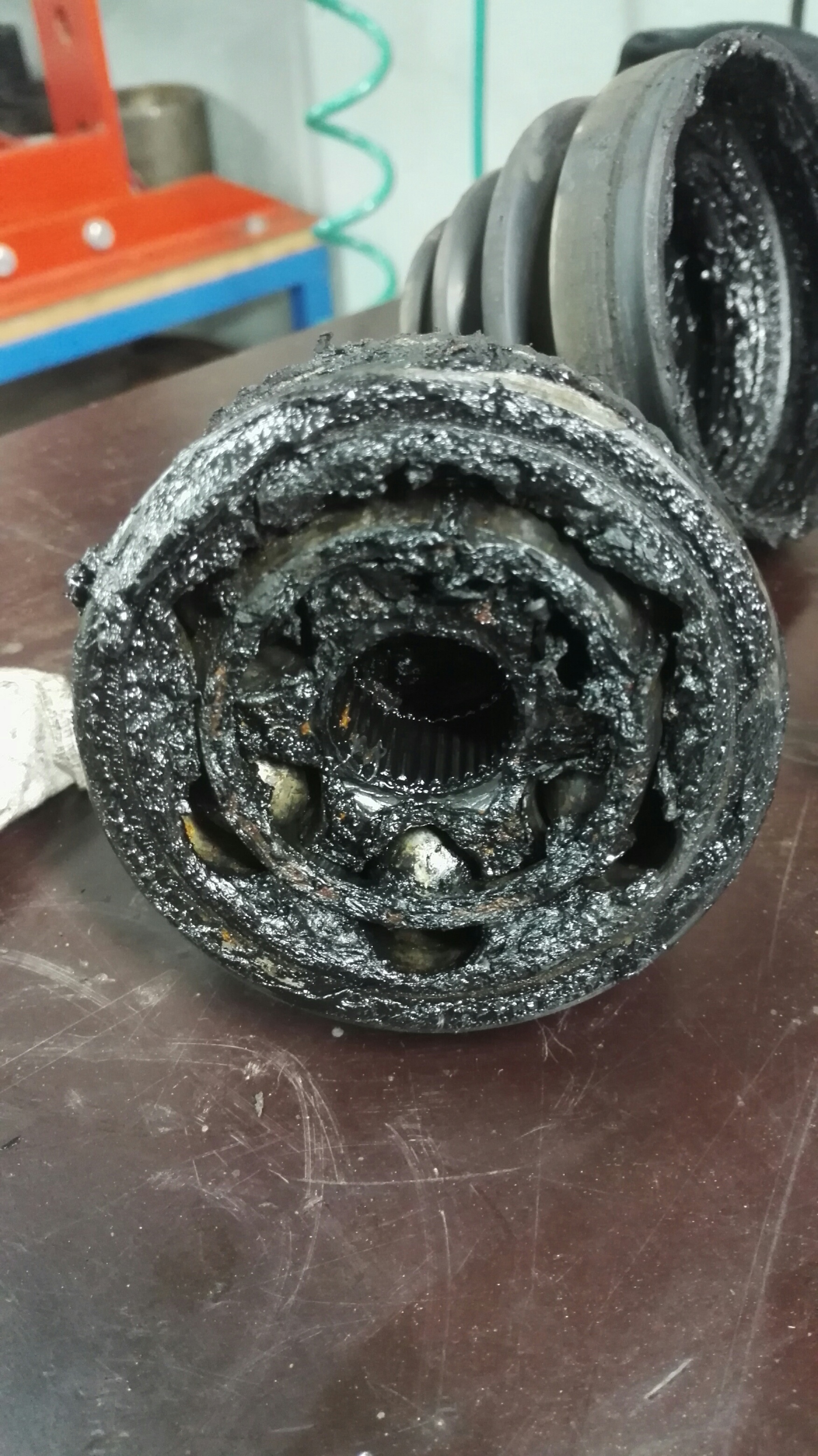

Ahoj všichni, potreboval bych poradit. Při plném rejdu při jízdě- jak doleva tak doprava, se zepředu ozývá lupání a praskání, čím rychleji jedu tím vic to dělá, nemusím ani moc přidávat plyn. Může to být homokineticky kloub? Není to jen jedno lupnuti ale pořád dokud jsou kola v rejdu. Na aerodecku když jsem měl špatný homokinetak tak mi to delalo pri rejdu jen na jednu stranu. Tady na obě- zase mi prijde divne ze by se ze dne na den pokazily oba homokinetaky?
Ahoj, jak jsou na tom tyčky stabilizátorů? Mě se také ozývalo lupání v rejdech, ale i při přejezdu nerovností po výměně tyček vše v pohodě.

PříspěvekZaslal: 13.3.2017 , 6:33  Naposledy upravil NoDicz dne 5.5.2017 , 8:02, celkově upraveno 1 krát. Citovat
lechy napsal:
Díky za tip Úsměv

PříspěvekZaslal: 14.3.2017 , 20:36  Naposledy upravil NoDicz dne 5.5.2017 , 8:03, celkově upraveno 1 krát. Citovat
....zítra se zkusím objednat na STK na třepadlo a poreferuju...
edit: takže podvozek absolutně v pořádku, tak to fakt vypadá na kloub...

PříspěvekZaslal: 17.3.2017 , 19:45  Naposledy upravil NoDicz dne 5.5.2017 , 8:08, celkově upraveno 1 krát. Citovat
Nakloubu byla psakla manzeta tak muze to byt tim

PříspěvekZaslal: 20.3.2017 , 7:05  Naposledy upravil NoDicz dne 5.5.2017 , 8:09, celkově upraveno 1 krát. Citovat
NoDicz napsal:
na kloubu byla psakla manzeta tak muze to byt tim
takže homokineták Úsměv

NoDicz je teď offline  NoDicz
PříspěvekZaslal: 23.3.2017 , 8:32   Citovat
lechy napsal:
Ahoj, jak řešíš opravu originální díl nebo druhovýroba, popřípadě značka dílu. Děkuju
dával se tam Japanparts za 1700,-, snad vydrží Úsměv
