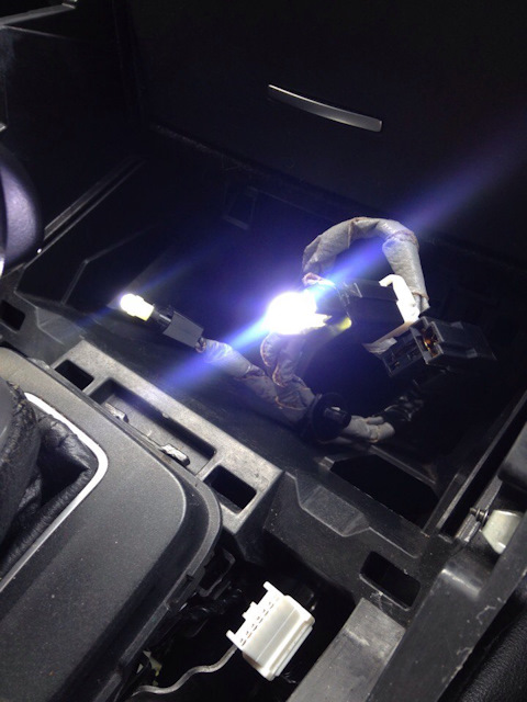

Ratras napsal:
Ahoj, zatim jsem to nikde nenasel, tak se zeptam tady, postupne mi odesly obe zarovecky co podsvetluji takove ty kolibkove ovladace na nastavovani teploty ventilace, menil to uz nekdo? Zatim jsem moc neprisel ma to jak se k nim dostat a vymenit. Diky
PaloSV to svépomocí zvladnul,já to dal do Hondy a řekli si asi tisícovku.Vzhledem k obrázkům z odkazu to vidím jako dobrou volbu Velmi šťastný

Tak tisícovku vieme asi všetci aj príjemnejšie využiť Mrk
Žiarovka stojí 0,40€ Žiarovka mini 14V / biela 60mA - T1
Toto rozoberanie je v pohode, potom len odmotať drôtiky, namotať nové a poskladať. Tu som urobil návod, treba sa ale registrovať hondaclub.sk

Já zas umím využít lip svůj čas,měl bych to na půl dne Úsměv
krtekm je teď offline  krtekm
Nový příspěvekZaslal: 7.4.2017 , 18:20   Citovat
Pul hodka max OK Jen se odela lista nad kastlikem, pak ty dve kolem stredoveho tulenu a si u sroubku ke klima panelu. Mel sem to sundany xkrat.
Příspěvky: 1530 2008 Accord
PaloSV je teď offline  PaloSV
Nový příspěvekZaslal: 7.4.2017 , 18:21   Citovat
Sa nepodceňuj, cca polhodiny Mrk

Decka, jakou mate sadu nahradnich zarovicek. Me se to neche skladat po kusech... Da se nekde koupit nejaka sada za rozumny peniz? Co mam tohle auto, jezdim furt bez nich, coz muze byt o prusvih...

Ratras je teď offline  Ratras
Nový příspěvekZaslal: 8.4.2017 , 18:59   Citovat
Podle toho navodu to nebude takova hruza, rozhodne lepsi pul hodina prace , nez tisickorun v servisu a jeste k tomu pocit z dobre vykonane prace
