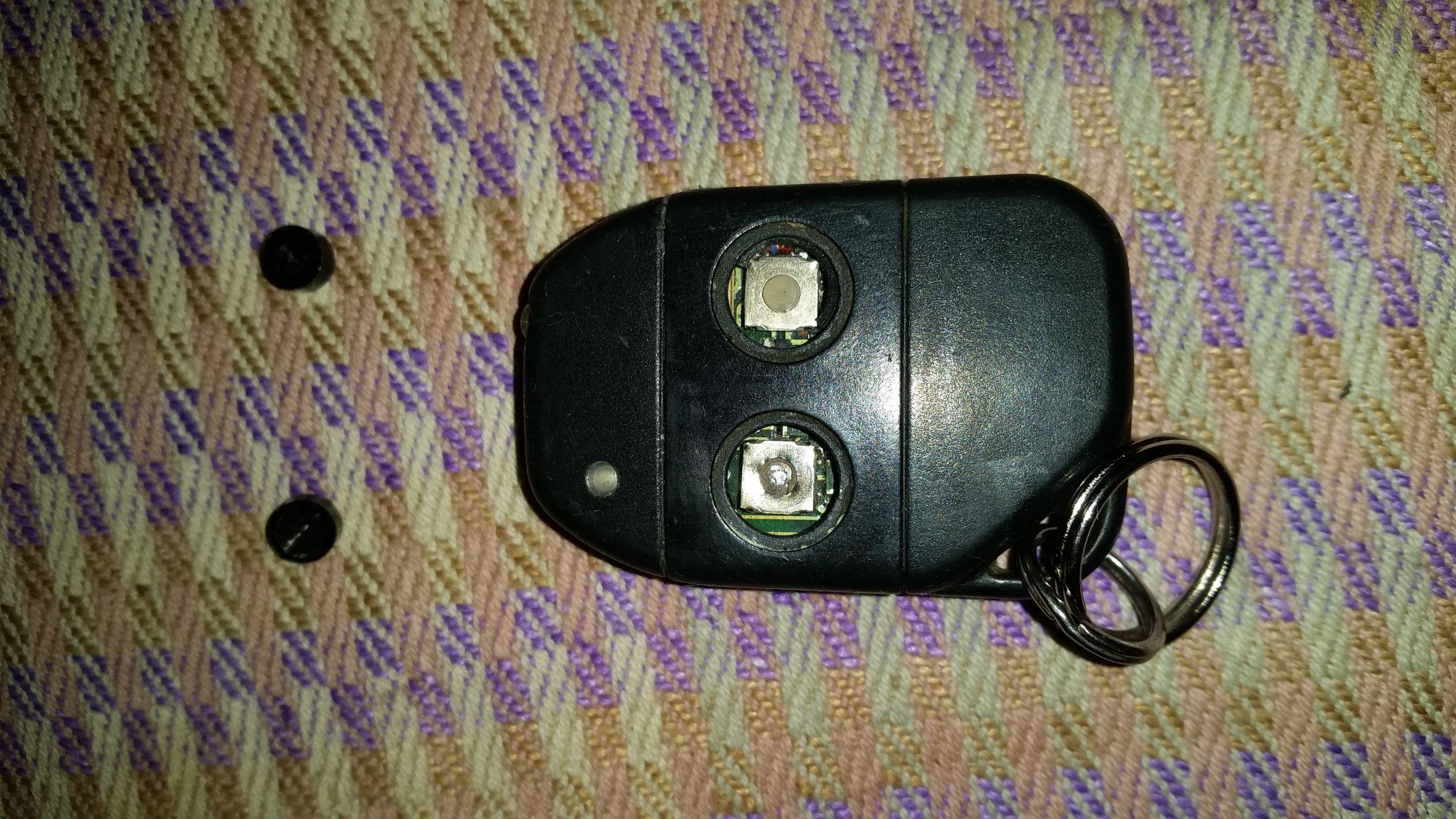

Predpoladam ze mas ted dvoutlacitkovy co je k non-VTI englanum.
Jsem schopen osadit ti jine tlacitko misto vymackaneho na desce s elektronikou, nemam uplne nahradni plastove tlacitka.
Vyrobit repliku/druhy ovladac u dvoudratoveho bych mel zvladnout z jakehokolil jineho funkcniho dvoutlacitkoveho preprogramovanim. Pripadne bych umel vyrobit podle kodu ze stitku/z prijimace ve vozu i uplne od nuly, ale musel bych to udelat -> koupit funkcni dvoutlacitkovou klicenku je podstatne primocarejsi reseni.
Kdyztak napis do SZ

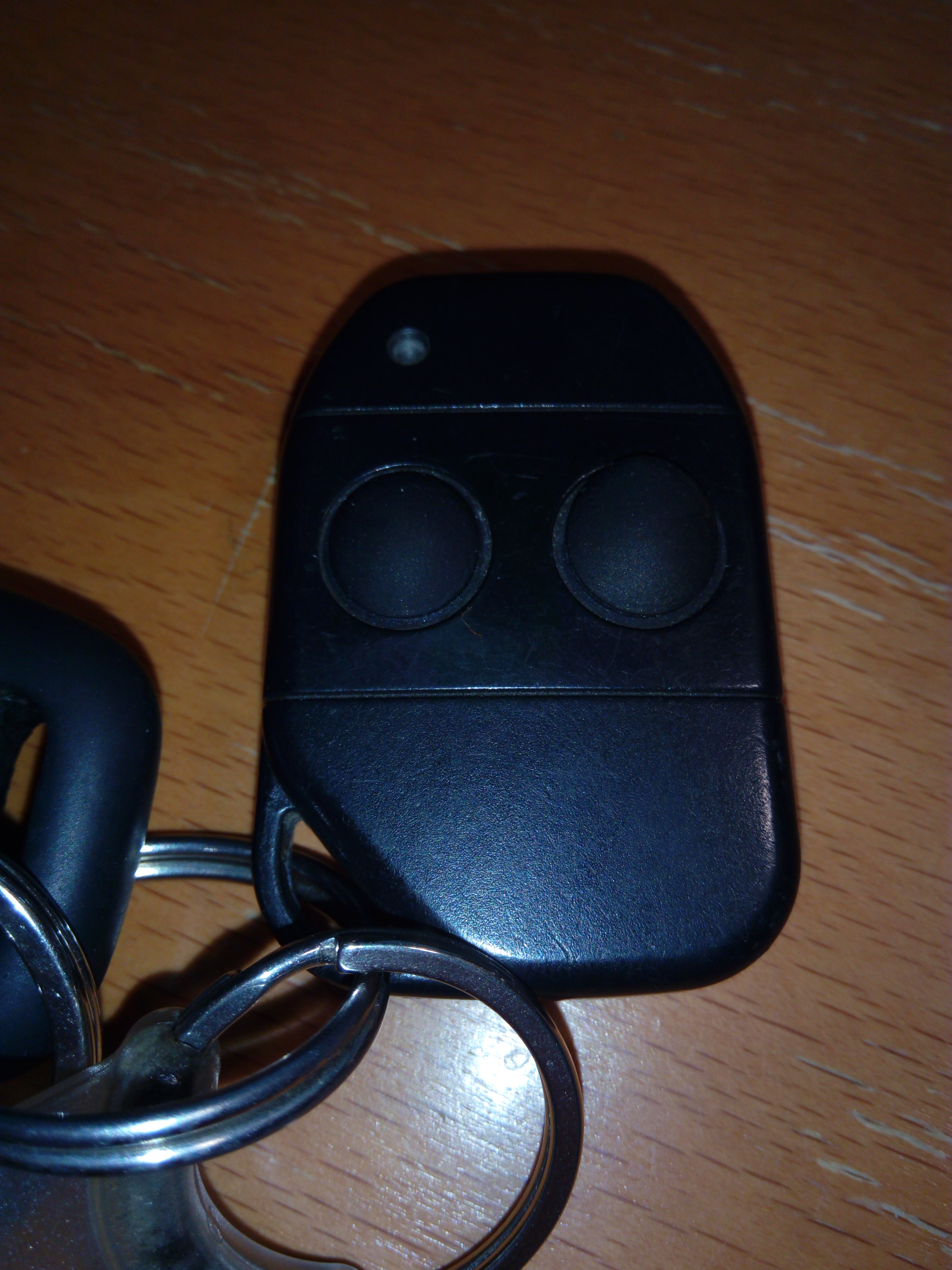

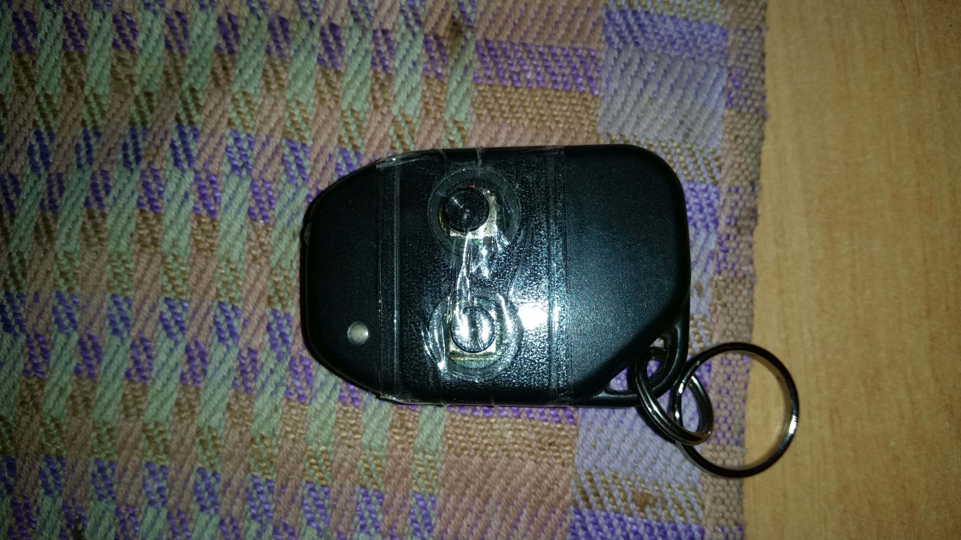

Ano ano ano,
přesně tak.
Viz foto.
IMG-20170222-WA0046.jpeg, 754.07 kB
IMG-20170222-WA0044.jpeg, 956.41 kB

Pokud bys koupil treba tohle, tak jsem schopen ho preprogramovat na stejnou adresu jako je tvuj puvodni.
Co se tyce tlacitka, tak to promackle jsem schopen vymenit, ale nahradni kus plastu nemam. Jedine, ze by nekdo byl schopen treba na 3D tiskarne, nebo na soustruhu proste vyrobit novy. Tvar je to jednoduchy.
Ahoj ahoj,
díky za tip, to by bylo super.
Domluvíme se. Ovladač viz odkaz také nemá tlačítka ... to asi chce najít správný celý funkční bez chybějících částí, že?

Ovladac na ebay je deklarovany jako funkcni, takze bude fungovat, jenom je po letech mechanicky stejne dodelany, jako to maji vsichni.
Podle me origo plasty s celymi tlacitky nesezenes, proste se rozpadly vsem, mozna by se daly najit jine plasty se stejnym prumerem tlacitek a naroubovat to tam, ale to mi prijde varianta sikovny soustruznik pravdepodobnejsi. Podle me to musi jit vytocit treba silonu (aby to nebylo kovove). Muzu skusit zaskemrat u nas na dilne, jestli by to zkusili, mam dva dvoutlacitkove ovladace se stejne hotovymi tlacitky.

Dalkove ovladani do auta pouze s centralem jsem delal, byla pekna otrava dotahnout kabelaz do ridicovejch dveri a i naroubovani motoru, v englanovi se kolik opira o tapec nahore a dole je rovnou tahlo, takze se na to roubuje motor dost blbe. U C6G 3D Japonce to slo podstatne lepe diky tomu ze ma tycky zamykani horizontalne a ulozenou na obou stranach.
Stejne tak jsem delal nahradu origo dalky za aftermarket a po 2 letech jsme resily uklepany kabely (ok, moje chyba, ale ze bych to udelal leplovsky se rict neda).
Pokud funguje origo dalka, tak nechat vytocit nove tlacitka do plastu stoji par piv a prace na aute je nula. Uz jsem poprosil kolegu, rikal ze to pristi tyden skusi, tak poreferuju.

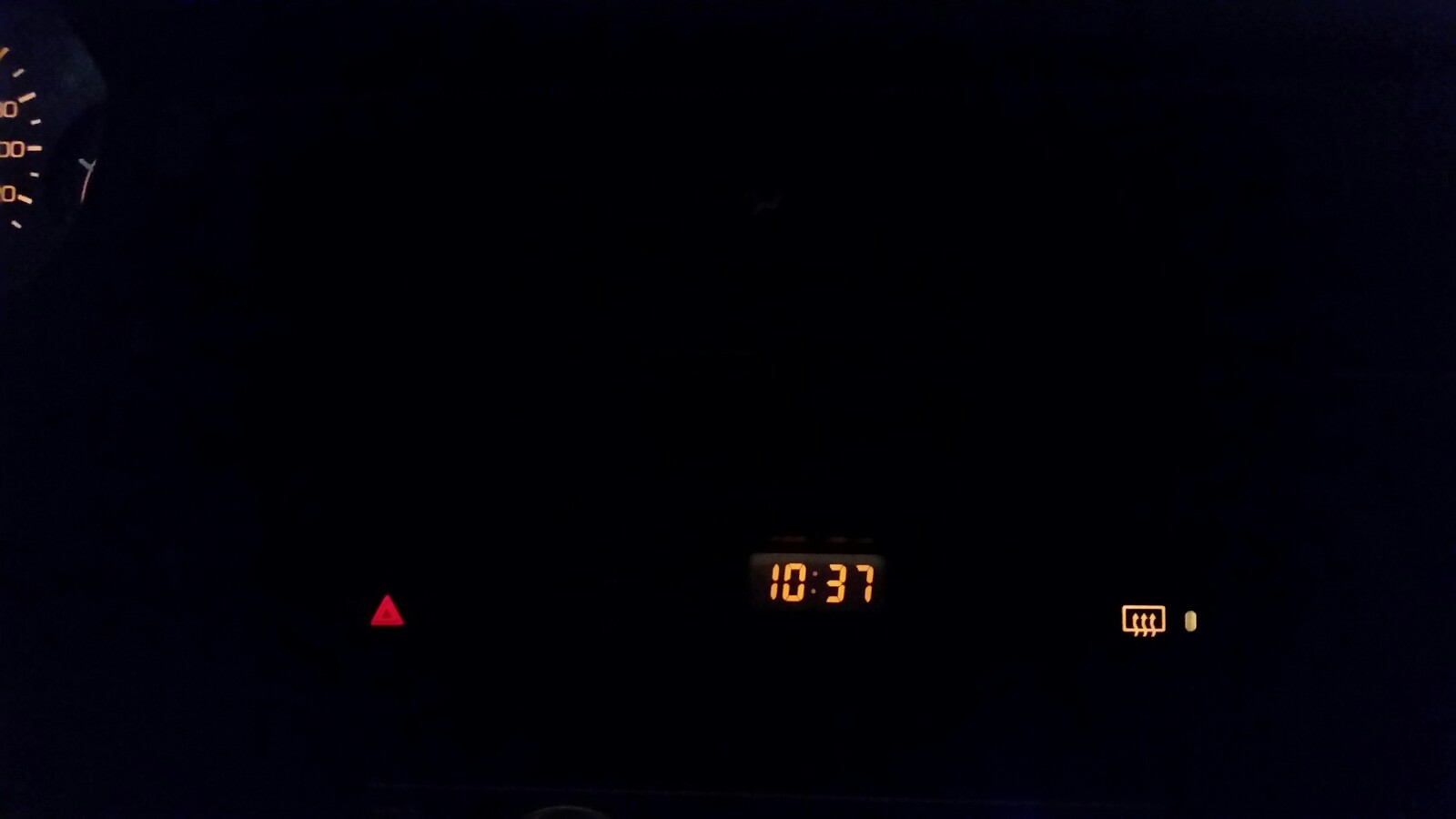

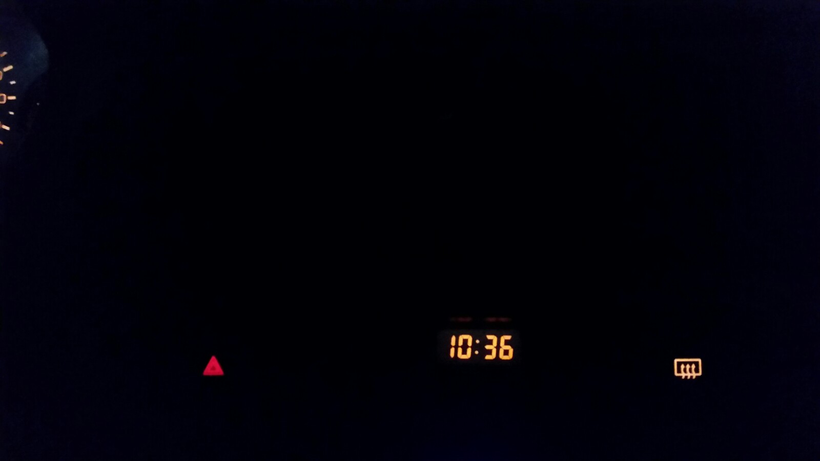

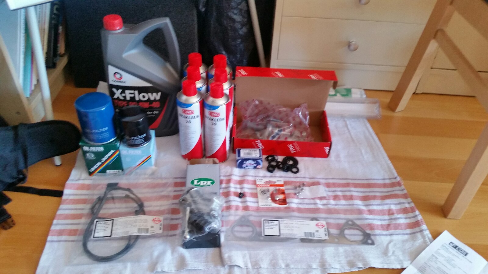

Jinak v pátek jsem nakoupil pár drobnosti, osadil žárovku hodin, LEDky do osvětlení interiéru, kastlíku a popelníku, obnovil zárovky v tlačítkách a dal rádio Pioneeer by Vorel rok 2007 a hraje to jaxfina, Turbo LED T10 do parkovacích a skutečně bílé, takže žádné navinule fialové apod. Takže paráda.
Spokojenost.
20170331_151214-1600x900.jpg, 271.9 kB
20170401_103717-1600x900.jpg, 51.73 kB
20170401_103738-1600x900.jpg, 51.11 kB
Screenshot_2017-04-02-00-19-41-1600x900.png, 1.05 MB

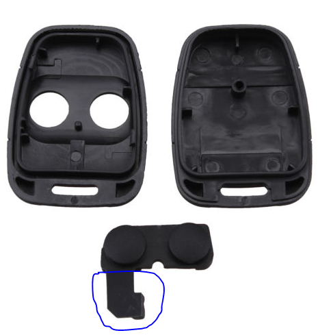

K těm ovládáním. Já jsem si objednal z ebaye tenhle case tudy odkaz
Použil jsem z něj jen ty knoflíky do svýho starýho ovládání, musí se ustřihnout pouze toto:
Pak to tam jde strčit, jde to trochu ztuha, ale vleze se tam.
Následovně to vypadá viz. příloha.
Je to oprava do 50 Kč a funguje to.
Pro zlepšení dosahu a záběru ovládání jsem vyměnil originální IR diodu za diodu s širším úhlem záběru a větším výkonem.
Výstřižek.PNG, 154.52 kB
IMG_20170402_092518.jpg, 3.34 MB
