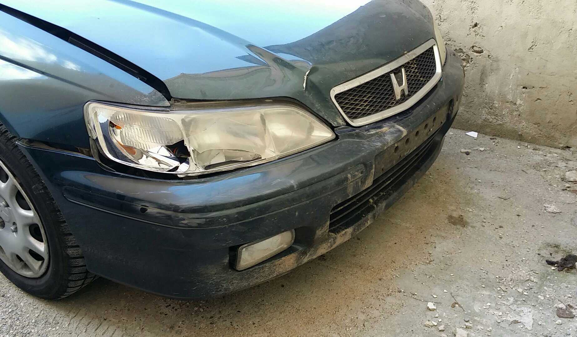

Rad bych se podělil o zkušenost jak vypadalo moje Acco po srážce se 3mi divočáky ve 100km rychlosti. 2 selata a jedno dospělý.. Už jsem pár aut po srážce se zvěří viděl a tohle na mě udělalo dojem. je to dobrý

Nový příspěvekZaslal: 27.3.2017 , 13:35   Citovat
Buď rád, jeden kolega z práce štrejchl o dvě dospělá prasata s Fordem mondeo a to bys nepoznal co to bylo z auto. Tohle je jen škráblé oproti co měl on. Ale i tak to zamrzí to je jasné.
Příspěvky: 112 2001 Accord
milaaanek je teď offline  milaaanek
Nový příspěvekZaslal: 27.3.2017 , 14:13   Citovat
No právě. Já měl na výměnu "jen" světlo, kapotu, takovou tu vzpěru co na ni drží světla a levou mlhovky od selete.. Byl jsem právě docela překvapen jaka to byla rána ale mohl jsem v poho dojet domu.. Velmi šťastný

Nový příspěvekZaslal: 28.3.2017 , 16:47   Citovat
Nee. Velmi šťastný Po srážce s prasatkama praskla v jednou z ohybů, byla total zrezla a v servisu ji vyměnili za mnohem kratší cca pul metru z původních asi 2. A to mi řekli že vlastně tam vůbec není potřeba.. Tak to koukám! Za chvilku jdu do auta tak se to pokusím vyfotit..
