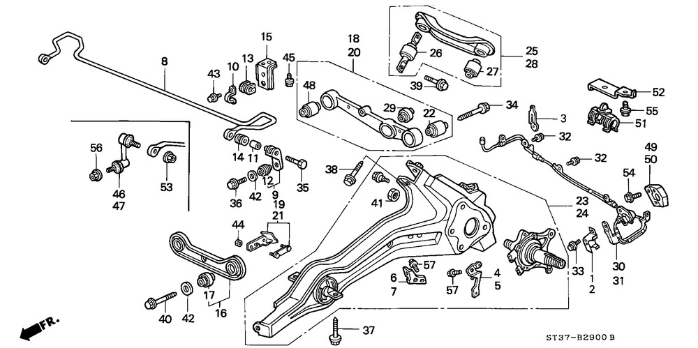

Ty tyčky jsou obráceně. Levá je napravo a pravá nalevo. Mají být závity "zevnitř" stabilizátoru a tím pádem tyčky jakoby kolmo k němu.
Díky díky,
Sice víme, ale i když si to myslíme, nešlo nám to tak udělat.

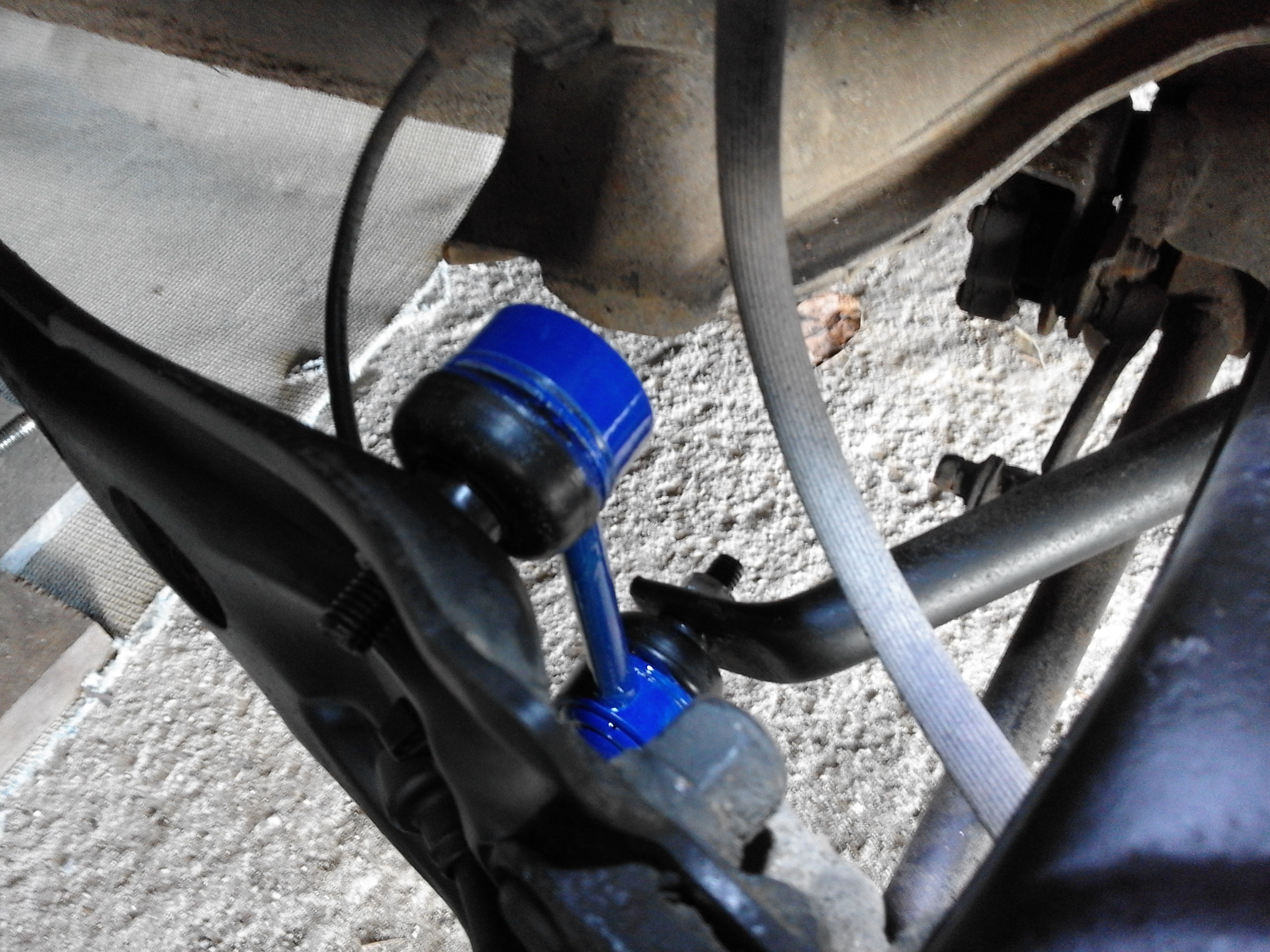

Z obrázku je patrné, jak patří a jaký mají mít tvar.

Ano,
Tohle vše jsme kompletně zjistili, jenže tak jak je popsáno, bohužel nešly instalovat. Nó, tak holt se nedá nic dělat. Bude se dělat znovu.
Proto se ptám.

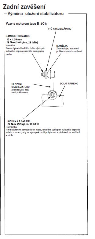

PříspěvekZaslal: 6.3.2017 , 16:39   Citovat
Výtah z manuálu:

PříspěvekZaslal: 7.3.2017 , 10:19   Citovat
ninja napsal:
Výtah z manuálu:
Díky,
bohužel nešlo instalovat, jak jsme říkali, kolno, neboť konec stabilizátor s očkem pro uložení čepu tyčky je mimo rameno.
Uvidíme, po dovolené, se na to podíváme, dle Tvého času samozřejmě spolu.

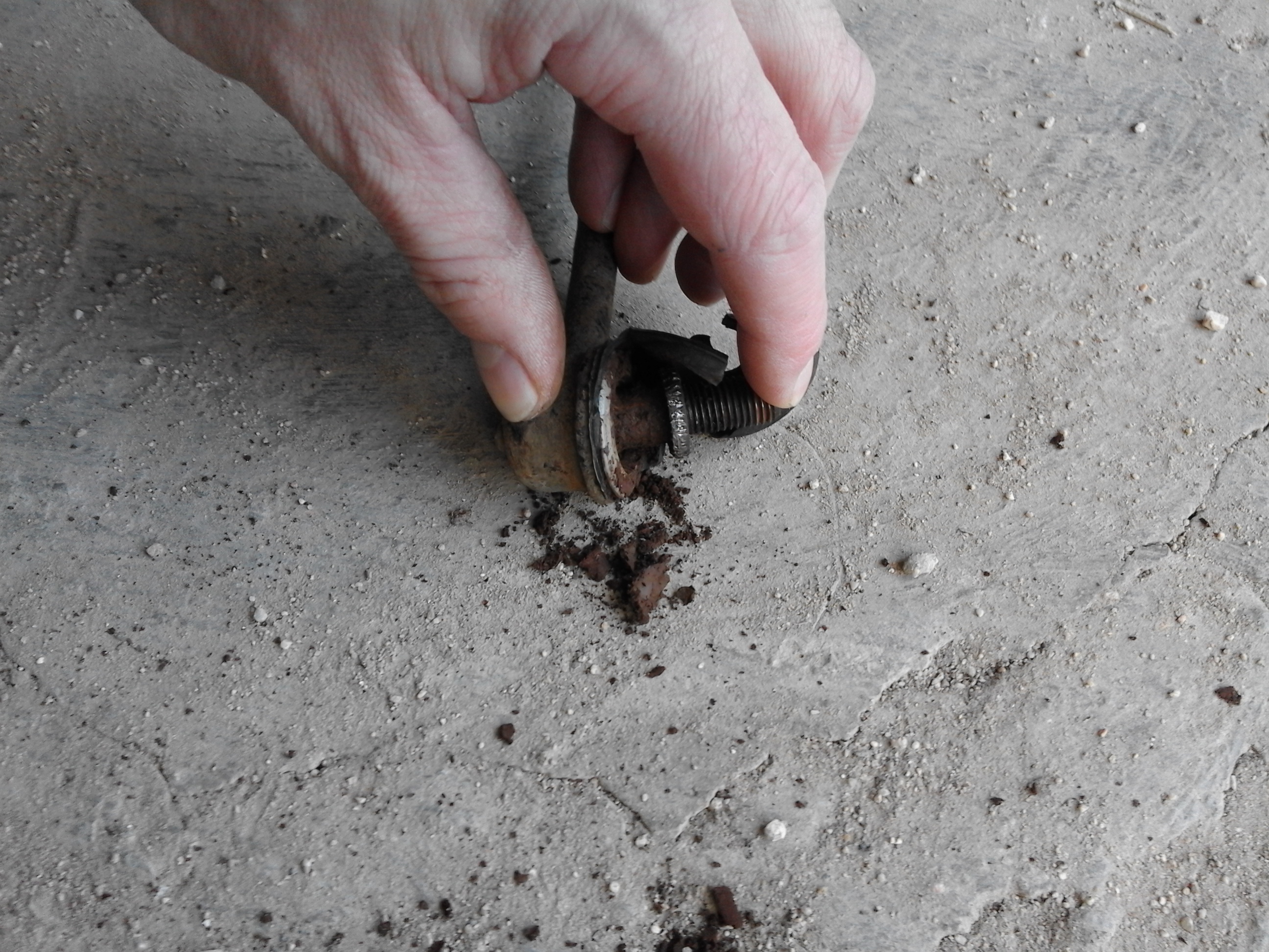

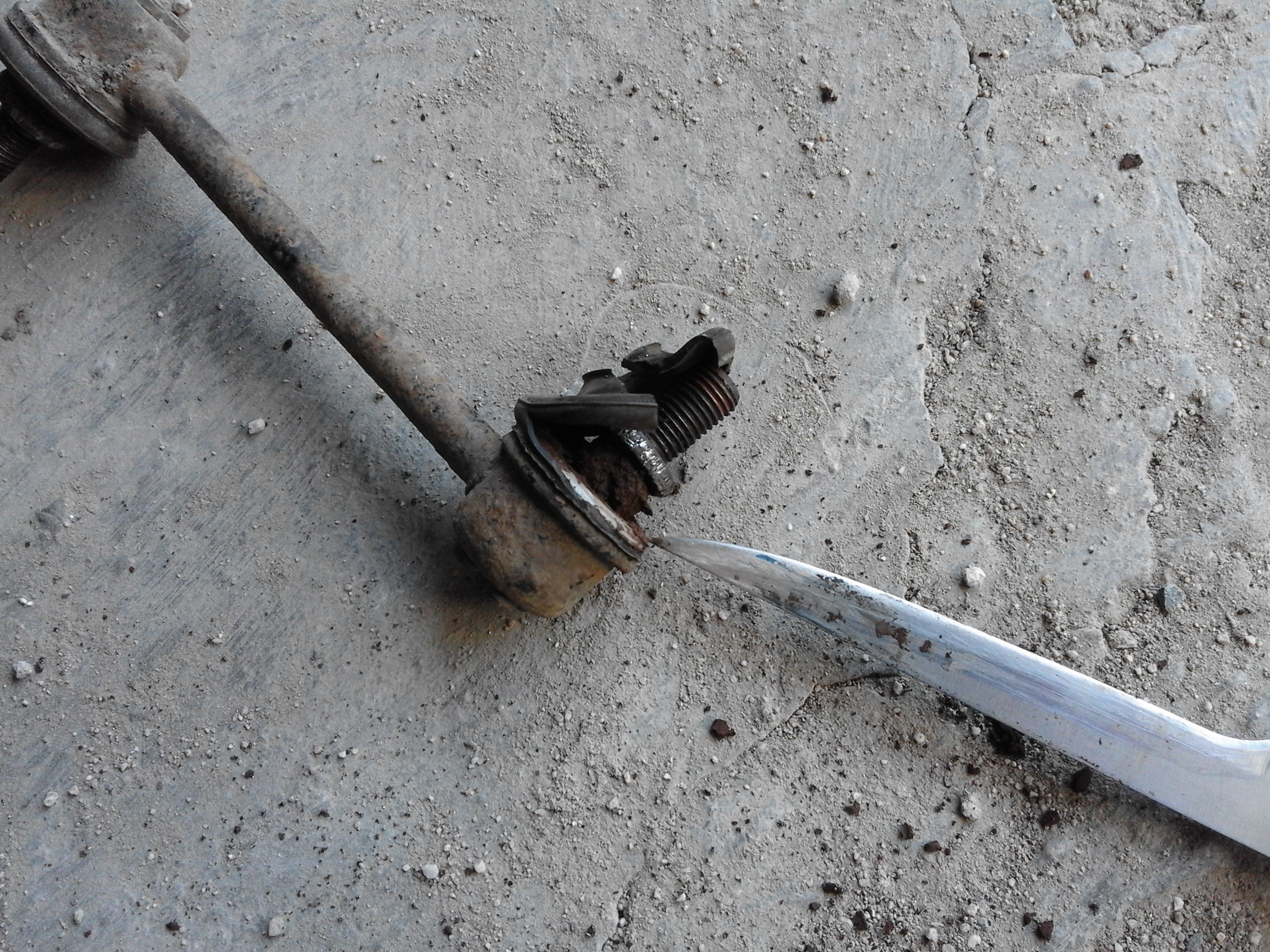

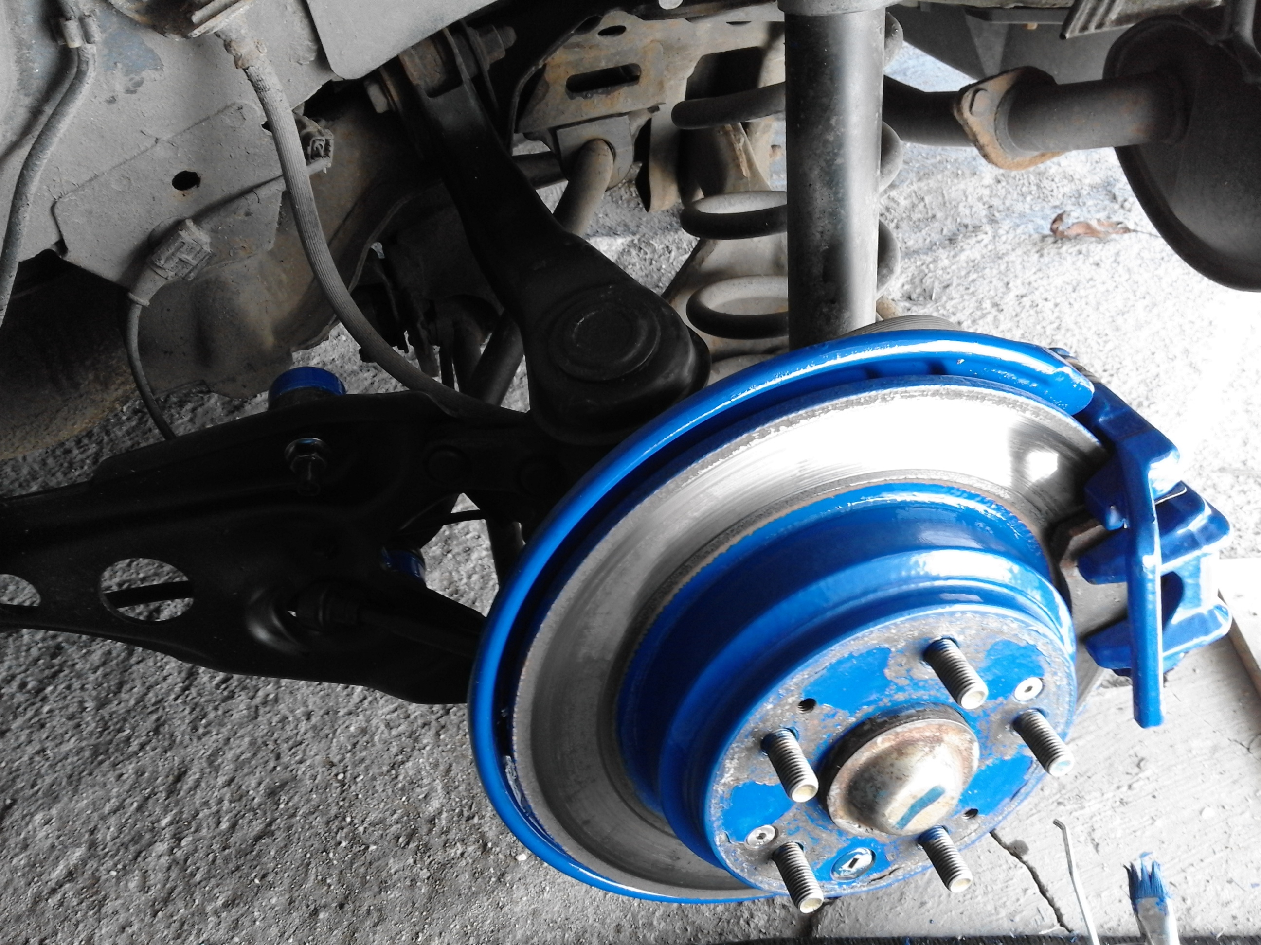

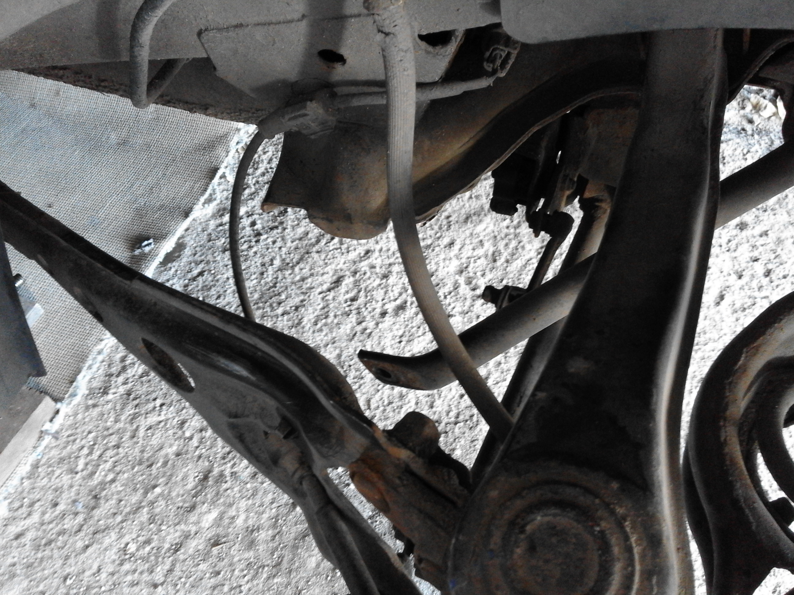

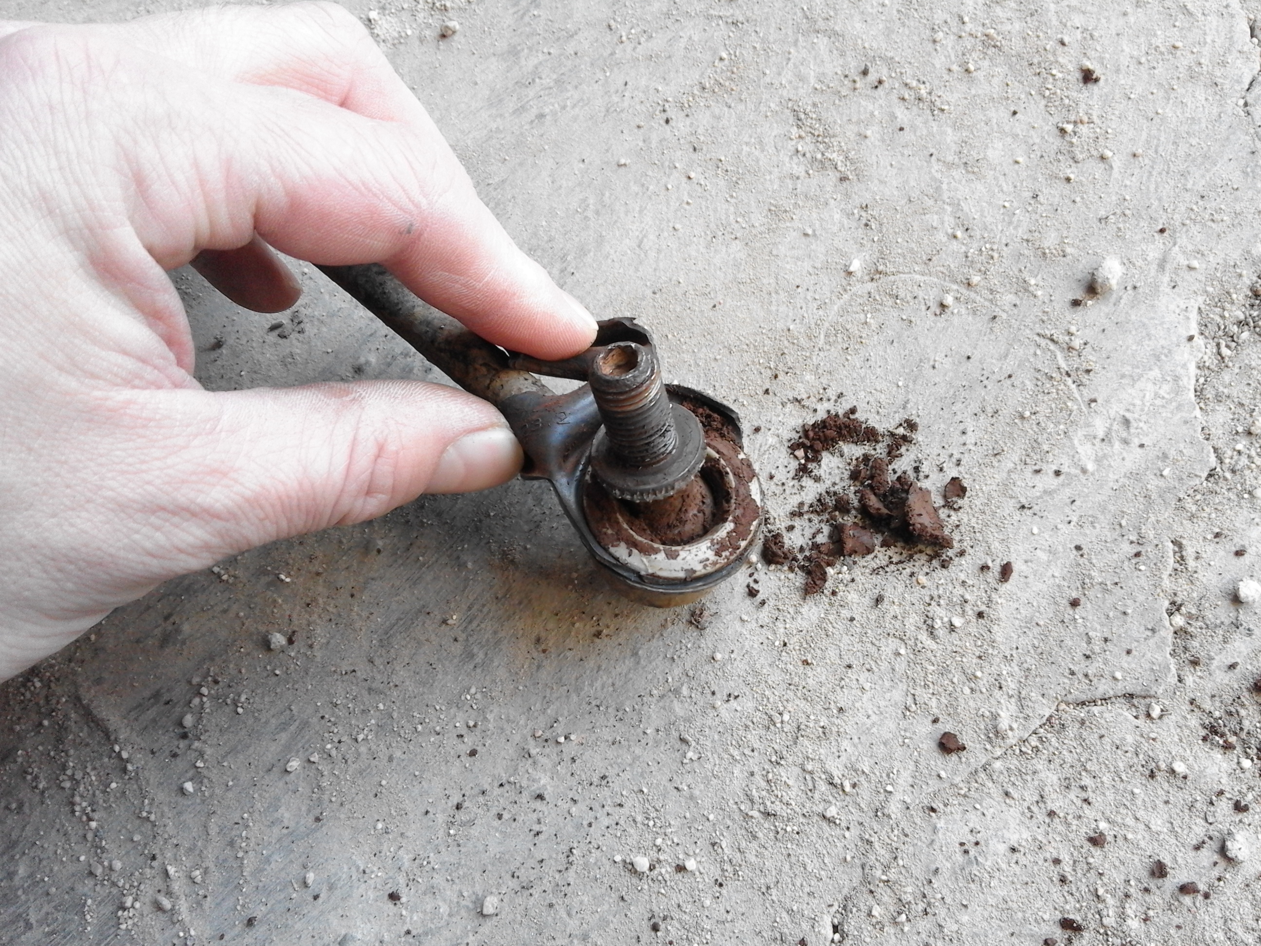

Tak jsem o víkendu měnil zadní vzpěry, mno, práce to byla otřesná. Vše zarezlé tak, že to nešlo povolit, prostě standard. Co mě ale vytočilo, že matky nebyly vůbec namazené, takže to nešlo skoro ani utrhnout. Ten zarezlý závit,který trčel ven byl asi nejmenší problém. Navíc v garáži bez elektriky to byla docela slušná posilovna. Nepříjemné bylo taktéž zjištění, že objednané uložení zadního stabilizátoru, byť všude je popsáno že je na tourera, tak nesedělo. No ono by tam vlezlo ale nedrželo by, jednak úplně jiný rozměry a za druhé jiný průměr.
Co se týče původních vzpěr, tak jsem záhy odhalil poškození, stačilo odříznout pryžový kryt, byť po demontáži nevykazovaly nijak zvlášť velké vůle.
Mno nebudu Vás napínat, dopadlo to, aspoň co se kostí týče, dobře. Vsadil jsem na MEYLE 31-160600062 (52320-SED-003), v porovnání s ostatními výrobci, tento opravdu již na první pohled vzbuzoval pocit kvalitního komponentu.
Další na řadě jsou již zmiňované pryžové bloky uložení stabilizátoru a v další etapě předek.

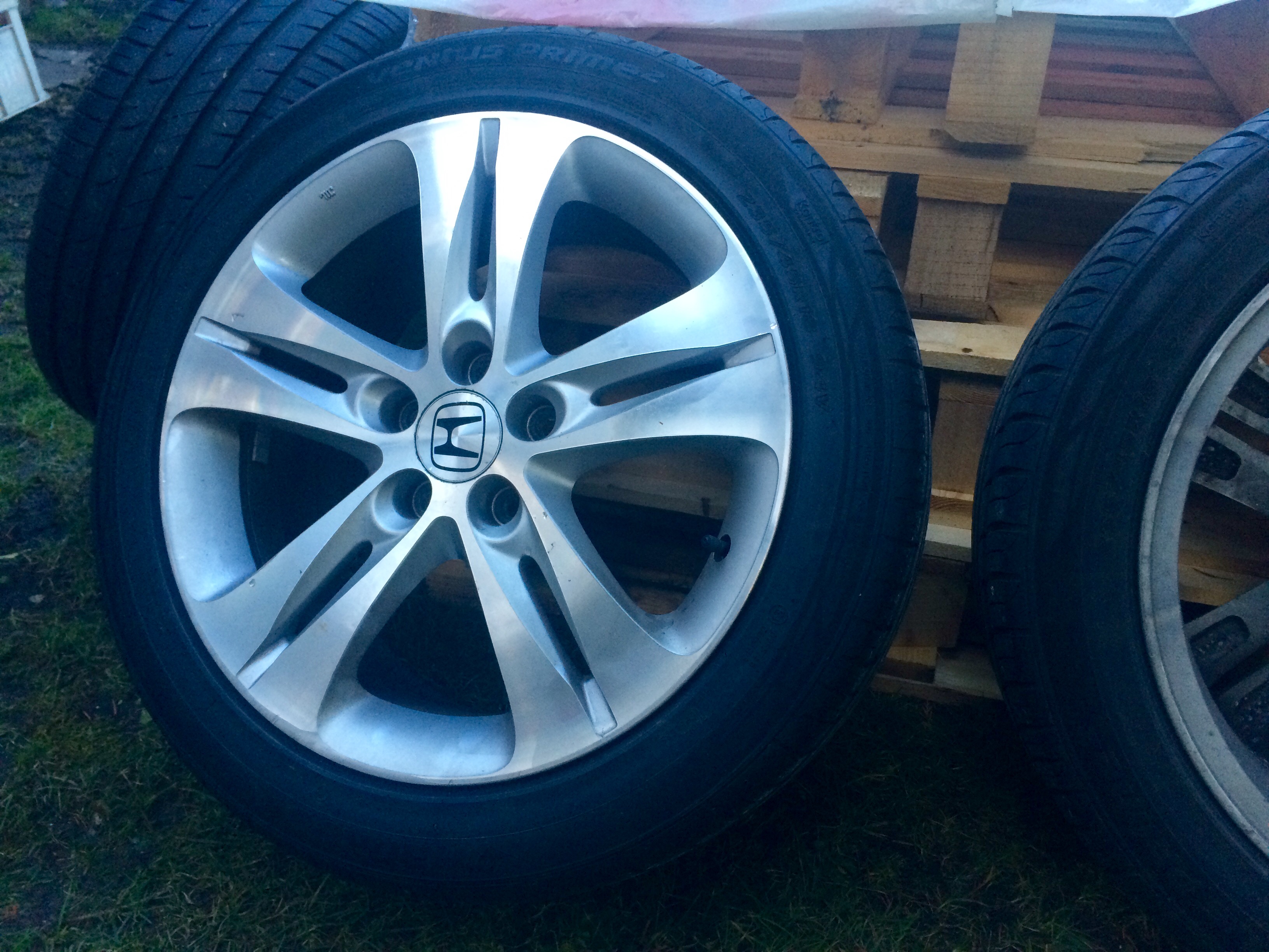

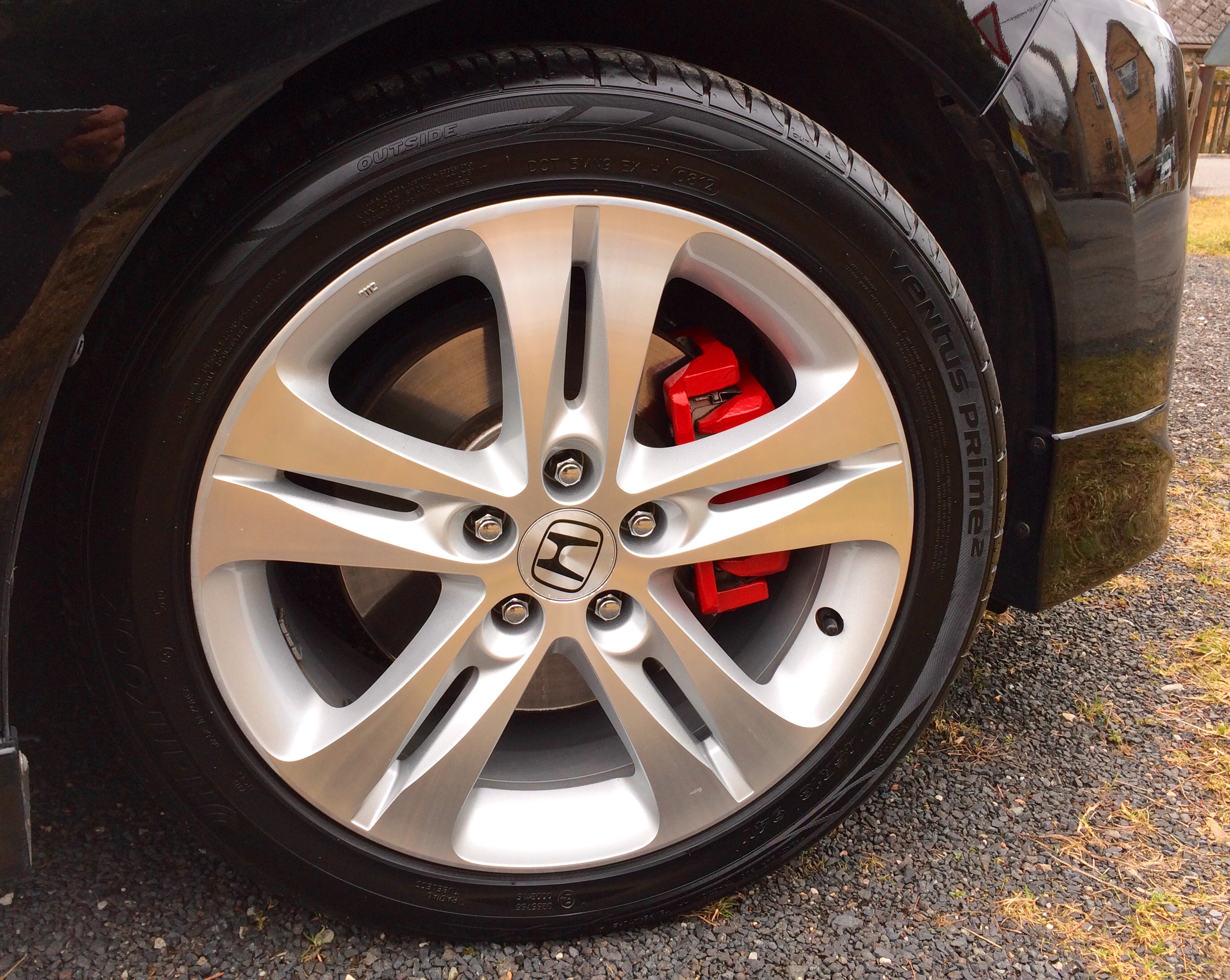

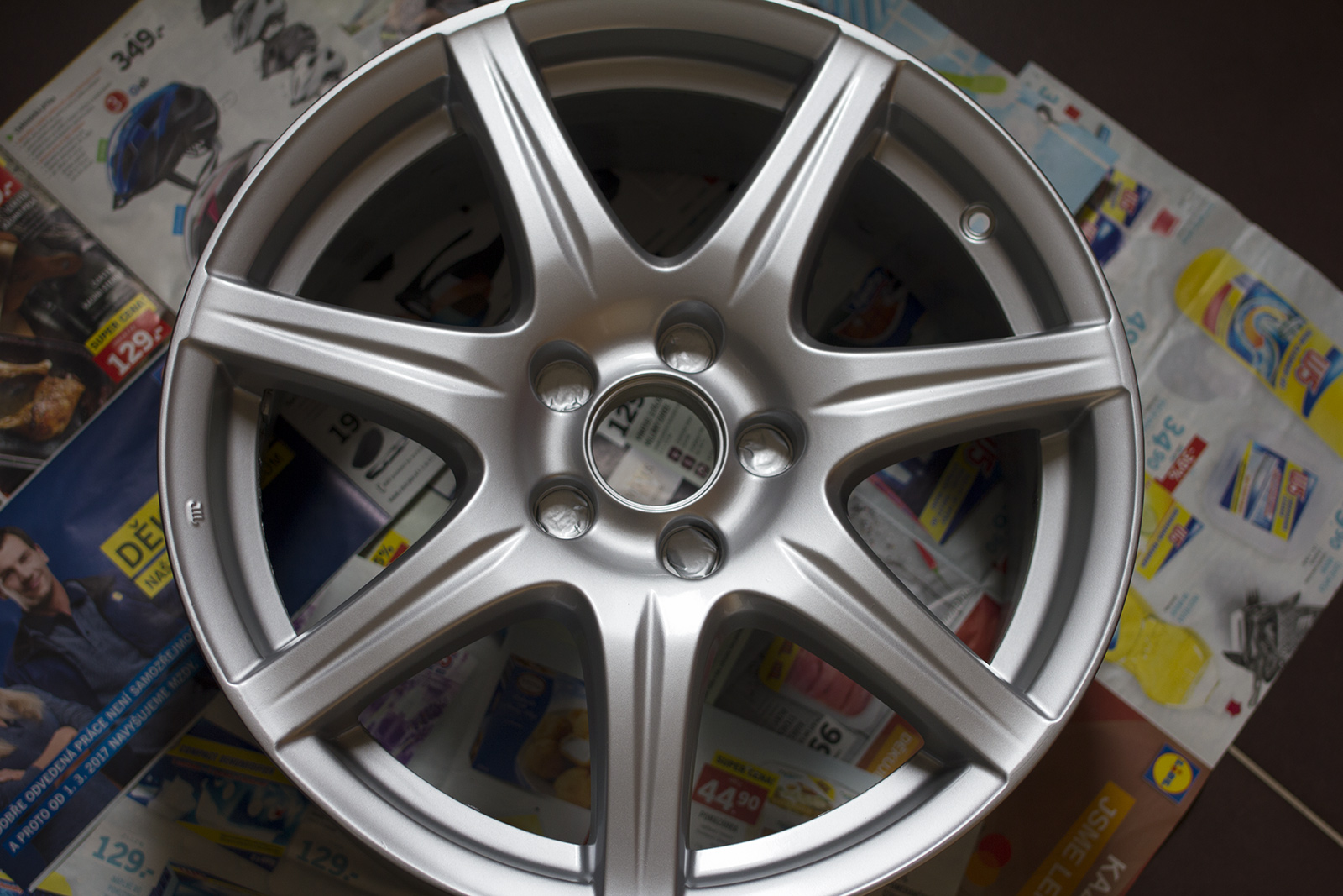

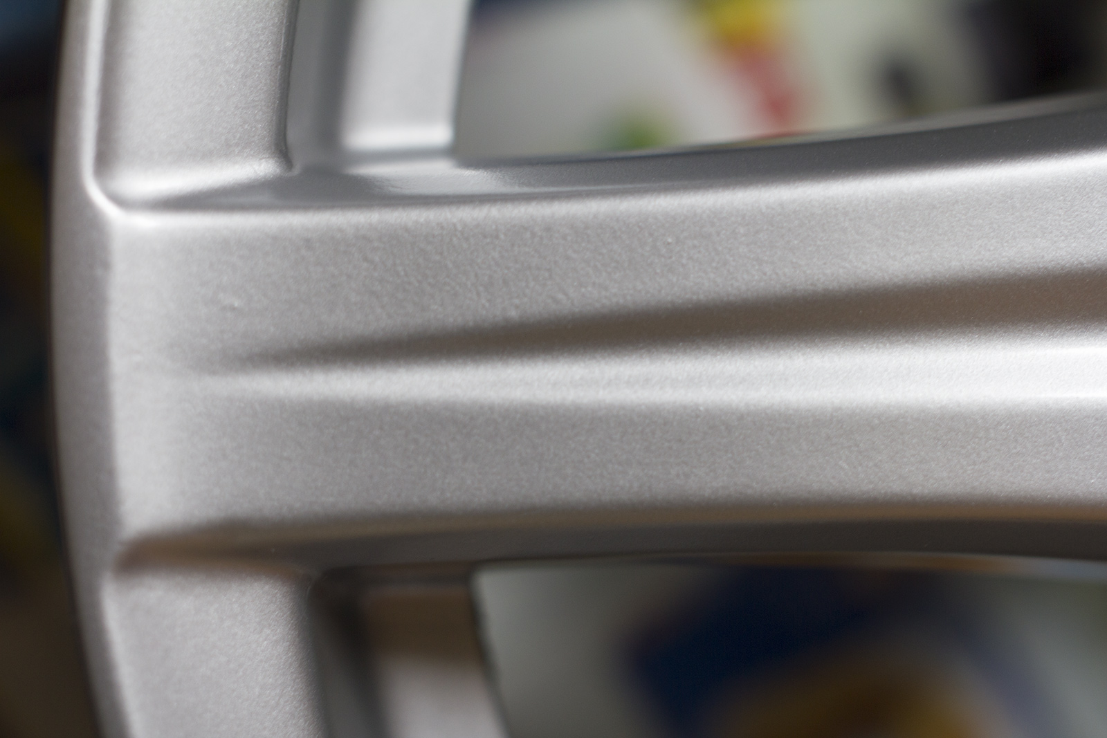

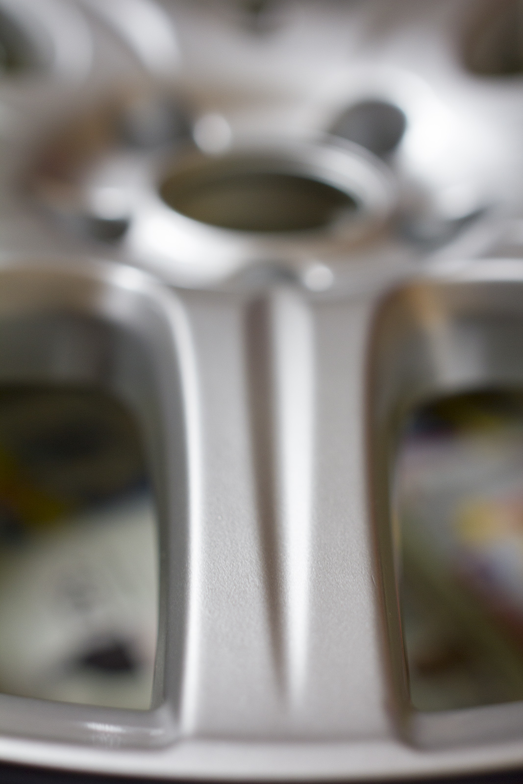

Lakýrník ze mě nebude, ale snad to nějakou dobu vydrží.
Chybí pořádná trpělivost a bezprašné prostředí. Ble Ještě dvě mě čekají. Pak to vezmu ke gumařovi, on mi to pěkně odrbe a vše znova Úsměv.

Má-li to vydržet, tak to hlavně chce přelakovat 2K lakem.

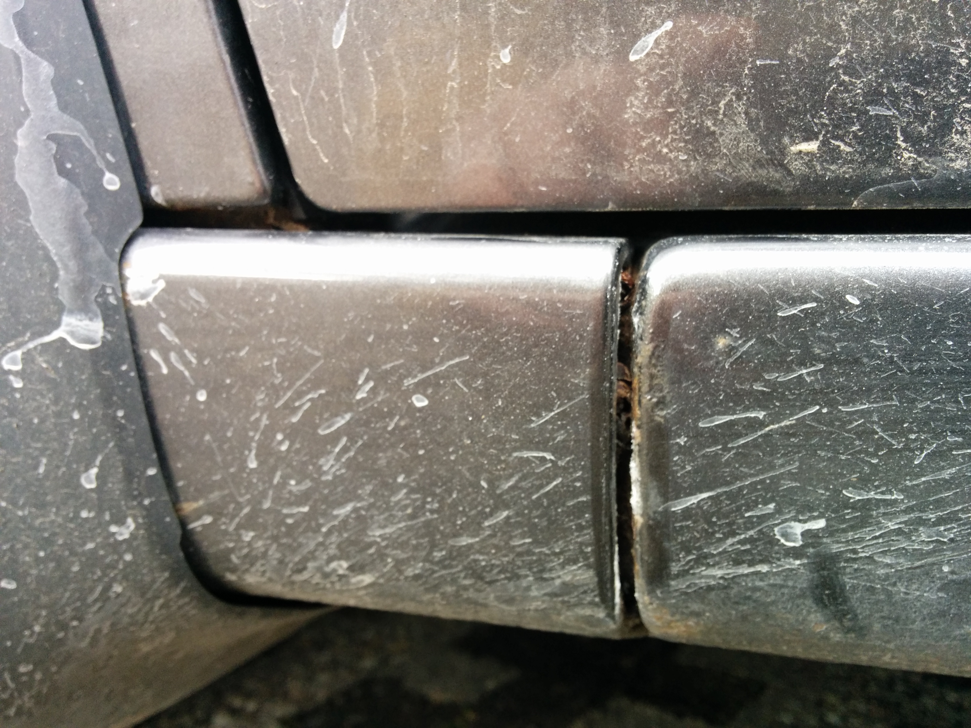

Tak jsem dnes kontroloval auto po zimě a docela překvapení na obou stranách lišty pod předními dveřmi - zdá se začínající koroze a hlavně je uvnitř hodně bordelu. Moc nechápu, proč takový maličký kousíček lišty je oddělen a není to jedna lišta. jak se tam dostat? někteří to tam možná budete mít taky už načaté...

Tak všechna čest Je to tam.
Jakmile bude trošku víc teplo, mám v plánu to sundat a zřejmě / pokud to nebude úplně v pr-deli /, tak to obrousim, přetřu základem a nastrikam černou barvou. Snad to nebude tak špatný...
Příspěvky: 634
PaloSV je teď offline  PaloSV
PříspěvekZaslal: 11.3.2017 , 19:32   Citovat
Tiež som to už plánoval, aj som si už zadovážil Transformátor rzi Korrostop že po obrúsení to použijem. No motyka vystrelila, tak asi to bude na iné miesta na podvozku alebo kotúčoch

PříspěvekZaslal: 11.3.2017 , 22:16   Citovat
Jarek napsal:
A nebude se prát s bezbarvým jednosložkovým od MOTIPu, který již na kolech je? Kdyby se nesnesly, to by mě jeblo Úsměv.
Máš na mysli 2K lak hi-speed ColorMatic ?
Příspěvky: 1187 Zakázán vstup
Jarek je teď offline  Jarek
PříspěvekZaslal: 11.3.2017 , 22:52  Naposledy upravil Jarek dne 23.3.2017 , 13:31, celkově upraveno 1 krát. Citovat
Ty 2K jsou o hodně tvrdší, odolnější, než jednosložka.
Prát se to nebude, ale už to může trochu hůr držet. Ne kvůli 1K clearu, ale protože už to budeš mít moc suchý.
Normálně dáváš clear dokud base není ještě úplně zavadlej. Takže bych ho aspoň lehce zbrousil pod vodou.
A na ty dvě co ještě nemáš dávej rovnou 2K.
1K na auto vůbec nepatří, a tuplem na kola. Pokud je občas čistíš chemií, tak 1K nepřežije ani sezónu.
PříspěvekZaslal: 11.3.2017 , 23:04   Citovat
Ok, zkusím, dík.
Lak jsem měl tento: tudy odkaz
Koukám Motip nakonec taky dělá 2K ... uvidíme, jestli ho u nás seženu .. tudy odkaz
Já s autem moc nenajedu, jen pár tisíc přes léto, takže kola nebudou nijak extra zatížena prachem z brzd, ani častým čištěním.
Stepa je teď offline  Stepa
PříspěvekZaslal: 11.3.2017 , 23:11   Citovat
Jednosložku (tu samou od MOTIPu) jsem měl na rozích haubny a po roce se začala loupat. Potom jsem to musel dělat znovu dvousložkou...

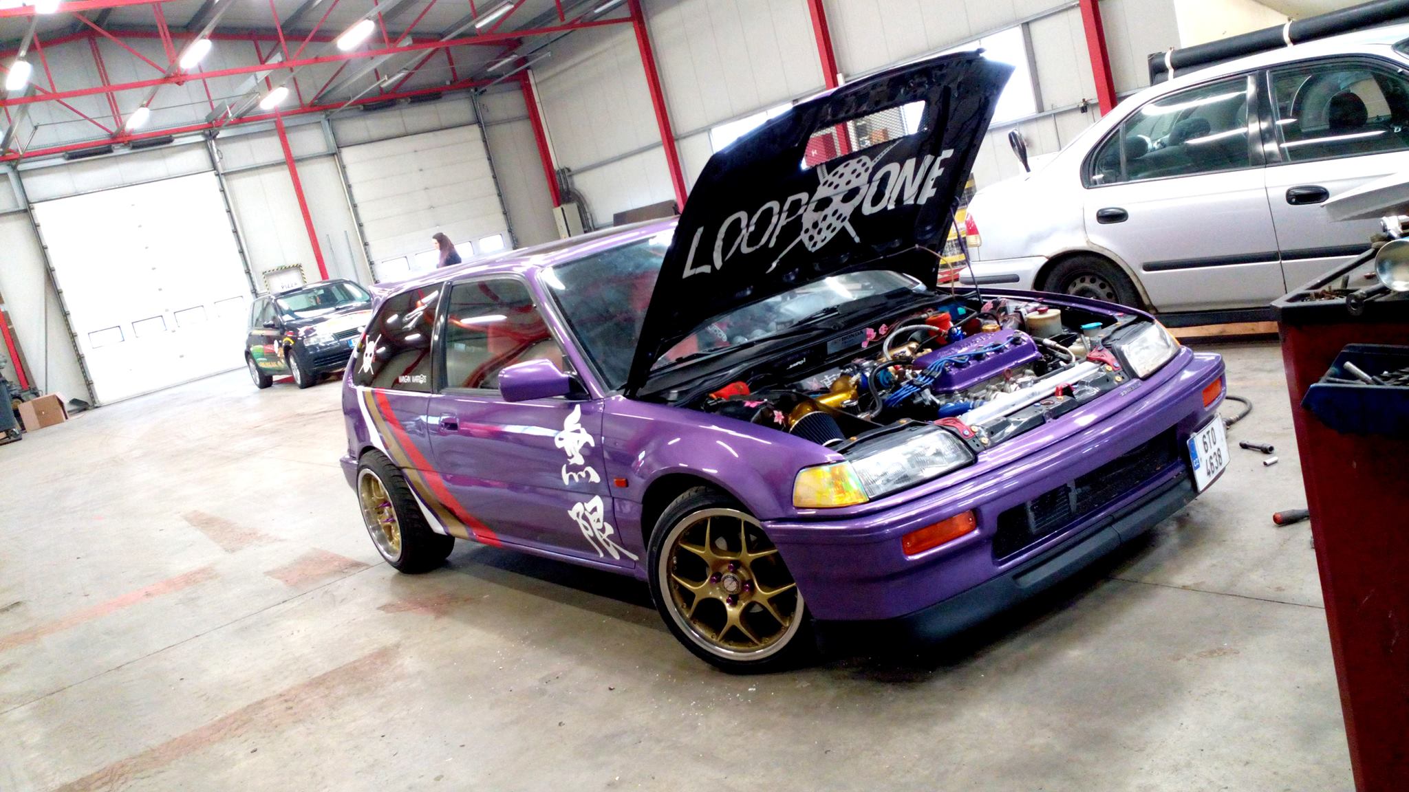

Furt něco Velmi šťastný Velmi šťastný

ty jo Tak to koukám! mazlik je to dobrý

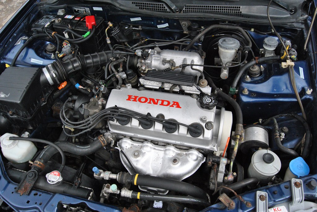

Díky M@jk
A dnes som hodil na vyčistenie motora. škoda, že nemám fotku predtým, ale celý motorový pristor bol dosť mastný... tak Arva, kefka metlička a šúchať..
No a zmyl som to vapkou Se stydím dal som pozor na rozdeľovač a použil som slabší tlak.
A tiež červený nápis som pretrel, lebo to už nebolo pekné

Ten motorak pekne prokoukne. Tez se na to chystam, ted uz u obou aut Úsměv Zena bude mit jiste radost ze travim v garazi dvojnasobek casu.
