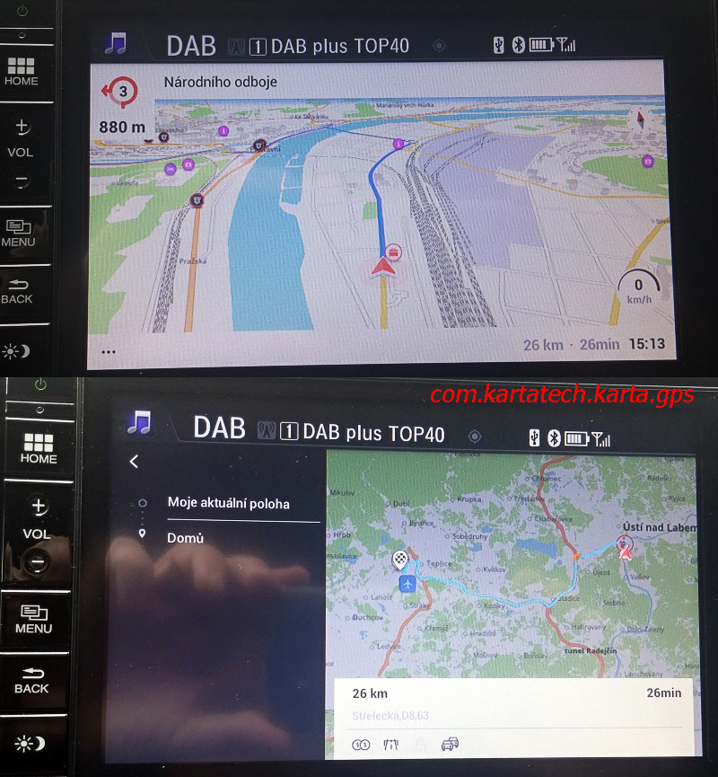

PříspěvekZaslal: 30.3.2017 , 17:41   Citovat
zkouším tudy Karta GPS
+ offline, česko a Slovensko zdarma
- nepřekryje horní lištu, sem tam reklama (v autě zatím ne, ale na mobilu vyskočila) verze bez reklam 99,-Kč
zatím to vypadá dobře Úsměv
název procesu v obrázku...
IMG_20170330_144805.jpg, 269.71 kB
Příspěvky: 2094 H+ body: 13 2023 Civic

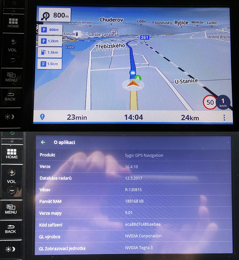

PříspěvekZaslal: 3.4.2017 , 16:59   Citovat
nechci, aby to vypadalo, že si tu povídám sám Velmi šťastný
sygic 16.4.10 úplně v pohodě je to dobrý
hlasová navigace nevypne/neztlumí rádio, ale hlásí plynule přes něj (do levý půlky) OK konečně pro mě použitelný
hezky vypadá i navádění do pruhů
IMG_20170403.jpg, 277.07 kB

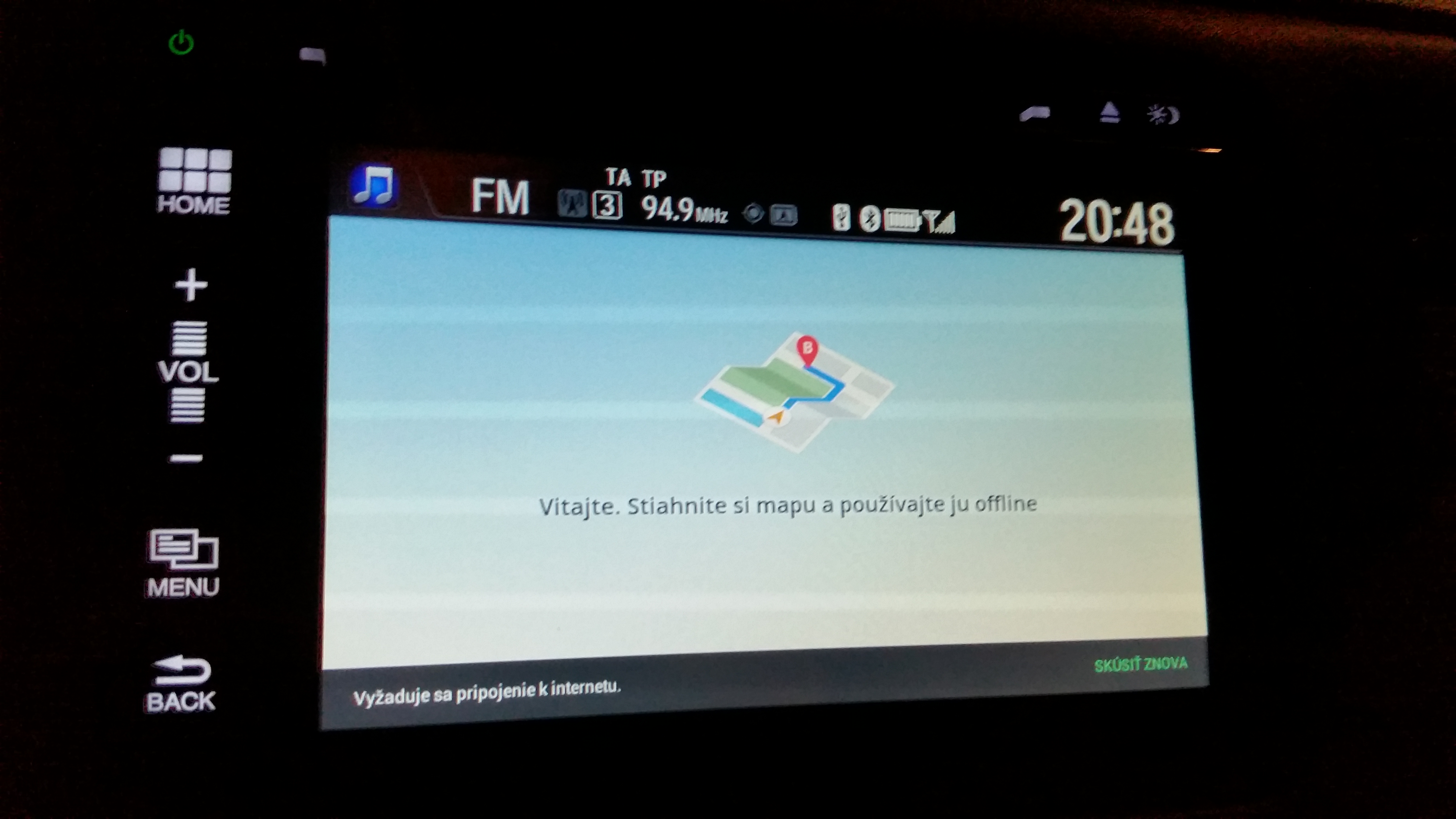

Caute,
tak som sa s tou instalaciou Sygic trochu pohral a mam nasledujuci problem.
1. Pomocou Apk Extractor som zo svojho telefonu vyexportoval sygic.apk
2. Premenoval som ho a nainstaloval do auta + urobil potrebne upravy, aby sa apka dala pouzivat za jazdy...
3. Nasledne som sa v samotnej aplikacii prihlasil pomocou mena a hesla
4. Postahoval potrebne mapy a zvolil moznost presunut mapy na USB
5. Ak som auto v zapati vyskusal vsetko fungovalo ako malo.
6. V pripade, ze auto dlhsie stalo (hodinu) a opat som ho nastartoval zapol som Sygic a ten ma privital s hlaskou "Vitajte. Stiahnite si mapu a pouzivajte ju offline" (vid priloha)
Viem, ze tam moze byt viac problemov kedze som to robil pomocou exportu, skusim este pouzit priamo tu appku z cmdroid.com. Kedze interna pamat auta je len okolo 1GB tolko ma dokopy mapa Nemecka a Talianska tak som nuteny presunut mapy na USB.
Kazdu radu ocenim.
dakujem

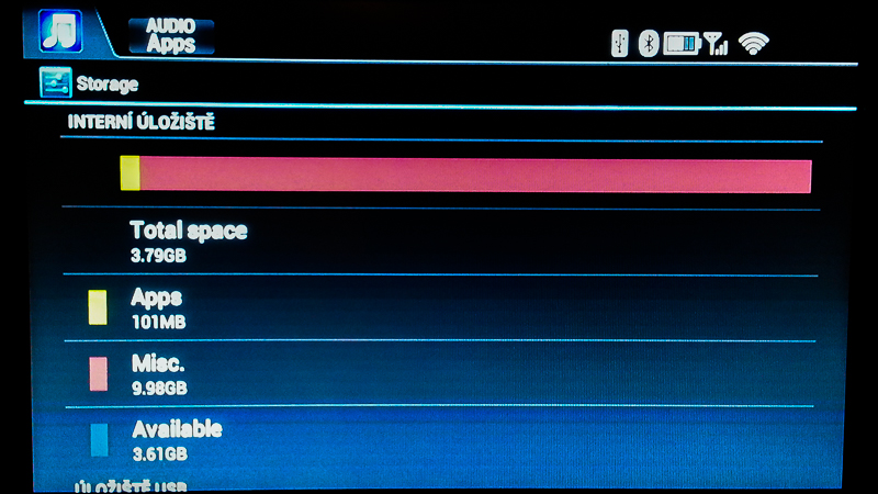

PříspěvekZaslal: 24.4.2017 , 8:29   Citovat
mám connect bez navi a má 4GB paměť to mi hlava nebere
v mobilu používám total commander
z telefonu jsem ze složky android (/storage/emulated/0/android) zkopíroval celou složku com.sygic.aura (včetně map) a nakopíroval do connectu na stejné místo, tj. zařízení/složka android
potom ze složky "nainstalovaných aplikací" telefonu zkopíroval/přejmenoval aplikaci sygicu a nainstaloval do connectu
spustil jsem navi, stáhnul nějaký banánistán s 1mb a přihlásil se, všechny mapy jako v mobilu byly i v connectu a vše běhá bez problému OK
mapy mám v zařízení, ne na usb
sygic z cmdroid má data na jiném místě, není to "zakoupená" verze
20150804_192611.jpg, 329.81 kB

PříspěvekZaslal: 24.4.2017 , 11:33   Citovat
Je to hodne asi o metode pokus/omyl. Tak sa s tym este pohram. Tu obrazovku, ktoru som poslal tak sa zvykne spravat sygic, ktory nie je zaplateny... Bueee
Příspěvky: 6 H+ body: 0 2016 HR-V
