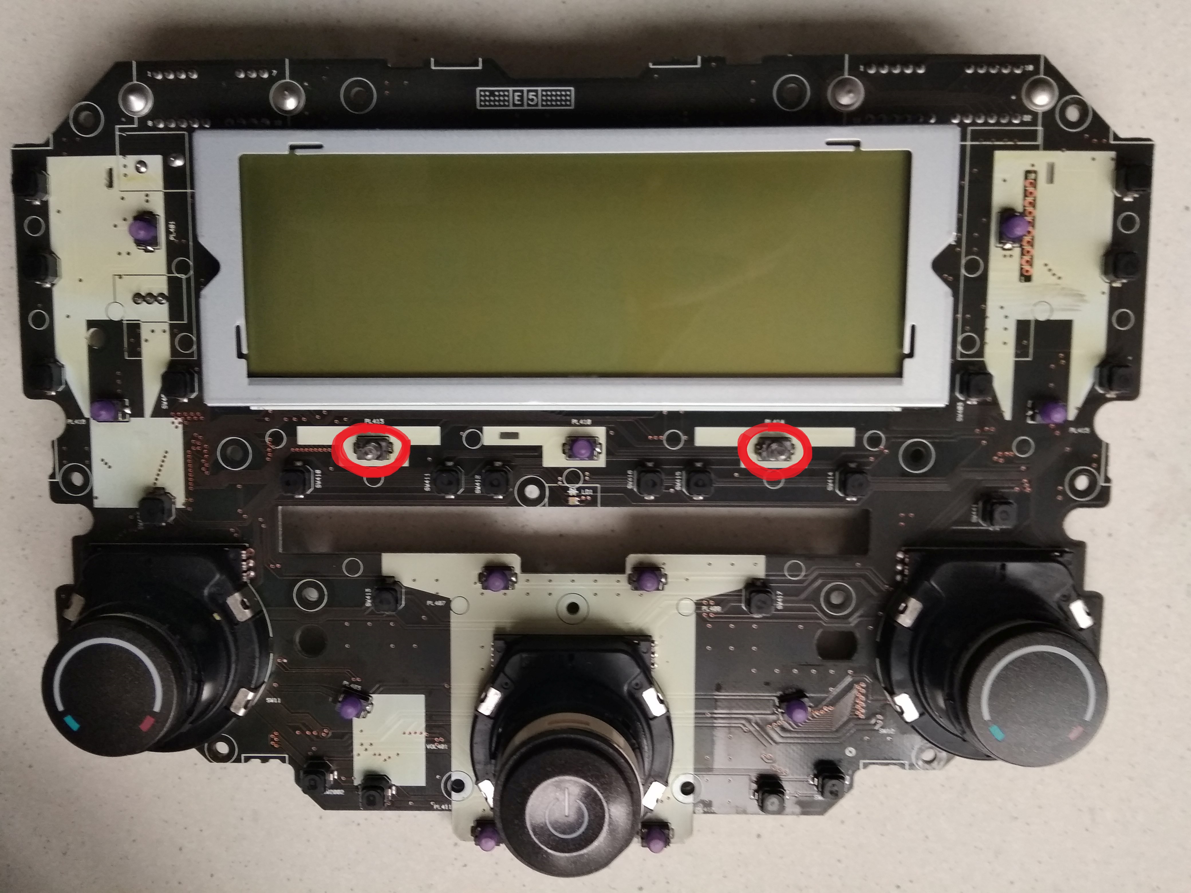

Menil už niekto žiarovky podsvietenia na tomto systéme? Už som vyskúšal 3V 40mA (svieti veľmi slabo, pri redukcii intenzity osvetlenia na minimum zhasne úplne), 5V 115mA (svieti ako originál, pri redukcii však takisto zhasne úplne). Jedná sa o 2 žiarovky z obrázku. Sú zapojené do série.
Napätie na fungujúcich žiarovkách sa pohybuje od 2,8 - 3,2 V pri maximálnej intenzite a 1,7 - 1,8 V pri minimálnej.
Nejaké riešenie?
IMG_20181028_105202.jpg, 1.82 MB

Ty žárovky mám prasklé úplně stejně Velmi šťastný přidám se, taky mě to zajímá

Tak nakoniec to boli žiarovky 3V 40mA, len som musel prepájkovať na zadnej strane dosky zopár kontaktov, lebo mi niekde robil šarapatu studený spoj, kvôli tomu som mal tie výkyvy napätia.
