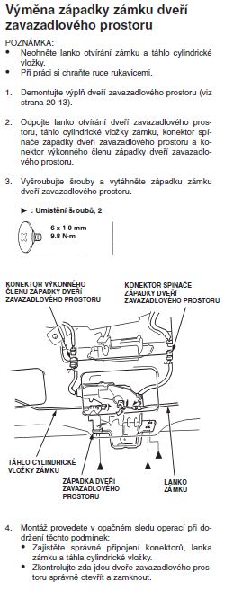

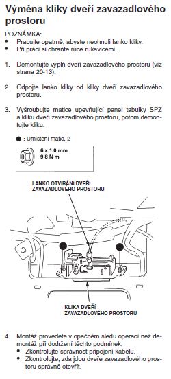

ahoj, mohl by někod pomoct radou, jak ootevřít kufr na liftbacku pokud nejde otevřít? Mám otvírání pouze na víku kufru, páčka dole u sedadle není.
Příspěvky: 112 2001 Accord

OPR je teď offline  OPR
PříspěvekZaslal: 7.3.2017 , 15:29   Citovat
tukkan napsal:
Nejde ti klucka na veku? Skus sklopit sedadla a dostat sa do kufra a na veku zvnutra je svetlo, otvor a pozri sa, ci tam nieje mechanizmus zamku.
Přesně tak. Páčka na otevírání je jakoby zatuhlá v jedné pozici. Tak že z vnitřku by to mělo jít otevřít jo? A nebo se na to vykašlat, a nechat to udělat v sevisu - rád bych pak aby kufr šel taky zavřít.

sunnx je teď offline  sunnx
PříspěvekZaslal: 8.3.2017 , 15:05   Citovat
nevim zda ti to pomůže
klika.JPG, 38.7 kB
zámek.JPG, 48.69 kB
PříspěvekZaslal: 9.3.2017 , 8:22   Citovat
sunnx napsal:
mockrát Ti děkuji Úsměv

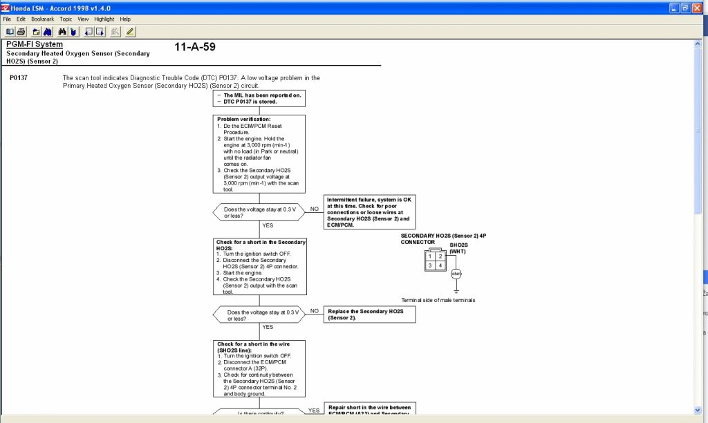

Zdravím vás, prosím vás mám takový problém, chystám se na STK ( sice za rok, ale radši už ted)
a řeším lambda sondy, první na svodech mám novou origo Honda a řeším ted tu za katem.
druhá lambda v katu běží v rozmezí 0.5V-1.35V je K.O. kat nebo lambda?
Chybu motoru to nehlasí, ale co koukám za jizdy na diagnostiky tak ta lambda při záteži jede skoro furt na 1.35V což je asi špatně že( bohatá směs)?
Děkuju za ujasnění.
Příspěvky: 251 2002 Accord

Čéče, druhou lamdu tu snad nikdo ještě neřešil...
Podle obrázku ji máš KO.

DJRICO je teď offline  DJRICO
PříspěvekZaslal: 10.3.2017 , 10:30   Citovat
piskot napsal:
Asinjo, když jedu konstantně tak se drží pod 1V, ale jakmile šlápnu první lambda max 0.9V a druhá litá 1.35V a občas padne i pod v zátěži ale většinou ne, takže je to asi jasný. Na emisích tenkrát vysoké CO.
PříspěvekZaslal: 10.3.2017 , 15:08   Citovat
No to bych chtěl dodat že řešil ja třeba pul roku. Furt sem myslel ze je to prvni lambdou, ale pak sem přišel ze za kontrolku muže ta druha a udelal sem tu chybu s boschkou ta vydrzela tak 5 mesicu a konec pak sem sehnal jetou z bazaru a ta tam je do dnes ale to sem pod tim autem tenkrat lezel co týden.
PříspěvekZaslal: 10.3.2017 , 15:49   Citovat
sunnx napsal:
Mě právě kontrolka nesvítí, hodnoty mi ukazuje diagnostika tu první mám rok starou origo Honda, právě nevím jestli je to katalyzátor a tím pádem to jen nedokáže regulovat jak má a nebo je to jen lambda. Kamarád teď kupoval na type R nový od NGK a prý fungují.
