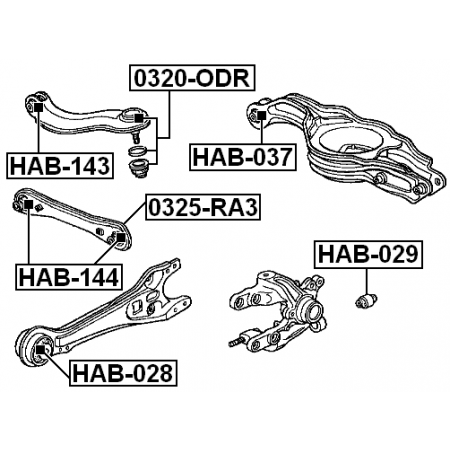

PříspěvekZaslal: 22.2.2017 , 15:59   Citovat
Ahoj. Potřeboval bych poradit. Na jarní kampani mi doporučili vyměnit levé přední a zadní horní rameno.
Servis přední rameno v druhovýrobě sežene:
LPH rameno se u nás pohybuje značkový díl shodný s originálem stojí 2551,- ( Lomforder ), dále u náhrad 1635,- ( MEYLE ) a 1262,- ( AUDURA )
Zadní prý jedině originál.
Víte někdo o nějaké levnější variantě levého zadního horního ramene?
Originál nese označení 52400-SED-003
Honda Accord Tourer, 7G, 2,4 benzín, uvedení do provozu 2004, 6MT.
Díky.
Příspěvky: 10
PříspěvekZaslal: 22.2.2017 , 16:13  Naposledy upravil mad_zed dne 22.2.2017 , 16:42, celkově upraveno 3 krát. Citovat
Zadni horni jde...poslu ti SZ
Moje chyba.Vim sedana kombi jsem nedelal :?Sedan ma toto 52390-SEA-013
zadnirameno.jpg, 156.63 kB
Příspěvky: 1467 1989 Civic
markos je teď offline  markos
PříspěvekZaslal: 22.2.2017 , 16:39   Citovat
Febest začal robiť tie diely.
Aj silenty aj ball joints oddelene,
Len mám pocit že zadné horné rameno je hliníkové (alebo to bolo u sedanu? ), takže neviem ako to bude s lisovaním....
0320-ODR.png, 108.86 kB
