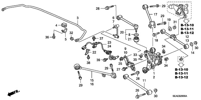

Môžu to byť kosti ale aj ramená.
- Kosti buď Lemforder alebo mayle HD (čo si poslal) alebo OEM.
Na obrázku máš zostavu. Máš tam 5 ramien, druhovýroba na ne existuje iba febest, prípadne ako som pozeral, iba silenty.
Tak veľa štastia pri hľadaní.

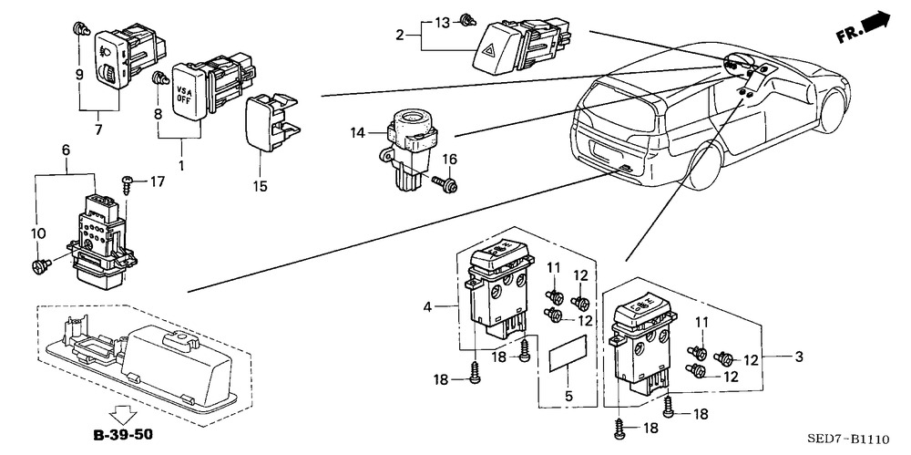

Nazdar, má někdo zkušenosti s demontáží tlačítka výstražných světel (troujuhelníku) ze středového panelu? Při zapnutí světel mi nesvítí a když jsem cestou do práce zastavoval u čerstvé dopravní nehody, tak jsem se nemohl trefit do tlačítka jelikož mně oslňovala protijedoucí vozidla. Přijde mi divné, aby toto tlačítko nebylo osvětleno když u všech aut, která jsem doposud řídil toto tlačítko bylo prosvětleno.
Zde jsem zjistil, že v tlačítku je žárovka
Každopádně mě jímá hrůza z toho, zda bych musel rozebrat celý střední tunel.

von-pivoj napsal:
Plastovou obracečkou na palačinky vydloubni ten panel, ve kterém je tlačítko a se zbytkem si už poradíš Úsměv Nikde to nedrží, je to jen zacvaklý..
Step-by-step:
1) tudy odkaz
2) tudy odkaz
3) tudy odkaz
A středového panelu se taky neboj.. Začíná se odspoda - kryt kolem řadičky - kastlík - kryt kolem DVD - DVD - Radio.. Samozřejmě všude šroubky, takže magnetický nářadí ideálně a taky gola, teď si nepamatuji jestli s 10 nebo 8 ořech.. Je to na 20 min sundat a zase nandat, když neděláš nic kolem..
