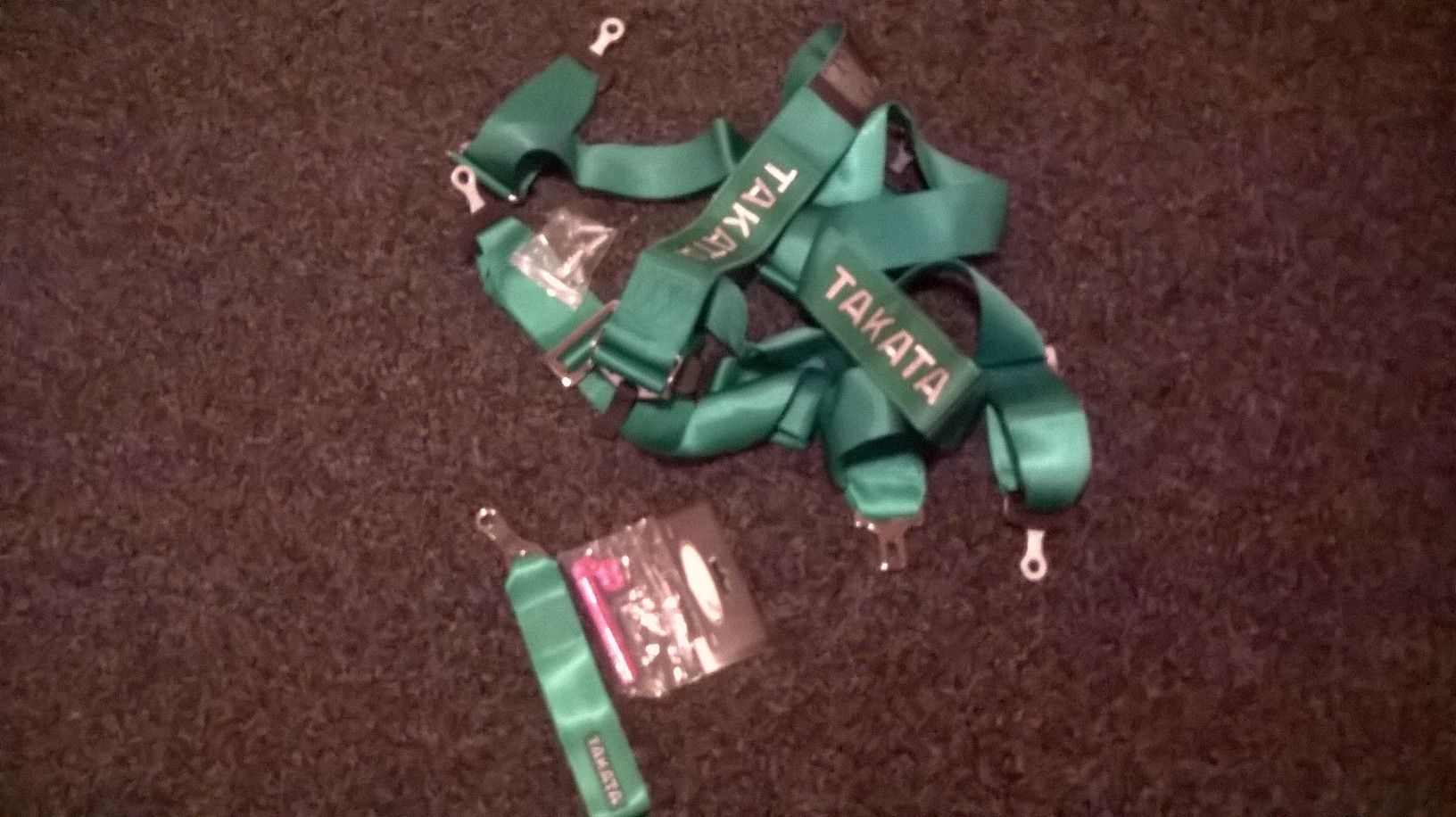

zase pár drobností:
- tažné oko TAKATA
- 4 bodový pás TAKATA
- přizvednutí kapoty Skunk2

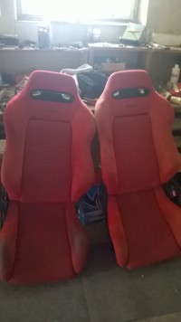

tak jsem včera odvezl Civica k Salátovi k menšímu up gradu a dnes jsem pořídil sedačky z ITR, ještě je nechám vyčistit.

Vjenca napsal:
hezký ty do toho auta sednou tohle je tak trochu lavice

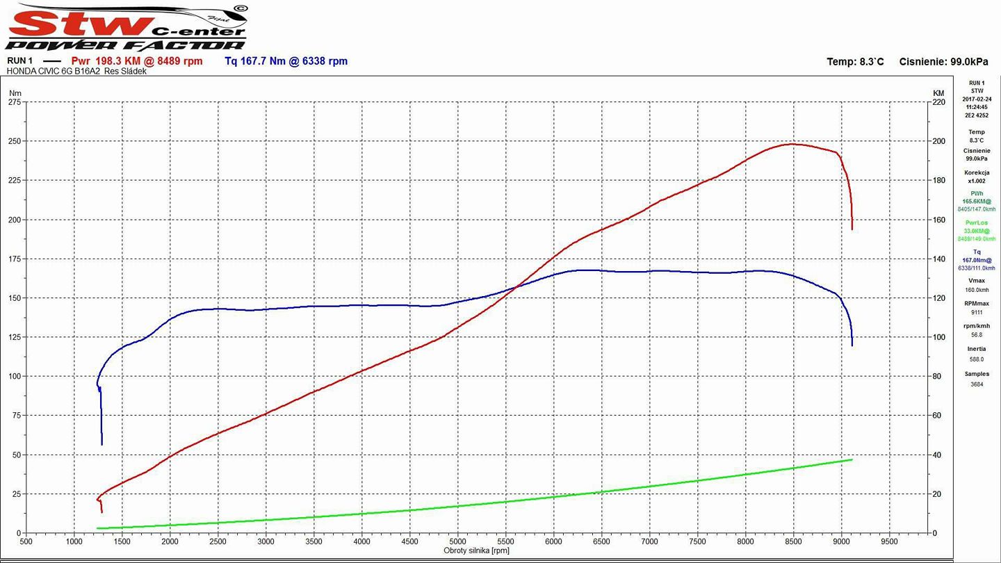

dnešní návštěva Polska, upřímně děkuji Petrovi a Pospovi za uskutečnění další životní zkušenosti. Honda je opravdu návyková, obzvlášť ve VTECu

PříspěvekZaslal: 24.2.2017 , 23:05   Citovat
Super výkon. Jaké tam jsou vačky?

Vjenca je teď offline  Vjenca
PříspěvekZaslal: 24.2.2017 , 23:36   Citovat
FastCivic napsal:
z ITR
Příspěvky: 473 2000 Civic Type-S
PříspěvekZaslal: 24.2.2017 , 23:56   Citovat
A zbytek setupu? Co udělalo takovej výkon?
Příspěvky: 10246 1989 Civic

PříspěvekZaslal: 25.2.2017 , 0:05   Citovat
FastCivic napsal:
vačky + retainery + pružinky + manifold ITR, ventily Ferrea, svody Skunk - sám Petr byl z toho překvapen
myslím si, že nic jiného tam není, když tak ti dá bližší info Petr R3S
R3S je teď offline  R3S
PříspěvekZaslal: 25.2.2017 , 11:13   Citovat
jojo nic víc tam není , hlavně jsem chtěl aby to odladil někdo kdo opravdu ví , ta fakt dlouhá cesta se vyplatila . výkon pěknej krouťák vyrovnanej . myslím že na 1,6 je to fajn
ty ventily se dali jen pro jistotu aby vydržela 9000, co se týče výkonu tak díly z ITR + svody

R3S napsal:
Jo ten váš vejlet jsem viděl na Instagramu Velmi šťastný
Ale mě to přijde jako blbost ne? Integra k takovému výkonu potřebuje ještě dvě deci objemu navíc a hlavně poradny kompresní poměr.
U jednasestky bych tomu věřil kdyby měla taky kolem 11:1 a vačky nějaké competition stage 3+
Ale s origo itr? Nevím já se zas tak v motorech nevyznám. pořádnej výtlem

PříspěvekZaslal: 25.2.2017 , 12:49   Citovat

pospa je teď offline  pospa
PříspěvekZaslal: 25.2.2017 , 12:51   Citovat
Fast: Není to jen o výkonu, vem si na mém JRSC je jen o 25koní víc, ale zase o cca 70Nm víc než na tomhle. Když pominu že rozdíl teplot při měření je 20C. Takže to k tomu objemu. Jinak fabrika ti na stock ECU nedává maximum co je možné přeci, dbá na emise a maximální spolehlivost (klidný svody, kat a tlumiče) Takže po doladění přímo daného auta je možný se dostat na takovou špičku výkonu.
Vjenca: Přesně lehký odchylky můžou být.

A na jaké ECU to tedy běží?
PříspěvekZaslal: 25.2.2017 , 13:24   Citovat
P28 + Crome VTEC

PříspěvekZaslal: 25.2.2017 , 14:13   Citovat
cca jsme dojeli před devátou a po obědě bylo hotovo ( v tom i nějaké crcání atd )

PříspěvekZaslal: 25.2.2017 , 14:23   Citovat
A ladil jen na brzdě nebo i na cestě?
Kolikrát cca to prohnal během lazení na brzdě?

PříspěvekZaslal: 25.2.2017 , 14:48   Citovat
kolikrát ? cca 10x
pak to jel projet s Petrem a bylo Úsměv
