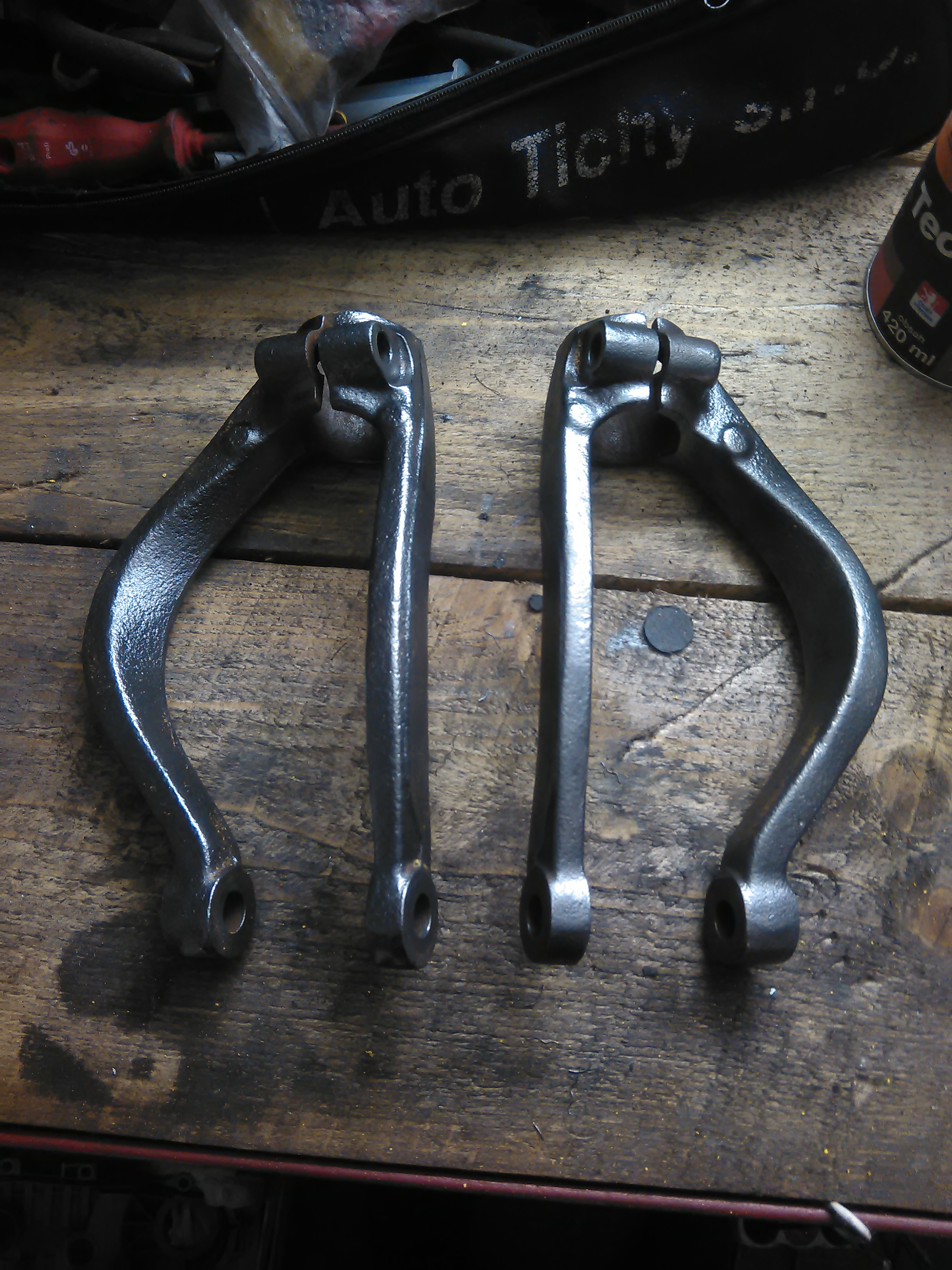

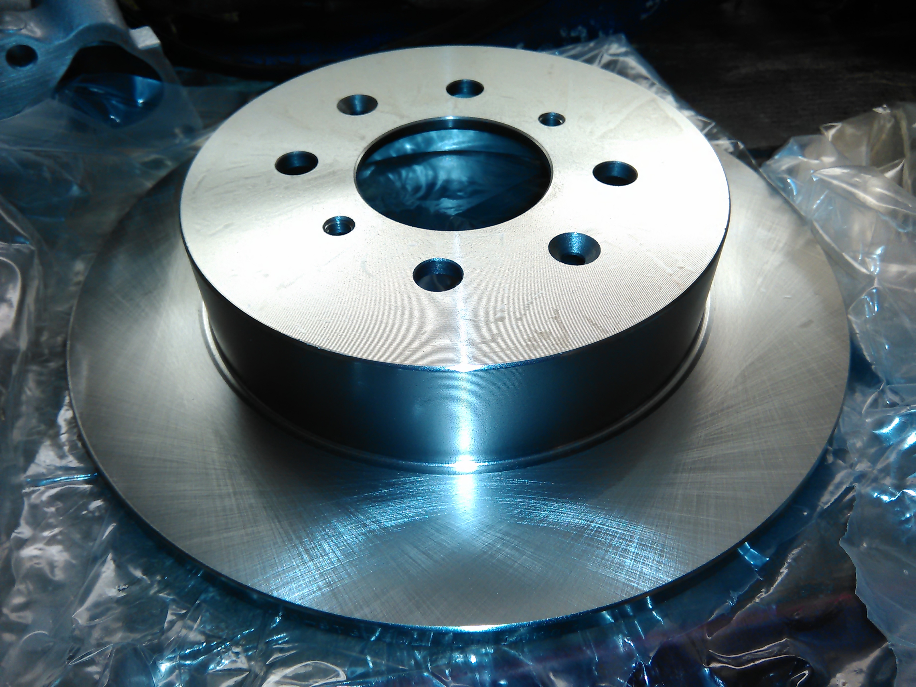

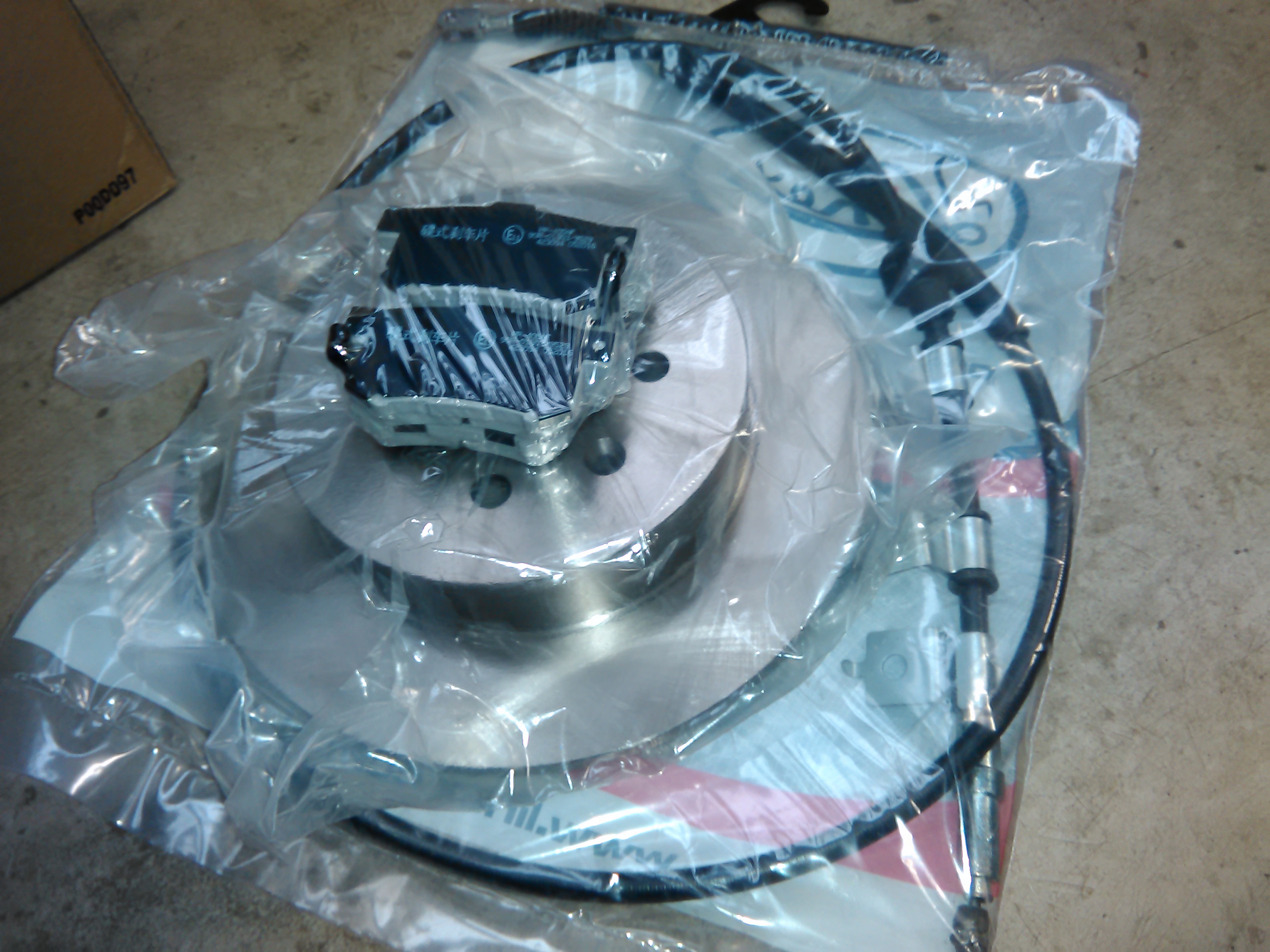

A tak jo, po dlouhé době aspoň nějaké chystání. Nejsou to žádné supr trupr značky, ale myslím že vzadu se tím nedá nic zkazit. Řekl bych že jsem to tou velikostí vychytal.

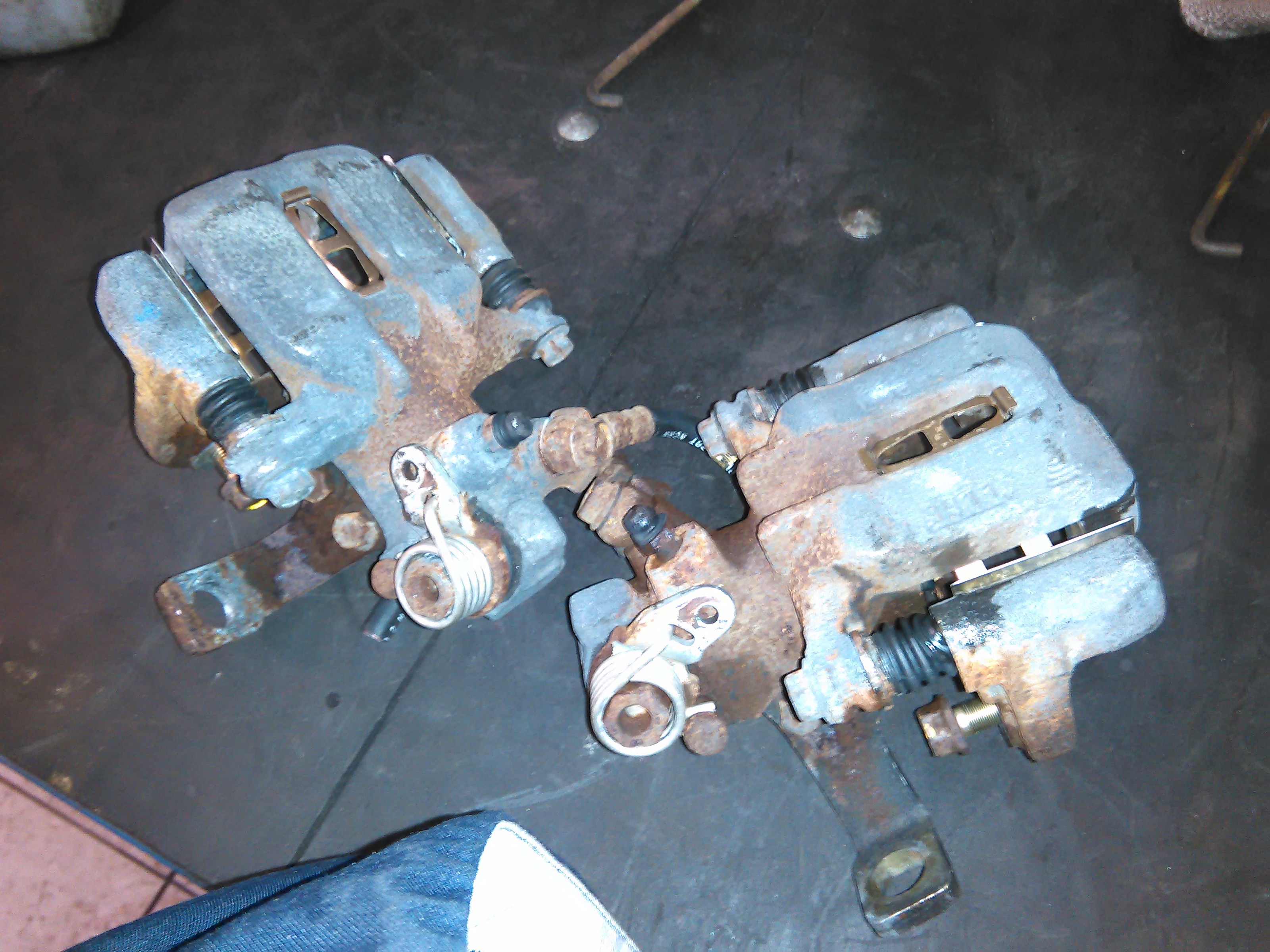

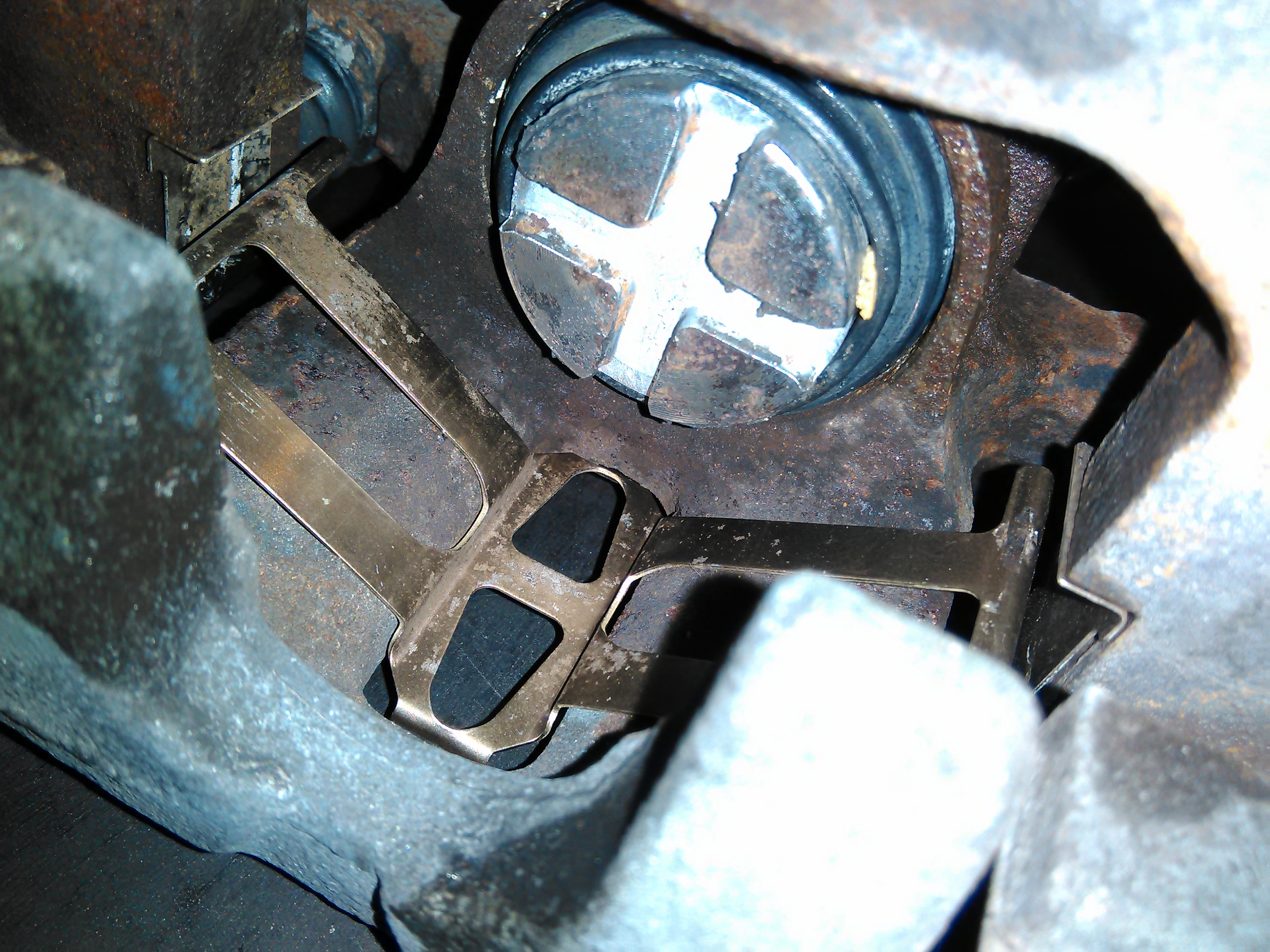

Konečně se mi podařilo sehnat zadní brzdové třmeny pro dvestošesťdesiat milimetrov Je to tam. Je to tam. Je to tam. Je to tam. Je to tam. a ještě v tuto perfekto stavu
Radost veliká
Jinak upozornění. Už je docela velký problém sehnat lanovody ruční brzdy pro kotouč na C4G. Zatím jsem sehnal jen pravý. Ještě musím rychle koupit levý. Sice bude o pár set dražší a ještě ho musím objednat přes internet, ale za chvíli už nebudou vůbec. Zásobujte se je to dobrý

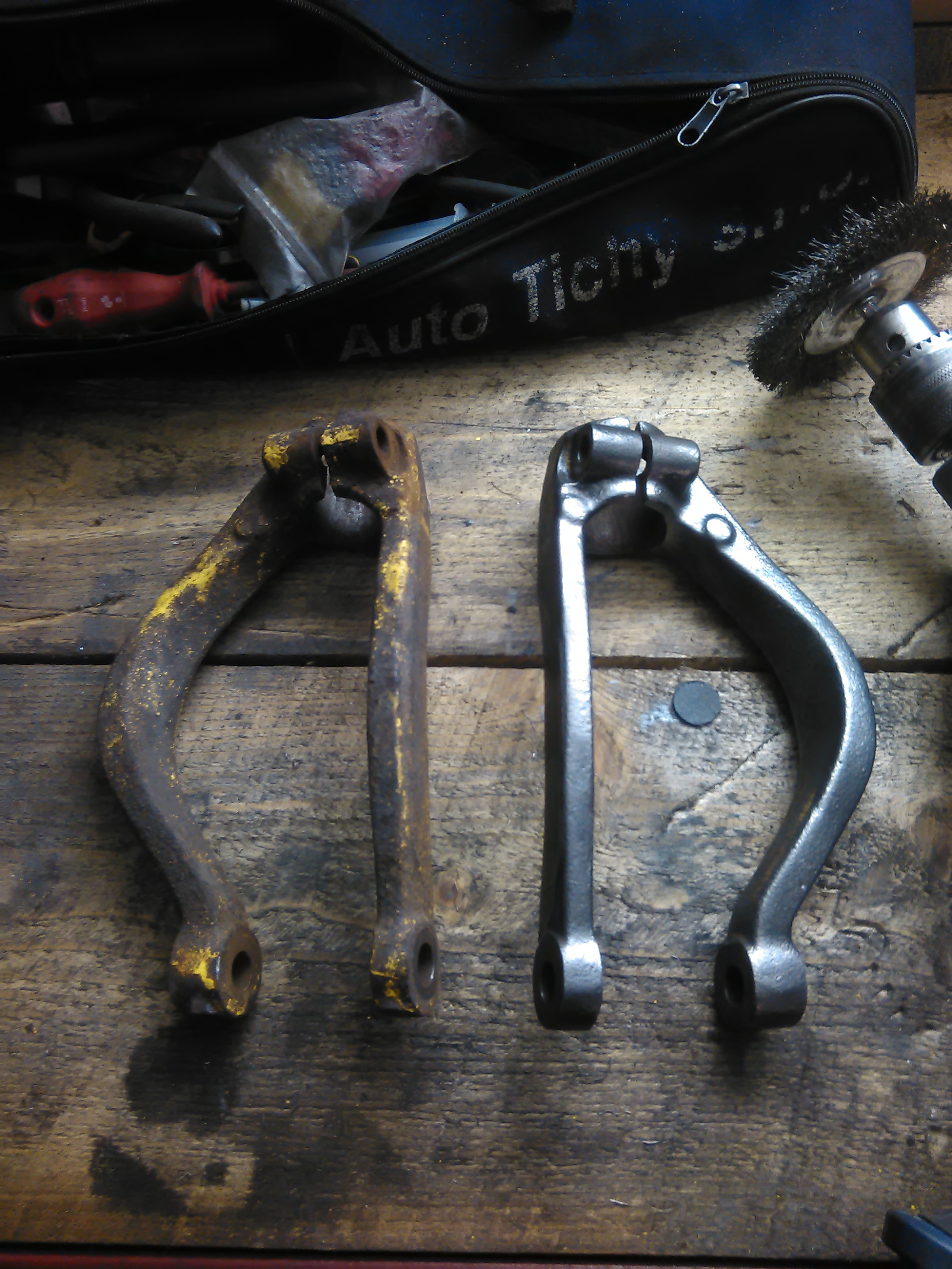

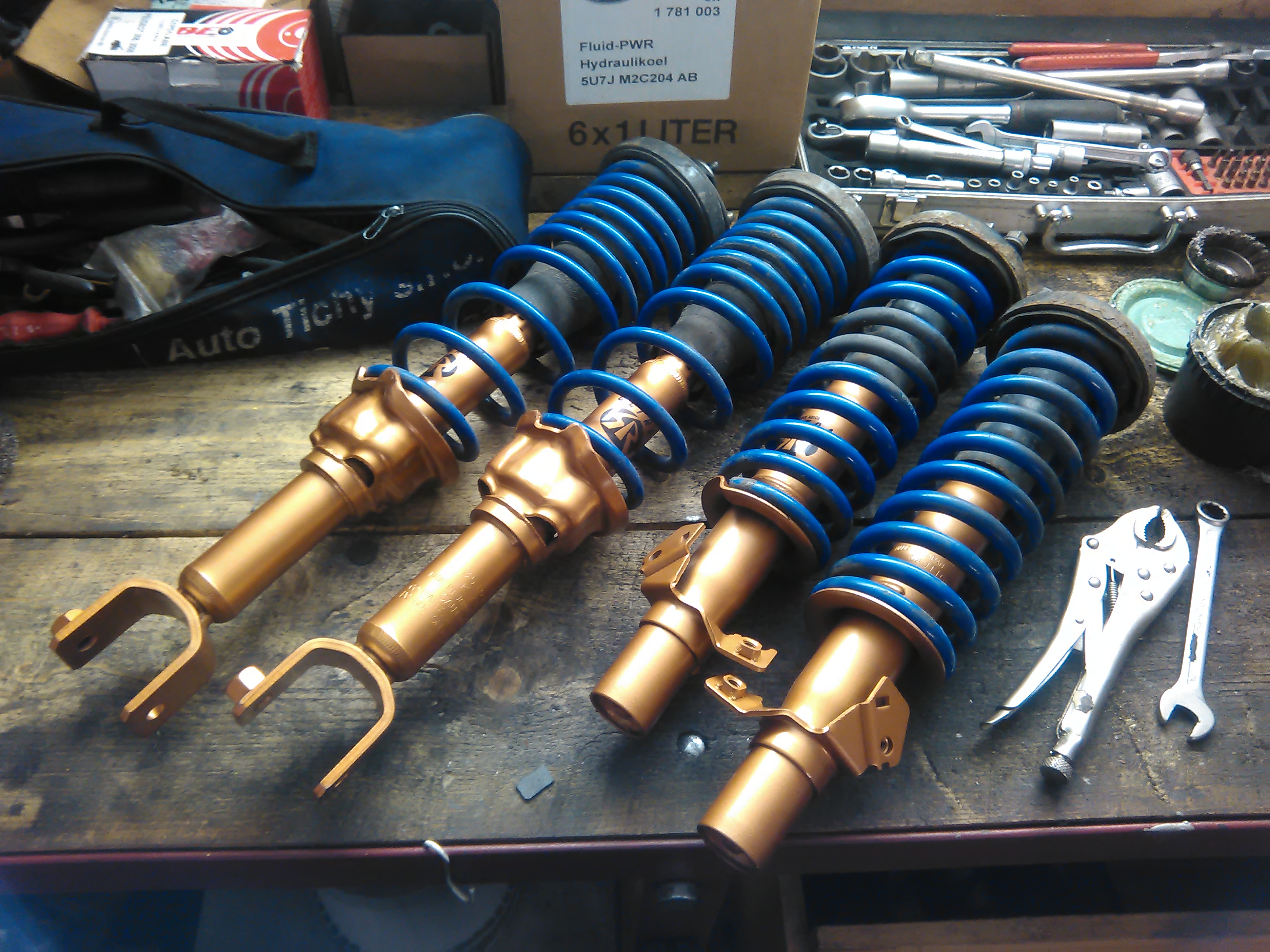

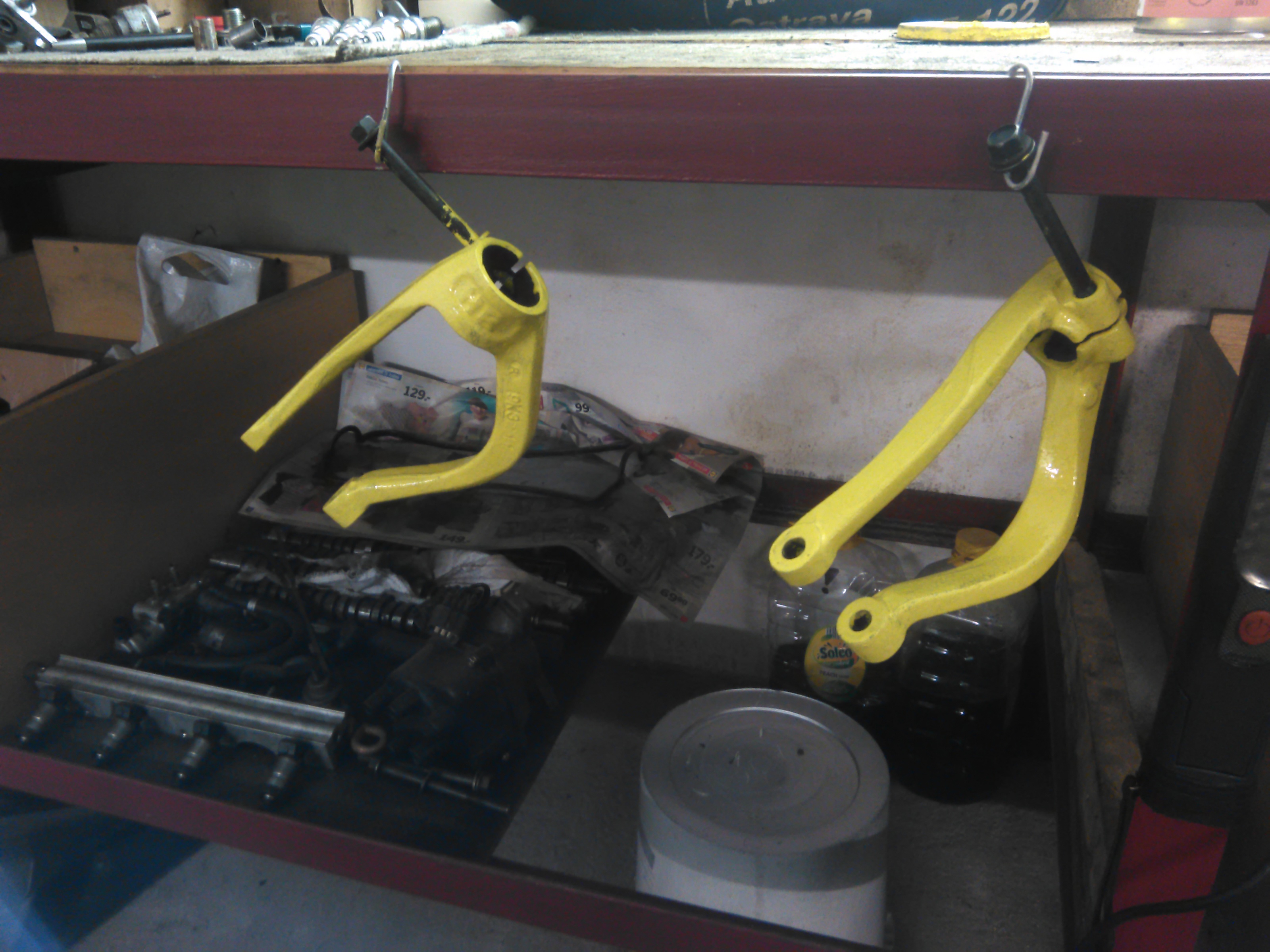

I dnes se mírně pokročilo. Složil jsem pružiny s novými tlumiči, seřídil vencle a obrousil a první vrstvou natřel vidličky

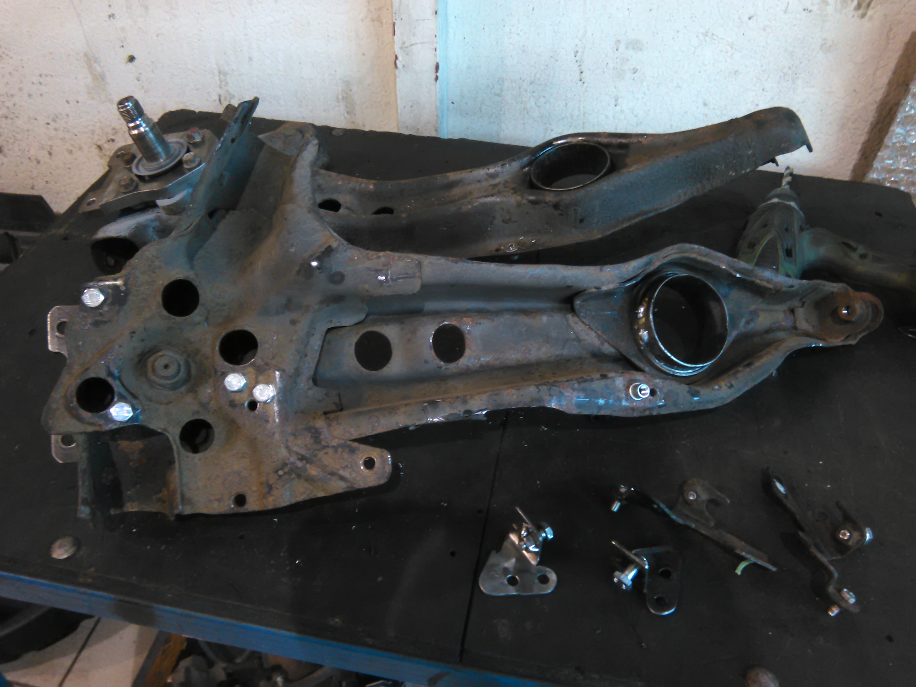

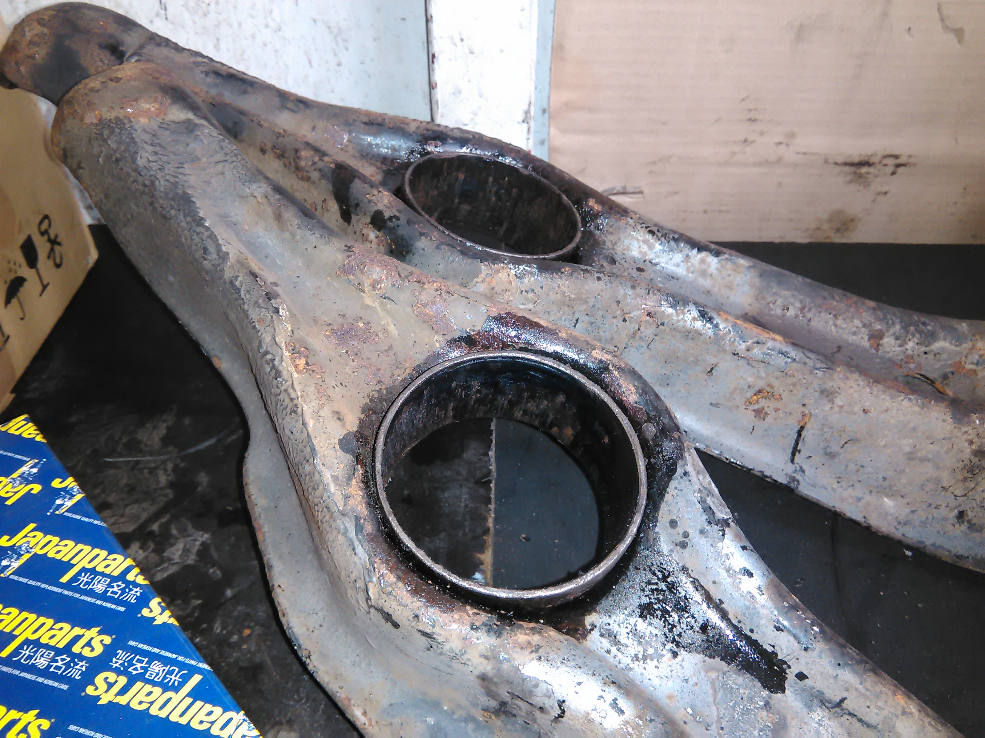

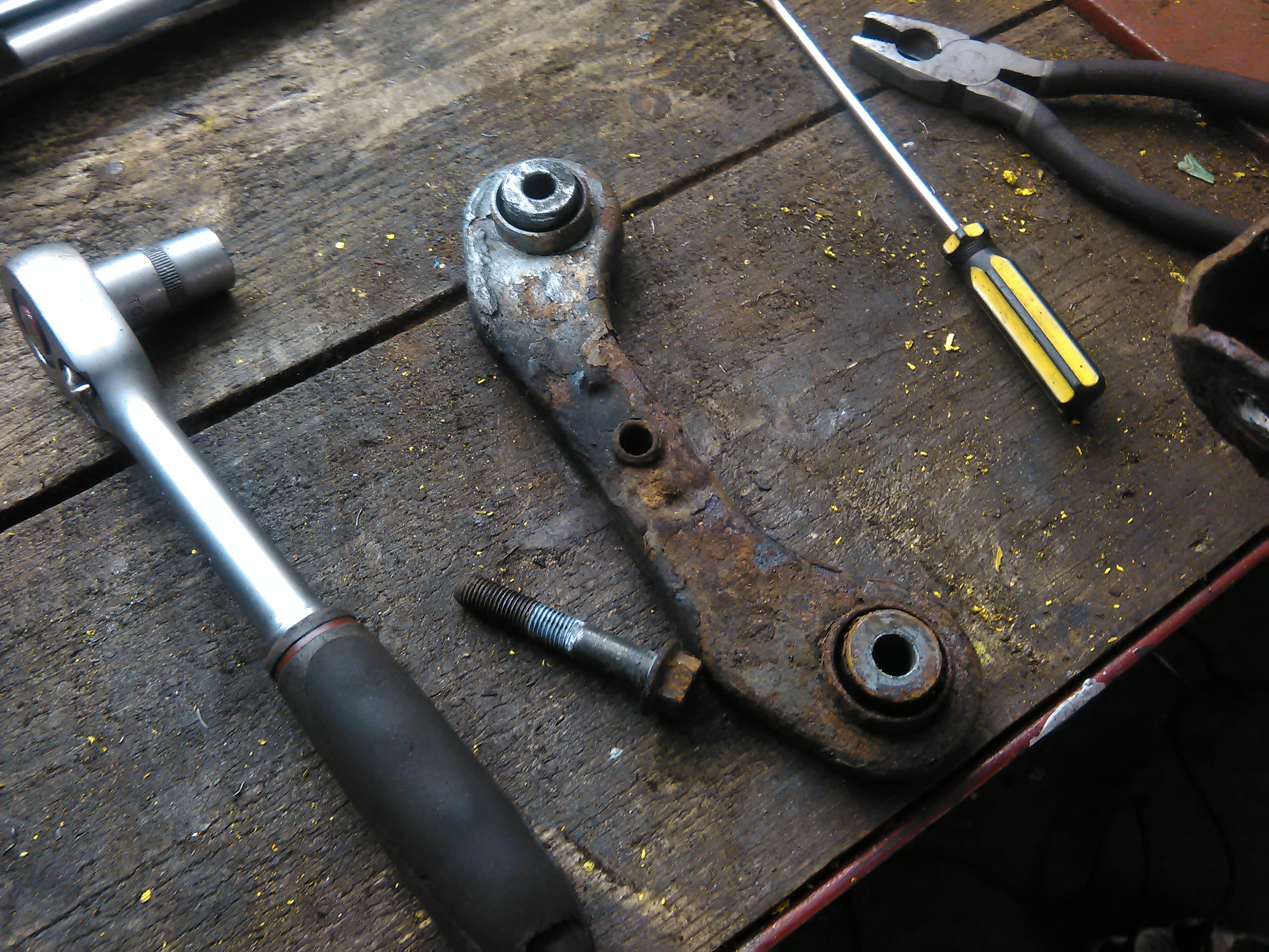

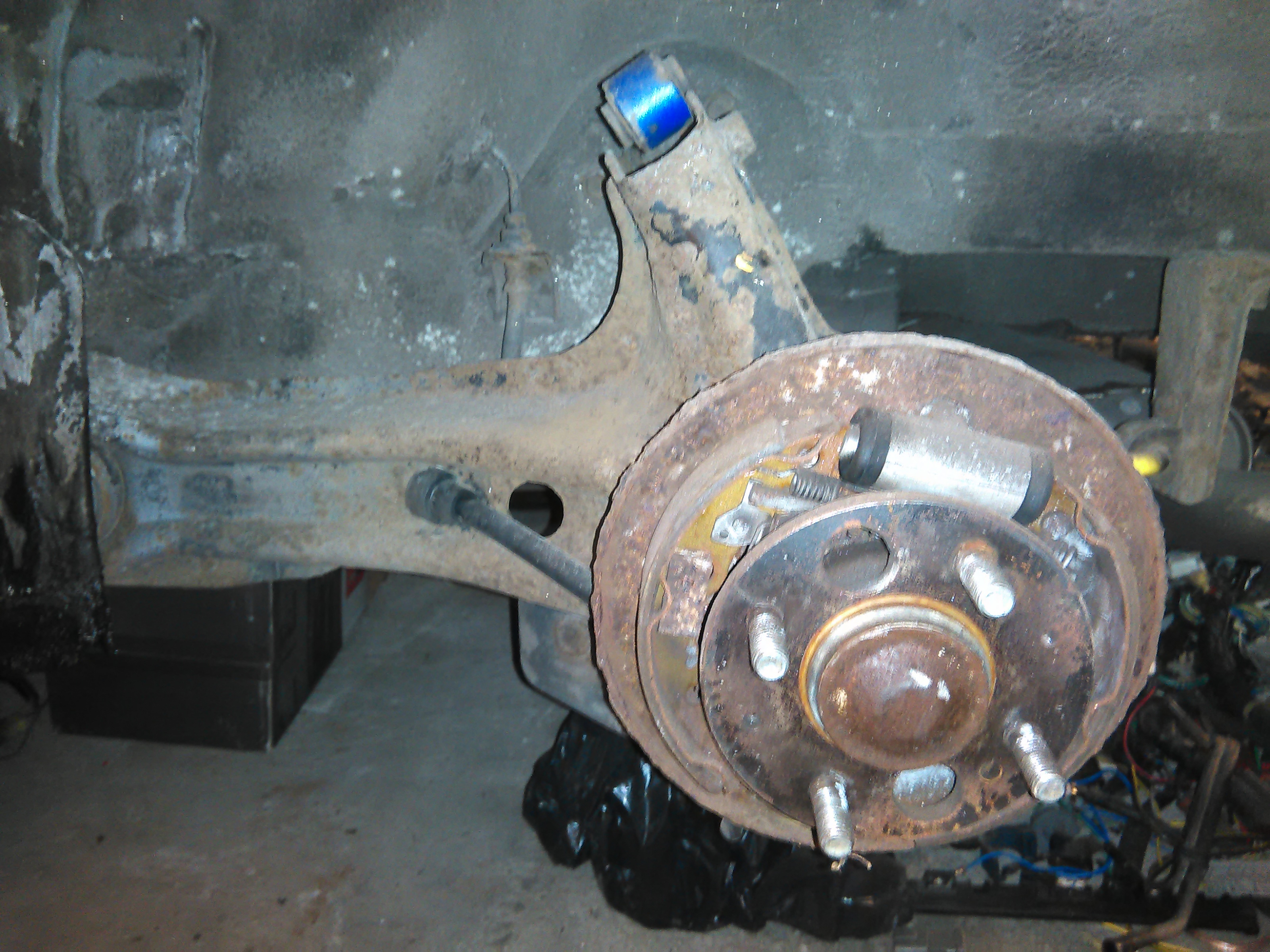

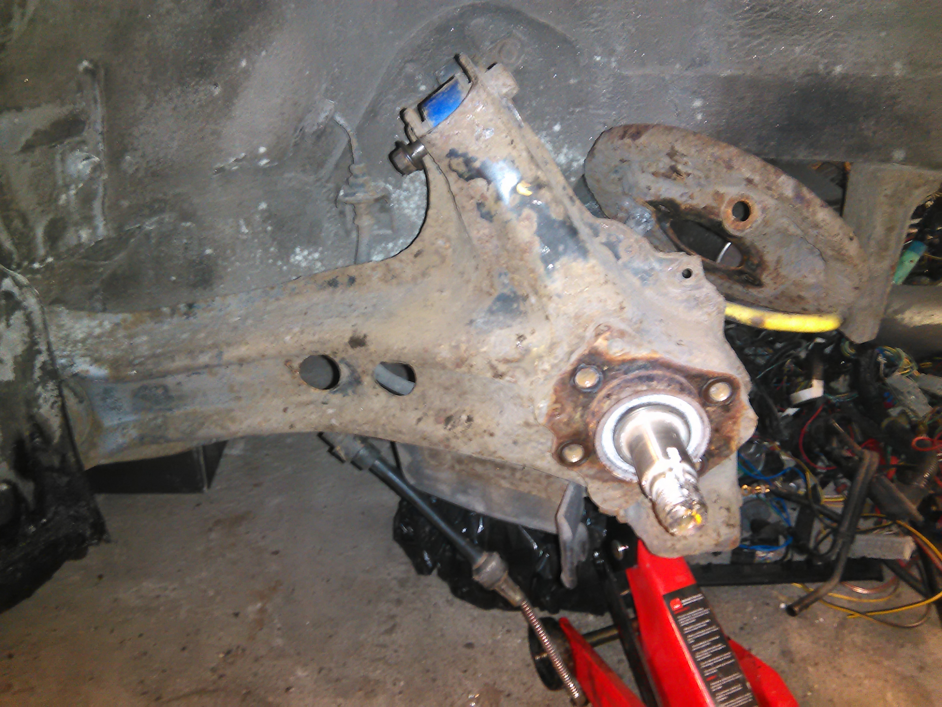

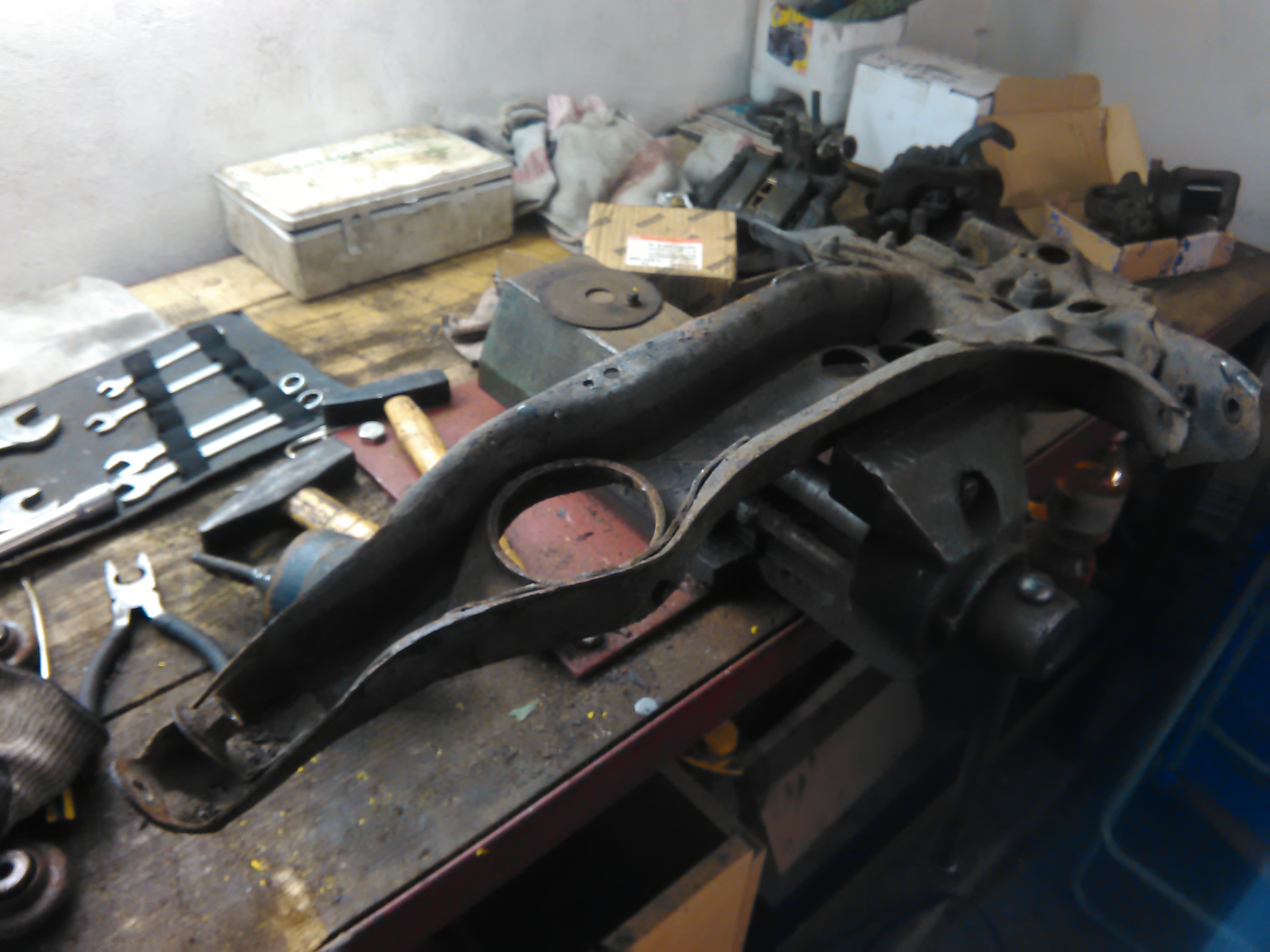

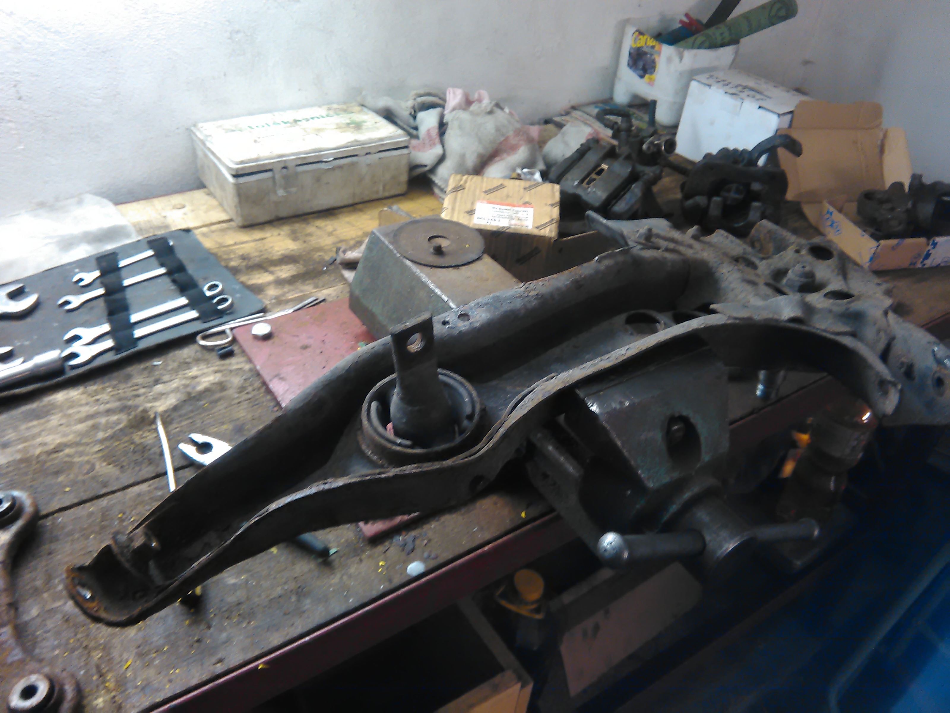

Pokracovani na zadních brzdach.

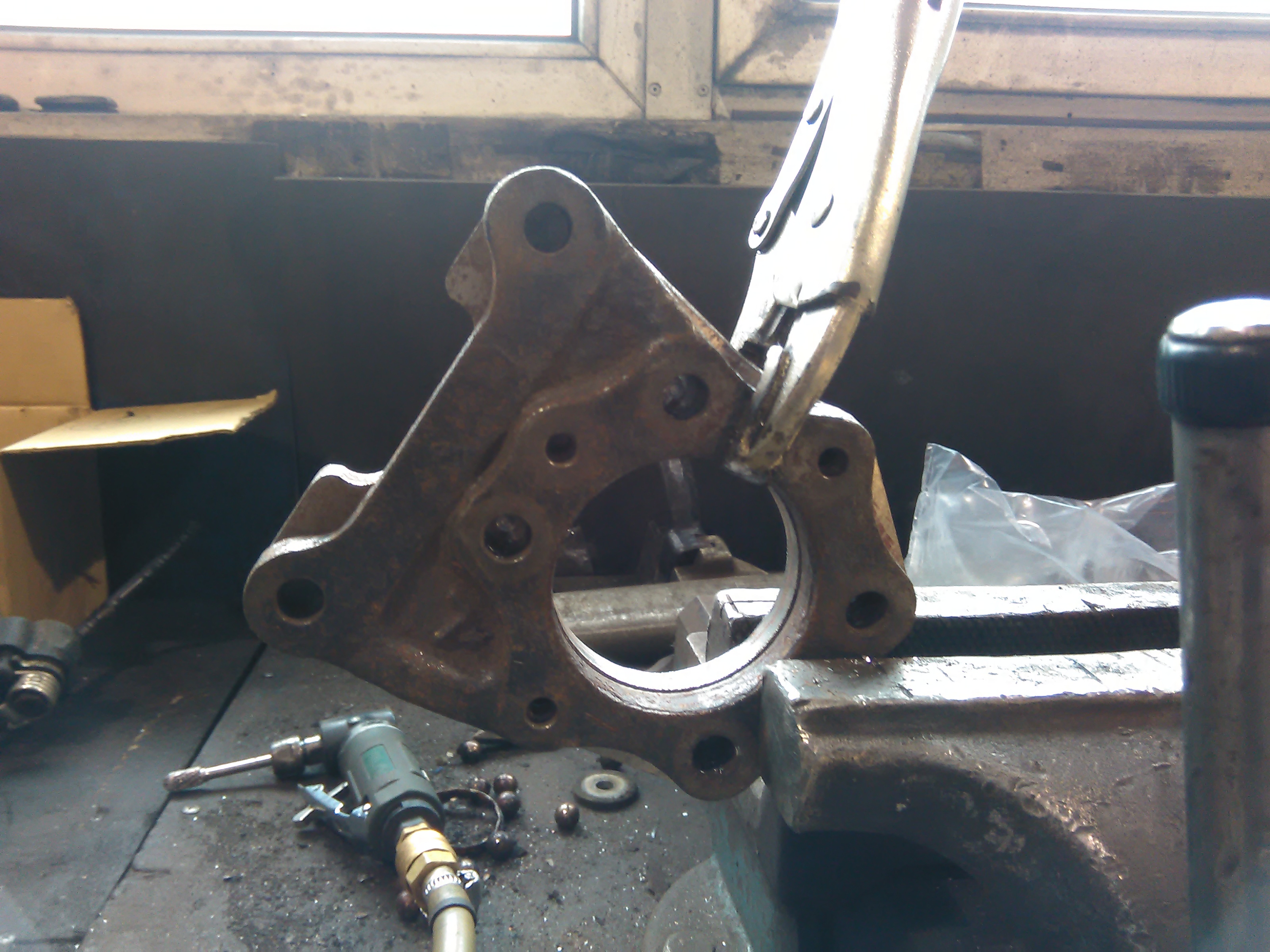

Pri pohledu na zadni rameno, že bych mel na nej montovat načančané nové kotoučkofky, se mi zvedal žaludek. Bude s tím ještě hodně hodně hodně práce. Levou stranu jsem stihl rozebrat dnes, pravou v prubehu tydne.
Hned jsem ho odstrojil a odvezu na komax. Silentblok šel ven pěkně po pár přesných uderech kladivem. Ty méně přesné údery něměly až takový vliv na demontáž silentbloku a ty velmi nepřesné jako by ani nebyly to mi hlava nebere
Na tom ramínku sbíhavosti jsem před mnoha a mnoha lety daval silentbloky origo honda. Dnes jsou pořád jako nové je to dobrý

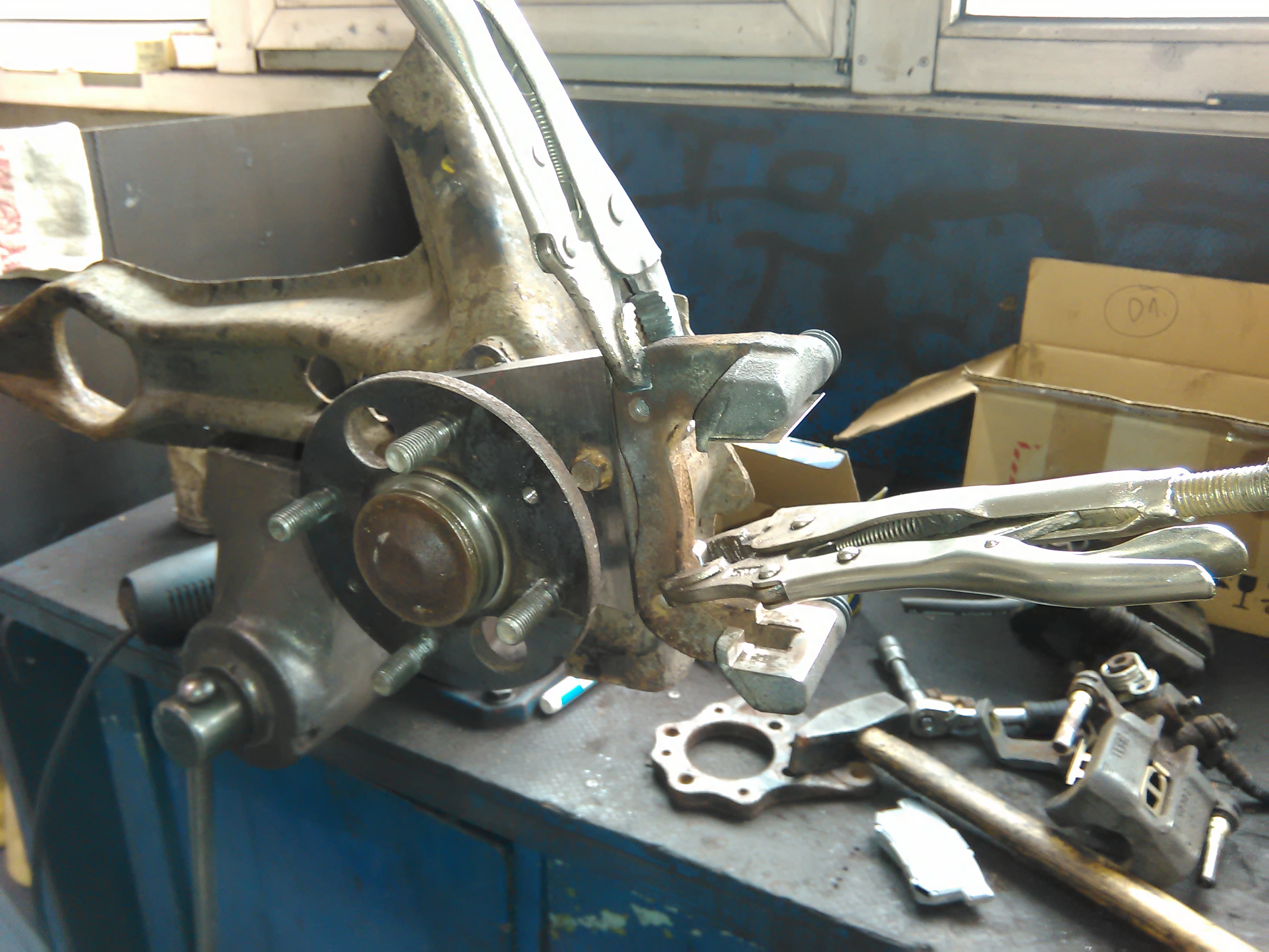

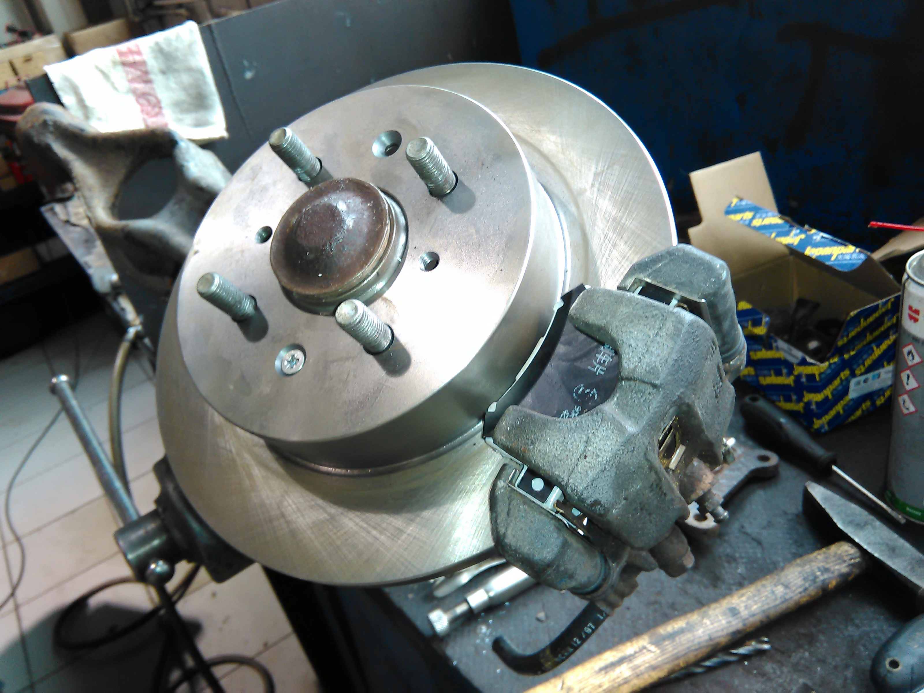

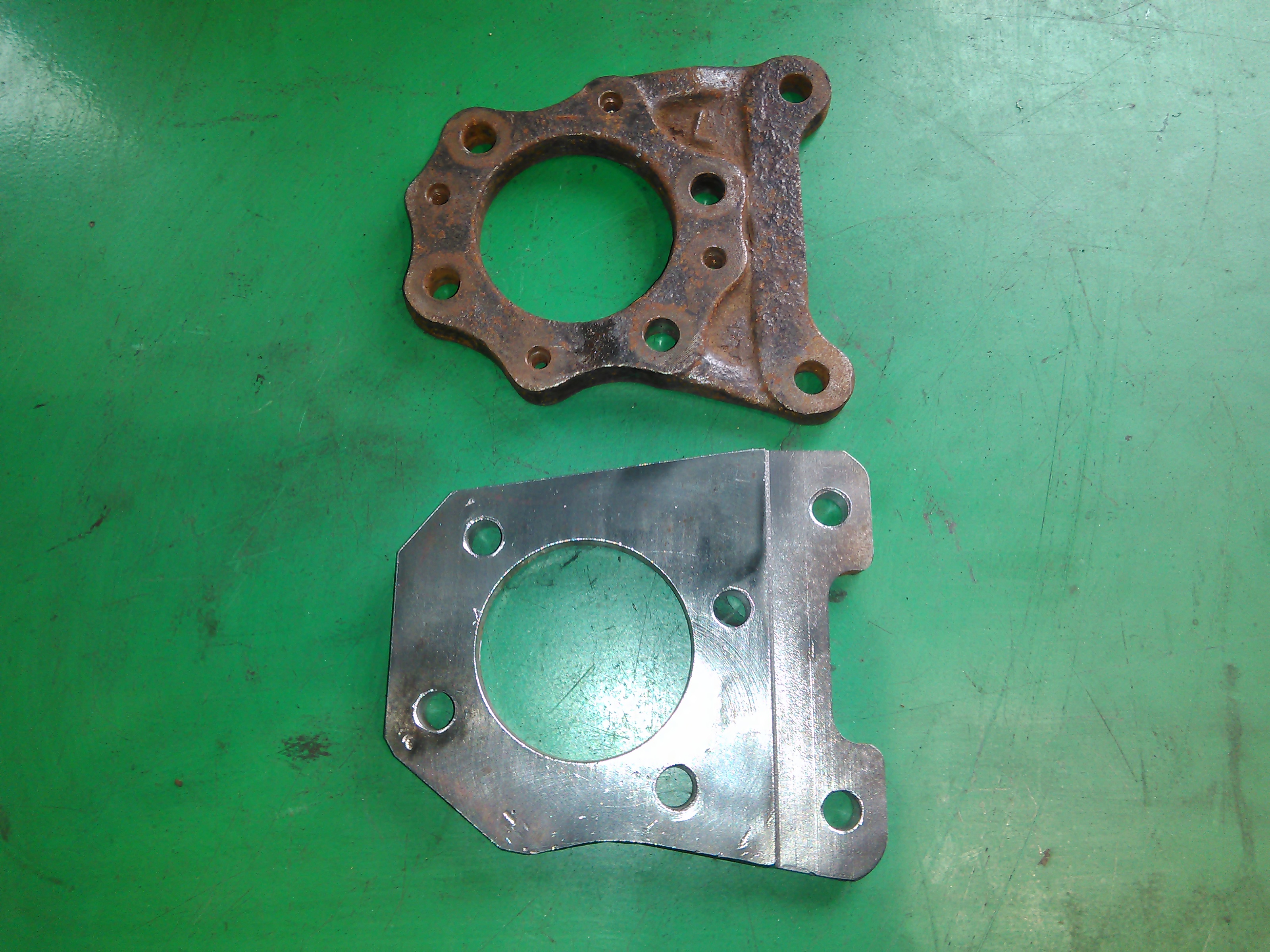

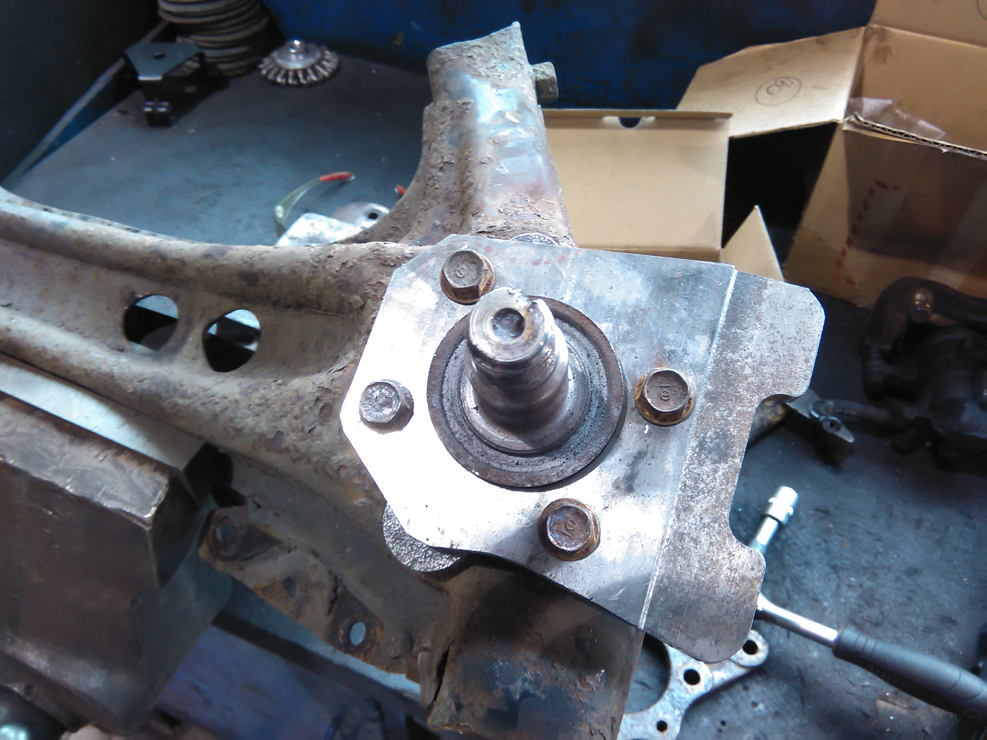

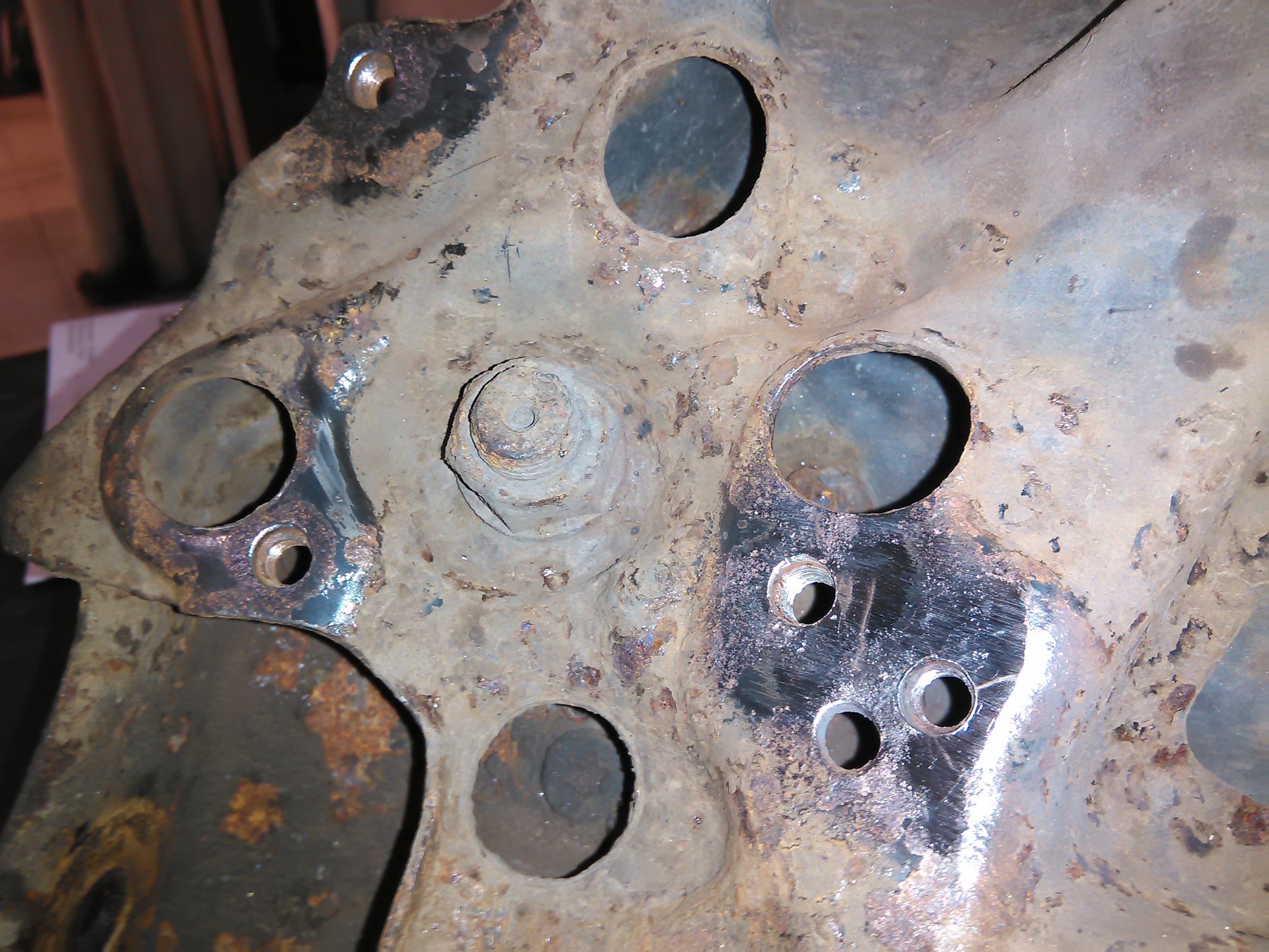

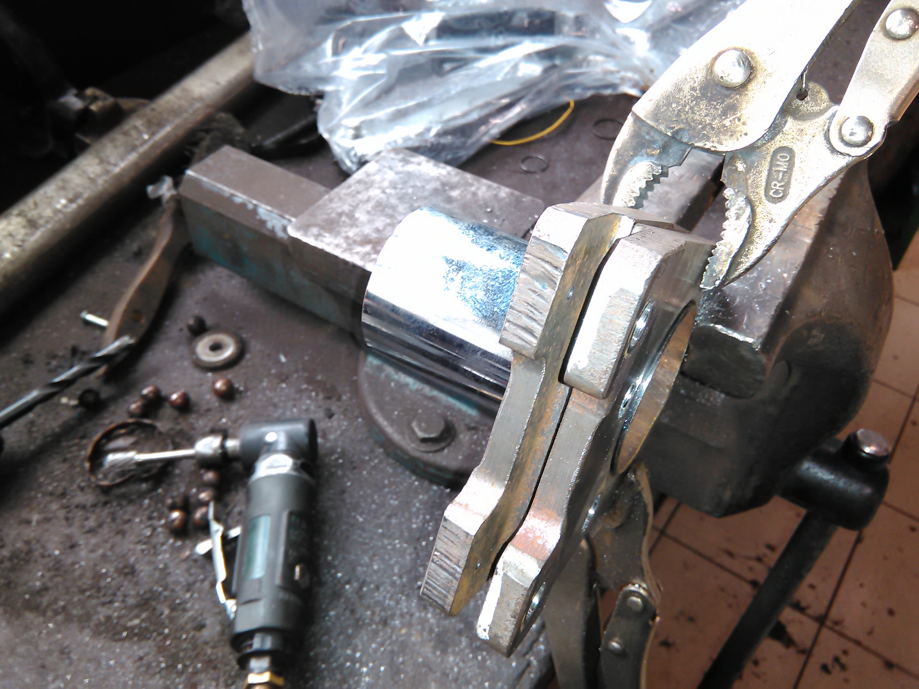

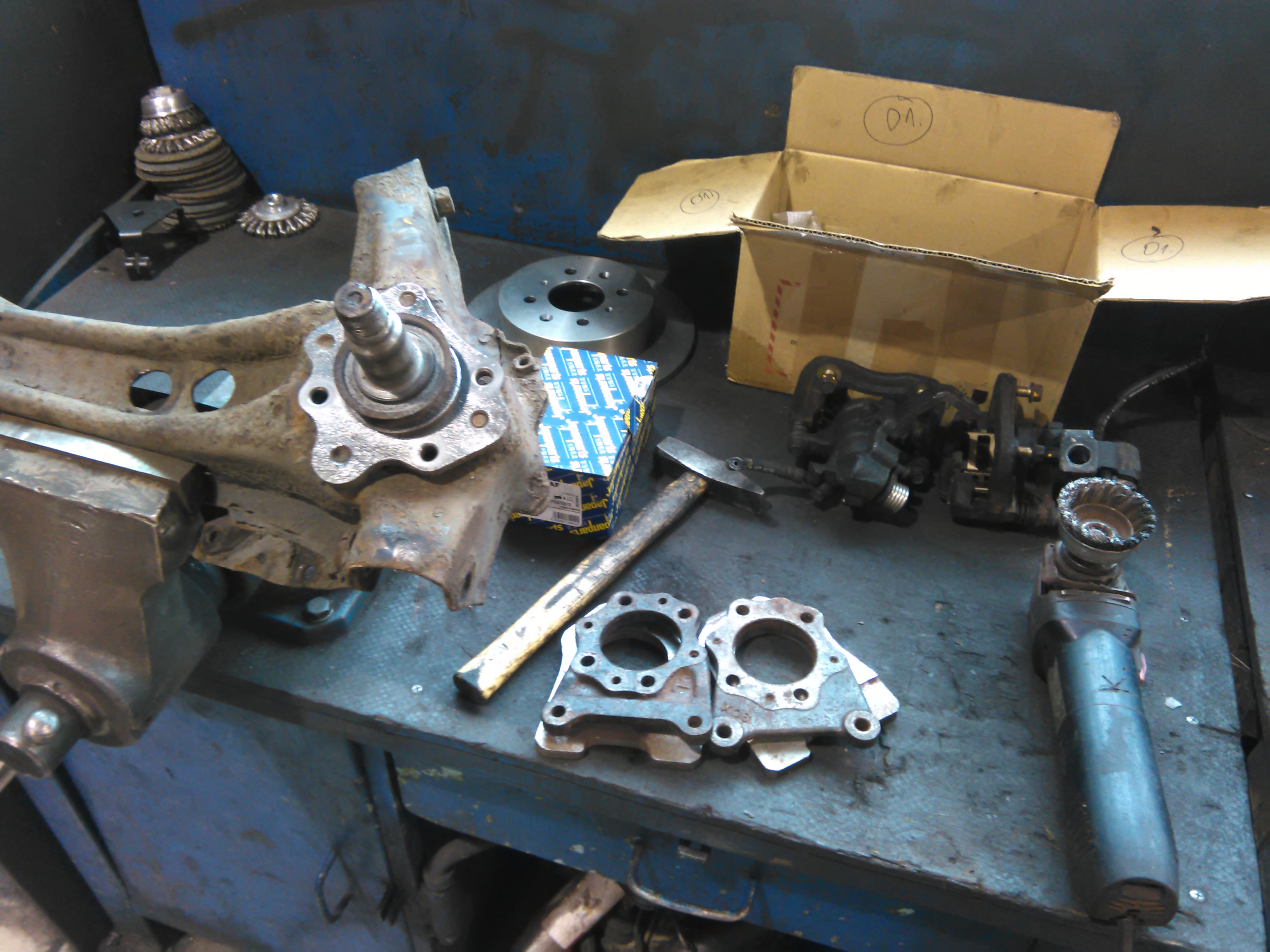

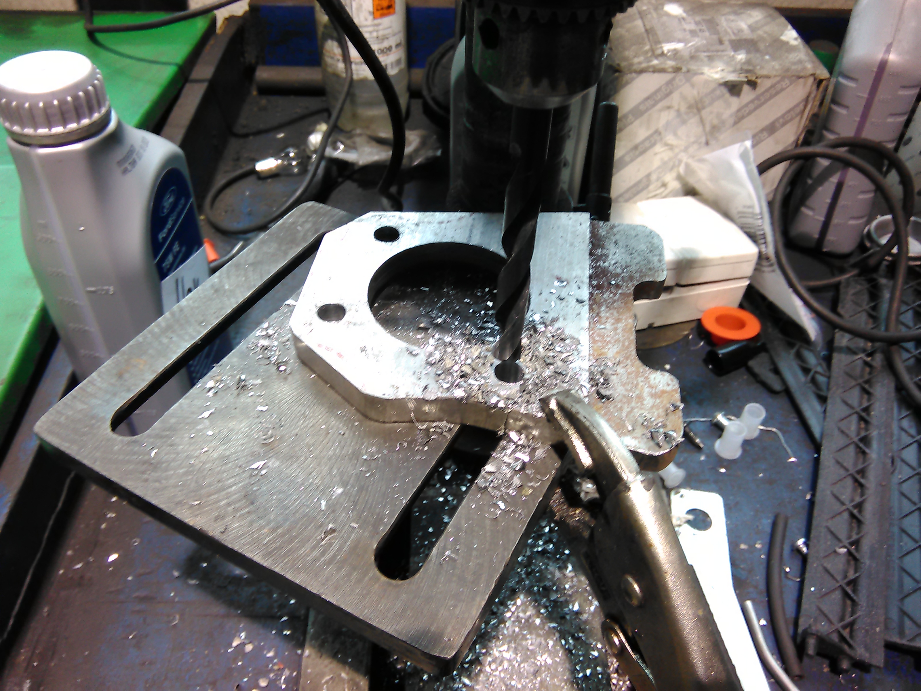

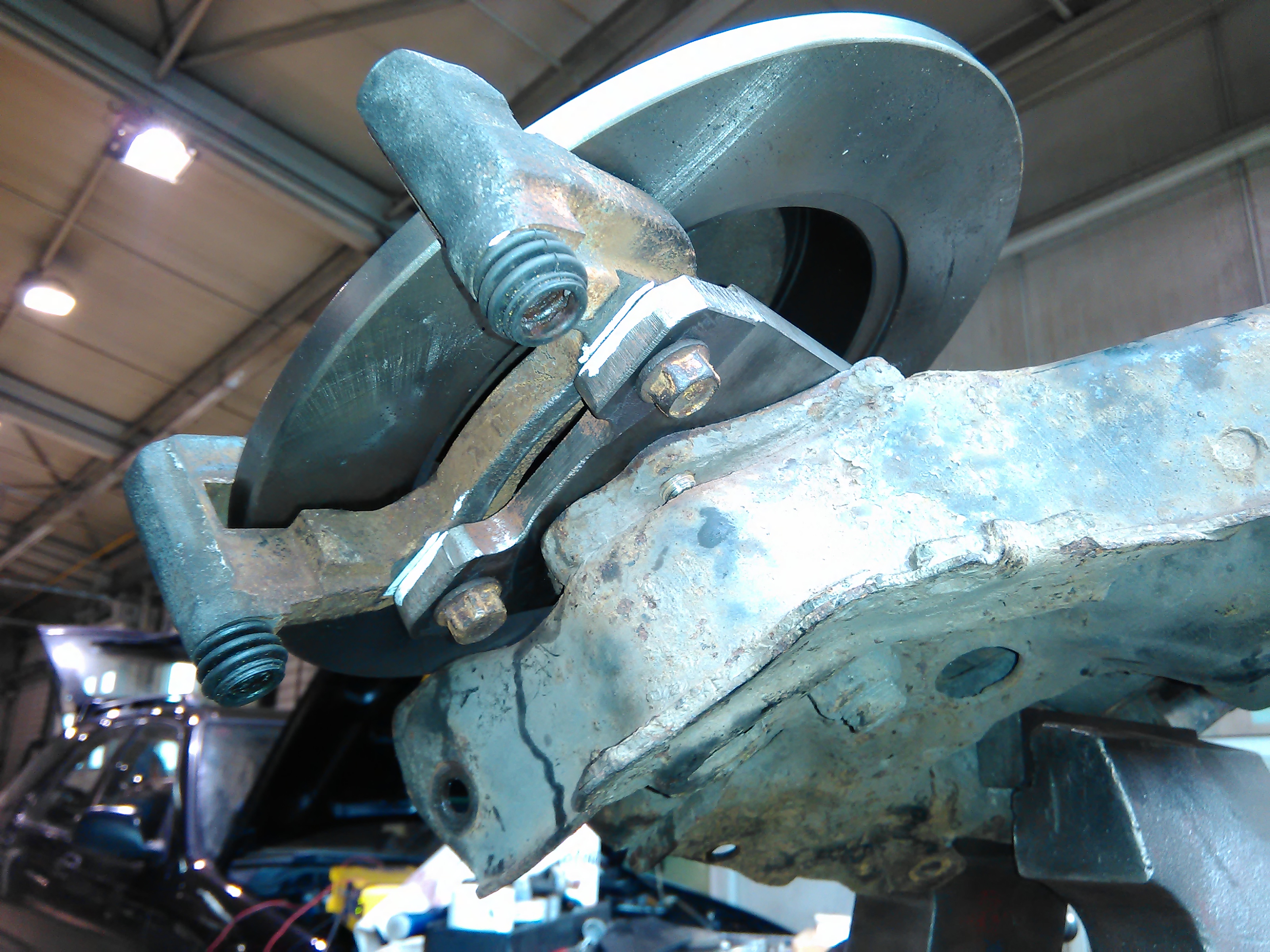

Zadní ramena jsem si přivezl do práce, neboť zdejší dílna vybavena jest tak skvostným vynálezem jako je stojanová vrtačka. Velkolepý to nástroj.
Z povrchu dosedaci plochy ramene jsem oklepal znehodnoceny materiál, vlivem elektrochemicke reakce s okolním prostředím - čili od rzi Ble
Tím bylo opět umožněno celoplošné dosednuti adaptéru na rameno.
Poté stačilo už jen asi 396x sundat a nasadit kotouč a nábojku, vše pečlivě fixem poznacit, samozřejmě s přesností na stovky, jsme přece strojaři no a nakonec vyvrtat.
Hodnota spokojenosti: 96%

Hezká práce, možná by stálo za to to nakreslit do pc a pak už jen nechat vypálit pro další případy. OK
PříspěvekZaslal: 4.2.2017 , 21:28   Citovat
Hele já umím buďto kreslit, nebo dělat do pc, ale ne kreslit do pc pořádnej výtlem
Ještě ti to můžu změřit metrem a napsat do SZ pořádnej výtlem pořádnej výtlem
mám to někde zkresleno a okótováno pohledám a v pondělí to vemu do práce a udělám z toho PDF a klidně pošlu Úsměv

PříspěvekZaslal: 4.2.2017 , 21:53   Citovat
Taky mam ted vsechna ramena dole. Co budes delat za upravu povrchu na tech velkych a cim natiras nebo strikas treba ty vidlicky pro tlumice? Ted se stim taky budu prát.
Příspěvky: 1646 1990 Civic
PříspěvekZaslal: 4.2.2017 , 22:10   Citovat
Kdybych měl peníze tak všechno komaxit. Ja peníze nemám, takže do komaxitu půjdou jen ty velké hlavní a zbytek opiskovat, štětka, alkyton

Krasna prace na kterou se da divat hodiny. vzdy kdyz Fast neco napise tak se jen priucim a pobavim jeho formou prispevku jen tak dal Úsměv
Posledni dobou jsem premyslel jak sakra jsou ty trmeny prichycene na to rameno a ted uz to vim Velmi šťastný moc dekuji. Dal budu sledovat. Ps to pdf.ko by se sakra hodilo.

Mourek23 napsal:
Ó, tak to byla veliká poklona. Děkuji uctivě přátele

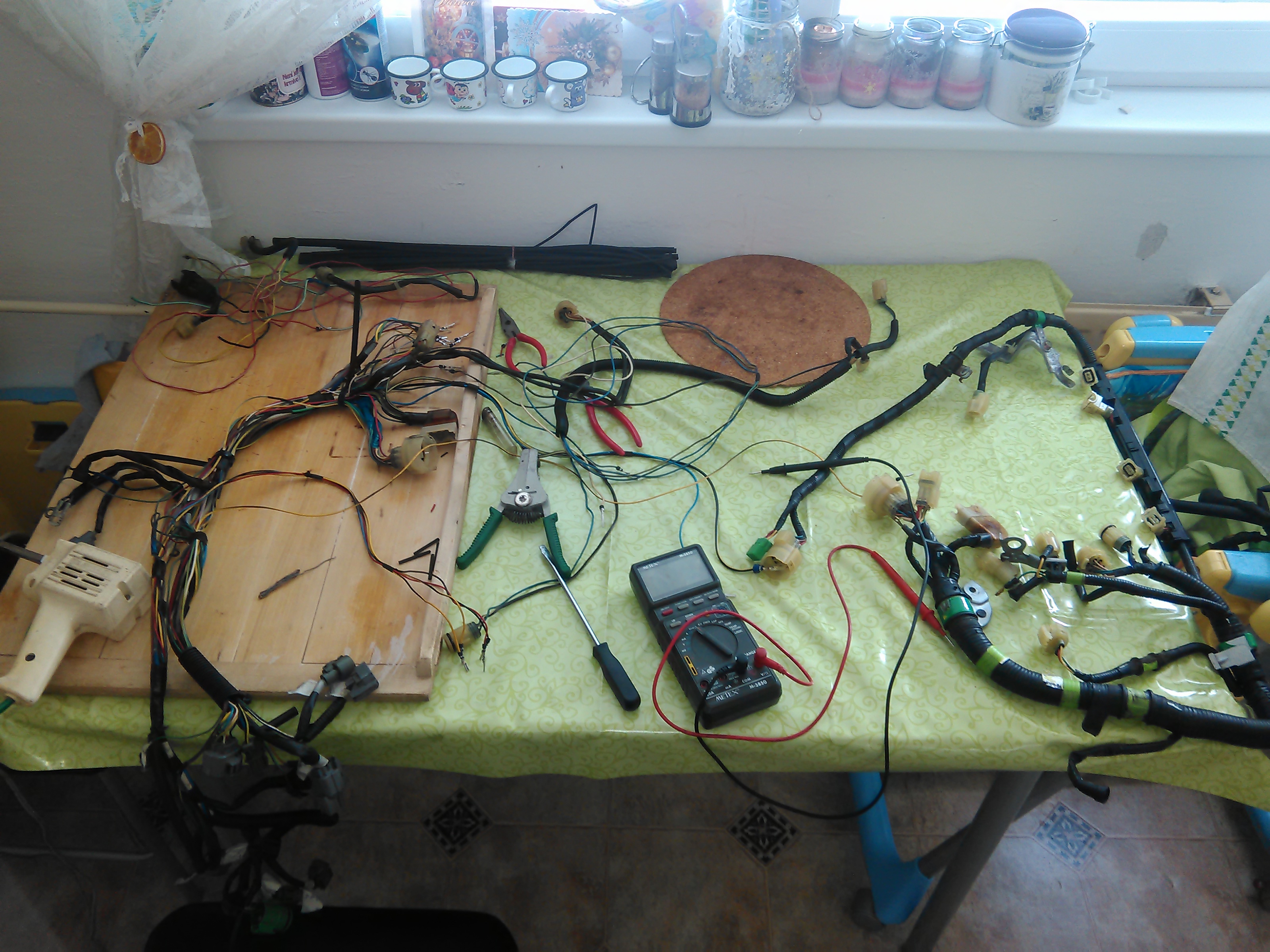

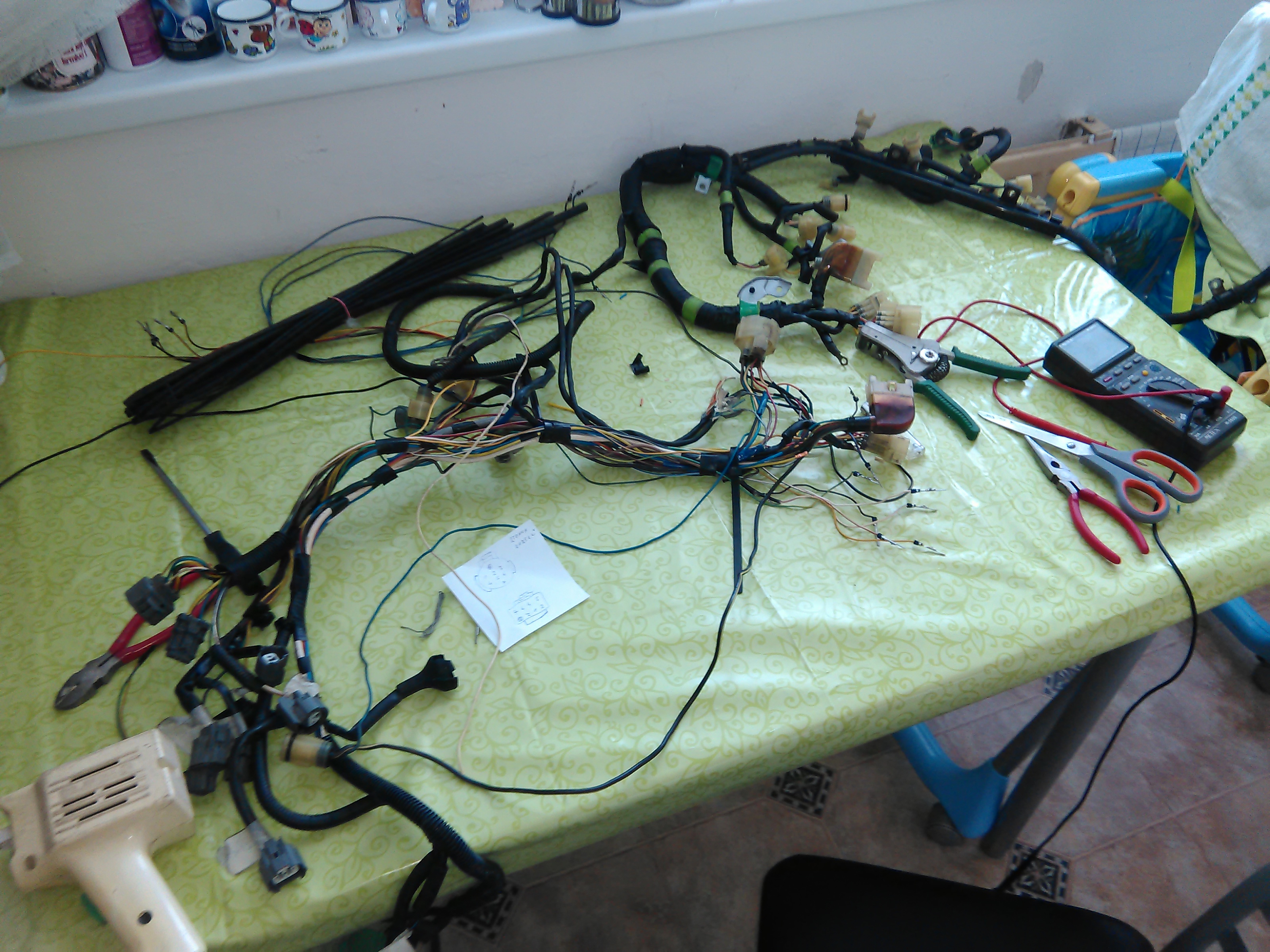

PříspěvekZaslal: 15.2.2017 , 15:52   Citovat

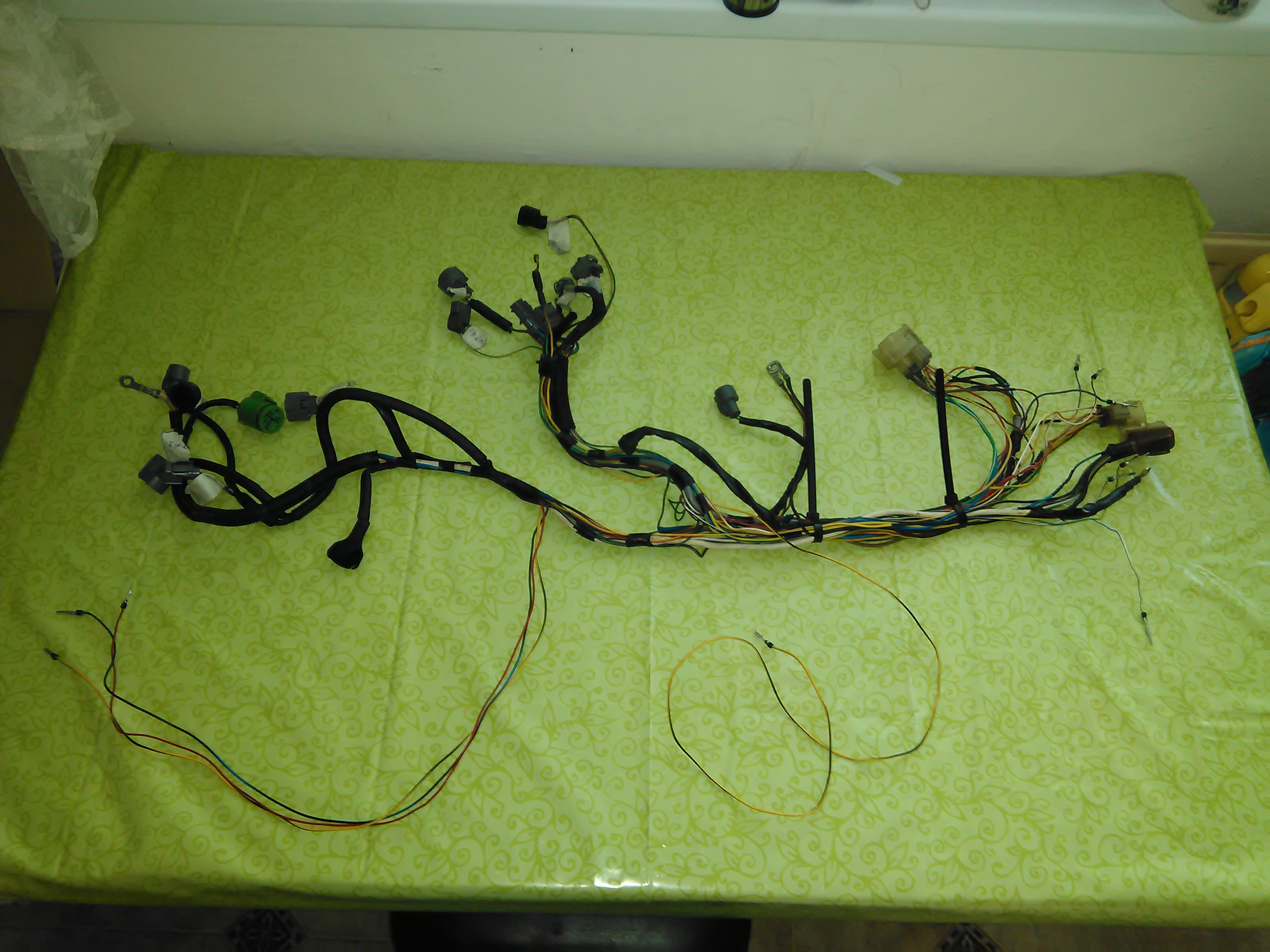

Další hodinka pájení a.... vypadá to pořád stejně Velmi šťastný Alespoň ubrus jsem mohl vyměnit to mi hlava nebere
Když tak nad tím přemýšlím, ta výroba kabeláže je vlastně něco jako sex - docela mě to baví, ale trvá to moc dlouho pořádnej výtlem pořádnej výtlem

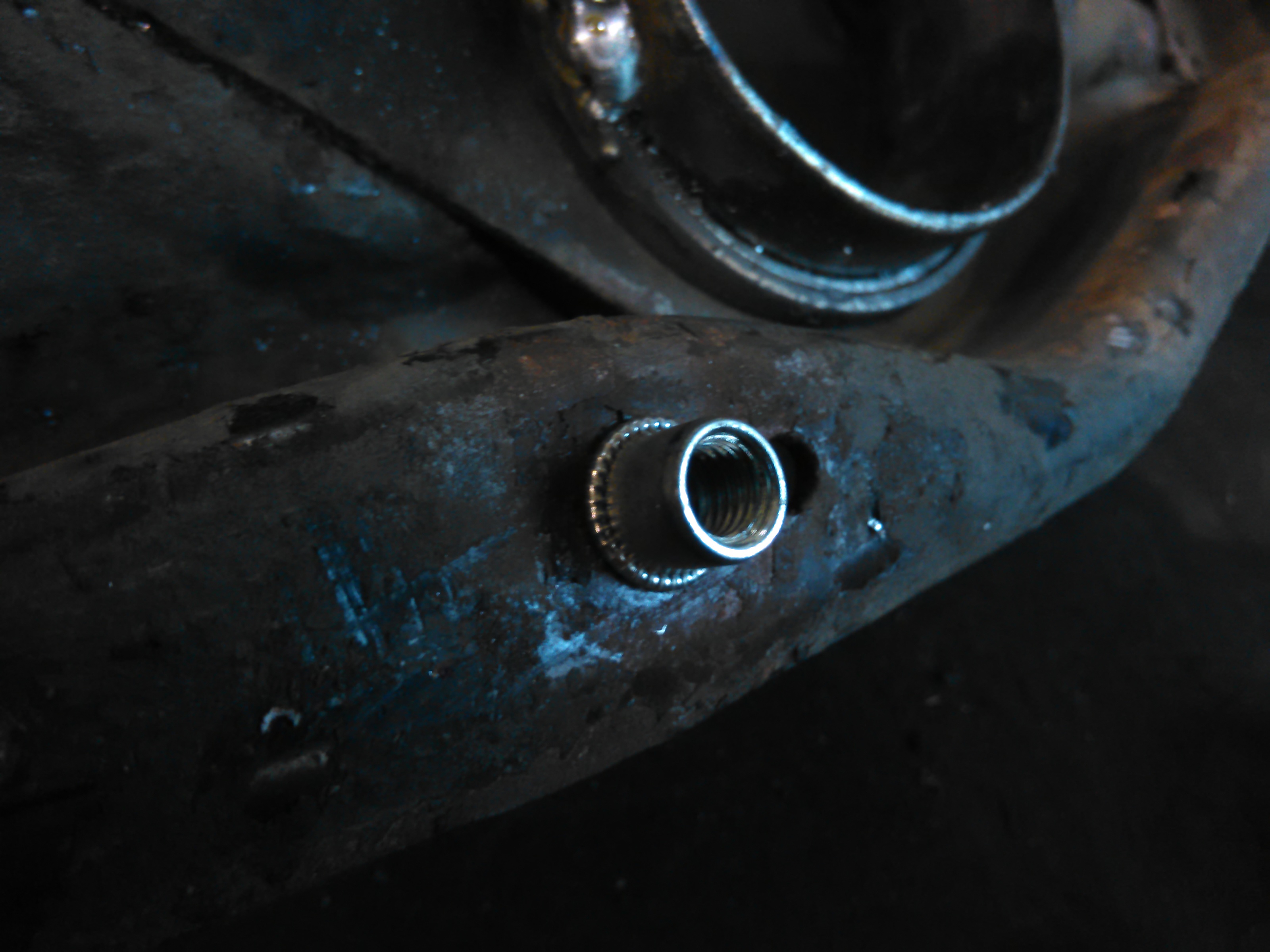

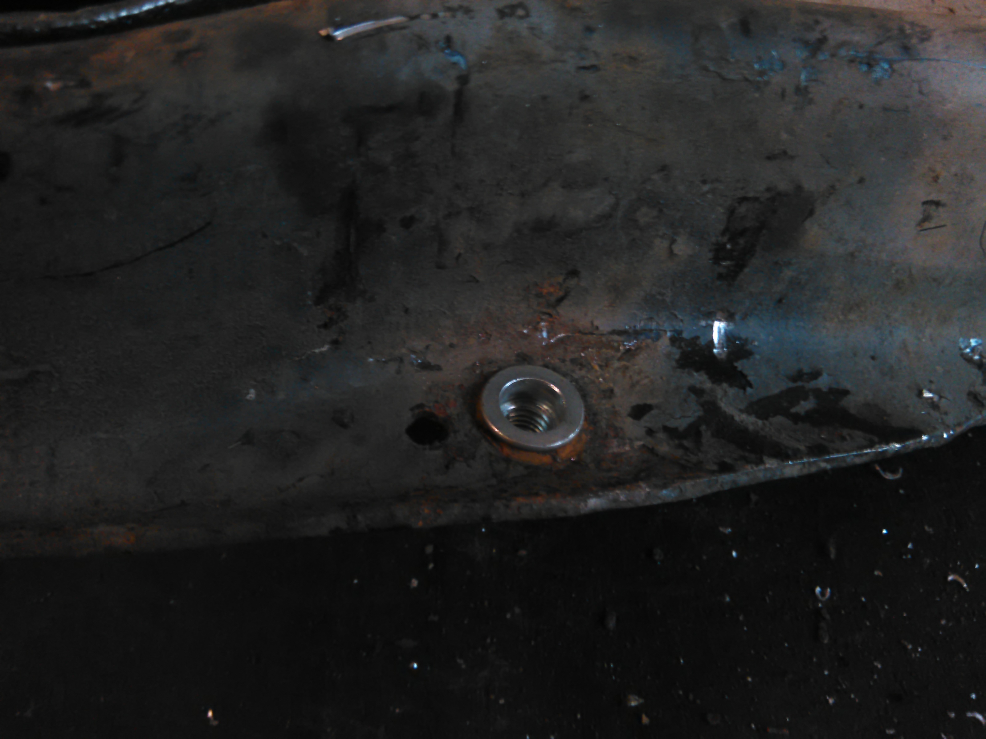

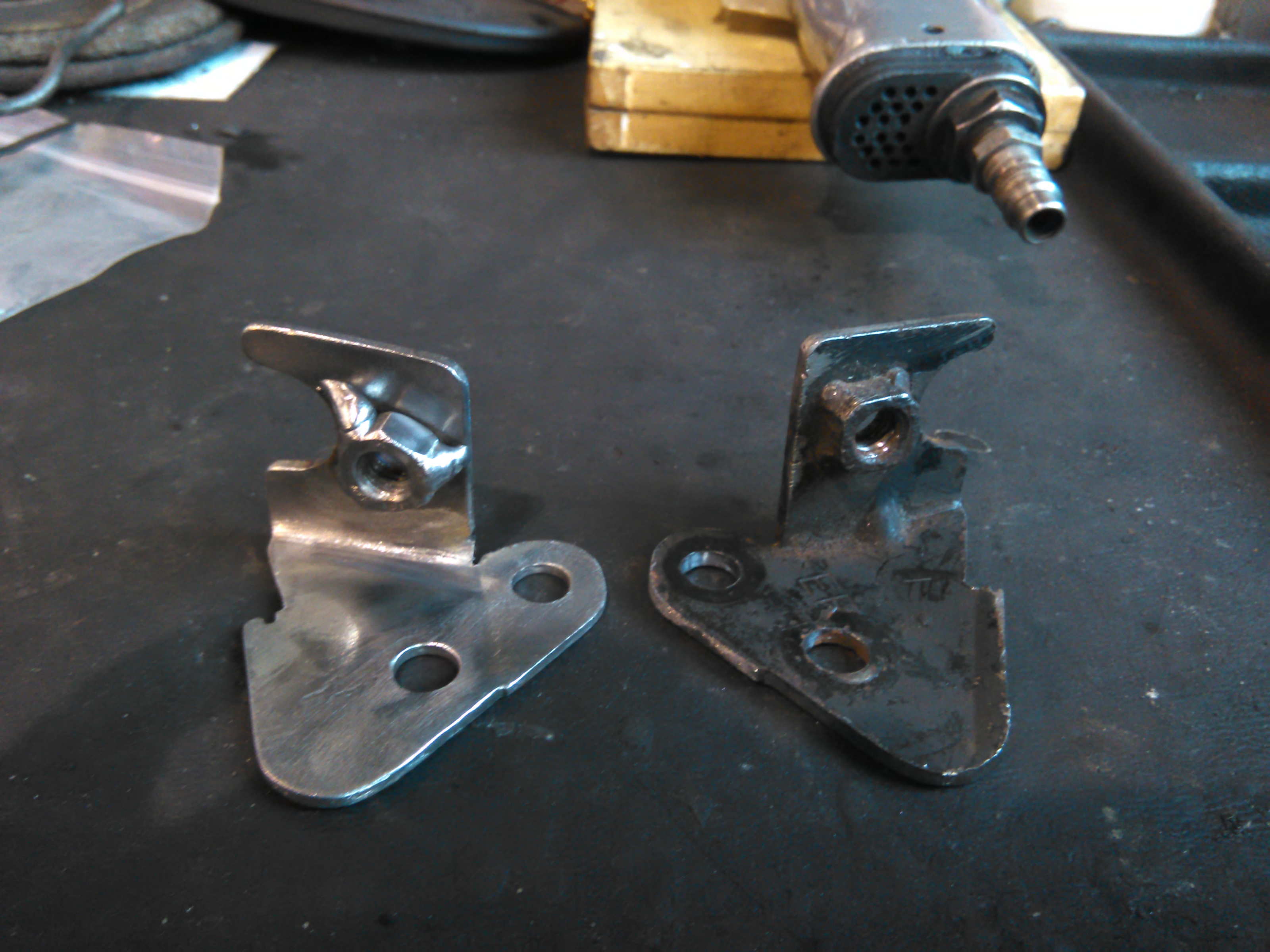

Tak dlouho jsem sháněl držáky zadních brzdových hadiček až jsem je našel ve své garáži. Vůbec nevím kde se tam vzaly. Ale měl jsem jen 3, 4ty jsem vyrobil dnes. Myslím že se docela povedl, nějaká podoba tam je Úsměv
Dále jsem místo utrzenych maticek pro držáky lanka použil nýtovací matky a teoreticky jsou ramena připravena na komaxit.
