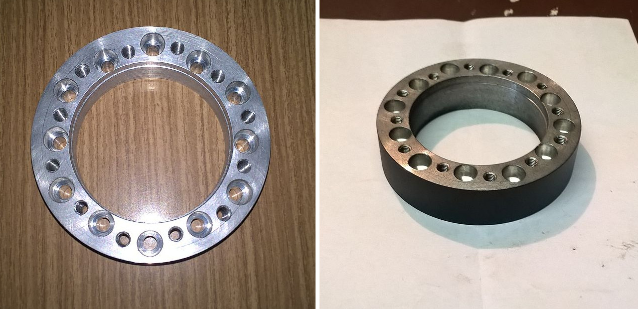

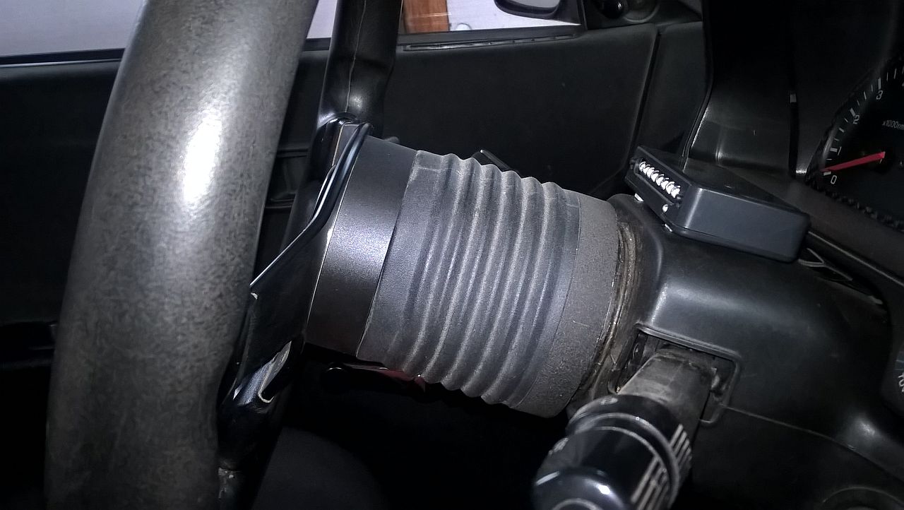

O víkendu sem namontoval podložku pod volant, kterou sem si navrhnul a částečně vyrobil (vrtání je kvůli přesnosti na CNC). Už mně totiž nebavilo mít při řízení pořád natažený ruce jak v nějakým gangsta filmu Úsměv Šířka podložky je 20mm, šiklo by se ještě o něco víc, ale to už by se mi asi blbě šahalo na páčky.
Pro zjednodušení obrábění je udělaná ze dvou kroužků nařezaných z ALU trubek, který jsou epoxidem slepený dohromady a pak obrobený. Oproti výrobě z ALU kulatiny sem tak ušetřil spousta času při obrábění, protože sem na soustruhu ubíral jen minimum materiálu. Podložku sem udělal rovnou i redukční (člověk nikdy neví kdy se to šikne), takže je s ní možný na Momo nábu namontovat Nardi volant a obráceně. Proto je v ní tolik děr.
stering_hub_spacer_01.jpg, 207.13 kB
stering_hub_spacer_03.jpg, 166.13 kB

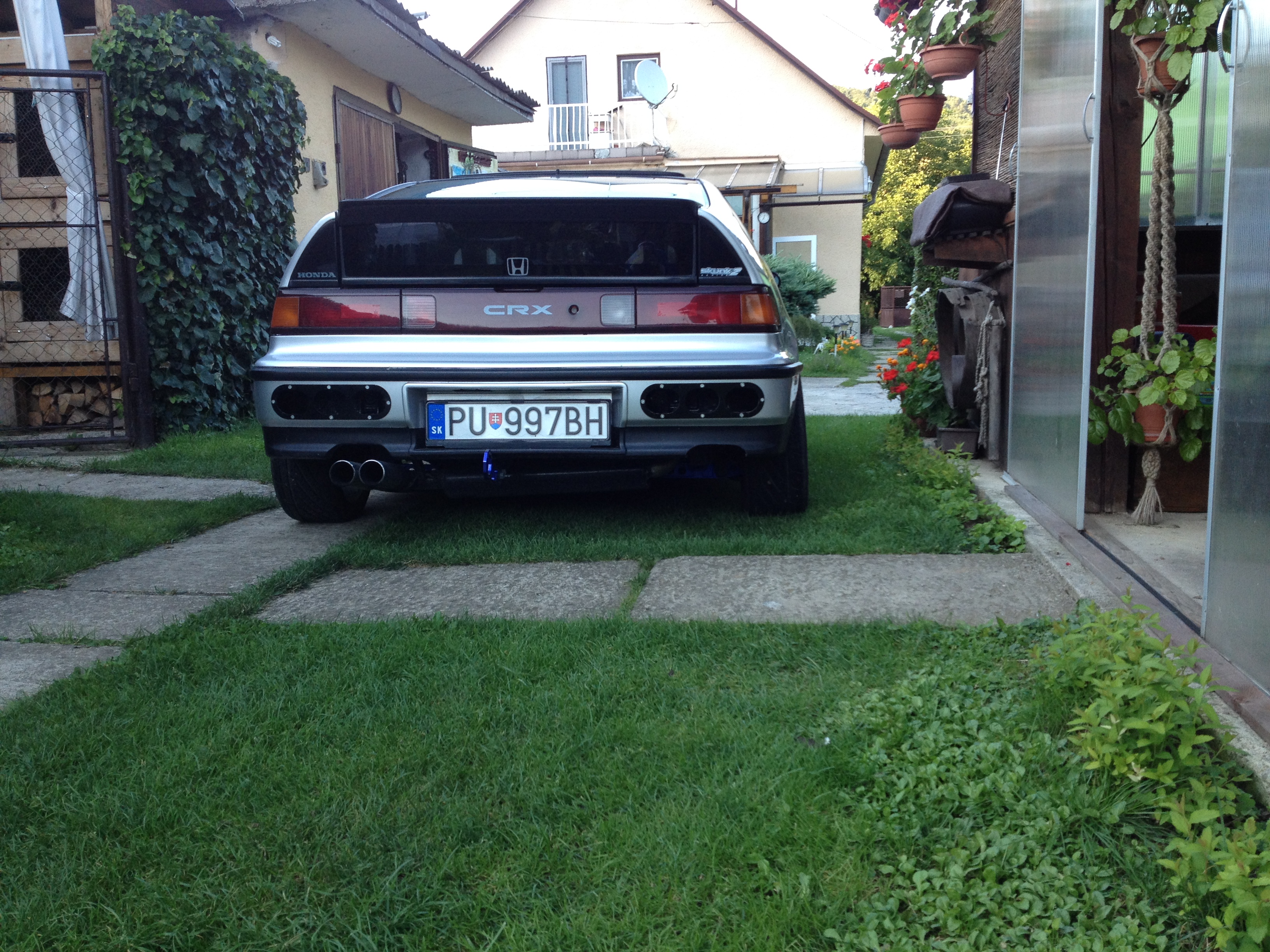

PříspěvekZaslal: 14.1.2017 , 17:24   Citovat
Ja sa nechcem s nikým hádat ale ked som tie diery vyrezal auto bolo trochu živšie možno to je iba pocit ale neviem ked už nič ine aspon sa mi to páči.
IMG_0473.JPG, 2.95 MB
