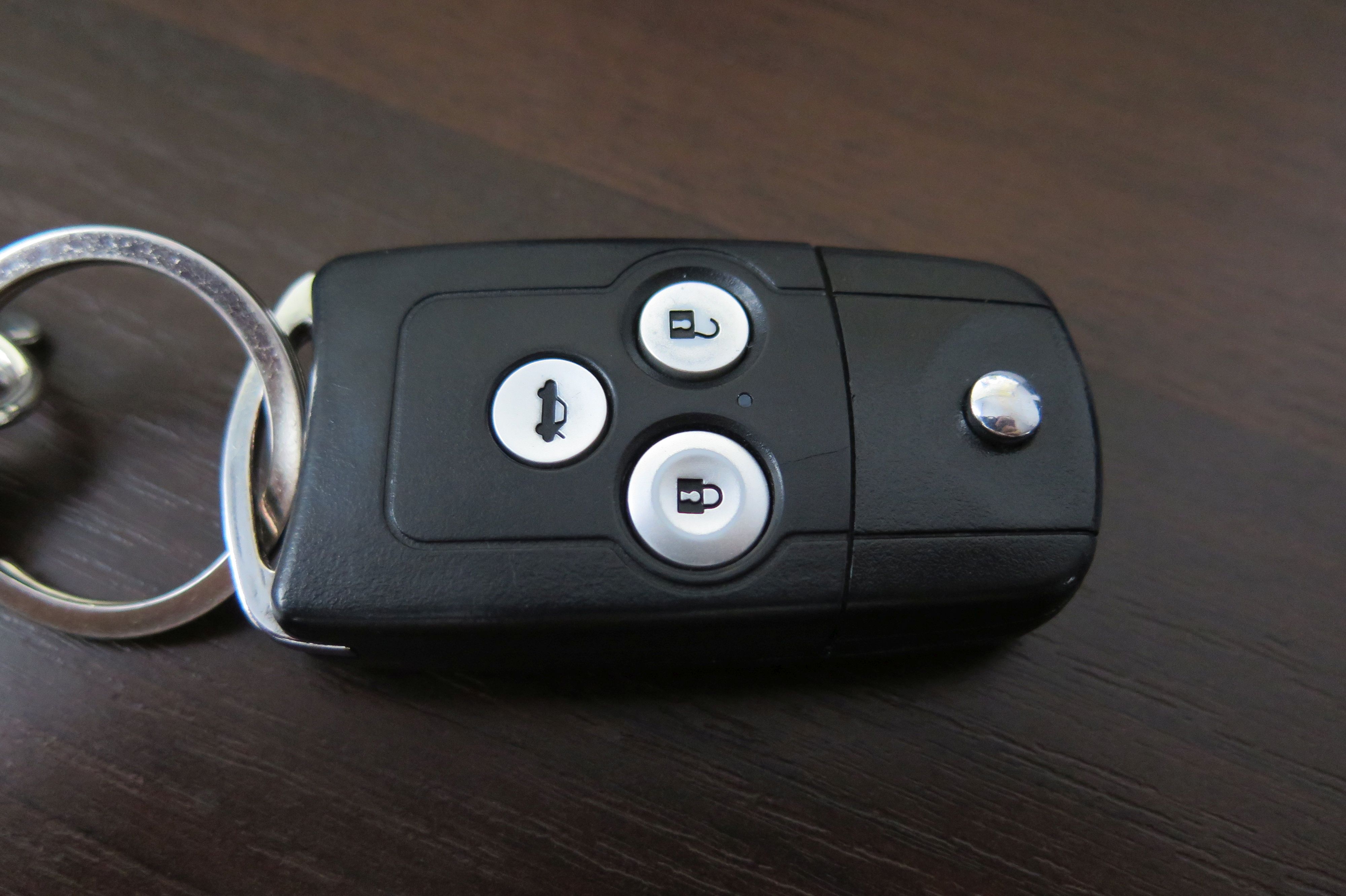

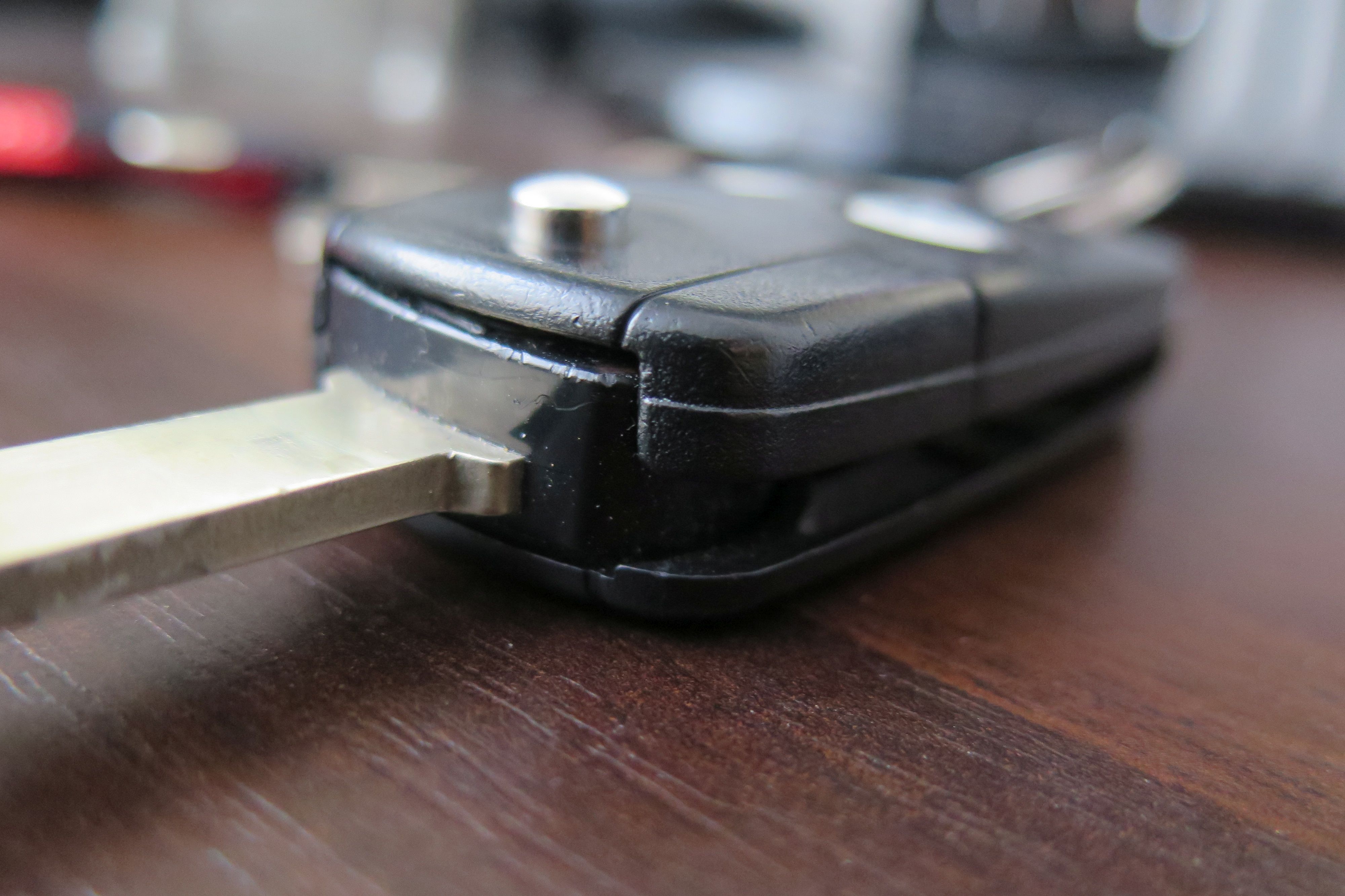

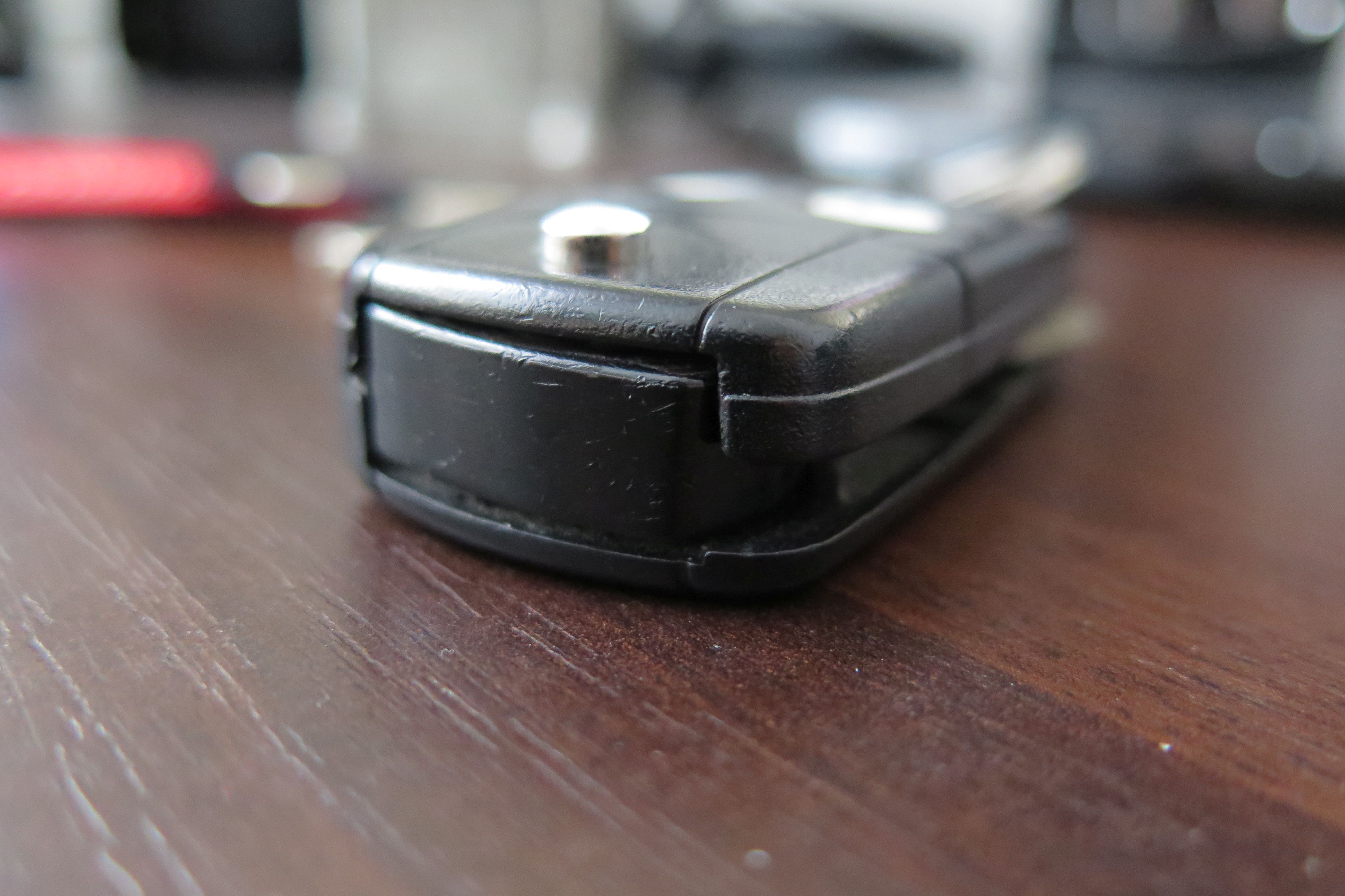

PaloSV napsal:
Starý kľúč už mal zošuchané tlačítka a hlavne nedržal otvorený a zatváral sa aj bez stlačenia čudlíka, čo najviac vadilo pri štartovaní. Tak som skúsil objednať klon z Číny. Použil som znak a nálepku z origo a vyzerá na nepoznanie a po 1 mm podložení tlačidiel funguje na 100%.
Jsi spokojený s čínskou náhradou, stále to drží?
Příspěvky: 121 2009 Accord Tourer
PaloSV je teď offline  PaloSV
PříspěvekZaslal: 23.12.2016 , 15:21   Citovat
Spokojný, len som vymenil naspäť za origo tú vrchnú časť, kde je ten gombík na otváranie, lebo sa mi zdalo, že po čase začala tá časť z čínskeho viac odstávať. Teraz to vyzerá tak:
IMG_3930.JPG, 902.1 kB
IMG_3932.JPG, 950.1 kB
IMG_3933.JPG, 892.76 kB
Příspěvky: 190 2010 Accord
NITRO.Z je teď offline  NITRO.Z
PříspěvekZaslal: 23.12.2016 , 15:34   Citovat
PaloSV napsal:
Já teda spokojený nejsem, ten čínský šunt vůbec nesedí. Všechny kovové díly zevnitř jsem musel nahradit původními origo (čínský odlitky nešly spasovat) a po složení a dovložkování některých vůlí, stejně vznikl problém ve stejné škvíře u klíčku.
Doporučuji jen vyměnit kryt tlačítek a ostatní nechat beze změny.
