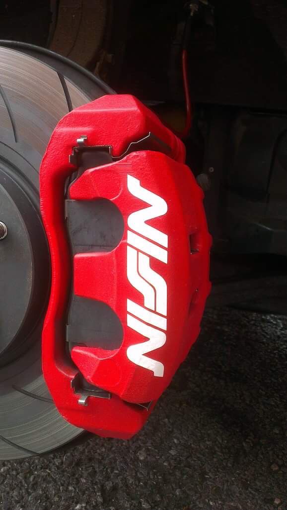

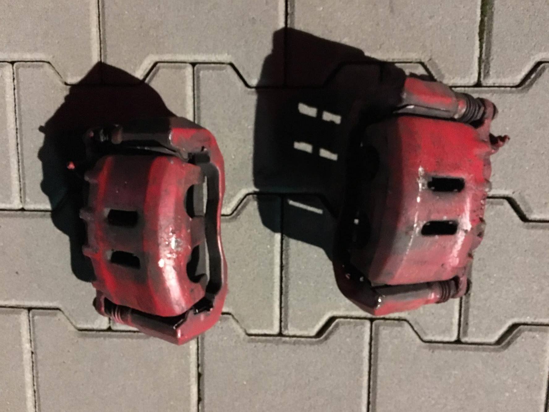

Mne prišli ATRká Úsměv
Druhá fotka ako to bude vyzerať na finál. Farba nie je zatiaľ definovaná, túto modrú má kamoš.
Nasleduje čistenie a kompletný repas. Nájsť diely, dá naozaj prácu, pretože ceny OEM sú totálne totálne mimo...

Tak ta barva není zas až tak špatná, ale na světlé jde vidět kdejaký smítko, takže bych šel do nějaké tmavší barvy. Nicméně, zajímalo by mě, možná to tu již bylo řečeno, jak je to s roztečí uchycení třmenu na stávající těhlici? Kotouč je původní nebo jiný s větším průměrem?
Nepřemýšlím o výměně, jen mě to po technické stránce zajímá. Již od pohledu je vidět rozdílný systém (uložení a zajištění) třmenu a velikost brzdné plochy.

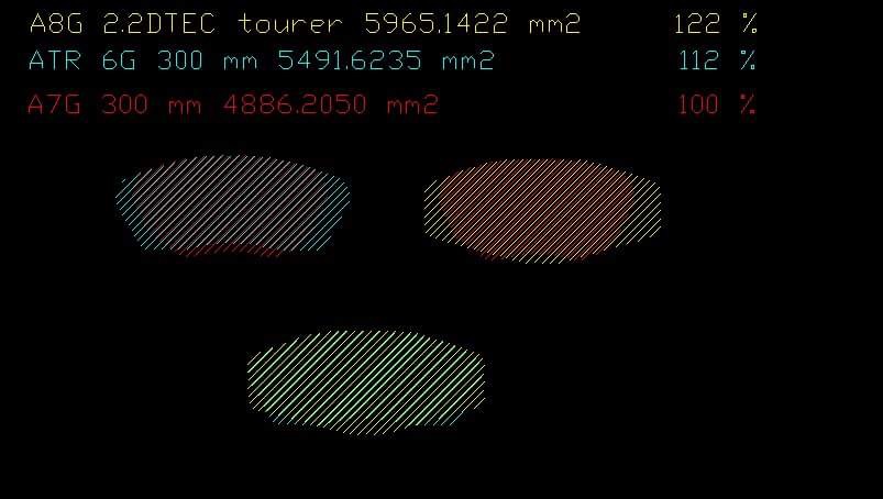

Montáž je plug and play ( pasuje to bez uprav) , treba na to kotúč 300 mm, takže pri 2.4 a 2.2 d, netreba nič riesit, akurat platničky . Výhoda je že brzdiče sa zmestia aj pri použití R16 (OEM) , bez podložiek.
Brzdiče je treba dat dokopy a idealne repasnúť, čo teraz riešim- niektoré diely OEM su hodne drahé, napr vodítka, ale uvidím či ich treba menit.
Idealne je tiez použiť kotúč pre ATR ktorý je hrubší ale da sa použiť aj pôvodný z A7G.
V obrázku je porovnanie kontaktnej plochy A7g Vs ATR Vs A8G.
a8G s 320 mm kotúčmi su v tomto este dalej co ukazuje porovnanie plôch. Tu je však min R17 resp R18 a to je mimo mna.
Kľudne si klikni ATR Cl9 callipers a pod a nájde tí o tom články. Inakosť sa týka dizajnu tak červená este neni finálna, ale páci sa mi ten dizajn na obrszku
