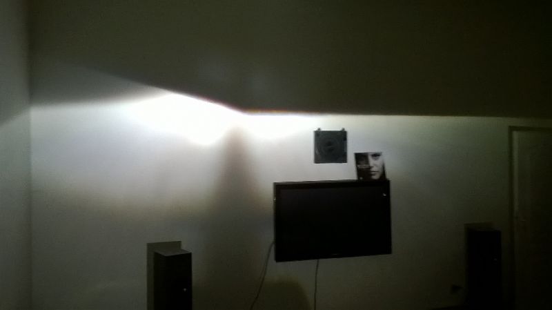

markos je teď offline  markos
PříspěvekZaslal: 22.11.2016 , 1:43   Citovat
DOHCVTEC napsal:
jo a pak budu mit vybojku a zas budu schane zvlas starter .. to fakt radeji koupit celou sadu a mam klid , jen jakou znacku ..
Hyluxtek. Nečakaj však od číny že vydrží večne, to proste OEM nikdy nebude. Ale za tú cenu by som neriešil. Ak máš však HID v H1 parabole, tak je tam jedna značná chyba.
Výhoda hyluxu je, že aspoň ako tak dodržiavajú kvalitu, zatiaľ som nemal jedinu reklamáciu. A robia sa aj vo fukncii "quickstart", teda rýchlosť nábehu je rovnaká ako OEM balast. Niektoré neoriginálne balasty totižto sú s pomalým nábehom prúdu, takže to asi 20 sec svieti na modro, potom to nejak prejde cez bielu a do minuty na žltú, čo keď sa človek trocha ponáhľa absolútne naprd, duplom ked je napršané tak tá modrá je konec.
Výbojky H1 origo nezoženieš, všetko je čína, origo je iba D2S, čo je originákna pätica pre xenón. H1, H4 a pod vymyslelí čínania (pozor, existuje projektor MiniH1, ktorý používa výbojku H1 ale inak spĺňa všetky predpoklady pre orezanei svetla) pre HID.
Osobne som dal prednosť NHK. Oni to v malom nepredávajú, ale som s ich výrobkami spokojný.
Takže v skratke: môžeš kúpiť základnú čínu a máš to ako lotériu, môže ti to vydržať pol roka, alebo rok, alebo 4 alebo aj mesiac.
Alebo kúpiš "lepšejšiu" čínu, kde a dodržujú aspoň základné štandardy výroby a dá sa na to ako tak spoľahnúť.
Alebo OEM ale to už sme nikde ďaleko ďaleko finančne inde.
Inak zopár obrázkov k H1 výbojkám v H1 projektore A7G.
Pri fotke H1 HID, vytvára výbojka tieň presne v oblasti, kde potrebuješ najviac svetla, t.j. v strede cesty (pri použití žiarovky sa to nekoná, lebo je menšia). Tak naoko dá HID svetla, ale zasa to tieni tam, kde to najviac treba.
Neber tento príspevok ako moju propagáciu, skôr ako to, na čo som došol počas svojho skromného výskumu.
V svojom predch. A7G som mal základnú čínu, ale v originálnych xenón svetlách. V porovnaní so zníčenými halogénmi, to bol šok. Ten ma však čakal pri prechode na bixenón Úsměv Je to celé o tých sprostých peniazoch...
Z tých lacnješích značiek výbojok, skús pozrieť "Yeaky", prípadne celú sadu od nich. Okrajom som zachytil že to je použiteľné, ale netestoval som to nikdy...
H1halogen_1.jpg, 28.01 kB
H1HID.jpg, 20.54 kB
