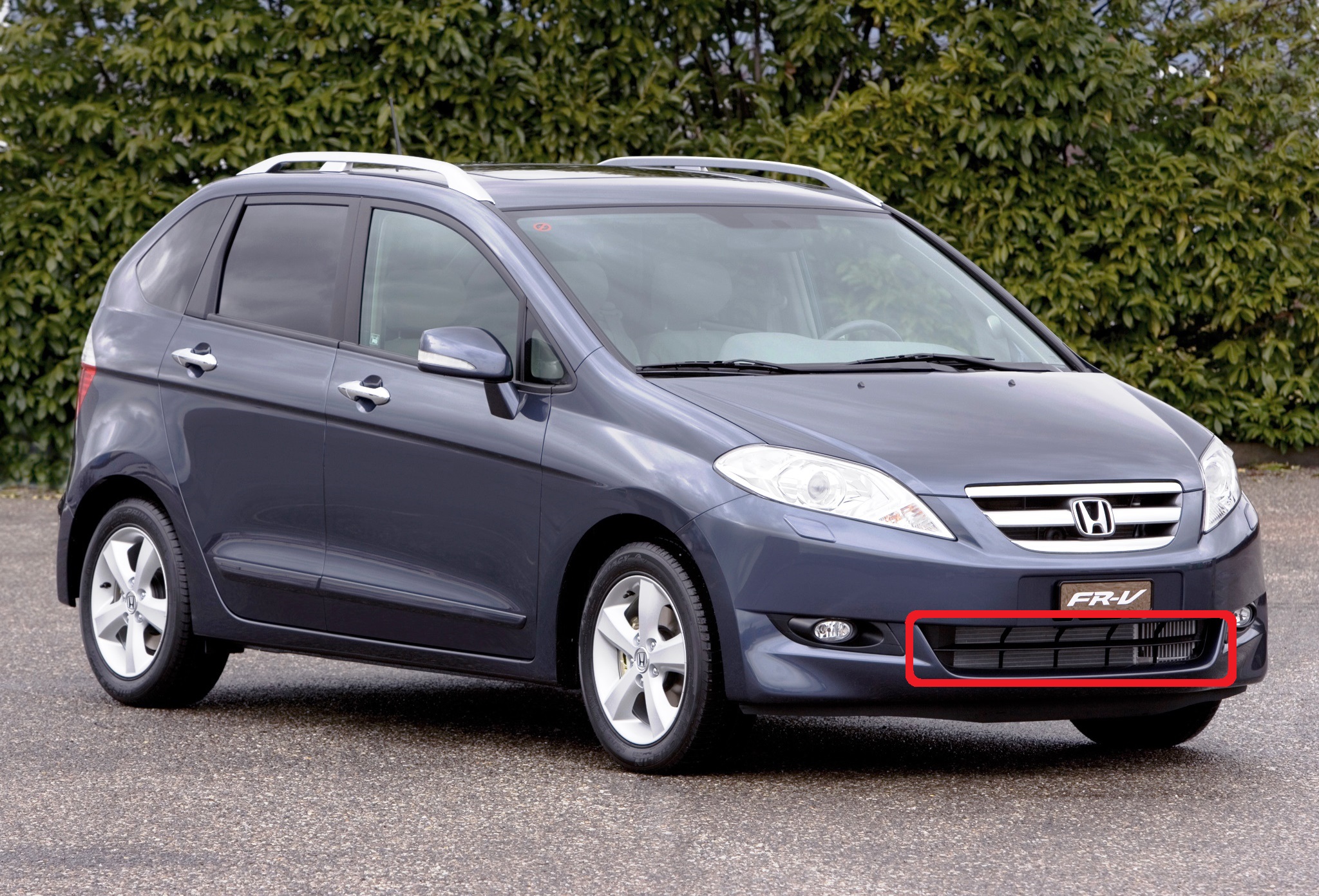

Zdravím, neví prosím někdo jak, pokud možno bez poškození, nejjednodušeji sundat tuto mřížku?
Se stydím

Vždyť to je součást nárazníku...je to jeden odlitek-jedině vyříznout Úsměv

PříspěvekZaslal: 13.1.2016 , 13:21   Citovat
Stepa napsal:
Fakt? Tak to je v pééérdeli. Já právě myslel že je to odnímatelný, něco jako ty krytky na díry od mlhovek a protože jsem línej lézt v dešti pod auto, chtěl jsem vědět jak to nejlépe,nejsnáze sundat. No to jsi mě nepotěšil. Velmi šťastný
