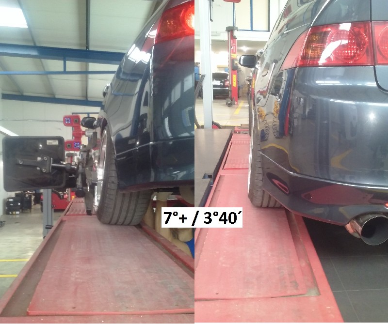

Tak zase z jineho soudku. Delal jsem geometrii, menil jsem dokonce kvuli toho zadni ramena(to na kterem se to steluje) a sbihavost v poradku ale porad mam prave kolo do Acka. Na pohled neni nic křivé. Nebylo bourane. Odklony nedosteluju? Menit vsechny ramena se mi rozhodne nechce, je to dost peněz a co hůř, pak zjistim, z3 je to tehlice a zastrelim se. Napadlo me to jedno rameno preriznout napůl udelat do nej zavit vnitřní, do nej narval protikus a udelal z nej stelovatelny... Nekdo nejaky napad?

MAREKB napsal:
Spodné ramená sa dajú kúpiť nastaviteľné, takže ak by si to spravil kvalitne, bola by aj to možnosť.
MAREKB je teď offline  MAREKB
PříspěvekZaslal: 16.11.2016 , 9:39   Citovat
markos napsal:
Kdybych to vedel ze to nejde koupil bych je hned stelovatelne. 4000 original v honde a stelovatelne 4600,mohl jsem mit klid naštvanej
Příspěvky: 343 2005 Accord

MAREKB napsal:
Silentbloky horniho ramena ok?Daval jsem cca 2strany zpatky foto,kde mam vadne silentbloky.Ty ramena se daji koupit i stavitelne kvuli snizeni.Navic cim vic jsou vzadu unavene tlumice+pruziny,tak to jde vic do A.Je to tak i u A5g,P4g,atd
Ja chtel jen vymenit siletbloky,ale nasel jsem jen ramena.
Snizene to nemas?Mas to moc?Sjizdi ti to pneu?Kdyby nepomohli ty horni ramena a odklon byl porad vetsi,tak nez vymenovat vsechny silenty,tlumice,pruziny,atd.,nastavit malinko vetsi sbihavost(na spodni hranici) at to tak nesjizdi ty vnitrky pneu.Stavitelne vypada takto tudy odkaz

mad_zed napsal:
Snížené to neni, dela to jen pravá strana. Menil jsem rameno kde je excetr, to nejzadnejsi a nejspodnejsi v aute., je na nem pridelana i nivela xenonu. Geomka zmerila hodnotu 3 kdežto max ma mit 1.28 tusim. Mam nove pneu ale stare sjete zevnitř jsou. To rameno cos poslal vypada jako dobra moznost. Vubec me nenapadlo ze to dostelovat ze serie nepujde. Kdybych vedel vemu si hned stelovatelne a nevyhodim 4000 v honde. Silenty jeste zkontroluju. Diky za radu

mad_zed napsal:
Tu by som bol troška opatrný. Neviem aké disky používaš, ale ak máš nesériové ET, tak pri kolesách do A by si to dorovnal vystrčeným hornej strany - ja som mal znížený A7G sedan a ak by som pri ET40 dorovnával vrch, tak by som ich vystrčil ešte viacej, k blatníku. Pri ET55 (OEM) asi tento problém nenastane.
Na hondacc.eu to riešil jeden chalan týmto setom, pričom celé ho to vyšlo skoro 300 euro. Volá sa to: Ingalls Rear Camber Kit . Sú to 2 spodné ramená, takže sa pri nastavení koleso zarovná z dolnej strany.
AK sa nemýlim,je to výrobca OEM ramien, takže kvalita by mohla byť rovnaká. ako to čo má OEM Honda (mohla Úsměv )

markos napsal:
Mam predepsany rozmer kol i ET ted v zime na 16kach. Sjíždí se mi vnitřní strana kolo. Tuhle sadu jsem nasel jako prvni ale je dost peněz. Chci najit nejlevnější cestu. Potrebuju vrch povystrcit ven, takze by mohlo pomoct to rameno co poslal kolega nademnou ne?

MAREKB napsal:
Neviem však, čo to môže spraviť s jazdnými vlastnosťami. K tomu by sa mal vyjadriť niekto kto rozumie podvozkom, či je to vhodné takto meniť. Lebo ty vlastne zmeníš vzdialenosť kolies na náprave - ale iba zadnej. predná zostáva. A to je to čo myslím.

markos napsal:
Tak ono osova vzdálenost zustava stejna. Meni se jen odklon a to do normalu. Tam bych problem nevidel. Me jde spis o to zda skutecne tim hornim ramenem ten odklon opravim do prijat3lneho stavu

MAREKB napsal:
Tady se bavime o centimetru az dva odklonu, ted maji vsechnonkola odklon spravny a jen to jedni je špatně a auto jede normálně
