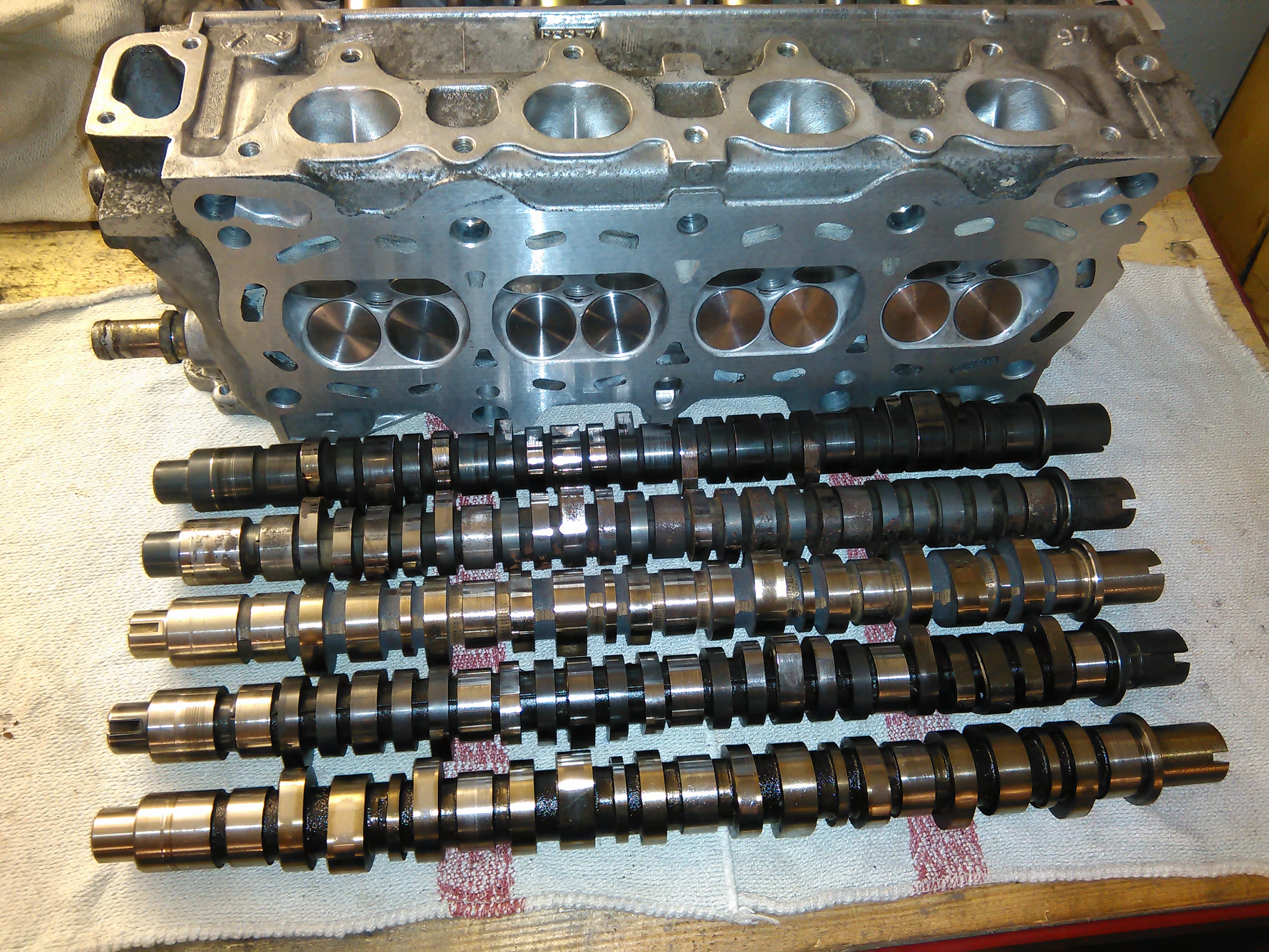

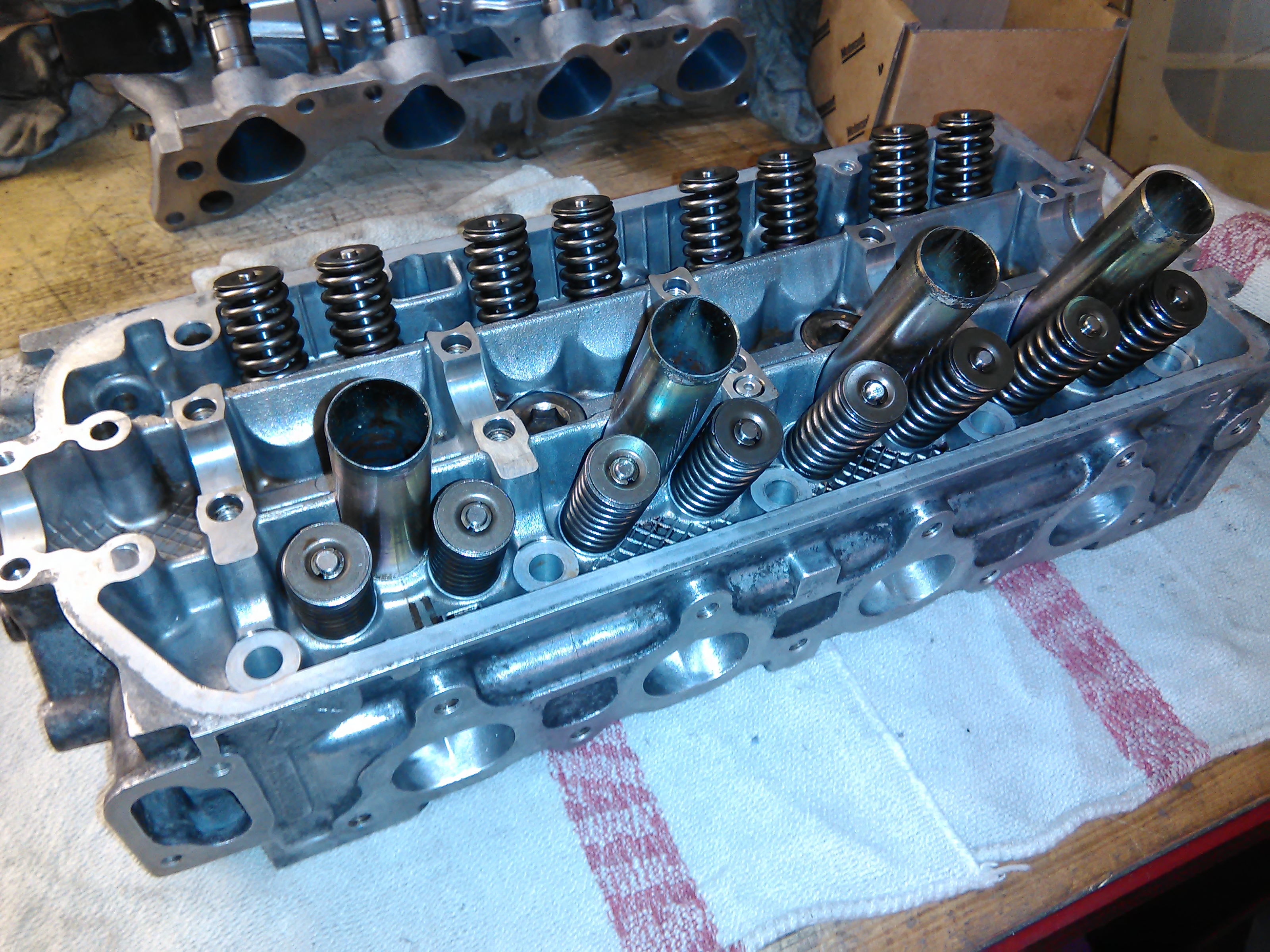

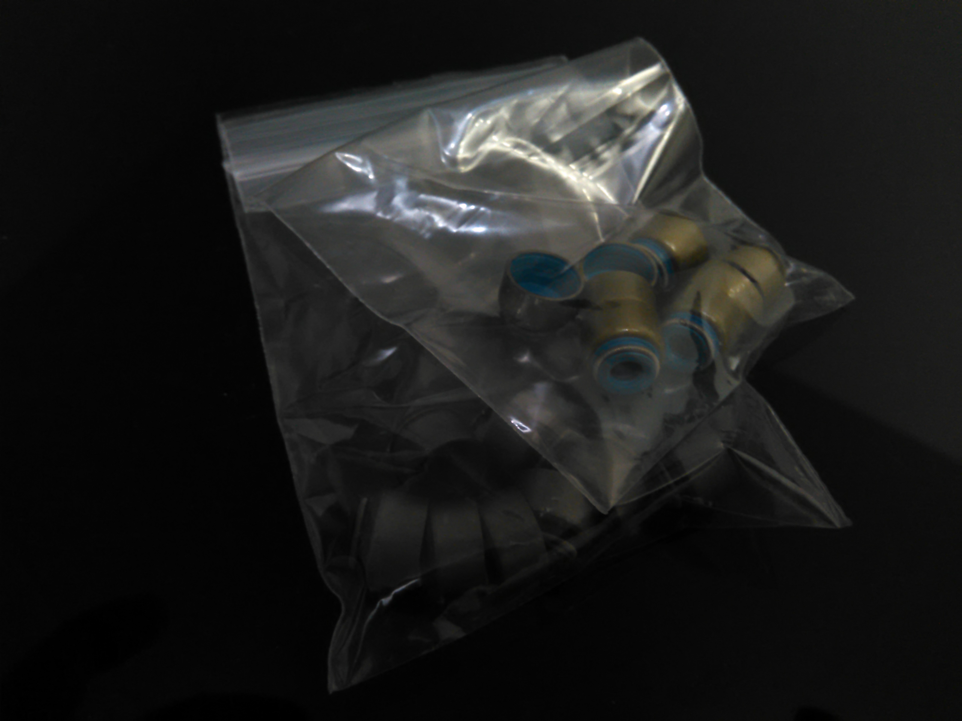

Viton Supertech valve seals it's here Je to tam.
Vysokoteplotní gufera ventilů. Poslední věc, která mi chyběla ke složení palice Je to tam.
IMG_20160919_214551.jpg, 926.55 kB
Příspěvky: 10246 1989 Civic

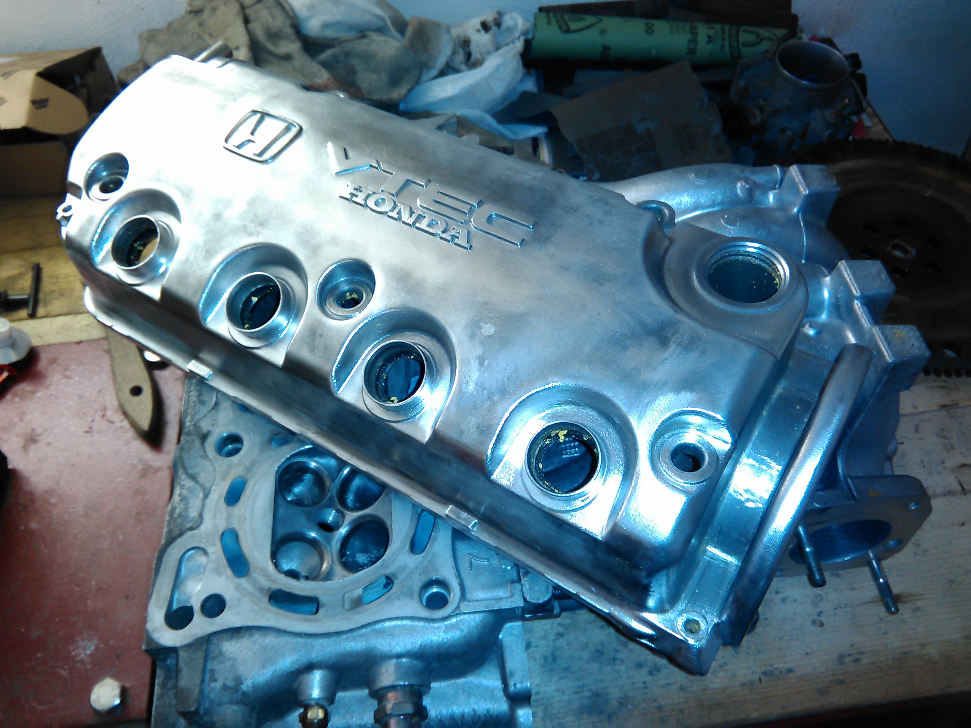

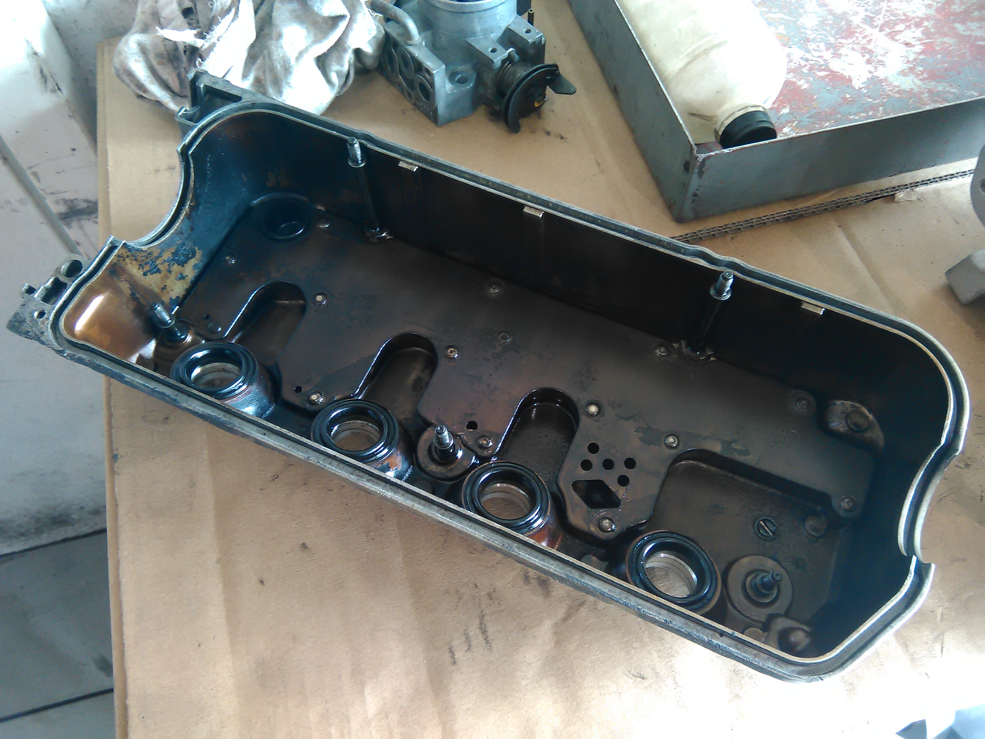

Aby byl ekonom jak se patří, potřebuje to správné víko.
Původní víko z ESi jsem stihl obrousit a nechat odvést na komaxit. Naštěstí se ještě nestihlo nastříkat. V poslední chvíli se objevil tenhle unikát (thx to Maggoth přátele)
Takže další krám na renovaci Velmi šťastný
IMG_20160920_114251.jpg, 1.98 MB
IMG_20160920_114234.jpg, 1.92 MB

FastCivic napsal:
Že si neřekl, že to sháníš Úsměv

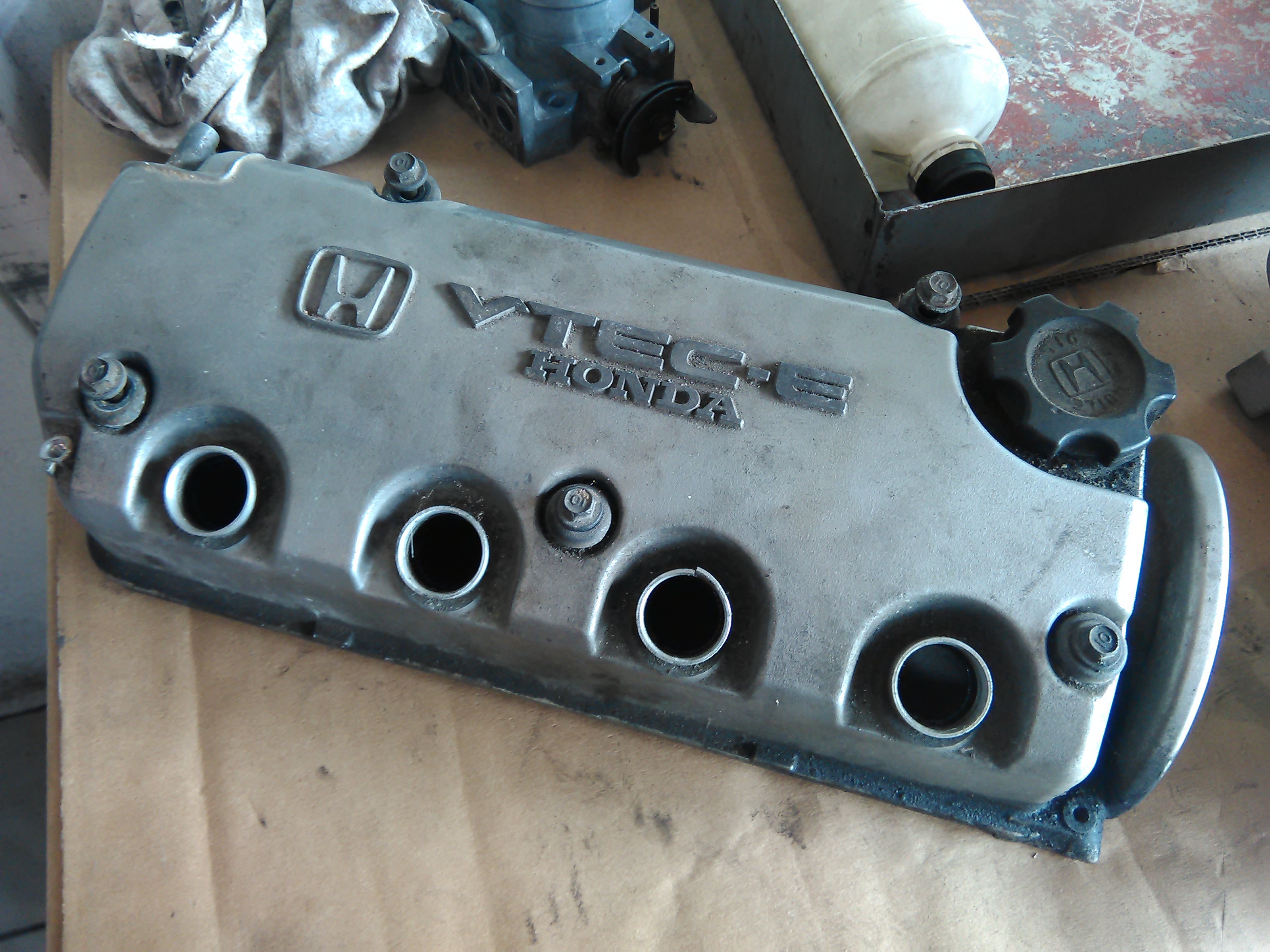

Asi bych ještě někde našel ten původní z D15B...jinak ten na fotce je tuším ze starší 66kW verze, 84ka tam měla jen VTEC bez E.
Příspěvky: 1476 2003 Accord Tourer
PříspěvekZaslal: 20.9.2016 , 13:54   Citovat
Dopis napsal:
Já ho neshanel, to víko si mě našlo samo náhodou Úsměv
To původní z D15B vypadalo jak? To obyčejné z ESi už právě nechci. Je moc obyčejné Velmi šťastný
IMG_20160819_202655.jpg, 1.86 MB

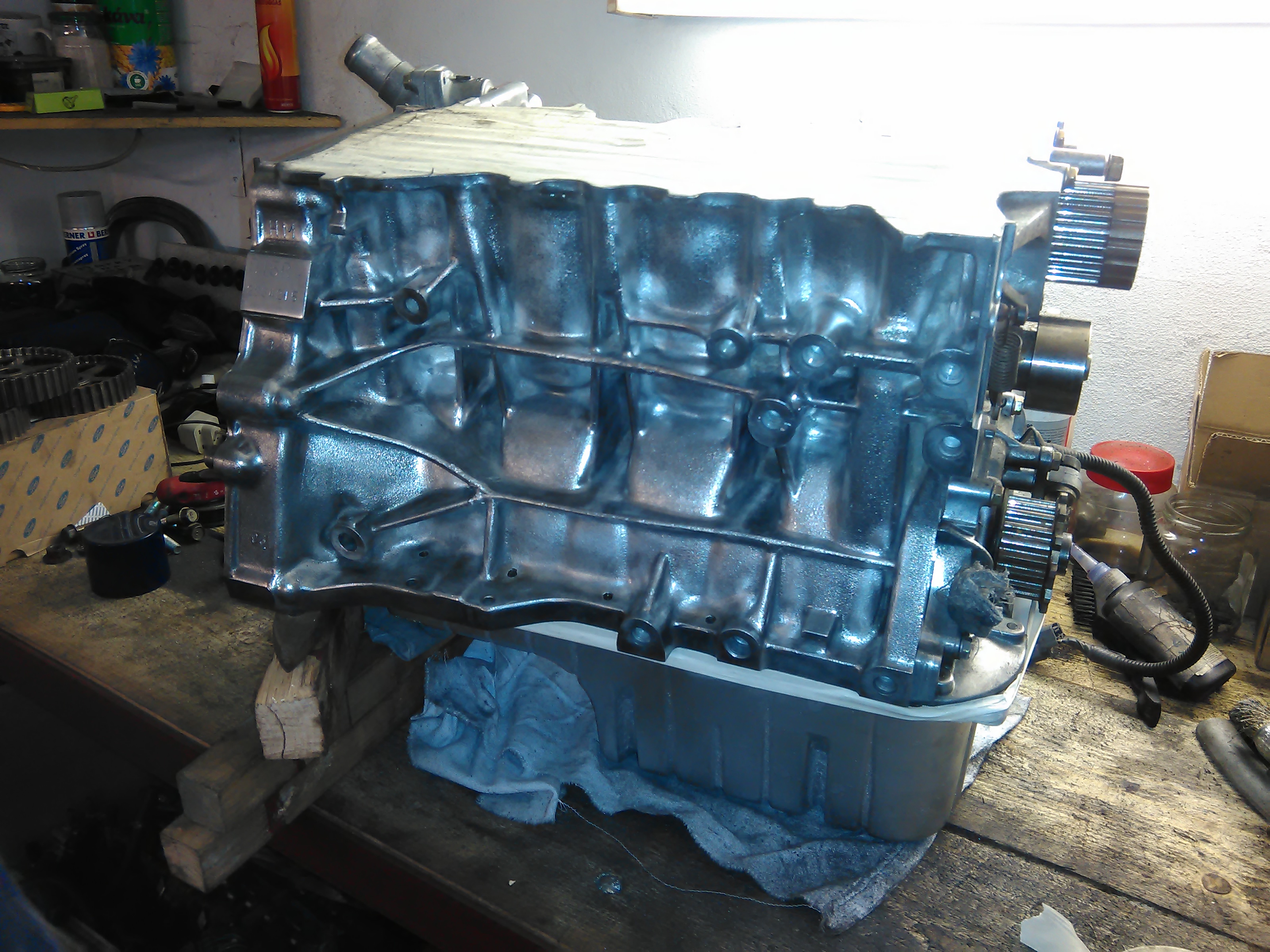

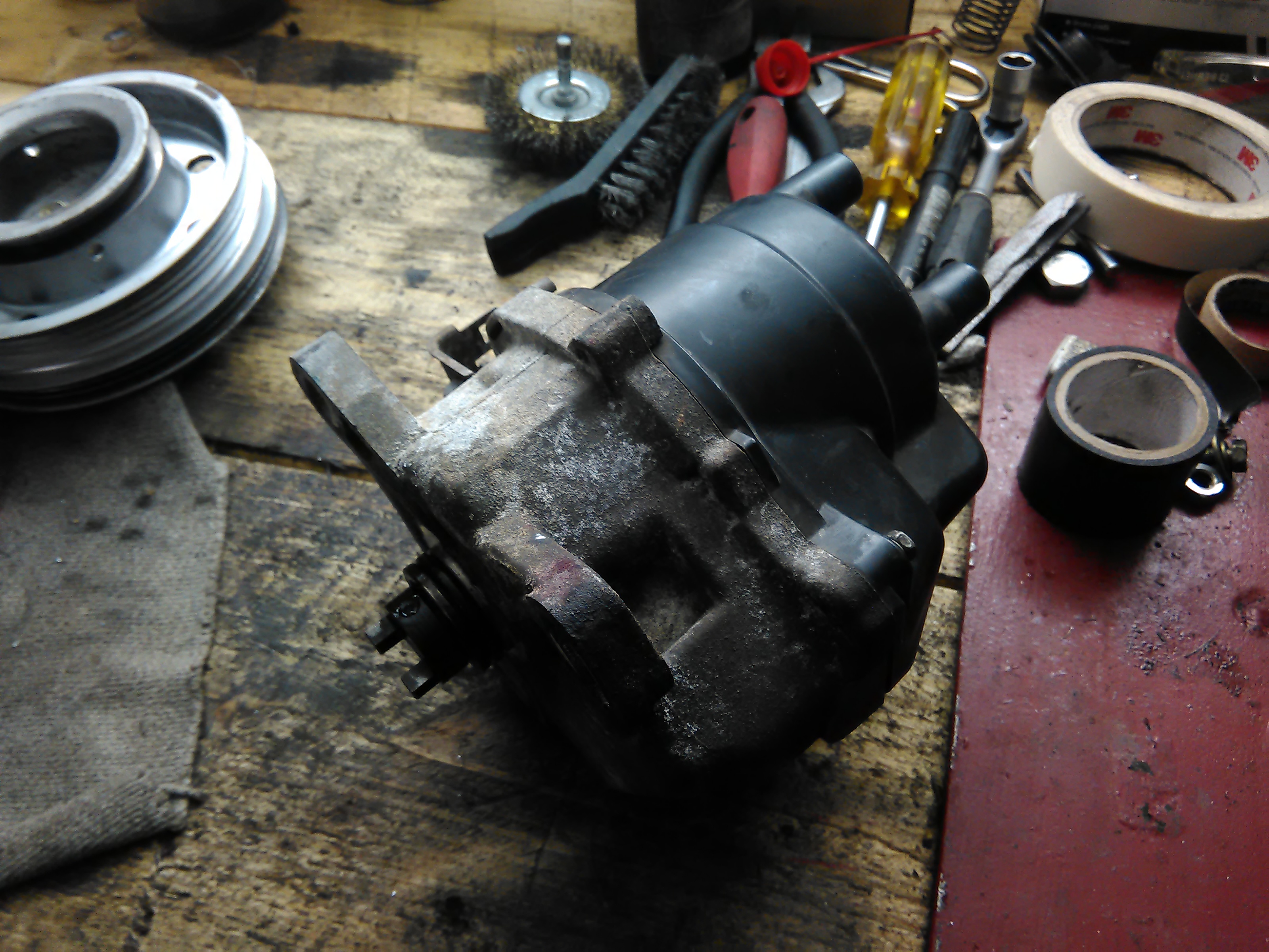

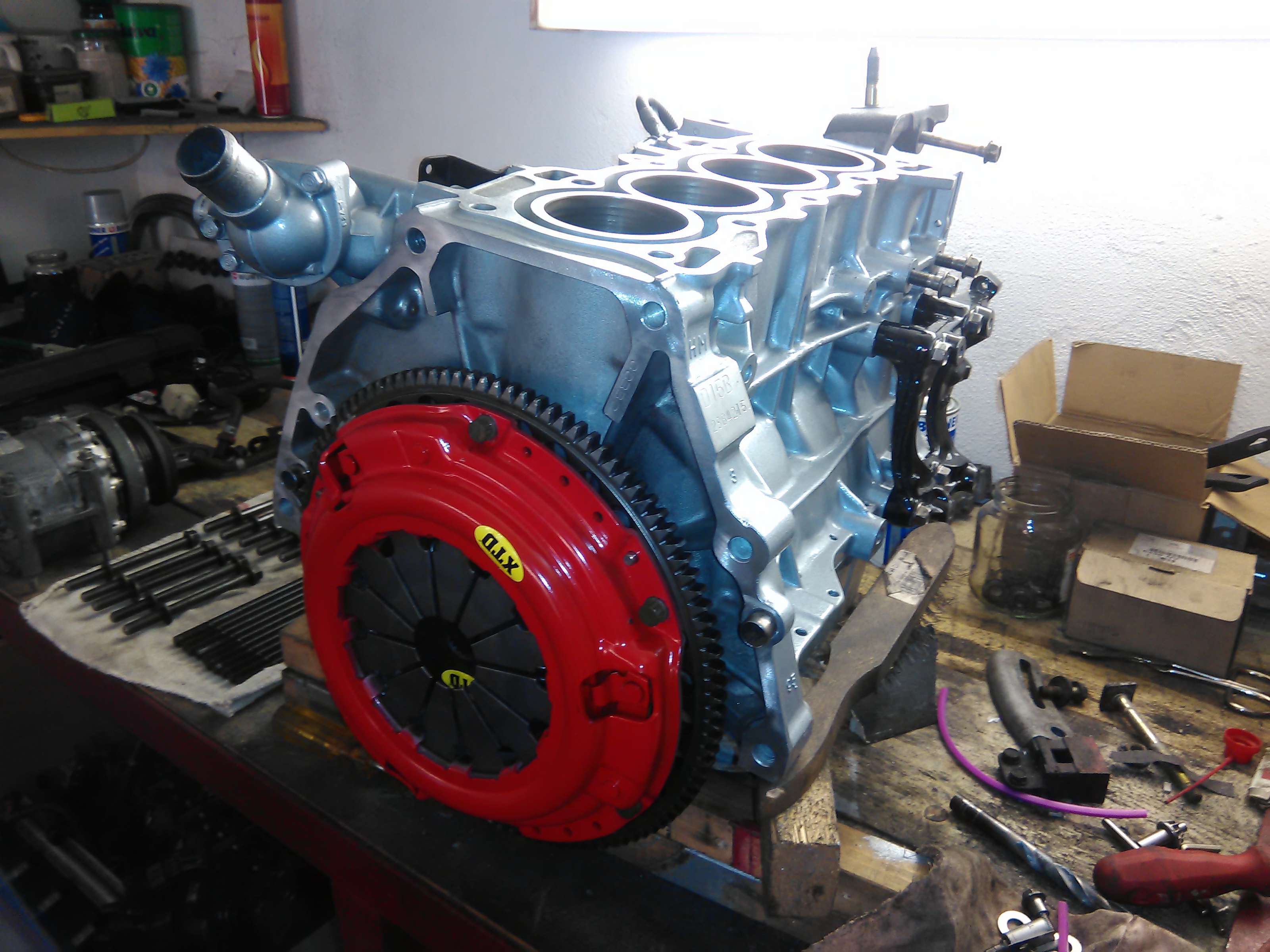

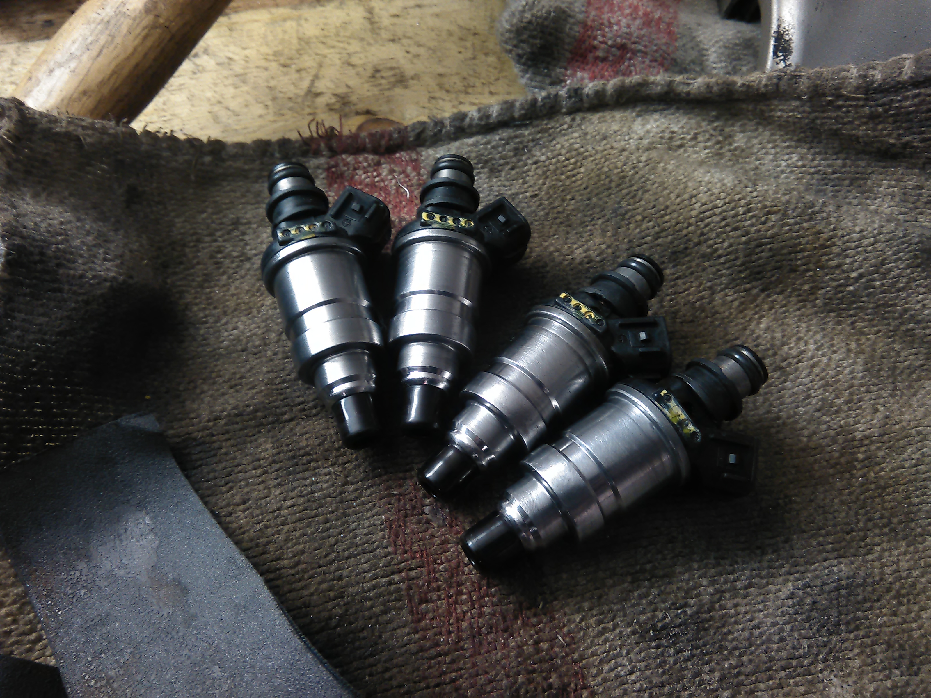

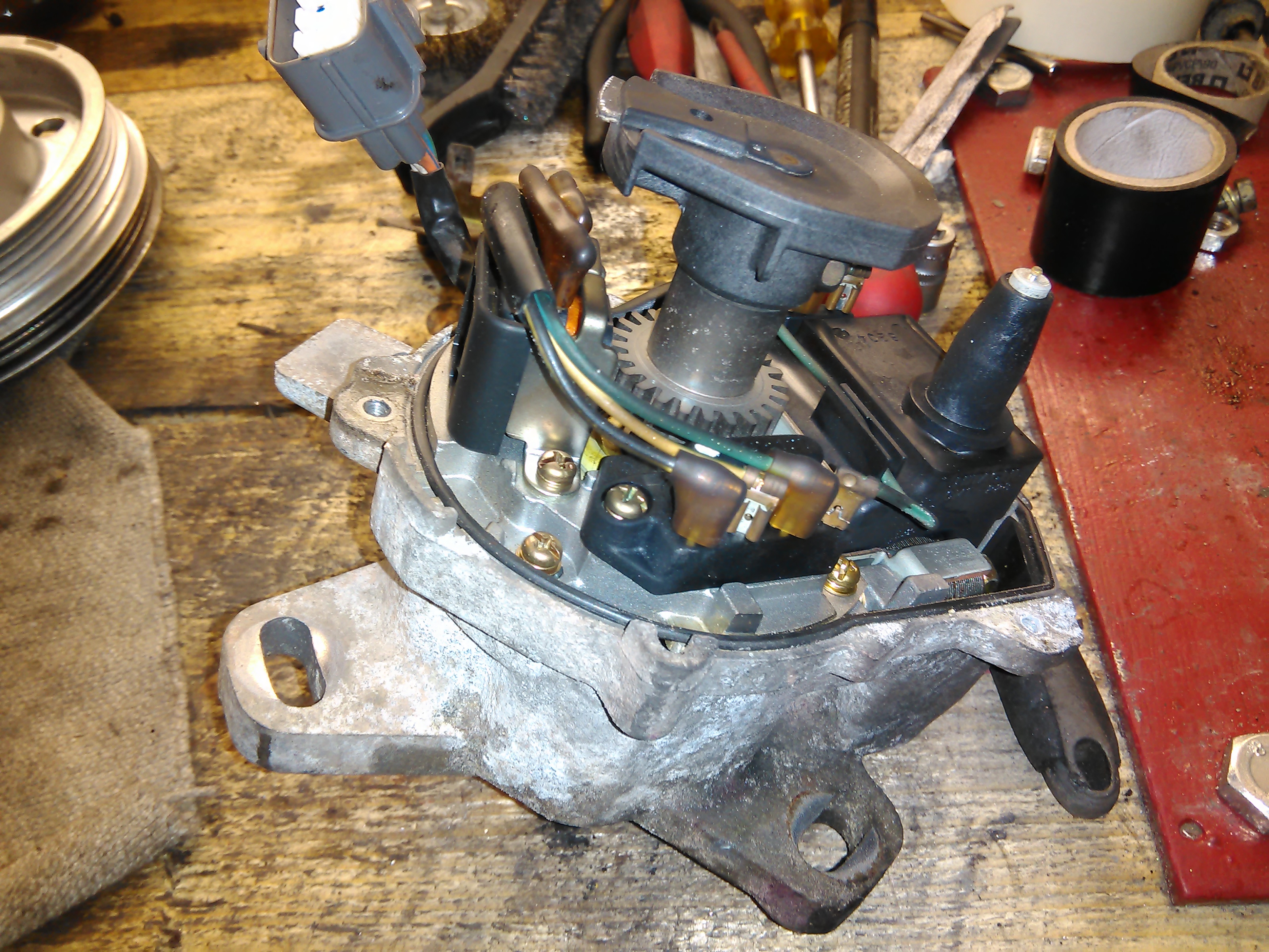

Pár fotek z čištění vstřiků, klapky a revize zakoupeného rozdělovače
IMG_20160926_181553.jpg, 2.31 MB
IMG_20160926_181855.jpg, 1.82 MB
IMG_20160926_182601.jpg, 2.37 MB
IMG_20160926_173931.jpg, 1.43 MB
IMG_20160926_200318.jpg, 1.61 MB

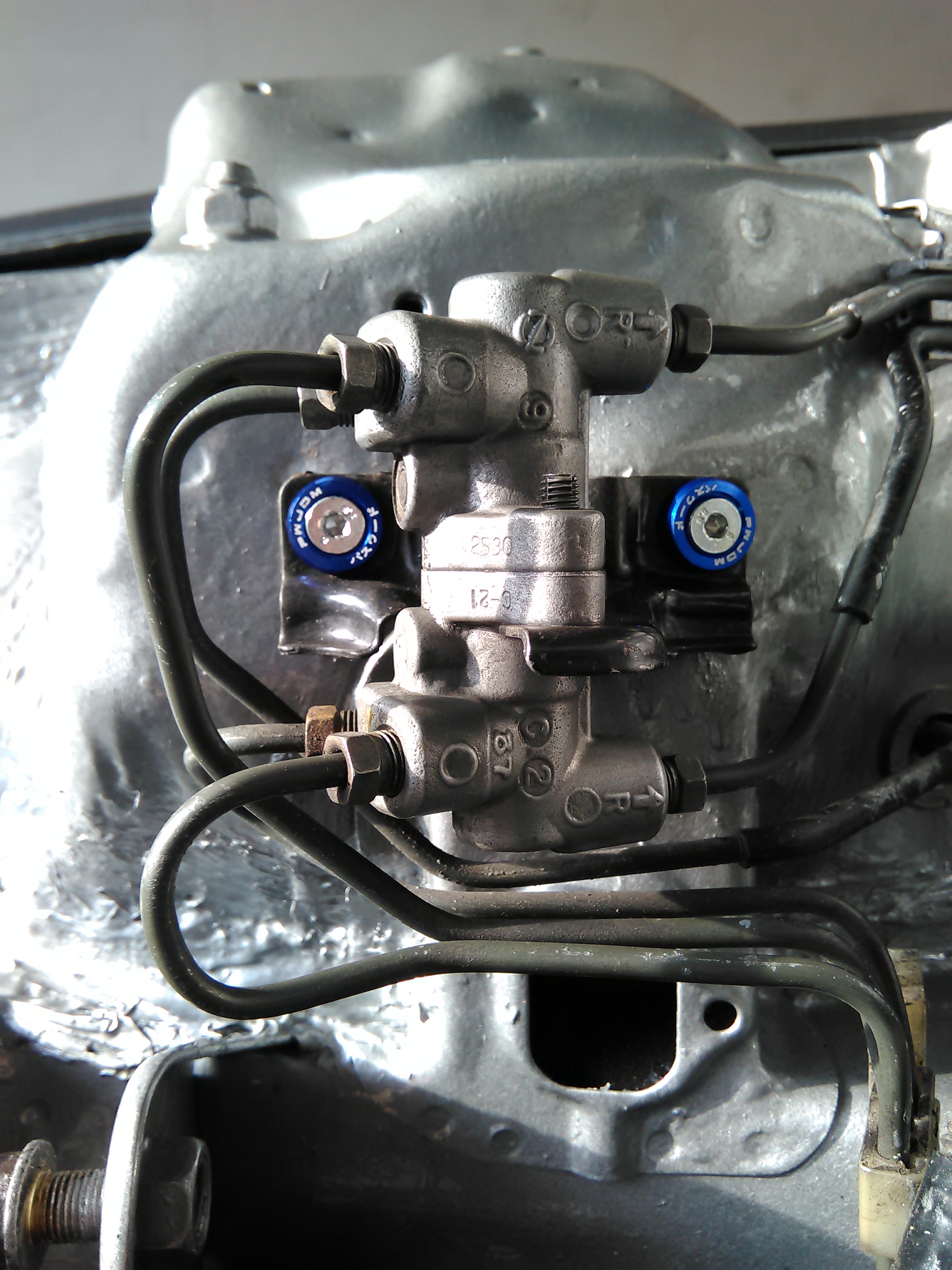

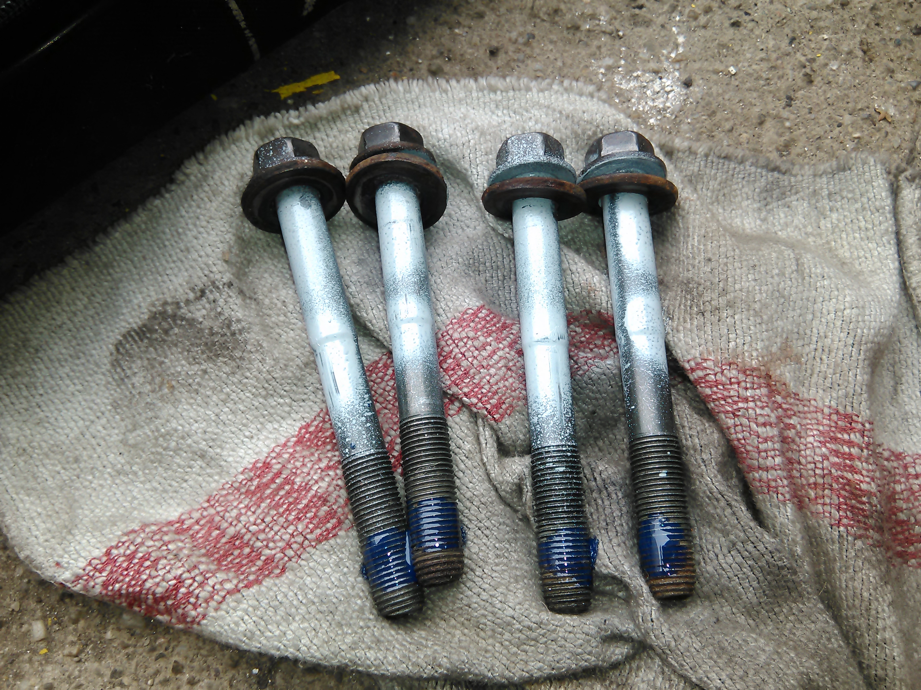

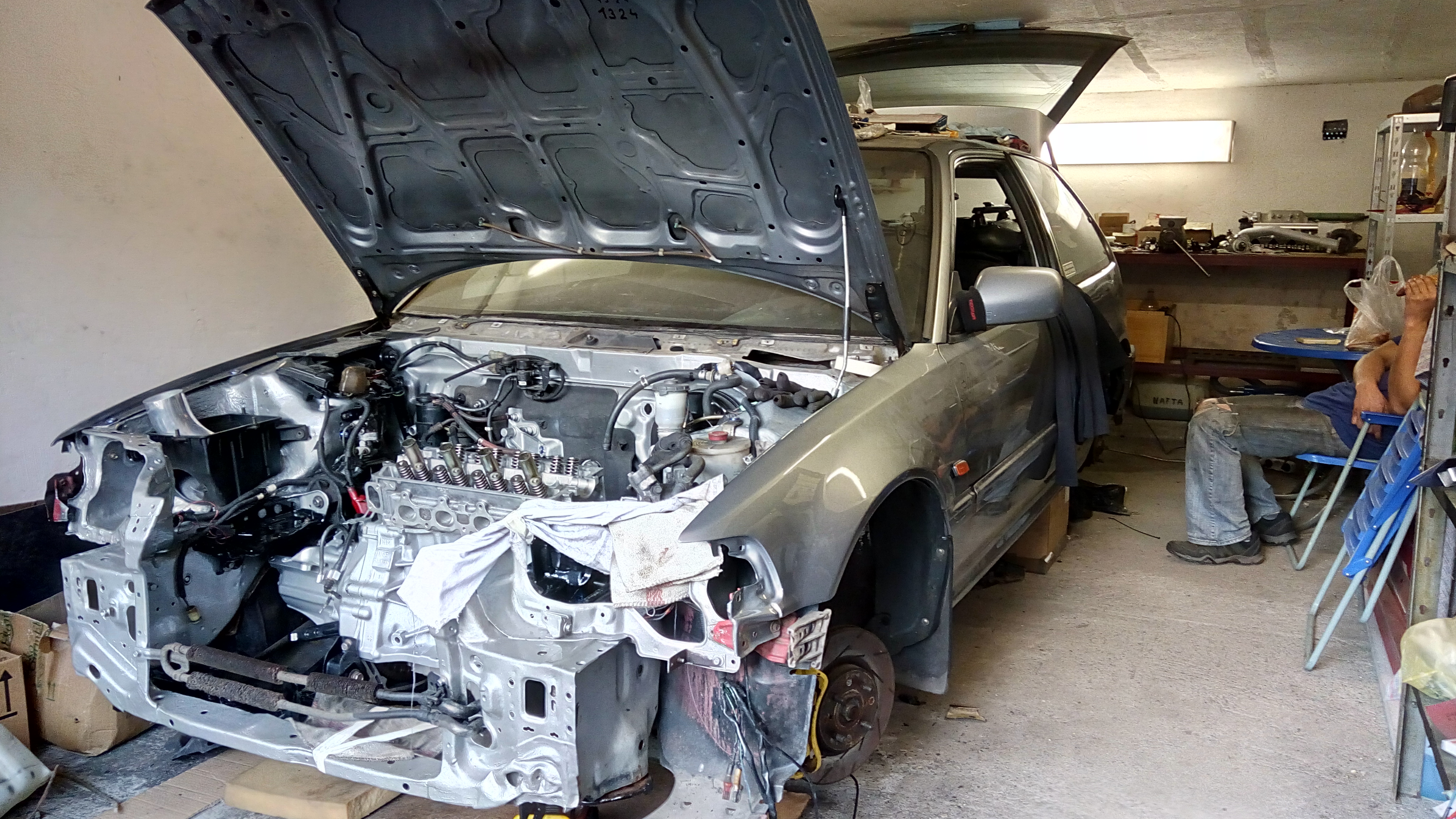

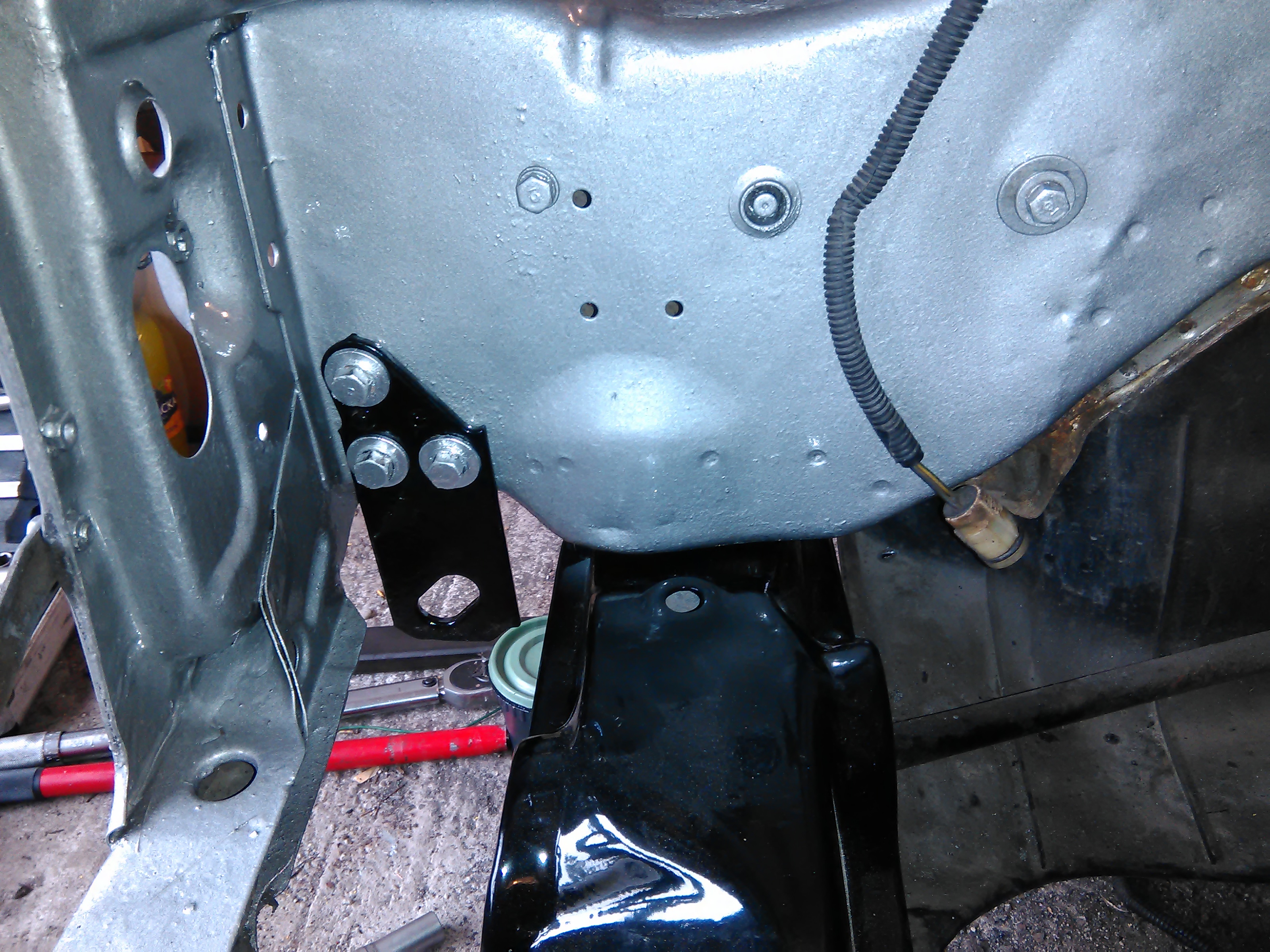

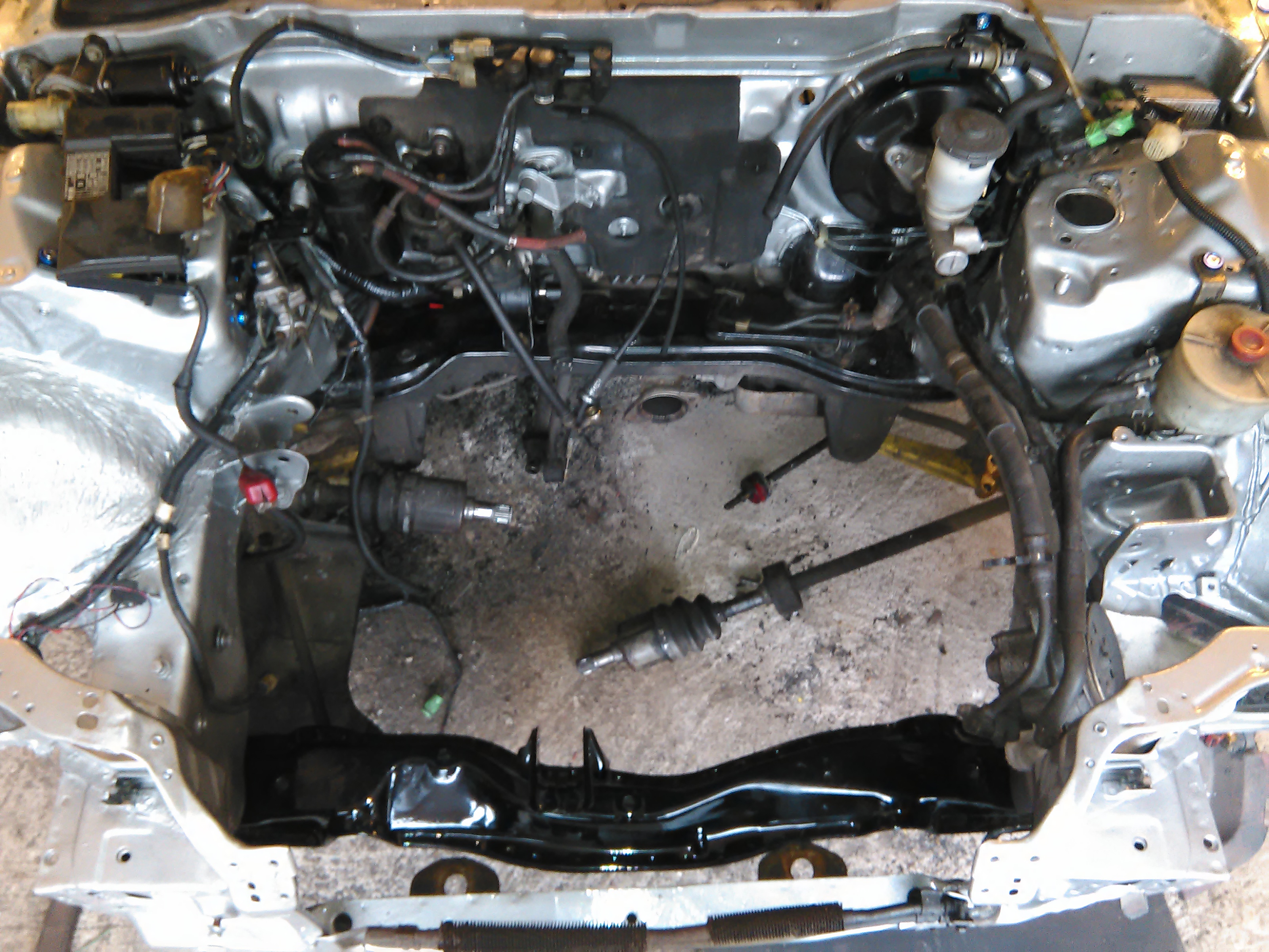

PříspěvekZaslal: 2.10.2016 , 22:03   Citovat

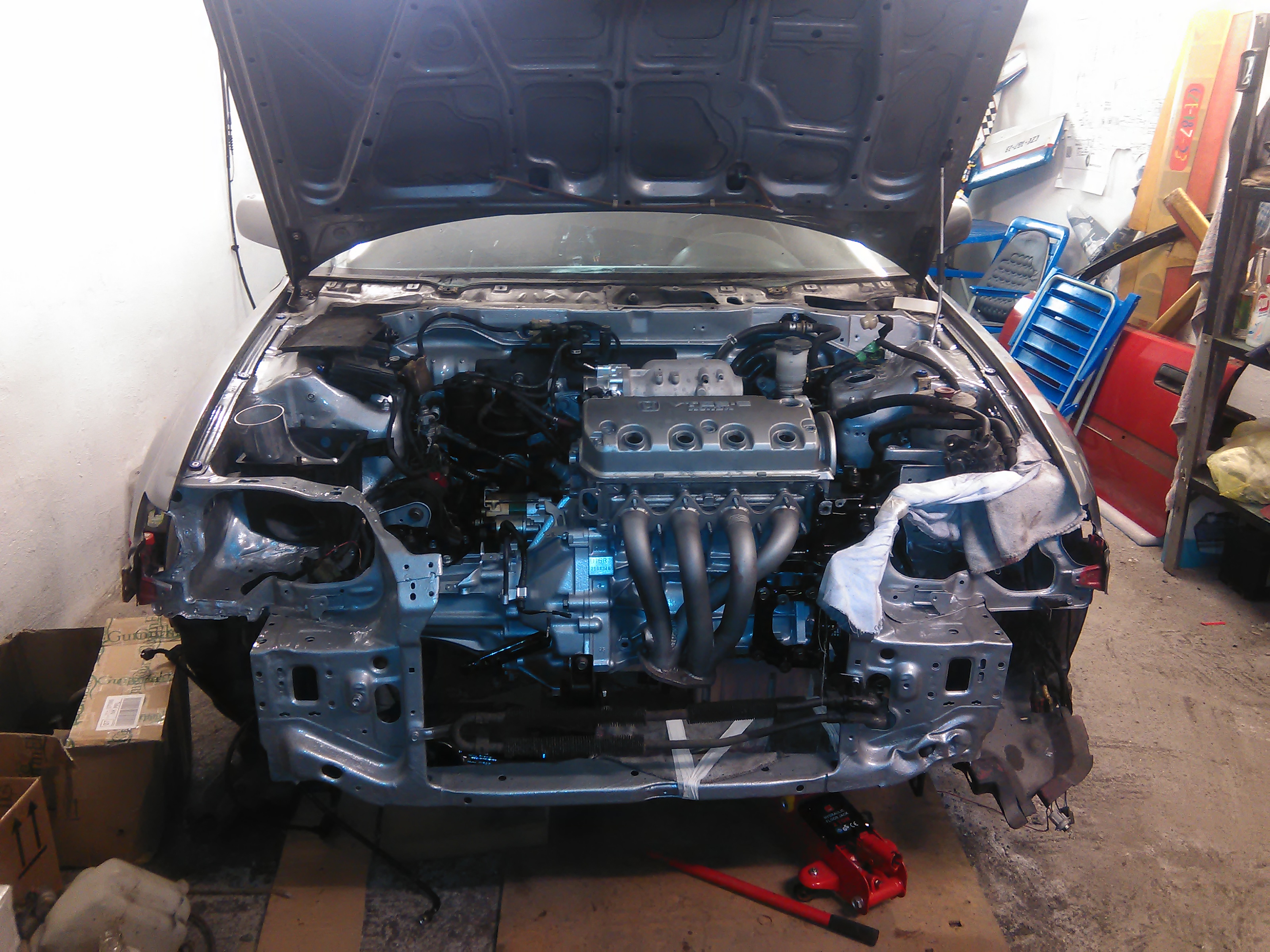

To co jsme dneska s bik3rem prováděli, by se určitě ochráncům práva a spravedlnosti v žádném případě nelíbilo Velmi šťastný
Ale popořadě...
Takže, ehm, neděle, časně ráno, asi tak 13:30, naběhnu do garáže, rozrazím vrata plný natěšení, kolik toho dnes stihnu, elánu a bolesti hlavy z toho celodopoledního válení se na gauči, popadnu tuhle velkou černou věc ležící na zemi, doufajíc že dnes už konečně bude převodovka na svém místě.
Sebevědomě jdu si připravit šrouby. Očistit dráťákem, napatlat vším možným co mám po ruce, proti povolení, proti zareznutí, proti pocení. Říkám si, mít v garaží lak na nehty a ústní vodu, určitě bych je namočil i do toho pořádnej výtlem
Beru traverzu, jeden šroub, druhý, třetí a ejhle, epik fejl.
Tak to koukám! Tak to koukám! Tak to koukám! čtvrtý nesedí tak o půl díry Tak to koukám! Tak to koukám! Tak to koukám! coooo Tak to koukám! Tak to koukám! Tak to koukám! jaaaktoooo Tak to koukám! Tak to koukám! Tak to koukám!
Kůůůůůůrrrrr.... stalo se přesně to, co jsem nechtěl aby se stalo. Zároveň jsem přesně věděl že se to stane. to mi hlava nebere
Moje auto totiž bylo v minulosti bouráno a traverza se pohla společně s nosníkem. Já tohle veděl, ale nedokázal jsem sám sebe přesvědčit že je to pravda Velmi šťastný Na starém traction baru je patrný nějaký ohyb (proto jsem si sehnal traction bar jiný, zachovalý neporušený), myslel jsem však že je ohnutá jen malá část, ne že je vyloženě zlomený. Což teda, jsem se mohl tuto neděli ráno, přesvědčit, že fakt je naštvanej
Ou šit
Šlo to nasadit asi tak dobře, jako když se černoch s velkým tajemstvím snaží obsadit klíčovou dírku malé asiatky pořádnej výtlem
V tom, se ve vratech mojí garáže objevuje mocný Bajker, vrážím mu do ruky pajser a společnými silami, roztahujeme nožičky asiatce až nakonec velký zlý černoch z procítěným "aaaaaachhhh" dovrší svého snažení HaHaaa
Jako celej civik se prohnul do luku když jsme páčili za nosníky. Asi to nebylo nic přijemného, nechtěl bych být malá asiatka pod vládou velkého černocha, ale co naděláš, takový je život.
Když Martin alias Bik3r přijel, začal z rukávu sypat takové cenné rady, jako třeba:
"nooo, tak tam dej ten stary rezavy plesnivy, který je ohnuty podle auta a nekdy potom ho nechas zas nakomaksitovat - zamítá se
Nebo vemem pořádné kladivo a jebnem do toho nosniku - jo, a odpadne to všechno co jsem tady to teďka 4 mesíce lepil že Velmi šťastný - zamítá se
Říkám, já ti teď ukážu palmexmana Velmi šťastný
Bar je teda na místě a já pokračoval v nekonečném šudlání rezavých šroubků. To by jeden neřekl, jak dlouho trvá nasazení jedné převodovky "na pěkno" Těch šroubečků, držáčků a pi**vinek okolo je mraky.
Po dnešku ale můžu pronést svou oblíbenou větu, že byl dovršen pocit spokojenosti Úsměv
IMG_20161002_143725[1].jpg, 2.85 MB

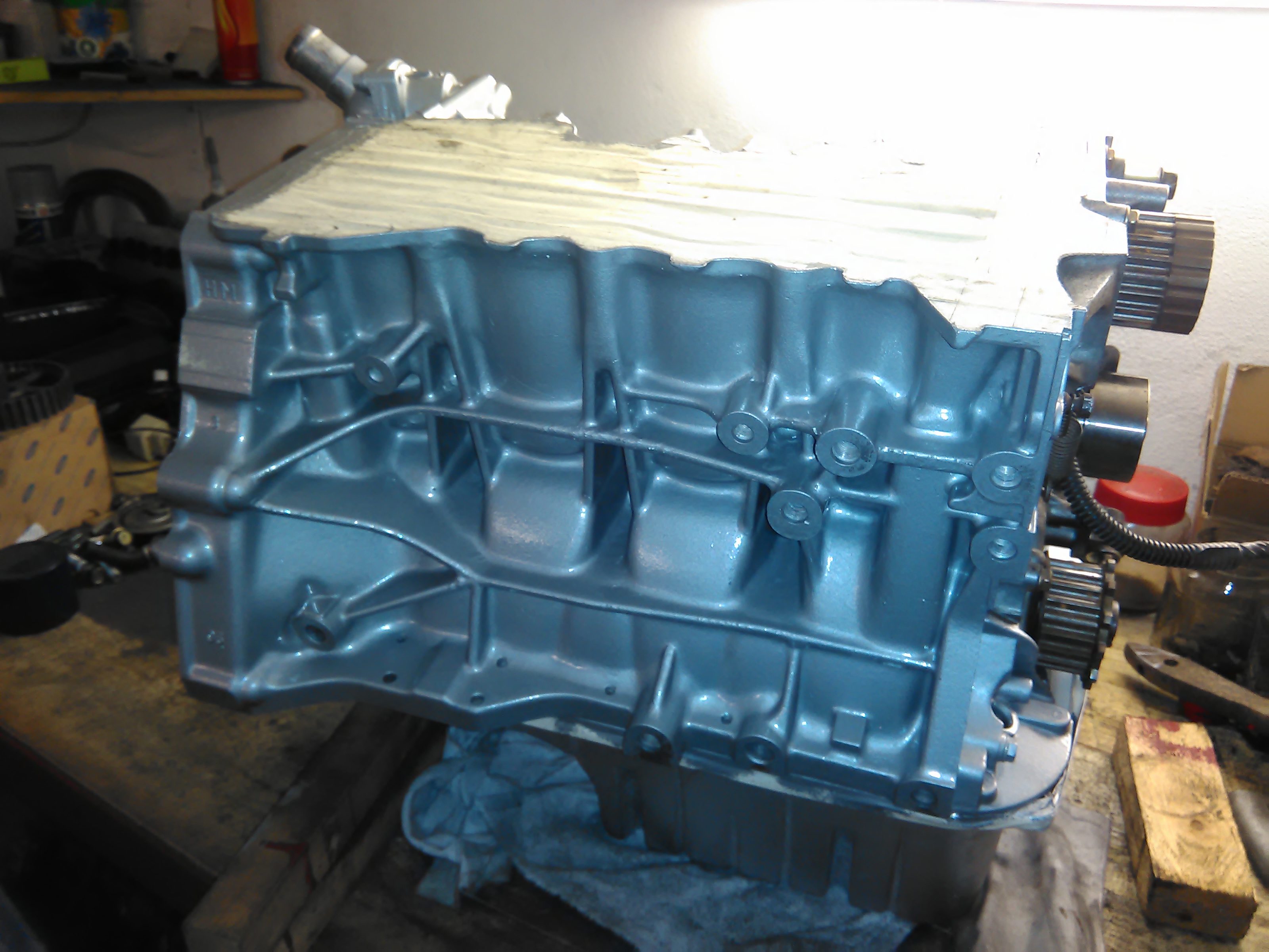

mates je teď offline  mates
PříspěvekZaslal: 3.10.2016 , 9:49   Citovat
Velmi šťastný ten porno příběh je tak na dva bany Velmi šťastný

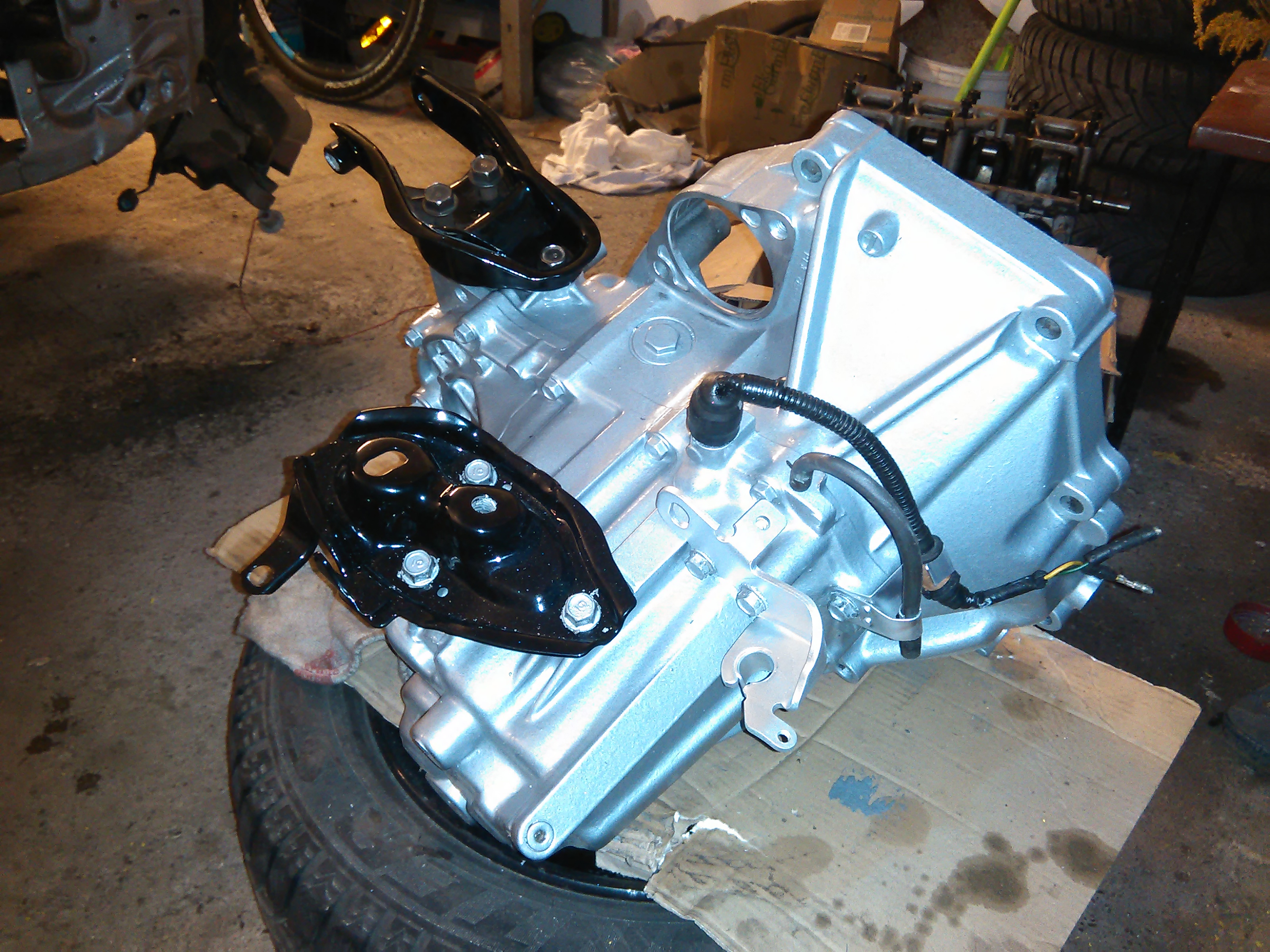

Co to je za barva na převodovce? Vypadá dobře je to dobrý
Příspěvky: 588 1991 Civic VT
PříspěvekZaslal: 3.10.2016 , 14:55   Citovat
mates napsal:
Na dva doživotní, po sobě jdoucí bany Velmi šťastný
Hej všechno šedé a stříbrné je alkyton, černé je komaxit Úsměv

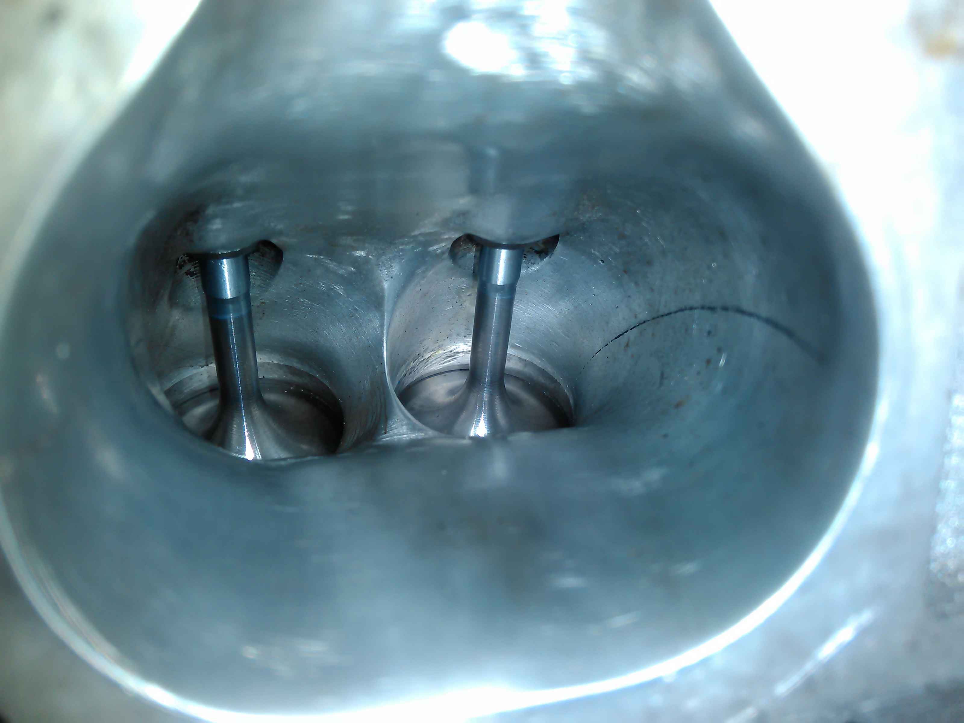

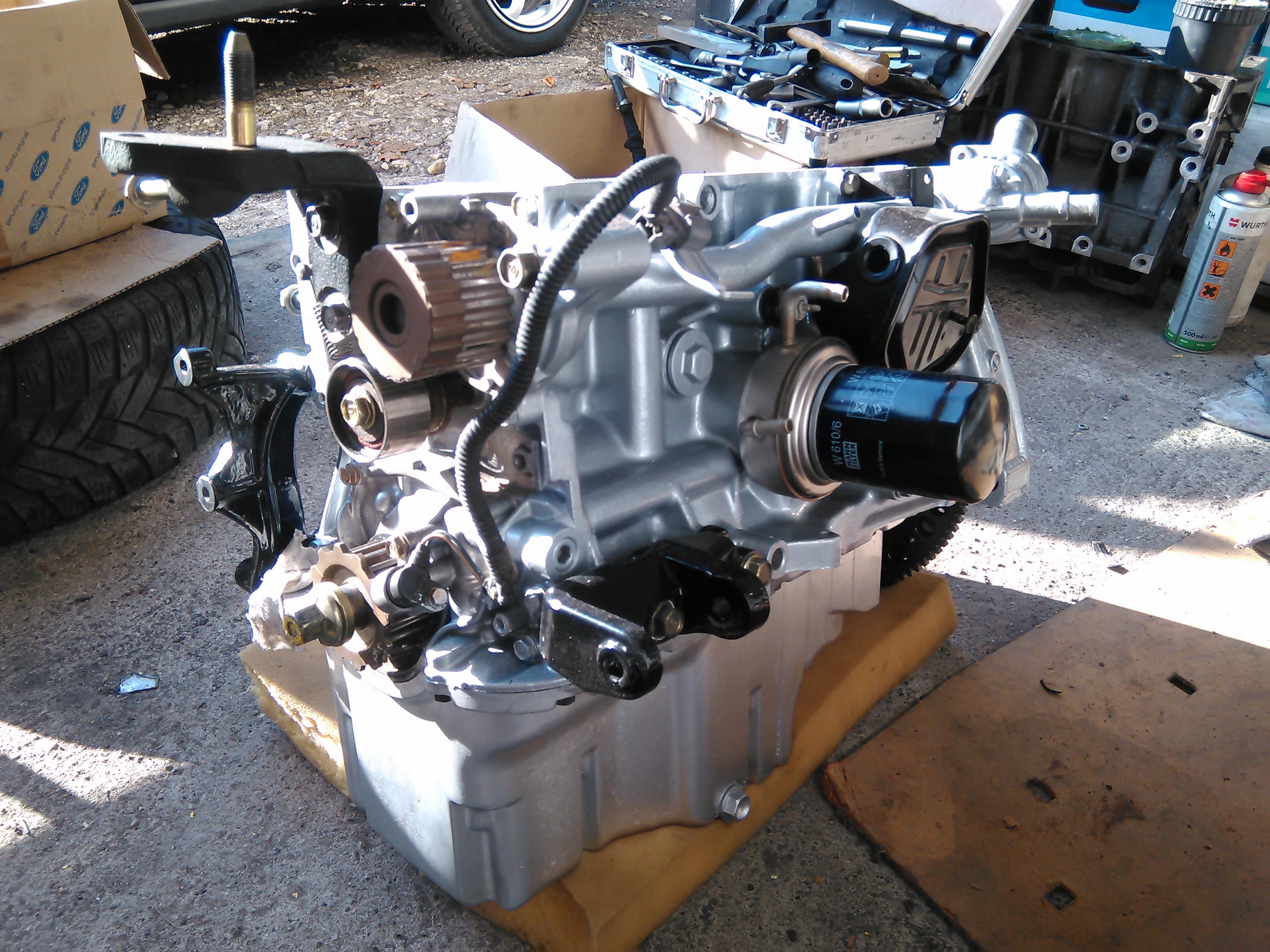

PříspěvekZaslal: 3.10.2016 , 20:49   Citovat
Krasavice už je taky doma Je to tam.
Z práce rovnou do garáže a hned jsem nahodil tvrdé pružinky Mrk
Ferrea ve spolupráci s Supertech šuk

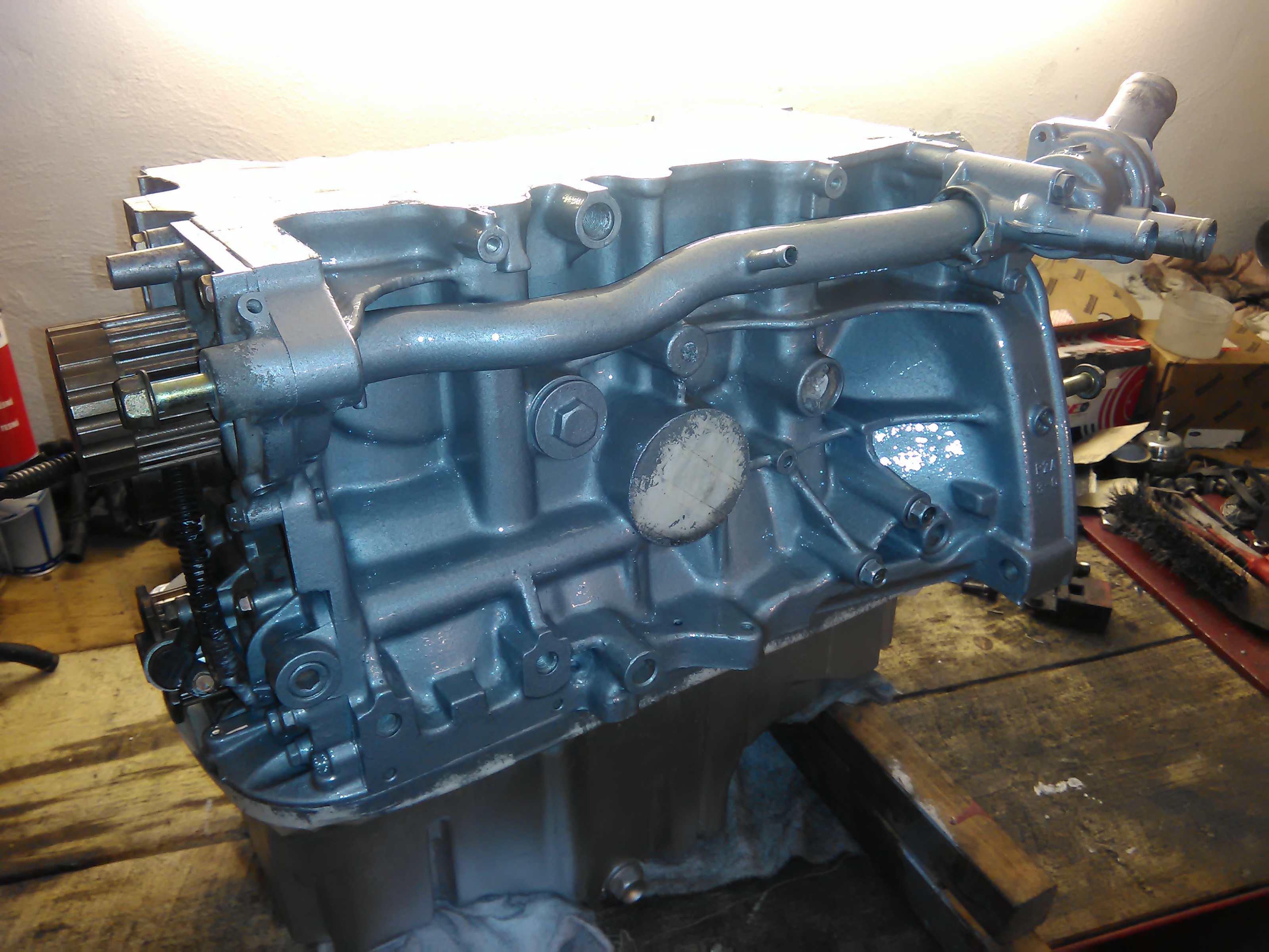

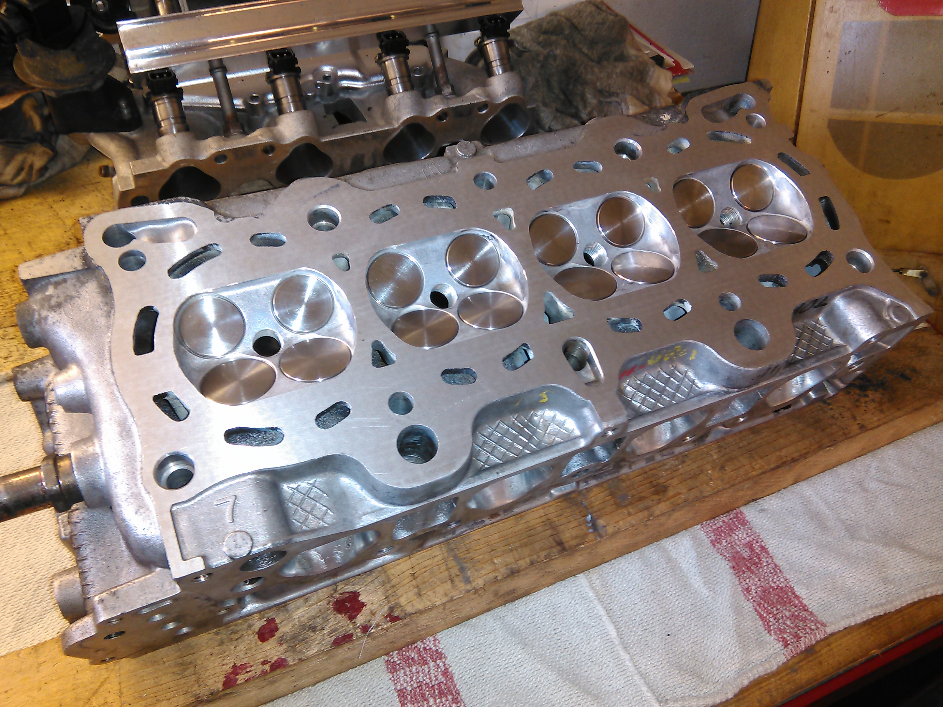

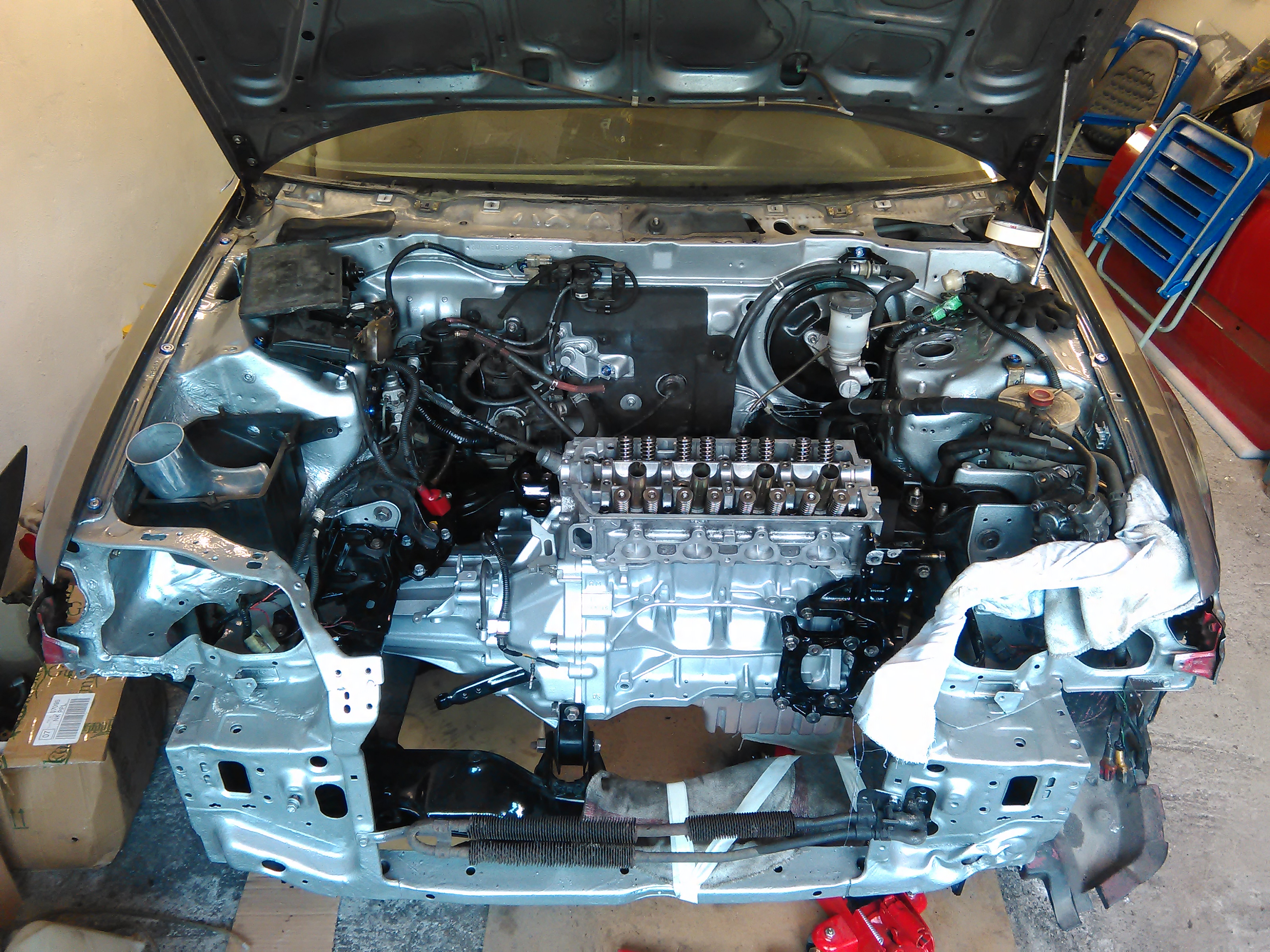

PříspěvekZaslal: 5.10.2016 , 22:35   Citovat

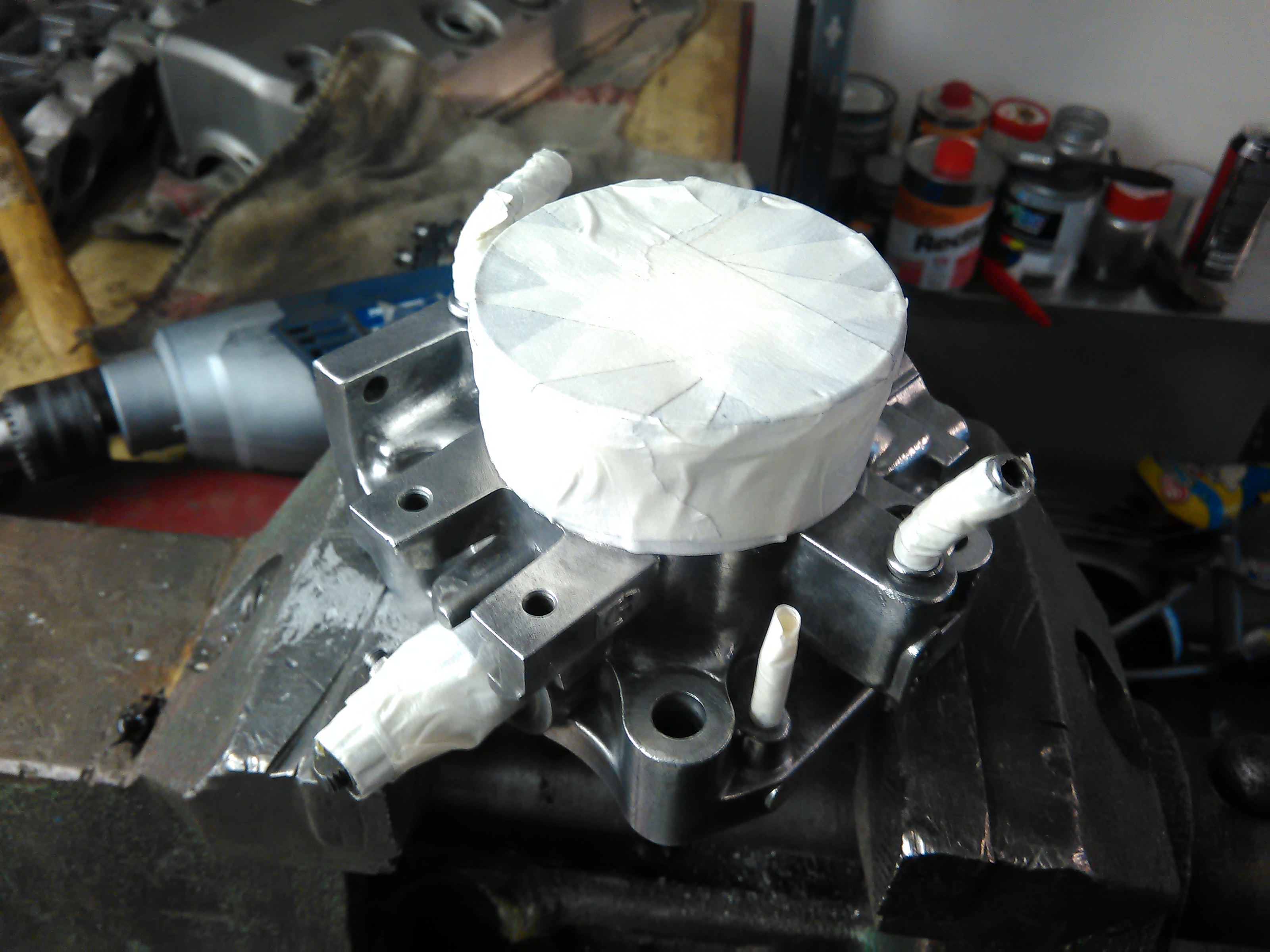

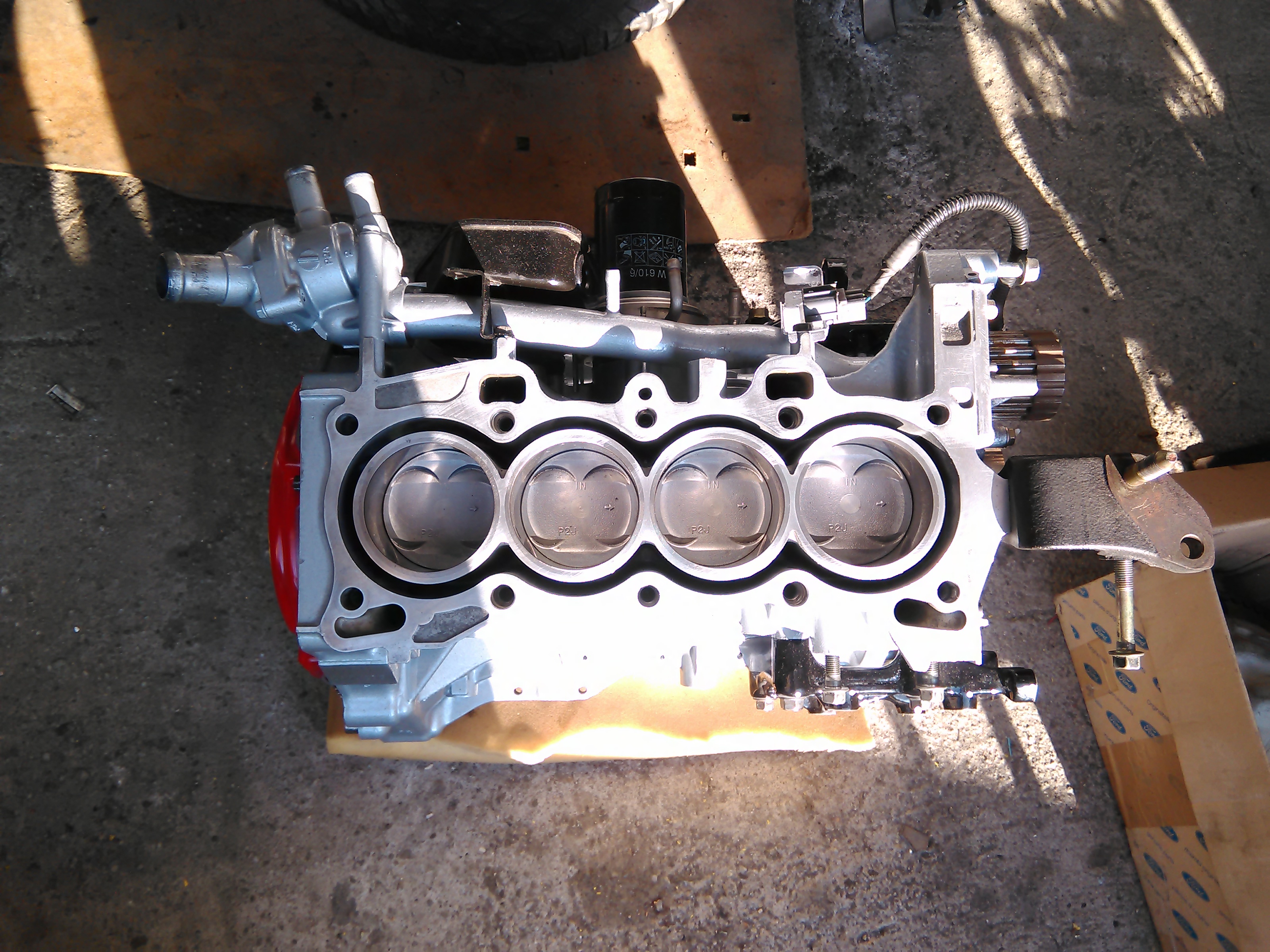

Dneska jsem stihl jen dočistit blok. Do garáže se dostanu až tak v půl sedmé večer. Snad zítra nanesu první vrstvu nátěru Tak to valím bulvy
IMG_20161005_205550.jpg, 2.11 MB
IMG_20161005_205653.jpg, 2 MB

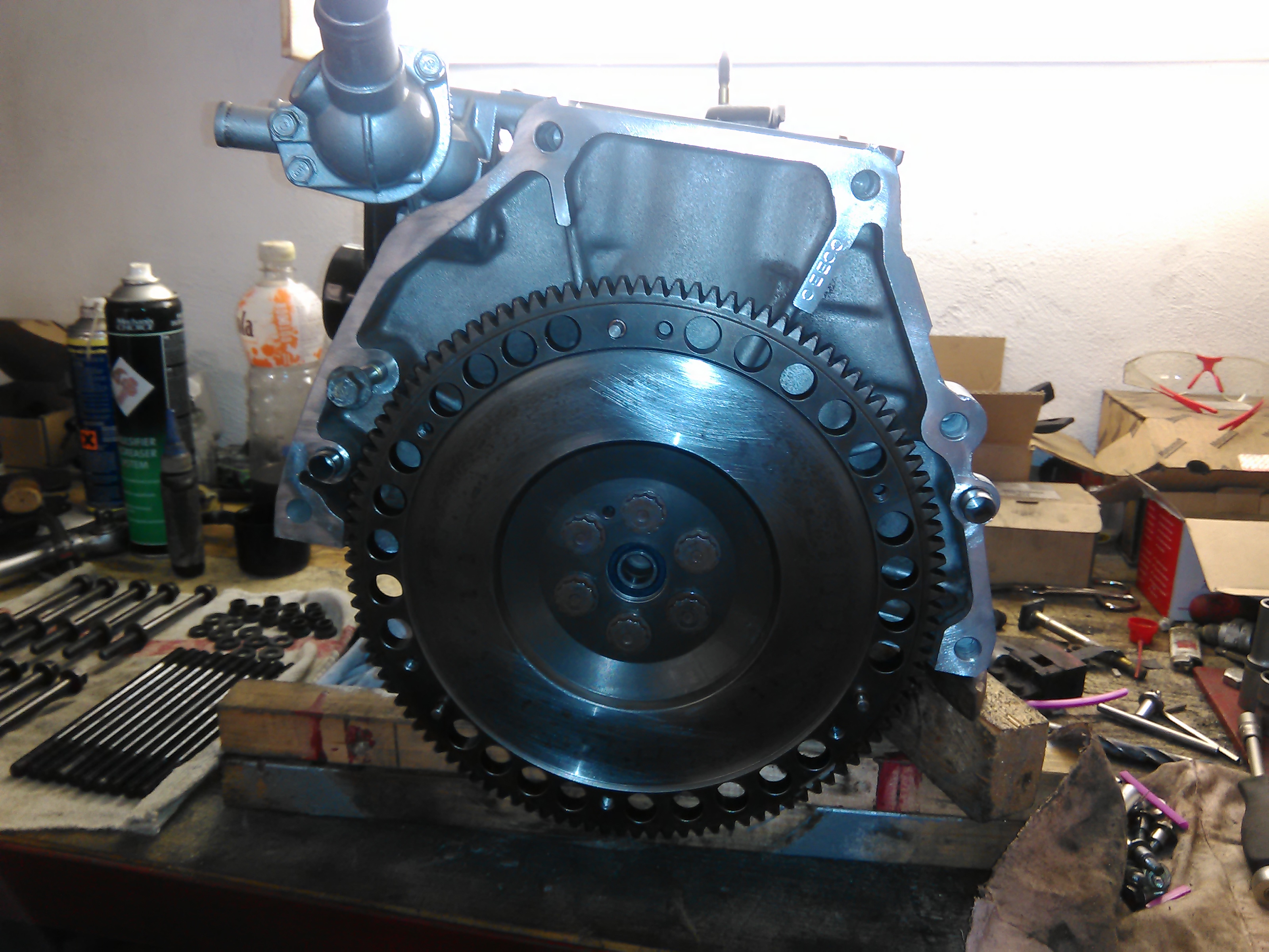

PříspěvekZaslal: 6.10.2016 , 21:50   Citovat
Odvrácená strana měsíce. Čili ta, kterou už nikdy nikdo neuvidí Úsměv
IMG_20161006_202129.jpg, 1.9 MB
IMG_20161006_202116.jpg, 1.34 MB
IMG_20161006_202143.jpg, 1.61 MB

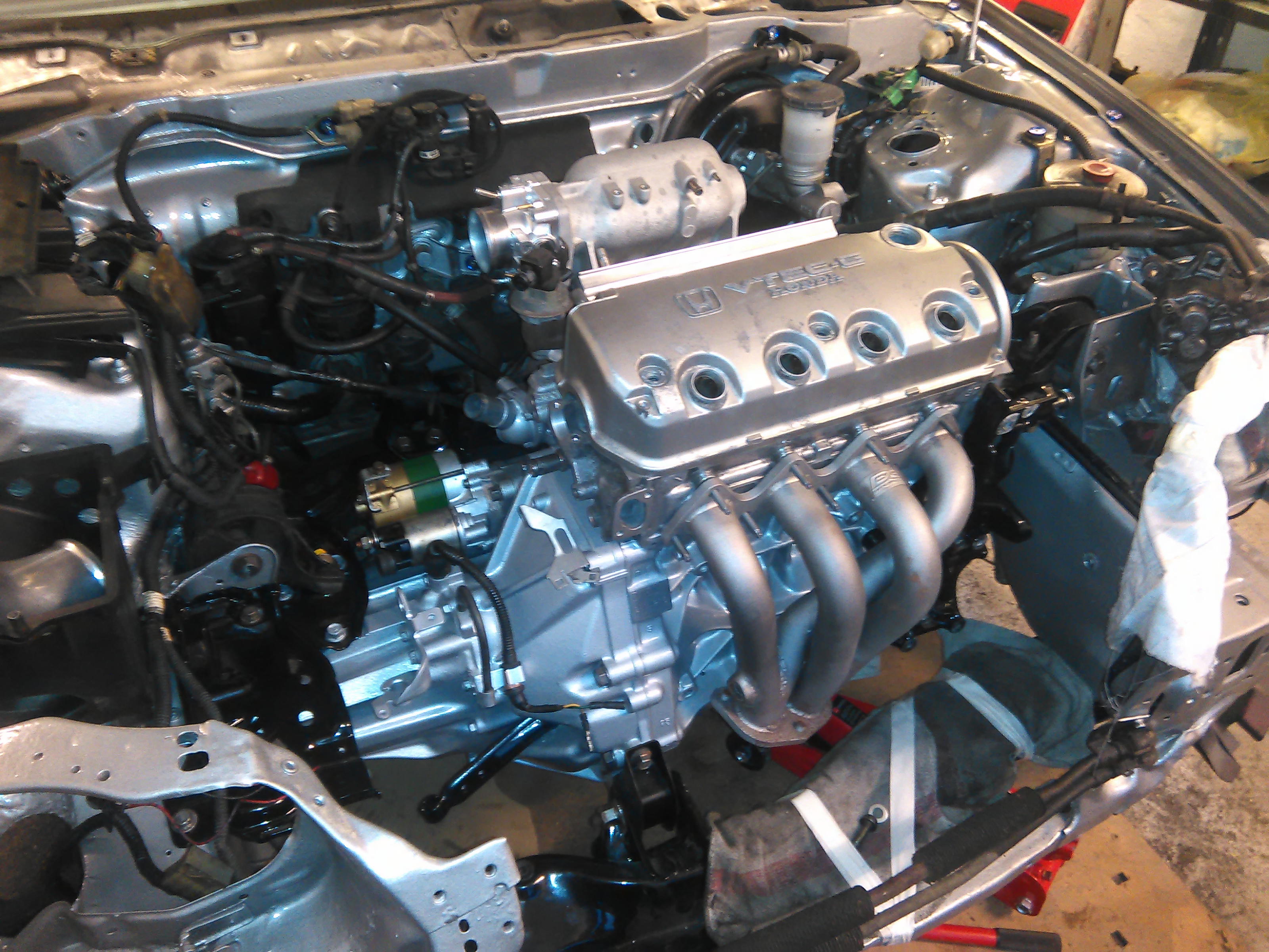

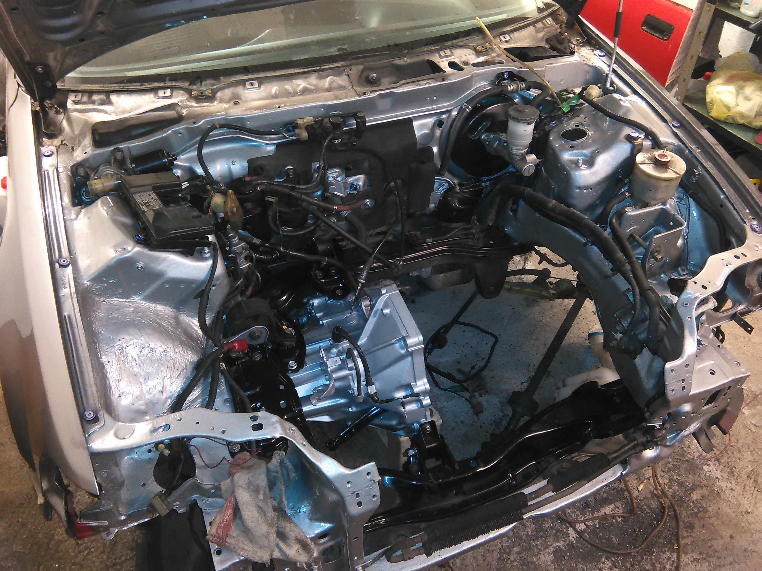

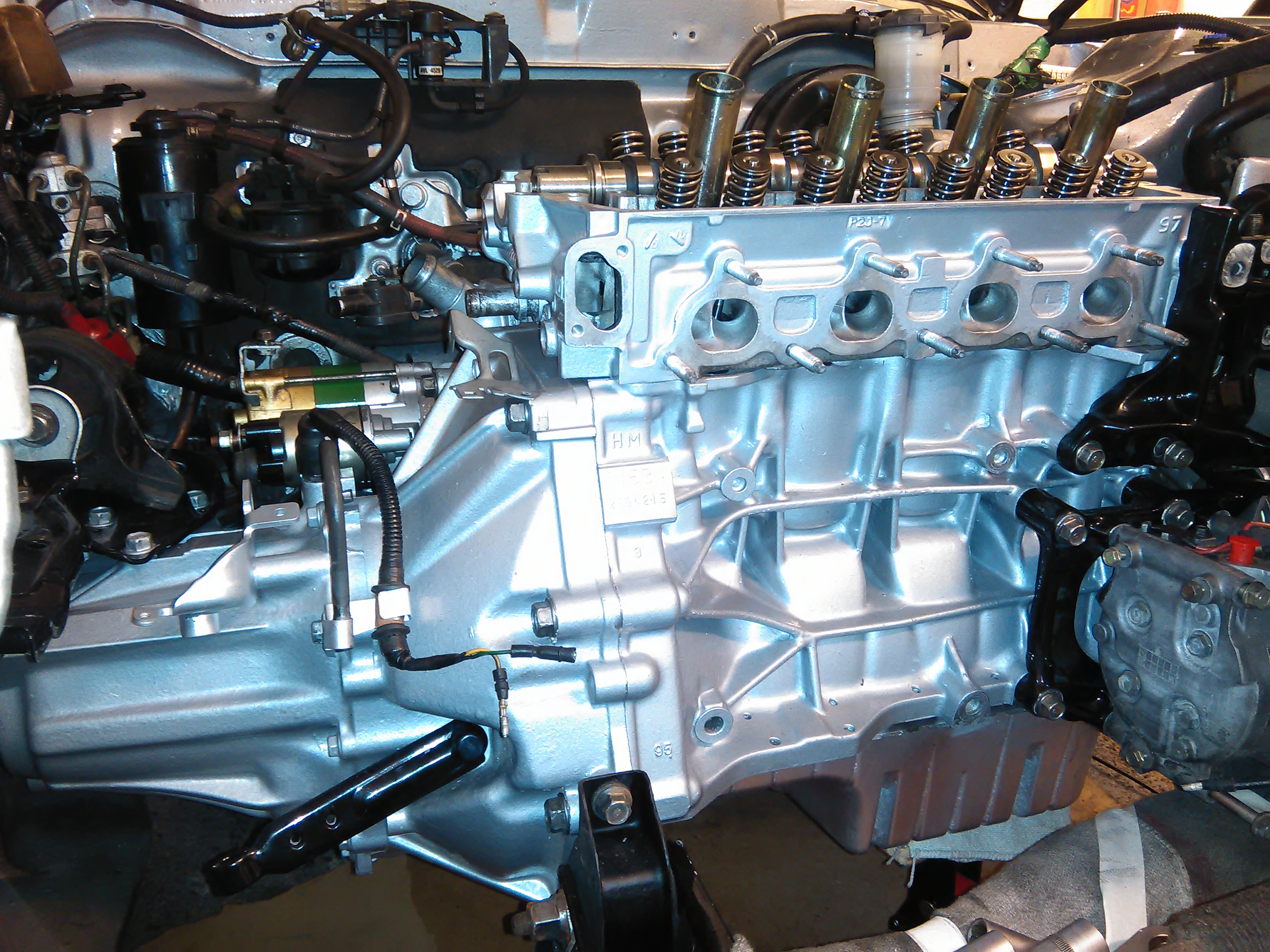

PříspěvekZaslal: 18.10.2016 , 22:53   Citovat
Blaf
IMG_20161011_194416.jpg, 1.65 MB
IMG_20161015_121523.jpg, 1.6 MB
IMG_20161015_131908.jpg, 1.66 MB
IMG_20161015_150731.jpg, 2.43 MB
IMG_20161015_151813.jpg, 2.07 MB
IMG_20161015_162631.jpg, 2.18 MB
IMG_20161015_173028.jpg, 2.74 MB
IMG_20161015_181147.jpg, 2.25 MB
IMG_20161015_182230.jpg, 2.02 MB
IMG_20161018_205316.jpg, 2.57 MB

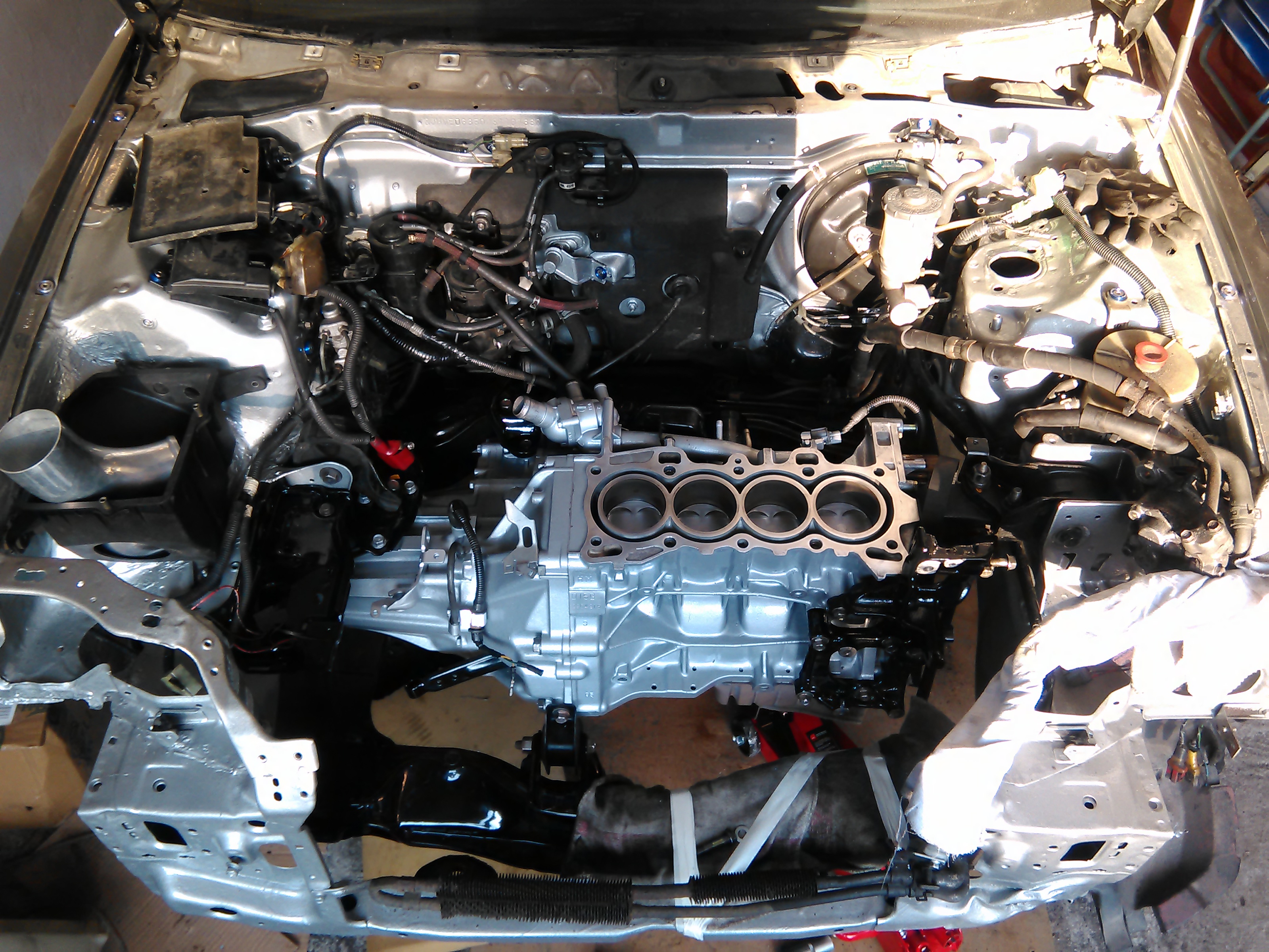

PříspěvekZaslal: 30.10.2016 , 22:37   Citovat
Nic moc. Je zima a není nálada. Velmi šťastný
A co hůř, není co zpříběhovat.
Už to skoro vypadá že to nejhorší a nejzdlouhavější mám za sebou.
Motor se vrodil zpět, nasadila se hlava, natřely a namontovaly se svody, vtec ventil, nastrojily se vahadla, čili už je potvrzeno že to opravdu bude ekonom že jsem si nedělal srandu. Nasadil jsem rozvody, ručně zalil olejem všechny kanály a motor se párkrát poprvé zatočil jako celek Úsměv
Pár fotek mám, ale není na nich nic zajímavého Úsměv
