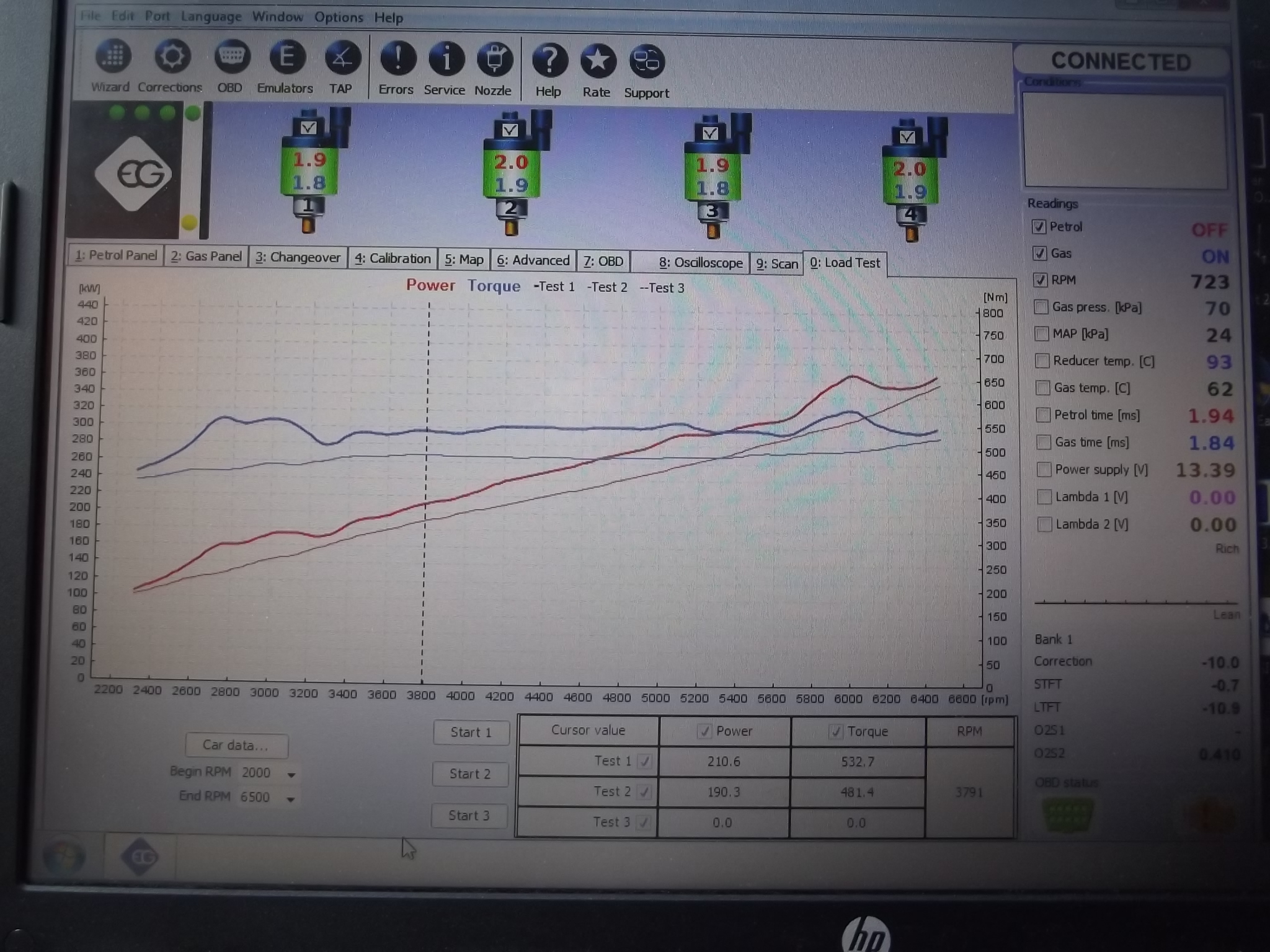

Peteraccord, kterému jsem dělal K24 v manuálu Liquidu uvádí spotřebu 9-10 litrů při normální jízdě.
Tohle byla poslední zpráva od něj:
Ahoj Jiriku.
Auto jazdi paradne. Pocitove zvysenie vykonu sa mi zda dokonca viac nez na Peugeote Úsměv. Dvakrat auto akurat sebou cuklo. Asi nasalo nejaku vzduchovu bublinu, ale paradoxne vtedy ked bolo v nadrzi dost paliva. Poslednych 150 km zase uplne bez problemov.
Uvádí výrazný nárůst výkonu proti benzínu, to jen pro skeptiky. Jinak u nás montujeme vstřiky Hana už v základní ceně.
Accord 2.4- tlustě plyn, tence benzín.JPG, 1.48 MB

Ten graf vypadá úplně zcestně Velmi šťastný nebo minimálně ty číselné údaje. Můžeš poslat info k tomu "Liquidu" - znamená to kapalné vstřikování LPG? Jaký výrobce? Díky.

Je to měřené v té plynové jednotce, jde spíš o tvar křivek, než o absolutní hodnoty, ty přesné samozřejmě nejsou.
Detaily jsou uvedeny o pár stran dřív, zkombinoval jsem jako první vstřik kapalné fáze s variátorem předstihu zážehu, díky nasávání velmi ochlazené směsi má motor toleranci k velkému zvýšení předstihu a tudíž dochází ke zlepšení termodynamické účinnosti. Tím se dá eliminovat nižší výhřevnost LPG proti benzínu.
Je tam čerpadlo, které vytváří tlak 7-9 Bar a speciální vstřikovače Vialle, které to vstřikují do sacích kanálů.
Přebytečný plyn se vrací zpět do nádrže, kde v případě vzniku bublin opět zkapalní.
Jinak ale ten TAP advencer (variátor) jde namontovat i k běžnému LPG systému. V případě provozu na CNG je to nezbytné, v případě LPG volitelná varianta. Výsledek je u každého motoru trochu jiný, někde je to velmi markantní změna, jinde to znát tolik není.
Výhody to má tři: 1.vyšší výkon a jeho průběh 2. nižší spotřeba paliva díky využítí vyššího ROZ LPG
3. chladnější výfukové plyny v okamžiku otevření výf. ventilu (směs má víc času vyhořet)
ani jeden parametr nemohu určit přesně - o kolik atd... to nikdo přesně ještě nezkoumal, ale mám to na obou svých autech a je to znát dost výrazně. Montoval jsem to zatím asi do deseti aut, z toho do dvou Hond.
