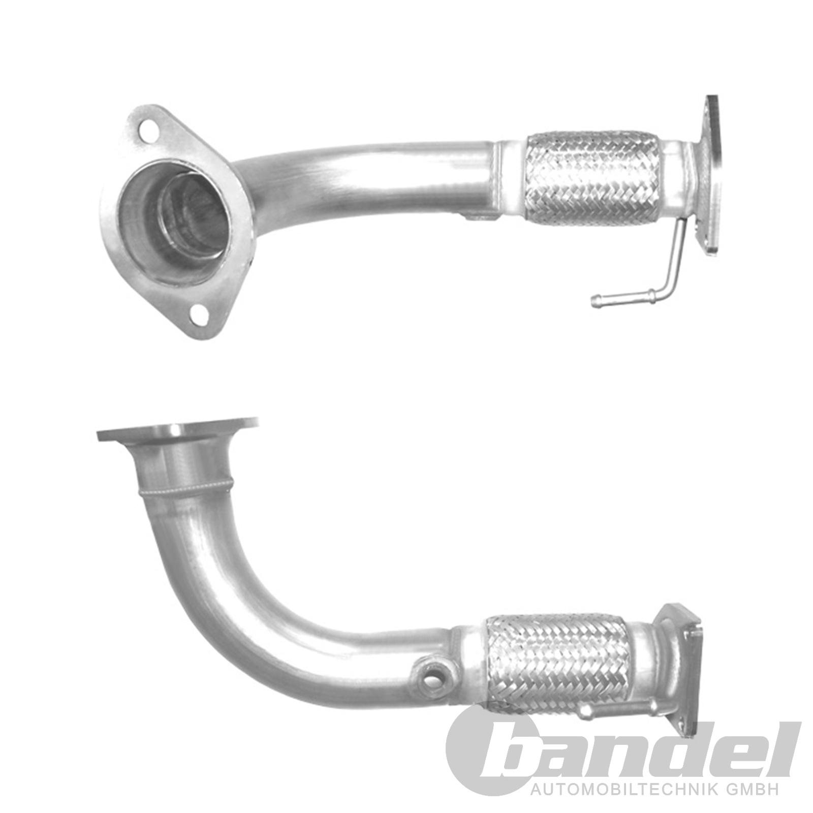

Měnil někdo vlnovec na výfuku? můj už to má za sebou.Kdo Vám to dělal a cca za kolik? jaký koupit? nebo jsem koukal že se dá v německu sehnat celý díl, stejný jako originál za cca 3000kč zase co to bude za kvalitu??
Zrovna mám ten "roh" nebo jak to nazvat v kufru a zítra nebo pozítří proběhne výměna za toto.
Před časem jsem taky na fóru hledal, ale moc kloudná odpověď nebyla. Tak zkusím sám. Jinak někdo psal, že bral 60x140, ale s interlock systémem jsem takovou délku nenašel. Na autě to vypadá taky na 140mm svár-svár, tak snad ta 150ka vejde...

Pak dej echo.Taky to planuju už asi 2mes. a nemám koupený vlnovec. Původní je 140,takže nový by byl delší jen o 1cm....zajímá mě jak to vyjde.Těsnění mezi svody a mezi kat mám.Počítám,že to budu muset sundat a upravit mimo auto.

Já mam dirku na koncovém tlumiči výfuku. Jednou to mechoš zavařil s tím, že to stejně nejspíše dlouho nevydrží. Najel jsem asi 10.000 km (1/4 roku) a už je to tu zase... Nevím, jestli se dá vyměnit samostatně, někde jsem tu četl, že jediná šance je vyměnit komplet celý výfuk... Mechoš říkal, že by tam samotný koncový díl kdyžtak nějak naohýbal Cooo??? Tak to koukám! No další položka do seznamu...
