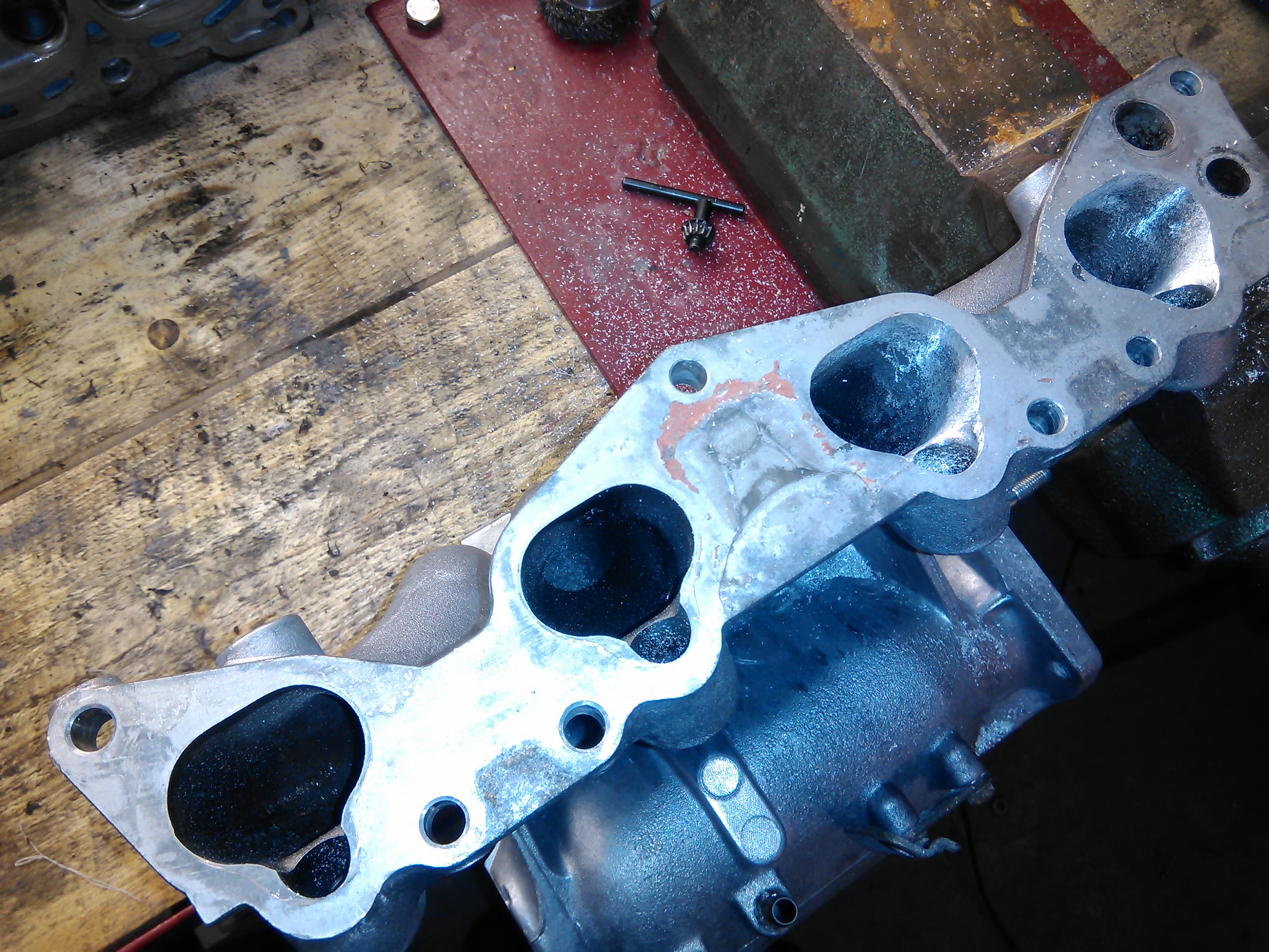

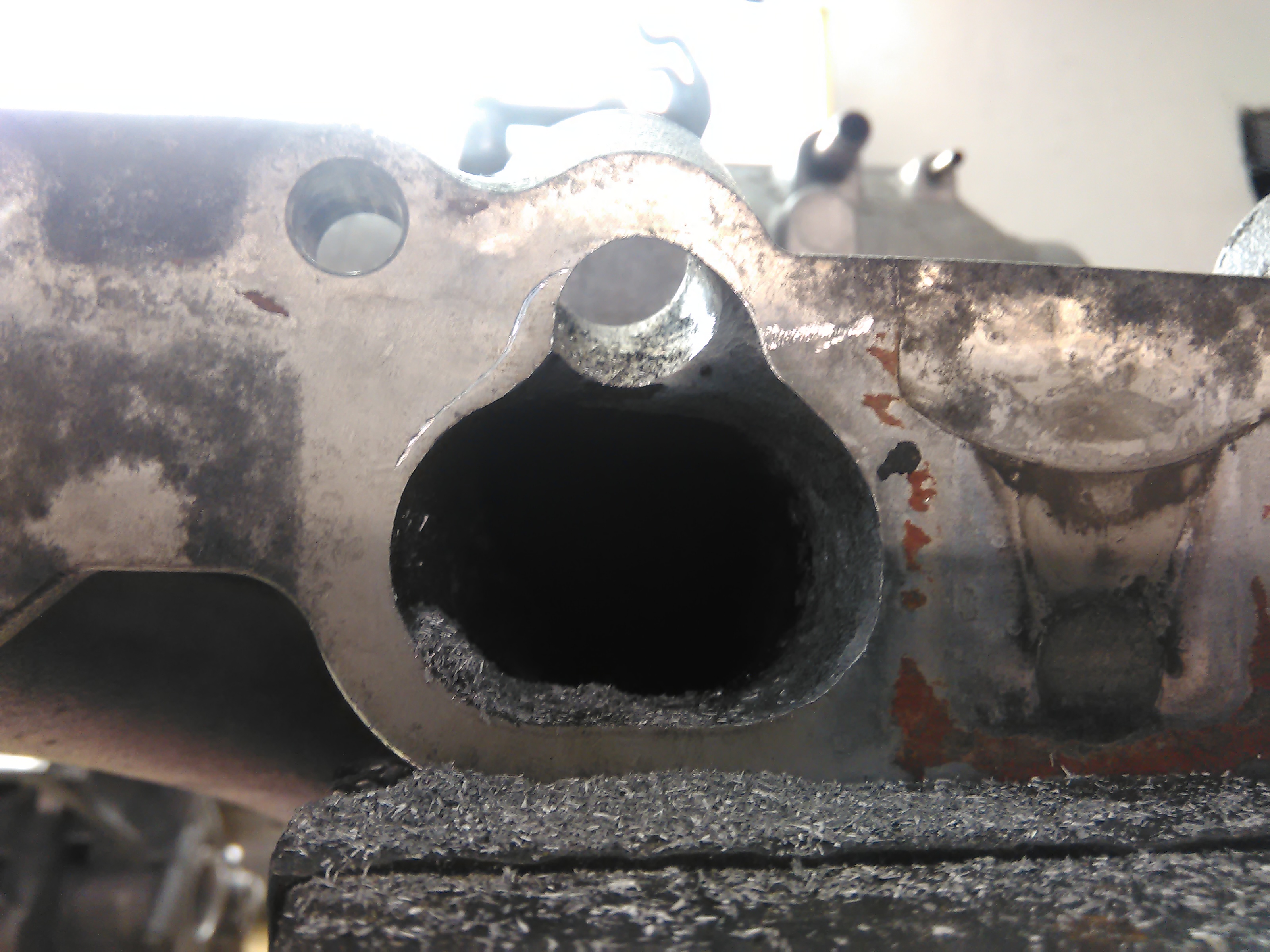

PříspěvekZaslal: 4.8.2016 , 19:34   Citovat

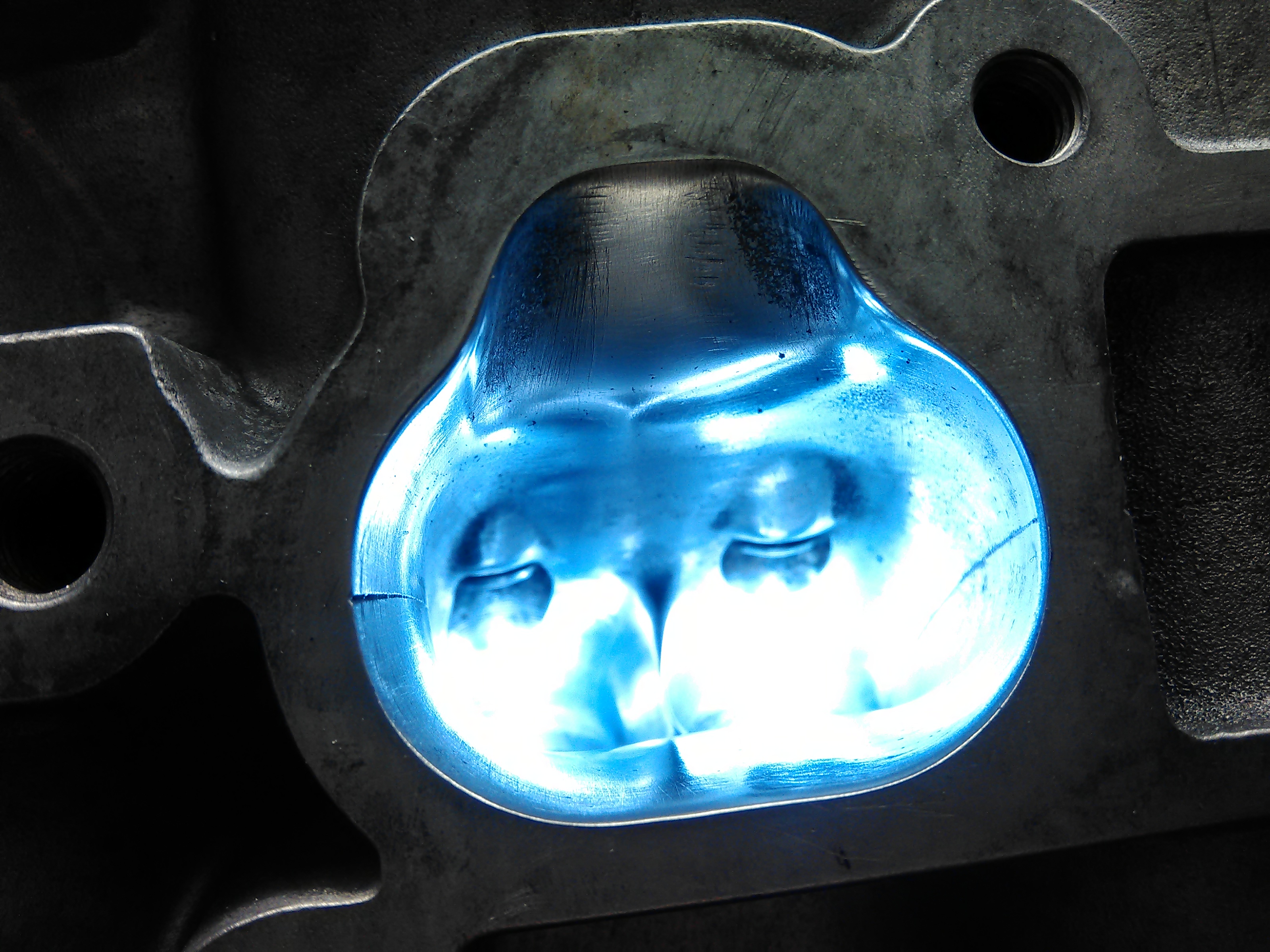

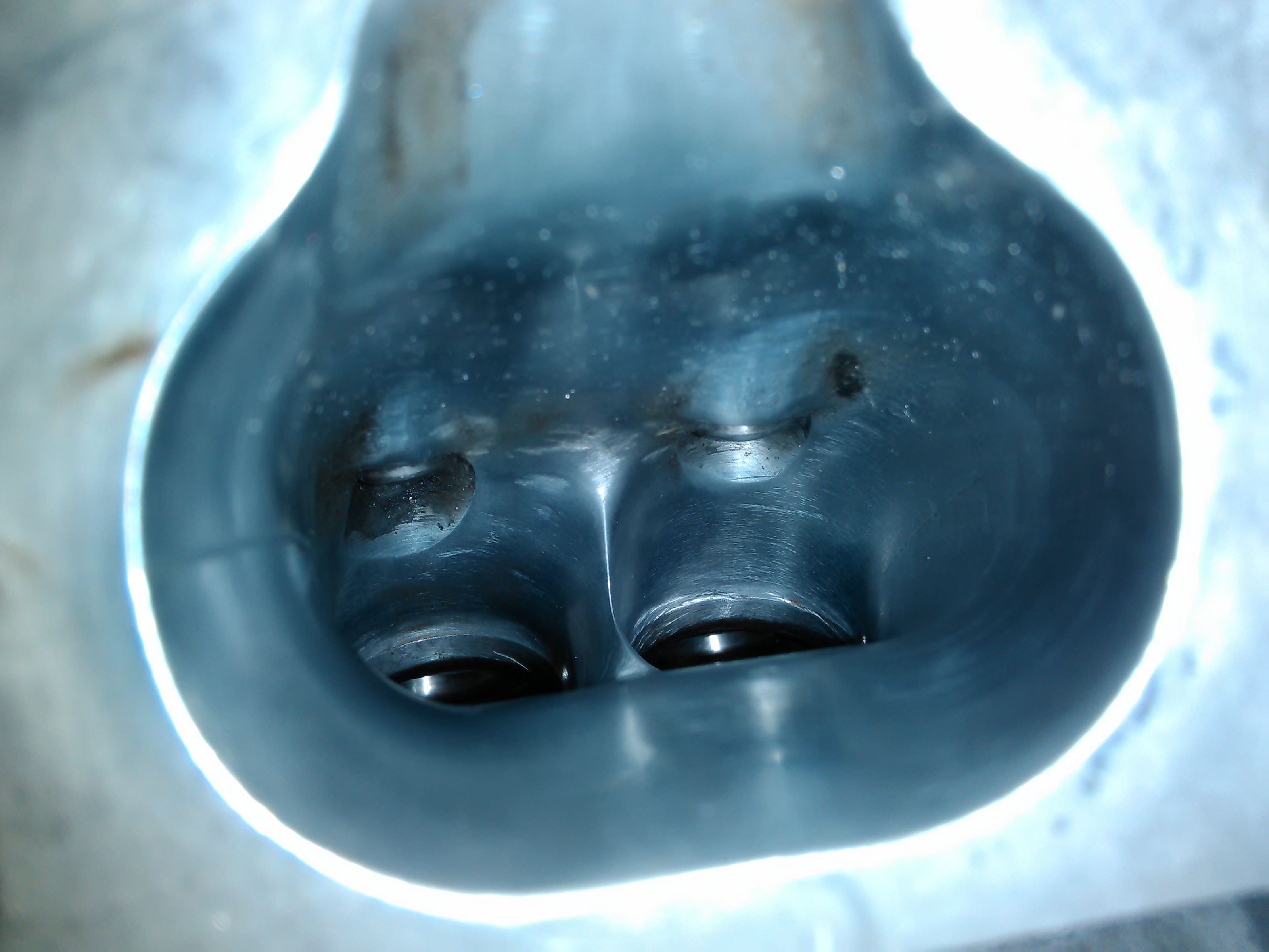

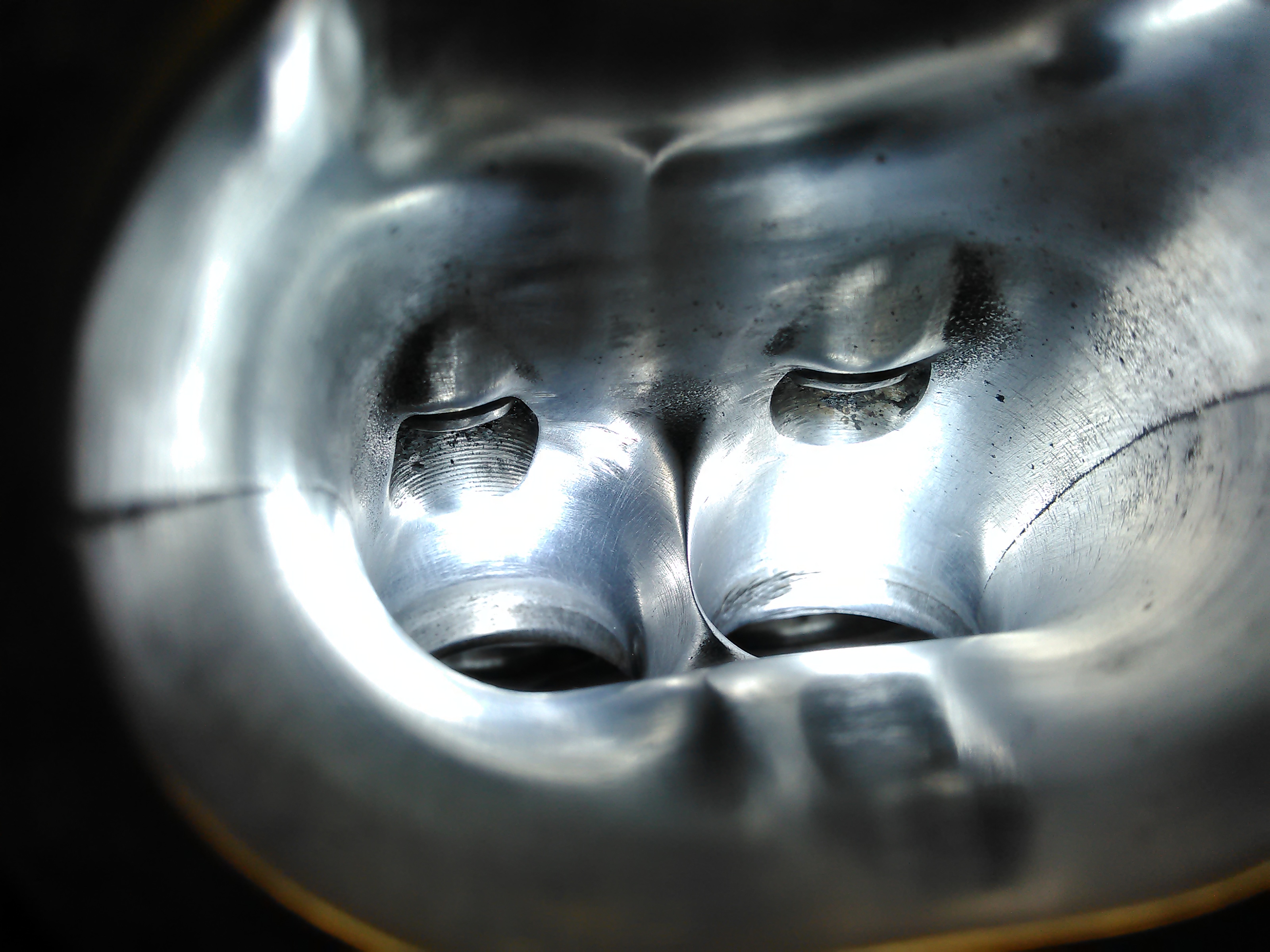

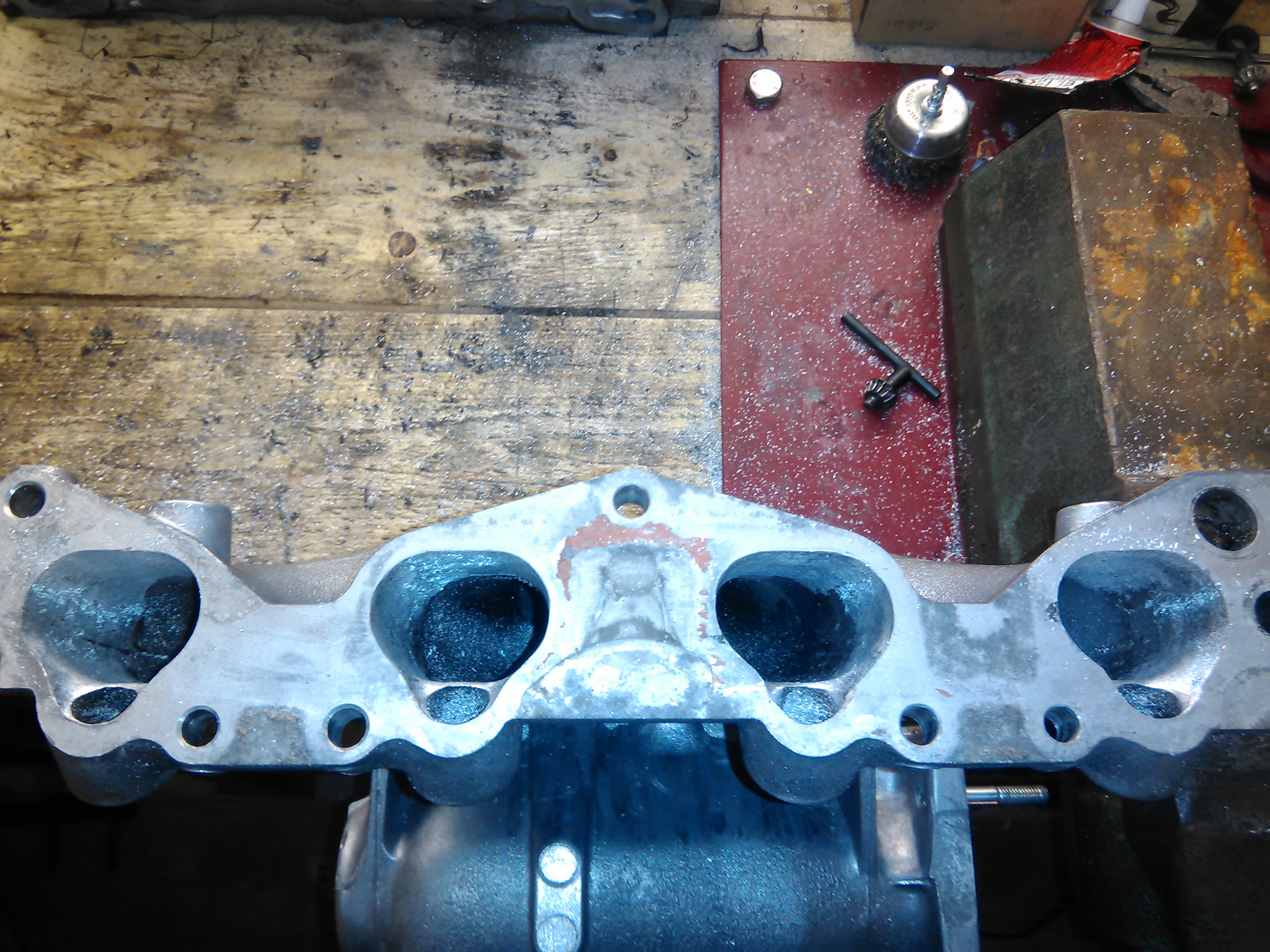

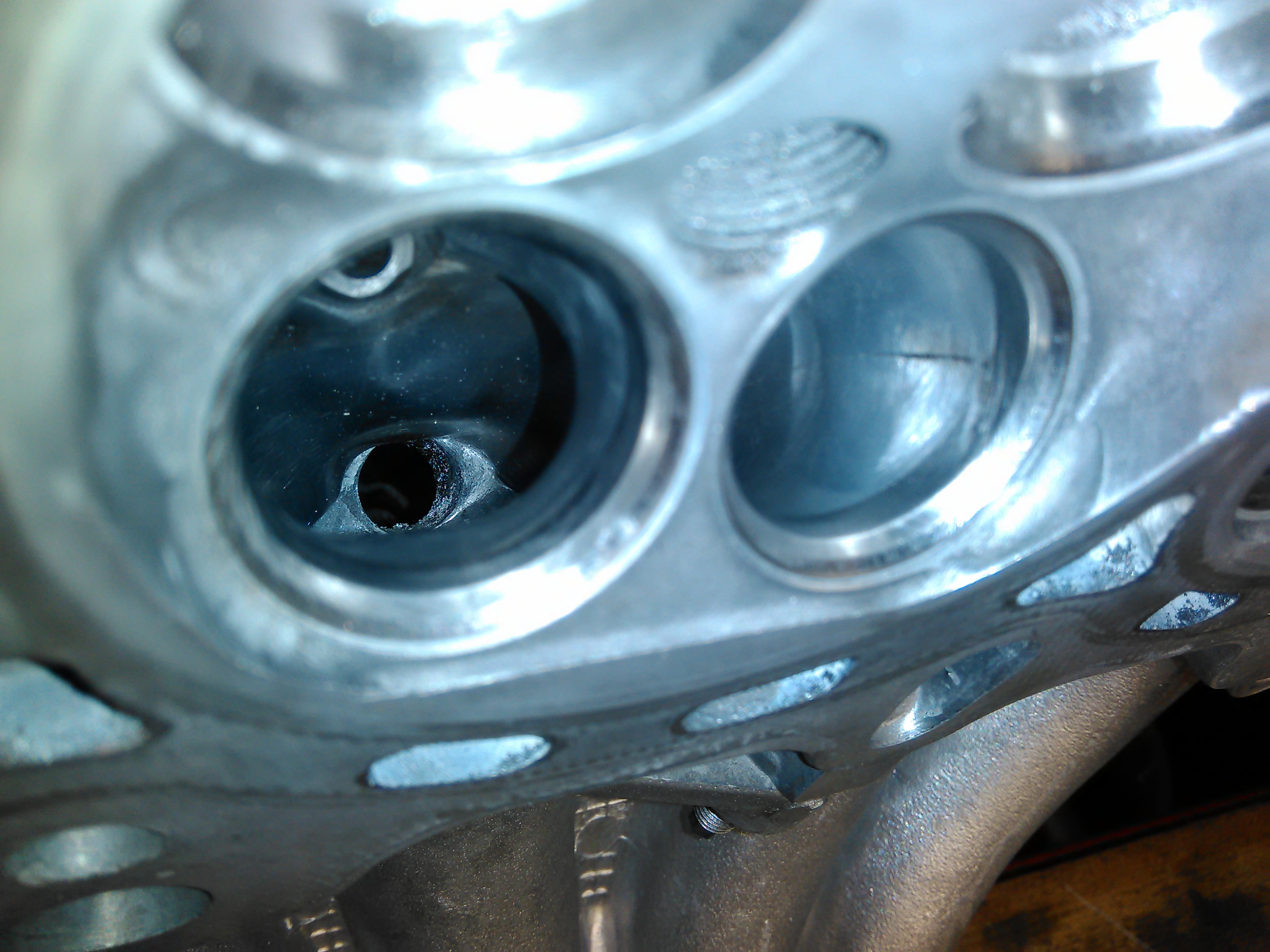

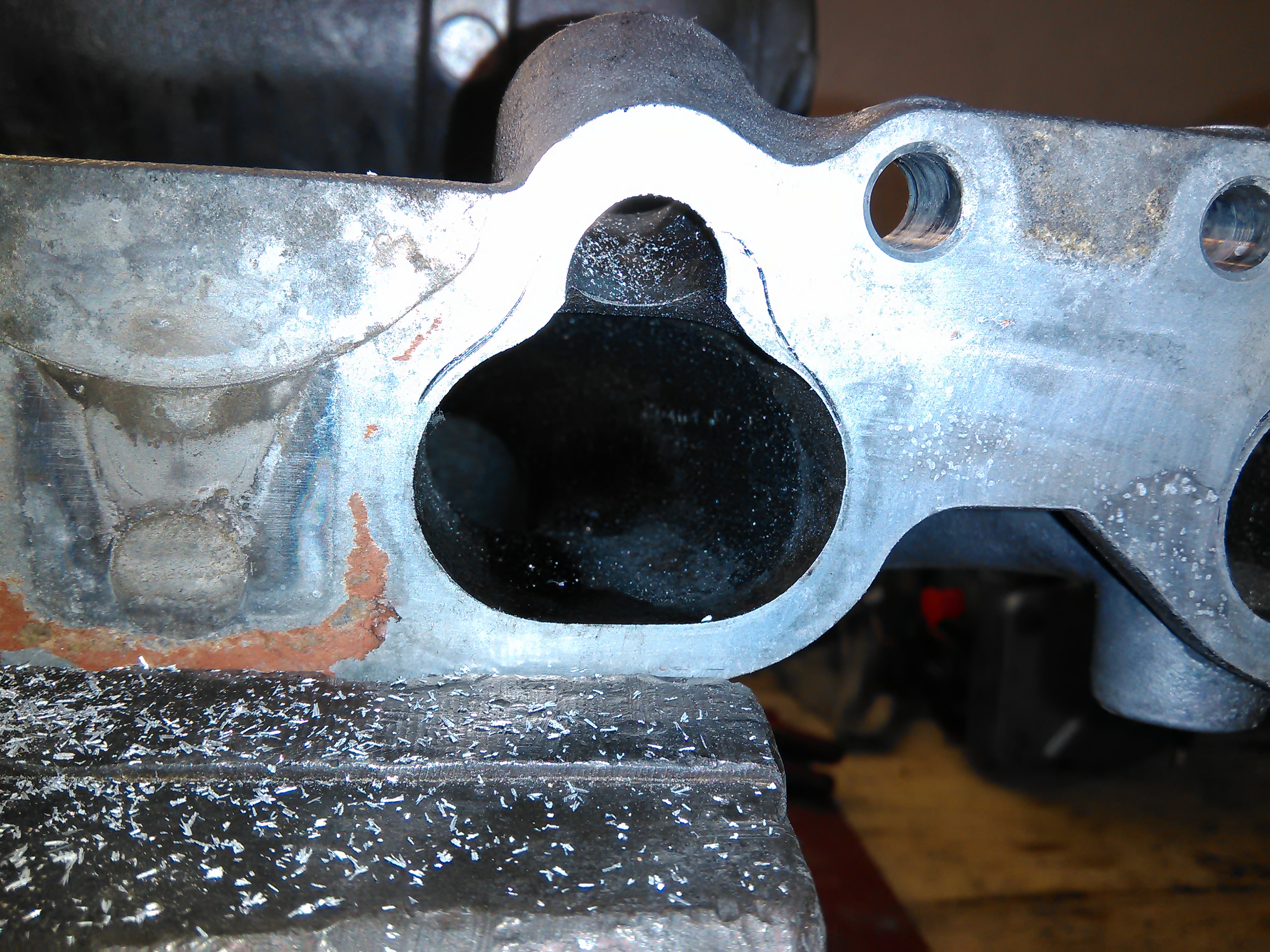

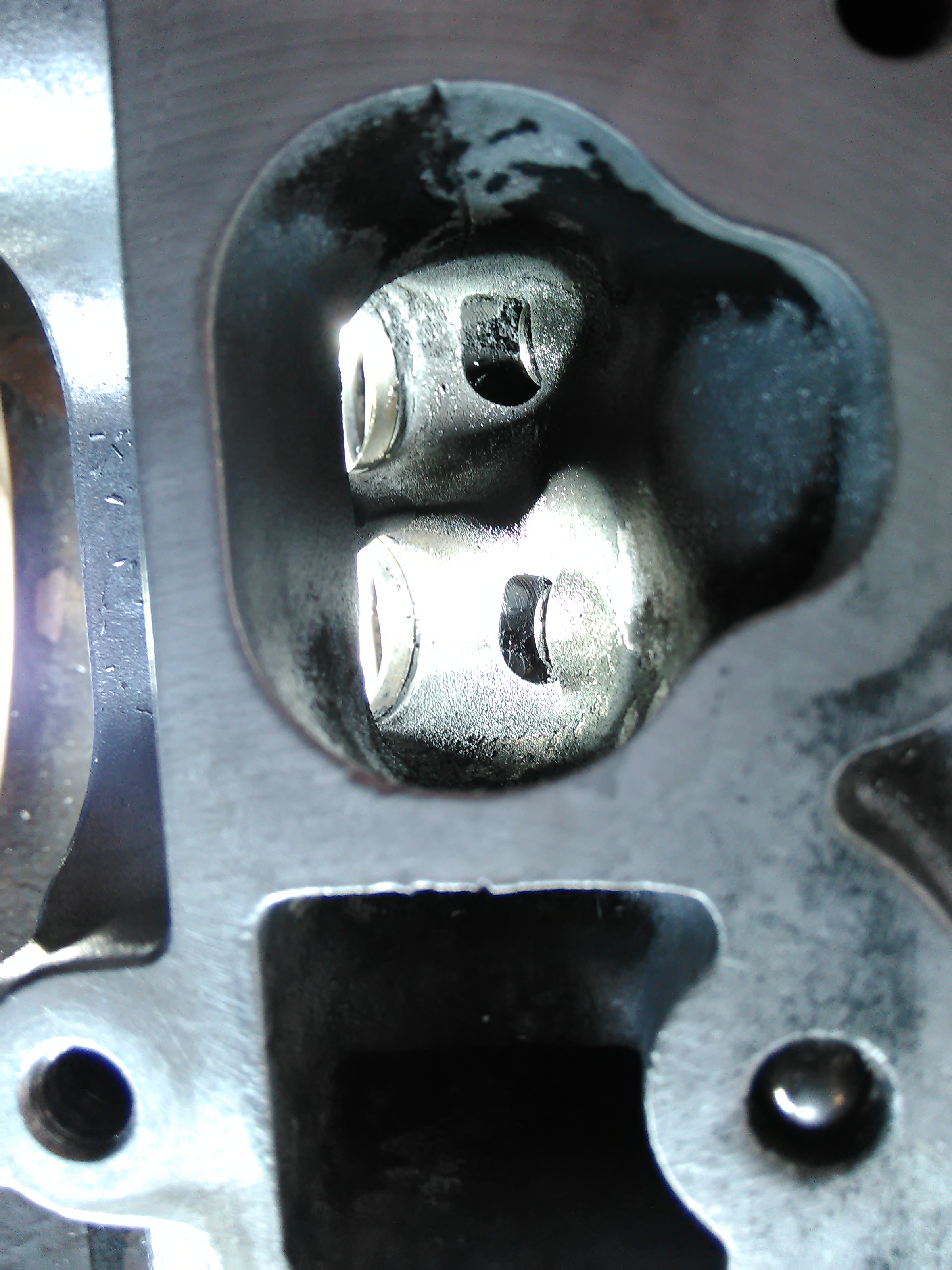

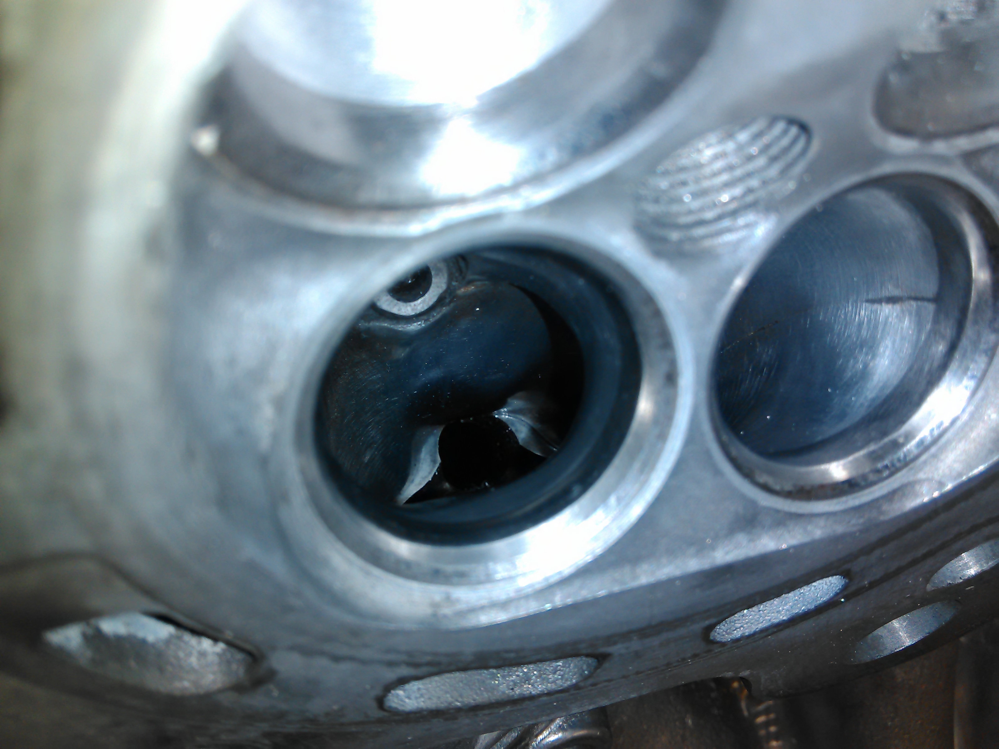

Už jsem si asi 20x říkal, že už ty kanály takhle stačí. A vždycky když kolem té hlavy projdu tak se u ni minimálně na hodinu zastavím Velmi šťastný
Ale teď už to asi fakt kašlu. Na ekonoma jsou až moc dobré HaHaaa
(jo vím že by měl být povrch (po nových studiích) spíš hrubý, drsný, apod. ale takhle se to kdysi dělalo a mě se to tak víc líbí Hihi )

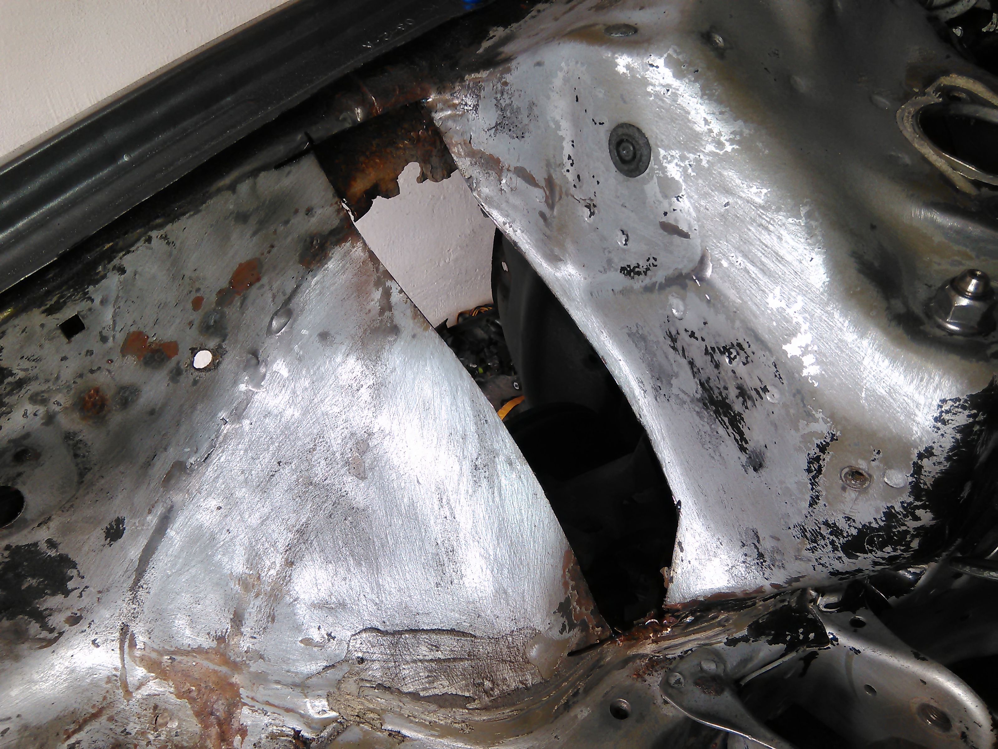

PříspěvekZaslal: 6.8.2016 , 16:01   Citovat

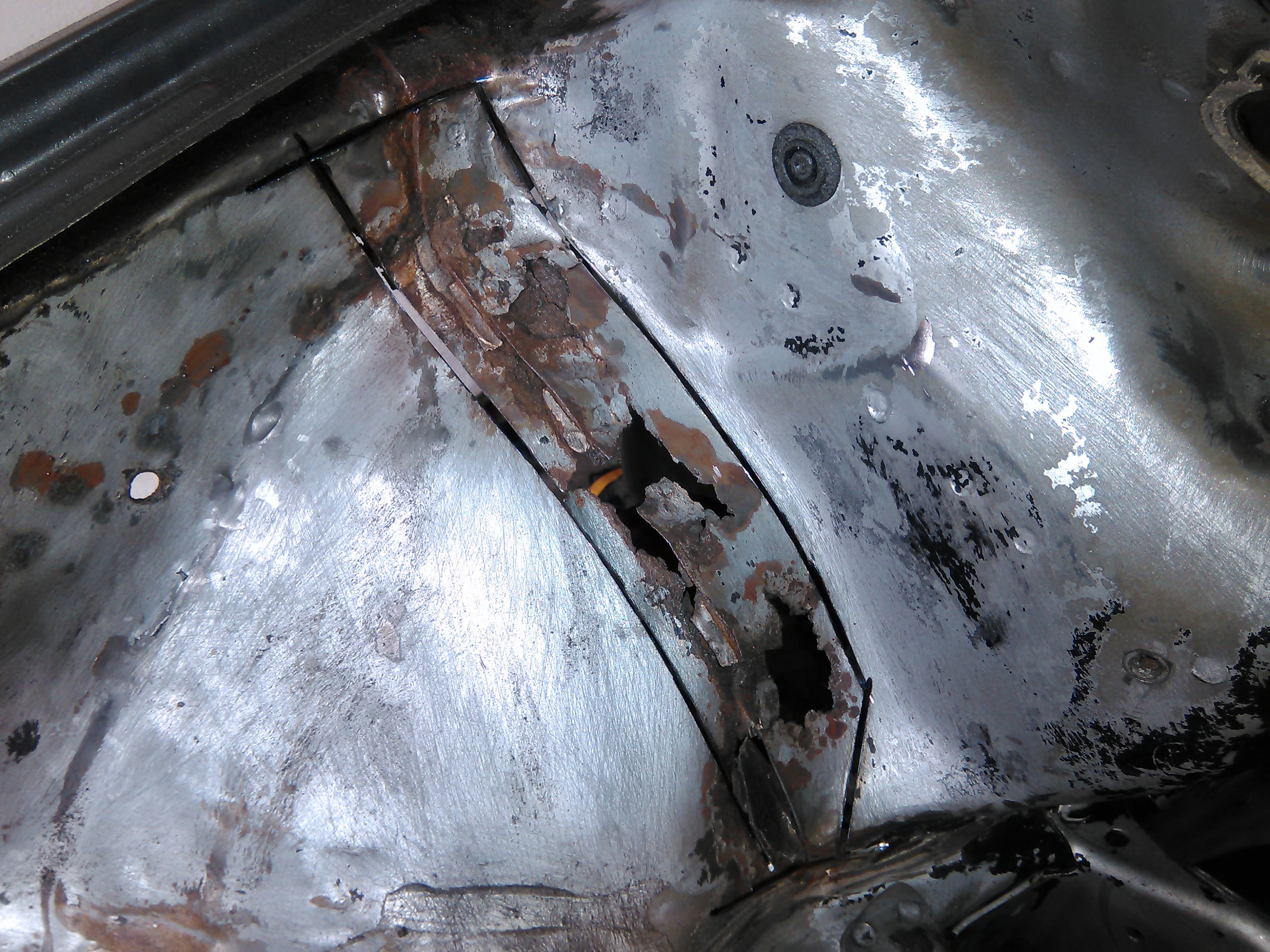

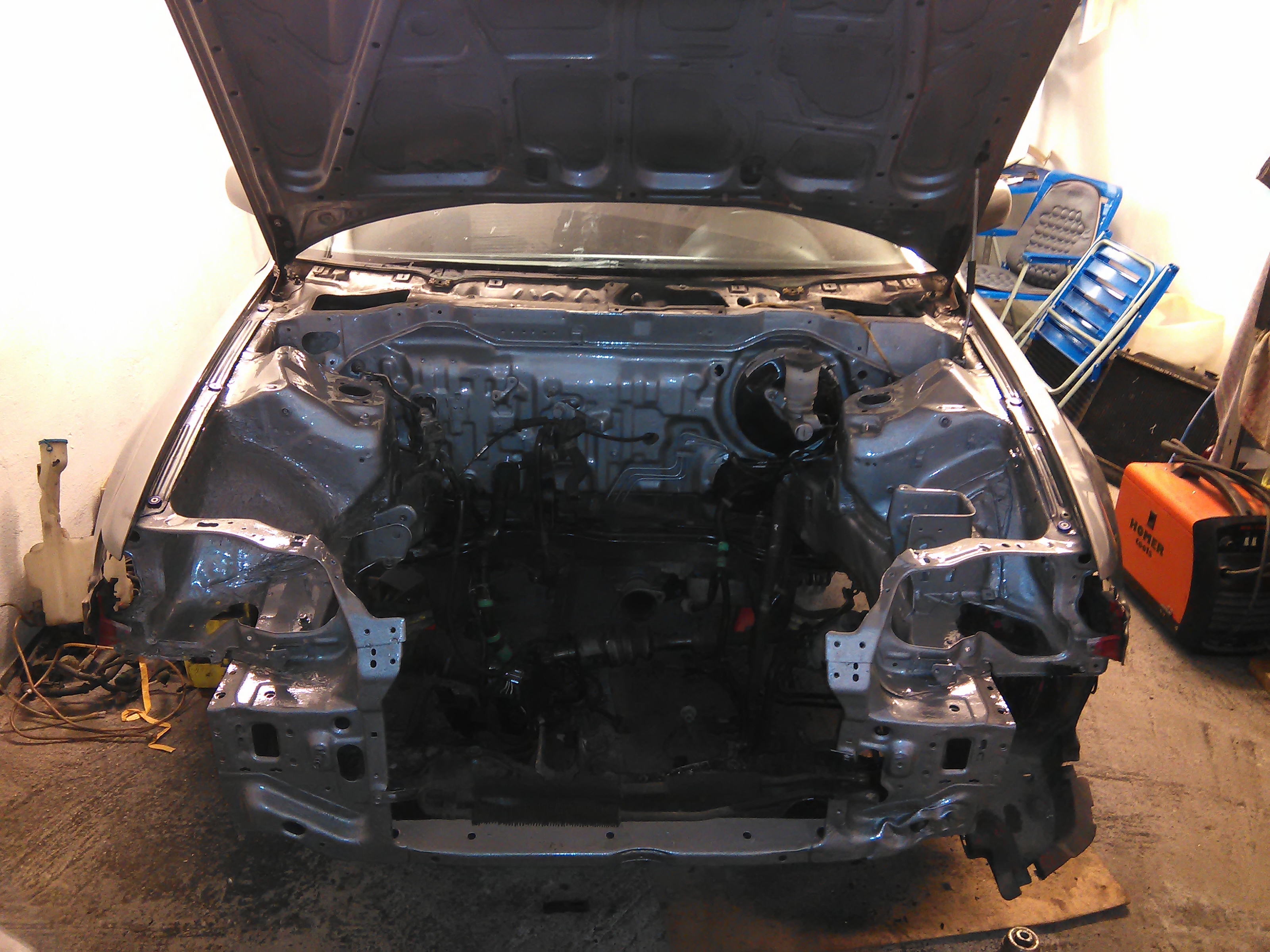

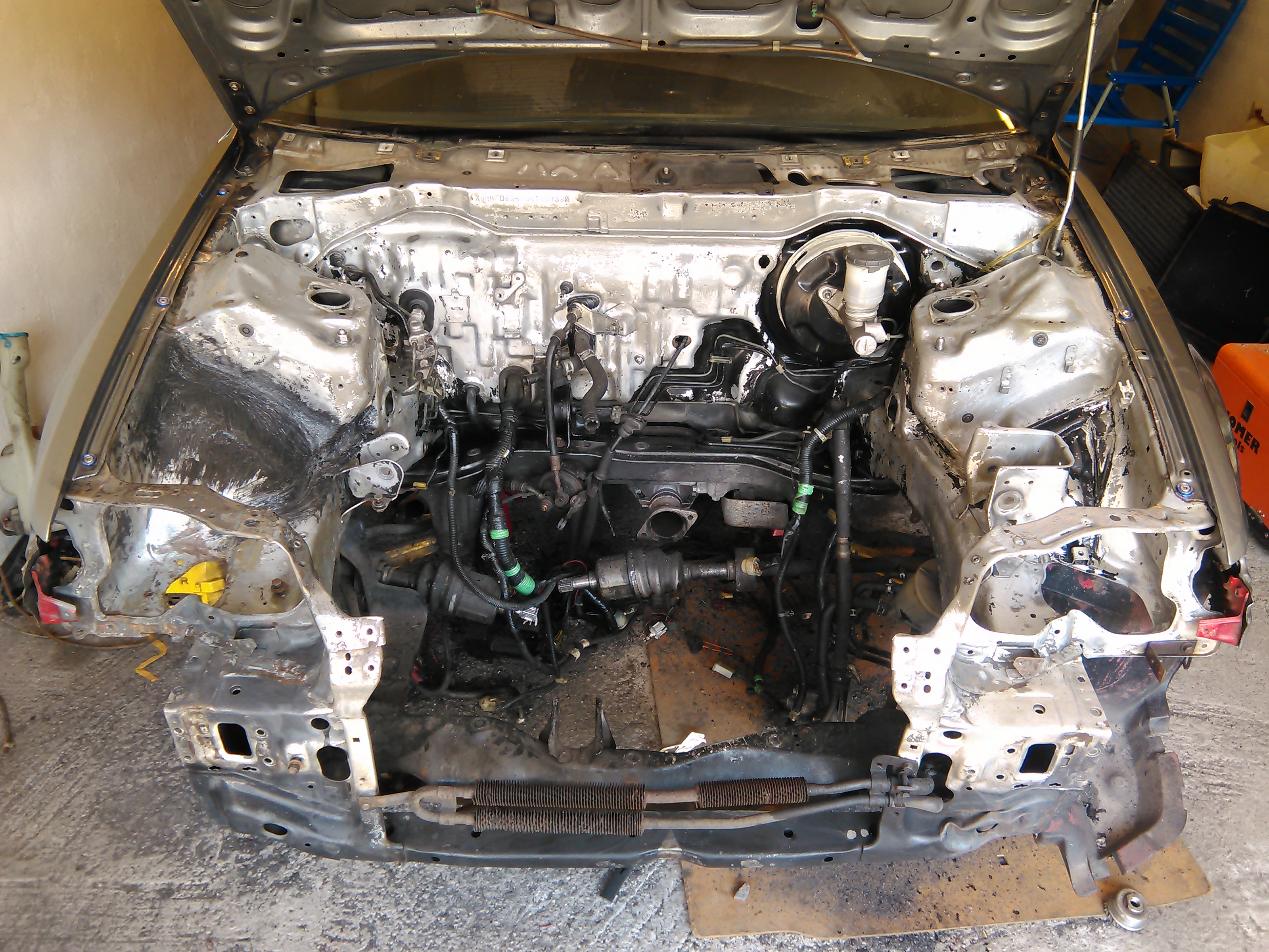

Dnes je na pořadu dne zbavit se tohoto. Tady pomůže jedině radikální řez
IMG_20160806_145238.jpg, 2.7 MB
Příspěvky: 10246 1989 Civic
PříspěvekZaslal: 6.8.2016 , 21:39   Citovat

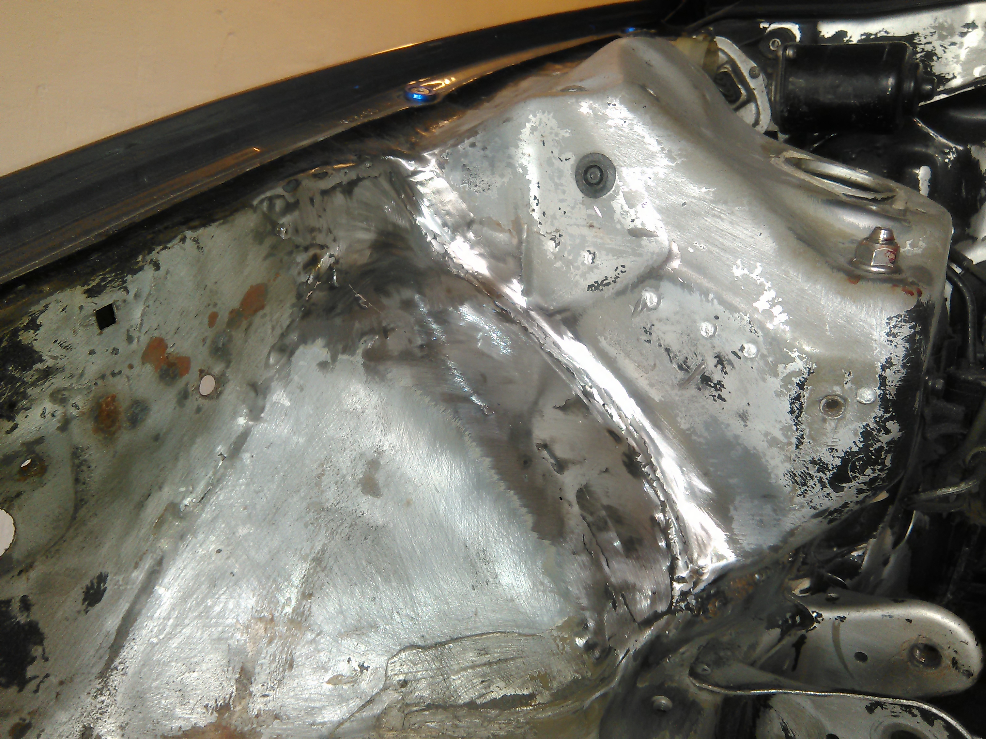

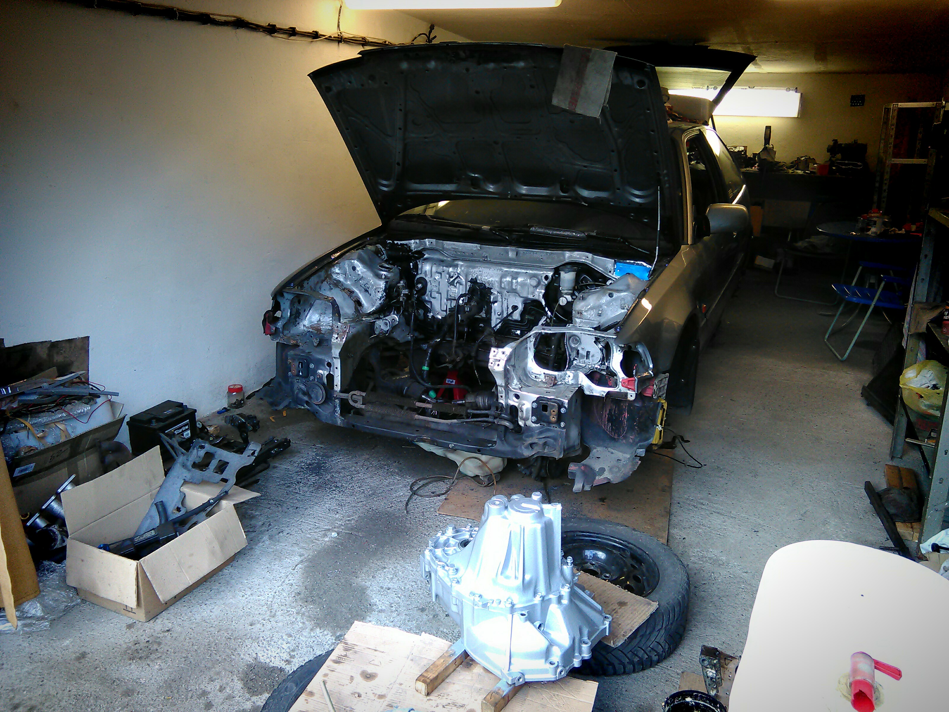

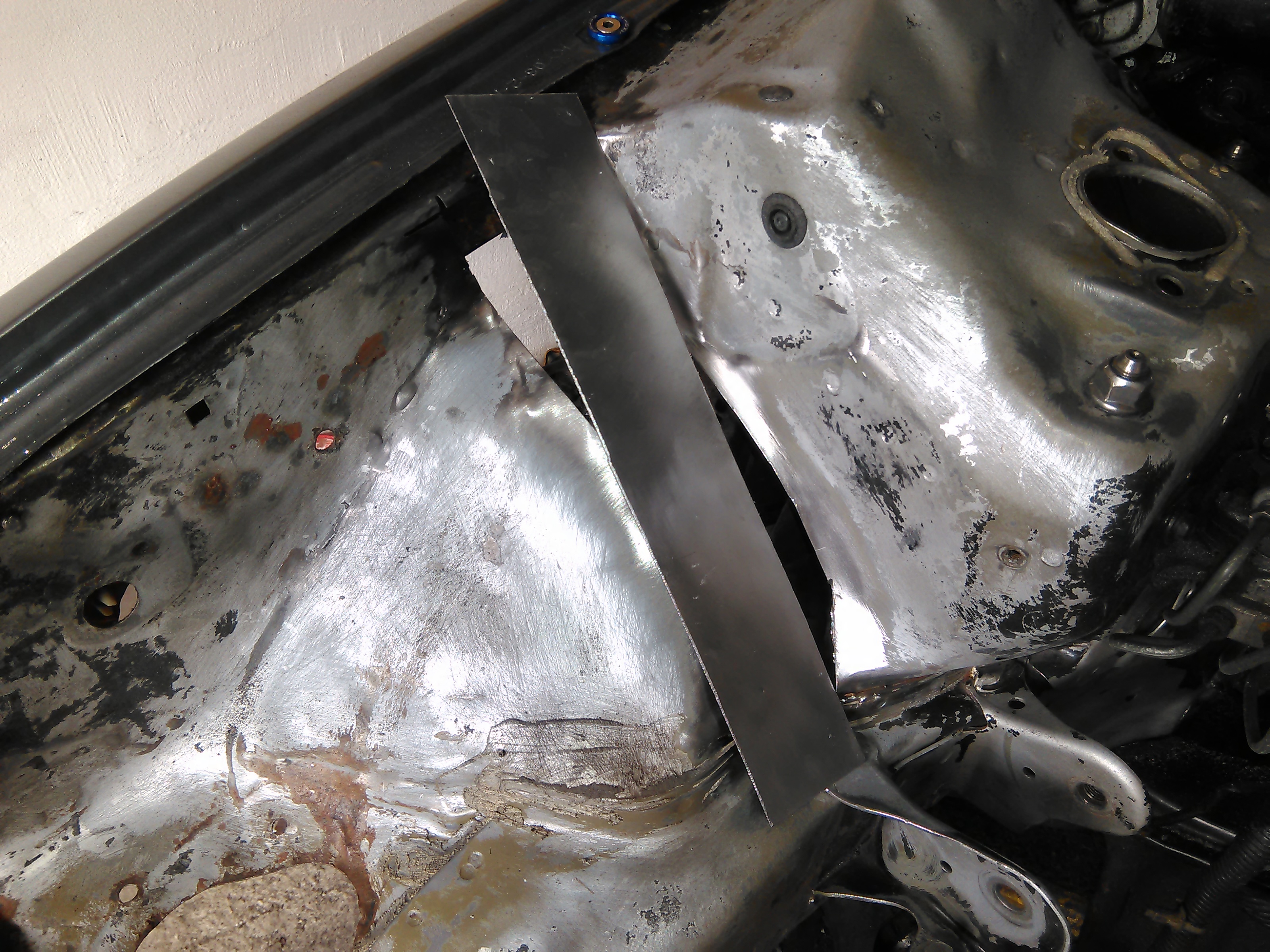

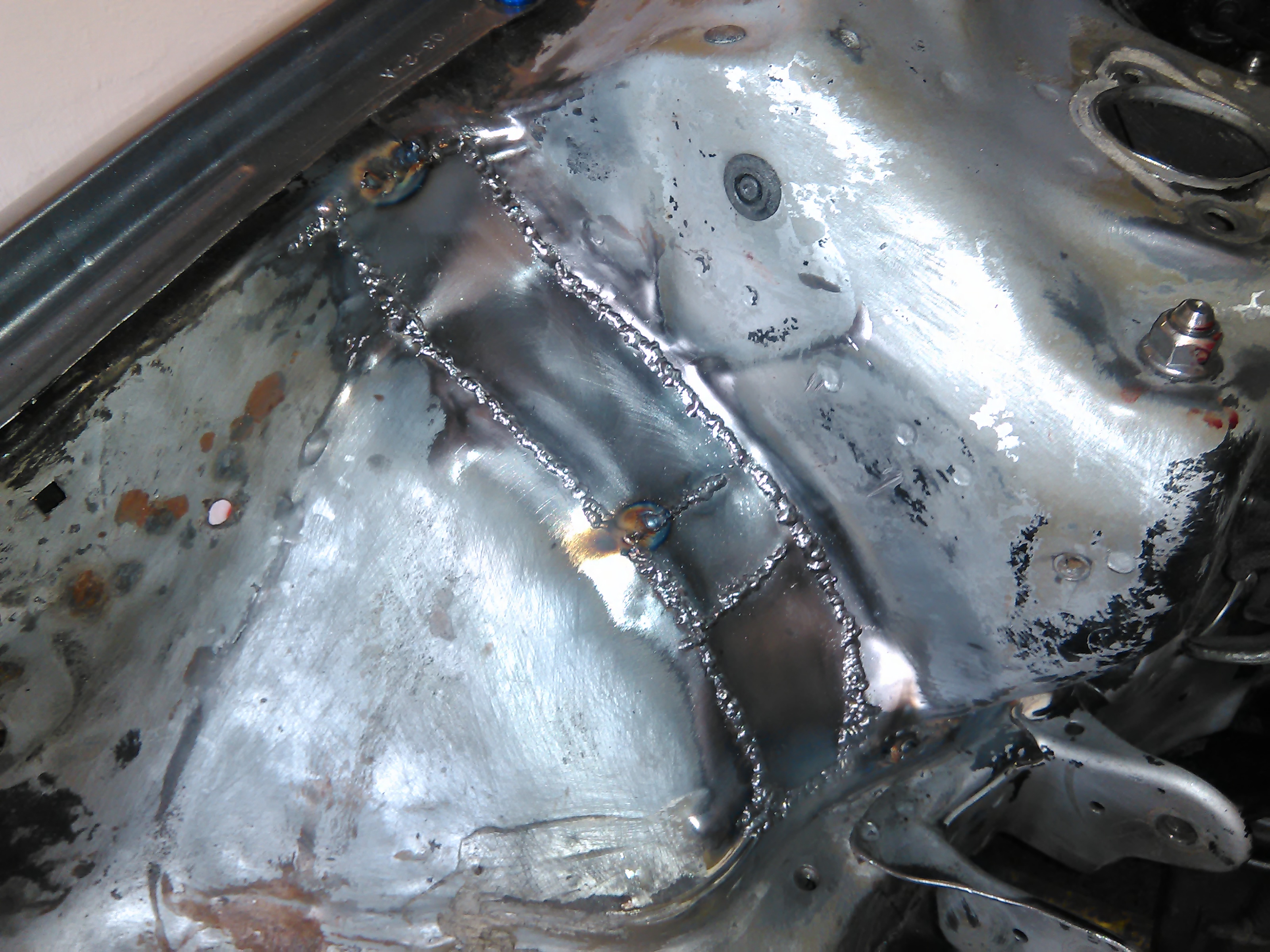

Tak, je to zrobene. Mohlo to být lepší, ale tak, nevypadá to nejhůř. Celkem jsem spokojený, tak na 80%. Na to ze jsem vyvařoval rezavou část kastle poprvé to tak hrozné není Úsměv

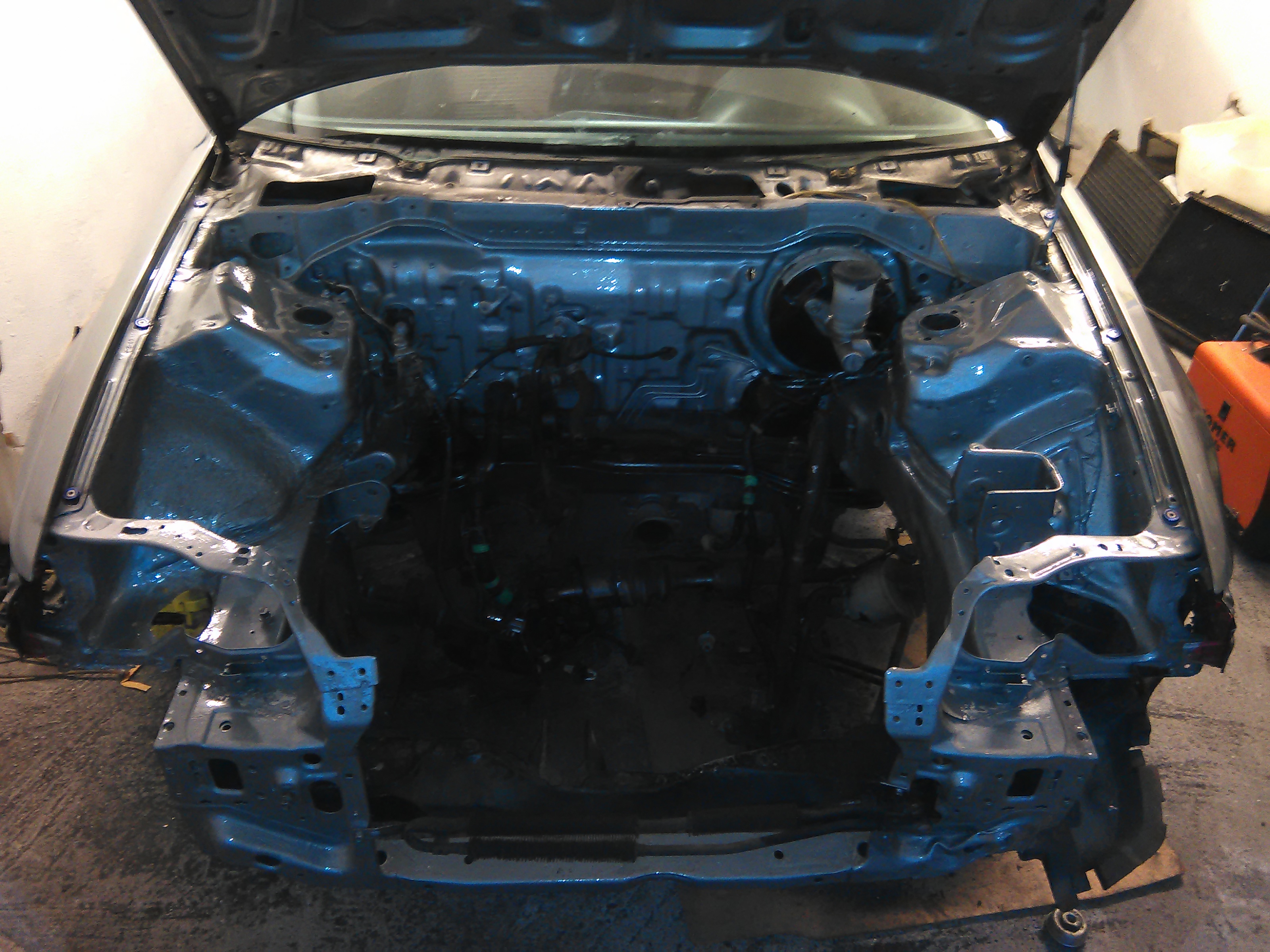

PříspěvekZaslal: 7.8.2016 , 22:23   Citovat

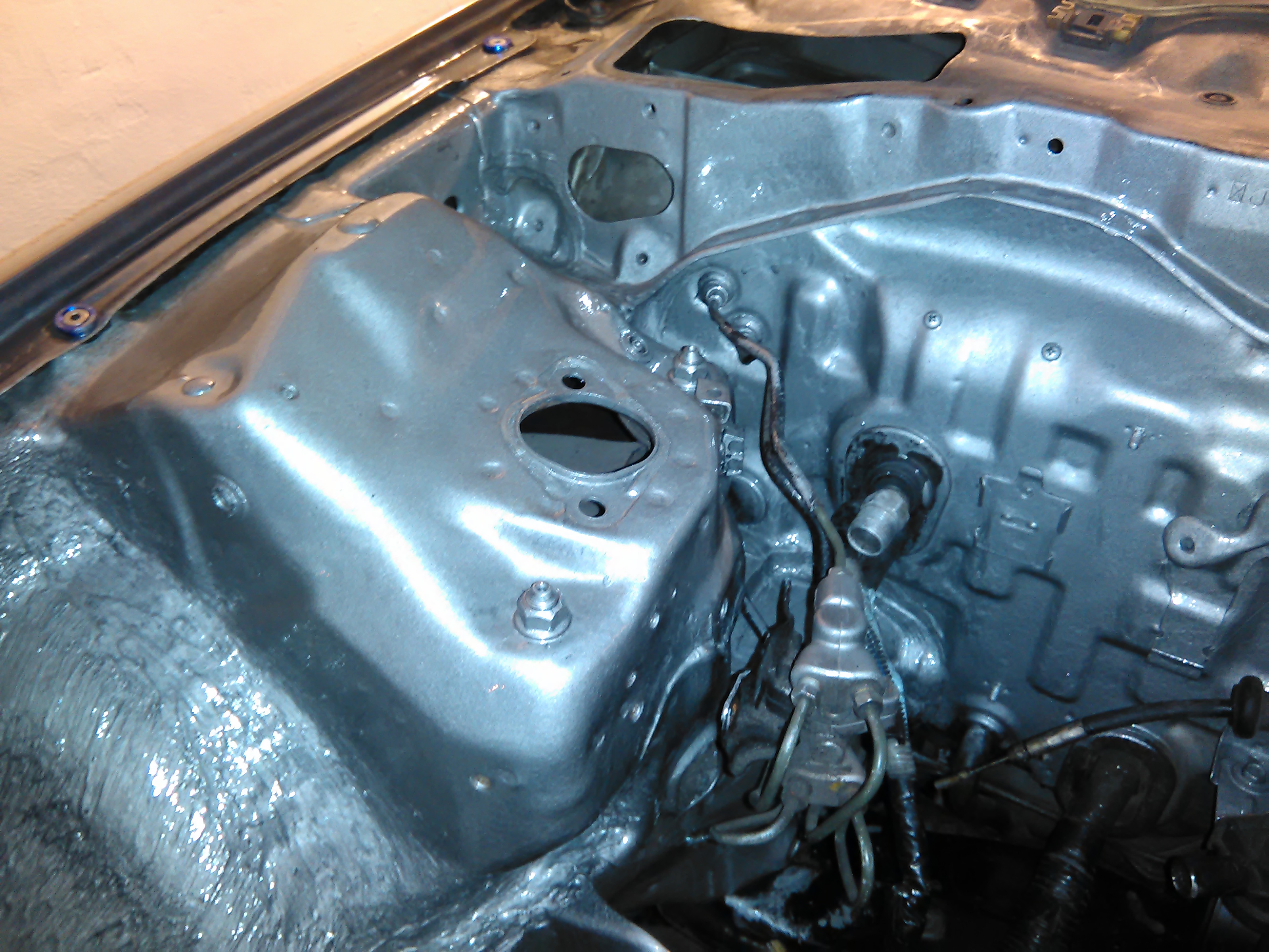

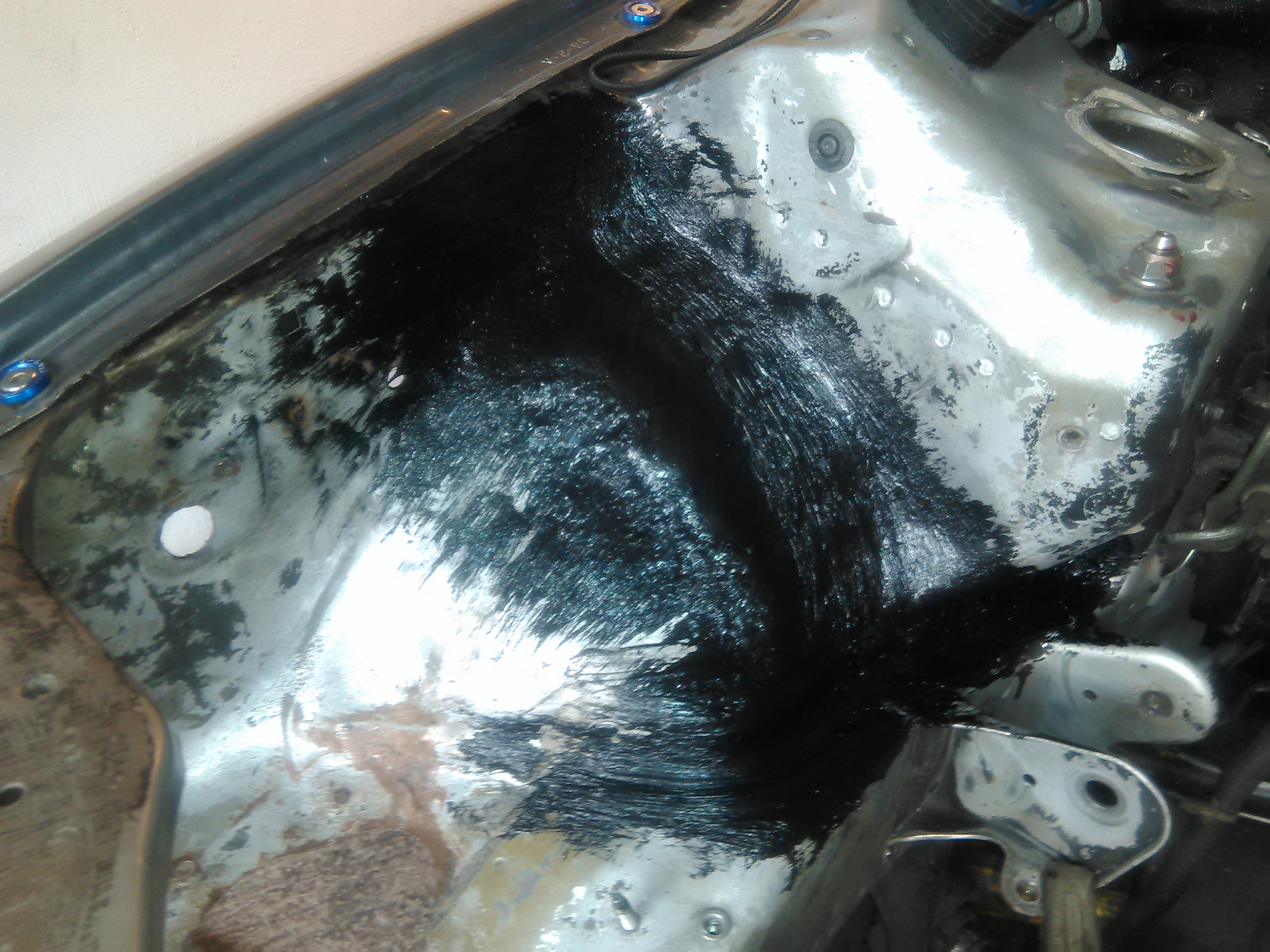

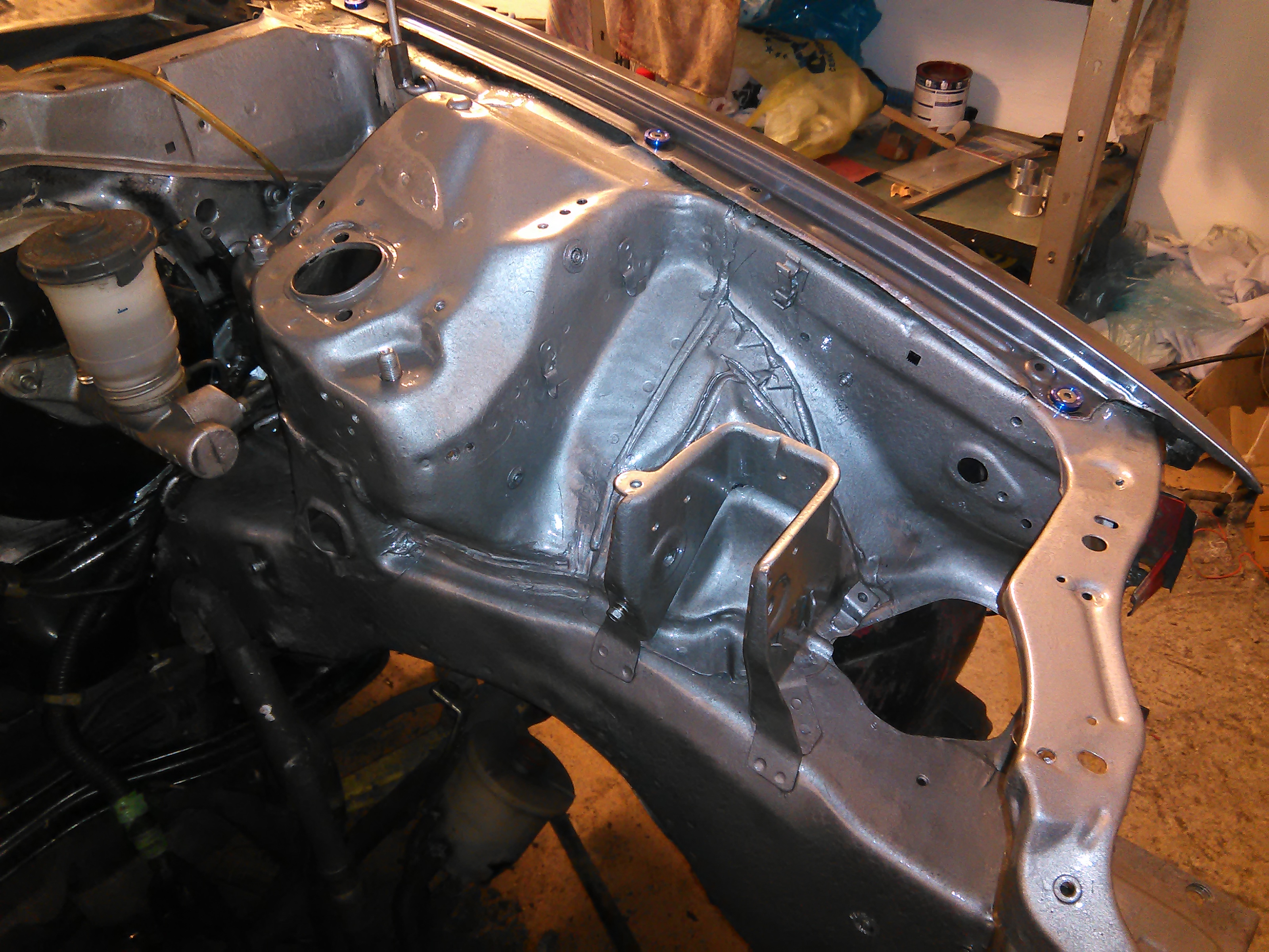

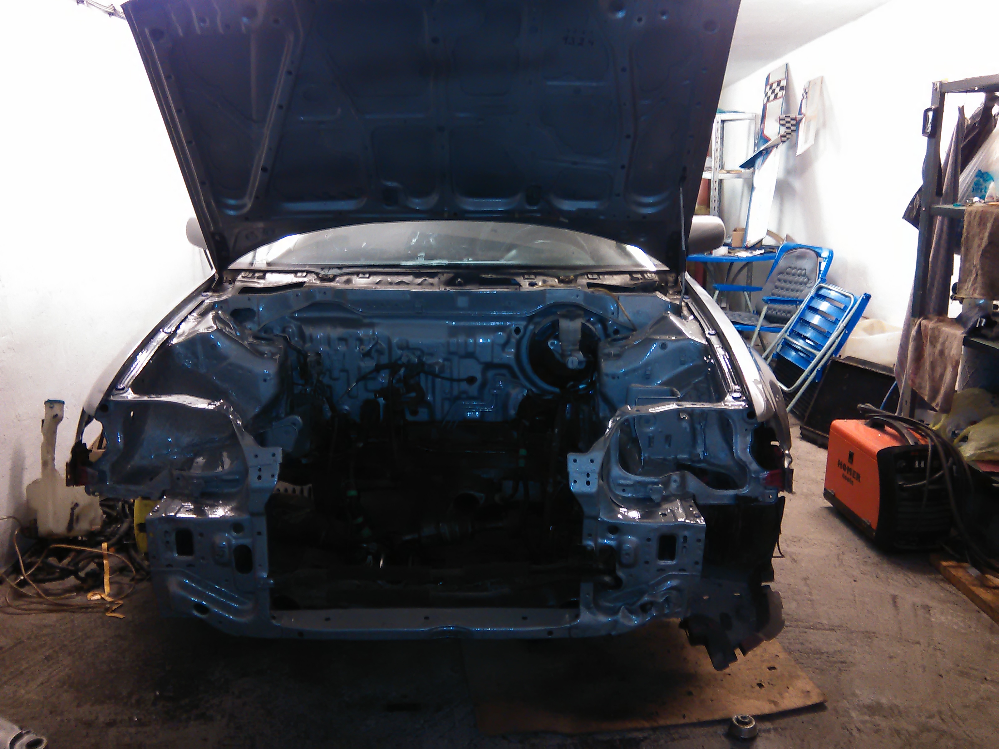

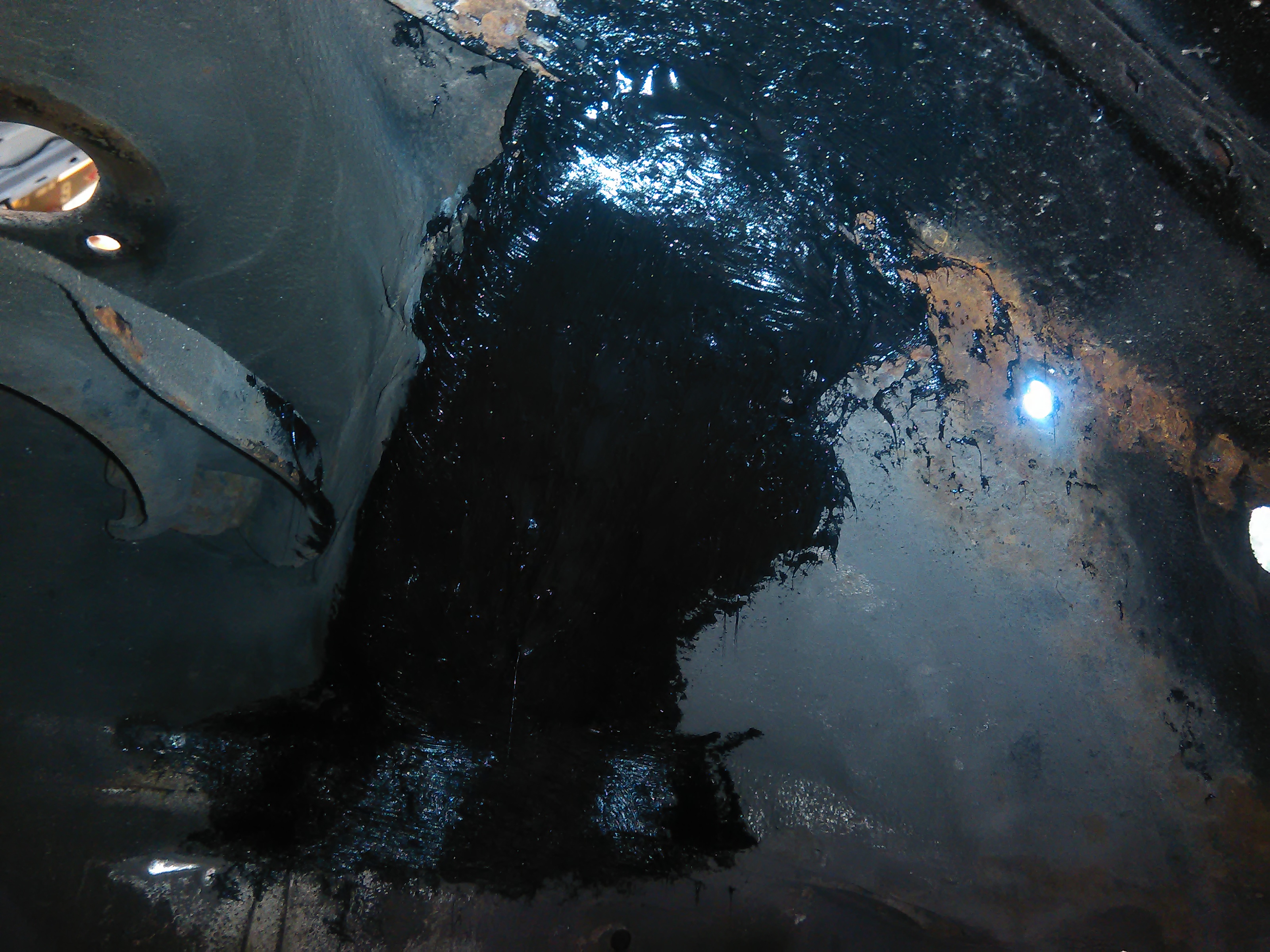

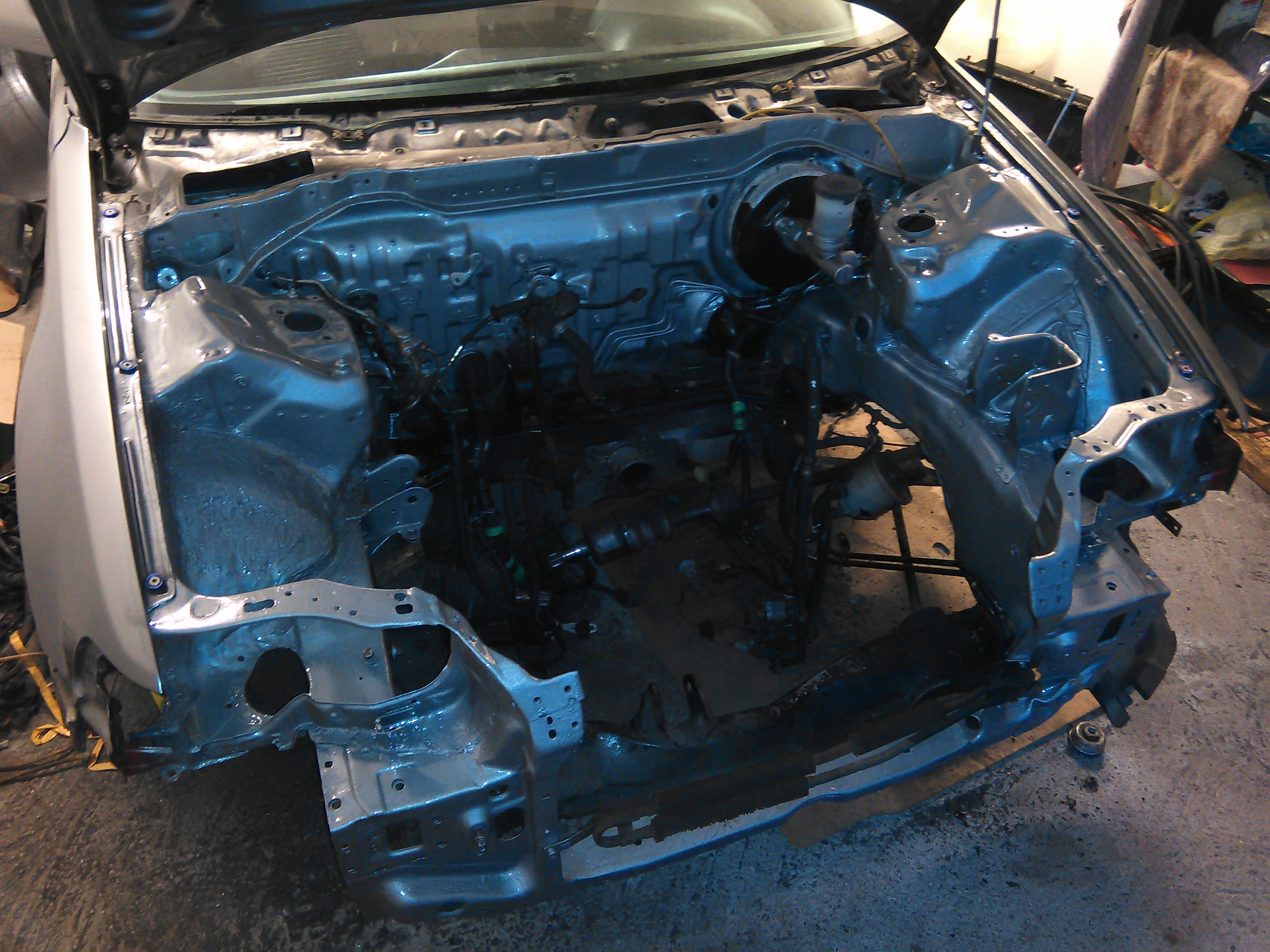

Hoši, držte si trenky, protože to co teď uvidíte vám normálně ustřelí gumu. První vrstva alkytonu a zatím to (už teď) vypadá úplně božsky. Hodnota spokojenosti dneska roztrhala celou stupnici Je to tam. Je to tam. Je to tam.

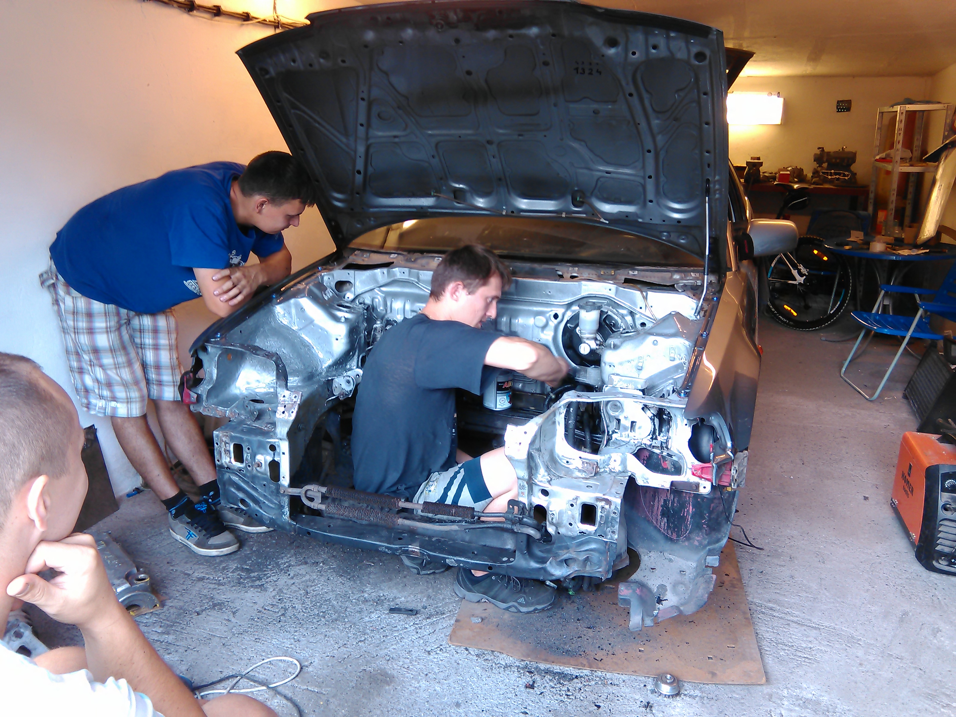

PříspěvekZaslal: 7.8.2016 , 22:24   Citovat
Ještě aby to nevypadalo dobře, když nade mnou celý den stál dozorce Velmi šťastný

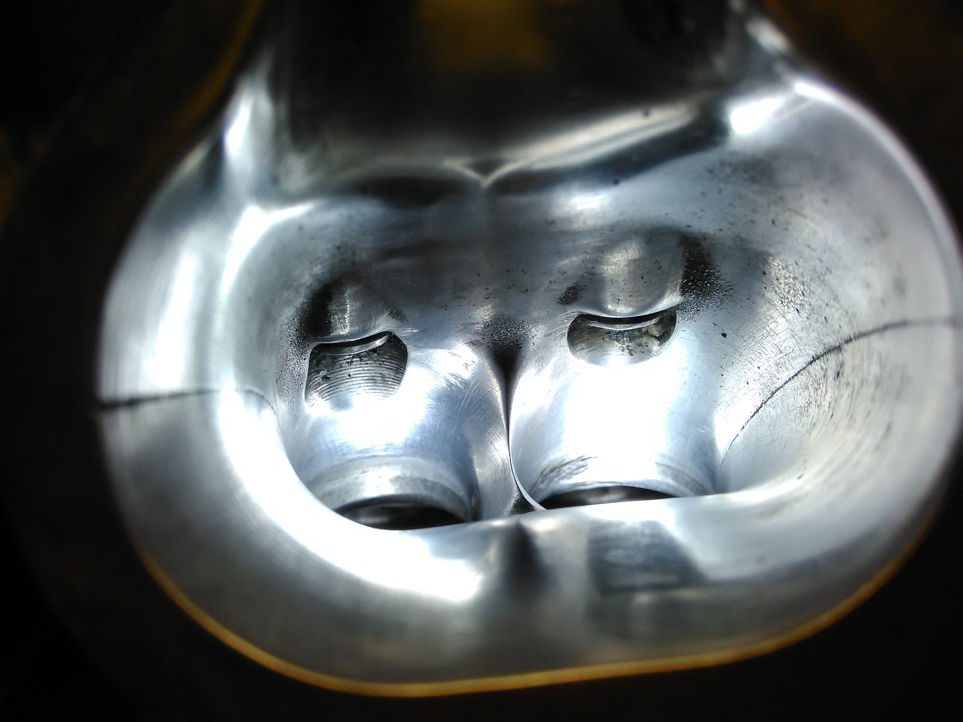

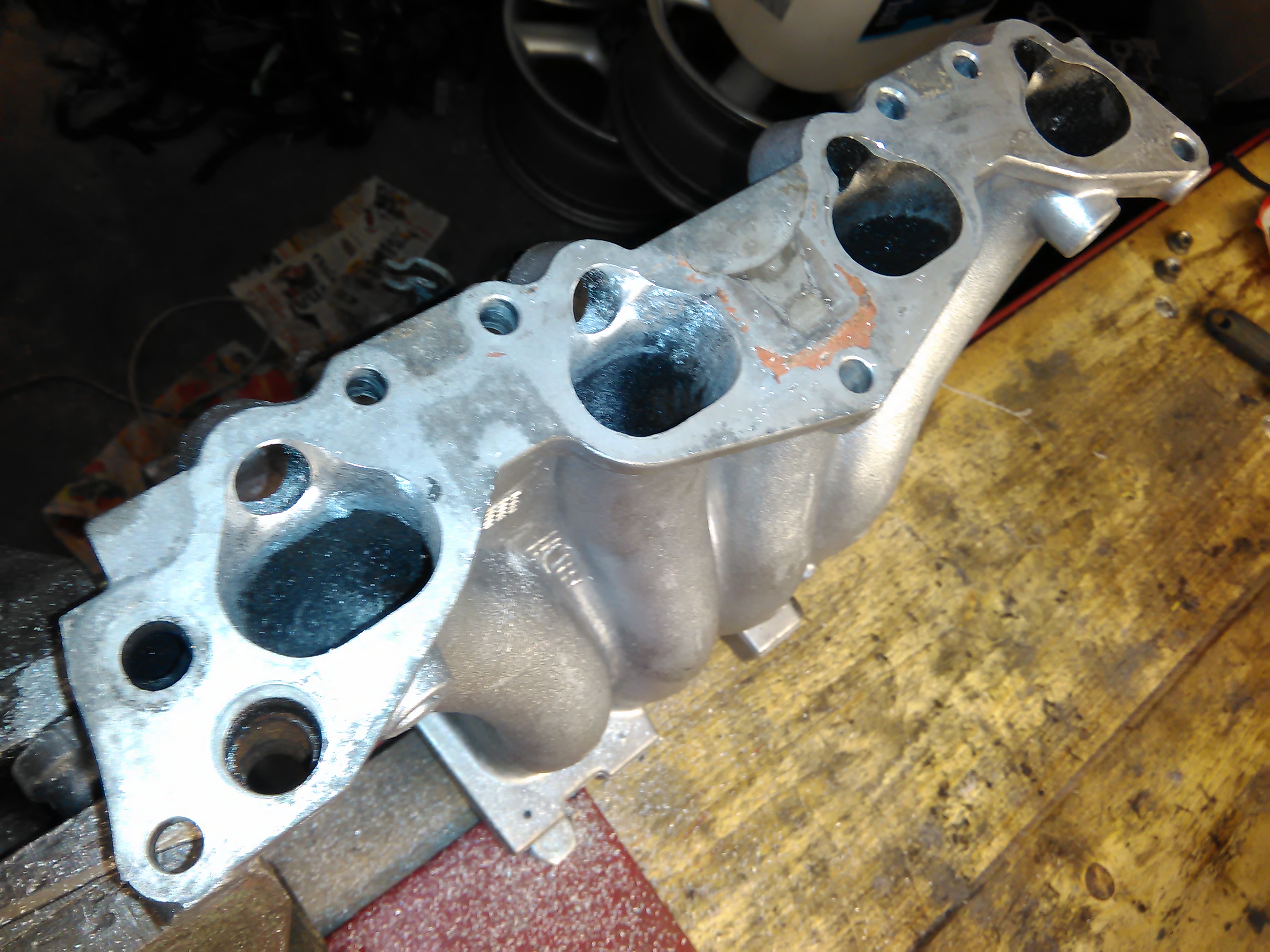

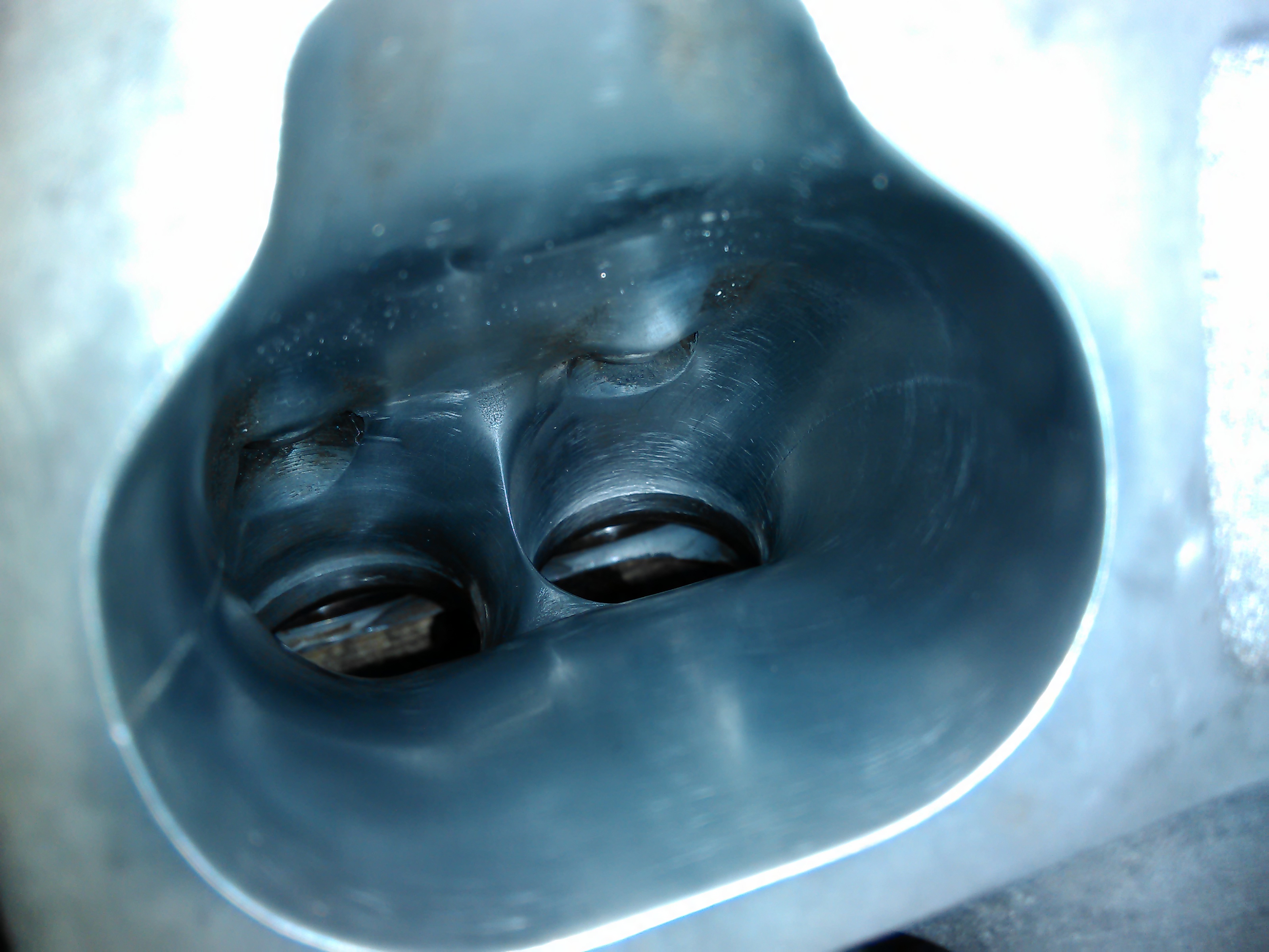

Zatímco motorák schne, ladím další skluzafky Úsměv Vemte mi už někdo tu frézu, bo kdo to bude pak řídit toho splašeného ekonoma HaHaaa
Všechno to není jen o výkonu, beztak to sundá i další litr ze spotřeby šuk

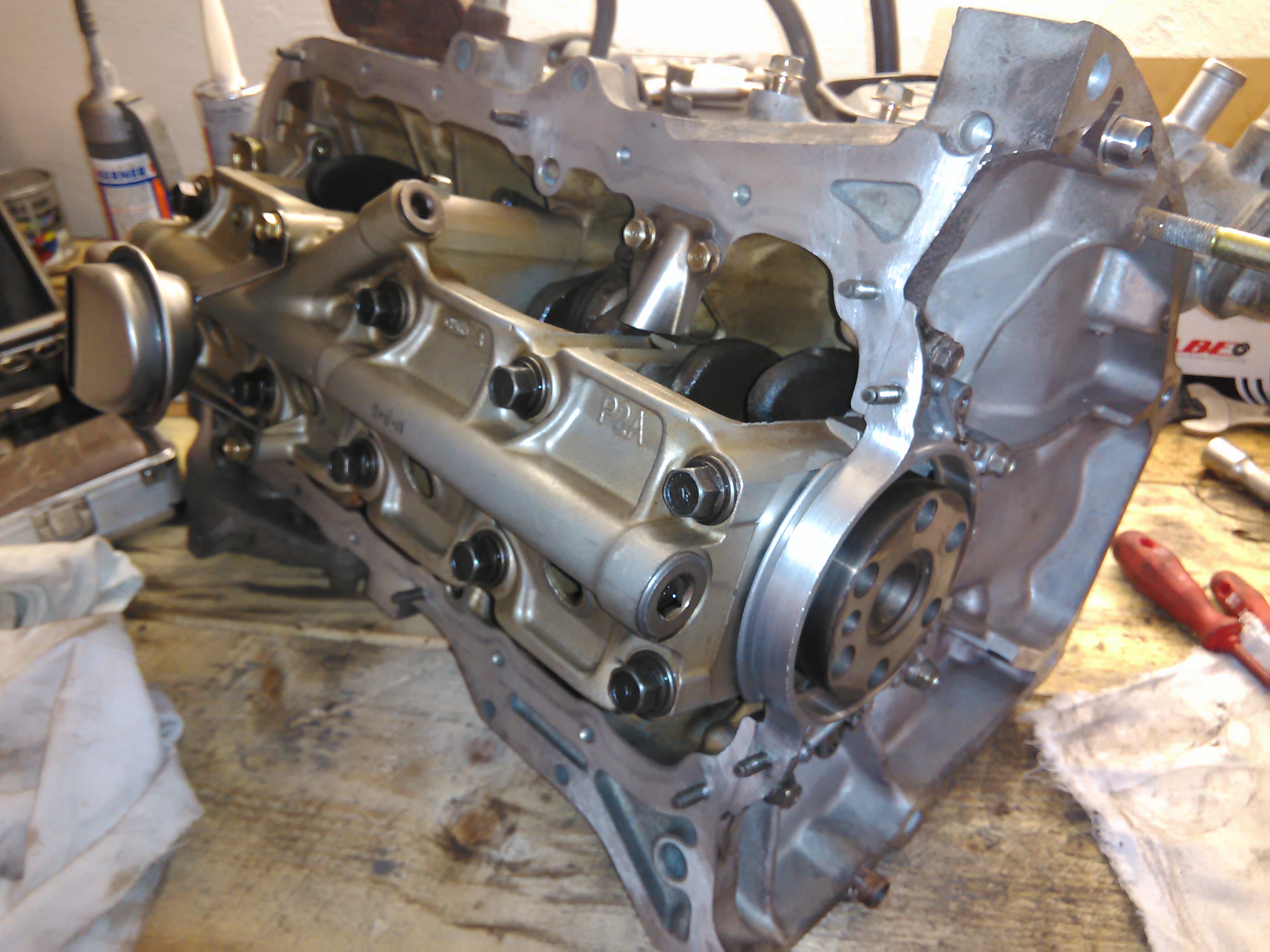

PříspěvekZaslal: 11.8.2016 , 20:53   Citovat
Se k něčemu přiznám... Jelikož má údajně ten D15B najeto 50tis km, chtěl jsem to tak trochu... řekněme že ušetřit. No a gufera pod setrvakem a na olejovem cerpadle nemenit. Jenže včera jsem sundal setrvak a gufero mírně rosilo... Takže jsem objednal obě gufera kliky a pro jistotu sundal celý domek pod setrvakem a celý ho přetěsnil Se stydím
zítra už asi i nalepim vanu Úsměv
