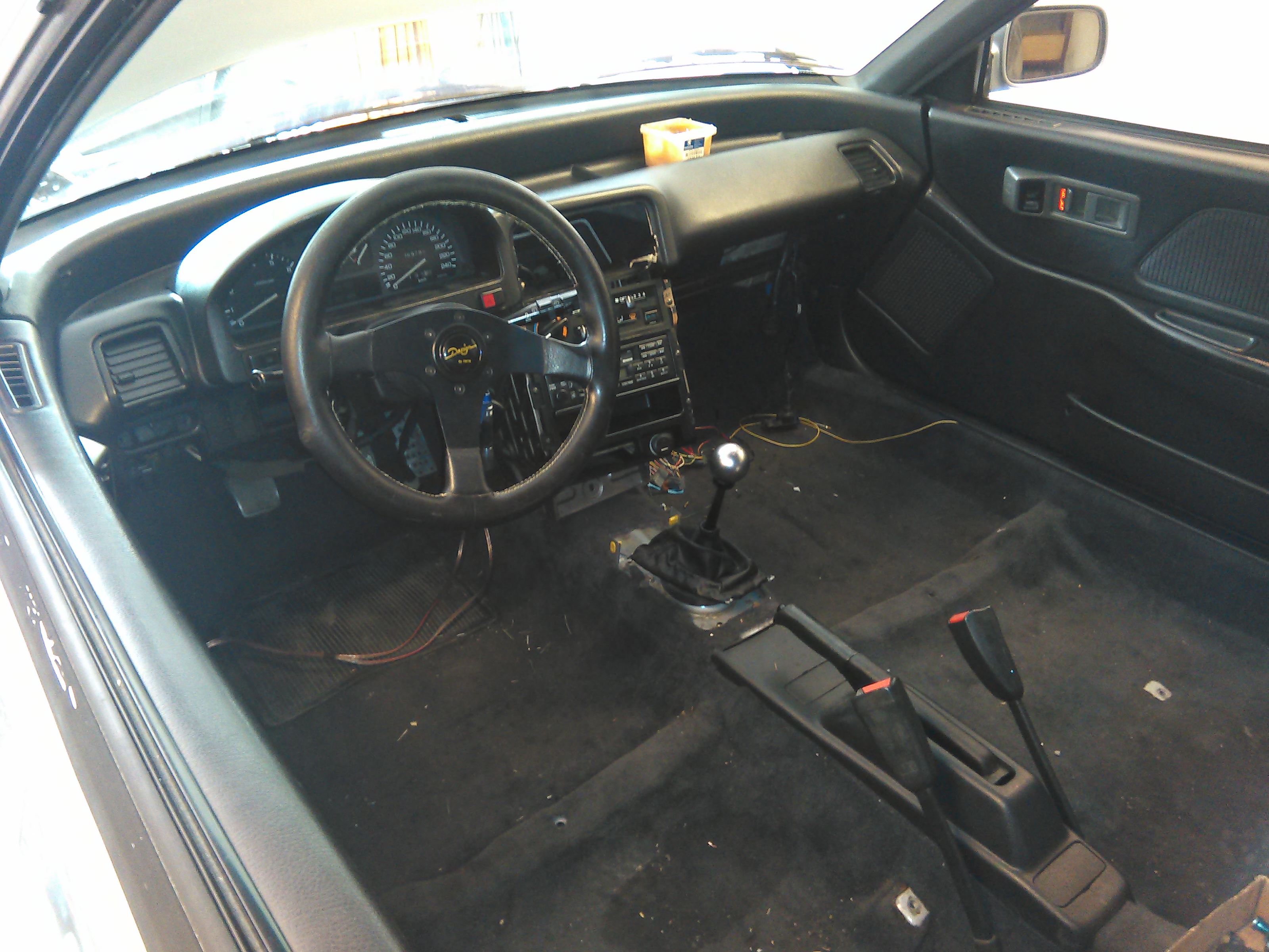

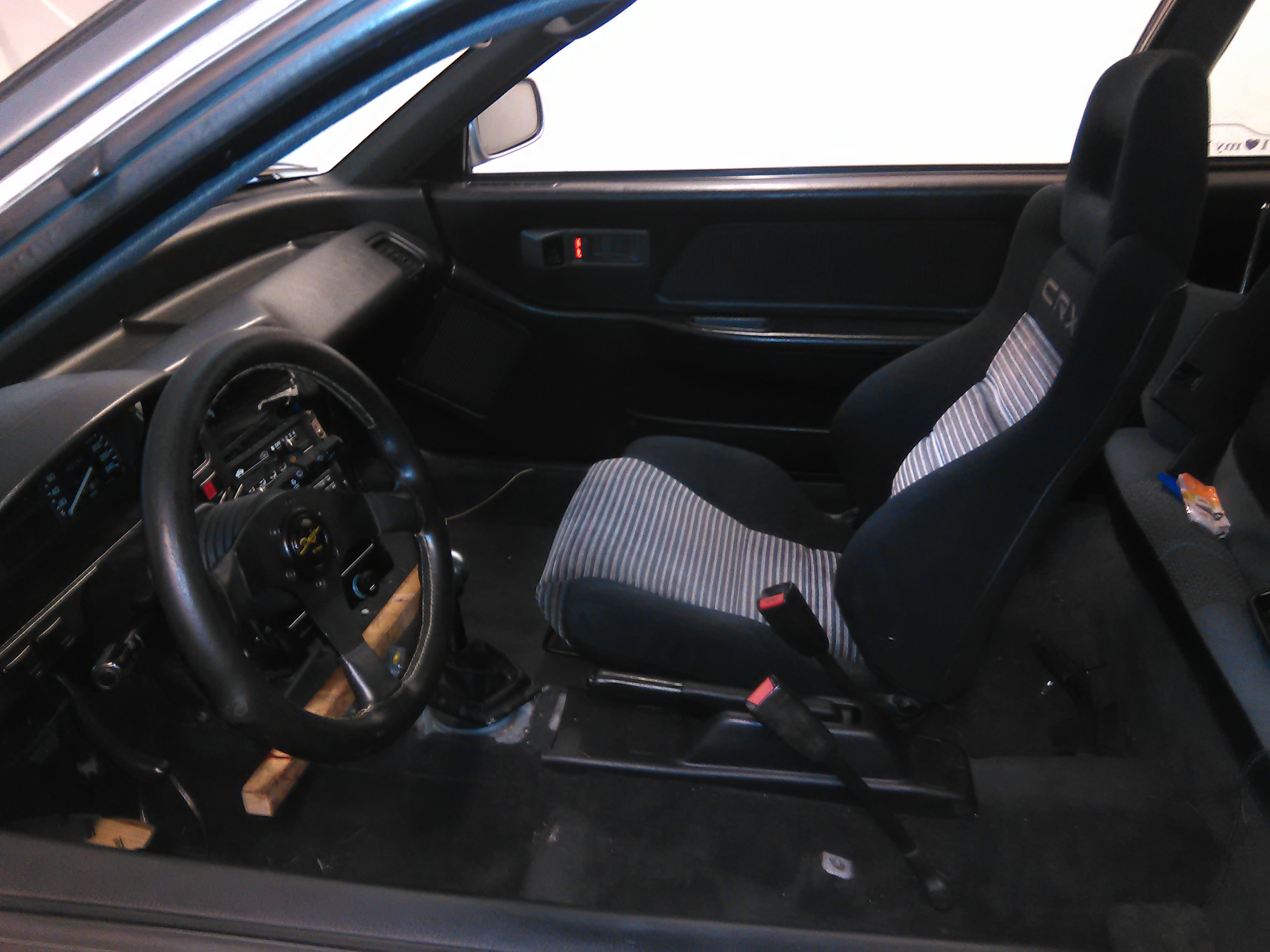

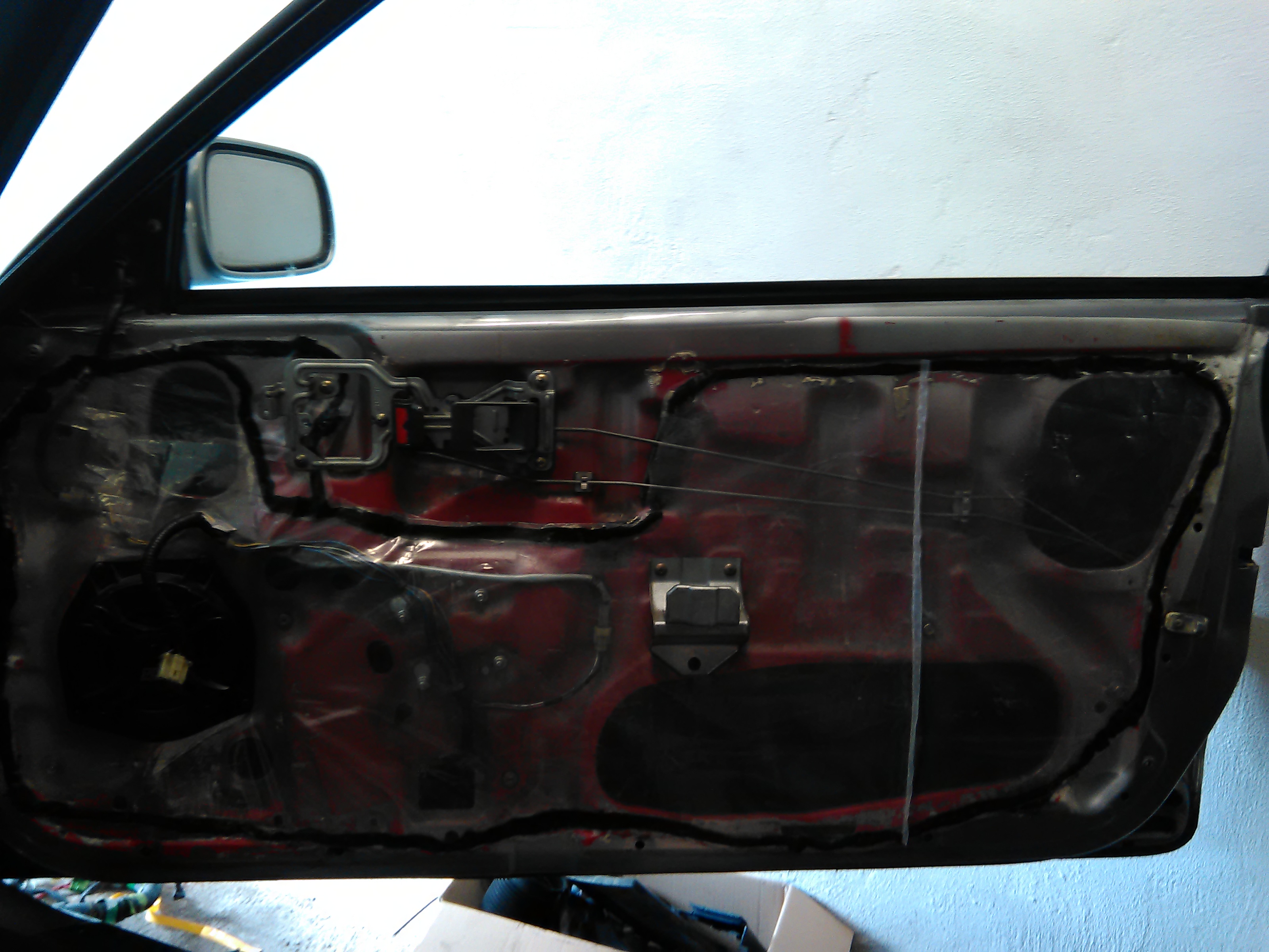

Další malé krůčky. Zafoliovane a složené pravé dveře, páčky, volant. Donesl jsem si z ložnice sedacky z céra a začne porod. Nebo vlastně ne porod, to bych je musel rodit ven, ale já je rodím dovnitř tak jak to je Velmi šťastný
No a pak se úplně z čistajasna objevil ve vratech Bik3r a když ho Civic uviděl tak se tak lekl až chudák vyplivnul motor Velmi šťastný
Ne, kecám. Pravda je taková, že jsem věděl že bik3r přijde už od rána. To mi volal a strašně prosil jestli se může ke mně přijít podívat na nejlepší projekt všech dob Velmi šťastný Tak já že jo, proč ne. Aspoň se něco přiučí.
mezitím jsem povolil asi nějaký špatný šroubek a tamhleto vypadlo na zem a už nešlo nastartovat. Tak jsem myslel že to velké je teda startér. A jak přišel biker tak mi řekl že to je motor. Ale jak to poznal to nevím to mi hlava nebere to mi hlava nebere
Ok konec srandy Úsměv Ještě jsem dneska vyzkoušel svůj nový mycí stůl a jsem spokojen Úsměv
Tu máte pár fotek toho mojeho kochanie G4G

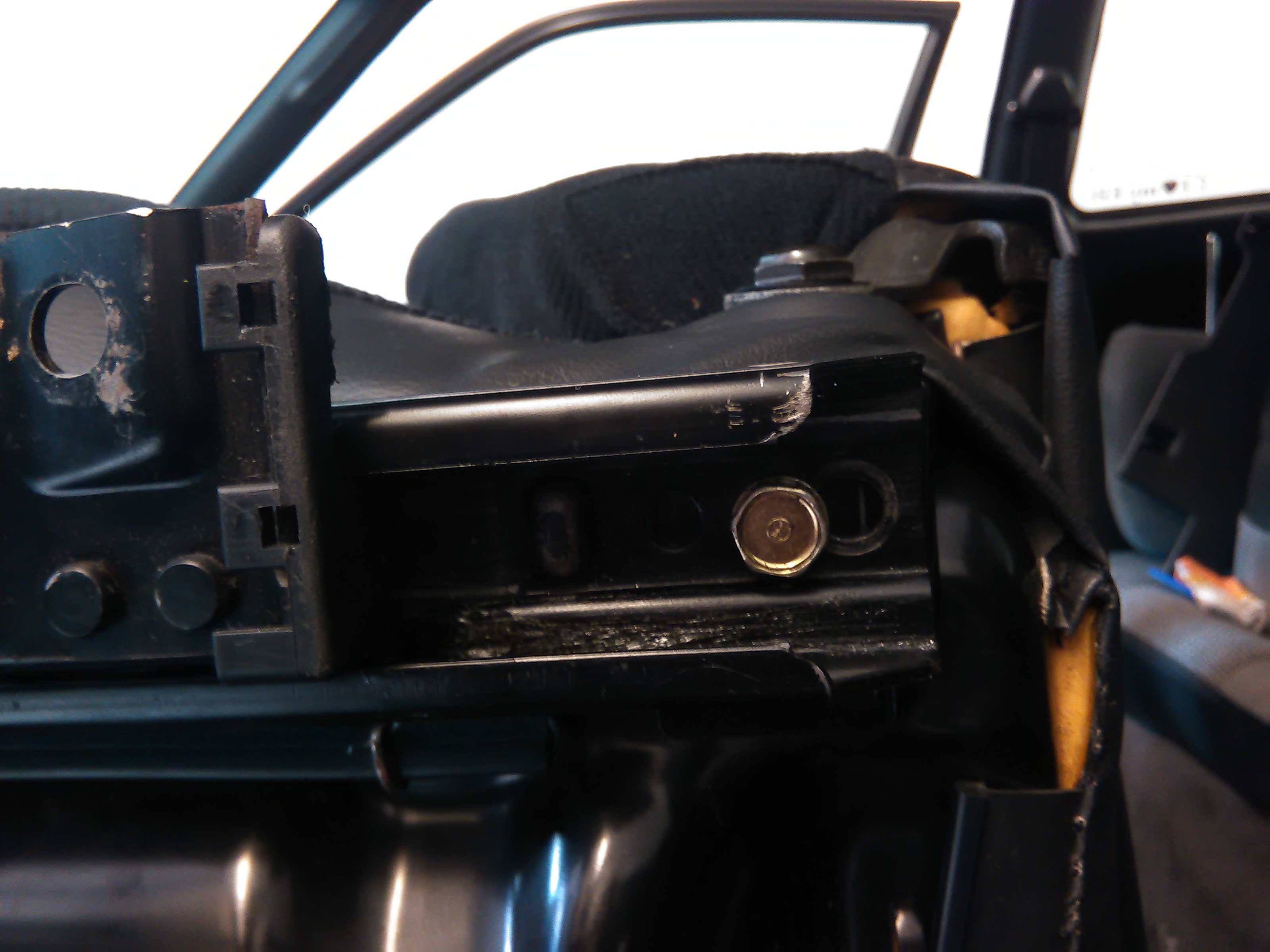

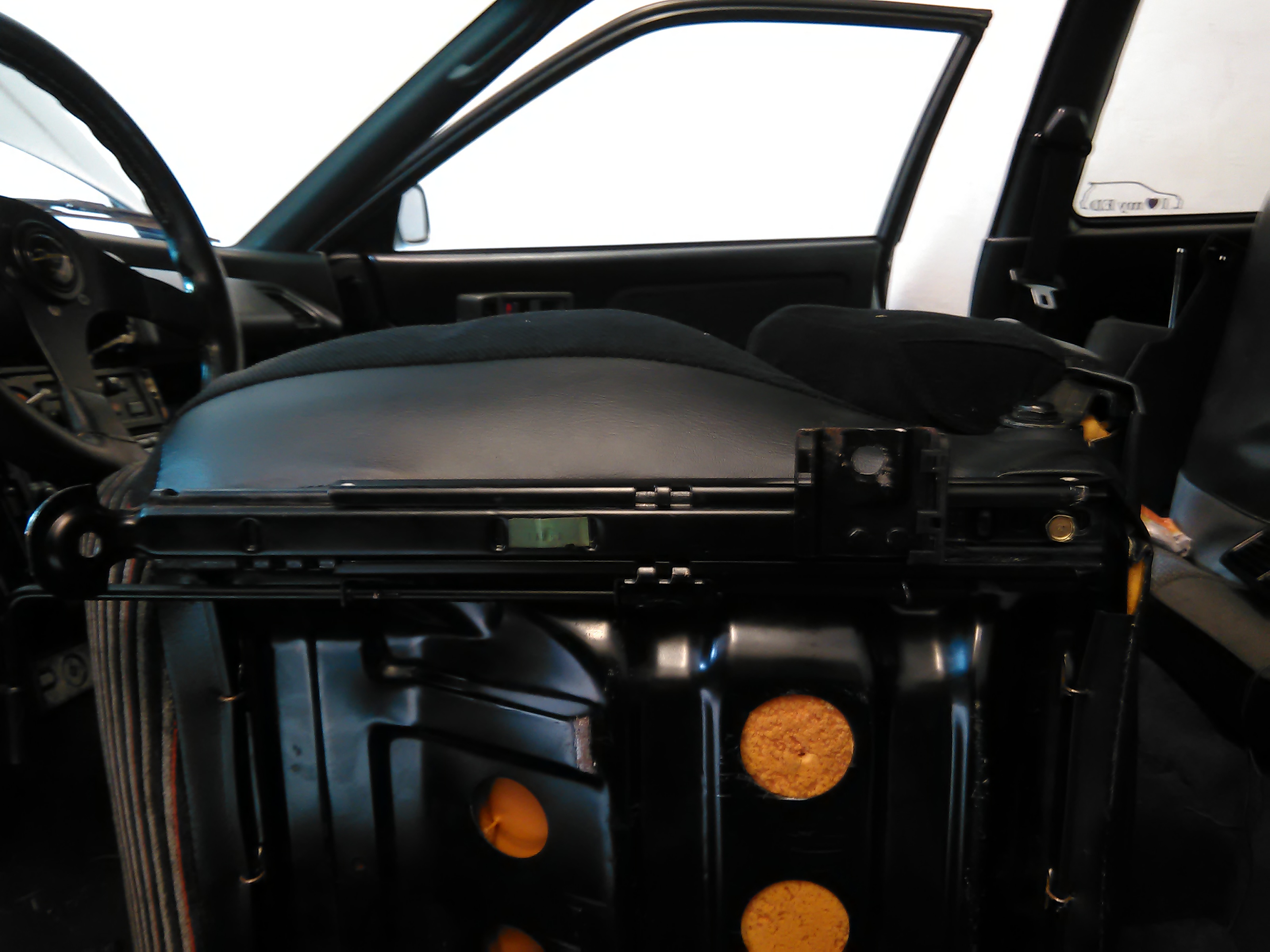

Co se týče sedaček, to bude kapitola sama o sobě. "pasuje" jen jeden pojezd po prevrtani. K tomu druhému vyrobim redukci. Zatím v autě jen na zkoušku.
Další věc, přední záchyt reakce vypadá i po několika tisících kilometrech pořád stejně.

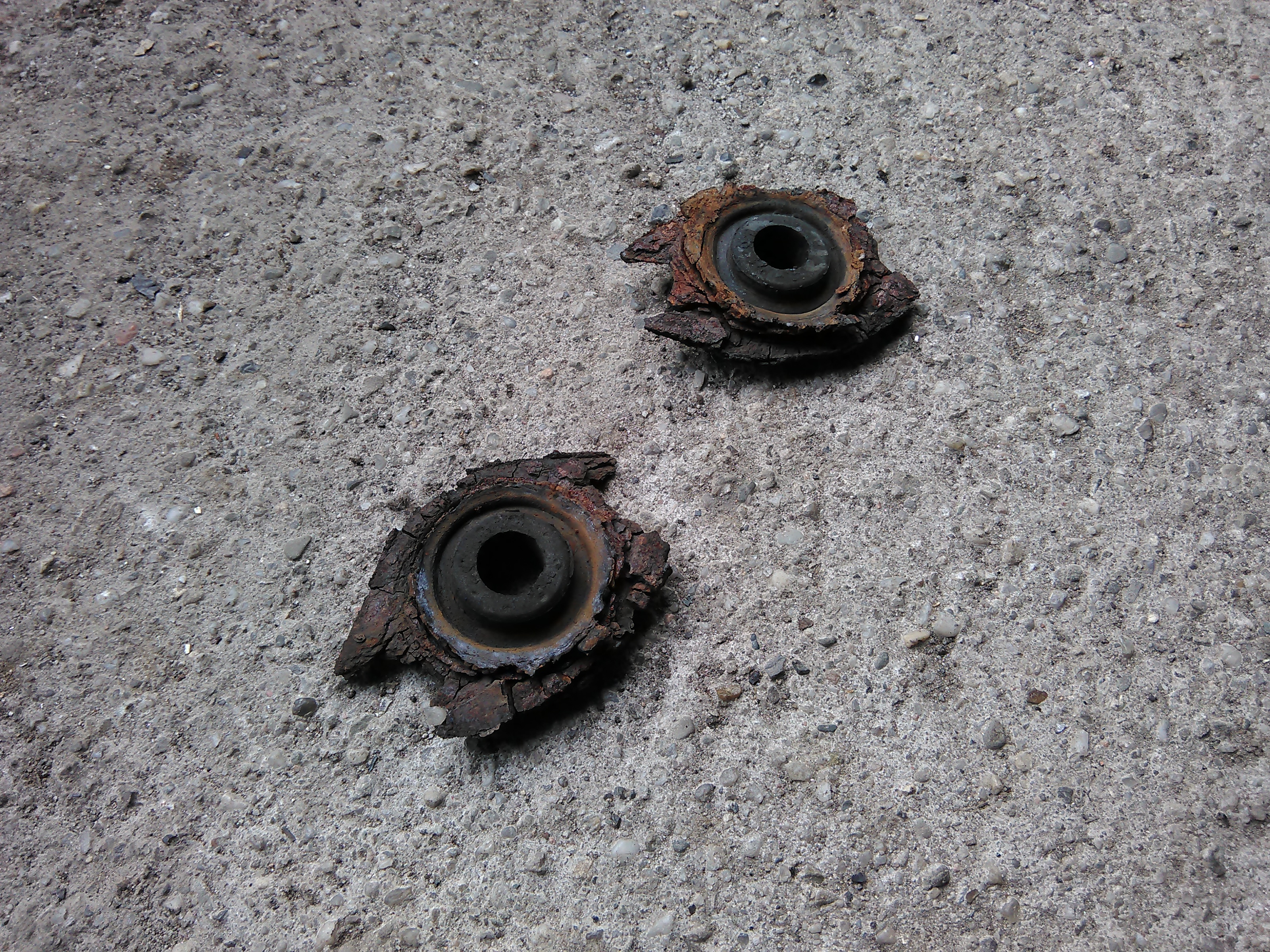

No a nevím co budu dělat s tím uložením chladiče co už z poloviny zmizel ze světa Ble

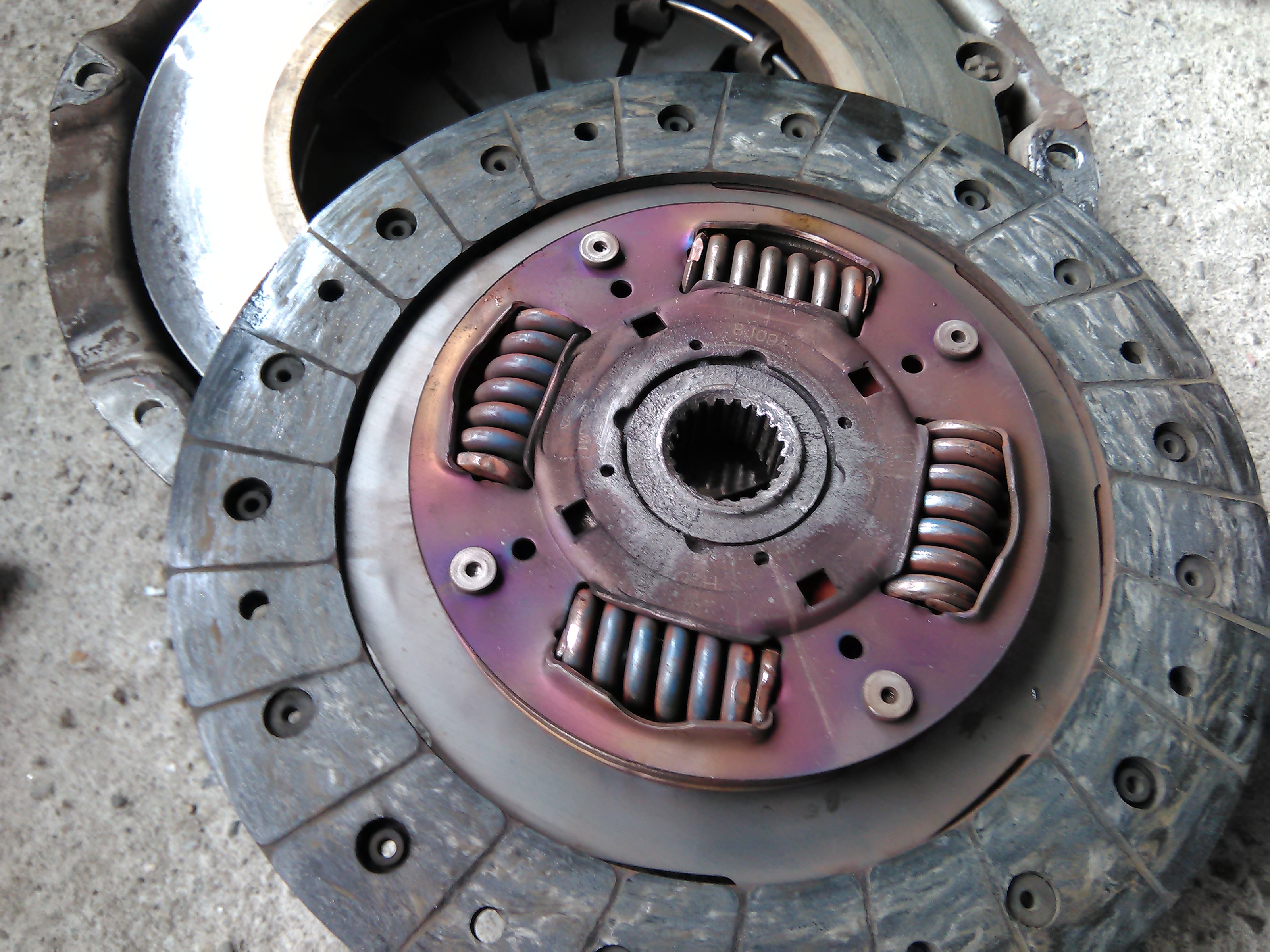

Ještě tady mám videjko jak vypadá exedy OEM po 100tis km. Byla v c4g se kterým se pomalu ani slušně rozhodně nejezdilo. Podle mě pěkná práce. Masa má ještě habaděj, ale pruzinky jsou poněkud KO
(proč mi to přes telefon nejde vložit jako koukatelne video to mi hlava nebere)

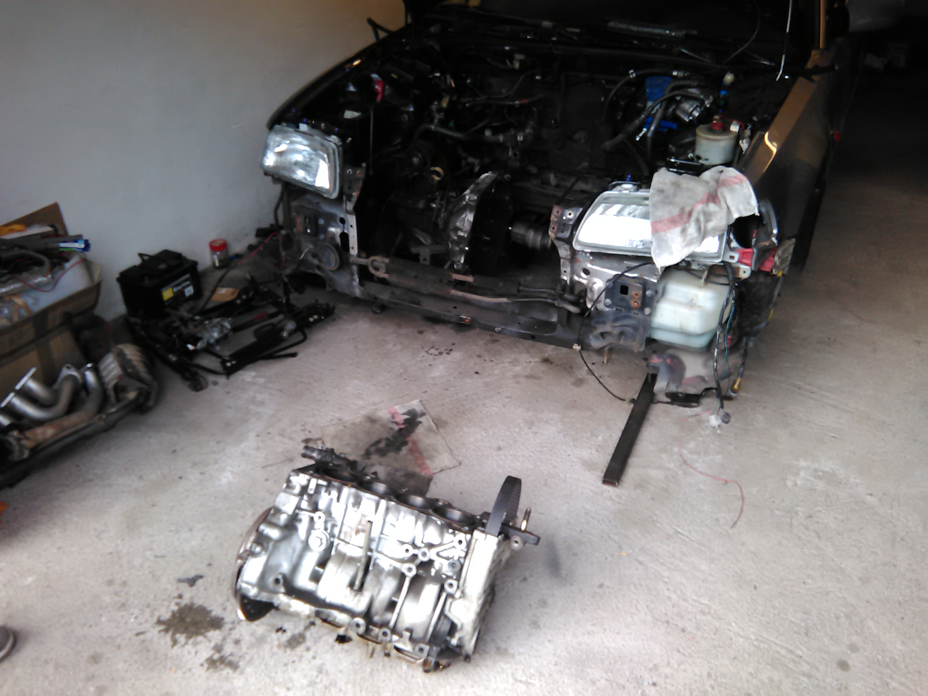

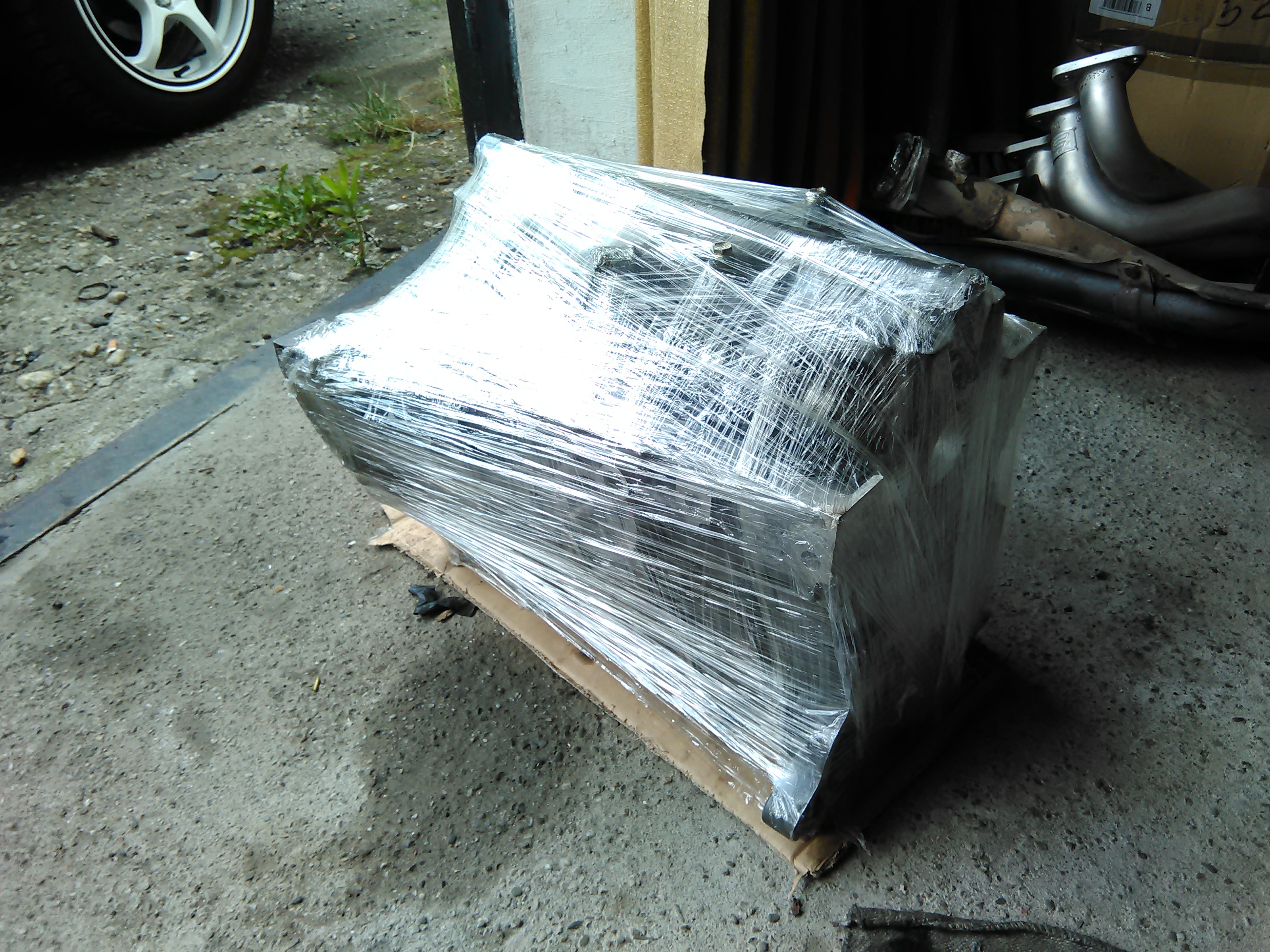

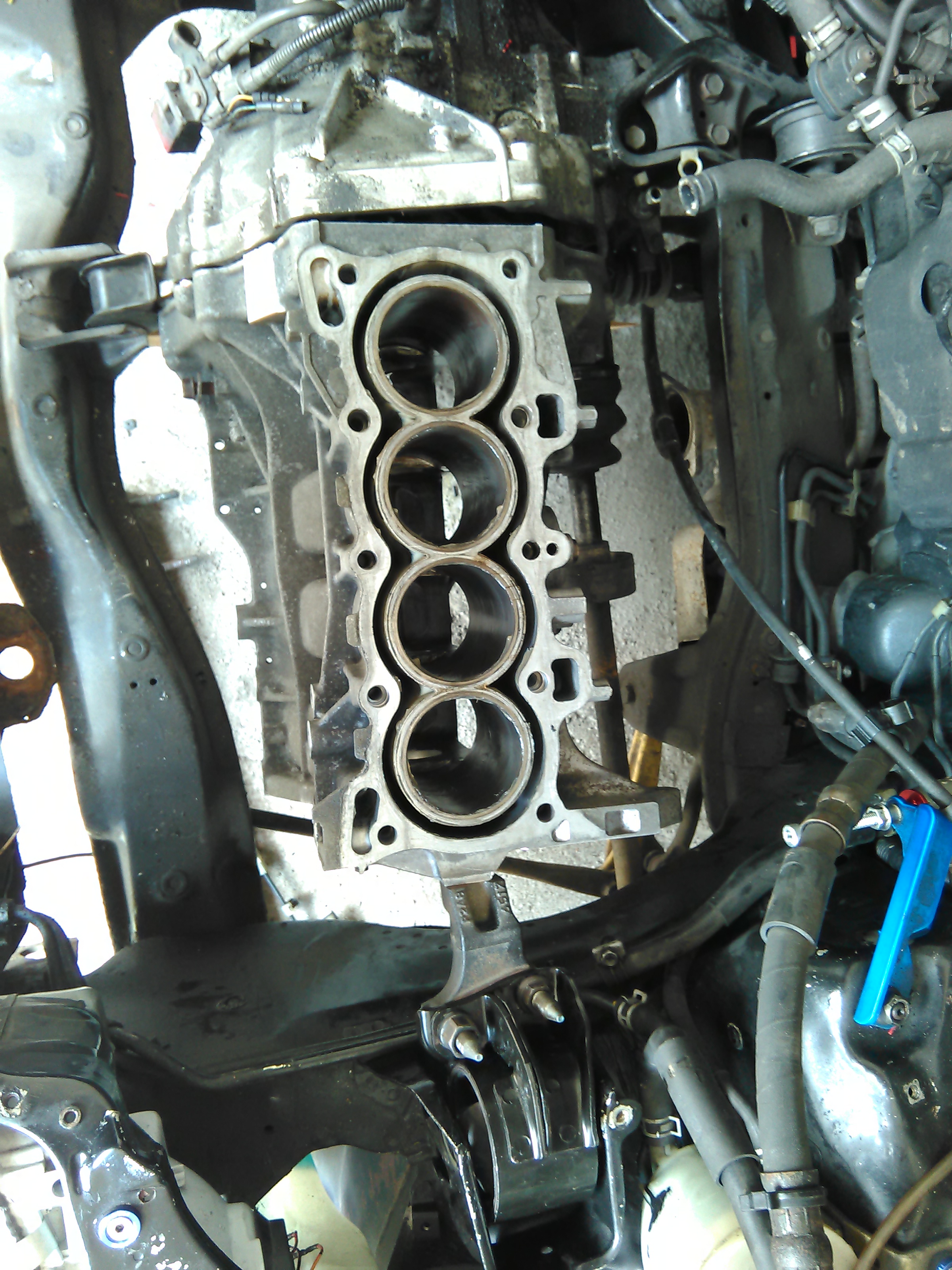

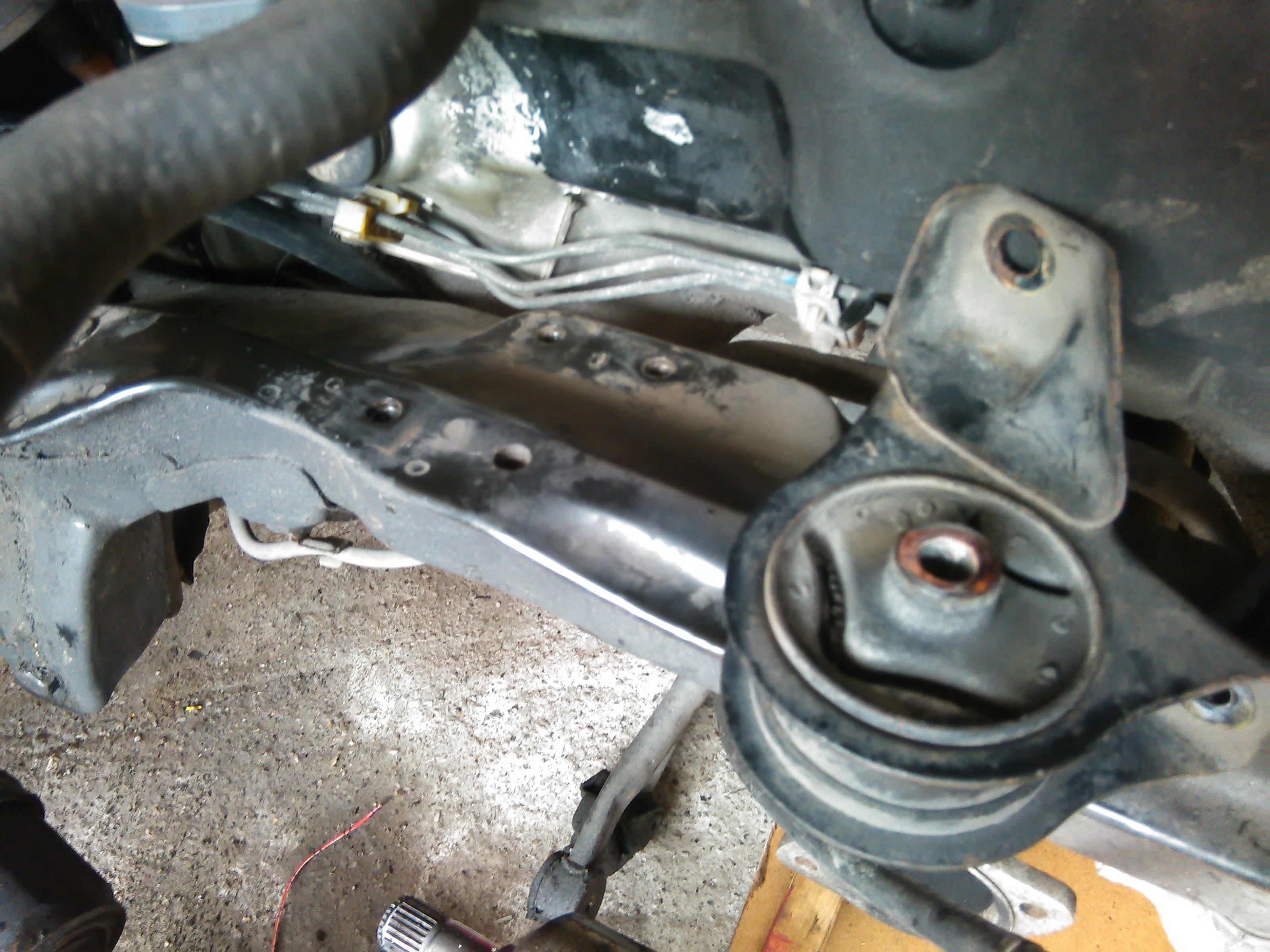

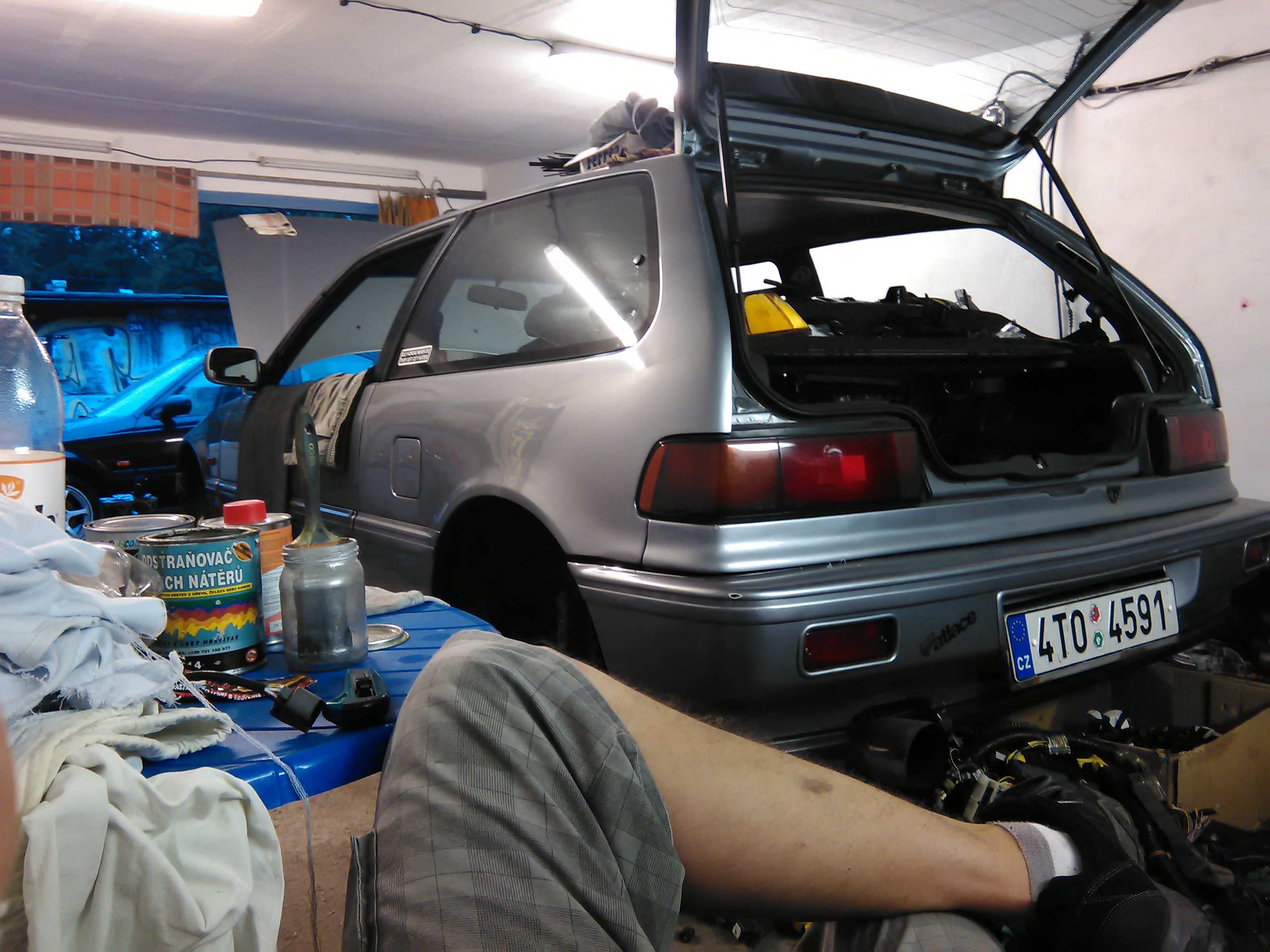

Dnes jsem si chtel nachystat hlavni silent a zjistit co se mnou bude chtit vydrbat az se jednoho krasneho dne namontuje ekonom. Bylo mi rečeno, že pokud chci swapovat modernejsi blok (D15Z6, Z8 cili i D15B, nebo D16Z6 apod.) do C4G tak ze budu potrebovat hlavni silentblok z D15B7 a pak ze to prej sedne.
Říkám si že by se hodil nejaky holý blok z ekonoma, abych porad netahal tam a zpet celeho nastrojeneho D15B, než bych ho dopasoval mel bych ruce jak tarzan. Tak jsem prohledal svou tři plus jedničku a zrovinka se mi jeden takovej valel na chodbe, no co ja v tom byte jeste nenajdu HaHaaa Tak jsem ho popad a pelášil in da garáž.
Silent D15B7 jsem mel jiz pripraveny, akorat jsem zjistil ze je sirsi nez domek na kastli. Po pár litrech potu byl silentblok upraven aby se vlezl na sve misto a abych záhy mohl zjistit, ze to co mi bylo receno, se jevi jako čičovina a ze nevim kde na to ten clovek prisel. Takze diky za radu a jako nejednodussi reseni bude pouzit puvodni drzak, puvodni silent a kryt rozvodu podstoupi obřízku aby šel nandat na onen puvodni D15B2 držák motoru...

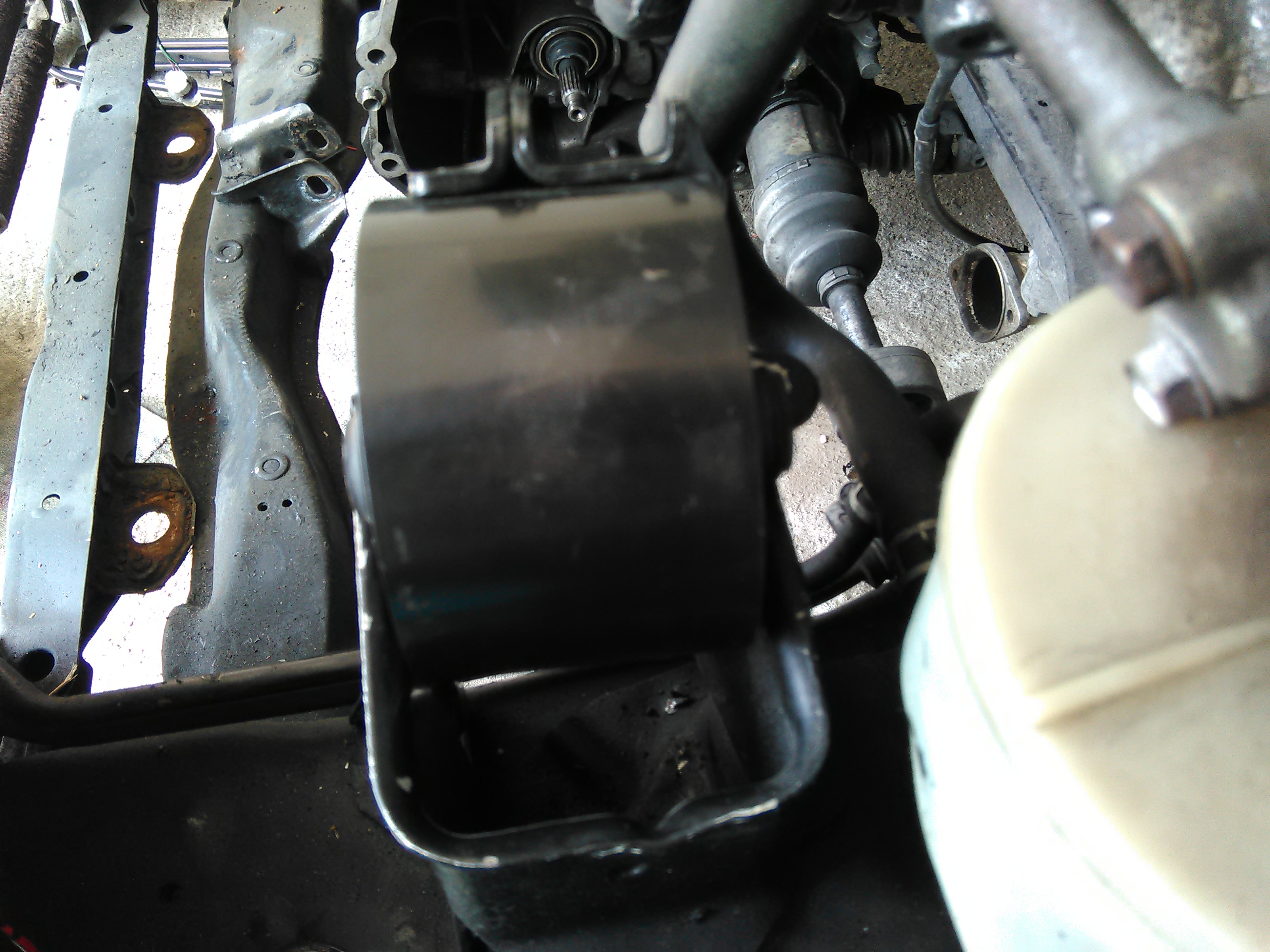

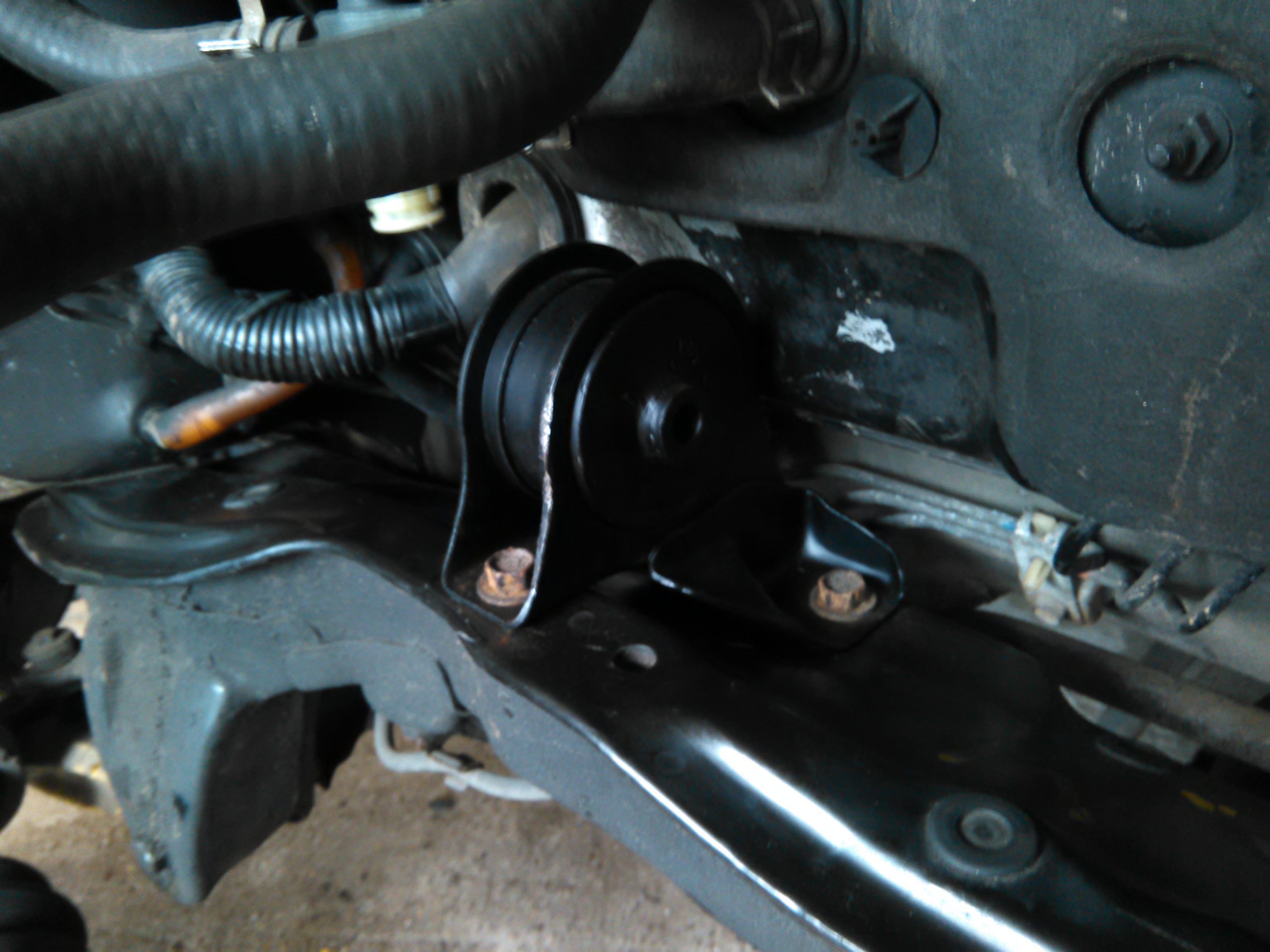

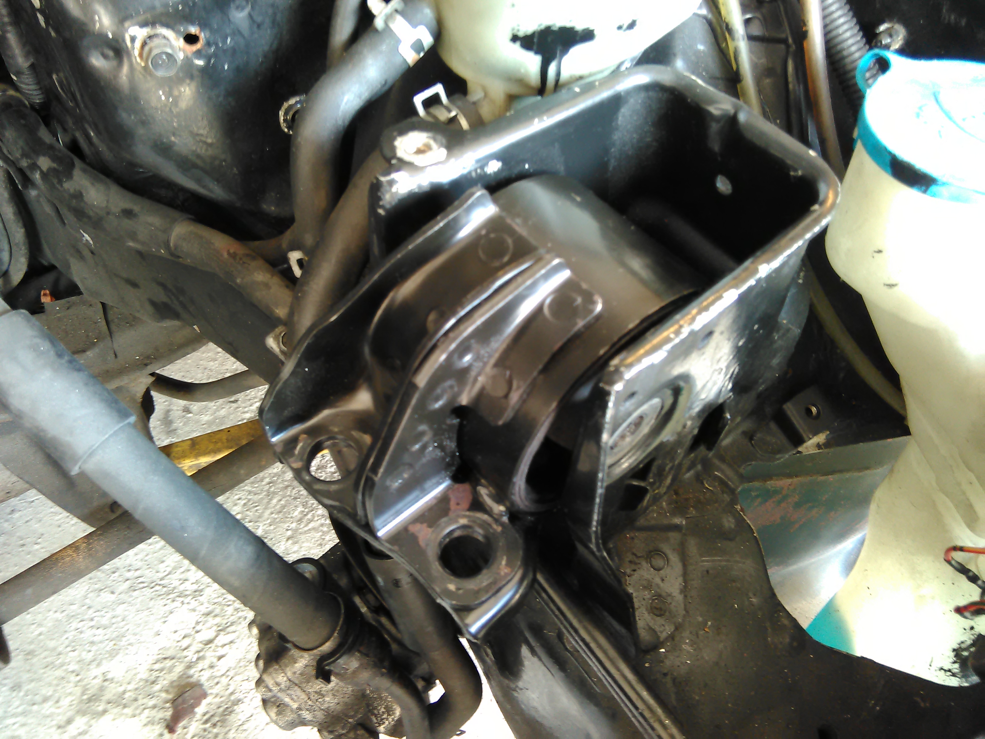

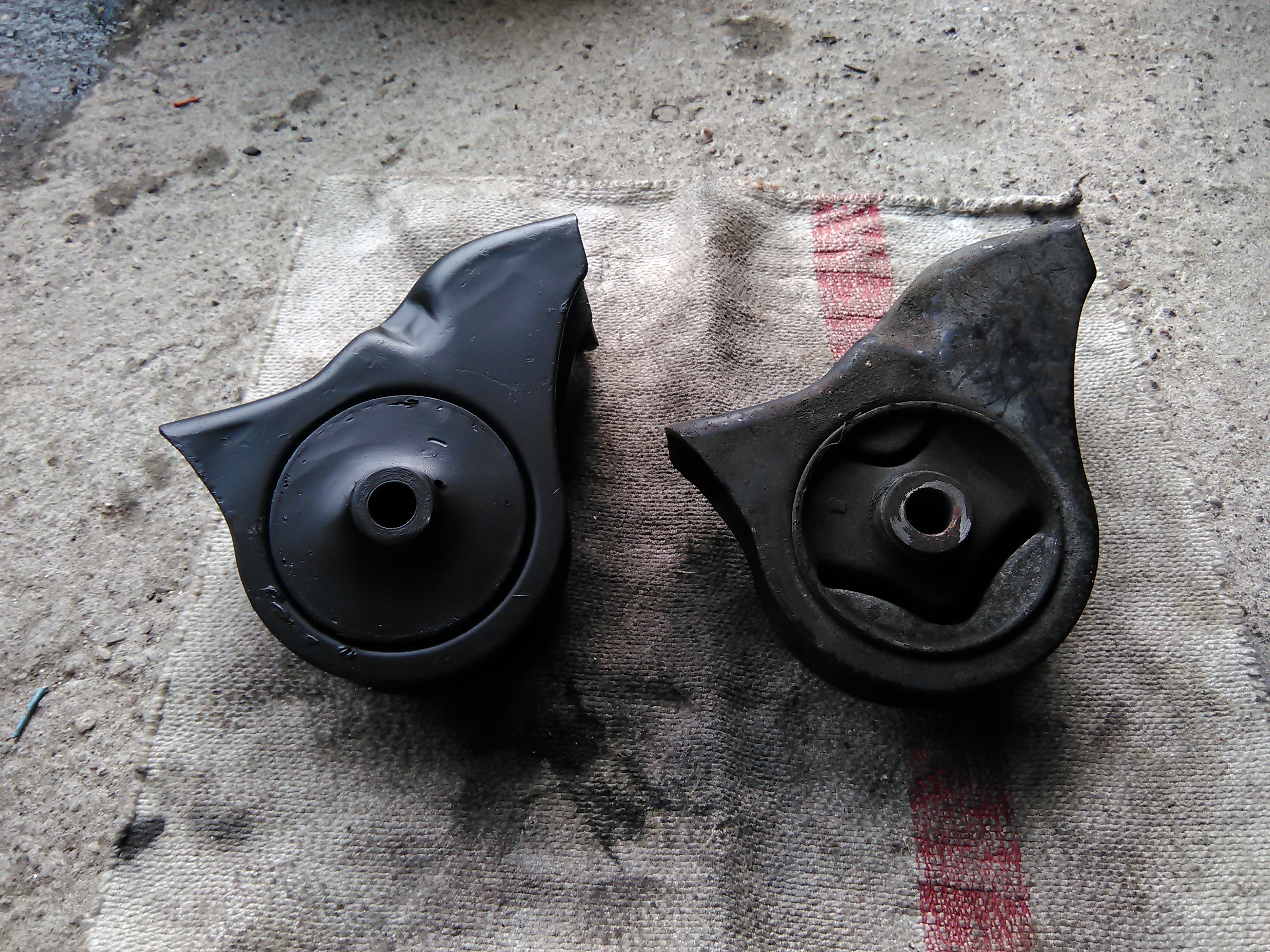

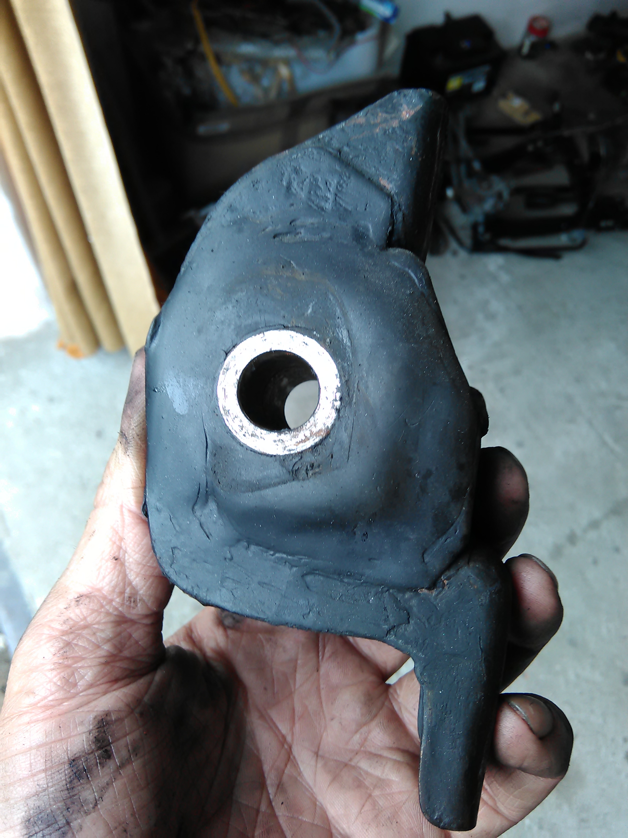

Jako další se na me šibalsky usmival zadni záchyt reakce. Videl totiz, ze s prvnim silentblokem jsem neuspel a tenhle zachyt si myslel ze se mnou taky bude vyjebkavat. Myslel si ze kvuli nemu budu muset demontovat napravnici, nebo ji alespon o nekolik cm popustit. Uz dlouho jsem mel nachystany novy silentblok, vyplneny PU tmelem, ted na nej prisla taky řada. Zabehnul jsem si k sousedovi pro středovku. A ze jsem se poradne probehnul, ma totiz garaz hned vedle. Cely uřícený z behani jsem se vsunul do motoroveho prostoru a za minutku byl silentblok klasickou cestou a zcela spontánně, bez pouziti umelych látek či epiduralu, venku Je to tam.
Na jeho misto se usadil PU a od tama sledoval zbytek dnesniho dění kdy jsem zacal rozebirat motorák aby se dal taky trochu do pucu a nedelal ostudu nablyskanemu ekonomovi.
Ještě mě čeká hodně práce...

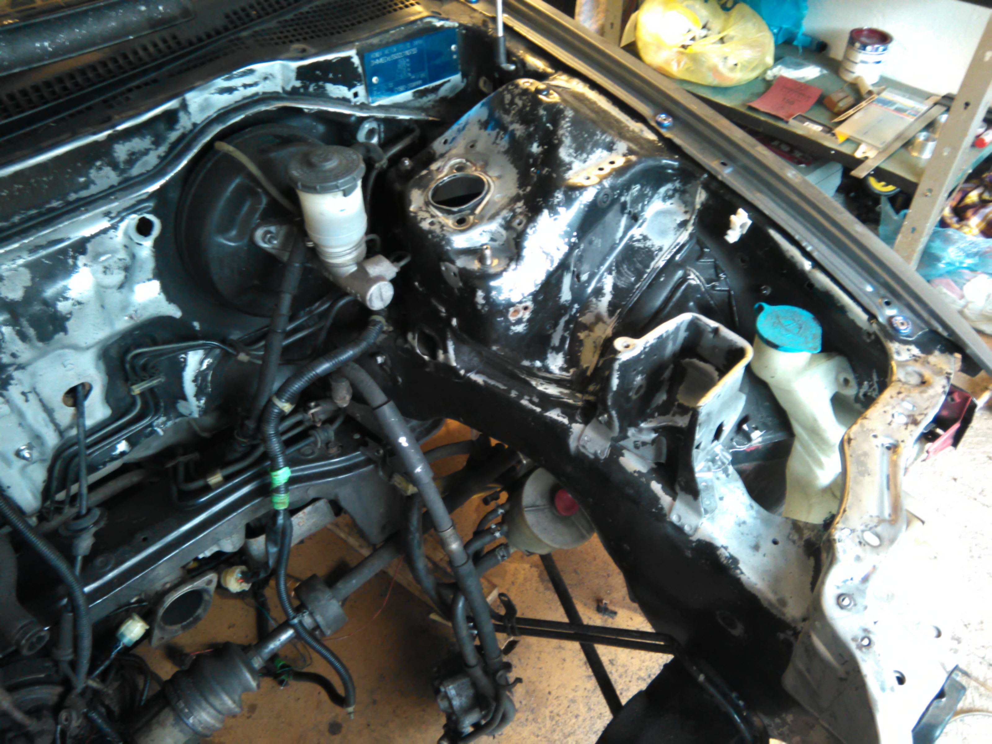

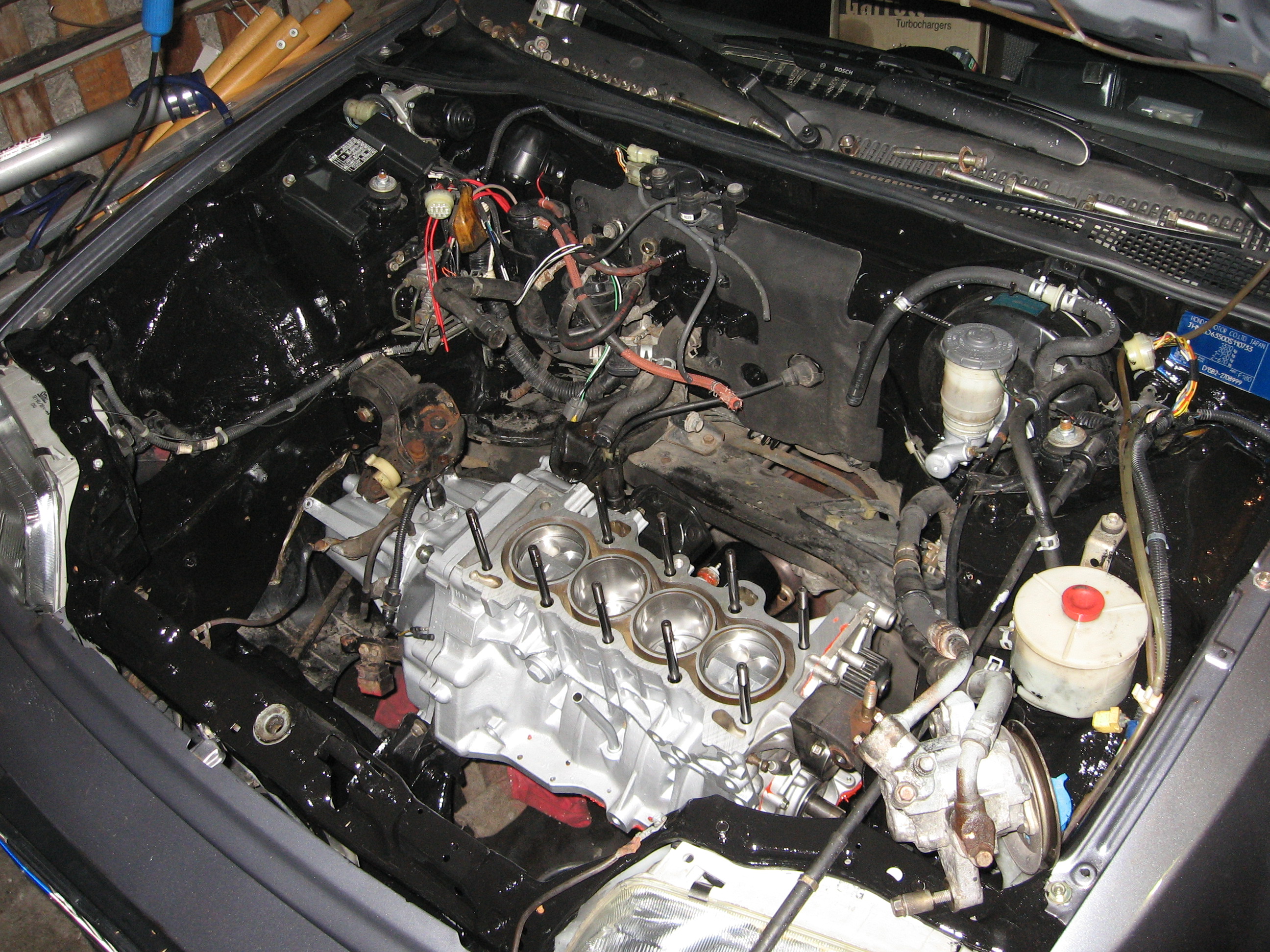

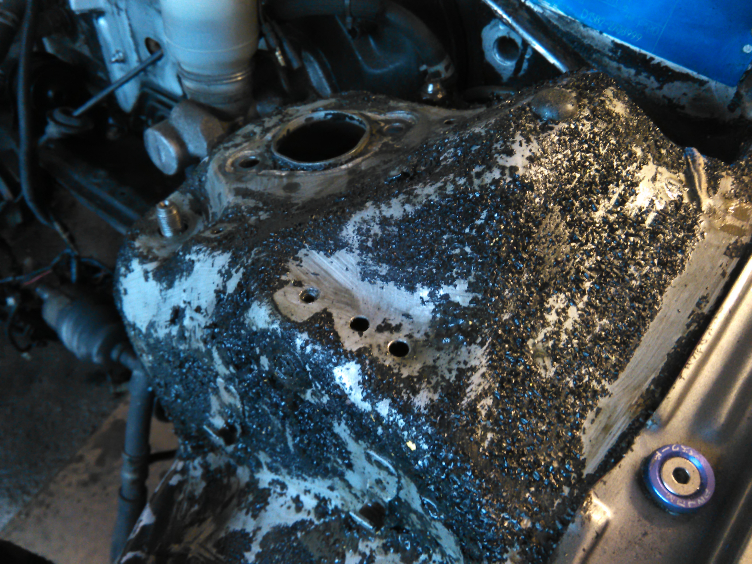

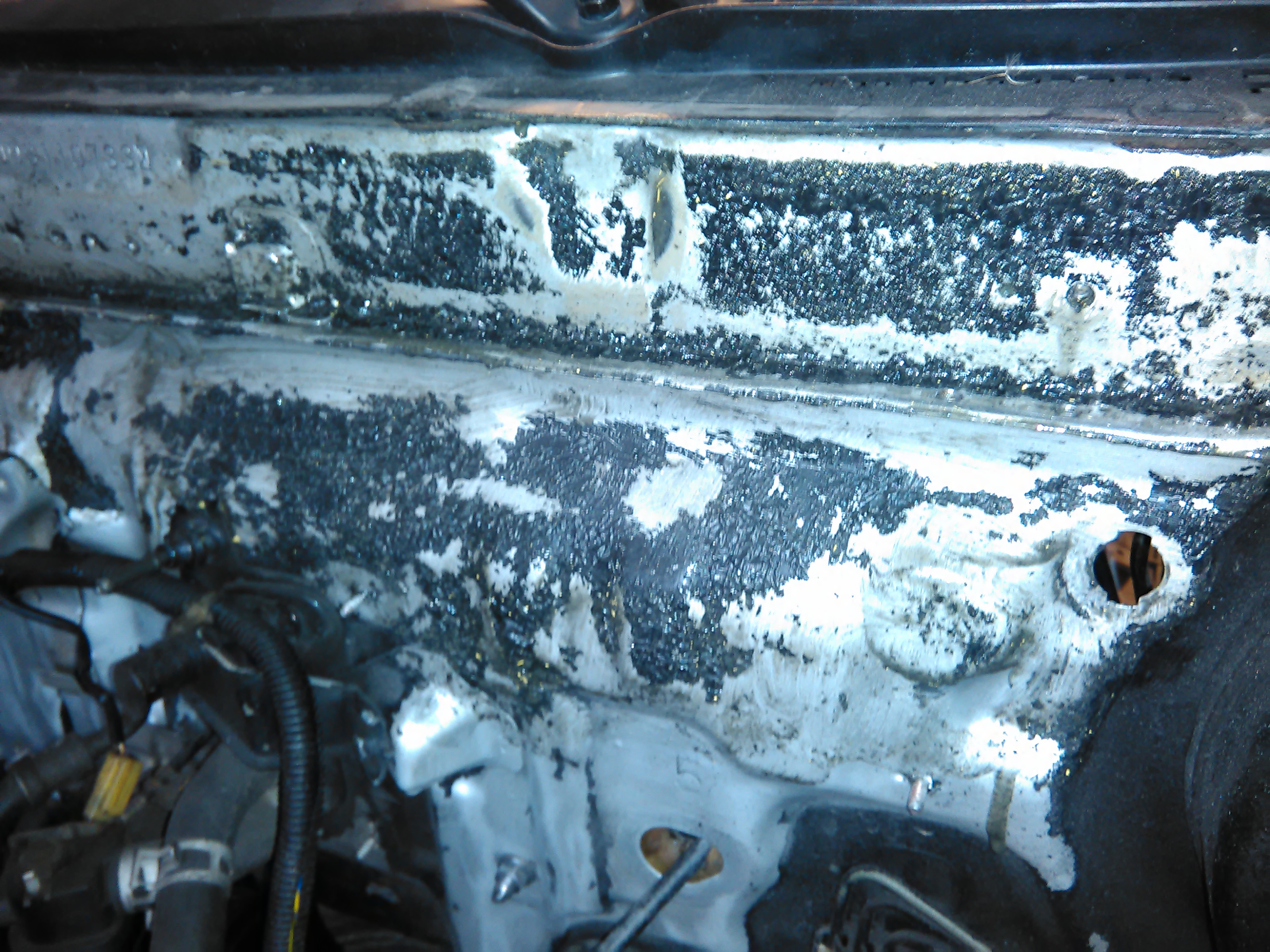

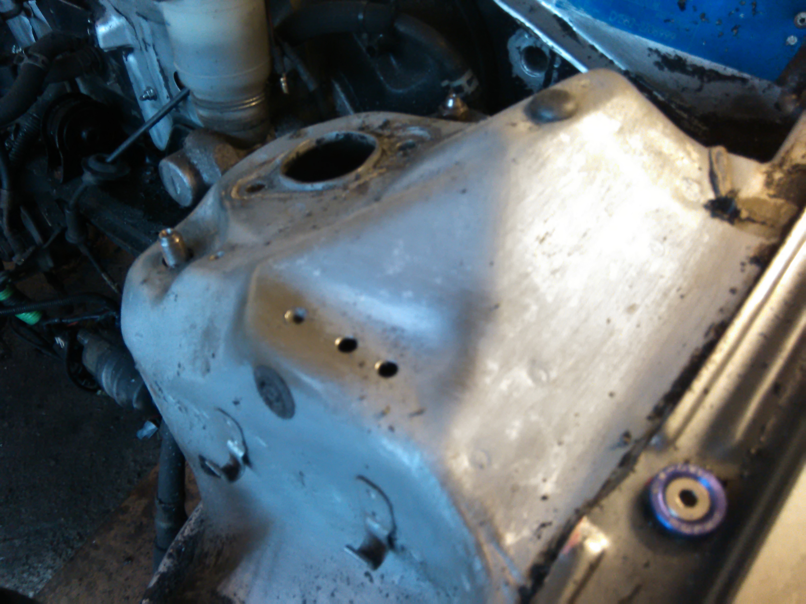

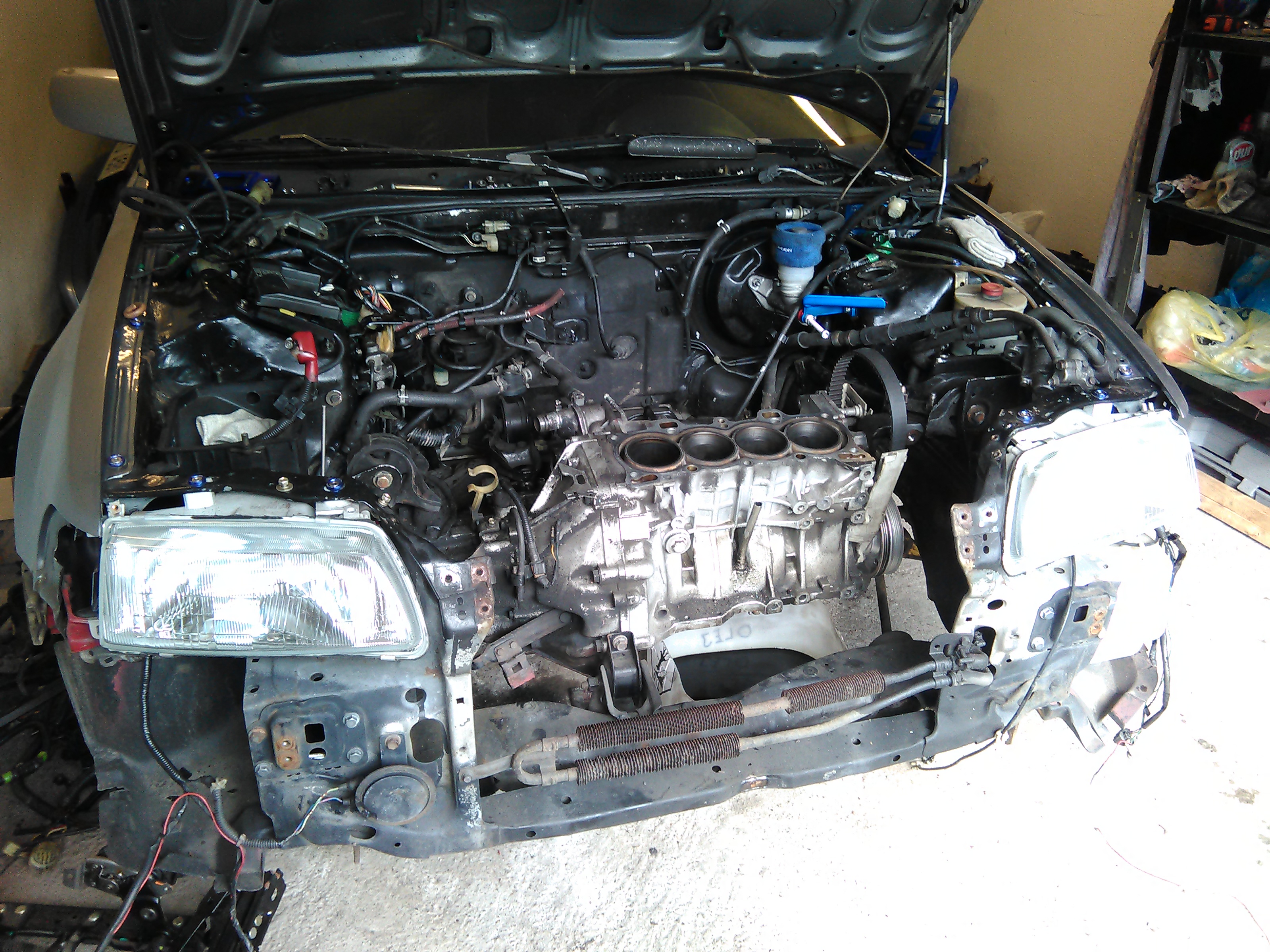

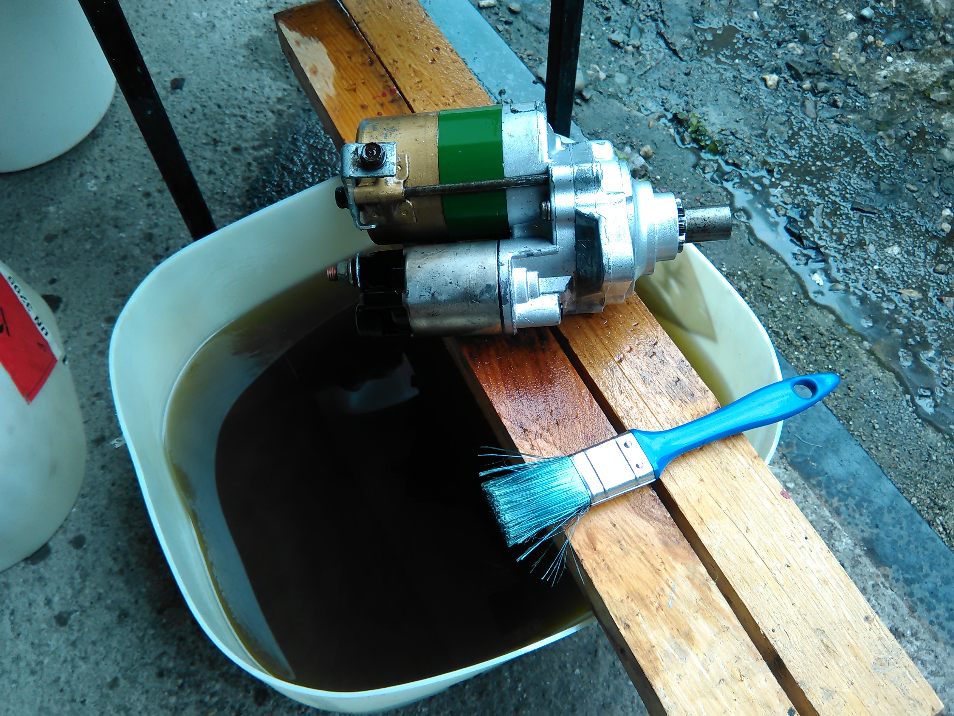

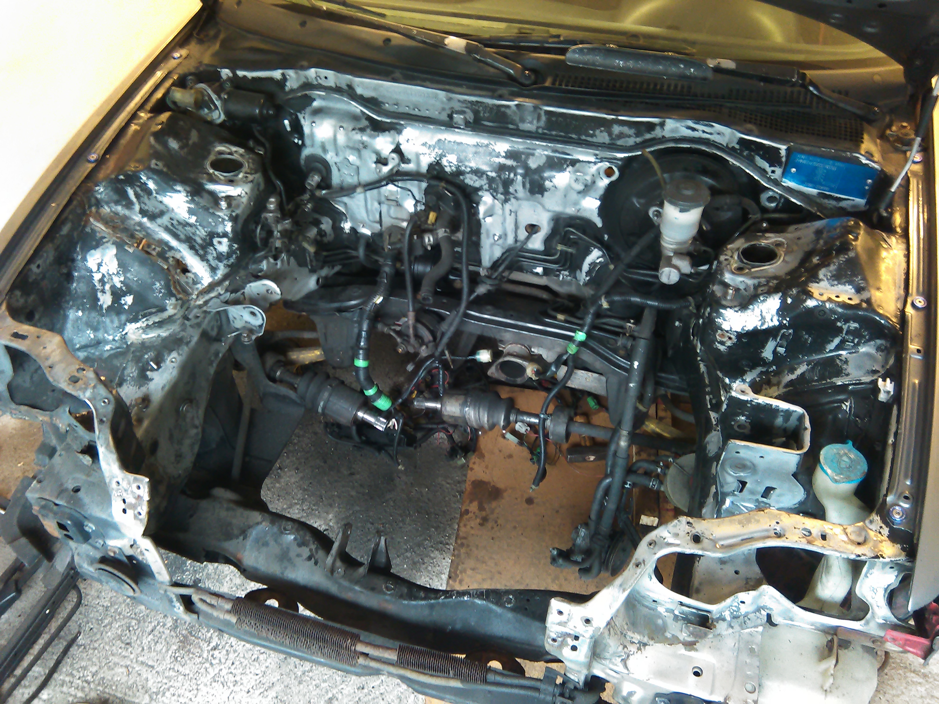

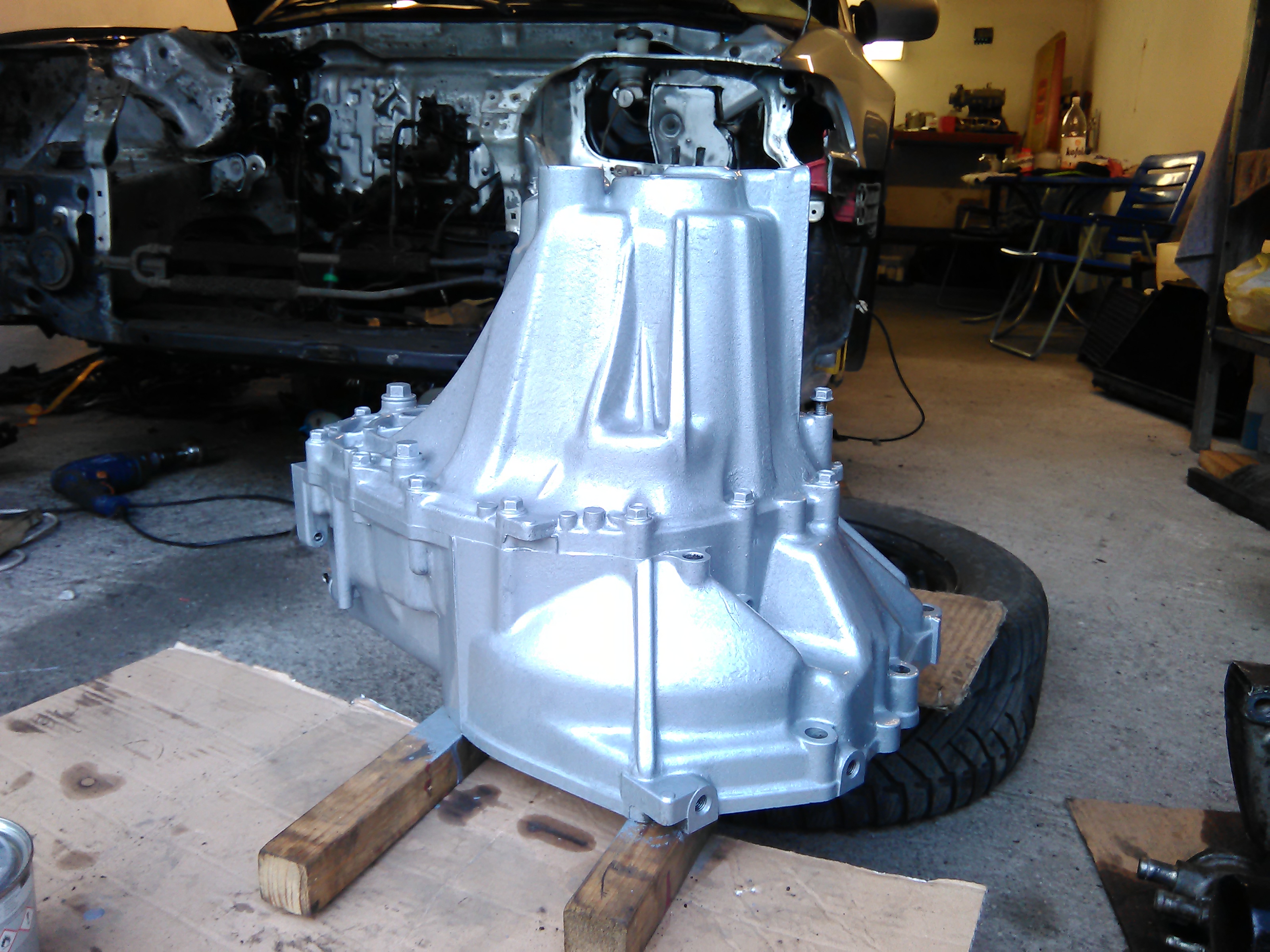

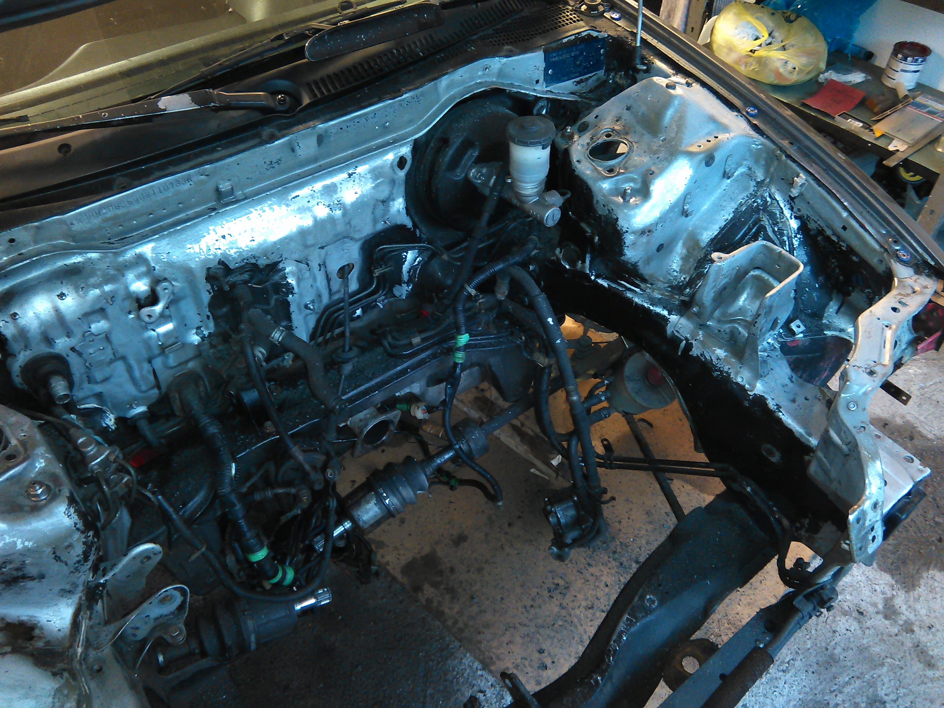

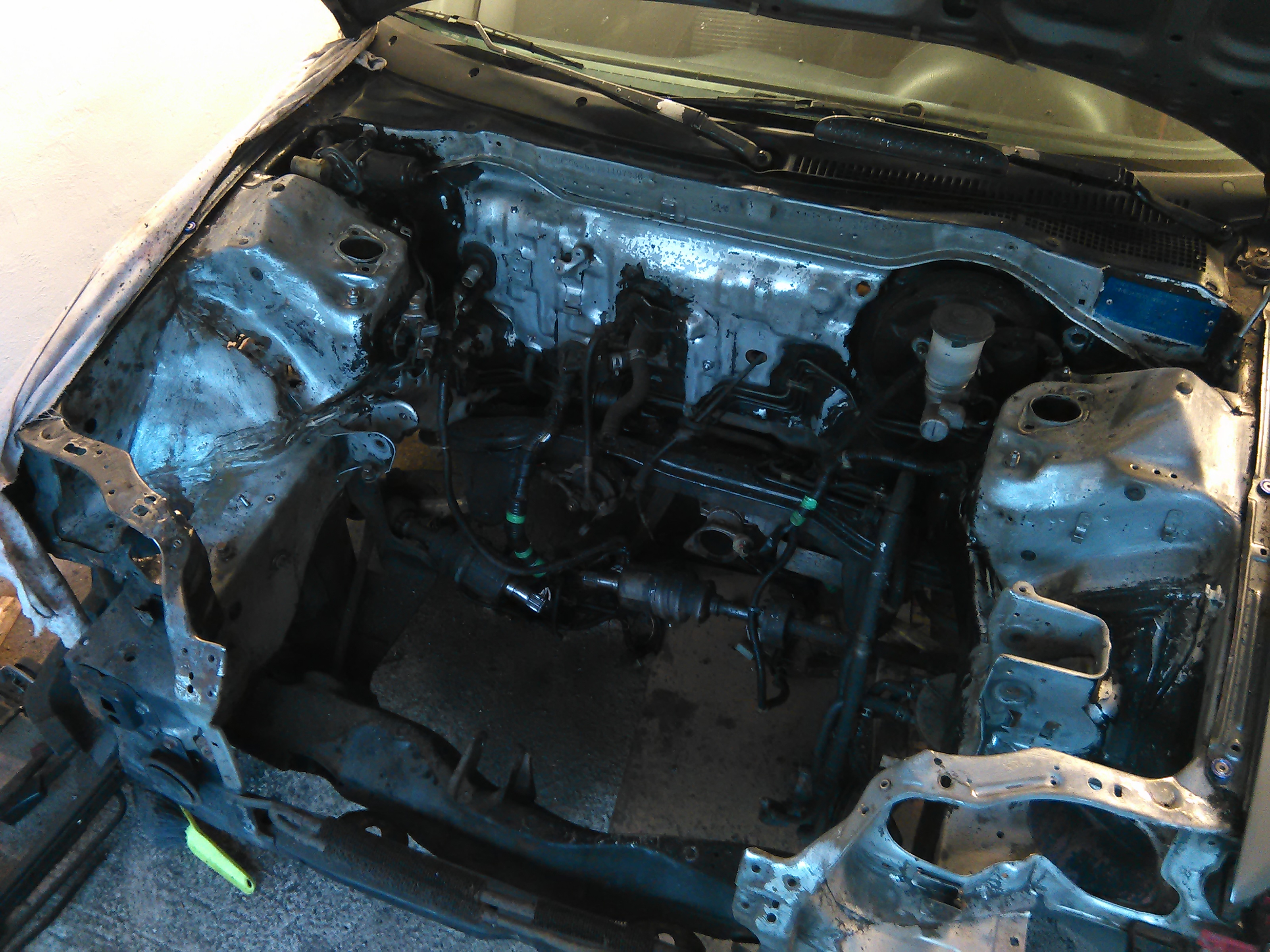

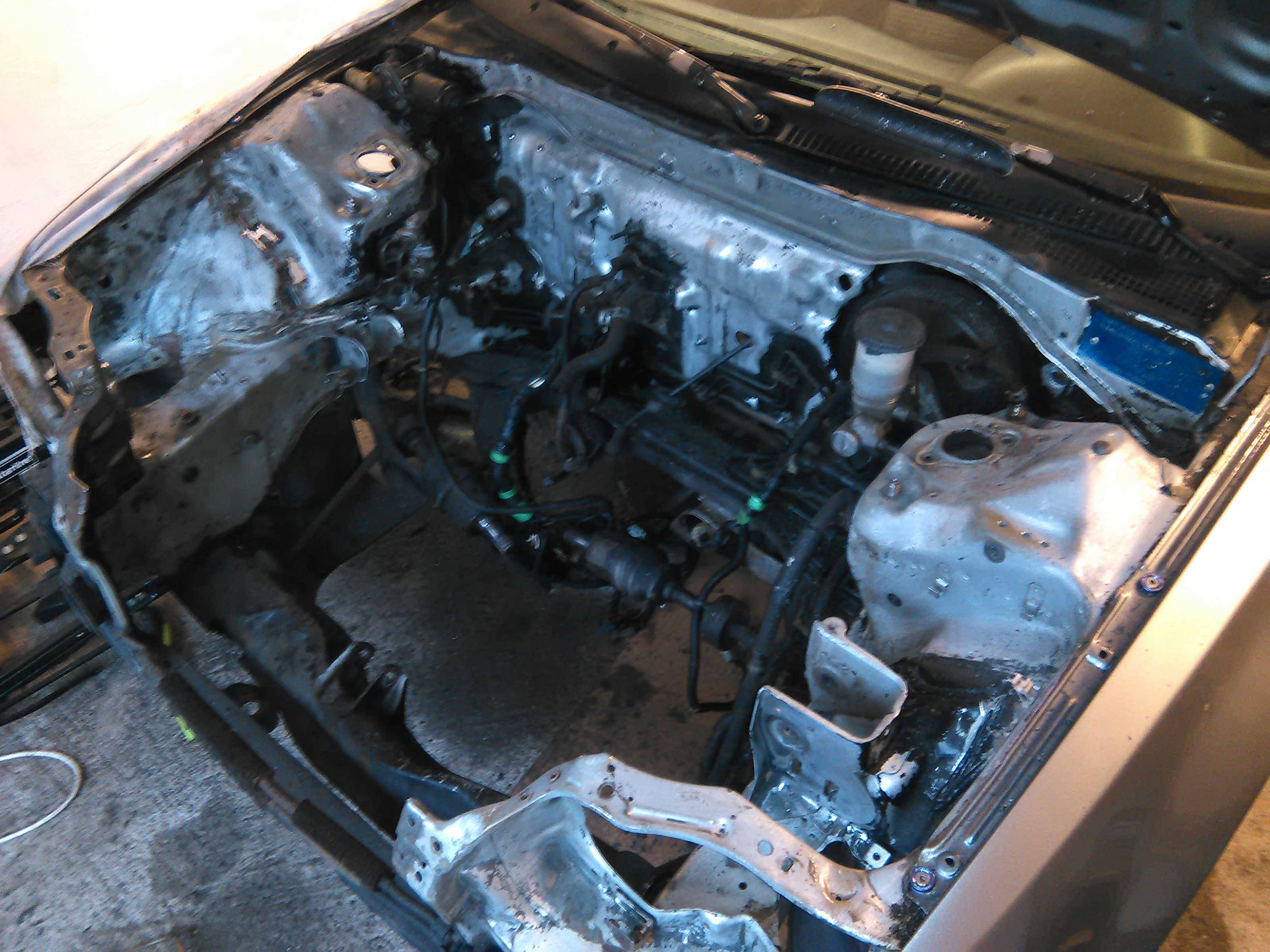

Pustil jsem se do toho prokleteho motorového prostoru. Původně jsem myslel, že povrch jen zdrsnim, odmastim a nafifrám novou barvou.

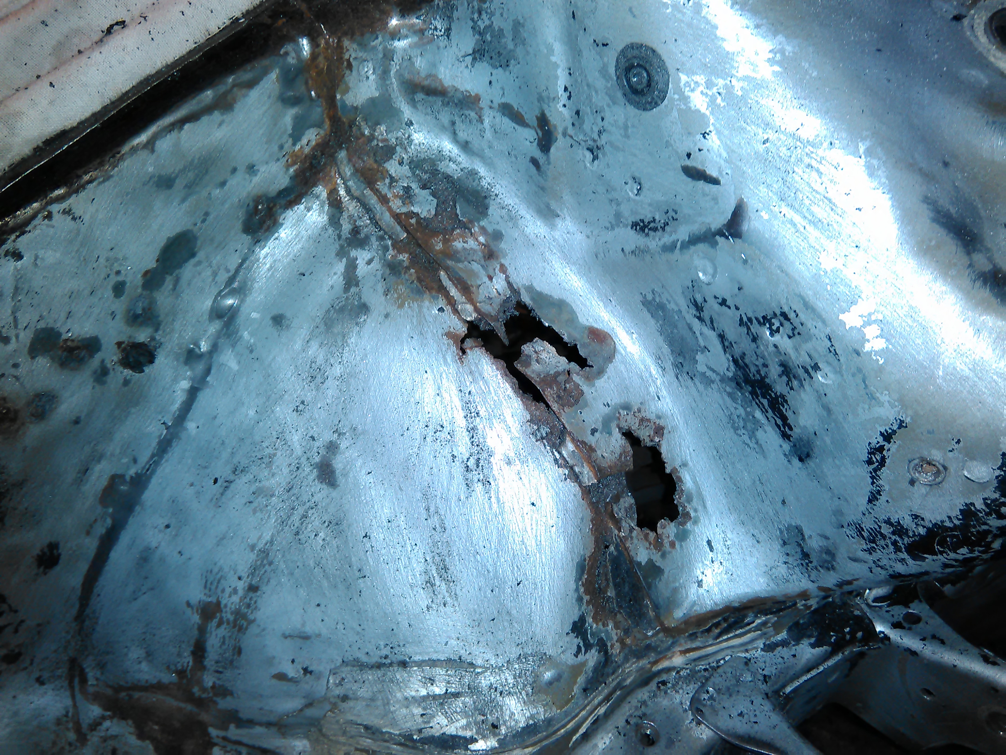

Jenže některá místa byla orezlá, jiná oprýskaná... A nový nátěr by odpadl i s tím starým. Tak jsem nastartoval vrtačku a konal. Šlo to celkem dobře. Za 40 dní a 40 nocí jsem měl obroušený první nosník Velmi šťastný Takže jsem pokračoval ještě půl roku až jsem měl nahrubo očištěný celý motorovy prostor. Nahrubo.... Možná by se to dalo zapatlat i tak, ale to by bych nesměl být postižený pořádnej výtlem Prooooč já všechno musím dělat pořádně HaHaaa
Odněkud (nejspíš z toho mého bezedneho sklepa) jsem vyhrabal zbytek požírače starých zprzněných nátěrů motorových prostorů, což se mi náramně hodilo k tomu, abych promrhal druhou půlku mého života odstraňováním starého zprzneneho nátěru motorového prostoru pořádnej výtlem
Již začínal výsledek tohoto pulrocniho snažení vypadat esteticky akceptovatelně, nicméně domu jsem stále odmítal odejít, nýbrž stále neprichazel pocit uspokojení z dobře odvedené práce.
Naštěstí aspoň ten požírač měl víc rozumu než já a jednoduše došel. Jinak bych odstraňoval doteď. V týdnu koupím nový a bude se pokračovat.

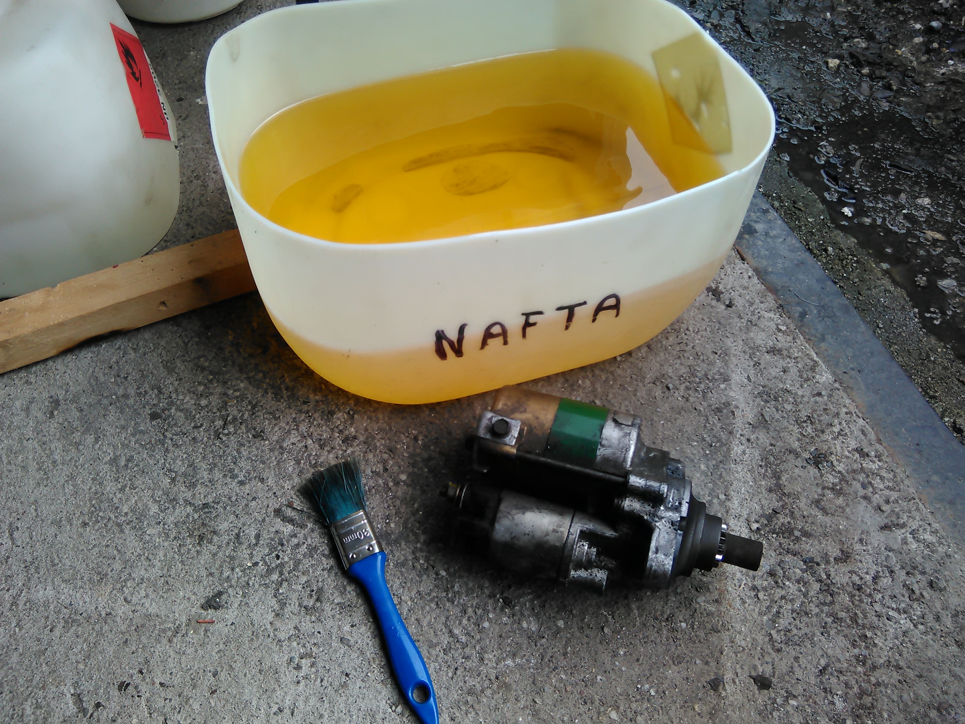

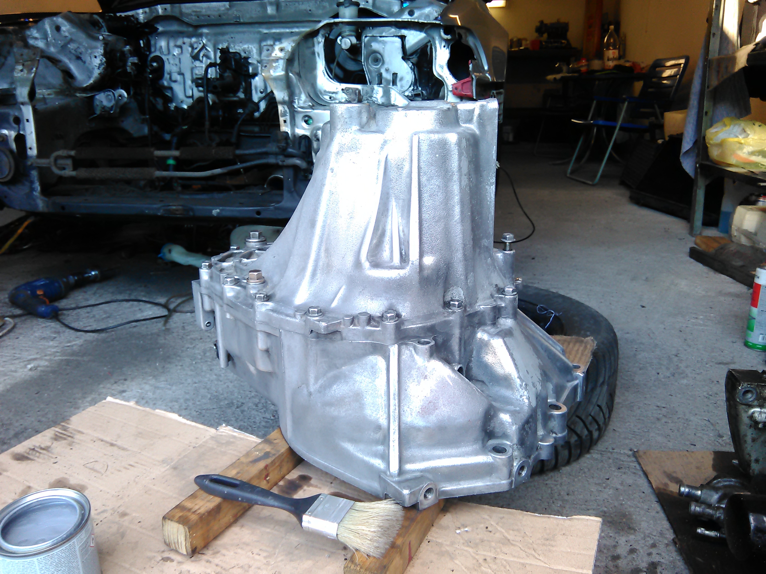

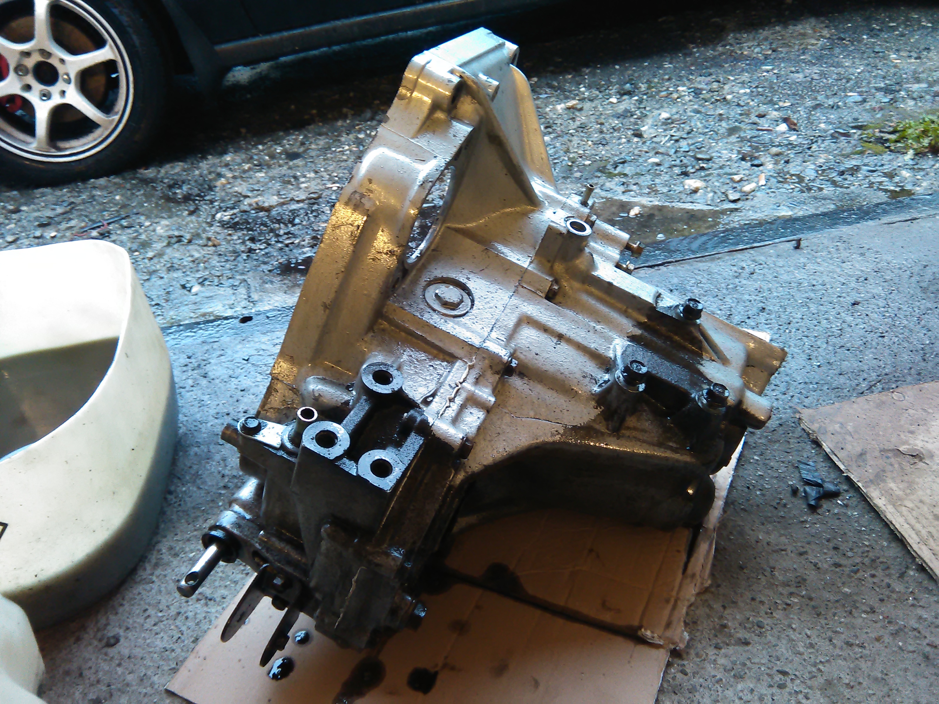

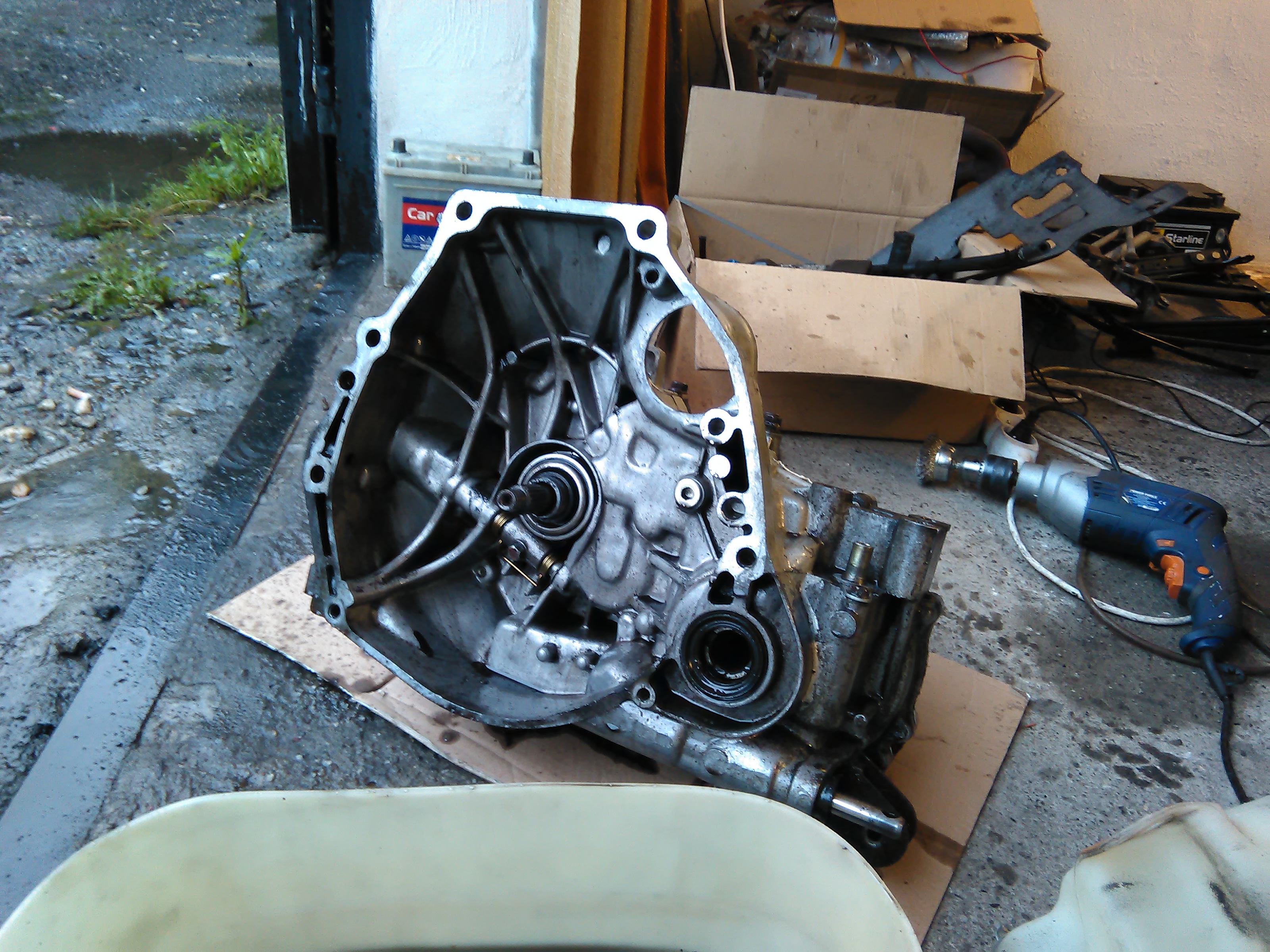

Tak jsem si vzal do parády ještě prevodovku a oplachl ji v naftě od toho nejhoršího. Pravděpodobně na ni bude rovněž aplikován odstraňovač a pokud nezmizne celá pod vrstvou odstraňovače papa (doufám ne, bez převodovky by se mohlo jezdit docela špatně) , dočká se nového nátěru. Tak, aby když za 6 let dostanu další debilní nápad něco repasovat, měnit a prebarvovat, jsem to neměl jednoduché a abych to náhodou neměl rychle hotové pořádnej výtlem to mi hlava nebere protože já se jinak strašně nudím a nemám do čeho dlubnout šuk
Pocit uspokojení se po tomto dni konečně dostavil zároveň s pocitem bolesti hlavy z hladu a já se konečně mohl odebrat do můů Je to tam.

A mám tady jednu pro Dejva. Weight reduction bro pořádnej výtlem
Ne, tohle opravdu není prohnile. Říkal jsem si že bych to trochu mohl odlehčit a tady to místo mi přišlo jako ideální HaHaaa

Vidím, že ti to sundalo i lepidlo. Provaříš to, když to máš tak pěkně nachystané?

Jj, budu si někde muset půjčit COčko, vyrezu to a navarim nový kus plechu je to dobrý

Asi jsem to blbě napsal.
Myslel jsem "mezeru" mezi dvěma plechy, které jsou přibodované. Úsměv
Když počkáš do toho srpna než se stavím, tak ti ho půjčím i s Corgonem, když jsi to ty. Se stydím

No a já říkám že to vyrezu celé, přeplátuju, a provarim Úsměv
