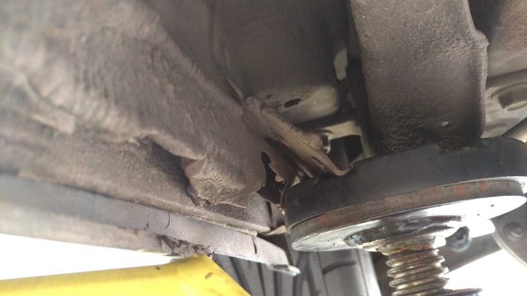

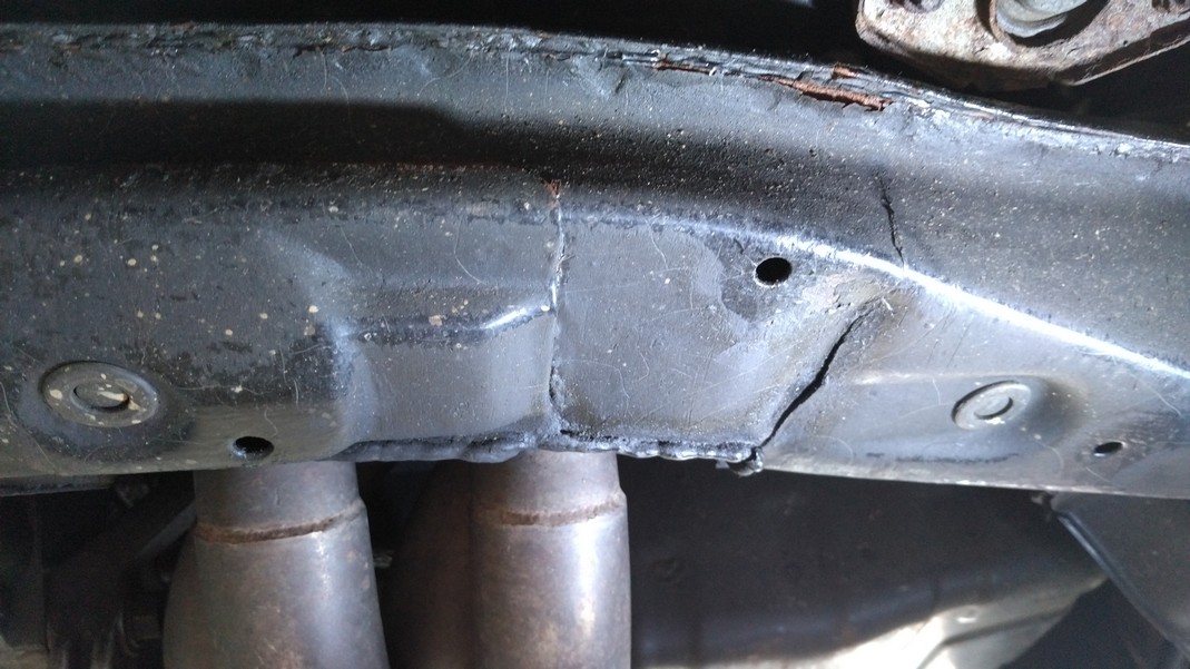

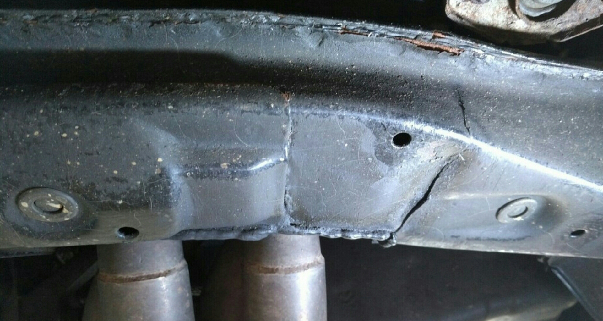

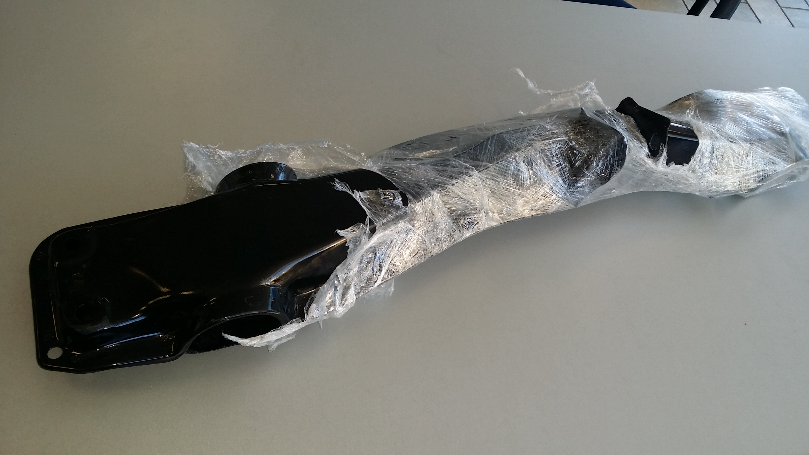

tak sehnáno přední benjo, který mi u Krejzy rozřízli aby tam dali "laděný" svody...i přes vyztužení místa bývalým majitelem bylo benjo popraskaný, takže teď řeším svody který se tam vejdou bez nutnosti řezání..že já vokurek tehdá prodal ty od Doupovce (mimochodem neskutečná změna po instalaci)za 2500,- jelikož jsem myslel že to jsou ňáký číny..
na cestě je snad neprasklej panel topení..rovnou ho vyztužím..

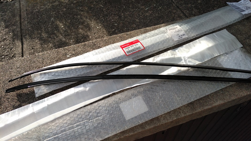

nainstalovány okapničky original Honda..ty starý stokrát zalakovaný jsem pro jistotu uschoval Úsměv
Trochu překvapení, jak taky můžou vypadat "vyvařený" prahy..

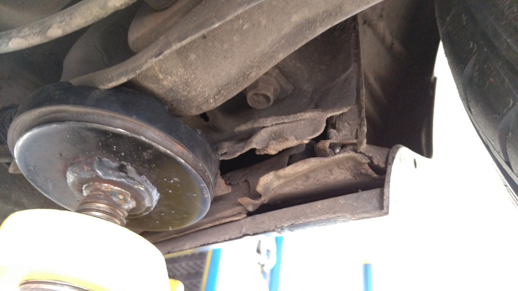

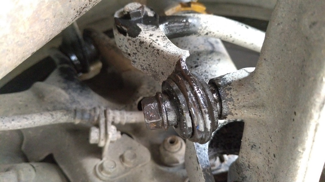

Také nevím, co si mám myslet o pozici silentbloku na zadní nápravě - viz foto..

Minor je teď offline  Minor
PříspěvekZaslal: 15.7.2016 , 13:23   Citovat
Já bych si myslel, že tam příliš nesedí.

cocks je teď offline  cocks
PříspěvekZaslal: 15.7.2016 , 14:55   Citovat
Minor napsal:
Jak je vidět, přístup většiny mechaniků k práci je podobný Smutný
Jo, ja vzdy resil predni napravu ale tady je ocividne neco spatne vzadu..
O pristupu ja uz radsi nemluvim, ted mam teda nastesti zlatyho mechanika tady od nas, delam na tom vetsinou s nim a proste super. Ten kdyz to videl zespoda anty dalsi veci kolem tak sel do kolen. Hold to bude trvat, ale ja ji dam do topu.

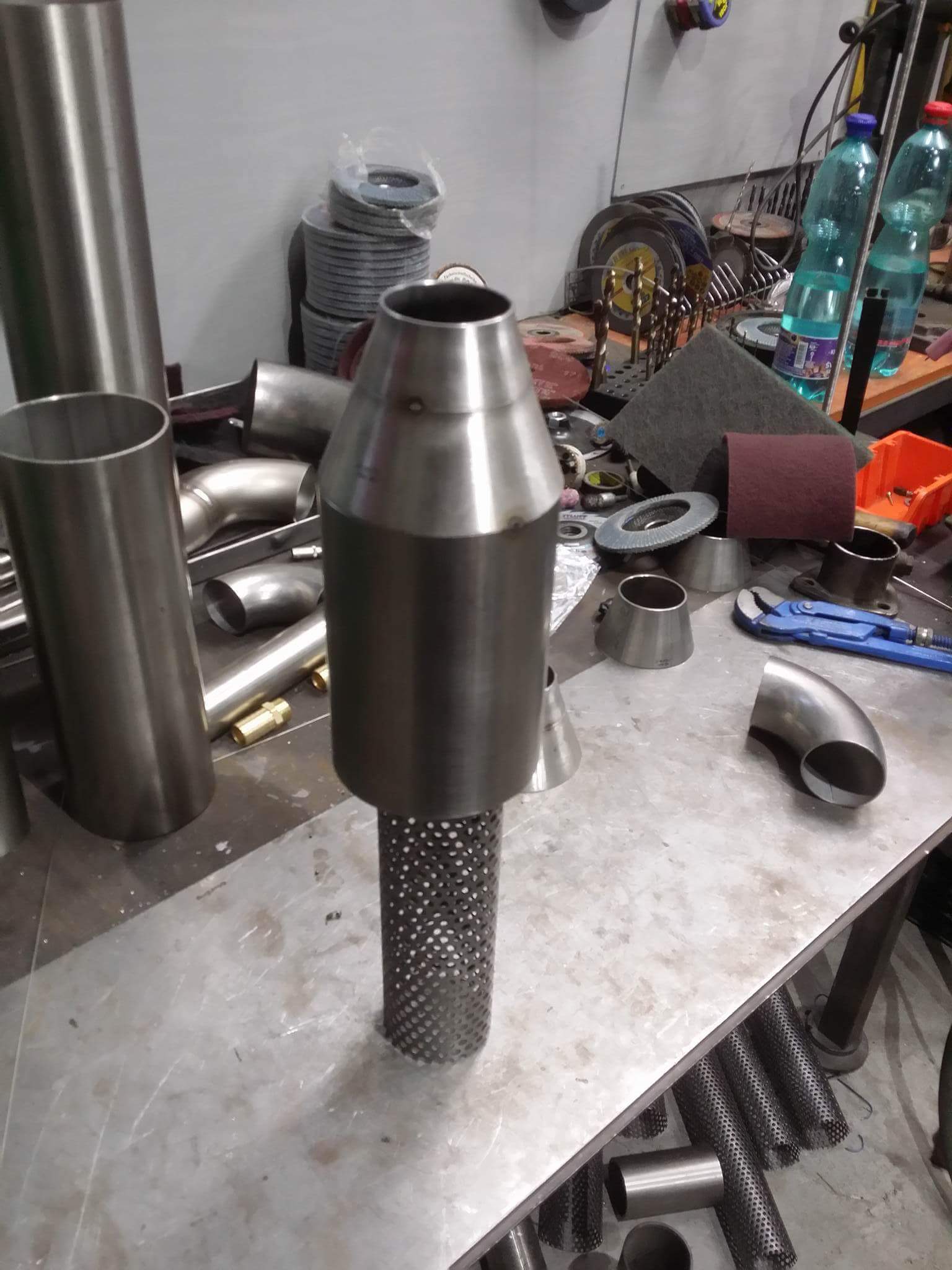

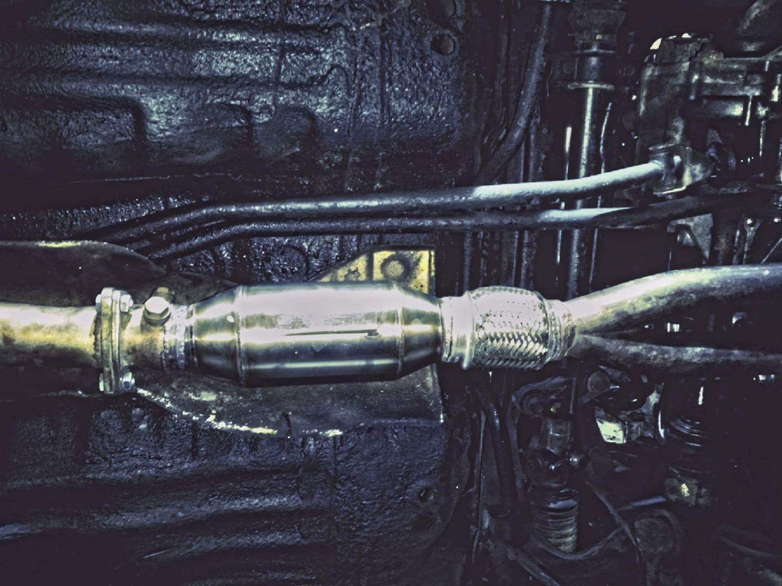

PříspěvekZaslal: 15.12.2016 , 2:48   Citovat
Tak po delsi odmlce (neznamenajic vsak prestavku v praci) pridavam par dalsich informaci..
- zakoupen kozeny a vkusnejsi volant s cerne eloxovanym hlinikovym stredem a cervenym prosivanim
- navrat k seriovym pasum
- kolem dokola vozu cervena linka ála EE9 (designove sporne, ale me se libi, muze jit kdykoliv dolu)
- obnoveni napisu na OEM sedackach ("CRX VTEC")

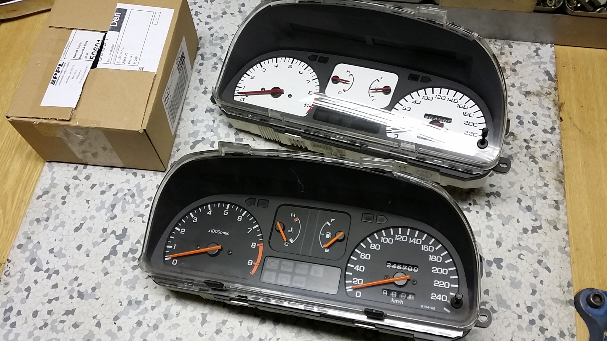

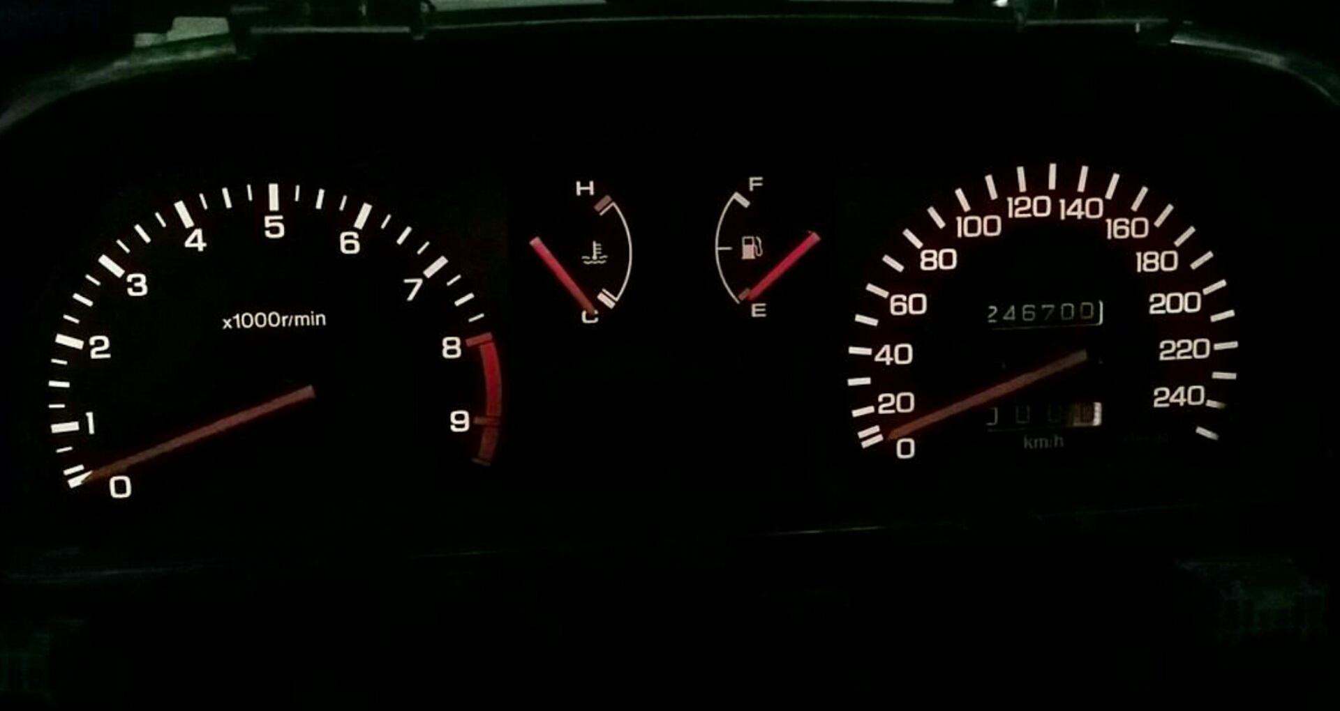

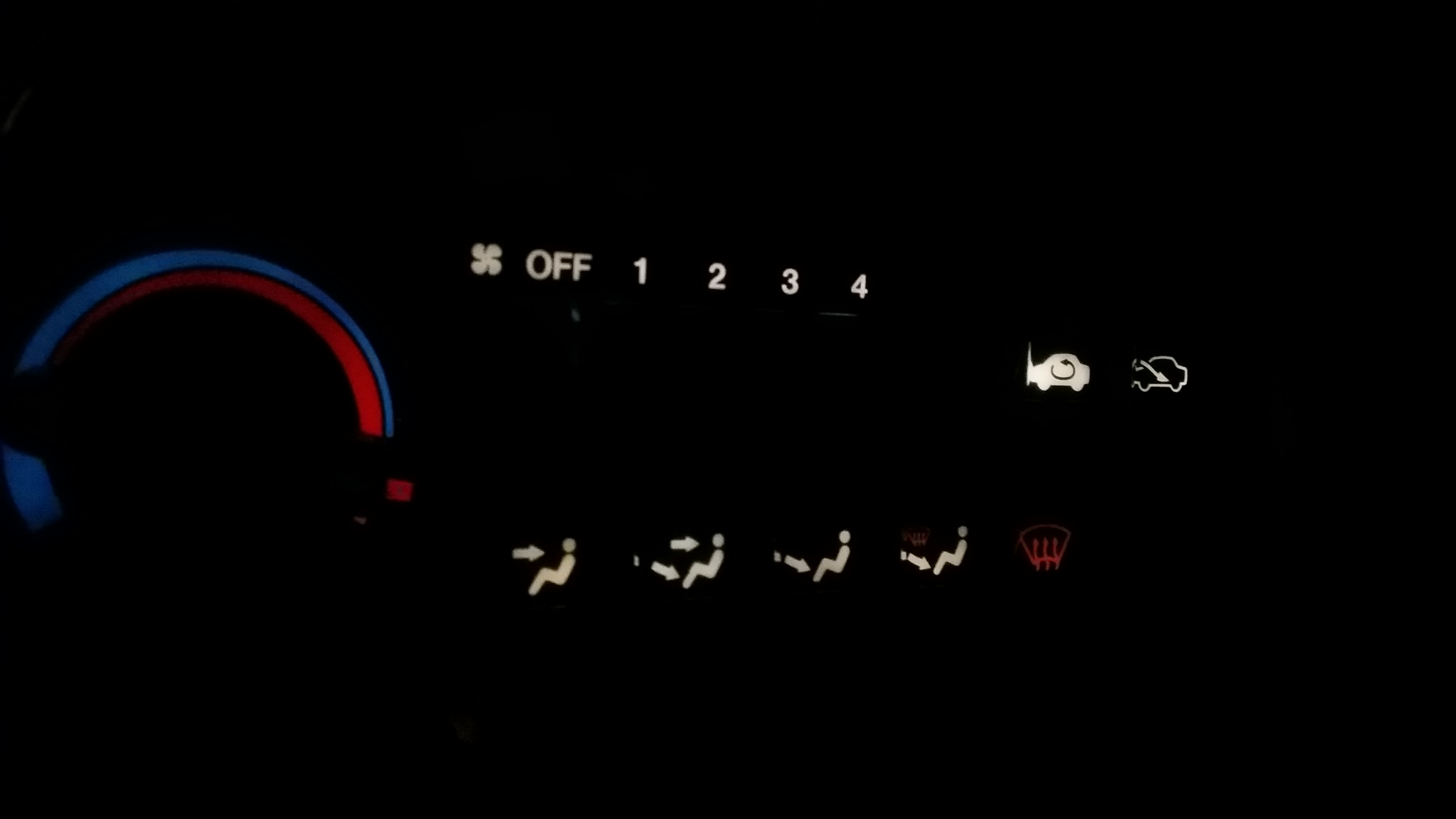

- montaz original budiku a konecne vse funkcni a hlavne svitici Úsměv
- oprava chybejiciho steftu na hlave u svodu.
- novy vlnovec + sportovni stredovy tlumic na zakazku kvuli snizeni hlucnosti

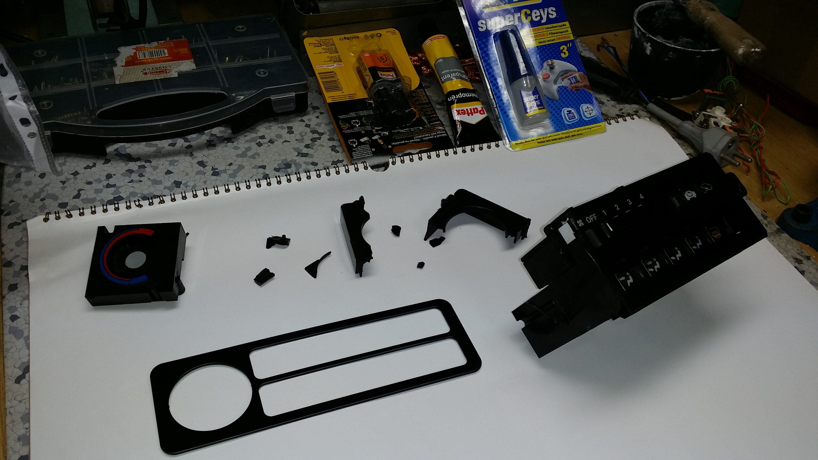

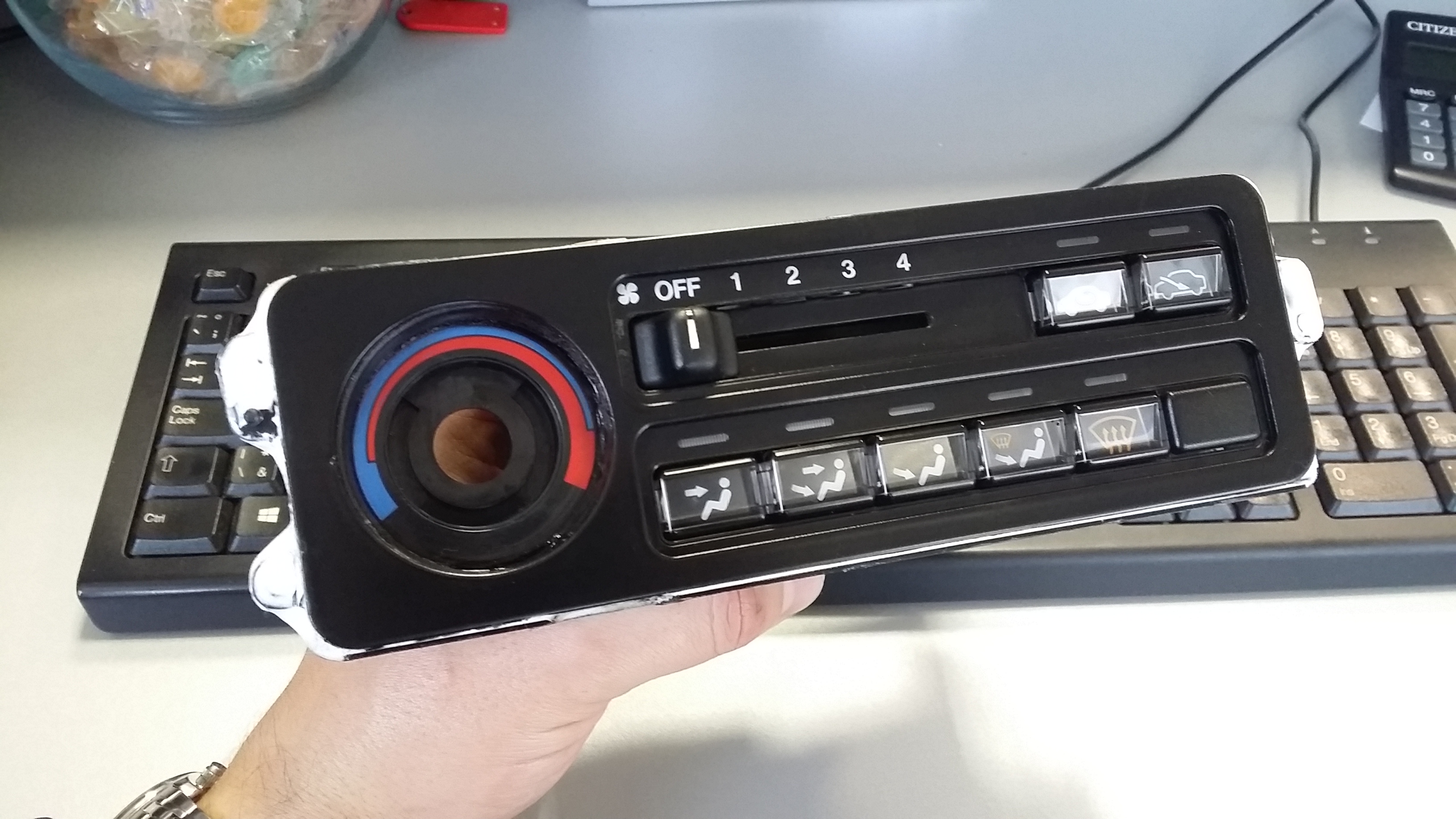

PříspěvekZaslal: 20.12.2016 , 1:00   Citovat

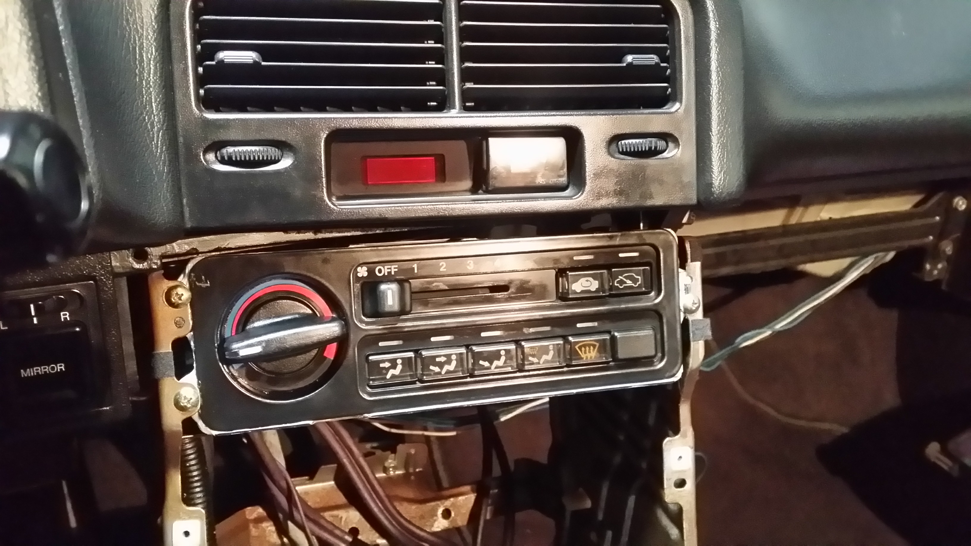

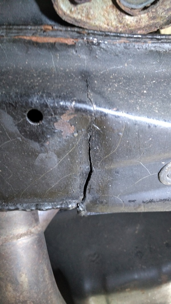

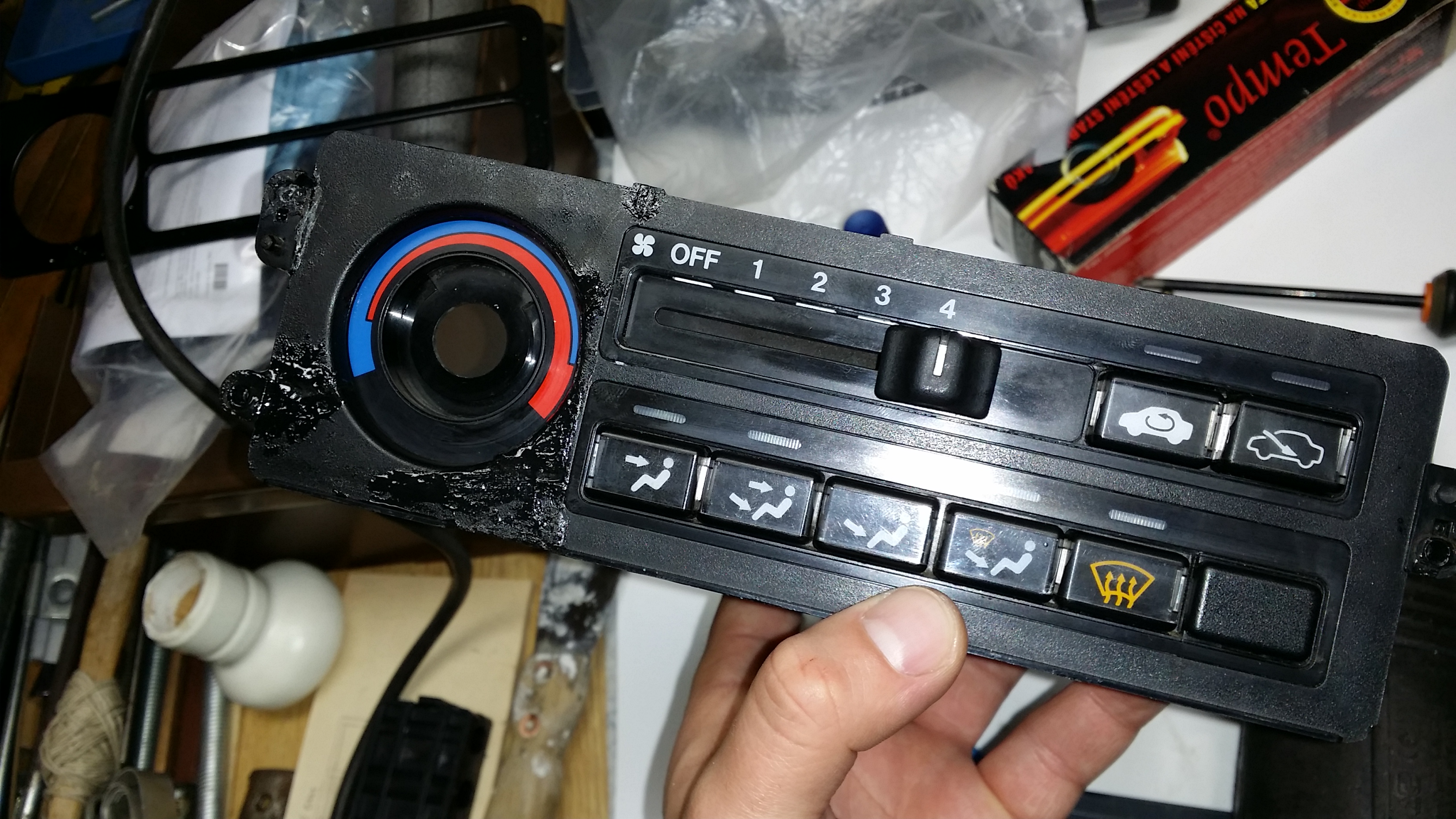

Nyni probiha repase panelu topeni..
Doporucuji vsem, kterym jeste nepraskl, aby jej neprodlene vyztuzili, usetrite si opravdu hodne prace Úsměv
..na fotce dole to nevypada nic moc, ale nepodarilo se mi d9hledat vsechny stripky, musel jsem to nastavit epoxidovou pryskyrici, nyni schne, bude se brousit a trochu barvit, pak to zvrchu cele prikryje ten cerny dekl (diky Gizmi jeste jednou) a doladeni drobnosti, aby to bylo funkcni a hezke na pohled a byl od toho jednou pro vzdy pokoj. Taktez ze 4 zarovek svitila pouze jedna, sehnat je bude kumst, i ve vypisu dilu nejsou uveeny presne nazvy, dle kterych vy to slo objednat, tak asi objednam primo v Honde.

RIZ3K9 je teď offline  RIZ3K9
PříspěvekZaslal: 20.12.2016 , 11:12   Citovat
Pěkný je to dobrý taky jsem si tím prošel, měl jsem to podobně. Byla to pakárna, ale je to už cca 2 roky drží a vypadá to suprově Úsměv
RASTA je teď offline  RASTA
PříspěvekZaslal: 20.12.2016 , 15:41   Citovat
cocks napsal:
........Také nevím, co si mám myslet o pozici silentbloku na zadní nápravě - viz foto..
nikdy není úplně kolmo a jeho naklonění se mění ruku v ruce se snížením
PříspěvekZaslal: 21.12.2016 , 10:29   Citovat
RASTA napsal:
Diky za info..ja budu stejne na jare menit podvozek tak se vrhnu na celou zadni napravu, je tam neco spatne.
PříspěvekZaslal: 21.12.2016 , 10:44  Naposledy upravil cocks dne 18.1.2017 , 10:38, celkově upraveno 1 krát. Citovat
RIZ3K9 napsal:
No ja doufam, ze to taky bude drzet, o panel snad ani strach nemam, je to slepeny Loctitem, pak ve spojich zality dvouslozkacem, kde to slo jsem jeste zezadu spoje zavaril trafopajkou a kryt jsem chytil nejakym brutalnim bilym lepidlem od mamuta tak snad...
Strach mam jen z tech ousek do kterejch prijdou srouby, ty byly rozpraskany tak jsem je taky slepil ale bojim se, ze ty prasknou a panel nebude drzet v tom plechovym ramu ve stredovem tunelu. V nejhorsim ho chytim zezadu nejak..
PříspěvekZaslal: 22.12.2016 , 1:26   Citovat
Hotovo...modlim se, aby ty srouby po stranach, resp.ten plast, do ktereho se sroubuji, vydrzel.
PříspěvekZaslal: 18.1.2017 , 10:52   Citovat
Tak dalsi pozustatek zasahu MotorArtu napraven, nize fotka co provedli oni a jak to postupem casu rozpraskalo, diky Minorovi, ktery mi sehnal jiny neposkozeny dil, nyni jiz opiskovany a nalakovany, necham si ted udelat svody, ktery se pod auto vejdou bez nutnosti nejakyho rezani a benjo pujde tam, kam ma. Musim jeste sehnat ty puky, ktery se tam davaji dovnitr..
