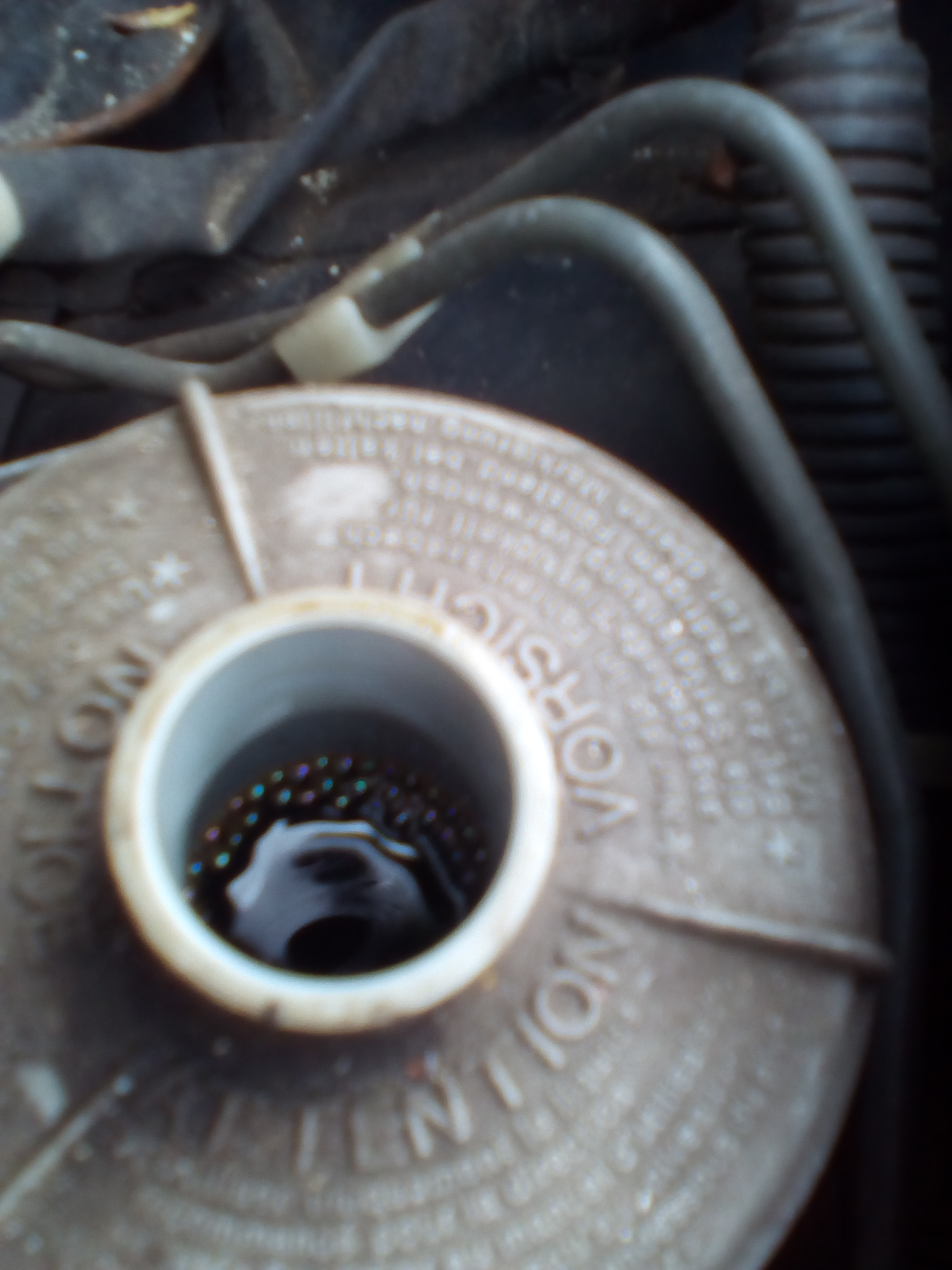

Ahojte
chci se zeptat, jestli nekdo resil hlucne servo?Dnes kdyz jsem byl projet Accorda, tak pri toceni volantem zacalo byt strasne hlucne nejspise servo.Posiluje stale stejne, jen ten hluk.Ono uz predtim bylo slyset coz je asi normalni, ale ted uz je to spise rachot.I pres pustene radio je to slyset.Vim, ze uz se to tu urcite resilo, ale nemuzu to najit.
Dekuji Úsměv

RASTA je teď offline  RASTA
PříspěvekZaslal: 8.7.2016 , 22:28   Citovat
já to řešil Velmi šťastný
přisávalo mi to vzduch a byla napěněná kapalina.
Nebo to může dělat nevhodná kapalina, stará kapalina, málo kapaliny Velmi šťastný
Ať ti někdo točí volantem a koukni se pod víčko jestli nepění

PříspěvekZaslal: 9.7.2016 , 8:30   Citovat
RASTA:Ok dekuji, mrknu na to Úsměv Muzu to otevrit za chodu nebo radeji ne?
Prisavalo Ti to vzduch?To tedy znamena, ze jsi mel nekde netesnost v potrubi? JAk jsi to yresil? Cim jinym to jeste muze byt, kdyby to nebylo timhle? Napadlo me odchazejici cerpadlo.

PříspěvekZaslal: 9.7.2016 , 8:50   Citovat
Kendik napsal:
Mě se tohle stalo po výměně rozvodů, kdy pro lepší přístup odpojili hadice od čerpadla a čerpadlo sundali.
Po opětovném zkompletování se projevilo to, že matroš hadice už nebyl tak pružný a pérová spona nezvládala hadici přitisknout.
Stačilo omotat nátrubek na čerpadle textilní páskou, znovu hadici nasadit a bylo hotovo.
Každopádně pokud máš pocit, že teď kapalina v nádobce pění, za chodu víčko neotevírej, kapalina ti doslova vyšumí ven jak šampus.

PříspěvekZaslal: 9.7.2016 , 9:45   Citovat
Zbytecna halda prace navic co? Úsměv
Takze jo, pění Úsměv Ted jeste zjistit kudy to jde.

Kendik napsal:
Takze jo, pění Úsměv Ted jak na ulici zjistit kudy to fici.
Ani ne, jen byl opruz v tom, že jsme neměli čas se tomu věnovat a s takhle nemocným řízením (těžkej volant:-) a kraválem jsme museli odjet. Pak, když byl čas, jsem tak nějak šel rovnou k příčině, když jsem si vybavil, co vše se s čerpadlem dělalo.
Zkus ty spony na hadicích, zespoda (na ulici...Smutný) se koukni, jestli nemáš někde na řízení mokro (určitě jsi už měnil olej:-) tak víš, kde co je), atd.
Příspěvky: 3048 1999 Accord

PříspěvekZaslal: 9.7.2016 , 11:53   Citovat
piskot napsal:
Hehe to musela byt fuska s tim zatacet bez serva Velmi šťastný No tak hlavne ze to mas ok.
Driv jsem si na aute delal skoro vse sam.Ted uz to nejde.
Mam i cesky manual, takze muzu mrknout co kde je jak spojene Úsměv
Mrknu na ty hadice co jsou dosazitelne a pokud to nebude tam udela to mechanik.Ze by bylo mokro jsem si nevsiml, ale vcera jsem udelal kratkou stopu na silnici jakoby bylo mokre leve kolo.Ale kapalina neubyla.Alespon to tak i podle fota vypada.
Ta textilni paska se da kde sehnat?Samolepici?Muze byt treba paska na hokejky?u sponu uz jsi tam nedaval zpatky asi ze ne?

PříspěvekZaslal: 9.7.2016 , 12:10   Citovat
Kendik napsal:
Podle fotky bych řekl, že buď tam máš kapaliny až dost nebo to bylo krátce po tom, co pěnila.
Už ani nevím, co jsem za textilní pásku použil, byla to nějaká zásoba ze šuplíku. Jo, samolepicí, aby na nátrubku držela sama a na ni jsem pak nasunul hadici. Drží do teď, čtyři roky... Spona tam je taky, přeci jen jistota je jistota...Úsměv
Edit: Napadá mě, že v podstatě tě zajímá jen "inlet" hadice, když to tedy nasává vzduch:-), ta tlustější na čerpadle. Jde z nádobky do čerpadla jen.

PříspěvekZaslal: 9.7.2016 , 12:39   Citovat
piskot napsal:
Fotku jsem delal ihned po vypnuti motoru co jsem tocil volantem.
Mrknu na to diky moc za fast help Úsměv Snad to opravim sam, abych to nemusel davat k mechanikovi.Doufam, ze nebude zkorodovana trubka.

PříspěvekZaslal: 9.7.2016 , 12:42   Citovat
Vyměň O-kroužky na koncovkách hadic u servopumpy...u novějších hond je na to vydané i TSB.

PříspěvekZaslal: 9.7.2016 , 12:46   Citovat
Tam nejsou O-kroužky, hadice jsou jen nasunuté a zajištěné pérovou sponou.

PříspěvekZaslal: 9.7.2016 , 12:47   Citovat
OK, myslel jsem, že to je stejné, jako na novějších. Nedávno jsem to řešil taky. Omluva přátele
EDIT: tak O-kroužek je jenom na výstupu...na vstupu je ta spona. Zase tolik jsem nekecal Velmi šťastný

PříspěvekZaslal: 9.7.2016 , 13:16   Citovat
já jsem kvůli tomu přetěsnil i celý vnitřek čerpadla Velmi šťastný
trochu sice rosilo,ale poslední netěsnost, ta hlavní, byla na přívodu čerpadla..
a to samé Velmi šťastný dělal jsem tozvody Velmi šťastný jak se hnulo s přívodní hadicí u čerpadla....je to 14 let stará guma HaHaaa
zkrátil jsem ten konec asi o 1 cm, očistil ten nátrubek na čerp. a místo té původní pásky jsem dal šroubovací..
2,5 roku zpět a do teď je klid

forever222 je teď offline  forever222
PříspěvekZaslal: 10.7.2016 , 12:24   Citovat
Kendik napsal:
Ahojte
Dekuji Úsměv
Řešil jsem úplně to stejné, co tady popisuješ. Dával jsem to do hondy a tam nalili nějakou chemikálii na proplach a vyčištění nechali to půl hodiny se zapnutým motorem a poté nalili nový origo olej a bylo po problému. Říkali že to bylo starým olejem a že to dělá i když se nedá origo někdy. A ten proplach a čištění že dělají vždy při vyměně, že je to lepší, že se tou věcí i trochu obnovují těsnící vlastnosti všech těsnění.

Kendik je teď offline  Kendik
PříspěvekZaslal: 10.7.2016 , 18:33   Citovat
forever222:Aha, takze dalsi moznost! A jak dlouho jim to trvalo a kolik Te to stalo?Takze pokud to nebude dirka v potrubi, tak je to starou kapalinou.Diky je to dobrý
