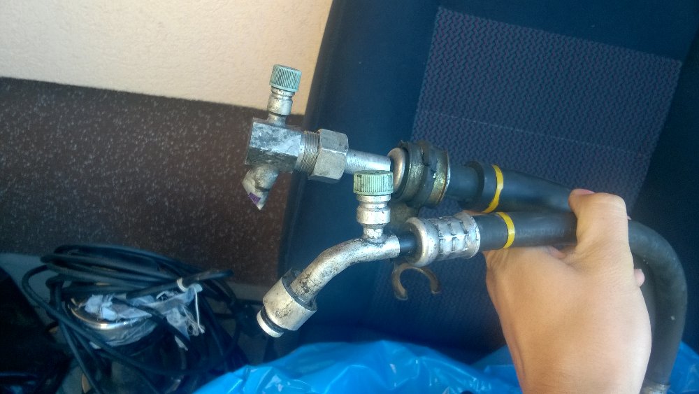

Letošní léto mě utvrzuje, že bez klimy se neobejdu, a proto ji chci dobastlit. Sehnal jsem klimakompresor z anglana předface 1,6(?) a tlačítko A/C . A ted ten zbytek HaHaaa a taky někoho šikovného kdo by to zapojil, nejlepe nekde od Zlína. Kdo by měl díly a ruky tak pište Úsměv
WP_20160704_002.jpg, 1.79 MB
WP_20160704_003.jpg, 91.27 kB
