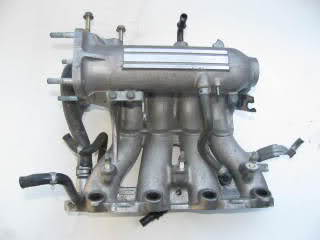

PříspěvekZaslal: 5.7.2016 , 11:39   Citovat
Takže vyměnit prostě pouze jenom toto? Omlouvám se za tak blbou otázku ale chci si být jistý. Úsměv + teda ty hadičky to chápu. Úsměv

PříspěvekZaslal: 5.7.2016 , 19:00   Citovat
Vstreky su väčšie a majú iné konektory. Klapka z D16 je tak isto väčšia ma ináč riešené ventili čiže to nebude pasovať. Áno toto na obrázku ti stačí.
