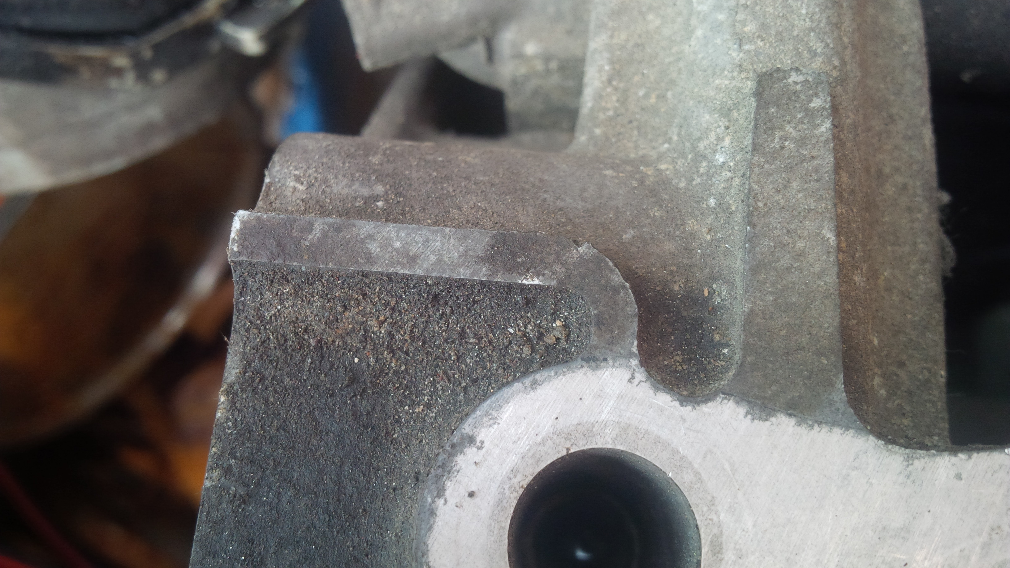

Tento, ale je to jiný blok.
IMG_20160619_162429.jpg, 1.36 MB

PříspěvekZaslal: 19.6.2016 , 21:08   Citovat
TAK ŽE TO BUDEŠ REKLAMOVAT OK

PříspěvekZaslal: 19.6.2016 , 21:13   Citovat
Na reklamace není čas, musím to řešit hned, jak to rozdělám. Jde o čas...

PříspěvekZaslal: 23.6.2016 , 20:22   Citovat
Takže problém snad vyřešen. Brusírně jsem křivdil. Ti udělali vše, tak jak se mělo. Na vině bylo to, že minulý majitel hlavy (říkejme mu Voldemort) místo toho, aby udělal zakázkové těsnění, (nebo ho jen upravil) tak raději upravil šroub a samozřejmě se navrtal do vody. Ble
Takže jsem udělal zakázkové těsnění, pořešil šroub, aby těsnil a mělo by to být už ok. Úsměv
Děkuji Fastovi, že byl moje vrba a že jsem to s ním mohl probrat. Úsměv
