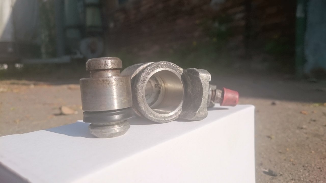

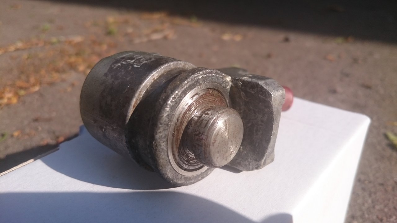

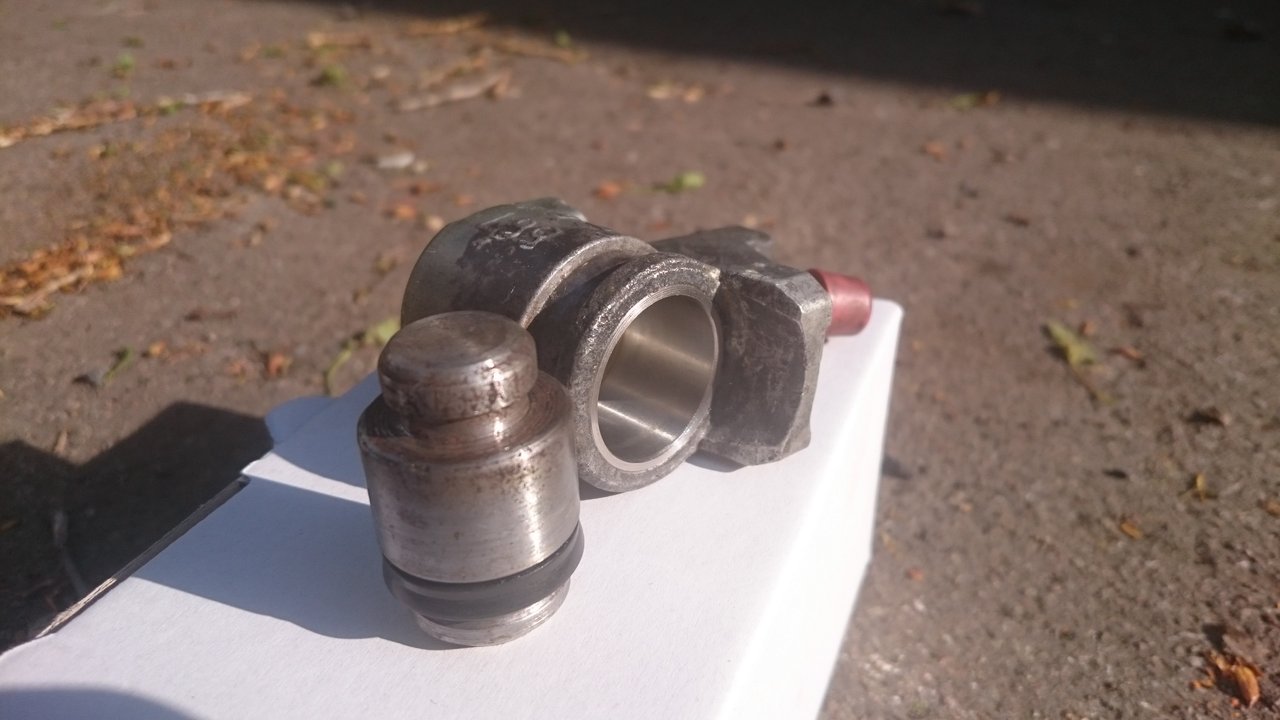

Minulý týden mi konečně dorazily repasované přední brzdové válečky ... za nové, pokud bych je vůbec sehnal, bych dal 140-200€ ... a to se nevyplatí Úsměv
Takže jsem se dozvěděl o týpkovi, který válečky převložkuje nerezovou vložkou na původní rozměr ... výsledkem je pak nezničitelný váleček. Když v něm náhodou vyrezne pístek, tak se jen vytáhne, vytře se to hadrem, pístek se nechá za pár šupů vysoustružit a vrčíme dále.
Manžetu jsem sehnal sice o půlku užší, ale zase dostupnou - použil jsem manžetu z hlavního brzdového válce na Concerto - má ten správný rozměr 15/16" Je to tam.
Tak teď už jen nějak dovymyslet hlavní brzdový válec, rozvody na dvouokruh a vrčíme Úsměv

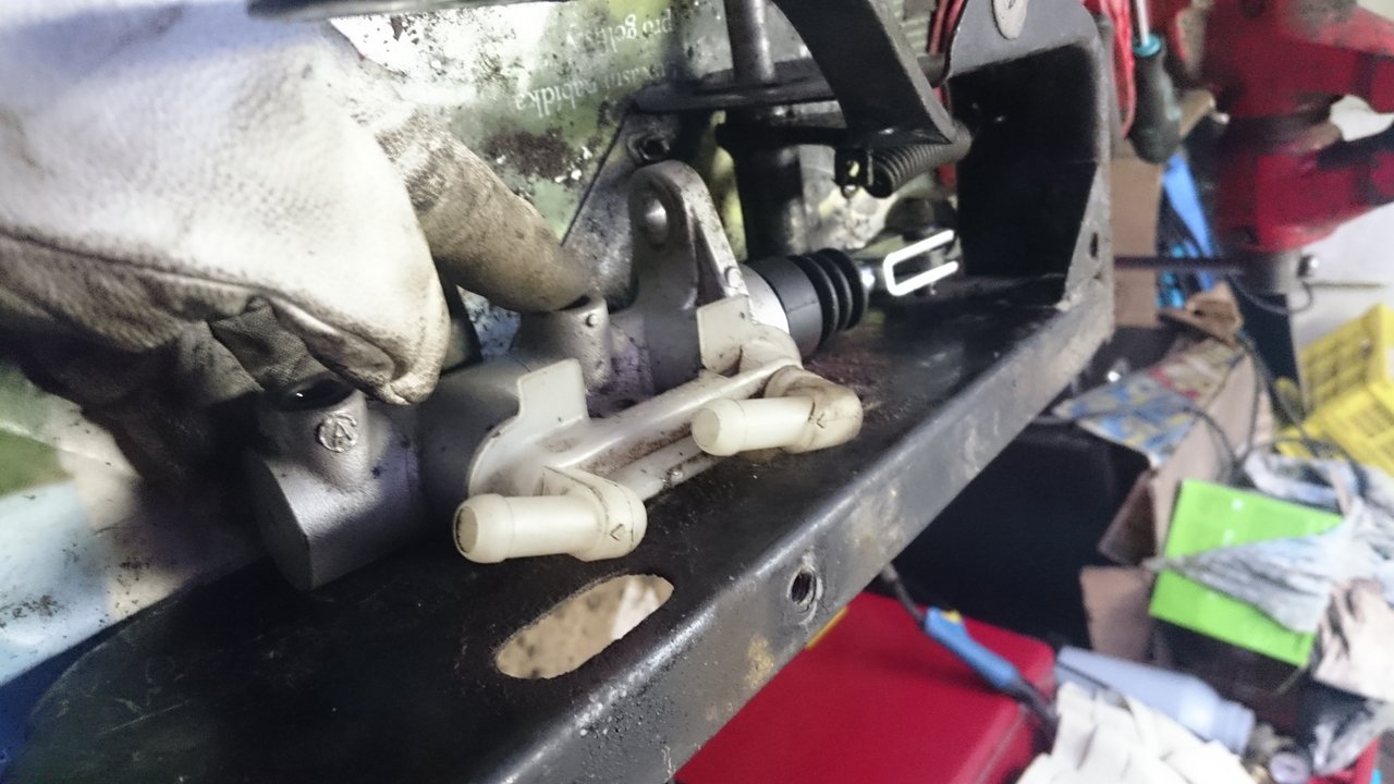

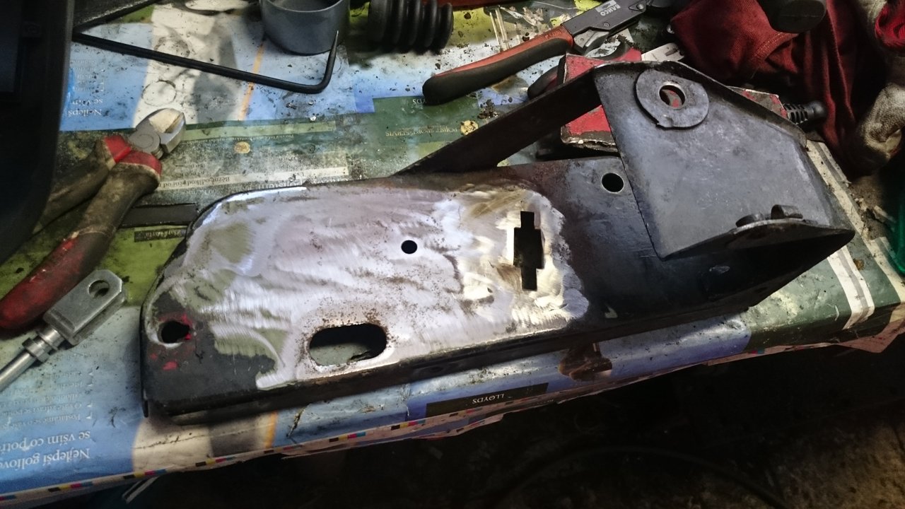

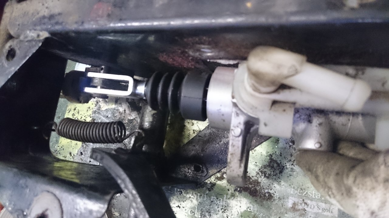

Boj s hlavním brzdovým válcem jsem začal pár týdnů zpět, původně jsem měl připravený hlavní brzdový válec z CTR 7G, protože má externí nádržky a zvažoval jsem předělání celého systému na dvouokruhový. Snažil jsem se tedy vymyslet řešení umístění do stávajícího pedálového tělesa, které má ale po čertech málo místa.

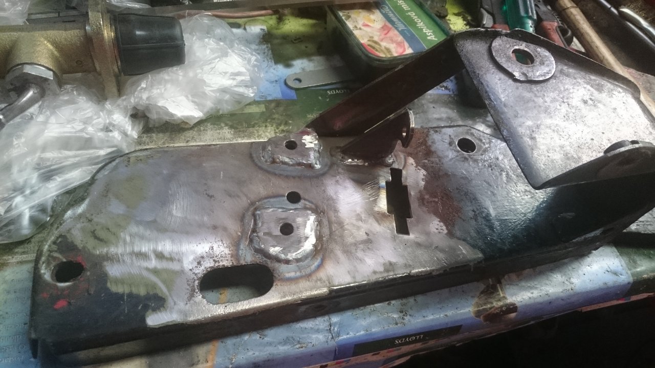

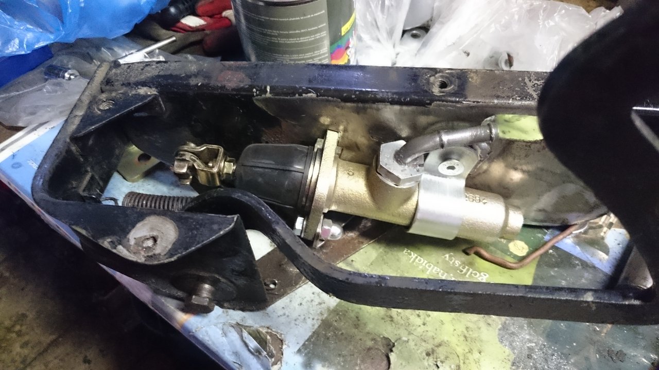

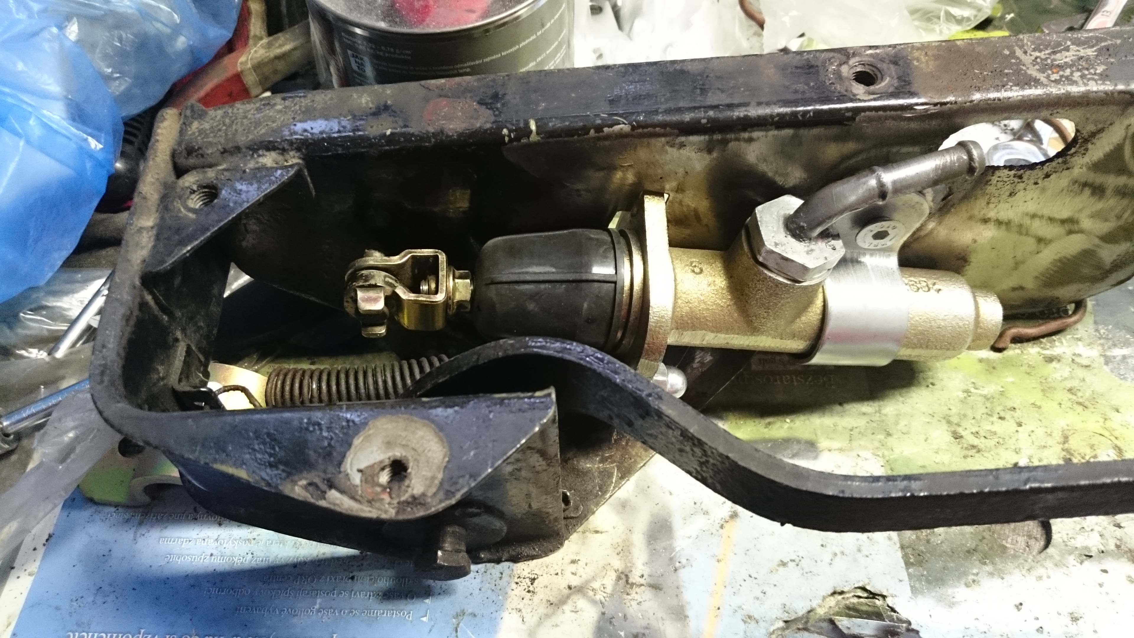

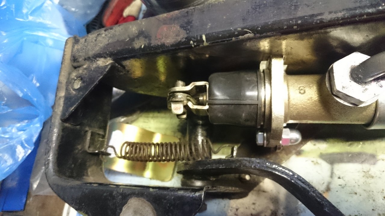

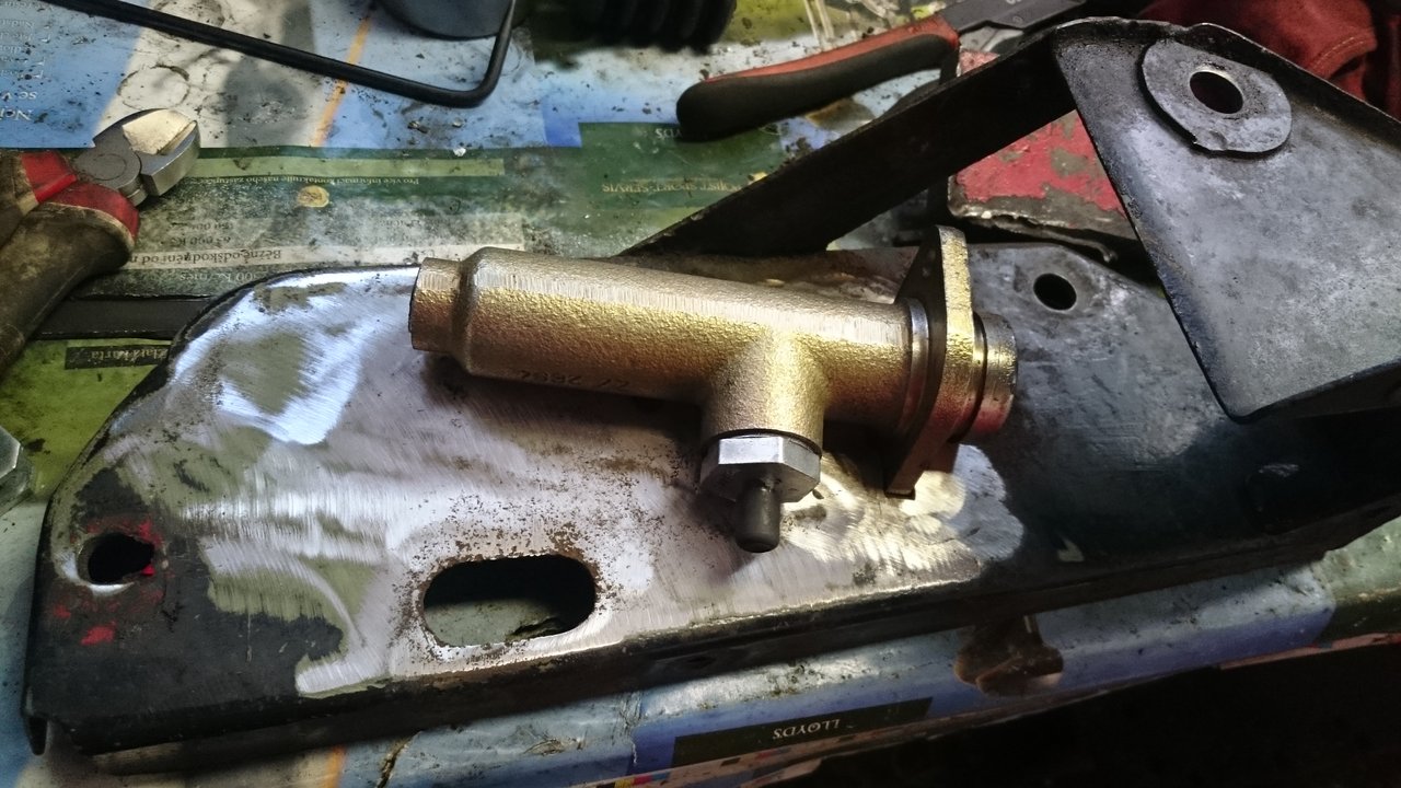

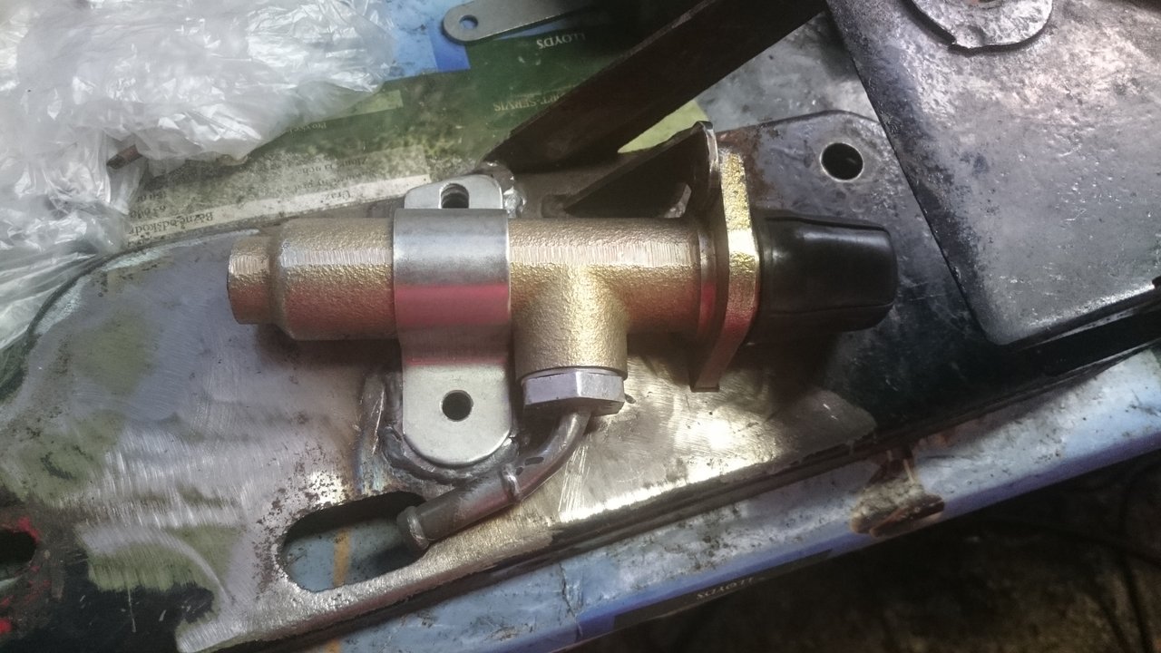

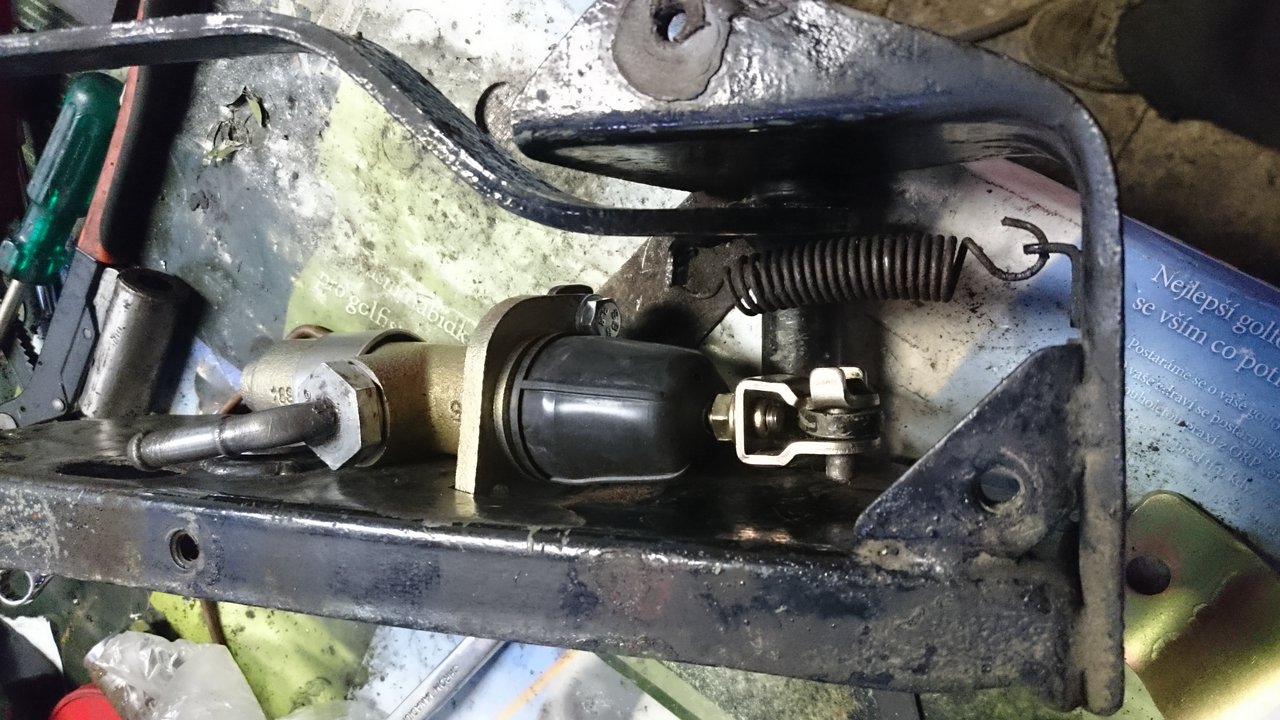

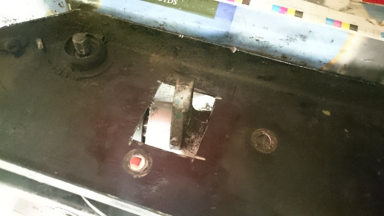

Když už to vypadalo, že všechno bude boží, uvědomil jsem si, že pedálovým tělesem prochází řízení a zabírá sakra moc místa ... obavy se potvrdily, tento válec se nevleze ... a kdyby se vlezl, výstupy na trubky čumí přesně do řízení, takže qprdu Bueee
Takže jsem se rozjel do krámku s díly na staré liazky a tatry a vyhrábl jsem tam krásný nový brzdový válec na jednookruhový systém za přátelských 350kč (!!!). Průměr válce je 22mm. Oproti původním 19mm je tedy objem válce vyšší, což bude jen dobře, protože na stejné délce chodu vytlačí více kapaliny (přestože menší silou) a tím pádem by se měly brzy i trošku pocitově zostřit - ikdyž snížená síla by mohla zase působit proti ... nicméně si myslím, že to bude cajk ... hlavně musí, protože origo váleček není v mých silách sehnat.
Tudíž bastlení začalo, musel jsem zase zalepit díru, co jsem vyřízl narychlo pro válec z CTR, dovymyslet nějaké držáky, broušení, svařování atd atd. Výsledek vypadá funkční, k řízení se vleze, tak snad to bude ok. Vše jsem se snažil udělat tak, abych nemusel brzdový válec nijak upravovat a měl tak možnost jej v budoucnu vyměnit (uvažuji, že koupím ještě jeden do zásoby a uchovám do budoucna).
Ještě musím to pedálové těleso dodělat, opravit - je tam pár odvrtaných děr od původních bastlířů, pak to hodím na písek a do galvanovny, ať to má úroveň - zlaté nikdy není dost HaHaaa
Už si musím jen nechat udělat malou mezitrubičku, která mi napojí staré vedení na jinou velikost šroubení v novém válci, ale protože potřebuji zároveň prodloužit vedení o 10cm, udělá se hold taková krátká trubička s patřičnými koncovkami.

ten zapustnej sroub tam je doufam docasny reseni HaHaaa
jinak fakt moc pekna improvizace predsedo je to dobrý

tže si chtěl udělat TN360 TypeR Velmi šťastný
Se ti to s tím brzdovým válcem z liazky překulí přes boudu až provedeš panic breaking Velmi šťastný

Sem si říkal, jestli si toho někdo všimne Velmi šťastný ... ty tam byly jen nasunuty pro vystředění otvorů je to dobrý

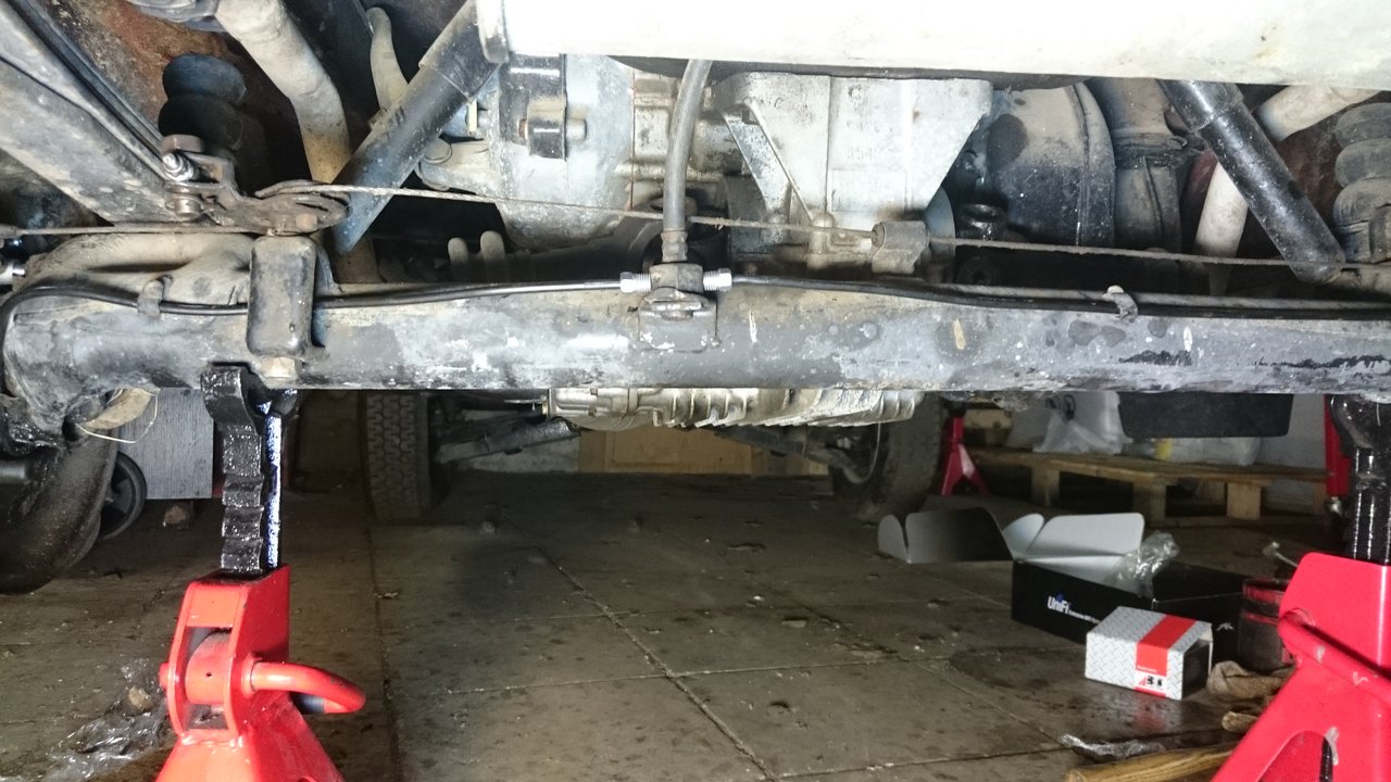

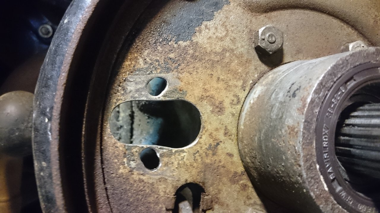

Tak zadní kola už mají nové brzdy, na válečky z Civica 1G se musely trošku upravit otvory na šrouby a průdchodky, ale jinak sedí celkem v pohodě. Samozřejmě příruby trubek mají jiný závit a váleček je trošku širší, tak uvidíme, jak to bude chodit. V nejhorším případě budu muset nechat udělat na pakny nové slabší obložení, pokud si to rozumně nesedne samo.

Nechal jsem na zadek vyrobit nové trubky a nainstaloval ... všude to bylo v mědi, někde rezavé ... no myslím, že to bude chtít ještě asi trošku doladit, ale na "provizorní" provoz před rekonstrukcí za X let by to mělo stačit. Přední brzdy už mám taky hotové, takže už mi chybí jen nainstalovat pedálový mechanismus a novým brzdovým válcem a snad už vrčíme, teda vrčíme porád, ale budeme při troše štěstí brzdit Úsměv

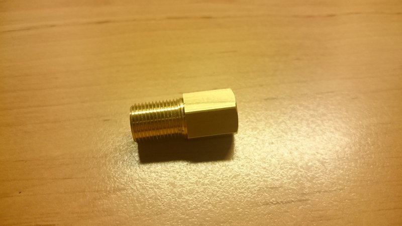

A právě přivezdli jedinou věc, která mi chyběla na kompletaci brzd ... je to redukce z hlavního brzdového válce na trubku ... bratru za 350Kč (doprava 200!) Smutný
Dneska nebo zejtra to nahážu do auta a hurá na brzdy Je to tam.
