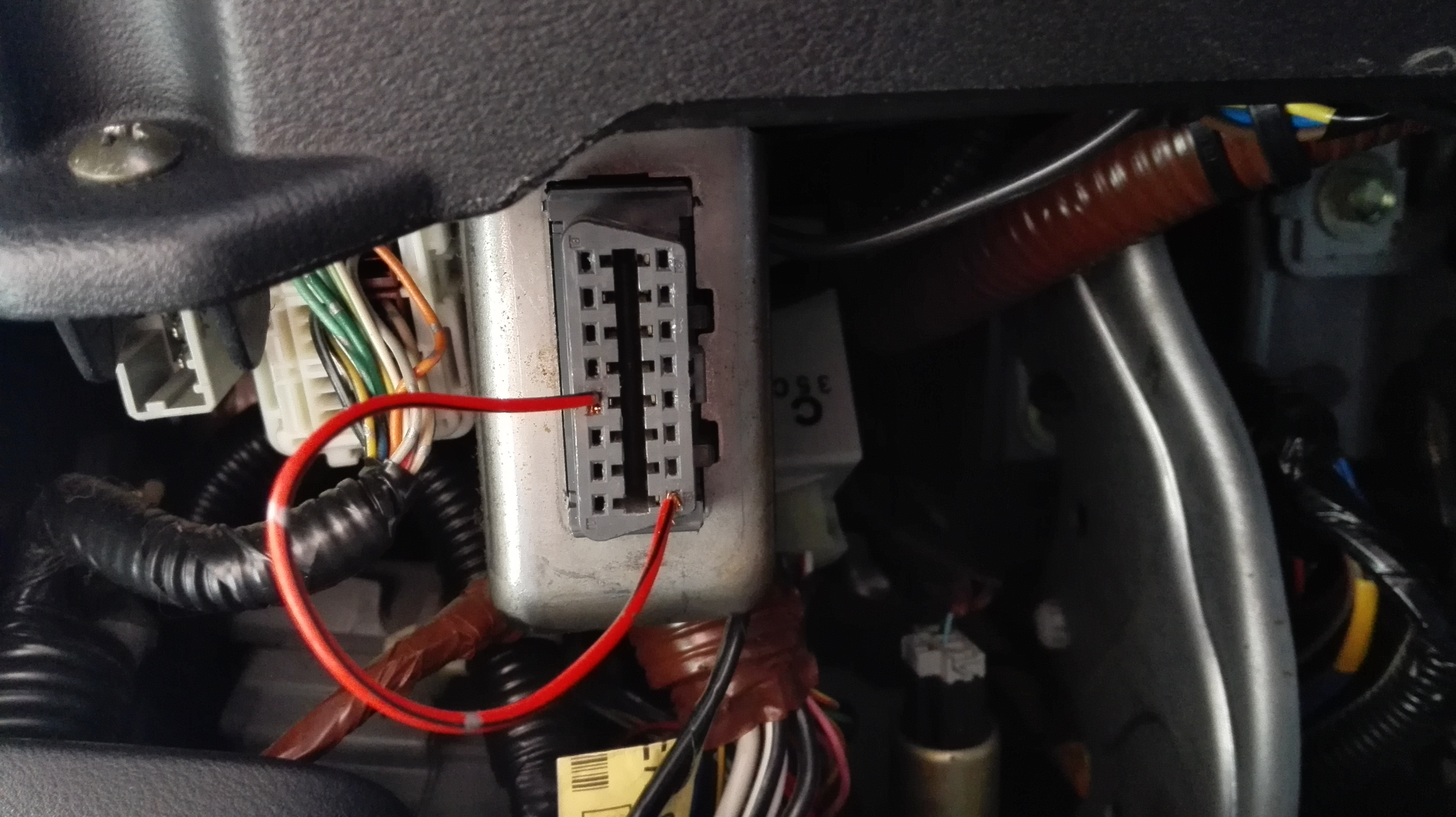

Pokud propojíš piny 4 a 9,zapneš klíček,rozsvítí se kontrolky ABS, !, VSA,potom ABS na chvíli zasne,znovu se rozsvítí a všechny tři stále svítí. To je situace pokud není problém. Pokud ti to vše zhasne tak nemáš propojené piny 4 a 9...
Příspěvky: 3743 2003 Accord
markos je teď offline  markos
PříspěvekZaslal: 13.6.2016 , 21:48   Citovat
jakubM napsal:
Propojil jsem piny 4 a 9 a nic neblika... VSA se rozsviti po otoceni klicku a normalne zhasne, dal nic
tu je video:
Odkaz
Ak máš problém s VSA/ABS a pod tak by to malo vyblikať vadu :/

jakubM je teď offline  jakubM
PříspěvekZaslal: 14.6.2016 , 13:43   Citovat
markos napsal:
tu je video:
Odkaz
aha, na tom videu propojuje jiné piny... myslel jsem, že ty piny jsou číslované tak jak jdou po sobě..

Kmóďa je teď offline  Kmóďa
PříspěvekZaslal: 14.6.2016 , 14:42   Citovat
jakubM napsal:
takže se mám řídit podle tohoto ?
To je nějaký zrcadlově obráceně jak na tom videu...
PříspěvekZaslal: 14.6.2016 , 18:43   Citovat
Kmóďa napsal:
hmmm.... tak Jágrova chyba, č. 68 Velmi šťastný Brake pedal position switch... co to je, kde to je, jak se to může rozbít? Velmi šťastný
PříspěvekZaslal: 16.6.2016 , 9:56   Citovat
markos napsal:
senzor pozicie brzd pedalu. najdes to teda pri pedali. ako sa to pokahi snad netreba rozpisovat.
vymenit za novy
tak zajímavé, trochu jsem ho "prohmatal", prstem otřel hrot toho čidla k protikus na pedále a od té doby se to nerozsvítilo Úsměv tak asi nějaký bordýlek, nebo vyskočený kontakt..
