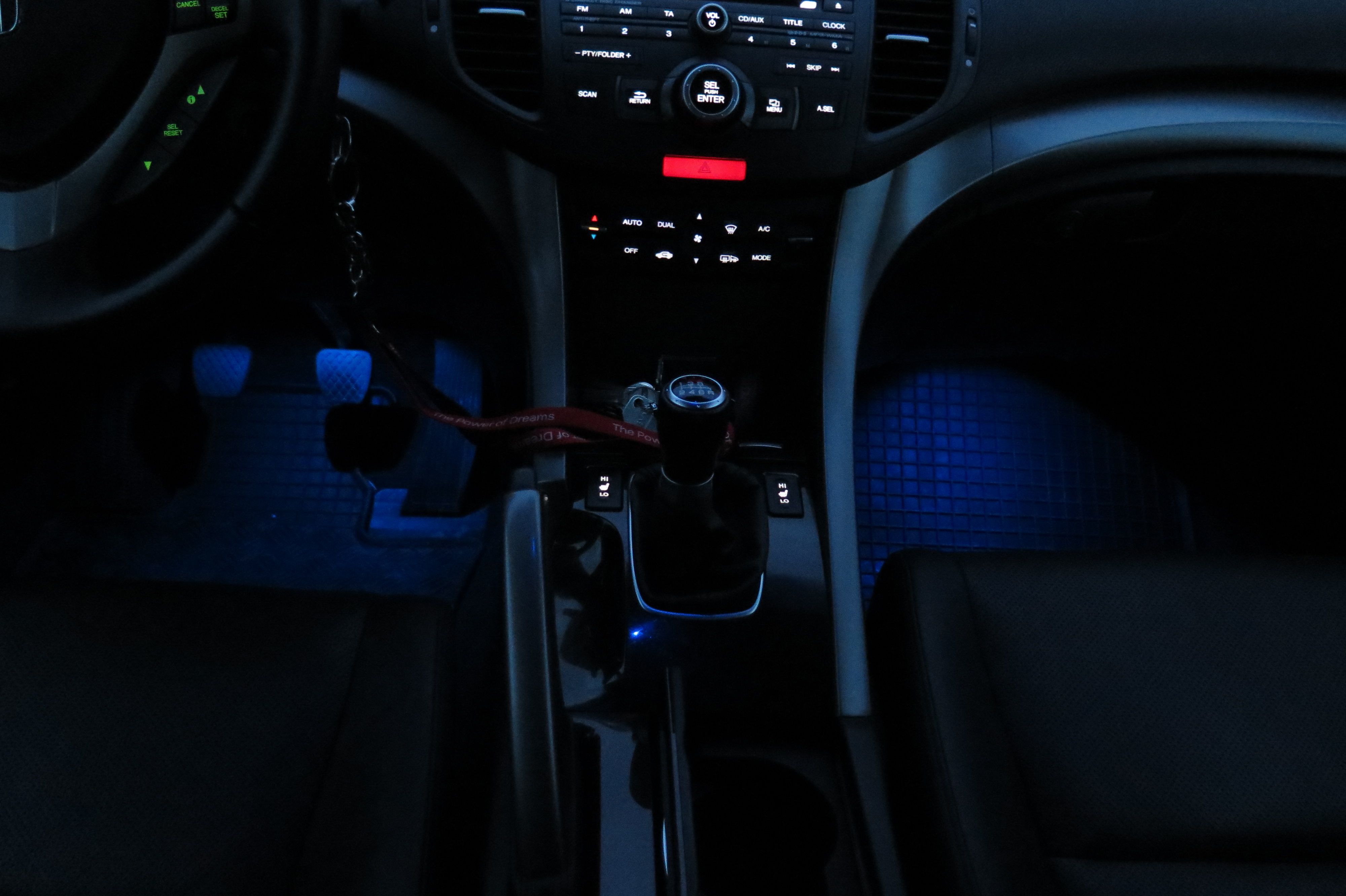

V sobotu som objavil v aute niečo, čo som myslel, že je príprava pre podsvietenie nôh. Nasledovalo googlenie a včera som trošku vrtal a za pár minút to rozbehal. Stále nechápem. Viete ste o tom?

Jo,jen mi to sviti cervene Velmi šťastný
Da se to teda pripadne vypnout,kdyz mas nagoogleno? Mrk
E:koukam,ze uz ti taky zhasnul ovladac teploty.. Tak to valím bulvy
PaloSV je teď offline  PaloSV
PříspěvekZaslal: 31.5.2016 , 12:33   Citovat
Jo type S má červené. Vytiahneš konektor, alebo zatemníš diódu. Pri mojom (executive výbava) bolo treba do krytky na diódu urobiť dieru a už to svieti.
Ovládač sme písali už pred pár stranami, žiarovečky už mám doma aj naradíčko na rozoberanie, ale ešte som sa k tomu nedostal Smutný

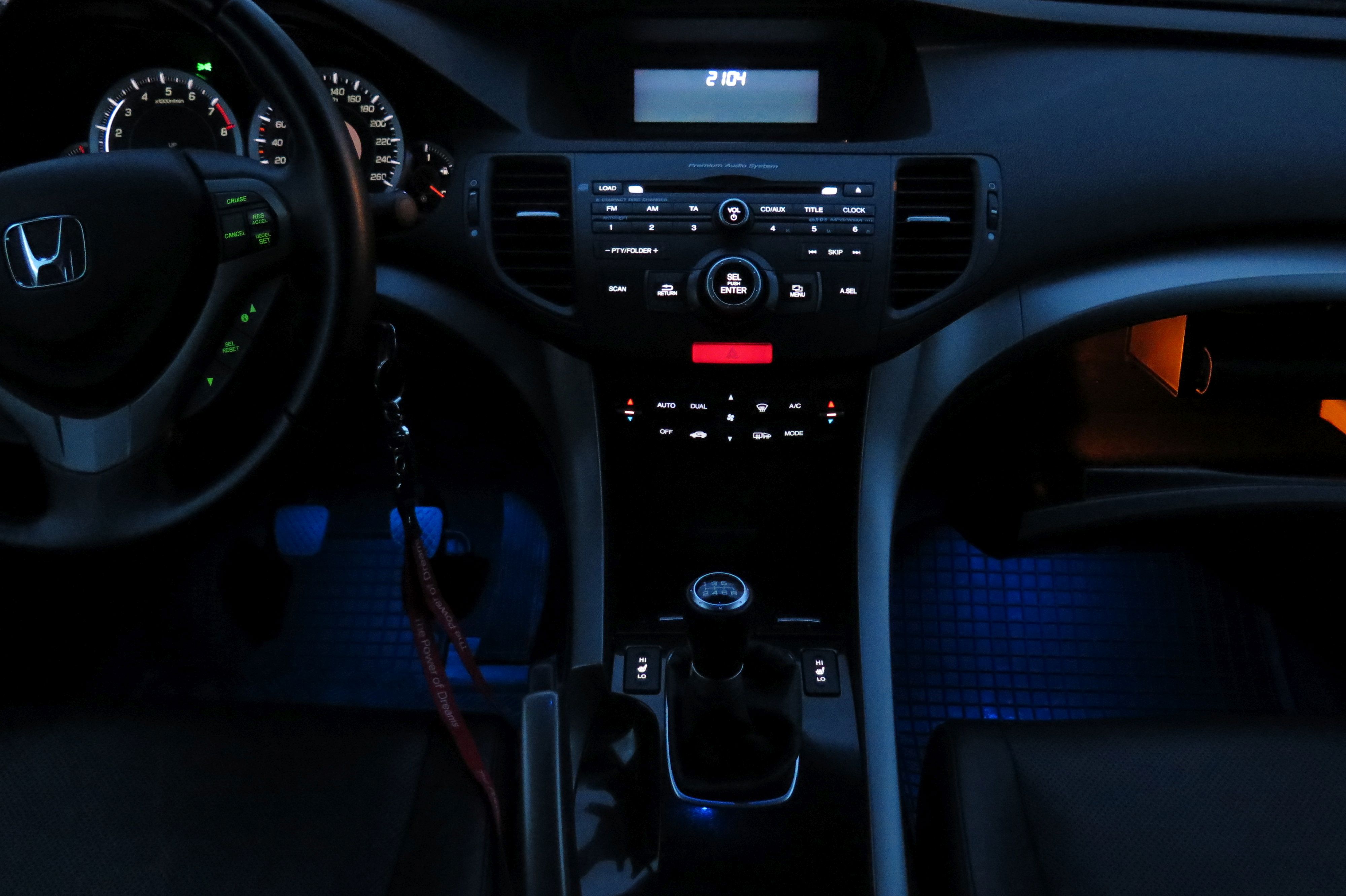

PříspěvekZaslal: 1.6.2016 , 19:02   Citovat
Tak dnes som objavil ešte jednu LED čo mi nesvieti. Keď sa pustím do klímy, tak budem musieť aj toto.
Same tajomstvo ten Accord Úsměv
349cef33cf8f.jpg, 39.61 kB
Příspěvky: 190 2010 Accord
spoon je teď offline  spoon
PříspěvekZaslal: 1.6.2016 , 19:23   Citovat
PaloSV:Jsem se ted pri cisteni pedalu ohnul schvalne trochu vic a mam ty krytky modry.Na cerveny diody kuky kuk
Co jsem koukal,tak amici jsou fakt jiny.Krytky zahazujou,pak to "pritejpujou",ale aby nekdo vrtnul dirku,to ne Velmi šťastný
Cekam na signal,ze dorazil abg,pak uz mi snad bude taky svitit vsechno OK

tak jsem kouknul na svoje exe, a tuhle zarovku v kastliku mam oranzovou s pruhlednou krytkou Je to tam.
Taky exe taky oranžová Velmi šťastný

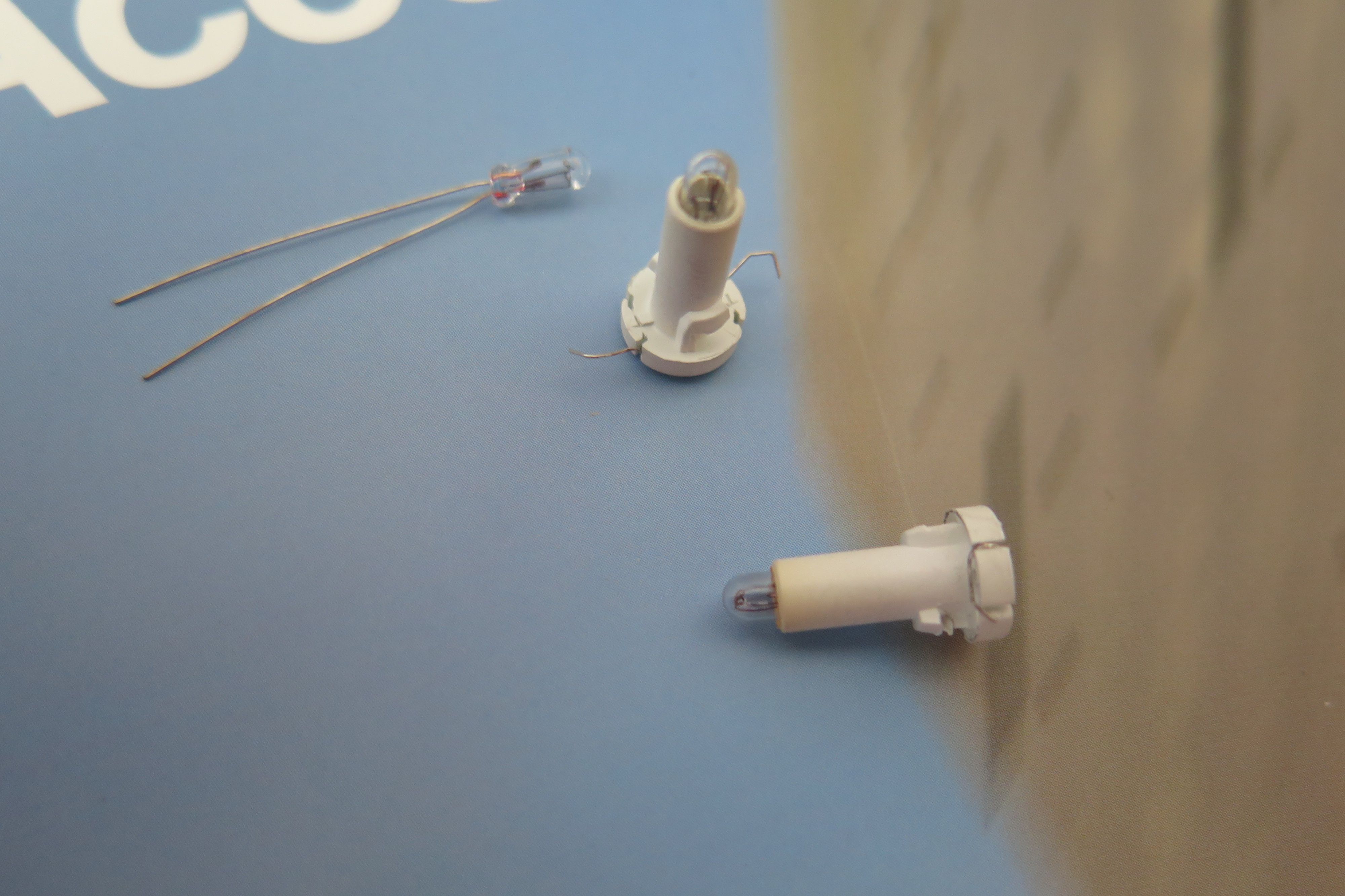

Dnes trochu rozoberania, hrania sa s mini žiarovkami a za cenu 0,90€ svieti konečne všetko ako má Je to tam. Honda

PříspěvekZaslal: 10.6.2016 , 6:15   Citovat
Ak ti nesvieti teplota, myslím, že v pohode to sám zvládneš. Môžem poslať nejaké návody ako to rozobrať a výmena žiarovky je tiež v pohode. Jediné čo sa mi nepodarilo, je dať dole manžetu z rýchlostky, ale dalo sa aj bez toho.

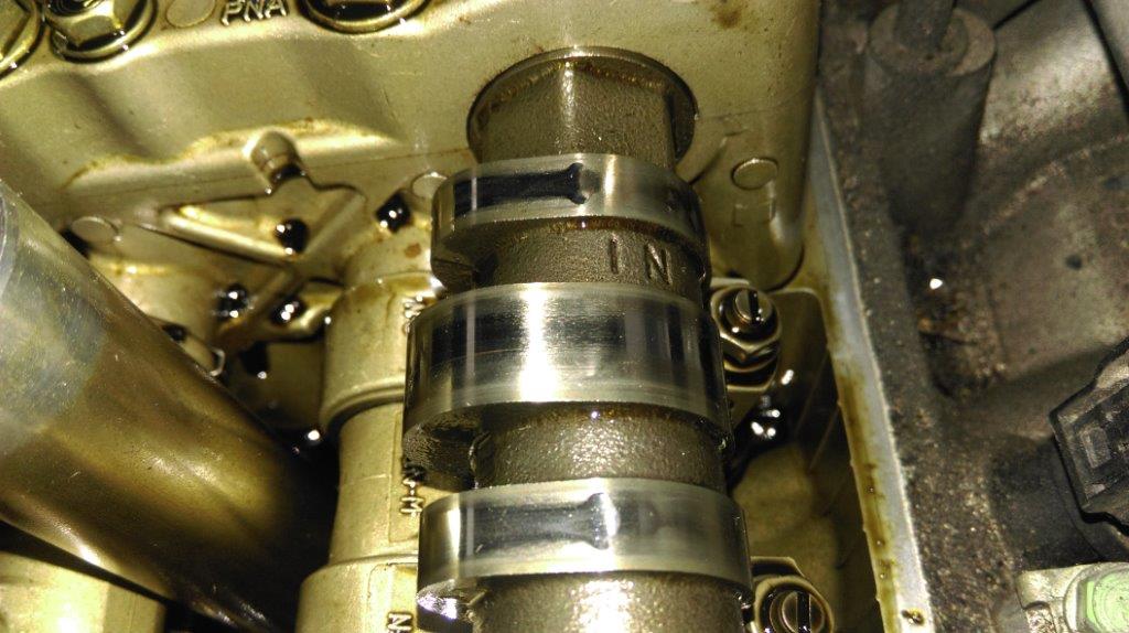

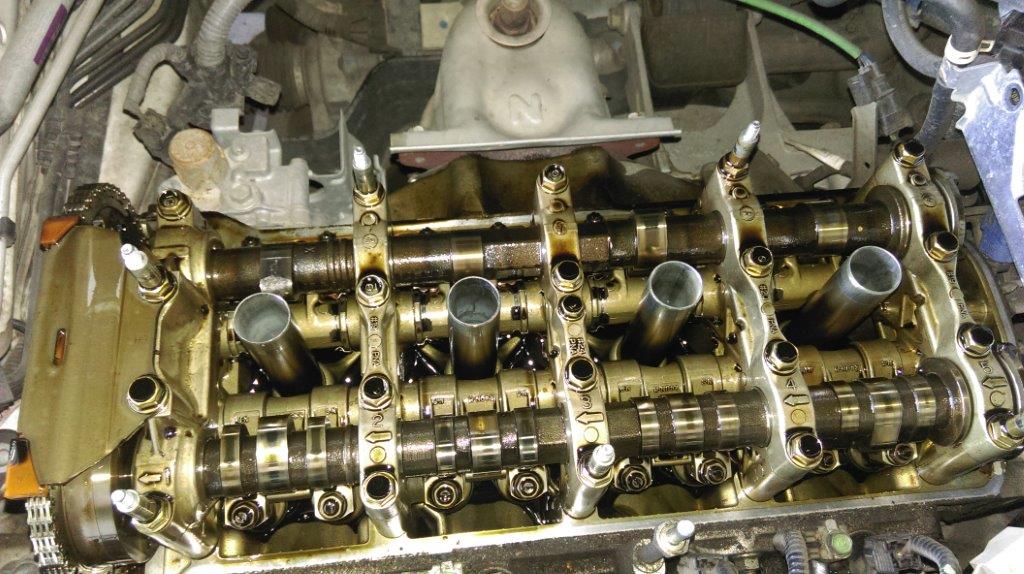

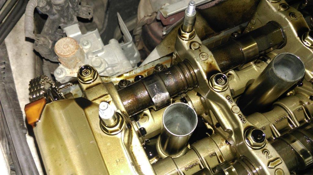

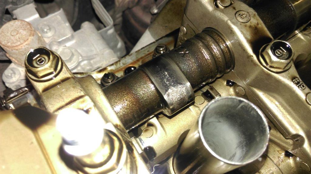

Čau kluci,
chtěl bych se s vámi podělit o nemilé zkušenosti s motorem K24Z3 mého accordu, rok výroby 2009, najeto 115 tis. km.
Při kontrole a seřizování ventilů v autorizovaném Honda servisu (Honda autogarant forte Zlín) technici zjistili závadu na motoru. A to konkrétně sedřené vačky na výfukové a sací vačkové hřídeli. Dle vyjádření jde o výrobní vadu materiálu. To mi potvrdil i bratránek, který je vystudovaný automechanik.
Honda servis se snažil záležitost vyřešit s CZ importérem. Ten však žádost o nápravu/spoluúčast zamítl s tvrzením, že vozidlo nebylo koupeno v CZ. (bylo dovezeno jako předváděčka z německého showroomu). Později jsem se ještě dozvěděl, že měli problém s tím, že jsem měl v servisce napsáno vlastní olej (olej jsem měnil v autorizáku, ale koupil jsem si vlastní kvalitní).
Auto bylo po celou dobu servisováno v autorizovaném servisu Honda, provozní kapaliny byly měněny pravidelně (od původního majitele). Já měním kolem 10 tis. km.
Pokoušel jsem se hledat na netu a nenašel jsem žádný podobný problém s tímto motorem. Asi jsem měl smůlu na chybný kus.
Dávám to sem hlavně kvůli prevenci ostatních majitelů tohoto motoru.
Ale zároveň bych chtěl poradit. Opravu budu řešit ze svých finančních prostředků (chci ještě napsat přímo do Japonska, ale nedělám si velké naděje). Honda (Autogarant forte) ve Zlíně končí (pocházím ze Zlína a v servise jsme měli známe, proto jsem auto servisoval zde). Proto se chci zeptat, kam dát auto do servisu kolem Prahy . Na Jarov a Motol jsem neslyšel moc dobré reference... Co Honda Příbram? Díval jsem se, že jsou partnerem klubu. Ještě jsem se díval na Aldu, ale nevím, jestli by v tomto případě nebyla vhodnější volba autorizák. Už jen z toho důvodu, že chci kontaktovat Hondu Japan Úsměv
Díky
Michal

PříspěvekZaslal: 16.6.2016 , 11:18   Citovat
moooc pekny Bueee Bueee
jinak co se zkusit obratit na německý autorizák, třeba honda chemnitz, dokonce si myslím, že i případná oprava za tvoje by mohla vyjít levněji než v českém autorizáku

Hmmm,
to je fakt masakr, takhle nemám vydřenou vačku ani já po 24letech a 350.000km ... na své 1.6. Fakt asi vada materiálu. Co předešlé seřizování ventilů, při nájezdu 115.000km jsi ji již určitě 1x - 2x dělal, ne?
Díky za opověď.
S ALDA servisem se znám, zavolej mu, určitě mu zavolej. Myslím, že Ti poradí, co s tím nejlépe.

Sobuls - Němce asi oslovím, je fakt, že za zkoušku nic nedám.
M@jk - Jsem druhý majitel, nicméně předchozí jezdil taktéž do Autogarant forte (Chodov). V servisce o tomto nebyl žádný záznam, takže předpokládám, že u předešlého seřizování to ještě bylo OK.
Aldovi můžu zavolat, respektive technicky vím, co s tím. Je třeba vyměnit části viz příloha. Nebo to myslíš tak, že umí poradit i jak postupovat při dalším jednání s Hondou?
Abych řekl pravdu, tak mě česká Honda dost nasr.la. Myslel jsem si, že si více zakládají na dobrém jménu. Hlavně v případě, kdy se jejich motory řadí k těm top.

Čo takto allegro, nejaká búračka alebo vrakáč? Toto je extrémna cena...

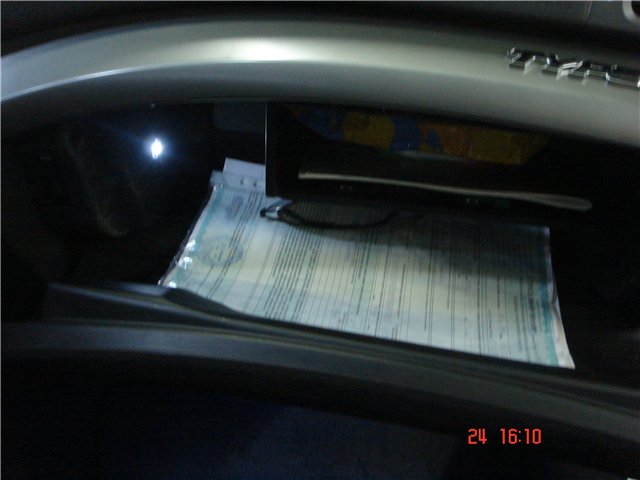

PříspěvekZaslal: 17.6.2016 , 9:13   Citovat

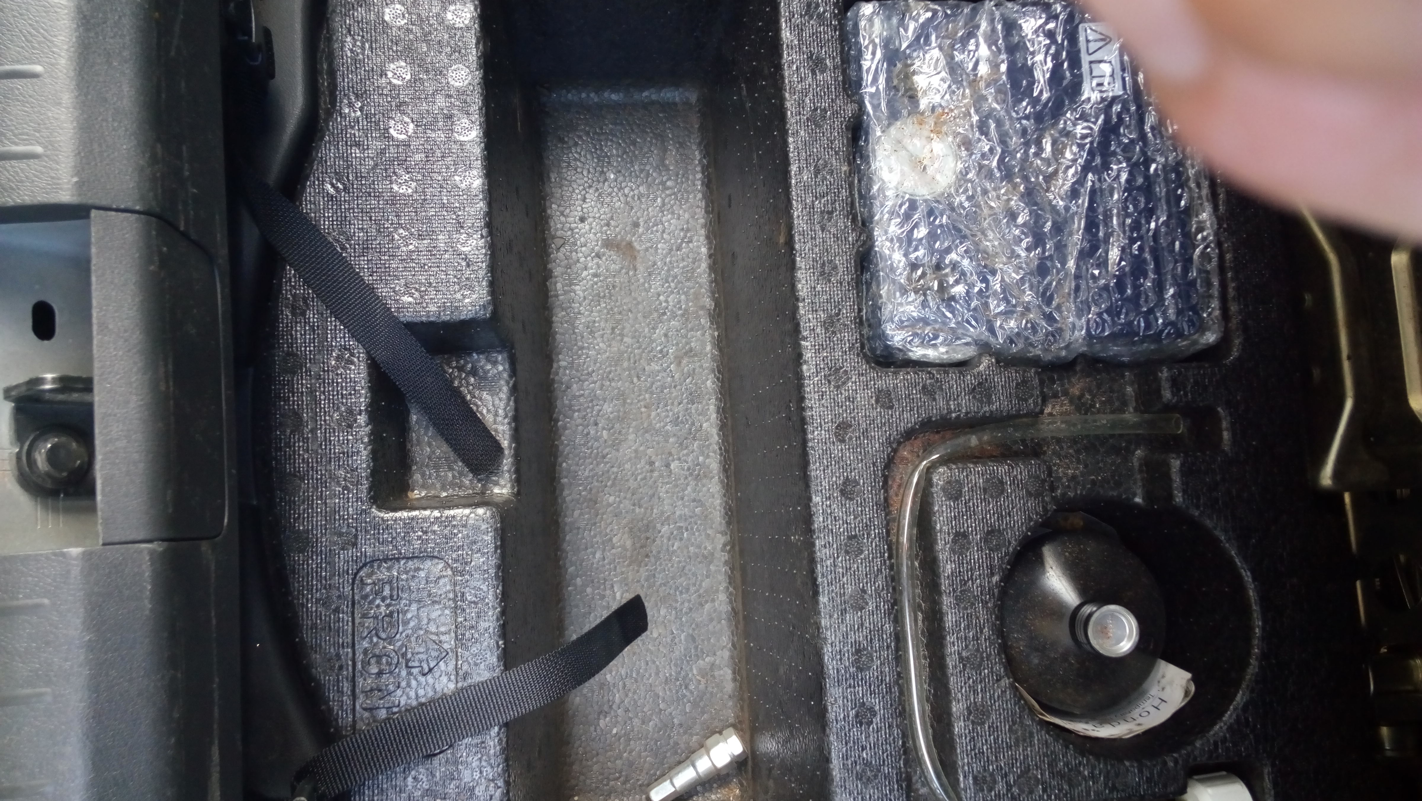

při kolika km se mají seřizovat ventily ?
a ještě dotaz.... co má být na tom prázdném místě v kufru ? (viz obrázek)
IMG_20160616_154154.jpg, 1.88 MB
Příspěvky: 1030 2011 Accord

Jo cena nic moc, s prací budu skoro na 40ti. Ale toto je zrovna část auta, u které bych chtěl origo díly a vrakáč nvm, vzhledem k tomu, kolik těchto motorů u nás je.

PříspěvekZaslal: 17.6.2016 , 9:43   Citovat
Radek_KA7 napsal:
Interval pro seřizování ventilů nevím, ale auto si řekne.
Do kufru dnes mrknu Úsměv
Ventily každých 60 tisíc km, tuším. Nechávám to udělat preventivně jednou za 30 tisíc a je klid OK S tím kufrem, není to náhodou místo na hever? Tuším, že tam někde ho mám.
