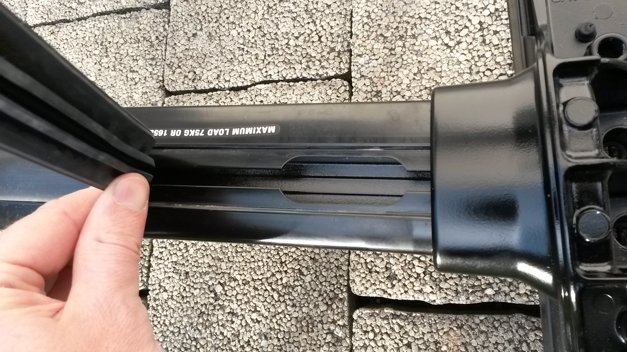

Tady je detail pricniku. To je na T drazku ?

Jj, to je přesně ona OK

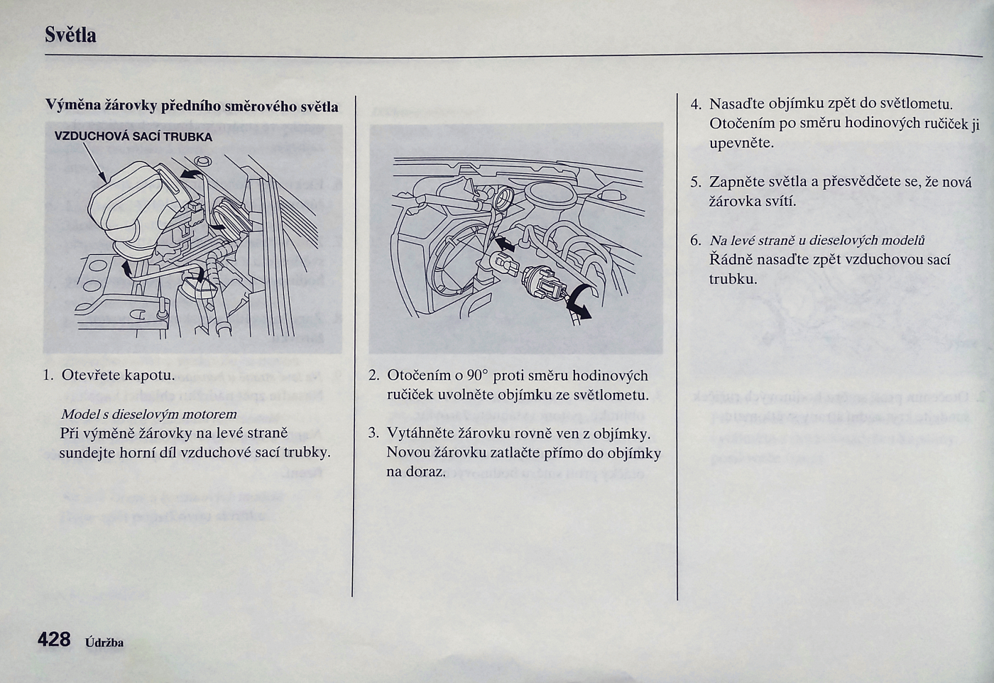

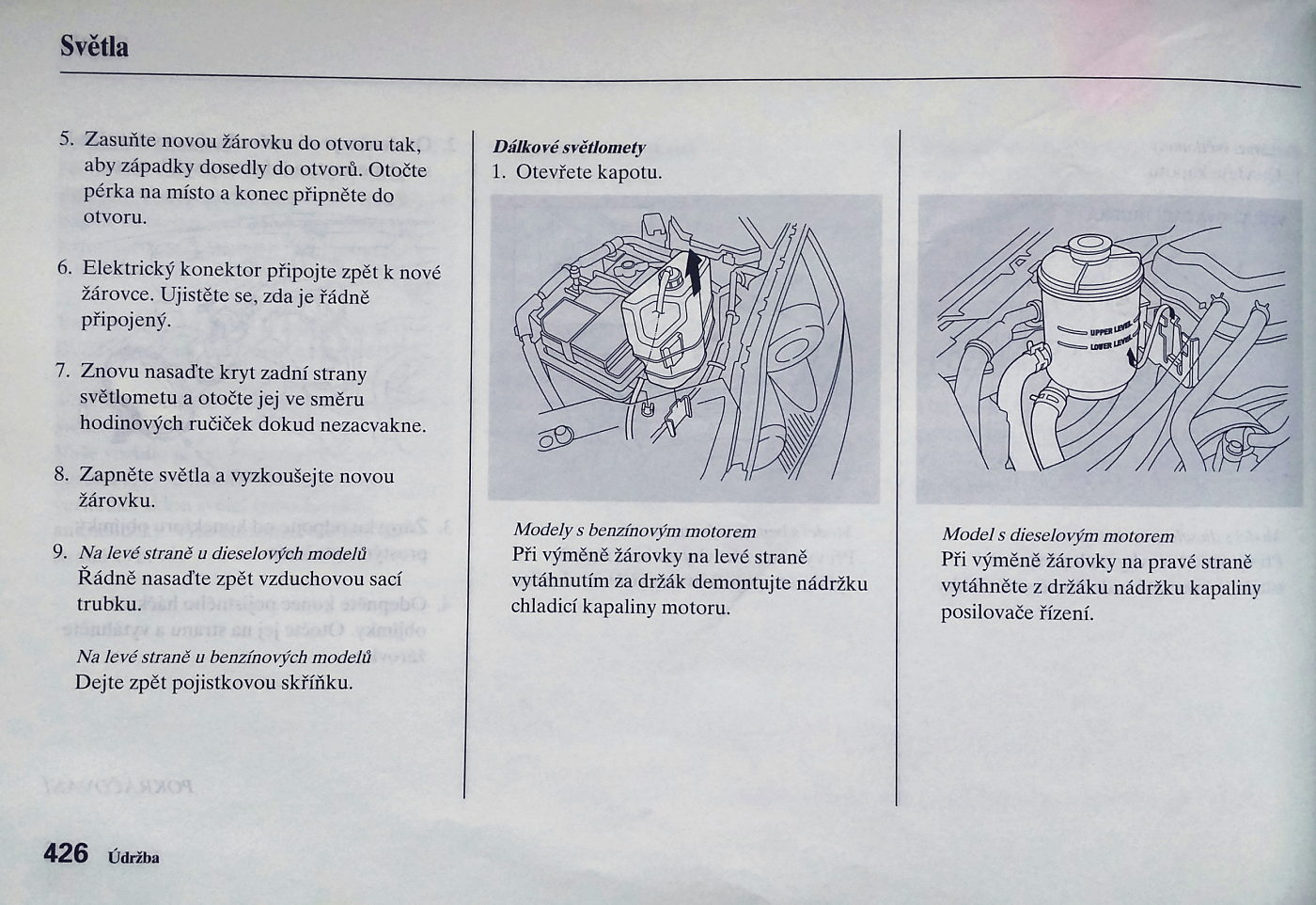

Prosím Vás, jsem tu nový, je složité vyměnit žárovky v hlavních světlometech u CRV 2,2i-CDTi ? Předtím jsem měl CRVčko 2000 a tam to tedy byl porod.

Spíš je otázka, zda jsou tam xenony nebo normal...
Každopádně až přijdu domů, můžu postnout něco z manuálu...

neni, jestli benzin nebo diesel, zarovky nebo vybojky az to budes mit trosku natrenovane tak oba svetla zvladnes za 10 minut , uz ot tu je nekde popsane

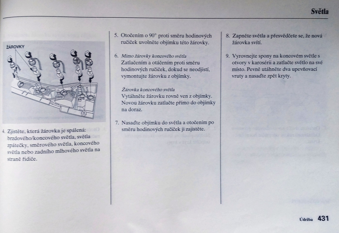

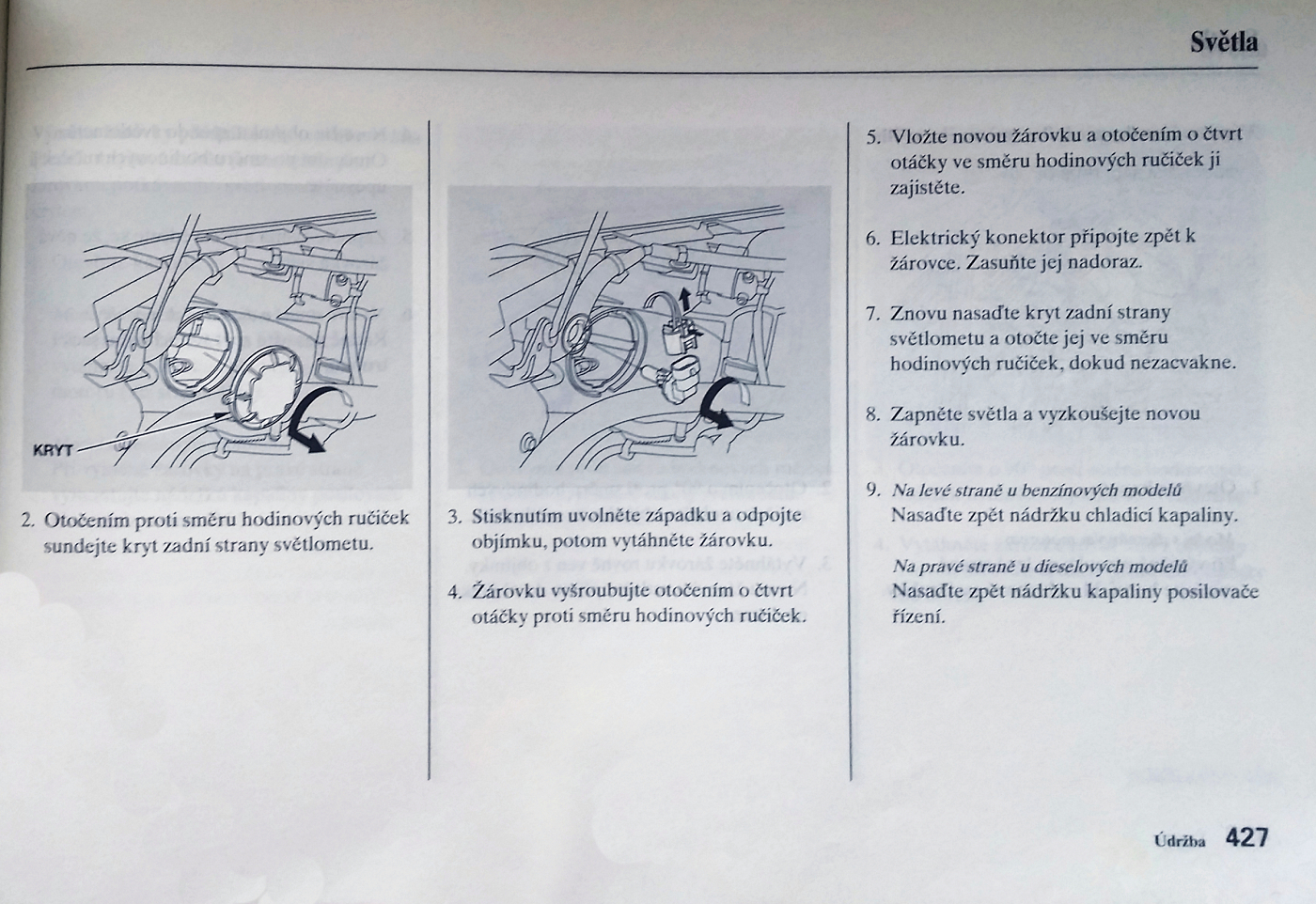

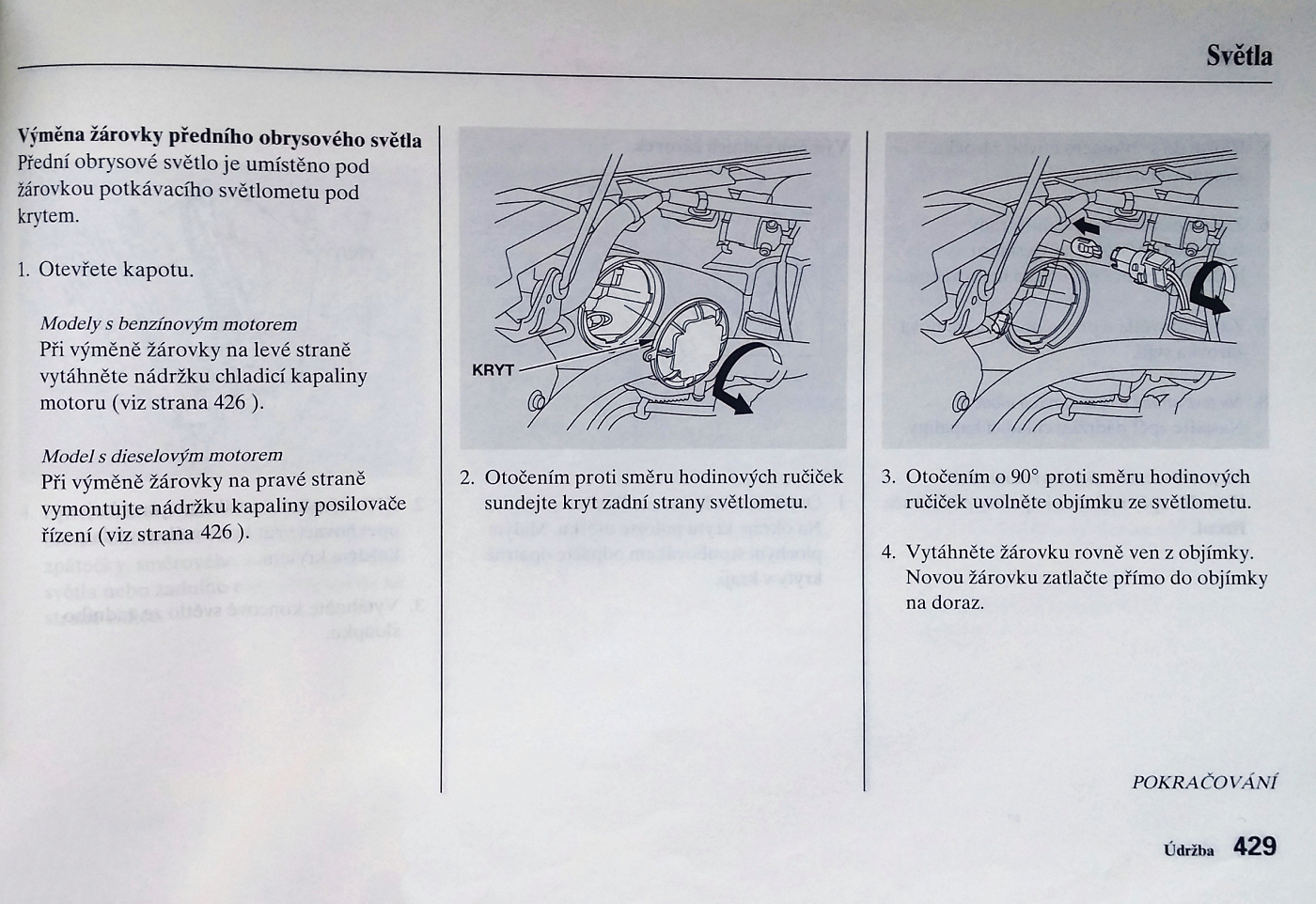

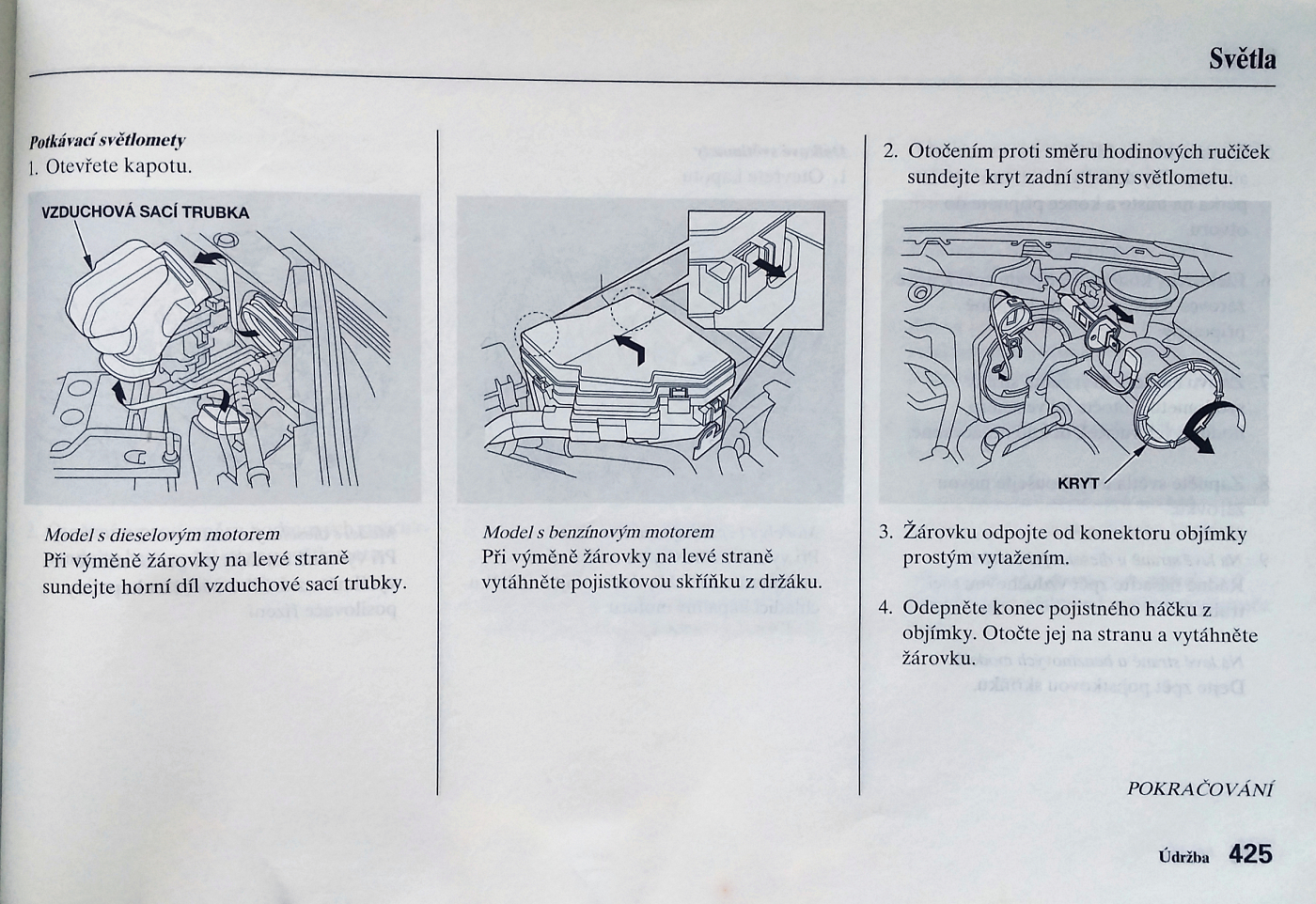

PříspěvekZaslal: 7.6.2016 , 22:27   Citovat

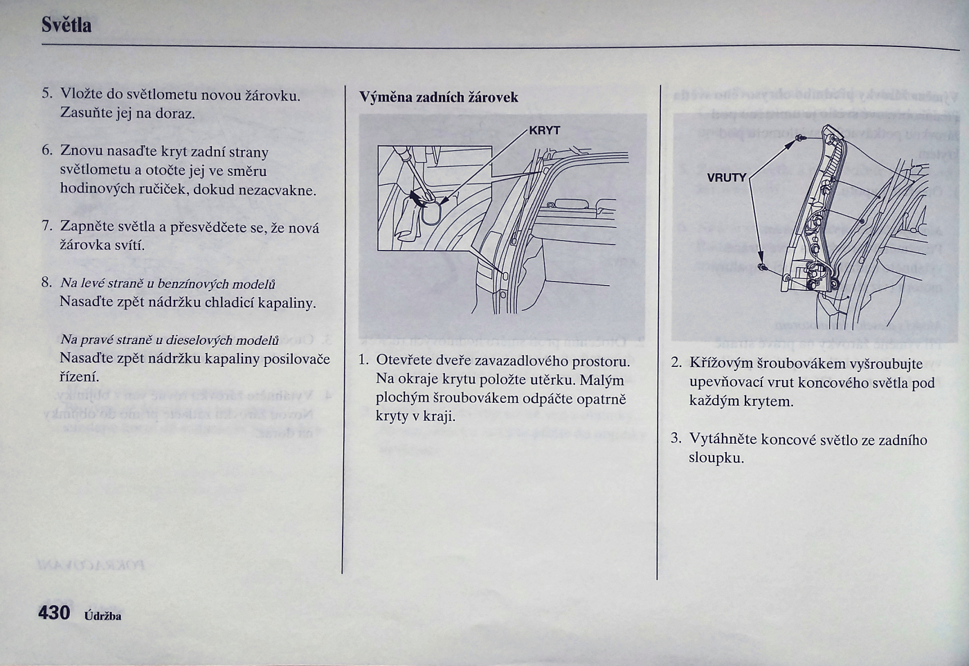

CR-V 3G světla, CR-V 3G žárovky, CR-V 3G výměna žárovek
CR-V 3G světla 01.jpg, 1.44 MB
CR-V 3G světla 02.jpg, 1.52 MB
CR-V 3G světla 03.jpg, 1.38 MB
CR-V 3G světla 04.jpg, 1.43 MB
CR-V 3G světla 05.jpg, 1.44 MB
CR-V 3G světla 06.jpg, 1.37 MB
CR-V 3G světla 07.jpg, 1.31 MB

Jo mám diesel a obyčejný žárovky, dík za návod, huž to je vyměněný a ještě jeden dotázek. Jak se bránit vypalování předních světlometů nebo jde to nějak rozleštit? Vím, že z venku ano, ale zevnitř??? No a řešili jste tu příčníky, koupil jsem to s nimi a jsou strašně hlučný, chtěl bych je sundat, ale mám strach z těsnosti střechy. přátele Ještě jednou dík za pomoc.

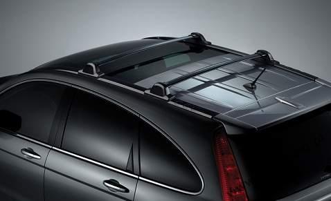

PříspěvekZaslal: 9.6.2016 , 0:04   Citovat
Ferry napsal:
A jaký tam máš příčníky? Originál jako na obrázku nebo nějaký jiný?
Nicméně nevim proč by ses měl bát nějakého zatejkání - mám tedy taky příčníky, originál, ale ještě jsem je za celou dobu nepotřeboval nandat, nicméně předpokládám, že jsou tam na každou patku dva šrouby, pro které je ve střeše předpřipraven závit a je to snad udělaný dobře, ne? (Každopdáně v manuálu se o tom nic nepíše)
A tedy snad máš ty krycí záslepky, která tam jsou, když tam nejsou ty příčníky...
Edit: Tady jedno video, kde je to docela dobře vidět...
5381053035.jpg, 17.22 kB

PříspěvekZaslal: 9.6.2016 , 19:57   Citovat
SaKaL napsal:
presne, kazdou patku se chyti dvema matkama na srouby ktere lezou ze strechy, nikde zatekat nebude

PříspěvekZaslal: 10.6.2016 , 7:11   Citovat
Mám tam origo příčníky. Moc děkuju za video, alespoň jsem zjistil jak to demontovat. Bohužel předchozí majitel někde zašmelil jak ty gumy, které zakrývají drážku příčníku, takže se v tom točí vítr a hvízdá to, tak i ty krytky na střechu, takže mně čeká hledání na netu. Každopádně moc děkuju. přátele
