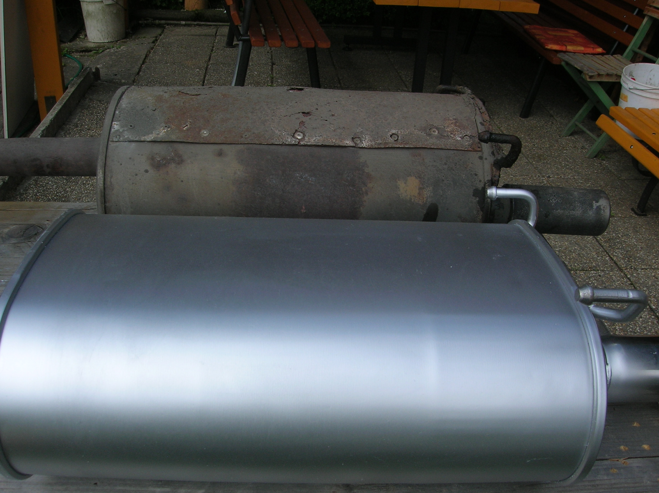

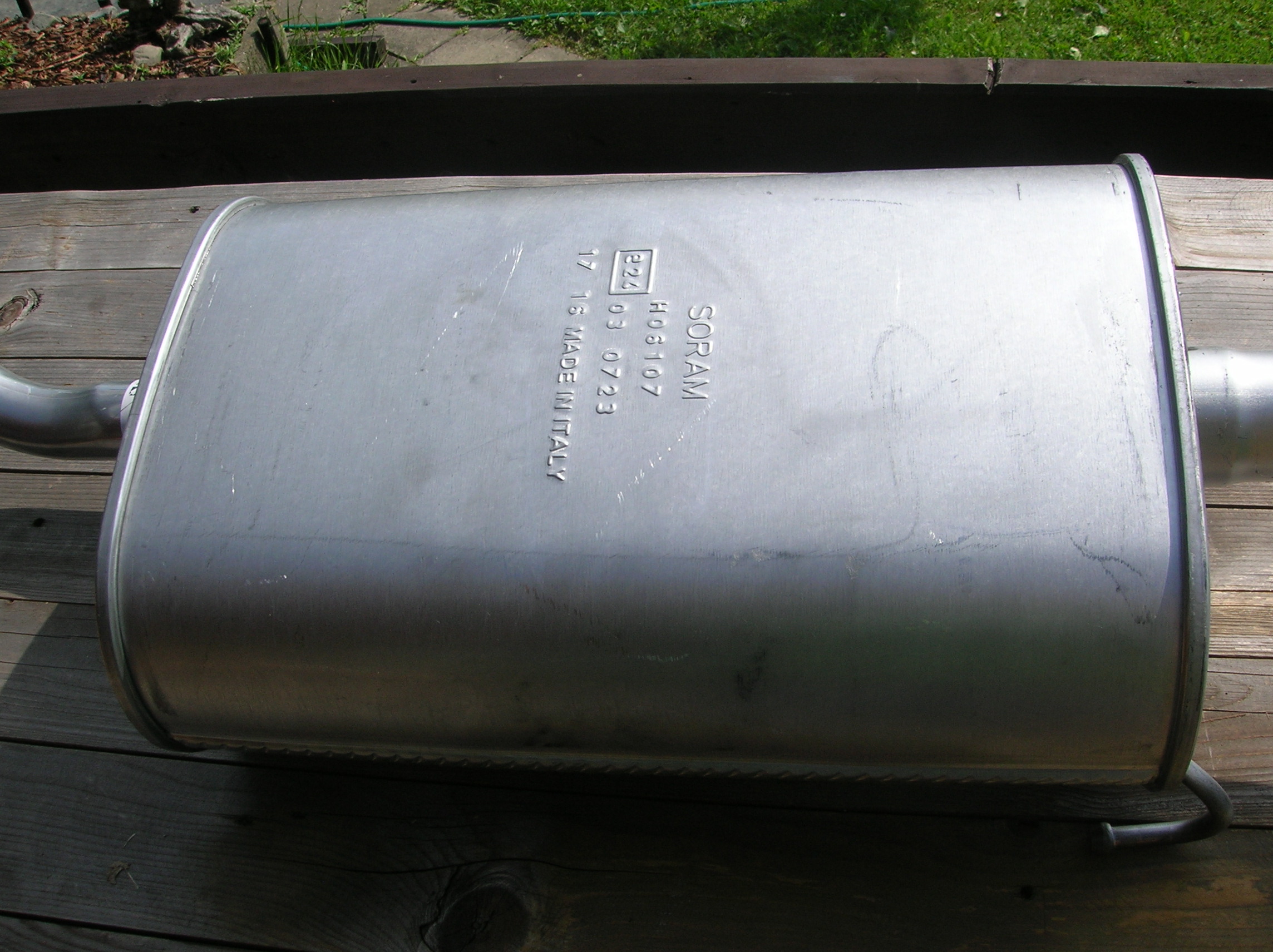

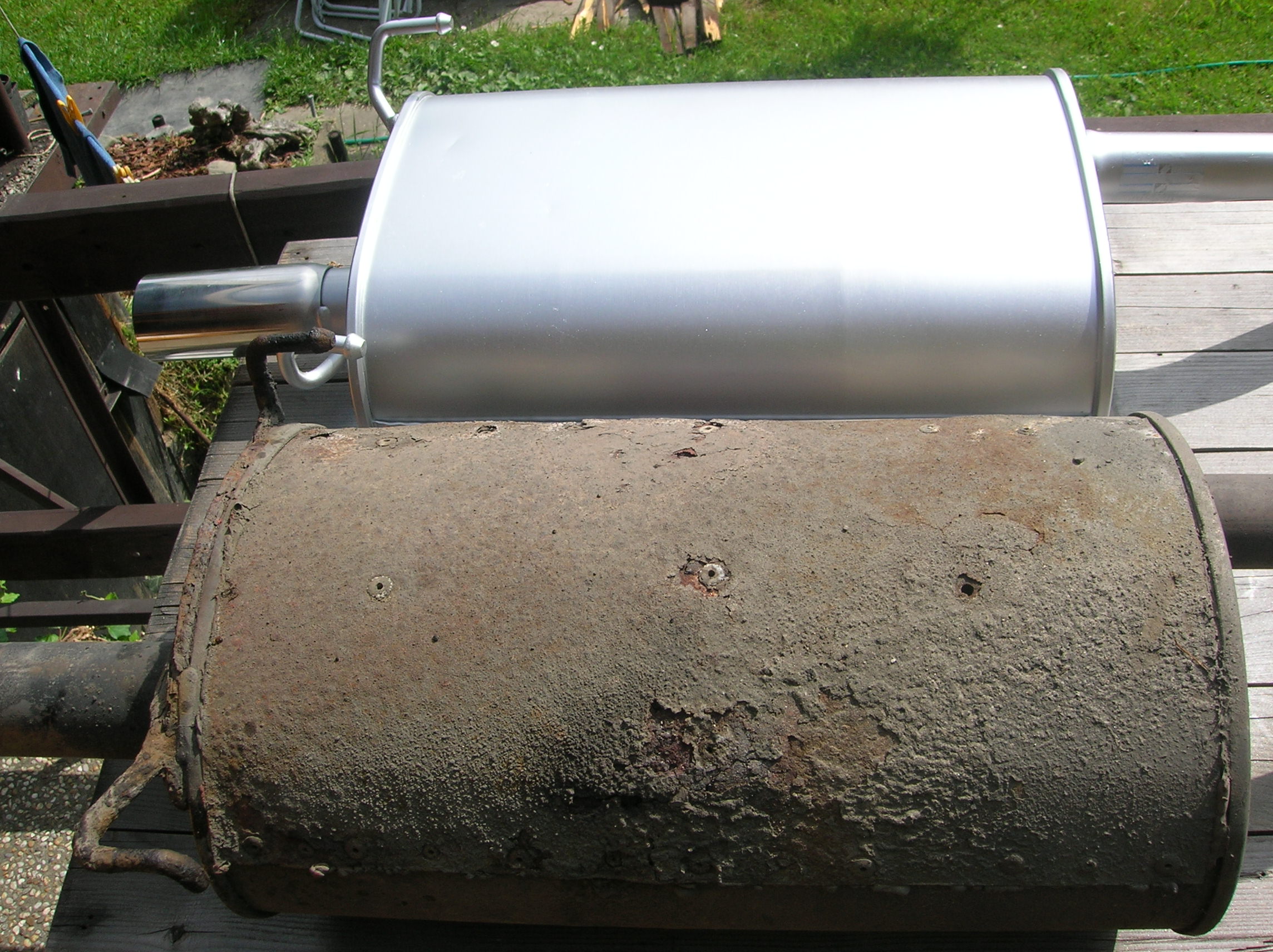

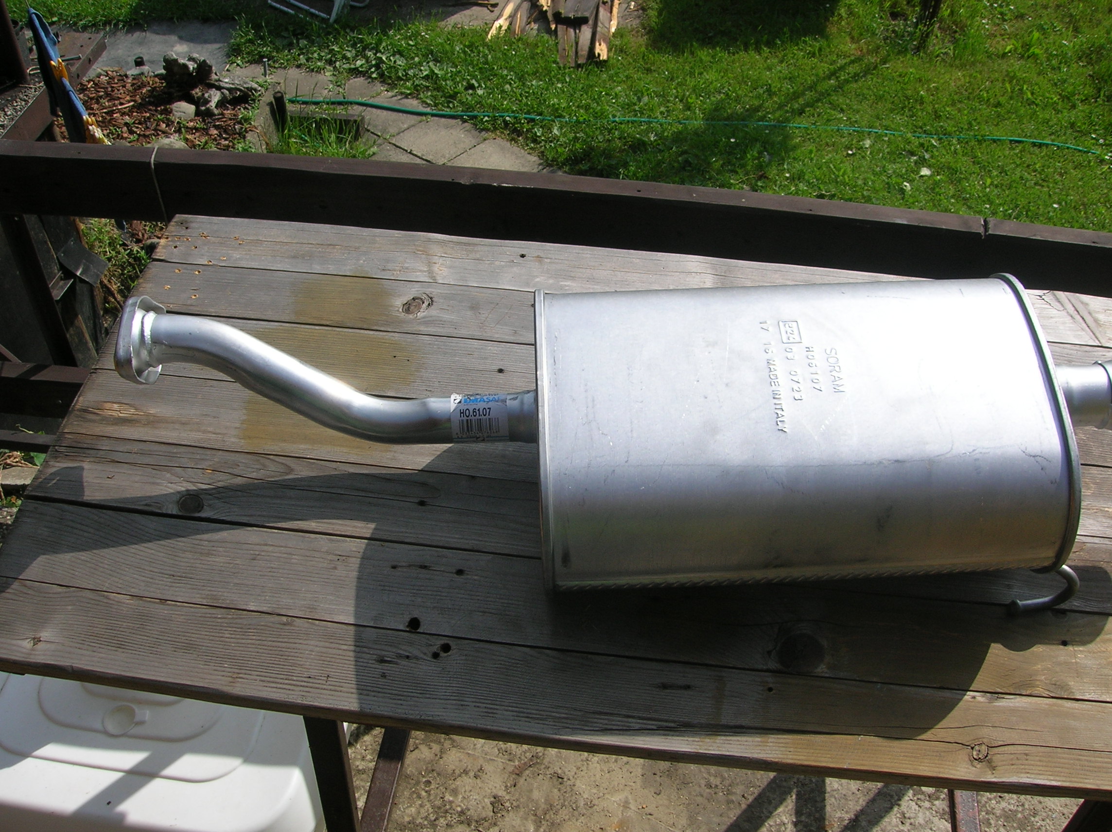

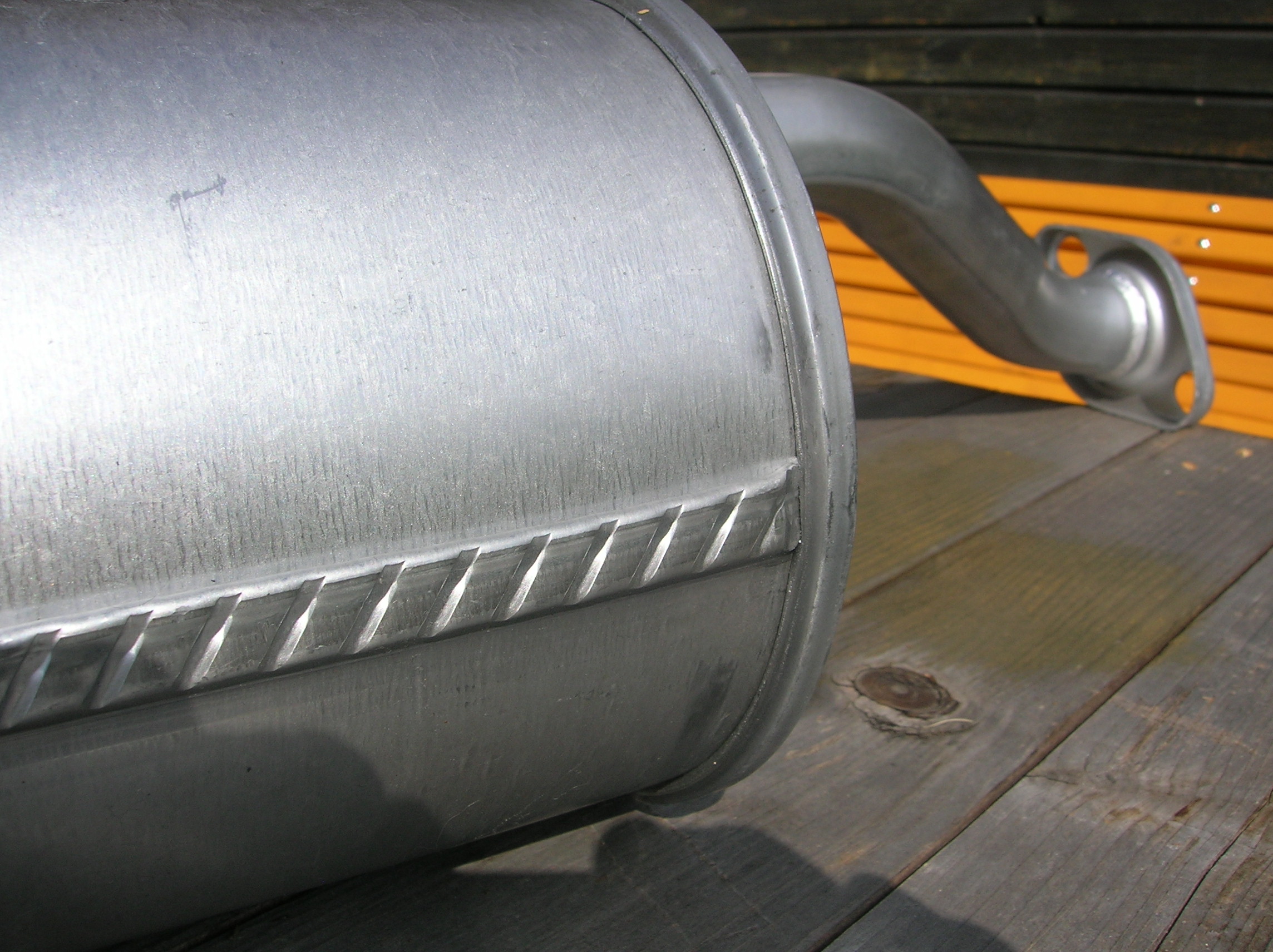

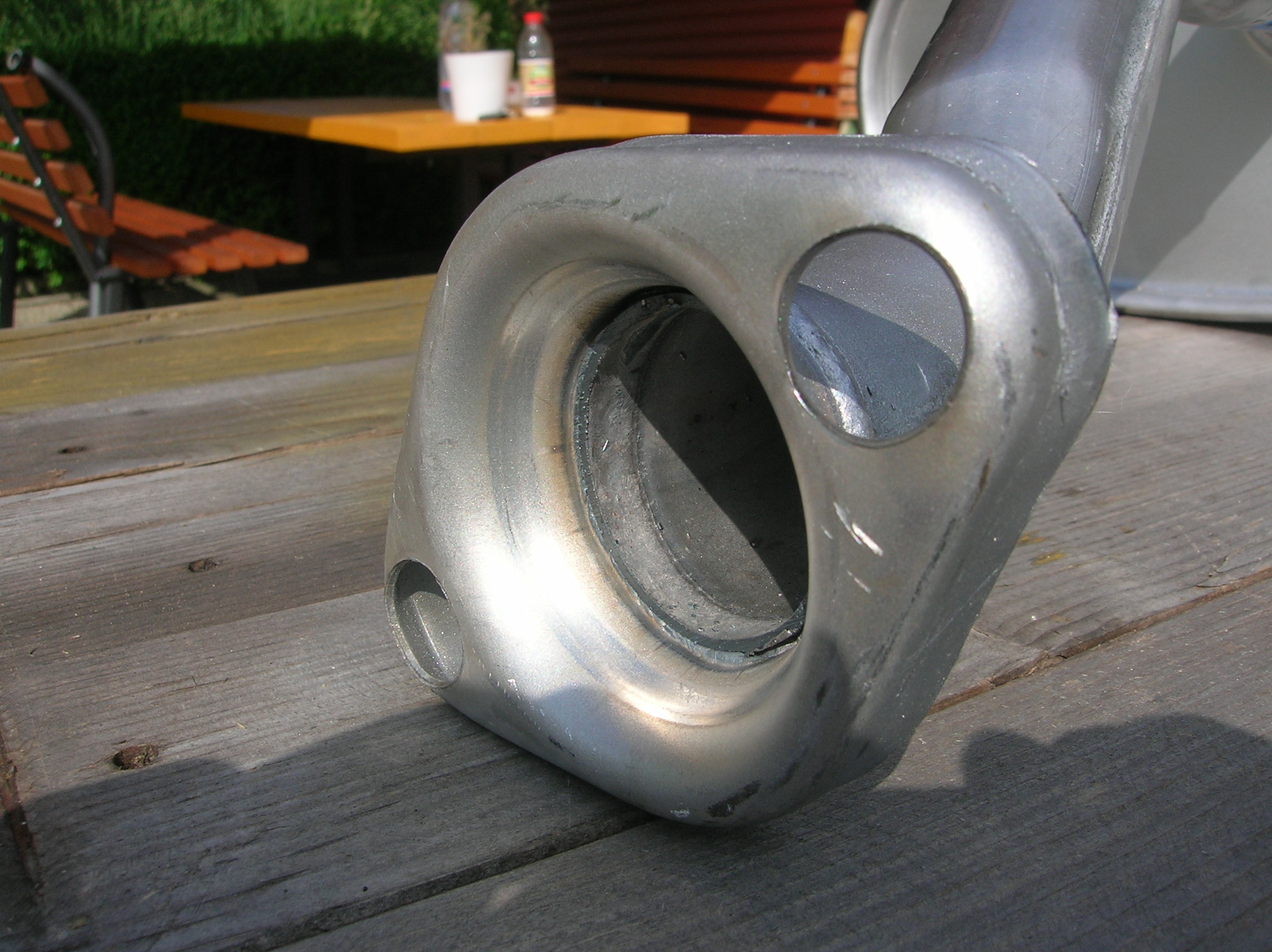

PříspěvekZaslal: 1.6.2016 , 11:09   Citovat
Tak jsem koupil new výfuk IMASAF je to asi to nej co se dá koupit (na Streama se asi nic než originál sehnat nedá ) a to ještě dělá jejich pobočka pro výrobu výfuků na veterány Tak to koukám! SORAM , před dvěma lety jsem ho zachraňoval nanýtováním pozink plechu a červeným silikonem v místě přeložení, HONDA ho tam nemá zafalcovaný , ale snýtovaný , no skoro ty dva roky vydržel ,cena 4200.- vyroben před 5-ti týdny.
