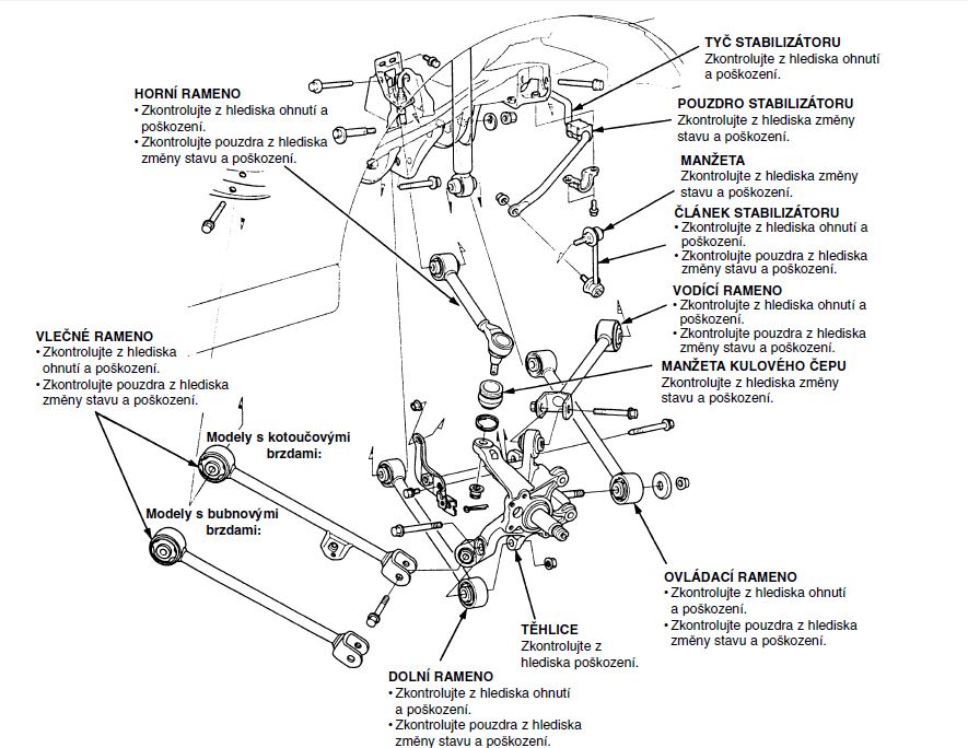

Čau hoši, mám takový problém s mojí láskou. Jedná se mi o geometrii. Jelikož je to staré auto každý šroub prostě zarostlí a znáte to, to znamená že potřebuji koupit všechny nové silentbloky na zadní ose. Moji dodavatelé (Elit, AutoKelly, ACI) žádné na tohle auto nemají. Takže se ptám, neznáte někdo rozměry těch silentbloků? Nebo kde se dají koupit? Tuším že je jich tam 9?
Výstřižek.JPG, 123.57 kB

dandydanik napsal:
V náhradě se dají koupit pouze dva silentbloky (ty v těhlici) a jedno rameno (to s čepem). Jinak ti asi nezbývá nic jiného než originál a nebo PU silentbloky si nechat vyrobit např. u Silponix.

dandydanik je teď offline  dandydanik
PříspěvekZaslal: 28.4.2016 , 8:48   Citovat
Klidně bych je nechal vyrobit ale to potřebuji znát právě rozměry a ty nemám a v servisním manuálu je neudávají. Každopádně díky za radu =)

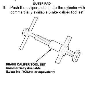

Ahojte, potreboval by som radu.
Ci pri vymene zadnych brzd. kotucov a platniciek potrebujem "stahovak" na brzdovy valcek, alebo ho viem zatlacit podobne ako na predku.
Dik

tukkan napsal:
Dik
Nejde jen tak zatlačit, v podstatě se zašroubovává. Potřebuješ na to přípravek. Každej lepší mechanik ho má.
Příspěvky: 3048 1999 Accord
wassil je teď offline  wassil
PříspěvekZaslal: 5.5.2016 , 16:20   Citovat
Při troše dobré vůle jde vše. Potřebuješ jen menší stolařskou svorku kdy šroub svorky bude na straně pístu tak aby mohl stlačovat píst a dobré sikovky (Blitzky) na pomalé zašroubování pístku. Postup stáhnout svorkou, zašroubovat píst o 1/4 otáčky, přitáhnout svorku a další 1/4 otáčky, postup opakovat dokud není píst ve třmenu celý, pozor na gumovou prachovku abys ji kleštěma nepoškodil. Dělám to tak už 10 let a nikdy jsem neměl problém.
To je vše i bez přípravku.

PříspěvekZaslal: 5.5.2016 , 16:28   Citovat
wassil: tento sposob mi opisal kamos. Ale ktory valcek na ktoru stranu zakrucat.
Příspěvky: 479 2008 CR-V

PříspěvekZaslal: 5.5.2016 , 16:29   Citovat
Nic proti, ale dělat tohle s hlavou v podběhu, kdy brzdič plandá na brzdové hadici, je tam k tomu přístup jak penězům, hmm...
Takhle to vypadá.
br01.jpg, 13.99 kB

tukkan napsal:
Po směru hodinových ručiček, oba.

PříspěvekZaslal: 5.5.2016 , 16:39   Citovat
já si kvůli tomu koupit sadu na zadní třmeny.pokud to nebudeš mít ve 100% stavu tak se z toho zblázníš.lepší dát 600,- a máš na dobro pokoj

piskot napsal:
Takhle to vypadá.
No nic proti připravku ale je spousta typů brzdových válečků a každý má trochu jinou hlavu s výbrusem kde padne právě ten přípravek. Kvalitní sady se pohybují od 2000 Kč nahoru takže je mi trochu líto investovat tolik peněz do něčeho co použiju 1 x ročně. Pokud bych byl autoservis který brzdy dělá 1 x týdně nebo i více není o čem uvažovat. S tou hlavou v podběhu to není zas tak horké. A pokud to jde těžko je problém v těsnící gumě pístu a možná i samotném pístu který bude zatuhlý. V tomto případě je pak dobré vyměnit i těsnící okroužek pístu popř. i celý píst. Sada na výměnu se pohybuje okolo 400 Kč. S tou svorkou to jde dobře protože se zapře o třměn takže v jedné ruce držíš třmen a v druhé kleště.
A mimochodem ta hlava v podběhu mi prostě s láskou k Honda tak nějak patří. Většinu věcí jsem si dělal na Acco sám a to i s hlavou v podběhu či vleže pod autem.

piskot je teď offline  piskot
PříspěvekZaslal: 5.5.2016 , 17:30   Citovat
Já si to nechal udělat. Ofotil jsem pístek, změřil jeho průměr a velikost drážek na něm.

Žemli napsal:
http://www.mojedilna.cz/Sada-pro-zatlaceni-brzdovych-pistku-12ks-d299.htm
kupoval jsem tohle a funguje v pohodě.když vezmu cca 10 aut v rodině tak než to dělat jednou bez toho....
No neke...Úsměv Já to sice měl za děkuju, ale vědět tohle, tak kupuju hned...

tukkan je teď offline  tukkan
PříspěvekZaslal: 6.5.2016 , 6:25   Citovat
Dik, popozeram sa co to stoji a asi si to kupim. Nikto z mojich znamych to nema.
Kupil som. 20€ investicia
Vymene. Fotky a opis som dal do prislusnej sekcie, Co ste dnes na vasej Honde udelali.

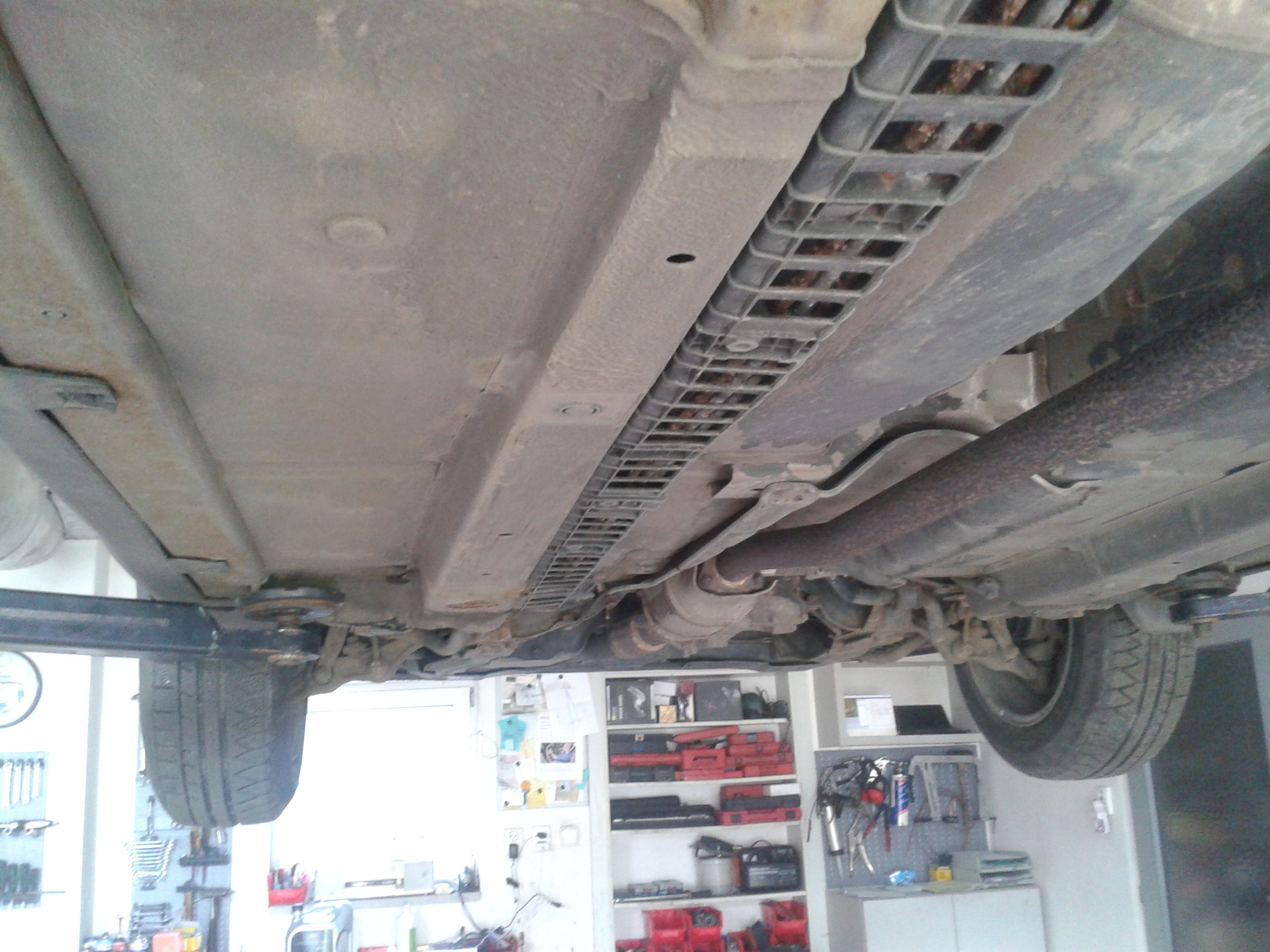

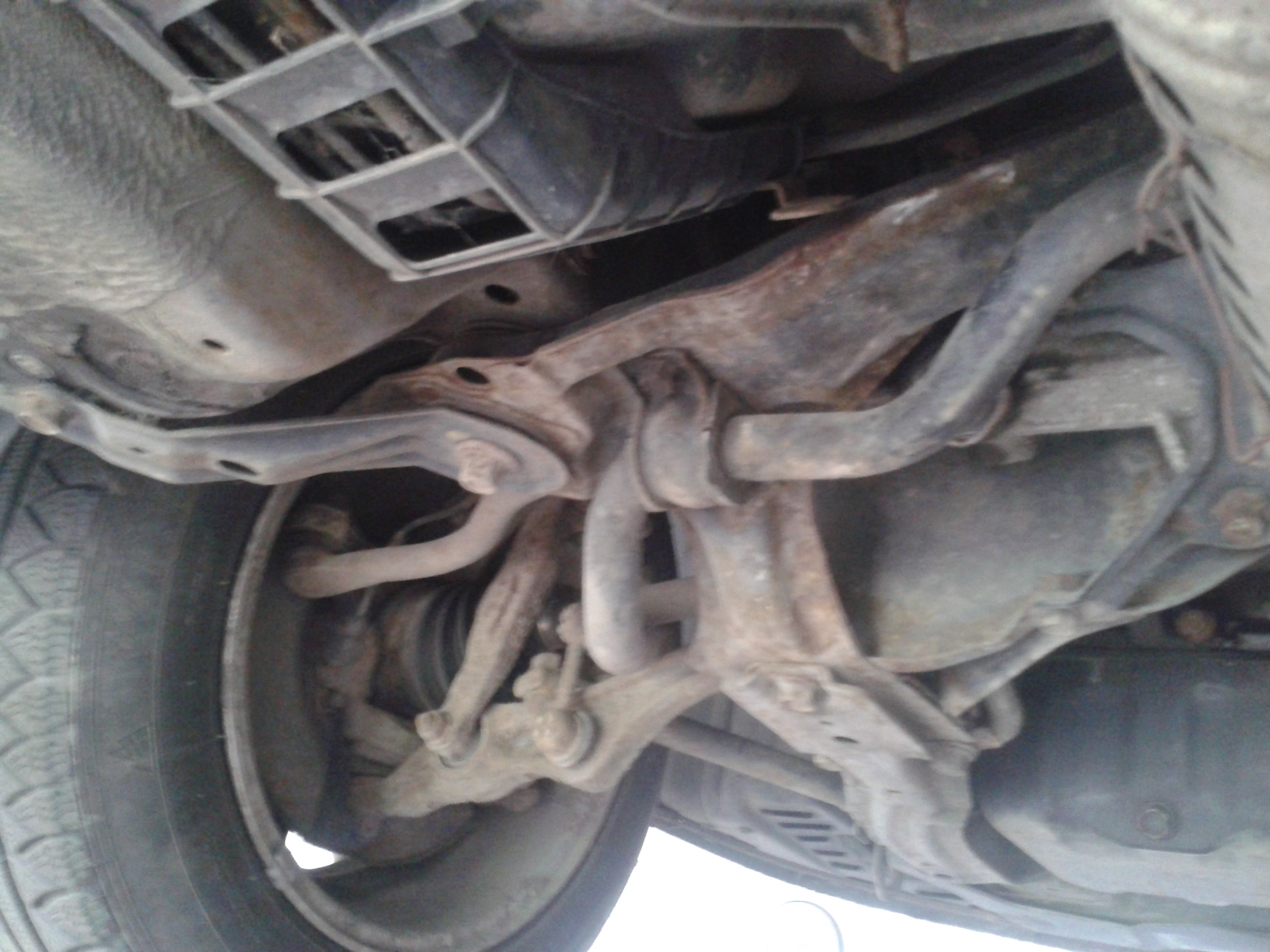

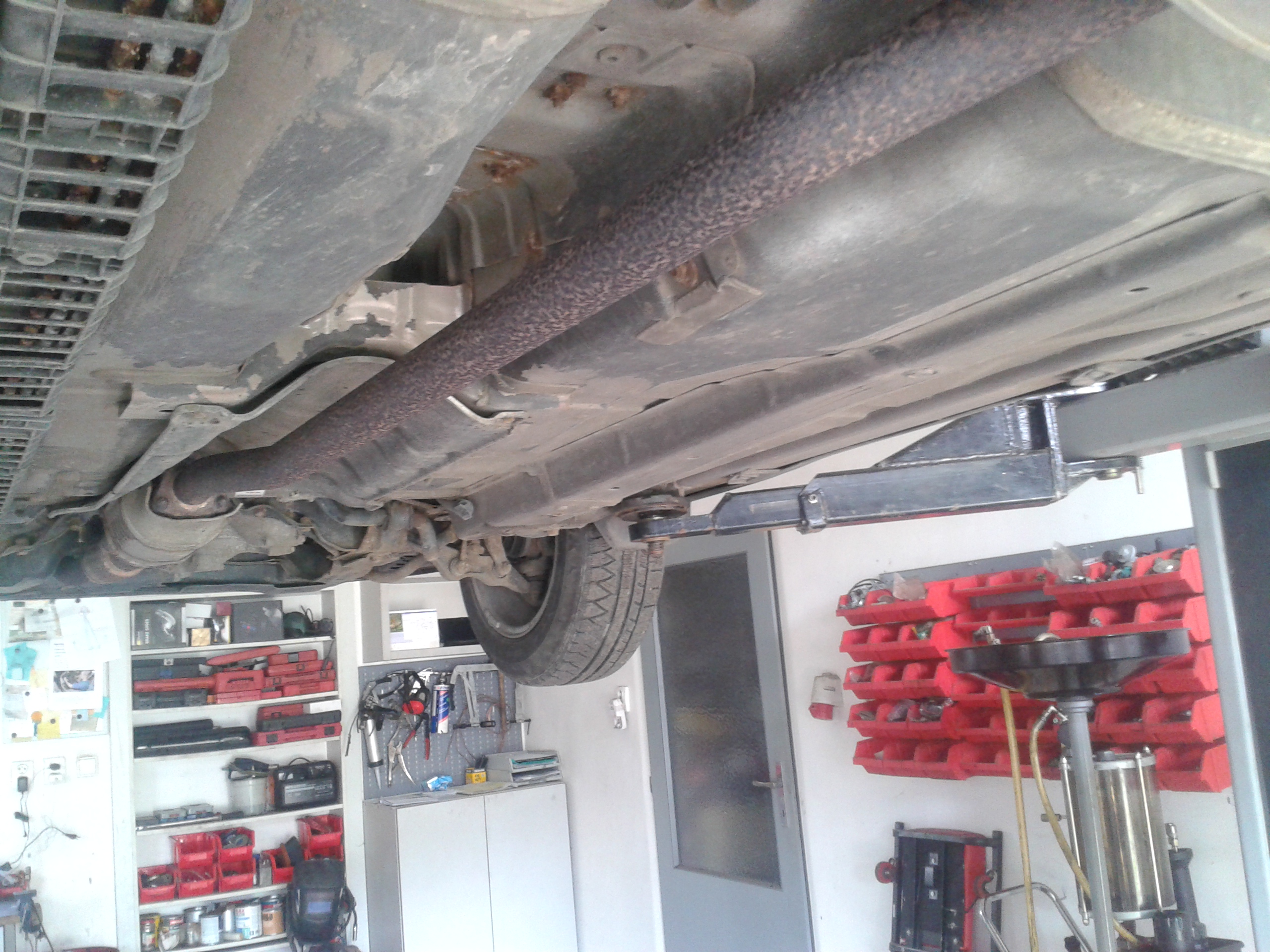

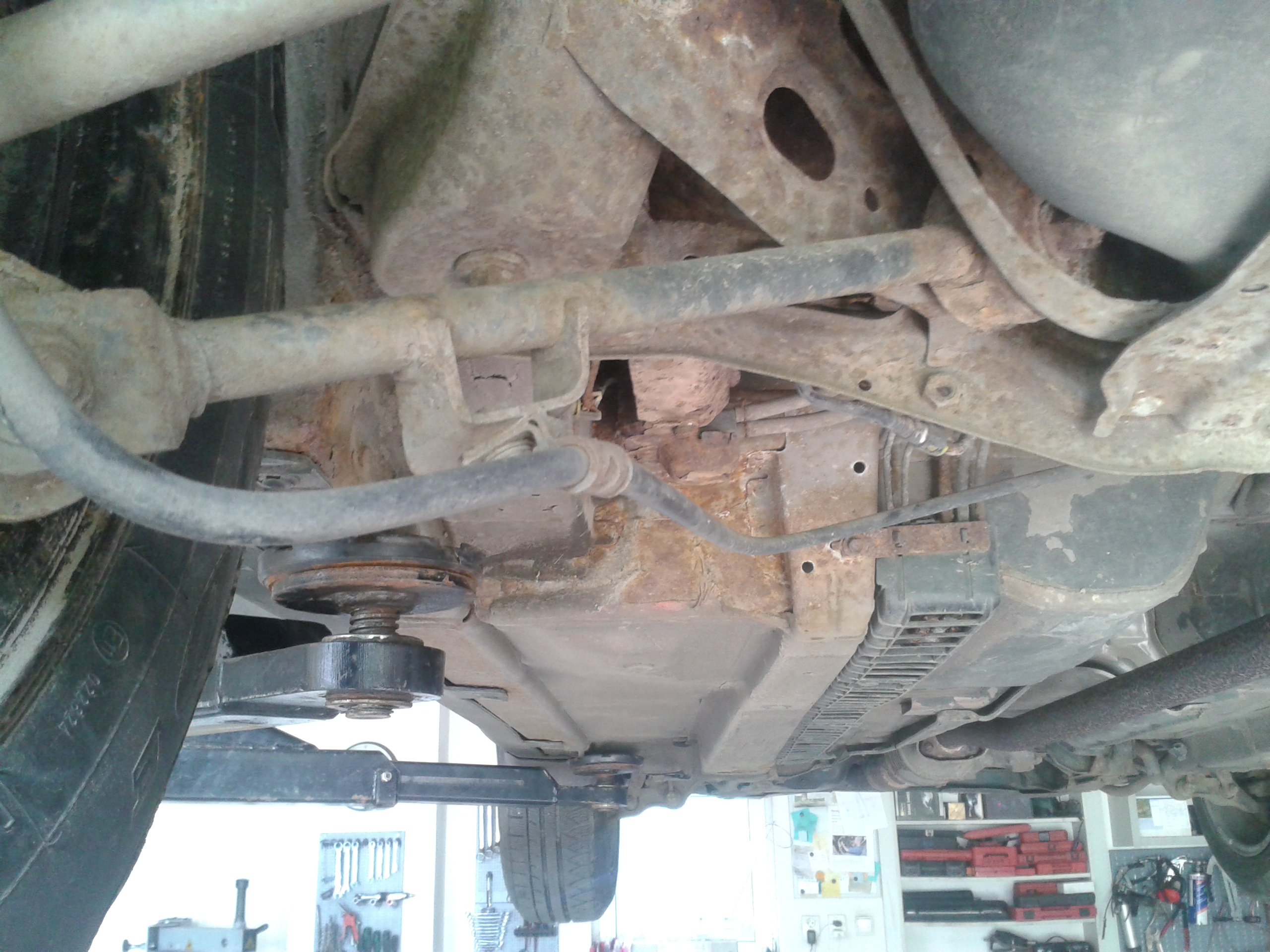

To chalejkum: No, plánuju něco podobného...Úsměv Bez řízení, tlumičů a kotoučů. Navrch vyměnit brzdové trubičky, trubku posilovače řízení (ta, co jde do chladiče), výfuk (konečně po 16 letech), sem tam něco udělat s povrchovou korozí na spodku... ale to auto si to zaslouží. OK
Edit: Žánrové fotky...Úsměv
20160505_143550.jpg, 1.32 MB
20160505_143606.jpg, 1.55 MB
20160505_143610.jpg, 1.7 MB
20160505_143622.jpg, 1.58 MB
