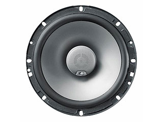

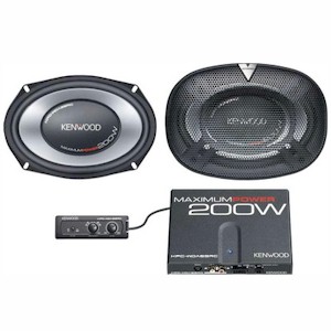

Takze pokud by to nekoho zajimalo, tak strucne popisu, jak jsem to nakonec vyresil(treba by to nekdo vyresil lip a levneji, ale me se to nepodarilo...).
Trochu se zjistovanim situace a tak zmenil muj puvodni zamer, takze jsem menil jine veci a i jsem jaksi prelezl svuj predpokladany rozpocet Smutný = takze sic to nebylo nic levneho, ale ted to naprosto splnuje moje pozadavky je to dobrý
Jeste musim konstatovat, ze kdyz chcete takto vice zasahnout do neceho vestaveneho a je to u auta znacky a typu, ktery moc lidi nema, tak to ma doopravdy i svoje nevyhody=takze jsem nenarazil na zadny audio studio, kde by presne s timto Honda systemem mely nejaky zkusenosti, aby mi rekli, co a jak presne udelat a co z toho vyleze Smutný .
No, rozhodne jsem kontaktoval nekolik a ne nevyznamnych "studii" a bud se mi neozvali vubec nebo stavajici "zesilovac" nechteli menit za nejaky obycejny(normalni) - jo, nabizeli mi superpruper krabicku za cca 20000,-, ale kde jsou reproduktory, material a prace = to bylo pro mne naprosto neakceptovatelne Ble
Takze vysledek je tento - bylo to delano na dve etapy:
1) zustal tam puvodni zesilovac. A nejdrive se vymenily reproduktory ve vsech ctyrech dverich a to vcetne i vyskovych
- predek: Infinity REF 6530CS tudy odkaz
- zadek: Infinity REF6532I tudy odkaz
2) No ale pak jsem s tim nejakou chvilku jezdil a vysky a stredy byly OK, ale melo to vetsinou malo basu, takze na plato pod okno se misto stavajicich basaku dalo jeste toto Kenwood KFC-WDA69RC tudy odkaz - ma to vlastni zesilovac, ktery je napojen na ten stavajici, a taky to ma ovladani, ktere je natazeno do zaviratelnyho kastlicku pod radiem, takze si mohu jednoduse ovladat i intenzitu ducani Velmi šťastný . Jo, tohle jsem si objednaval z Velky Britanie, jelikoz nejlevnejsi co jsem u nas nasel, tak bylo porad o dva litry drazsi Smutný
Takze mne to cely vyslo na cca 16000,-
Jo, pokud by nekoho zajimaly presny cenovy relace, tak je nalezne v garazi u popsanych uprav meho auta Úsměv
PS: musim potvrdit, ze origo repro ve dverich je takovy, jak asi o dve stranky zpet uvadel Hifil = s neskutecene malym magnetem

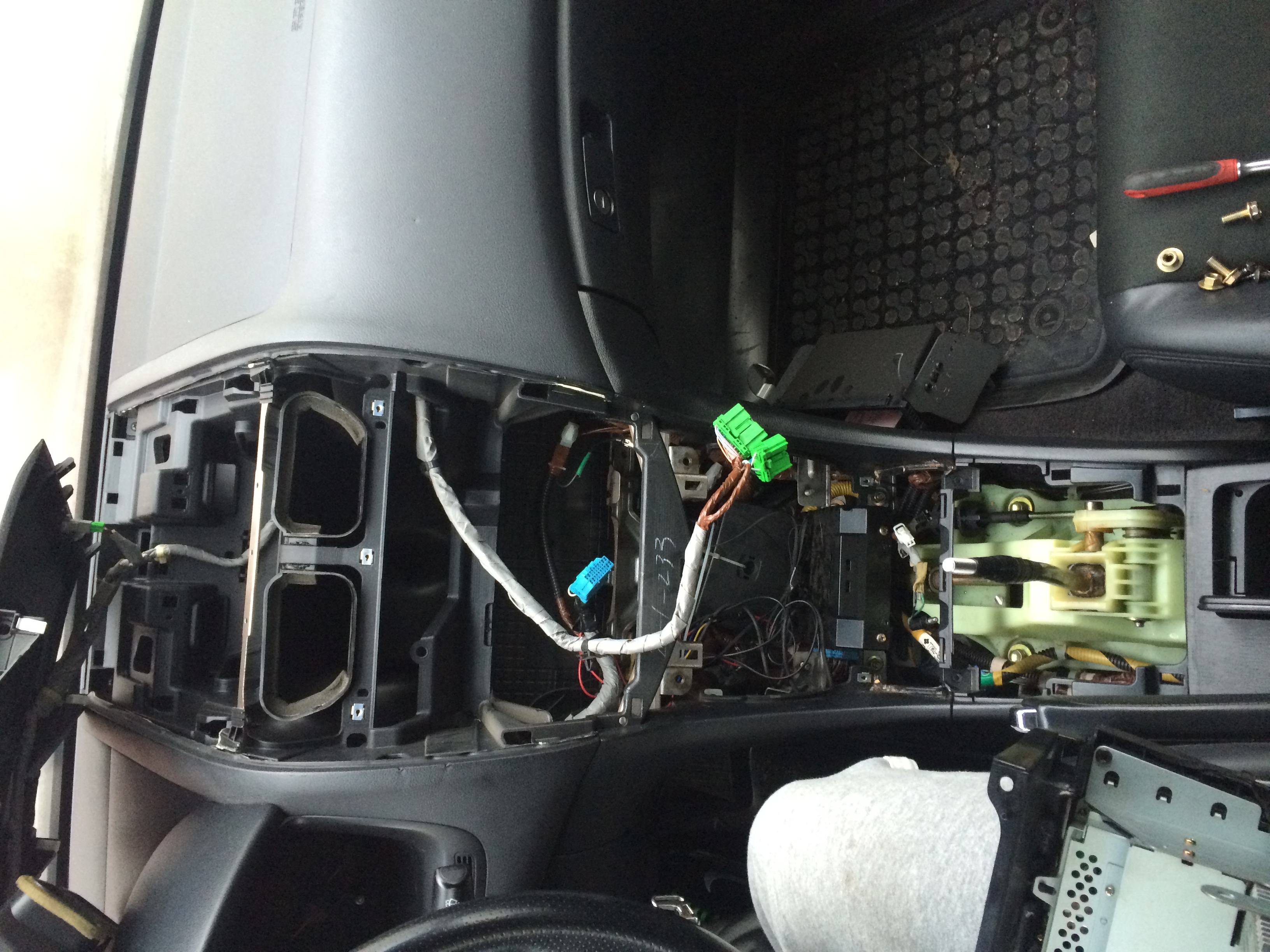

Cau tak sem sehnal navigacku, a dnes jsem zkousel dat do auta, 2.4 predface executive...
nastalo nekolik problemu, asi hlavni problem ze chybi zrejme jeden kabel na zapojeni do modreho horniho konektoru...takze se radio ani nezapne...topeni a klima fakci, jedinne co nejelo tak dvou zona myslim...vyhrivani predniho a zadniho okna taky cajk...
Dalsi volny kabel nikde nebyl takze se domnivam, ze vymena je nemozna...:/ Coz je dost skoda, ptz to tam vypada paradne

Podla mňa potrebuješ zohnať i káble, viď príspevok vyššie od Miroslav Mitrík
Příspěvky: 2216 H+ body: 12 2006 Accord Tourer
Robbie je teď offline  Robbie
PříspěvekZaslal: 19.12.2015 , 16:44   Citovat
trosku sem spolehal na executive vybavu Mr. Green
Příspěvky: 1790 H+ body: -1 2004 Accord
markos je teď offline  markos
PříspěvekZaslal: 19.12.2015 , 16:45   Citovat
Jo tak za pokus to stálo, ničmenej to podla mna zoženieš, len tá inštaláciu bude asi peklo...

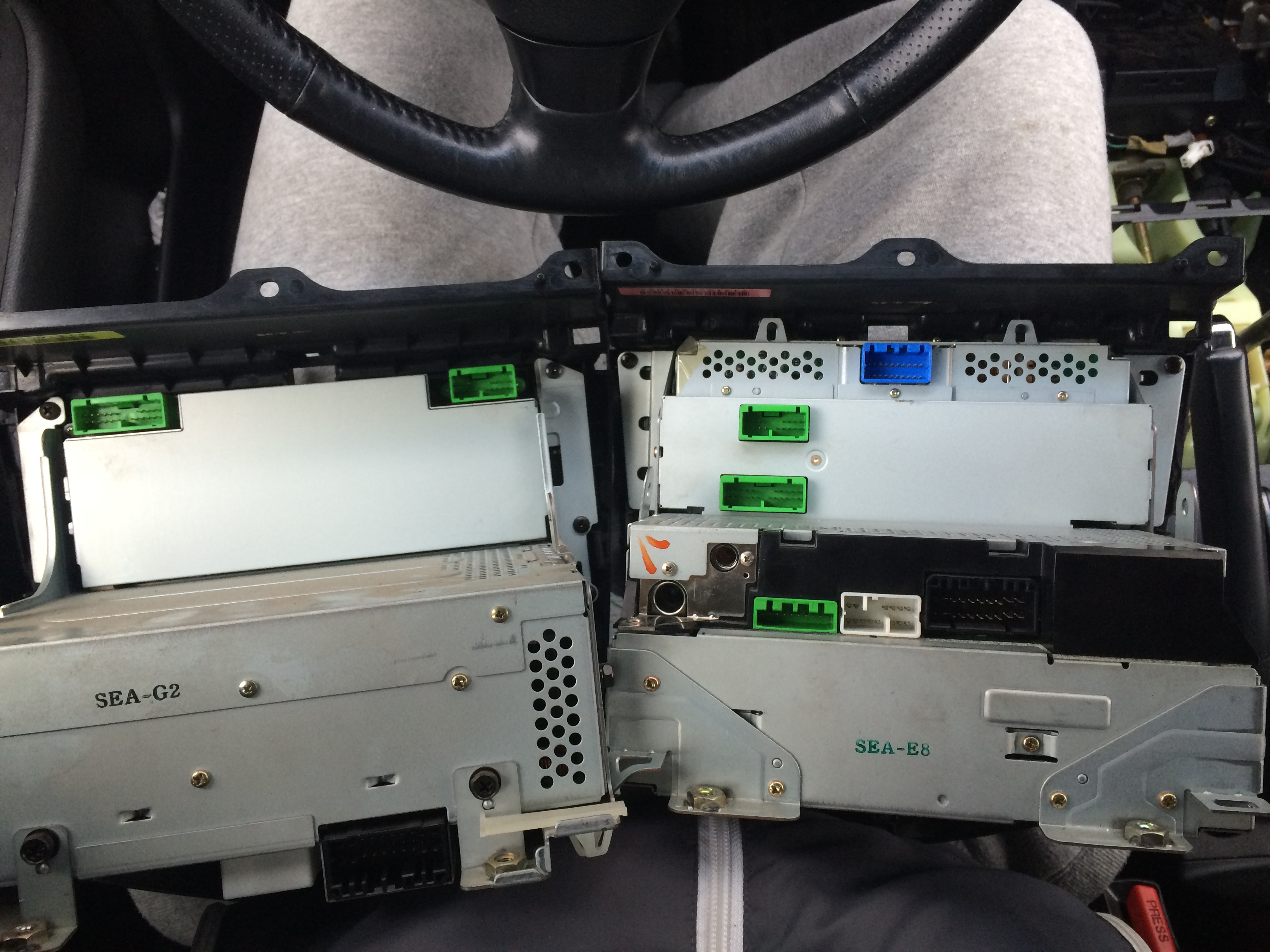

PříspěvekZaslal: 20.12.2015 , 20:50   Citovat
Čus
tak to jsme na tom stejně,dneska jsem to zkoušel take a stejne zjištění - radio s cd by hralo a klima taky fachala ale display se nerozsvítí - je pravda že jsem objevil ješte dva konektory svazane vedle řadičky nejspíš na dvd mechaniku ale jinak mi k tomu radiu chybí take ještě modrej konektor takže k vzteku že jsem koupil navi ktera je mi k h...u jsem vracel zpet stare radio a to mi ješte spadli tři šroubky nekam do tunelu a nesvítí mi žarovka v popelníku ... Vztek a vytočení to mi hlava nebere
Příspěvky: 132 H+ body: 0 2003 Accord
PříspěvekZaslal: 20.12.2015 , 20:57   Citovat
[quote="Dandie33"]Čus
tak to jsme na tom stejně,dneska jsem to zkoušel take a stejne zjištění - radio s cd by hralo a klima taky fachala ale display se nerozsvítí - je pravda že jsem objevil ješte dva konektory svazane vedle řadičky nejspíš na dvd mechaniku ale jinak mi k tomu radiu chybí take ještě modrej konektor takže k vzteku že jsem koupil navi ktera je mi k h...u jsem vracel zpet stare radio a to mi ješte spadli tři šroubky nekam do tunelu a nesvítí mi žarovka v popelníku ... Vztek a vytočení to mi hlava nebere[/quote]
pořádnej výtlem pořádnej výtlem
ty dva konektory jsou na tlacitka vyhrivani sedacek
PříspěvekZaslal: 20.12.2015 , 21:10   Citovat
Dandie33 napsal:
Čus
Tie šróbky nespomínaj pořádnej výtlem pořádnej výtlem peklo. Chlape zjavne sa ti vytiahol kábel od toho podsvietenia popolníka ked si to nahadzoval späť.
Dandie33 je teď offline  Dandie33
PříspěvekZaslal: 20.12.2015 , 21:25   Citovat
markos napsal:
Nojooo ty kable jsou k vyhrevu,mas recht ale ty sroubky zmizeli nekde buh vi kde v utrobach hondy,ale ta zarovka me nastvala doslova pač jsem ji zkousel jeste pred tim a fachala a pak kdyz jsem to mel rozebrane tak mi to uz nefachalo grrr -- odkat jsi ze mas vymenu patrony v honda Pelesi Liberec
