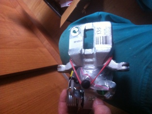

PříspěvekZaslal: 13.2.2015 , 21:43   Citovat
Aqwertzz napsal:
Takze jsem to slozil, ale dalsi problem ve slozeni zbytku. Jak vim kam natocit ten maly kus co se naklepava na ten tisicihran?
Na fotce to mam jak si myslim ze by to melo byt ale pruzina je nejak krive. Ze jsem si to nenafotil.
Nevíte někdo jestli se dá sehnat ta pružina? A konkrétně u A7g mají být destičky zadních brzd vedené v těch plíškách,nebo jsou přímo v brzdiči? Já tam žádné plíšky nemám a přijde mi,že by se tam ani nevešel...

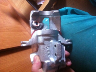

PříspěvekZaslal: 24.2.2015 , 22:09   Citovat
Proč mi nikdo neřekl, že je rozdíl mezi levou a pravou stranou u téhle blbosti? Bueee Bueee Bueee
Mám to na autě a můžu to zase sundat a rozdělat. Všechno znova. Bueee Bueee Bueee

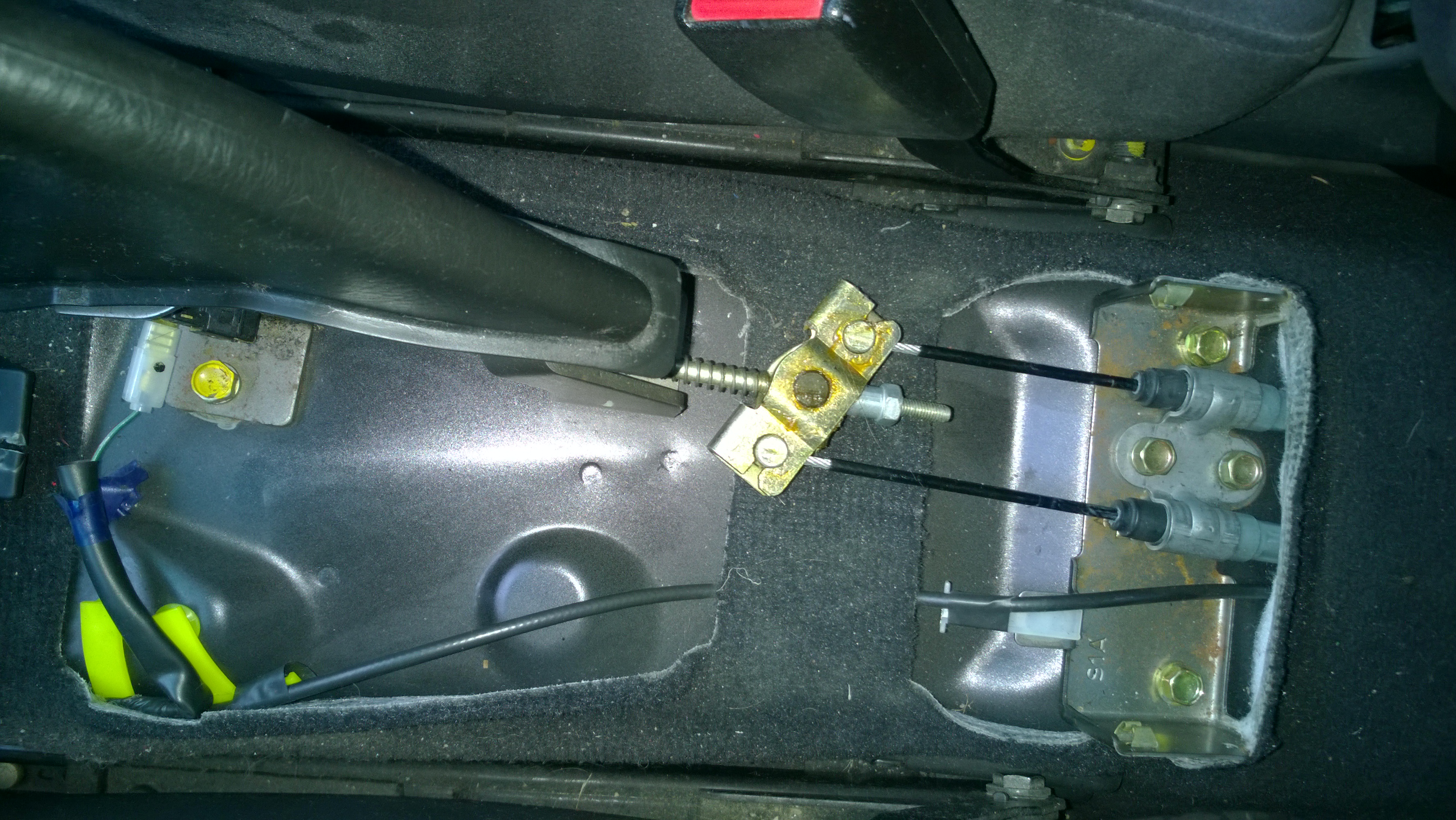

PříspěvekZaslal: 26.2.2015 , 16:49   Citovat
Vsecko vcajku.
Jenom ted nechapu ruční brzdu, na straně brzdičů nastavene na doraz, prostě jak to má byt a na straně ručky na mě kouká tohle viz.obr.
Kdyby bylo štelovaní každého lanka zvlášt, neřeknu nic, ale štelovaní je dohromady pro obě lanka.
A jedno kolo teďkom brzdi na první zub, ale druhe nic, lanko je volné. Ha?

PříspěvekZaslal: 26.2.2015 , 18:55   Citovat
Ano,takhle to má i C5g,nedá se nastavit každá strana zvlášť jak to šlo u Š120,Favorita atd.
U Honda je to nejspíš na výměnu vytahaného lanka... V některých věcech by se mohli japonci učit,sice je tam ta vyrovnávací páka,ale mám zkušenost,že stejně brzdí každé kolo jinak...
PříspěvekZaslal: 26.2.2015 , 19:01   Citovat
Já to mám na C5g úplně stejné, brzdí obě kola stejně (testováno na STK, rozdíly naprosto minimální) na ručku i na normální brzdění a stejně jsou ta lanka u mechanismu ručky takhle šejdrem..
Příspěvky: 4973 H+ body: 17 1992 Civic

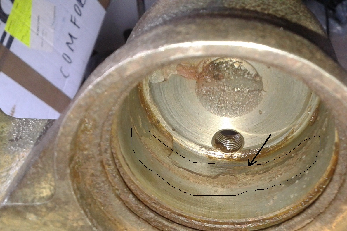

PříspěvekZaslal: 25.11.2015 , 11:19   Citovat
vadí takhle vyrezlej třmen?
Fotografie-0805.jpg, 305.91 kB
Příspěvky: 1846 H+ body: 1 1994 Civic Coupe

PříspěvekZaslal: 25.11.2015 , 18:24   Citovat
94EJ★1 napsal:
Neměl by, důležitý je perfektní povrch válečku v místě kde je těsnicí kroužek a to samé platí pro drážku, kde se kroužek zakládá.

94EJ★1 je teď offline  94EJ★1
PříspěvekZaslal: 25.11.2015 , 18:27   Citovat
děkuju

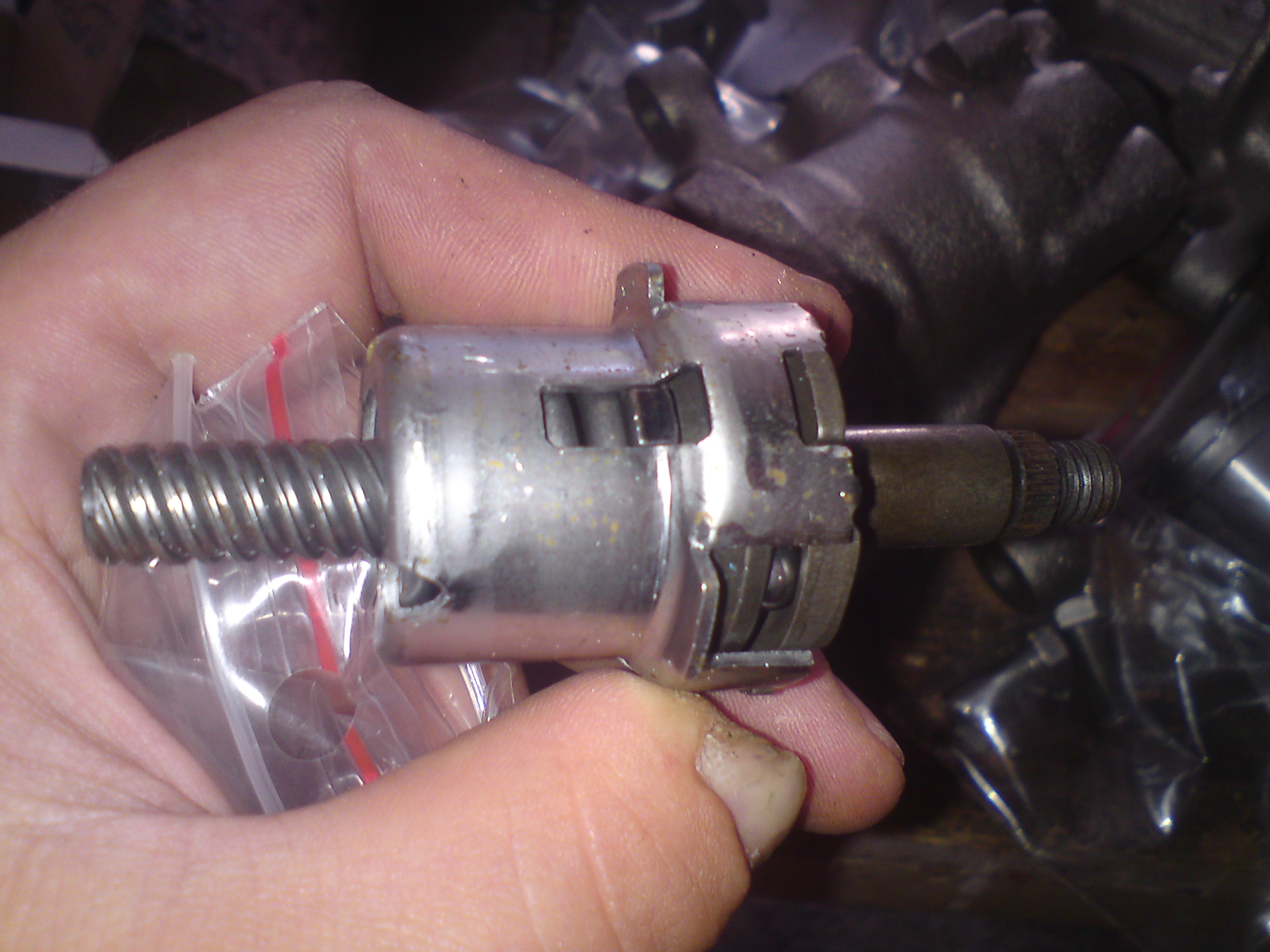

PříspěvekZaslal: 27.4.2016 , 23:03   Citovat
tam kam ti vede lanko od ručky, je pohyblivý člen, ten otačí čepem, po jehož zavitu se vytlačuje pístek a stahuje destičky k sobě, po uvolnění se zas vrací (teda pokud nemáš bubny, nebo bubnovou ručku)
jen znovu upozorňuji, je na tom pružina jak sviň a prstíkama s tím neuhnu, musím dlaní....
Pak ještě tuhnou čepy mezi lankem a tím brzdičem a naposledy umíraj lanka...
Tady je fotka jak to vypadá uvnitř, občas se stane že to vyrezne, zatuhne a pak to nefunguje jak má, zvlášť u starých paštik je s tím práce jak na kostele.... pak je snadnější koupit už repasnutý brzdič, je to levnější a míň pracný..
Příspěvky: 2176 H+ body: 1
