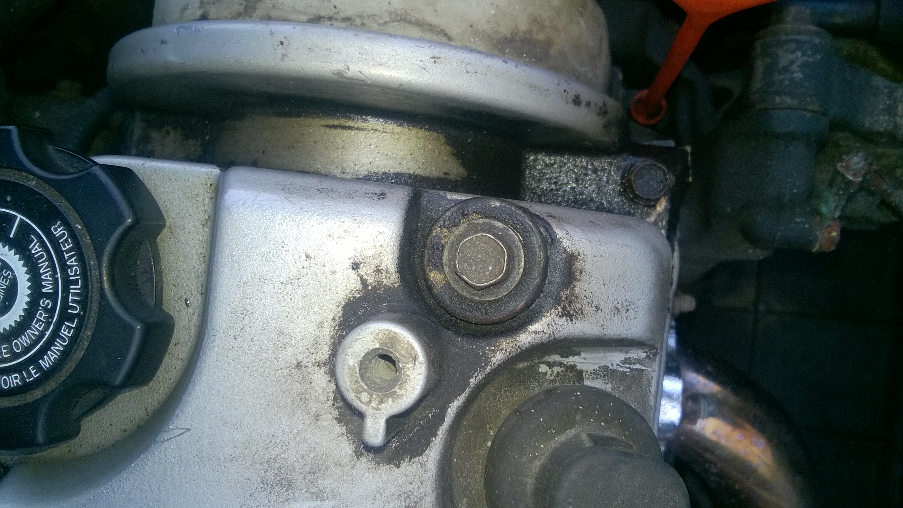

PříspěvekZaslal: 14.4.2016 , 20:42   Citovat
Kdyz uz jsem to tady nakousl tak se podelim o moje zjisteni. Kontrolal jsem viko motoru s z praveho rohu unika olel, pod tim sroubkem viz. Foto. Za druhe, vsechny srouby az mozna na jeden jsou volne a protaci se, je to normalni ? zmatenej Auto jinak jezdi dle meho normalne ....

PříspěvekZaslal: 14.4.2016 , 21:22   Citovat
Normalne to nie je. Daj dole veko a skontoluj zavity ci ich niekto nepretocit. To veko sa dotahuje s citom a tam jak konci ovalna cast na obidvoch stranech sa dava trochu silikonu.

Phoxinus je teď offline  Phoxinus
PříspěvekZaslal: 14.4.2016 , 21:43   Citovat
majggi napsal:
Pred 3/4 rokem se delaly ventily tak je mozne ze to nekdo strhl.

PříspěvekZaslal: 14.4.2016 , 22:48   Citovat
majggi napsal:
Ne s citem, ale předepsaným utahovacím momentem 10 Nm.
Cit má každý jiný a tak to každý utáhne bez momenťáku jinak a pak se diví, když ten šroub ukroutí.
RASTA je teď offline  RASTA
PříspěvekZaslal: 15.4.2016 , 14:55   Citovat
klasika, stržený závity..ono 10 Nm je ohodně méně než "s citem" Velmi šťastný
a nebo se někdo domníval, že když to trošku přetáhne, přestane víko téct HaHaaa (tím nemyslim tebe OK )
určitě to chce sundat a podívat se na závity
