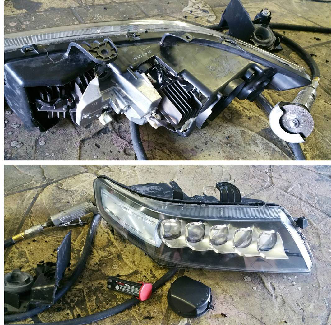

Inspirace
Screenshot_2016-03-28-21-51-47-1.png, 924.63 kB

Pred časom sa na theretrofitsource "povaľovali" použité tieto LED projektory. Po drastickej úprave ich bolo možné dať i do Honda svetiel. Rád by som ich však videl ako to svieti v reálne. Inak svetlo vyzerá krásne biele, cca 5000K.

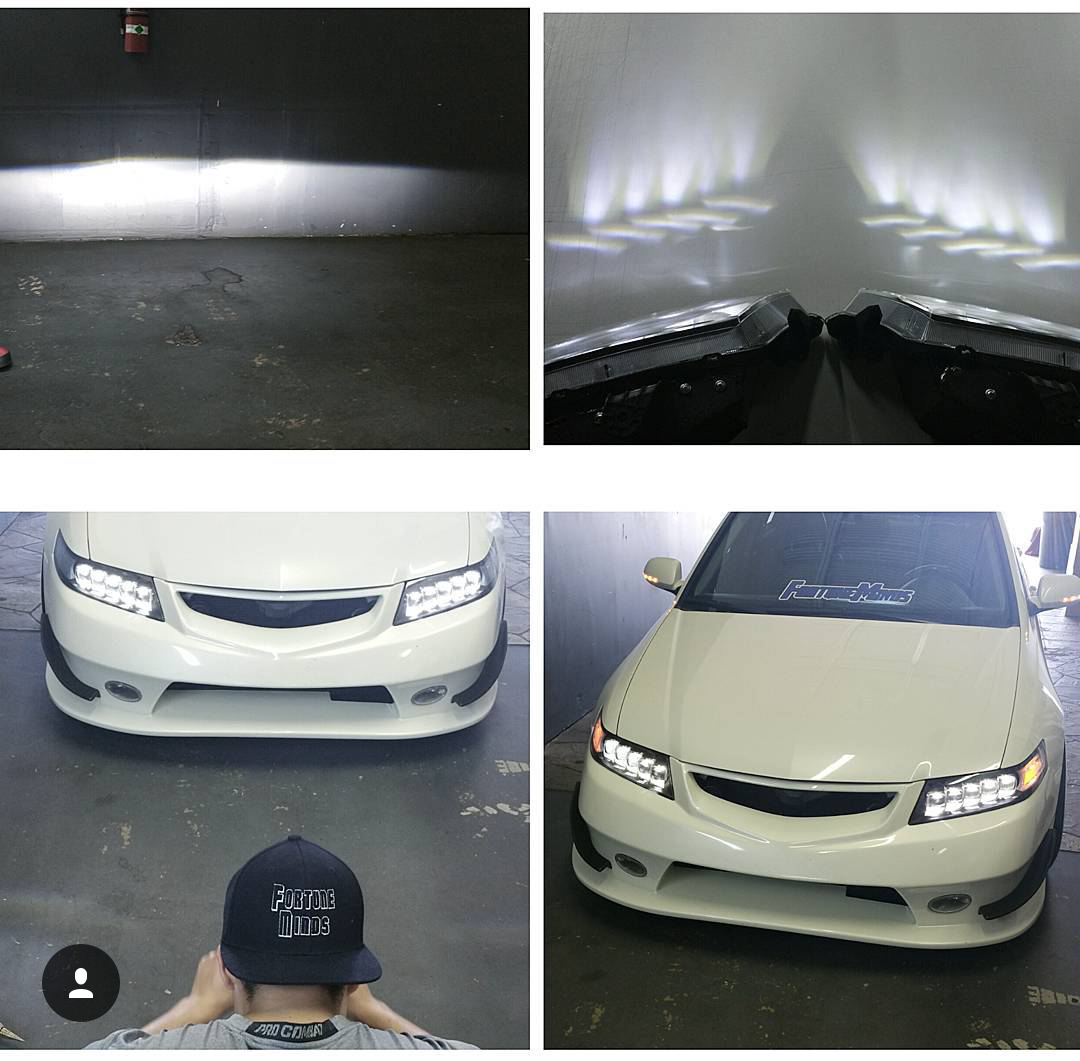

PříspěvekZaslal: 30.3.2016 , 9:40   Citovat
Tady
Screenshot_2016-03-28-21-51-57-1.png, 1.69 MB

PříspěvekZaslal: 30.3.2016 , 9:44   Citovat
Ehm, a kde to má ozaj smerovku Velmi šťastný

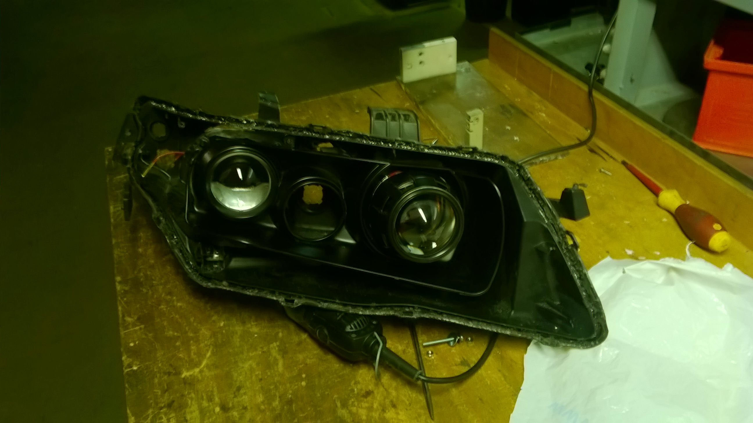

PříspěvekZaslal: 1.4.2016 , 8:52   Citovat
MAREKB napsal:
Tady
Inšpirácia Mrk
WP_20160331_008.jpg, 796.88 kB
