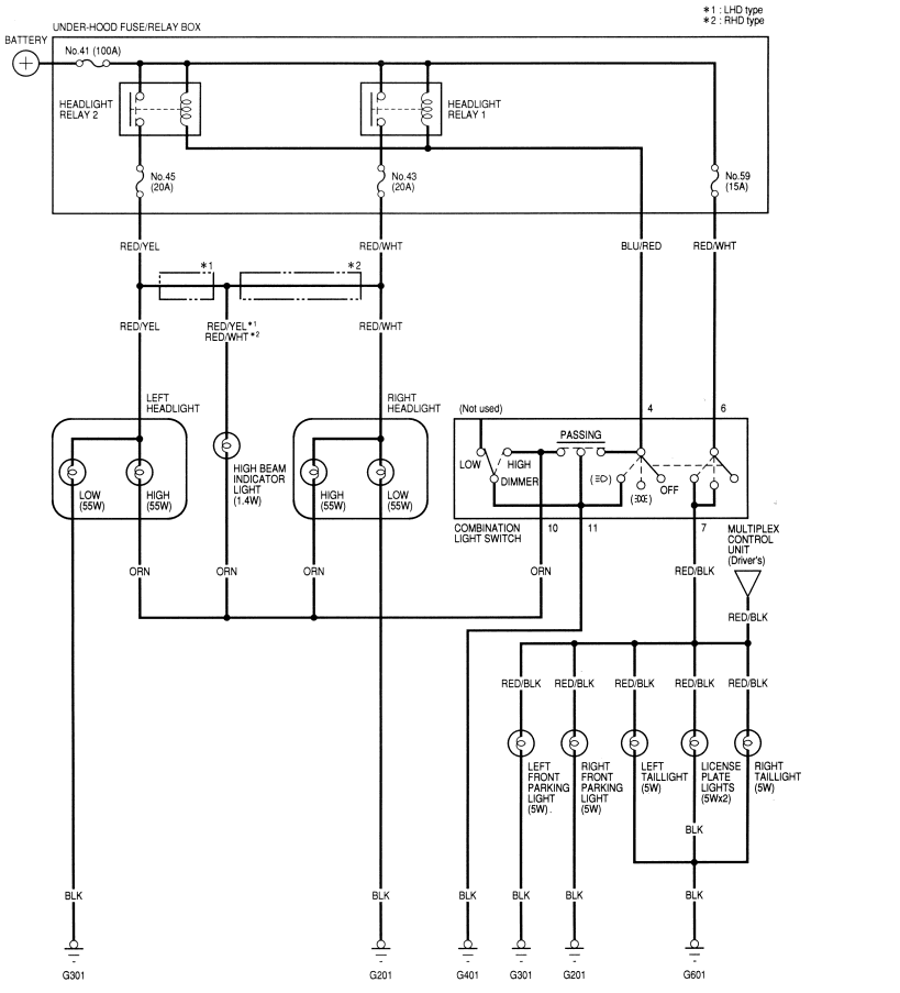

Jonaasek napsal:
Dnes z mě ten můj japonský důchodce udělal zas vola Úsměv než se začnu hrabat v manuálu, nevíte někdo jak jsou zapojené lampy? respektive, do lampy vedou čtyři vodiče, logicky bych řekl že je to zem, parkovačky, tlumené a dálkové...ale když jsem tak zapojil přídavné halogeny, s parkovacím kroužkem, tak mi svítil halogen pořád, at jsem je zapojil jak jsem je zapojil, tak jsem v konektoru nebyl schopný najít dálkové...už jsem toho vyřešil dost, ale nad tímto mi zůstal rozum stát...když jsem se pak podíval zevnitř do lampy, tak jsem zjistil že je tam jedna zem k tlumené a parkovačce, a další zem zvlášt pro dálkové, ale nechápu jak to tam je zapojené, protože by teda mělo do konektoru vést pět kabelů...no fakt jsem z toho magor Úsměv zítra se do toho obuju, i když spíš bych řekl že to rozhodím a zapojím to zvlášt i pro přídavné...
neviem ako na A5G, ale na A6G idu tiez 4 kabke do svetla. Jeden spolocny + pre stretavacie aj dialkove svetlo, jeden typujem asi + pre parkovacku, jeden bude asi kostra pre parkovacku a stretavacie svetlo a posledny kabel je kostra pre diaalkove svetlo. Ta ale ide zo svetla do packy na svetlo, ktorou ked zapnes dialkovky tak ich vlastne ukostris.
dam tu aj schemu:
Cize v ak to mas rovnako ako A6G tak by stacilo pridavny halogen napajat priamo z baterky a len by si ho ukostril cez ten kabel co je v tej scheme znaceny ako oranzovy. A idealne to zapojit cez nejake to rele Úsměv

PříspěvekZaslal: 23.3.2016 , 19:47   Citovat
to bude ono kluci...ale já to tak zapojit nemůžu, protože v tom halogenu je i kroužek pro parkovačku a u obou je společná kostra, takže se mi to pak hádá, budu tu dálku muset holt napojit zvlášť... jo, ten diagram je stejný, díval jsem se do manuálu...ale proč to mají tak blbě? je to nějaká ochrana proti přehřátí vodičů? to mi hlava nebere

PříspěvekZaslal: 23.3.2016 , 22:40   Citovat
Preco to maju tak kto vie. Mozno pre jednoduchost Úsměv Inak co tak rozobrat halogen a kostru na tu parkovacku prerobit na dalsi kablik.

PříspěvekZaslal: 23.3.2016 , 23:33   Citovat
nota11 napsal:
Šak tak to udělám Úsměv

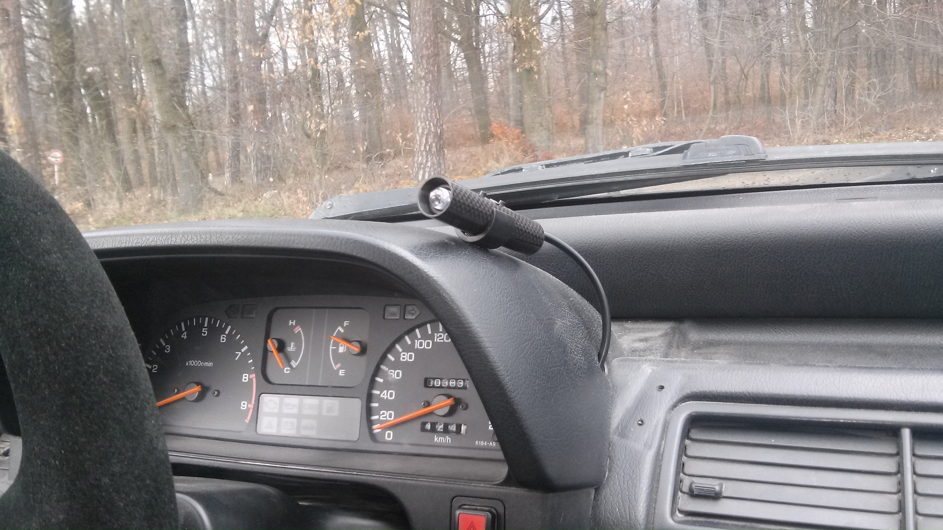

PříspěvekZaslal: 26.3.2016 , 14:21   Citovat
namontovano shift light od LJay a test Velmi šťastný dioda sviti jak blazen,jak pojedu vecer tak mi bude blikat cele auto,nastesti jsou tam asi 3 funkce jasu..paradni vecicka Úsměv

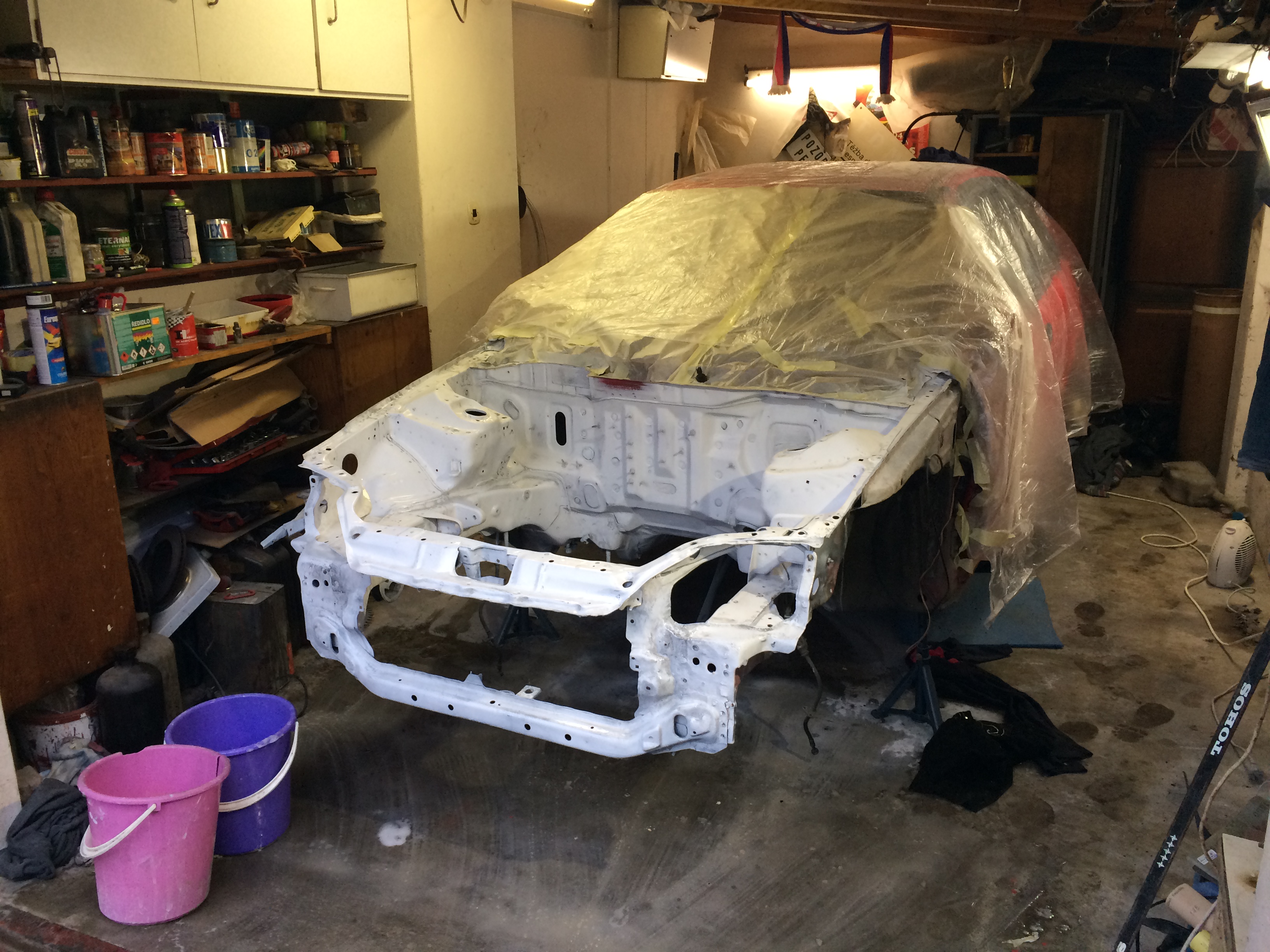

PříspěvekZaslal: 26.3.2016 , 19:01   Citovat
Dnes pretesnen solenoid (Tesneni silene nepresne fakt boj ho tam nacpat) naštvanej Vykuchany a zaslepeny zadni sterac. Kapota prizvedla o 3cm. V zadni casti odstranen interier a s obrovskym uzasem zjisteno ze nebylo nikdy vyvarovano a ani bourano,,,, Ted se bude chystat bud cely vnitrek nebo jen zadni cast na lak. Barva zlatá... Pak tam přijde šroubovatelny poloram. VTEC G4G
