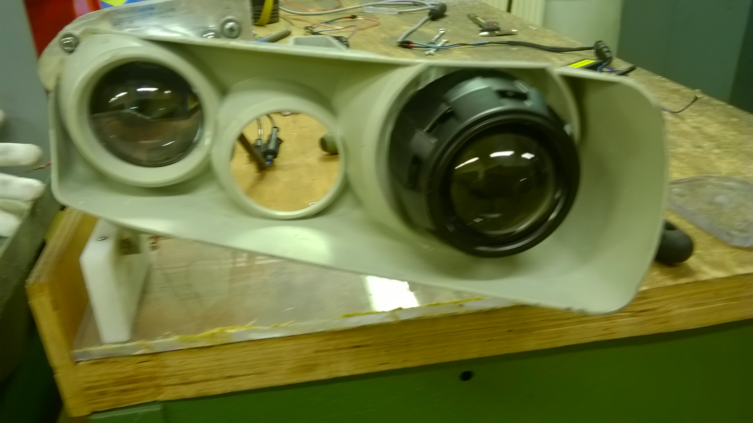

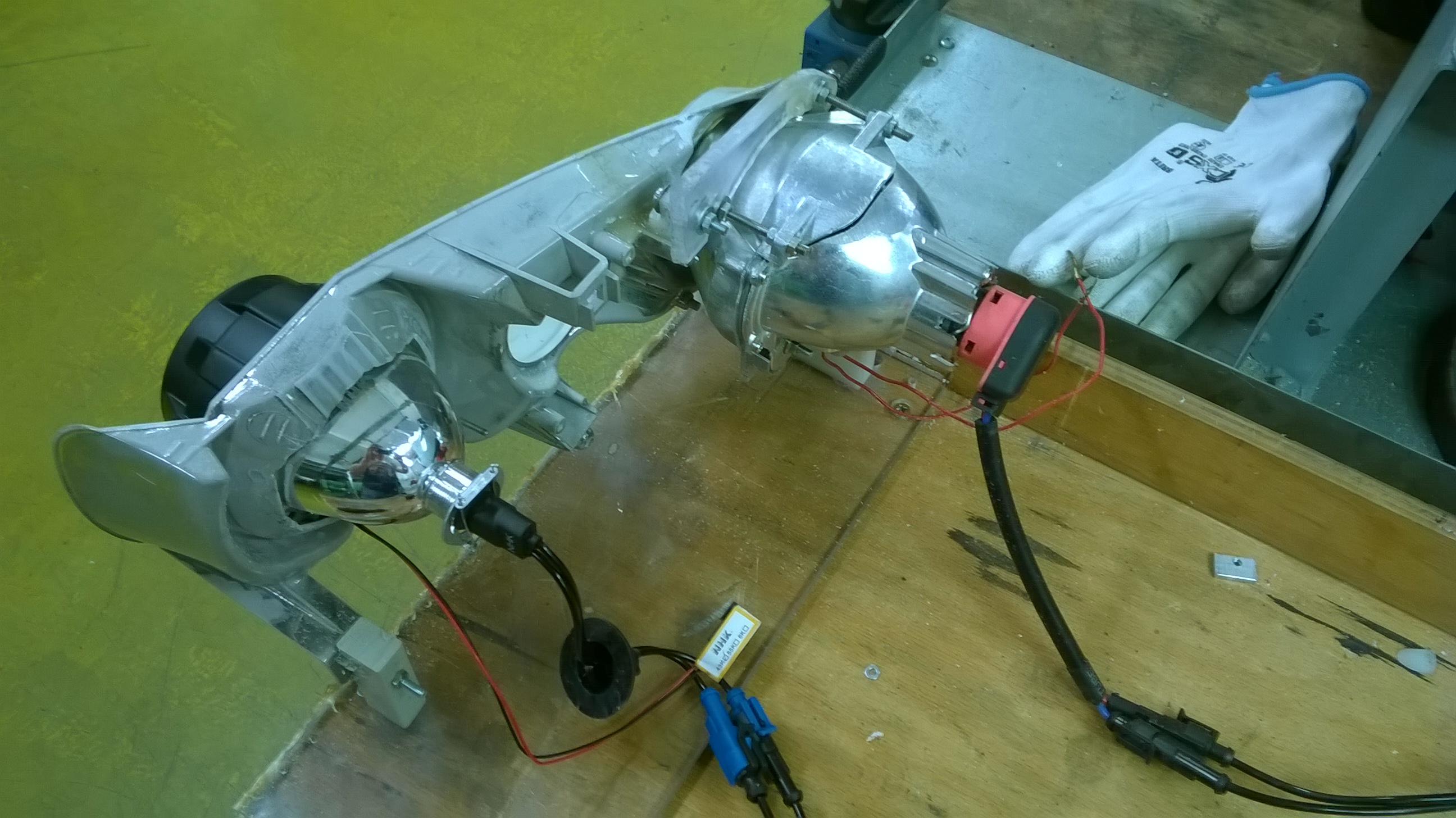

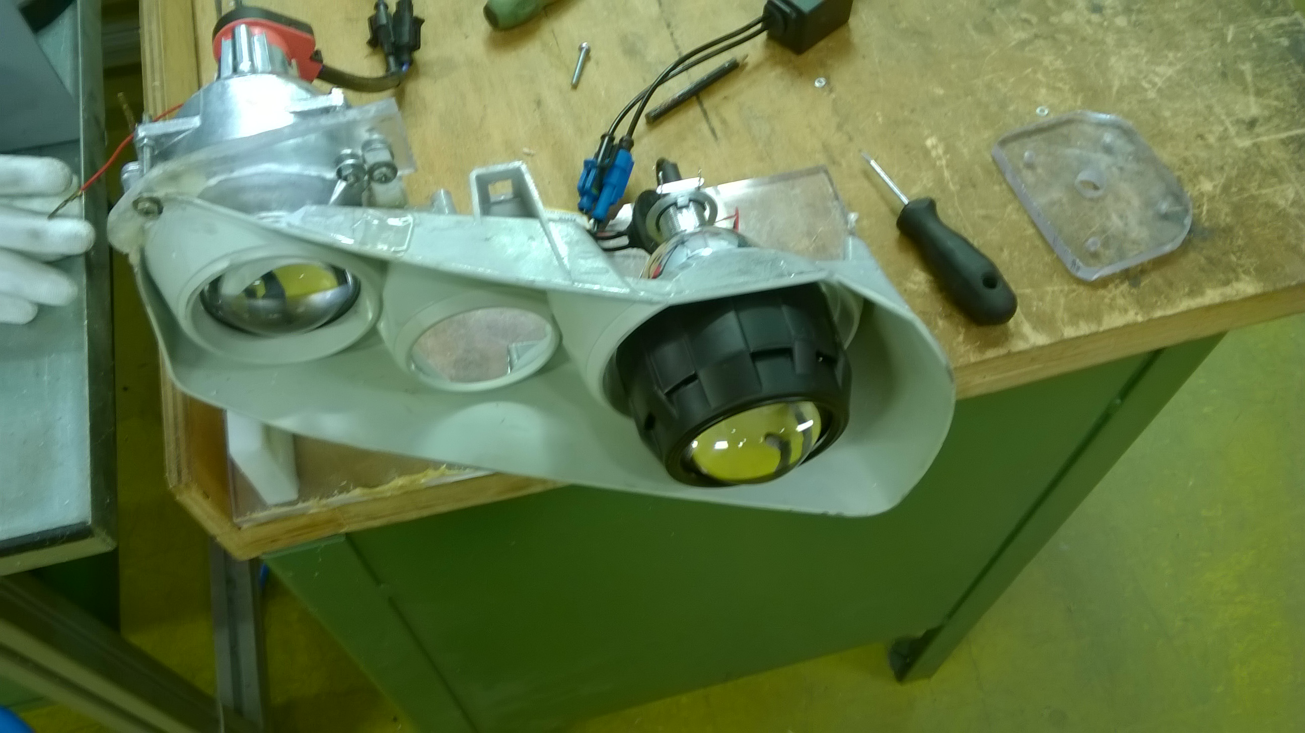

Dnes prebehla svadba. Oba projektory sa moc milujú a tešia na svoj budúci nočný život Je to tam.

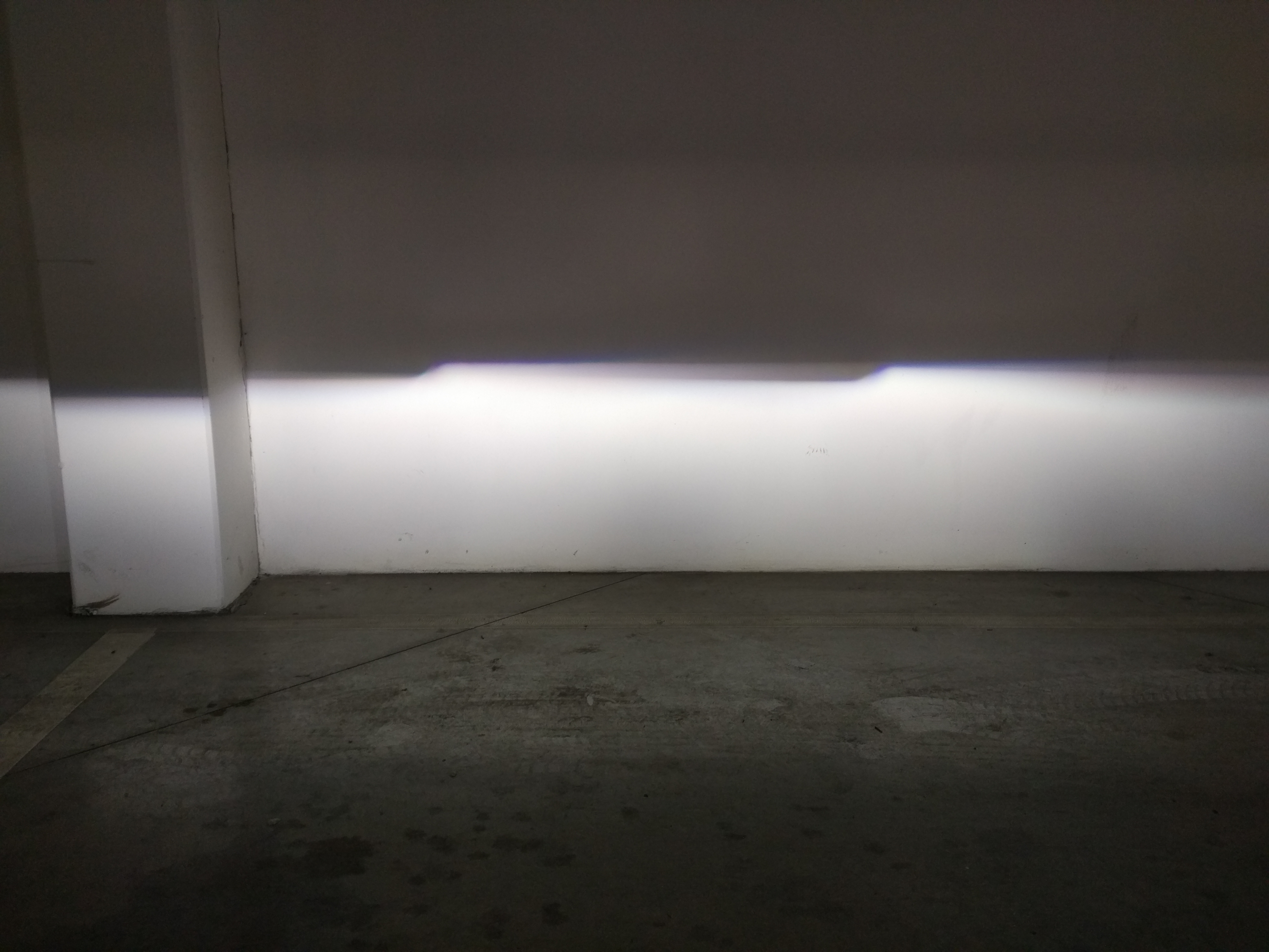

já když dával nové lampy šahl jsem po Osram CBI,světlo je spíše čistě bílé.Za deště si nemohu stěžovat.

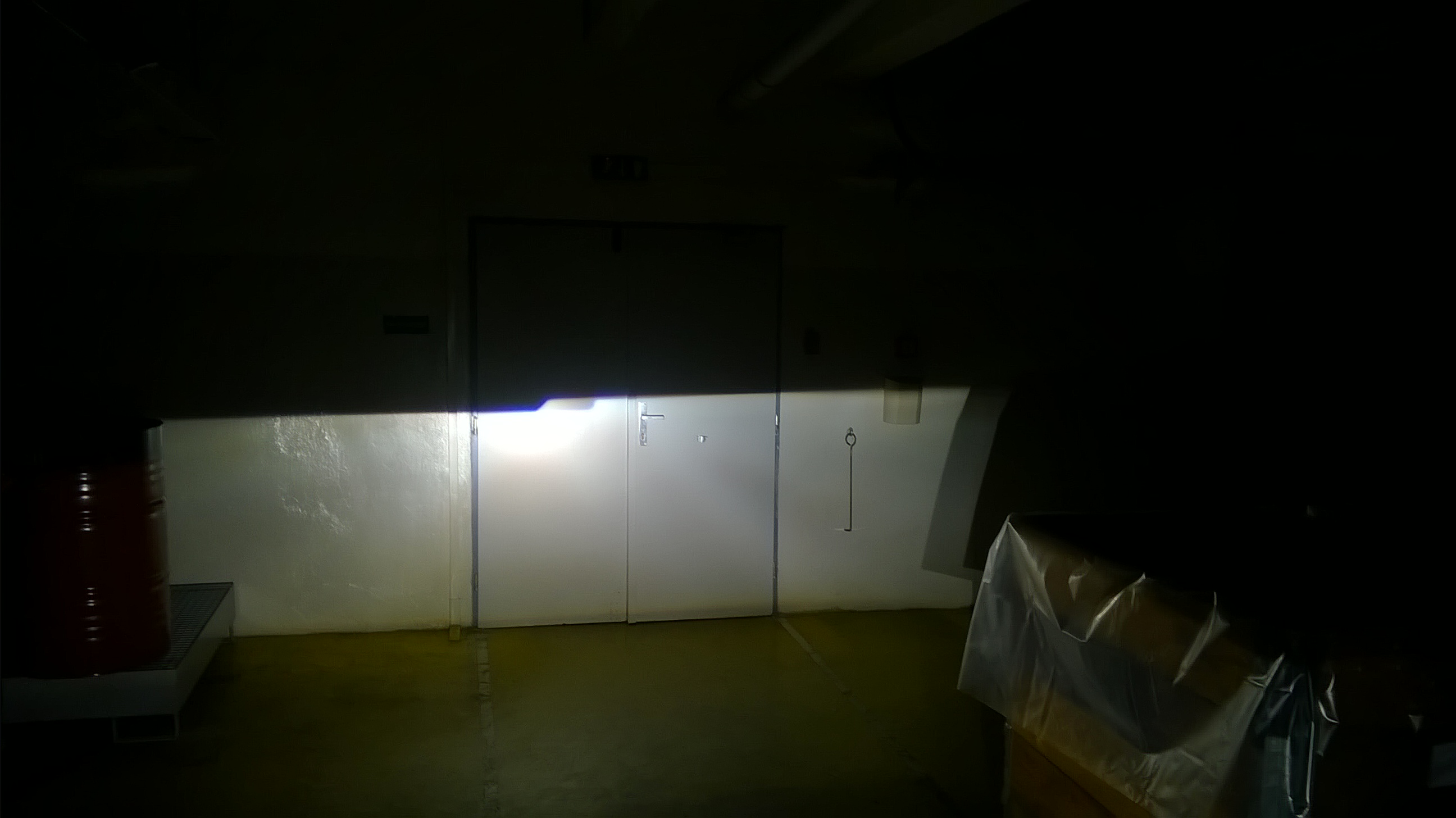

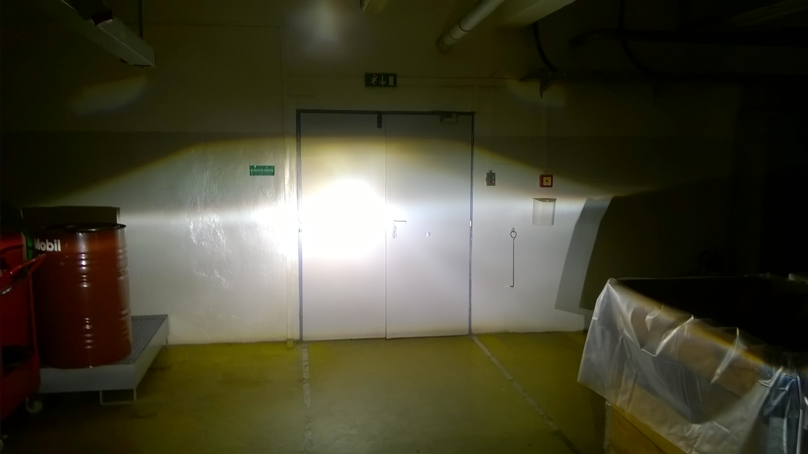

Rozmyslím si to, okej? I keď, po skúšobnej právdzke quadxenónu, neviem či tam bude rozdiel (do D2S FX-R projektora mám umiestnenú "bežnú" osram 66240.
Vľavo Mini H1, vpravo FX-R

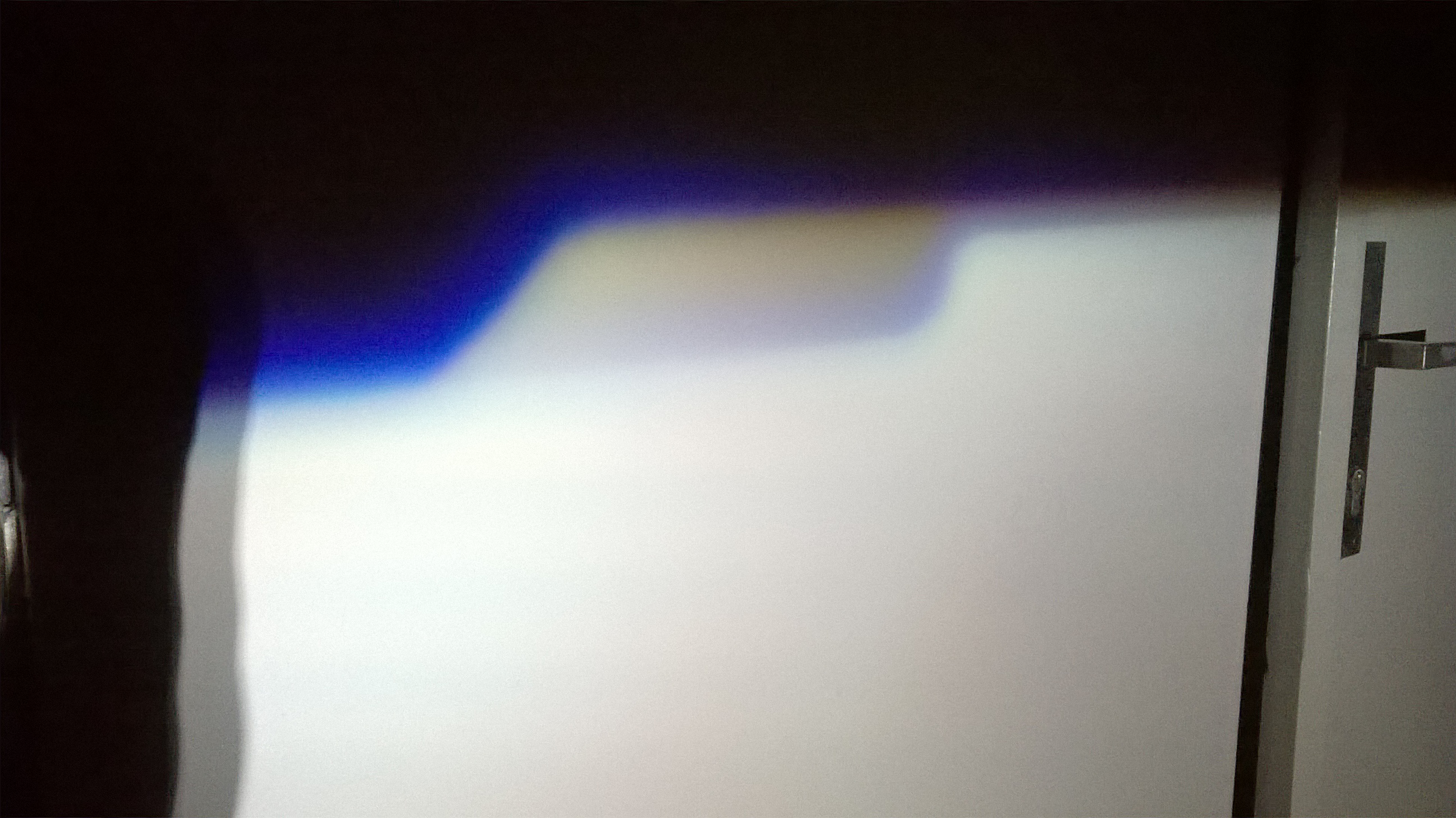

PříspěvekZaslal: 20.3.2016 , 20:21   Citovat
Nezdají se ti rozladěný? Asi je nechám pořádně seřídit.

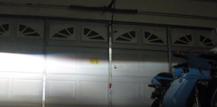

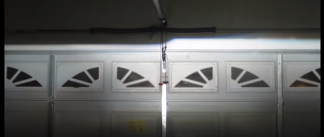

PříspěvekZaslal: 20.3.2016 , 21:15   Citovat
Nie, toto nenastavíš v servise, toto je choroba projektorov stanley. Jedná sa o výrobnú vadu.
Celé video ako to nastaviť je tu (pozor, v druhej polovici videa sa venuje moddingu - to ako tam dáva skrutky- to už nie je pre úpravu toho ohniska ale pre zmenu farby cut off - to neodporúčam robiť) tudy odkaz - jedná sa o to že sa málinko zmení pozícia ohniska vo výbojke pomocou zmeny pozície výbojky, detaily ako na to sú v tom videu. Neviem či sa to dá urobiť bez demontáže svetlometu, na druhú stranu demontáž svetiel na A7G je pomerne jednoduchá.
V skratke, prvý obrázok je pred a druhý po úprave.
Pred upravou.jpg, 44.9 kB
Po uprave.jpg, 28.61 kB
